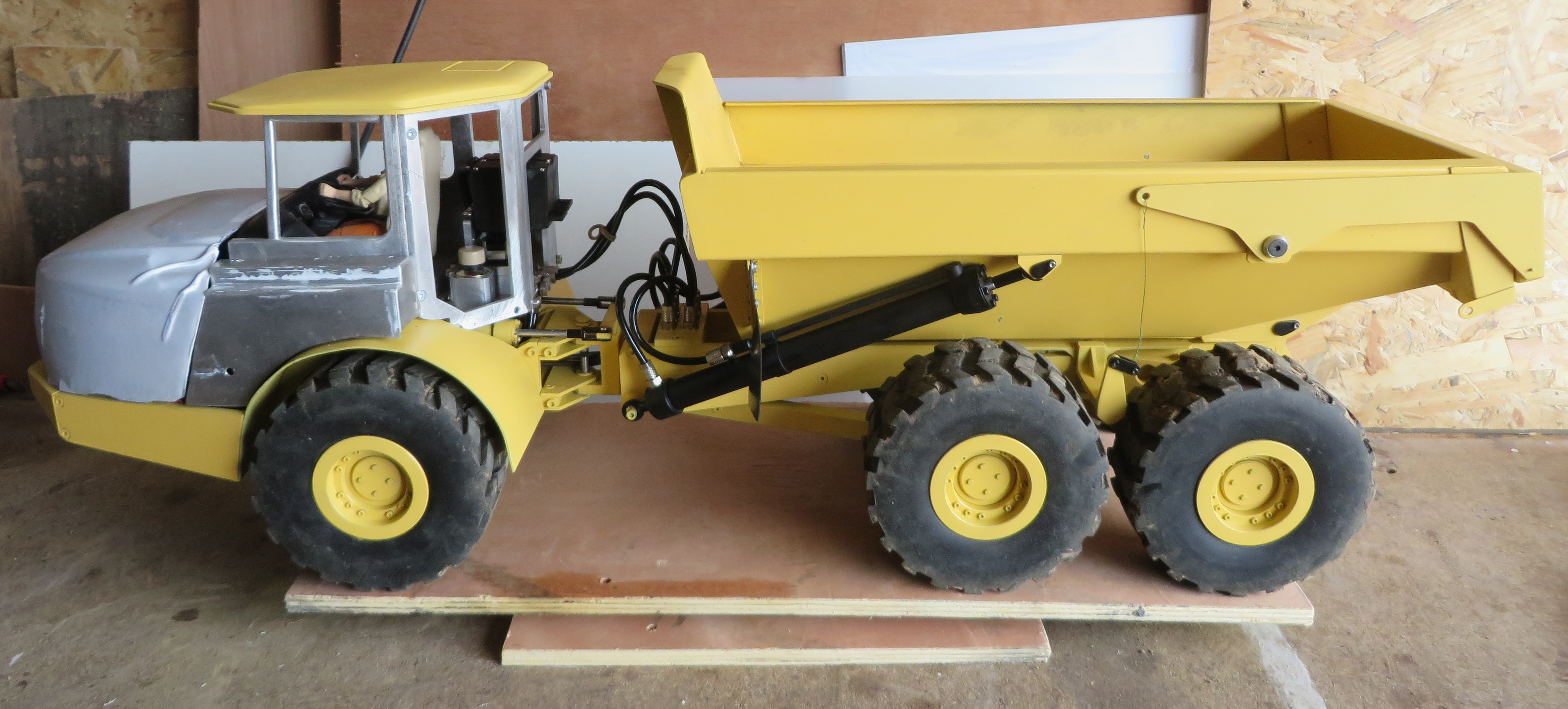

j'ai refais des essais de thermoformage mais malheureusement, c'est toujours le même résultat avec des plies dans les verticales.
après 6 essais, soit j'avais des plies soit ça ne s’étirait pas jusqu'en bas.
je pense que mon four n'est pas assez précis en température et que la forme que je veux est trop délicate a faire en thermoformage.
résultat: j’abandonne le thermoformage sur ce projet et je me lance dans la fibre de verre.
plusieurs modélistes m'avaient déjà parlé de le faire en polyesters+fibre donc je vais essayer cette solution.
il y a un Pro prés de chez moi qui m'a tout expliqué mais il faut d'abord que je ponce mon master pour qu'il soit vraiment nickel afin qu'il servent de moule mère pour réaliser un moule puis un capot.

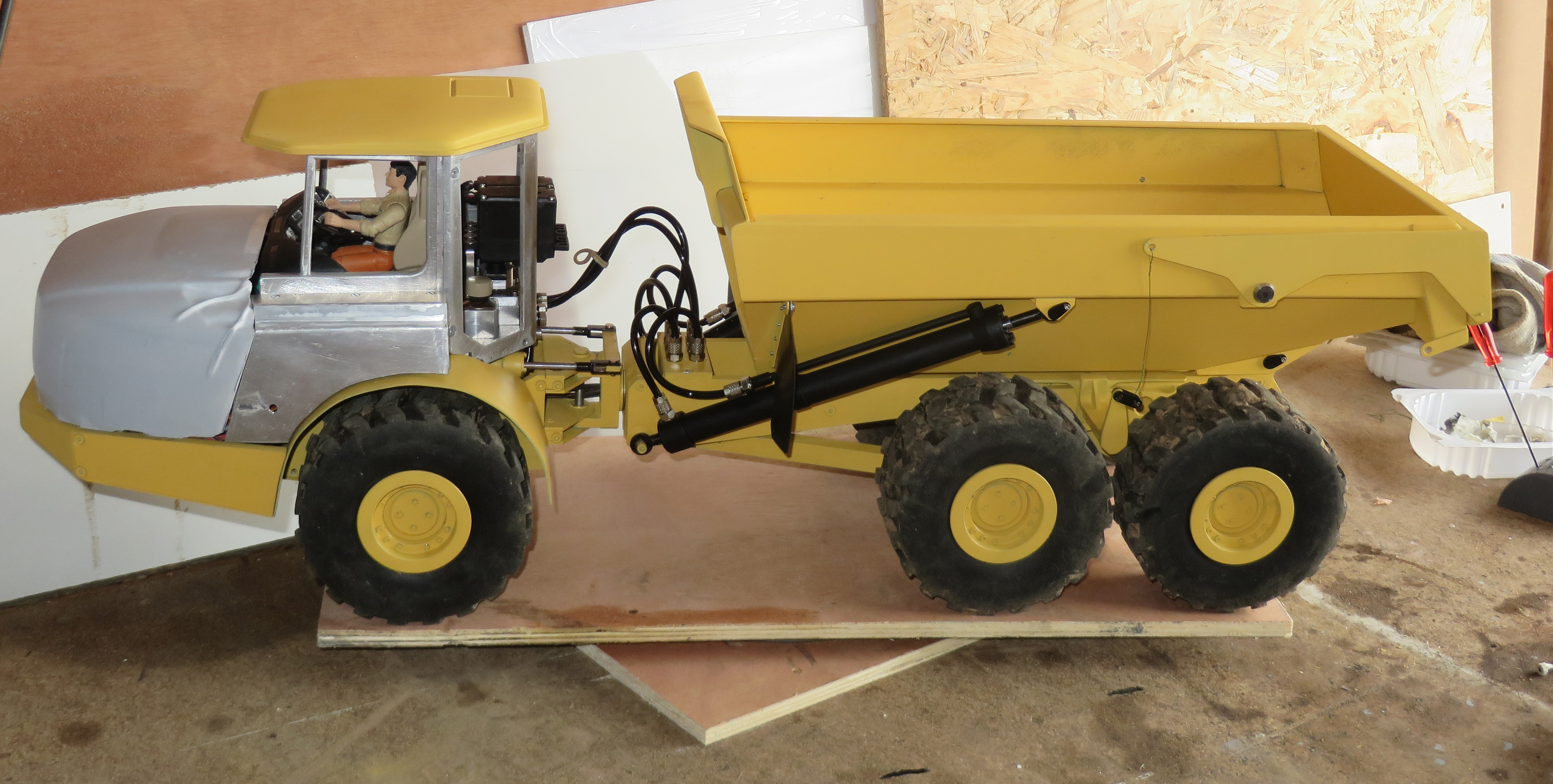

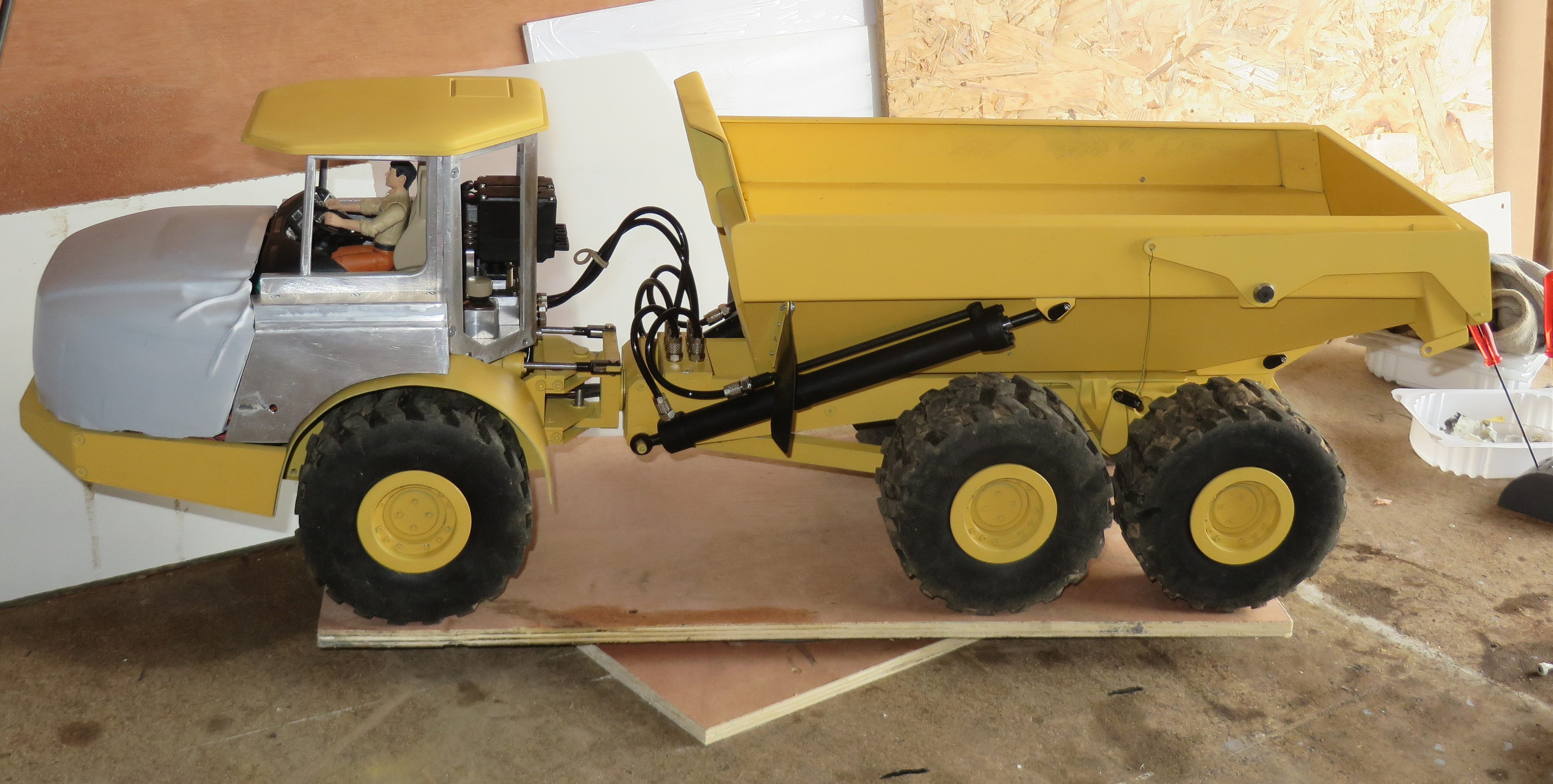

sinon, il y a quelques semaine, j'ai complétement démonté le tombereau pour entamé la phase de peinture.
donc aujourd'hui je l'ai complétement remonté...
ca ne se voit pas, mais c'est beaucoup de taf pour faire une peinture.
j'en ai profité pour purger l'hydraulique, tous nettoyer, remplacer l'huile et changer les tuyaux qui été trop court afin de bien tous ranger.
maintenant, c'est bien propre et ranger.
j'ai remplacé les câbles qui ouvre la porte arrière.
ce sont des "bas de ligne pour brochet de 7kg" trouvé au rayon pèche de décathlon.
ce fil est très fin et souple donc c'est nickel.
c'est quelqu'un (forum ou expo) qui m'a donné cet astuce mais je ne sait plus qui sait (désolé)

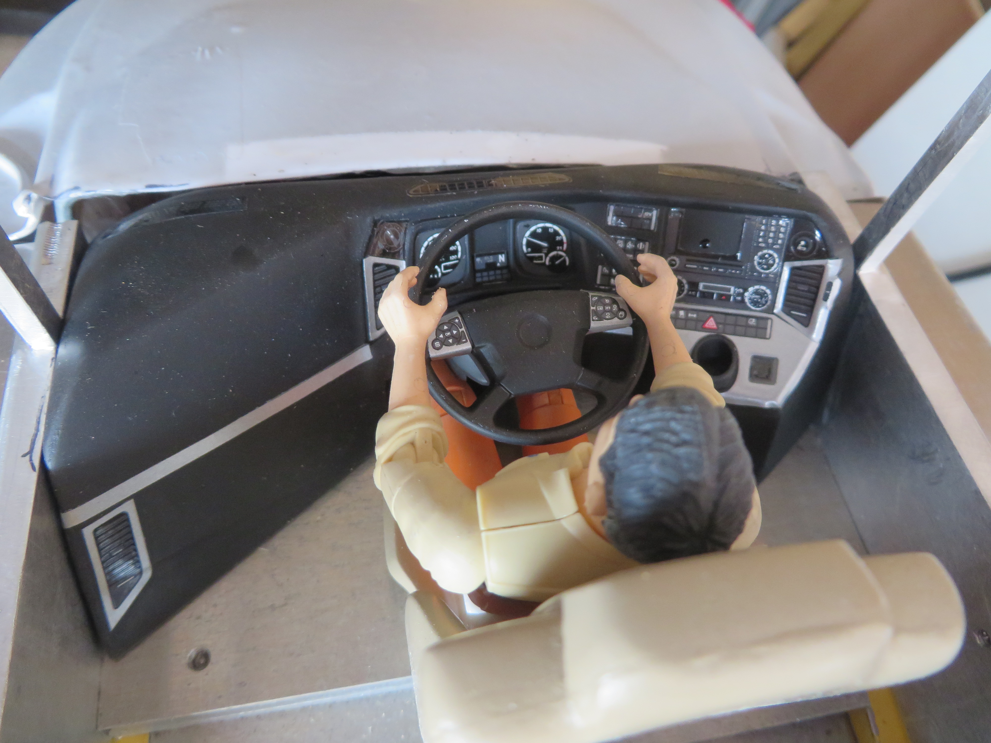

j'ai fini le tableau de bord:
et il y a déjà de la poussière dessus :lol:
et enfin j'ai monté vite fait le module son servonaut SM3 (commandé cette semaine chez tecnimodel)
ca chauffe beaucoup et ca crache pas bien fort... j’espère que ca sera mieux lorsqu'il sera enfermé dans la cabine (caisse de résonance).

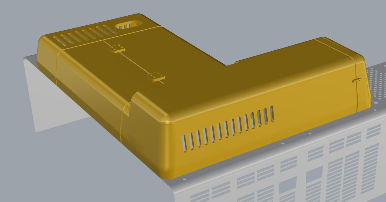

Messagepar Boris_25 » Dim Juin 26, 2016 1:10
Papy a écrit:Pour la modélisation, il y a des gens qui savent sur ce forum (:oD
Merci Papy de penser aux copains ;) . Effectivement, c'est dans mes cordes de réaliser ton capot en 3D.
Pour exemple le capot de la Volvo E700 à papy:
La modélisation 3D
Pour le résultat final, je pense que Papy peut éventuellement nous mettre une photo dans le sujet ici

Messagepar Boris_25 » Mar Juin 28, 2016 7:54
Justement,
Le logiciel que j'utilise est un modeleur surfacique, qui est capable de concevoir des formes relativement complexes. Si tu as des plans, et ton fichier d'origine, fais mois les passer que je puisse regardes de près.

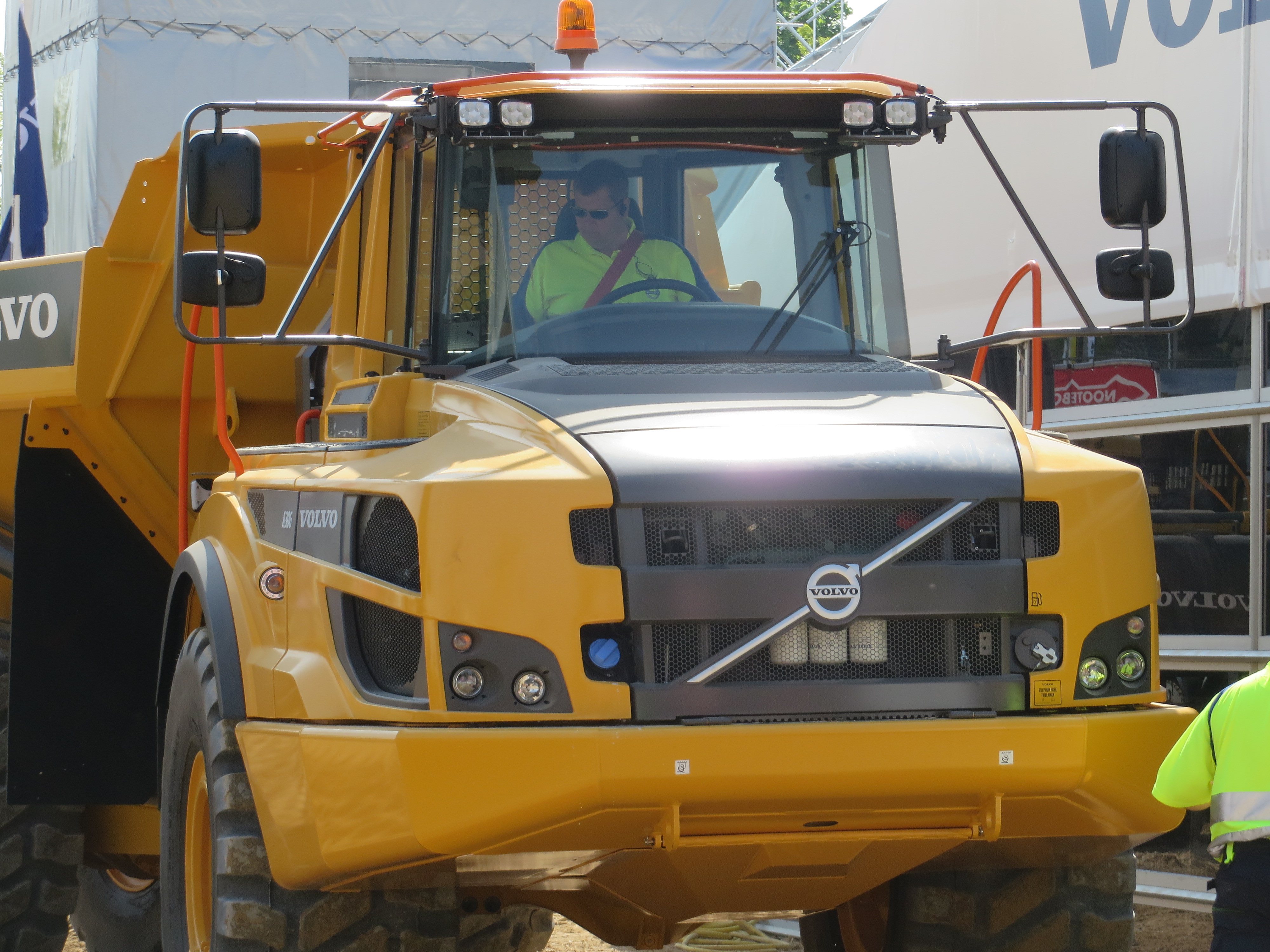

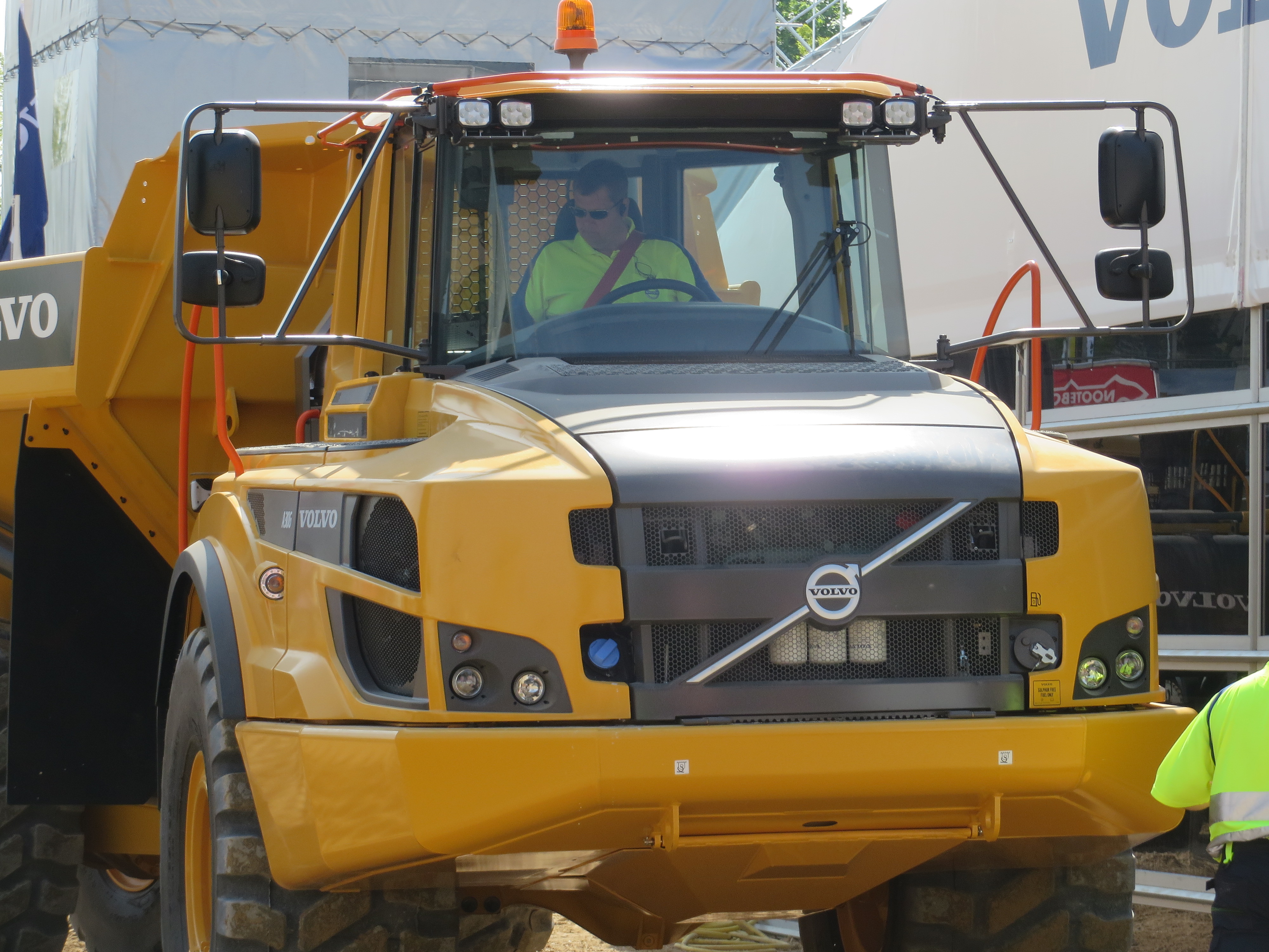

Messagepar kapy27 » Mer Juin 29, 2016 11:45
salut,
merci de ton aide.
voici ce que j'ai...

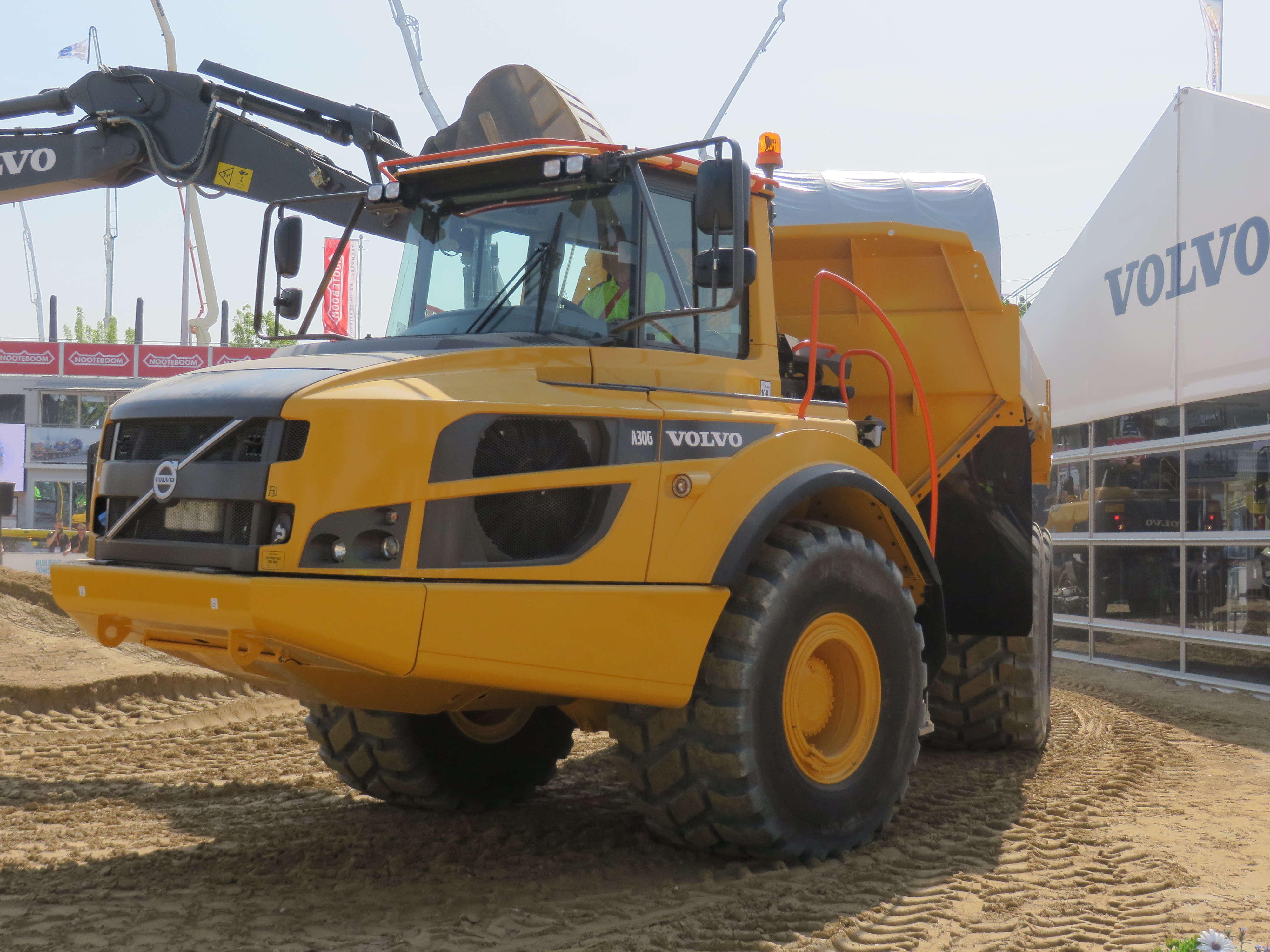

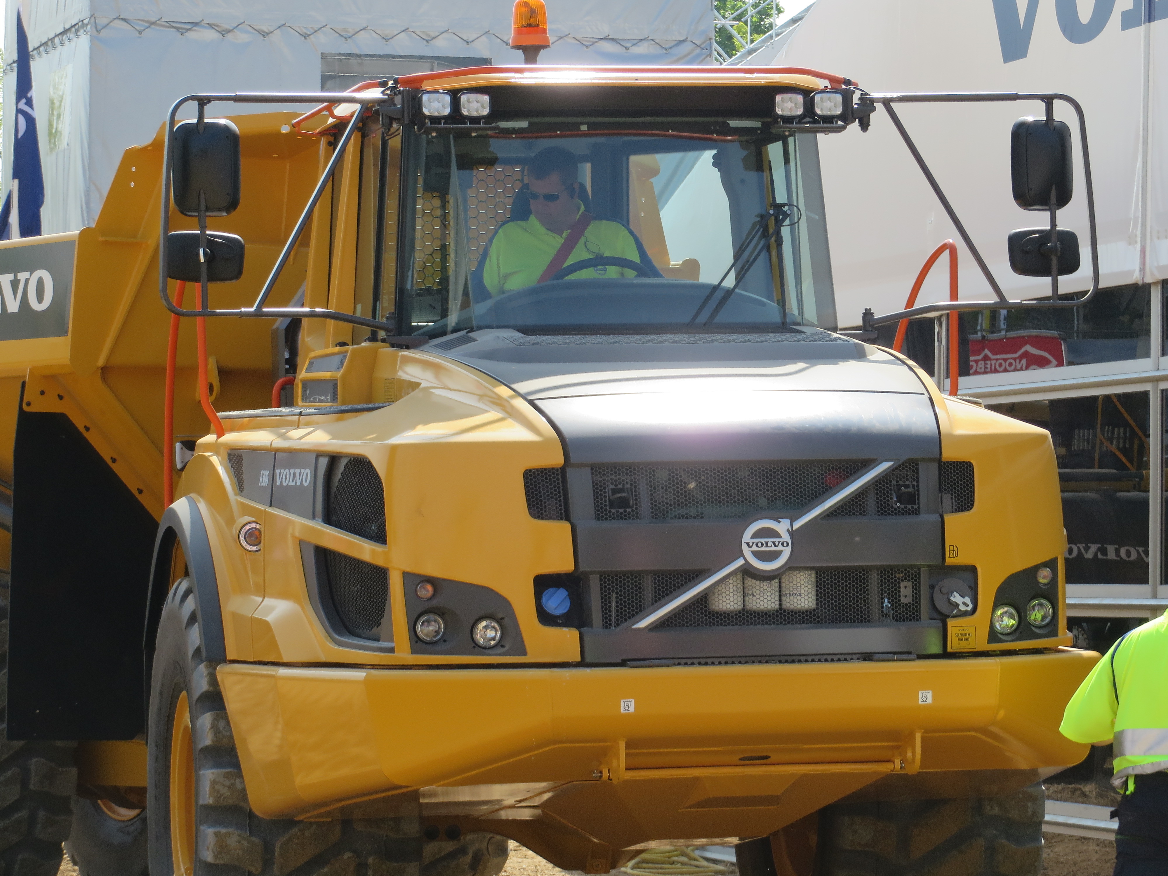

un fichier DWG (dans le zip ci dessous) que quelqu'un m'a transformé par rapport a la doc pdf trouvé sur le site volvo donc attention a l'echelle et au détails qui sont supprimés des croquis.
pour info, mon capot provisoire fait 196mm de largeur au pied
Brochure_A30G.zip
(294.87 Kio) Téléchargé 822 fois
et des photos
si tu as besoin d'autres photos, j'en ai pris beaucoup lorsque je suis aller a intermat 2015
pour faire mon master de thermoformage, j'ai surtout utiliser les photos.
si tu arrive a en faire quelque chose ca serait cool.
pour les dimensions, je ferais une homothétie du fichier final pour ajuster les dimensions a mon véhicule.
si c'est possible, un fichier step ou iges serait l'idéal pour que je puisse le retraiter ensuite.
