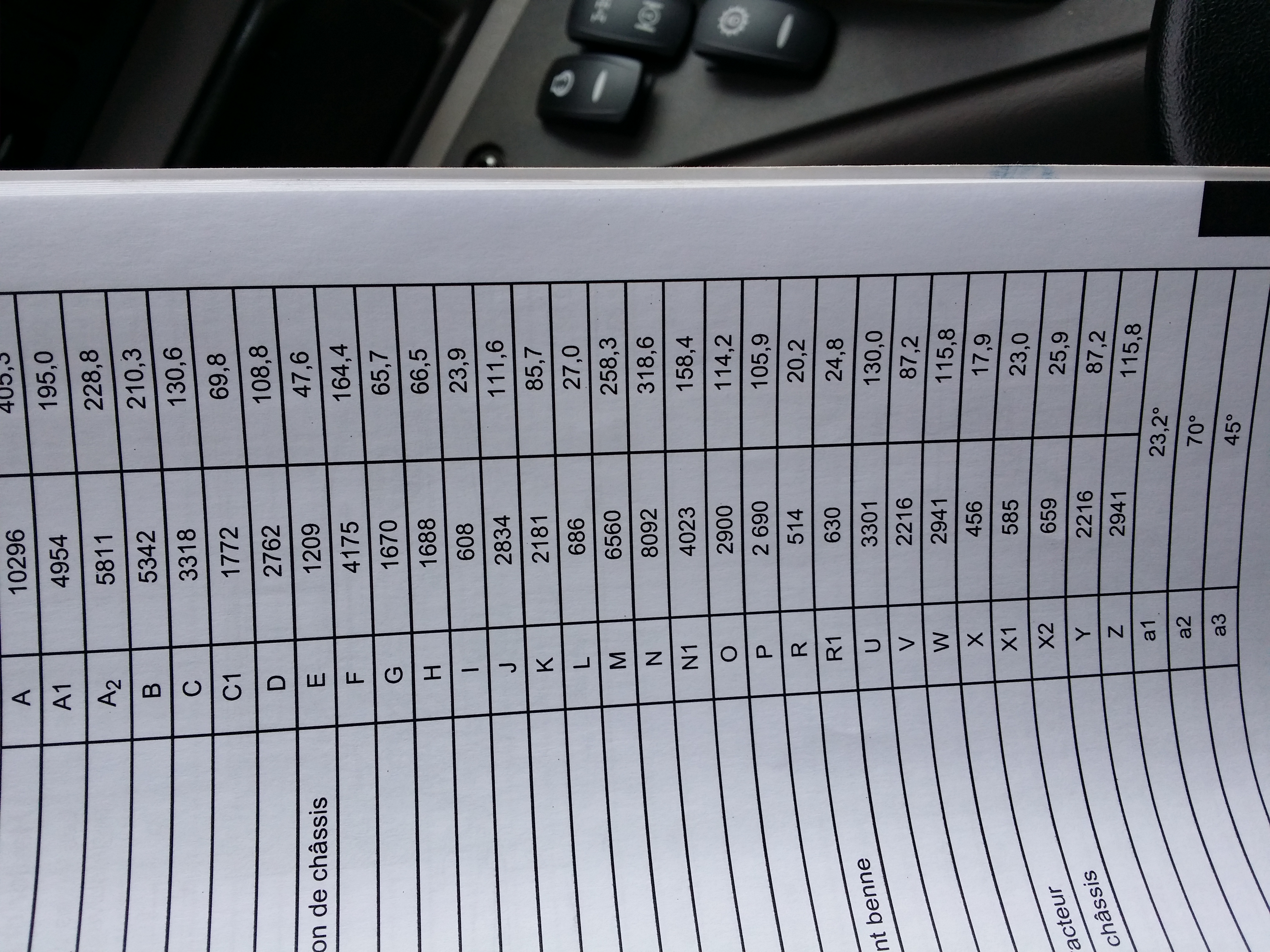

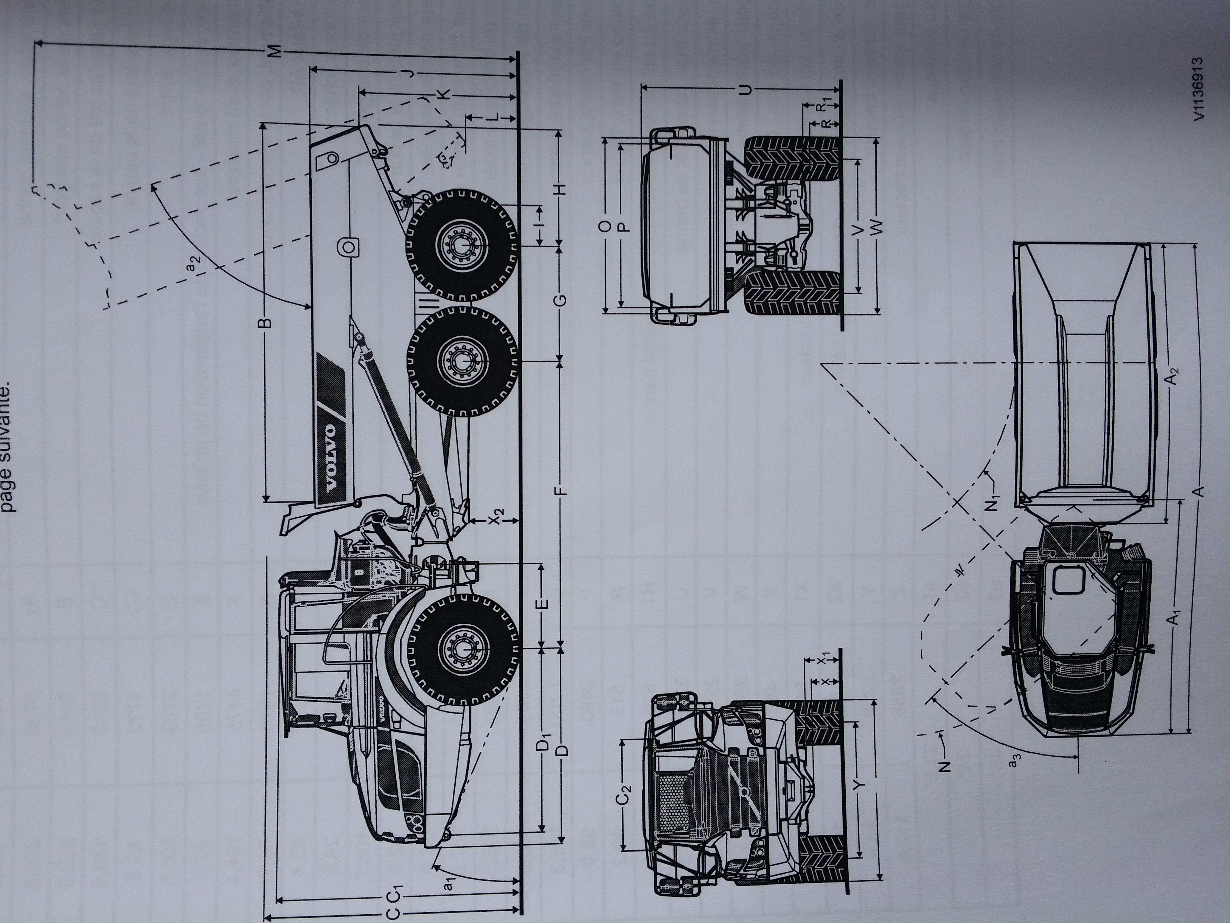

Salut Kapy
Ayé c'est partie pour 3 semaines de congé! du coup je viens de rentrer à la maison :)
Comme je te l'avais dit voici les photos de doc que j'ai retrouvé, si tu veux des photos du vrai va voir sur le post des chantier dans la section bar il me semble.
Doc Volvo A30G.
Doc Volvo A30G dimensions.
Bon courage pour la suite! :)
Messagepar kapy27 » Jeu Déc 18, 2014 9:47
merci,
je suis partie de la notice fourni par volvo:
http://www.volvoce.com/SiteCollectionDo ... 014.04.pdf
et c'est bizarre car lorsque je converti les dimensions au 1/14e, ca ne donne pas les mêmes cotes (?)
ensuite j'ai imprimé sur traceur le croquis de cette doc a l’échelle soit un tombereau imprimé de 736mm de long x 204mm de large.
et enfin je mesure ce qu'il me manque sur ce dessin.
sinon, ce que je cherche, c'est des photos du vrai et des notices de maintenance avec vue éclate.
le top serait une doc décrivant tous les éléments de la bête comme par exemple...
a quoi sert la barre rouge verticale a l’arrière ???
mais bon, c'est par soucis du détails.

Messagepar Philippe » Ven Déc 19, 2014 8:20
Salut
Ce que tu peux faire c'est convertir le pdf en dxf et comme ça tu pourras l'intégrer dans ta CAO
Messagepar Jean-Noël » Ven Déc 19, 2014 10:36
Si tu te débrouille bien en modélisation tu peut toujours essayer ça :super:
Messagepar Philippe » Ven Déc 19, 2014 11:20
c'est un peu l'idée
