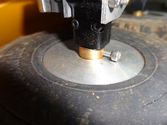

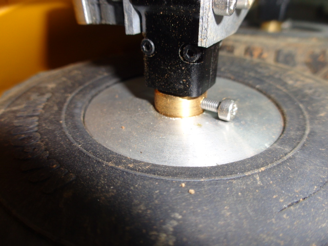

pour crito..
j'ai repercé les jantes a 10 et collé au blocpres des pièces en laiton percé a 5 sur une certaine longueur puis taraudé a M5.
la roue est donc visé le demis arbre et vissé avec la vis latéral de memoir il y a une cuvette sur le demis arbre pour prendre la vis latéral.

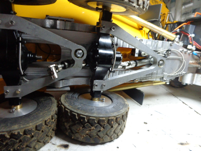

avant peinture pierre,tu devrais desccendre ton pont avant,ta roue est trop proche du garde boue ,et en meme temp,tu lui met des suspensions,comme en vrai,ca verrais excellent (+)
Re: A60H
Messagepar volvo A25 » Lun Avr 20, 2020 1:19
Les suspensions c est impossible n y a pas de cardan entre me pont et la boîte de transfer il y a 8mm entre les deux et de L autre côté il y a le cardan centrale.
Donc j ai remonté la carrosserie av de quelques mm.
Difficile de faire mieux.
Je vais reprendre les encrage des vérin de direction pour gagner en direction et refaire les verrons de benne pour gagner en pente de vidage.

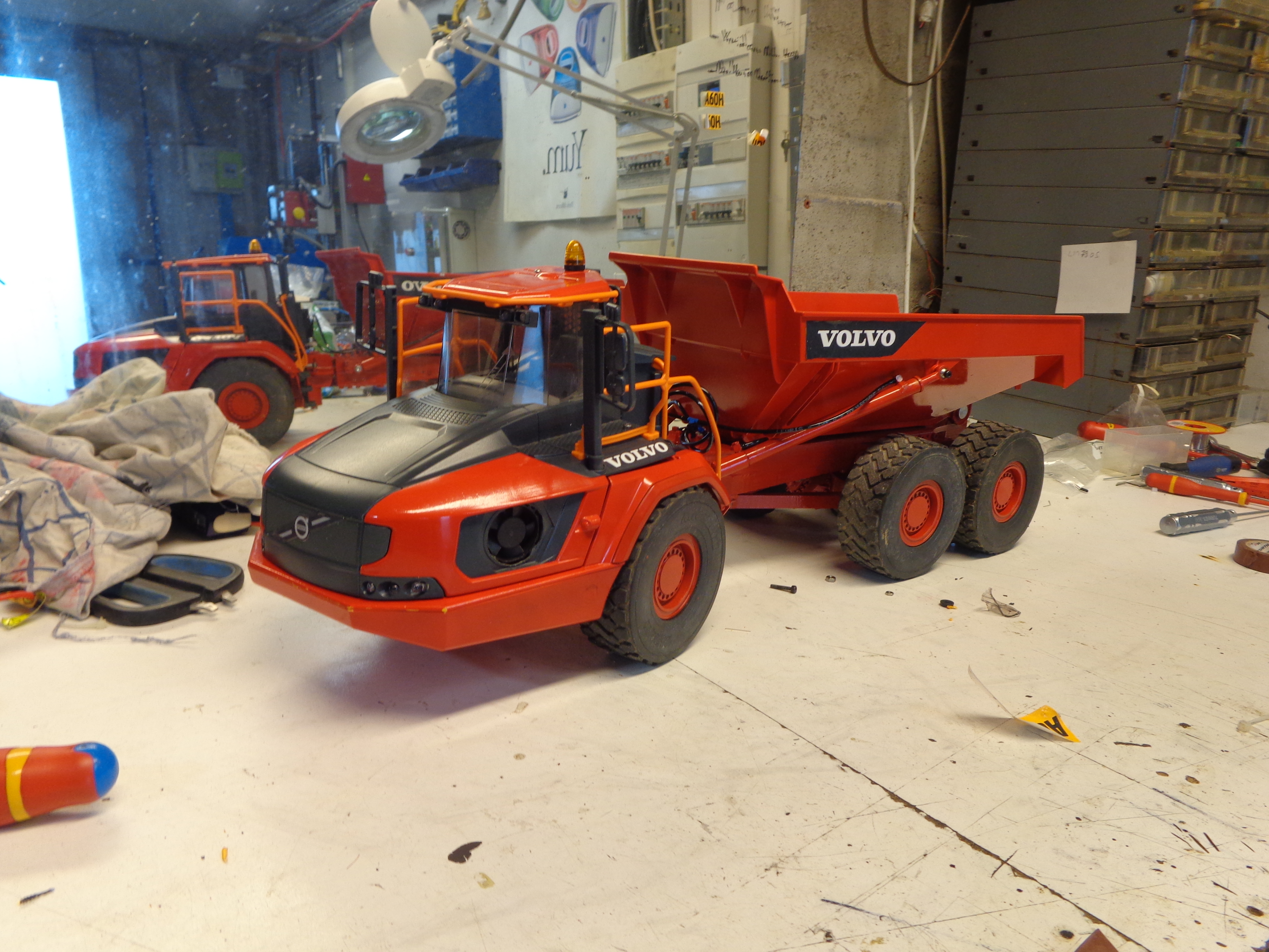

Messagepar volvo A25 » Lun Août 17, 2020 5:27
et voici le dumper revetu du magnifique bleu cerise Traditionnel :mdr1:
