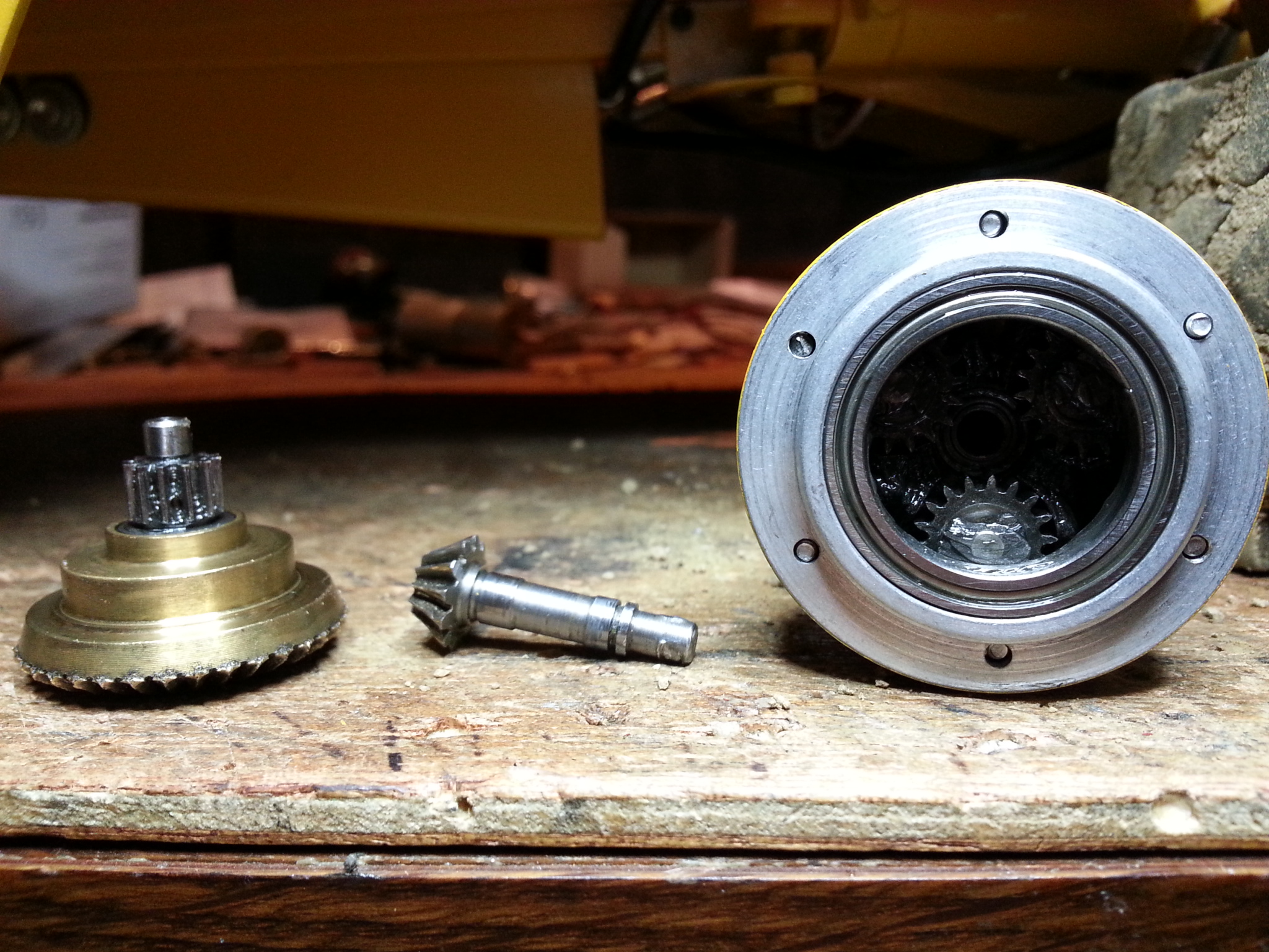

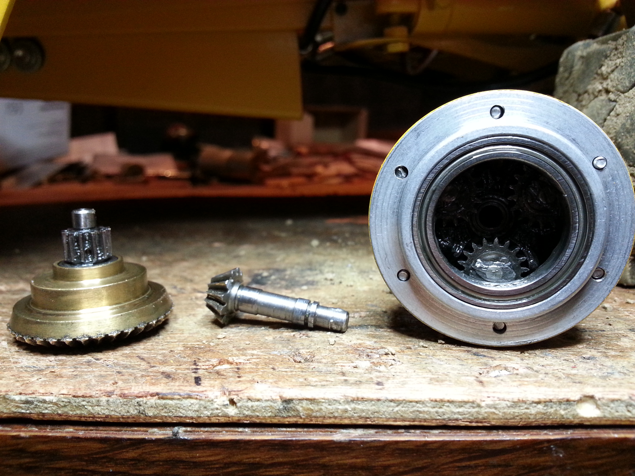

A St Rambert, il a perdu la motricité sur le pignon d'entrée du premier pont donc plus aux autres aussi. Le basculement de la rondelle extérieur à l'intérieur sur l'arbre d'entrée n'avait pas été fait sur celui là donc les pignons avaient plus de jeu que les autres.
Re: [1/14.5] Tombereau CAT 740
Messagepar cater38 » Mer Nov 12, 2014 11:04

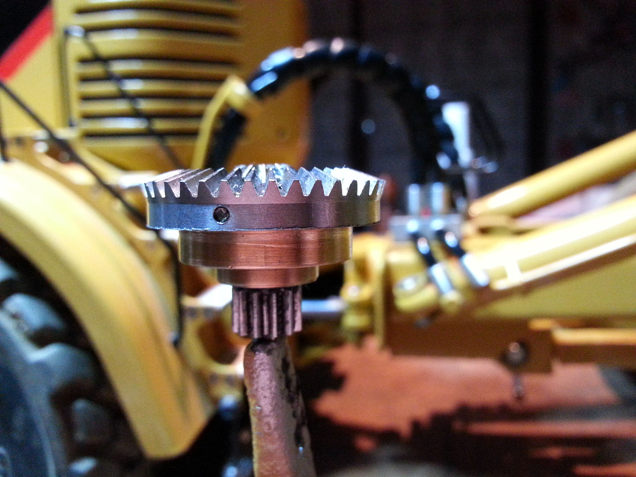

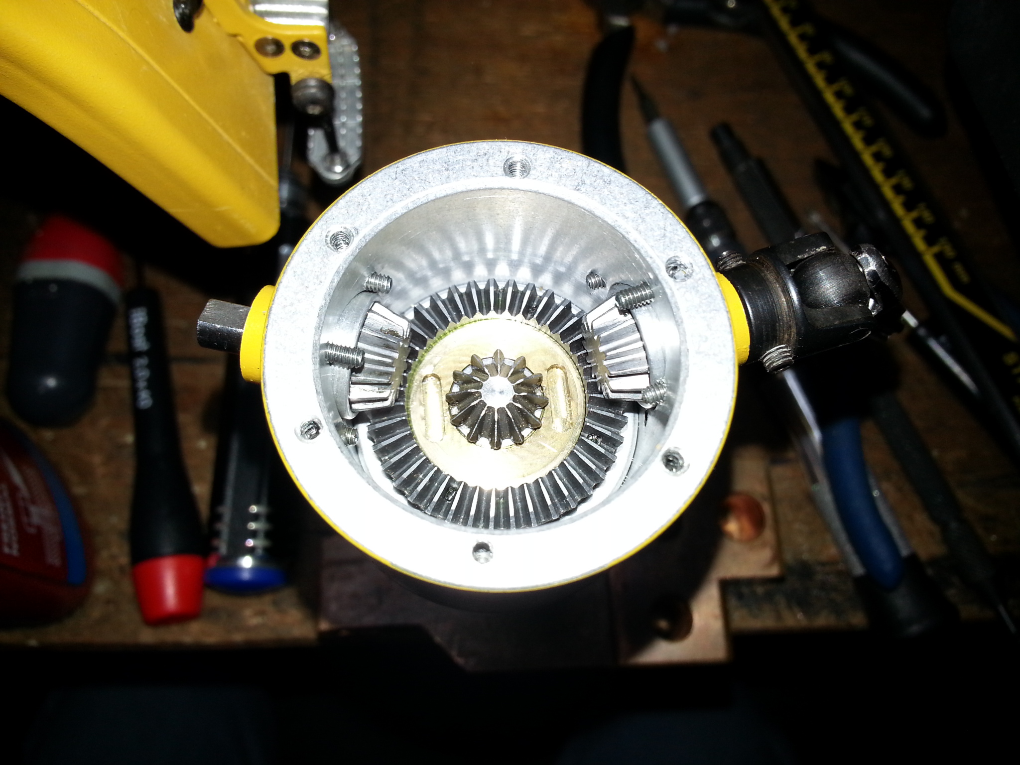

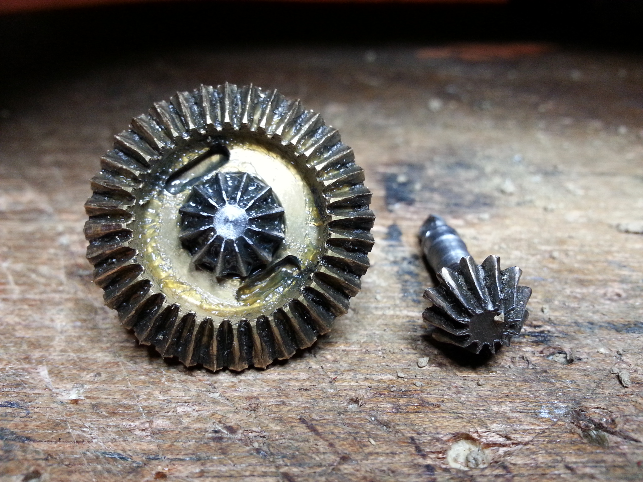

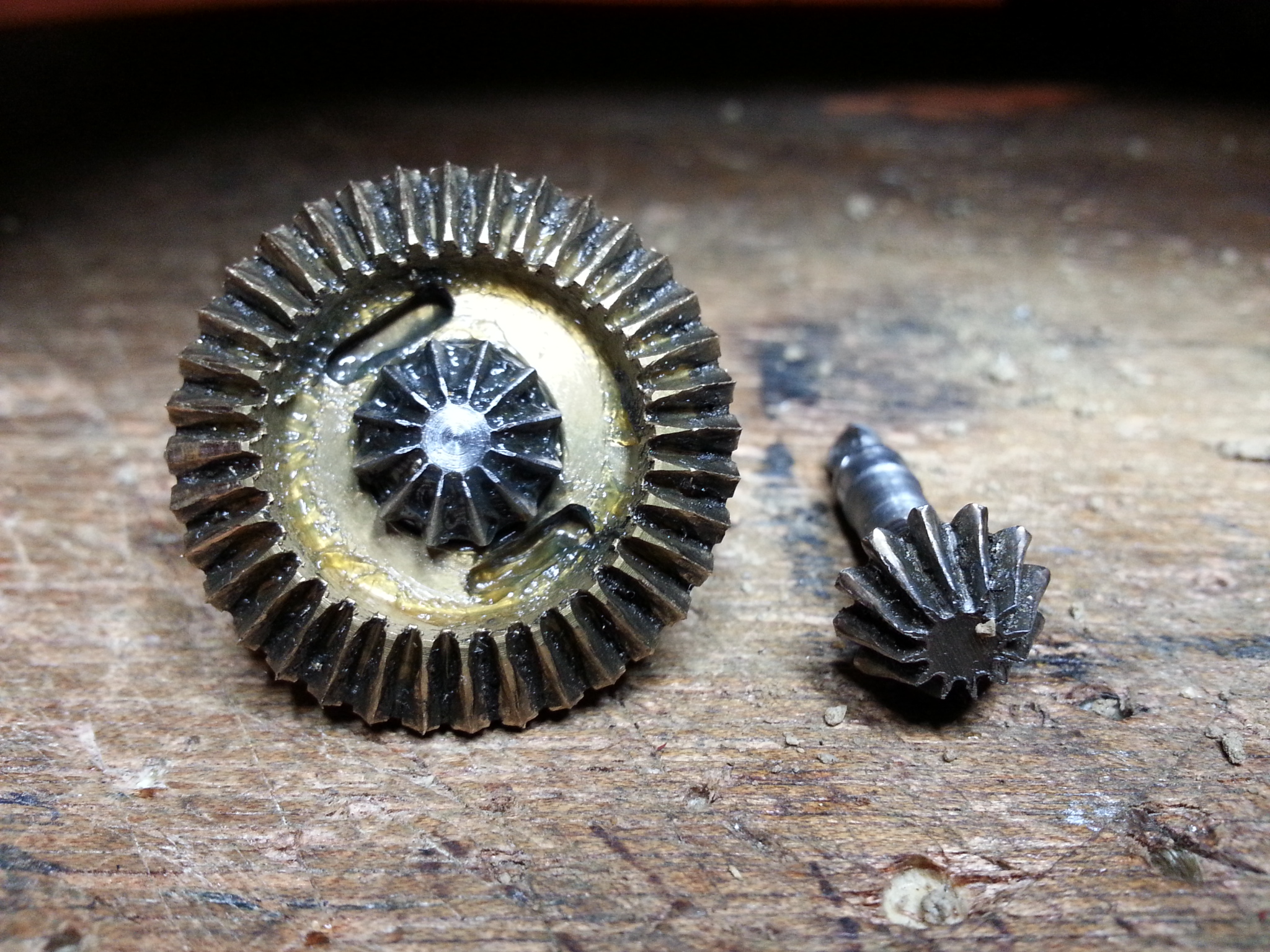

Aujourd'hui démontage du pont et je me suis aperçu que sur celui là, je n'avais pas décalé la rondelle extérieur. D'où le jeu qui faisait sauter les dents. Mais il a était quand même costaud car il a tenu le dernier et c'est celui qui prend toute la charge des 3 ponts et les ac-coups de la boite. 2 dents de la couronne ont été un peu limé au moment du blocage.
En nettoyant la couronne, je me suis aperçu que les dents étaient maté sur l'extérieur. Elle est en laiton.
Pour revenir sur le différentiel que j'ai mis plus haut, la couronne et le pignon se trouvent en pièces détachées. La réduction est de 1:2.78 contre 1:3. Si j'en fait un, il faudra faire les autres :happy1: . Donc l'idée serait d' usiner la couronne actuelle et de la remplacer par la nouvelle. Les dents font 3mm de large contre 5.5mm. Es gênant?
Maintenant faudra-t-il faire un montage vissé ou brasé?
Messagepar marc » Ven Nov 14, 2014 9:11
Je pense que je n'hésiterai pas,actuellement en laiton contre une denture acier pour les remplacements.
Reste a voir l'encombrement,les possibilites d'adaptation des nouvelles pièces.
J'opterai plus pour une liaison vissee/collee plutôt que brasee...

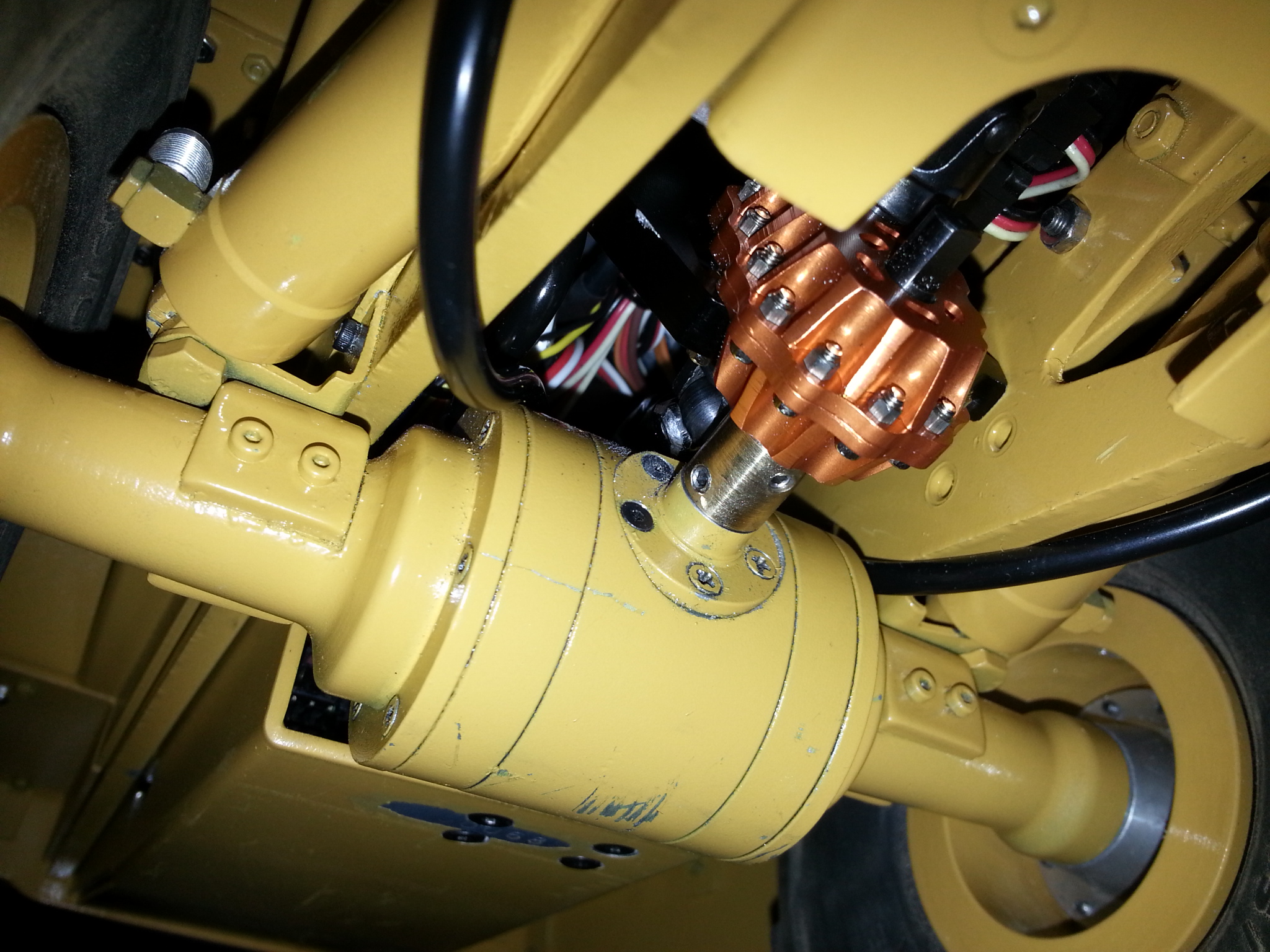

il y a un défaut de conception tout le couple passe par le pont avant.
Et faire deux sortie séparé a ta boite et attaqué le pont1 avec un axe et le ponts 2 et 3 avec un autre ?
c'est la solutions utilisé sur les vrais.

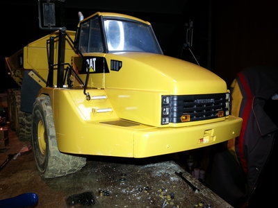

Messagepar cater38 » Dim Fév 08, 2015 7:54
Ayé!!! le 740 roule de nouveau

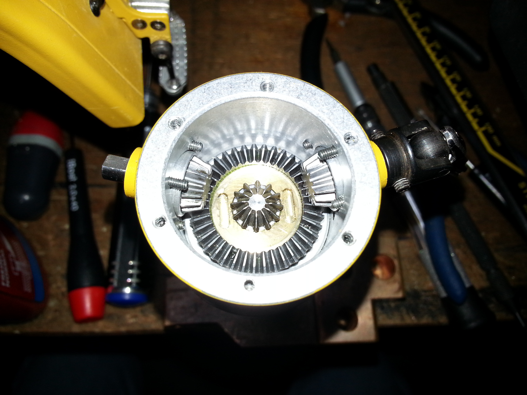

Donc changement des couronnes laiton par d'autres en acier. Collées blocpress et verrouillées avec 2 axes collé aussi.
Puis modification de la transmission par la mise en place d'une boite de transfère entre le premier pont et le 2 autres

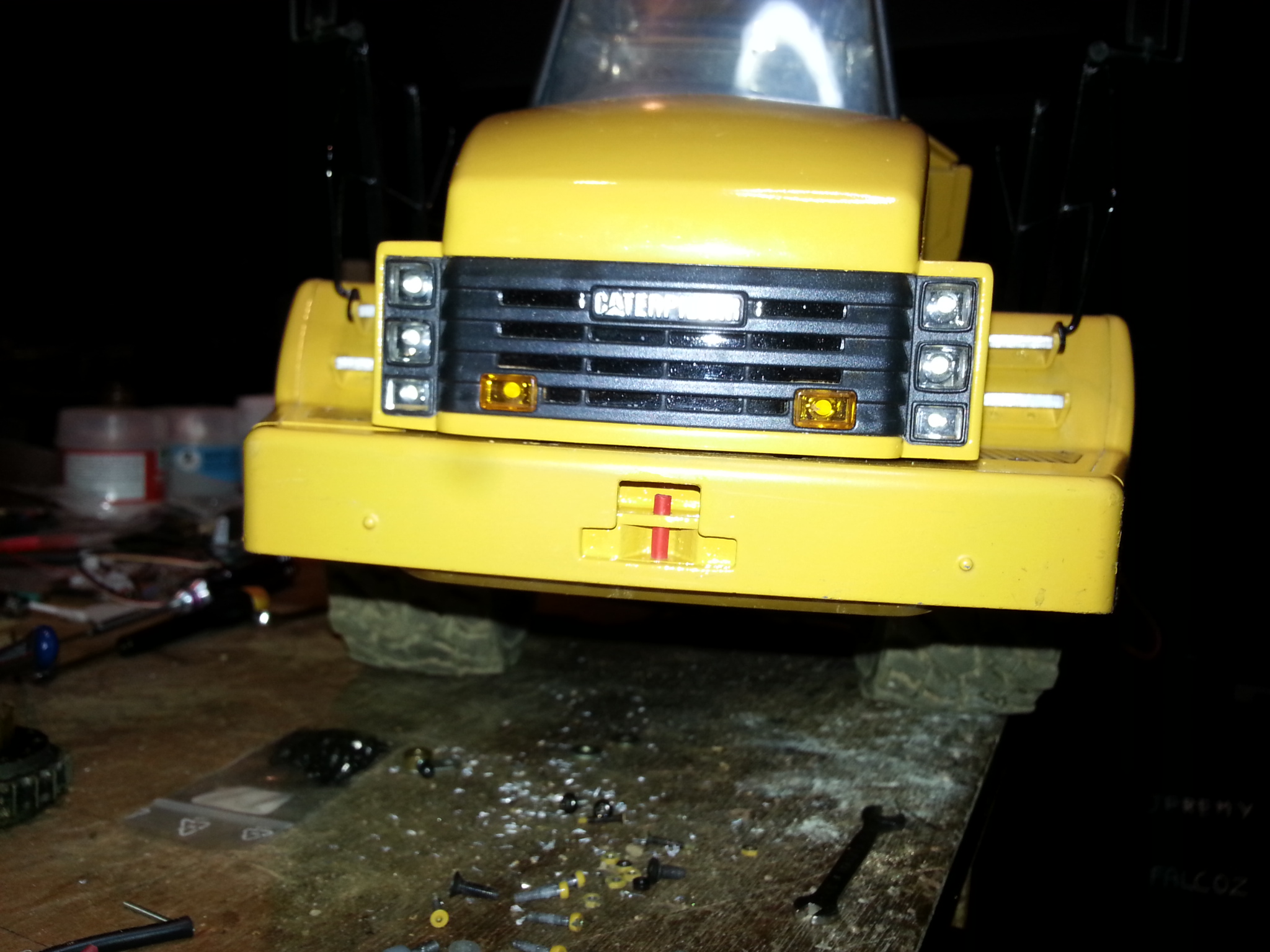

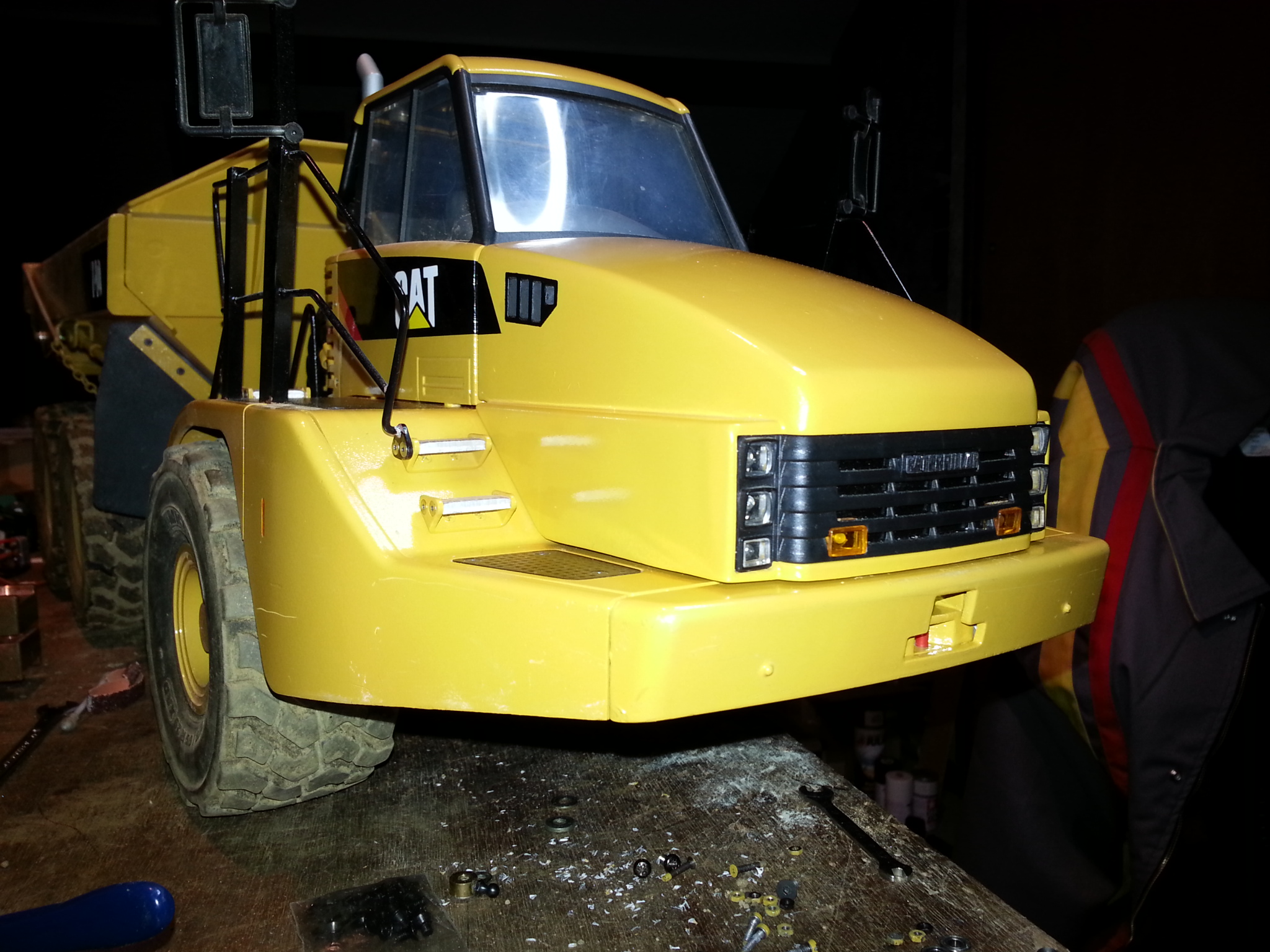

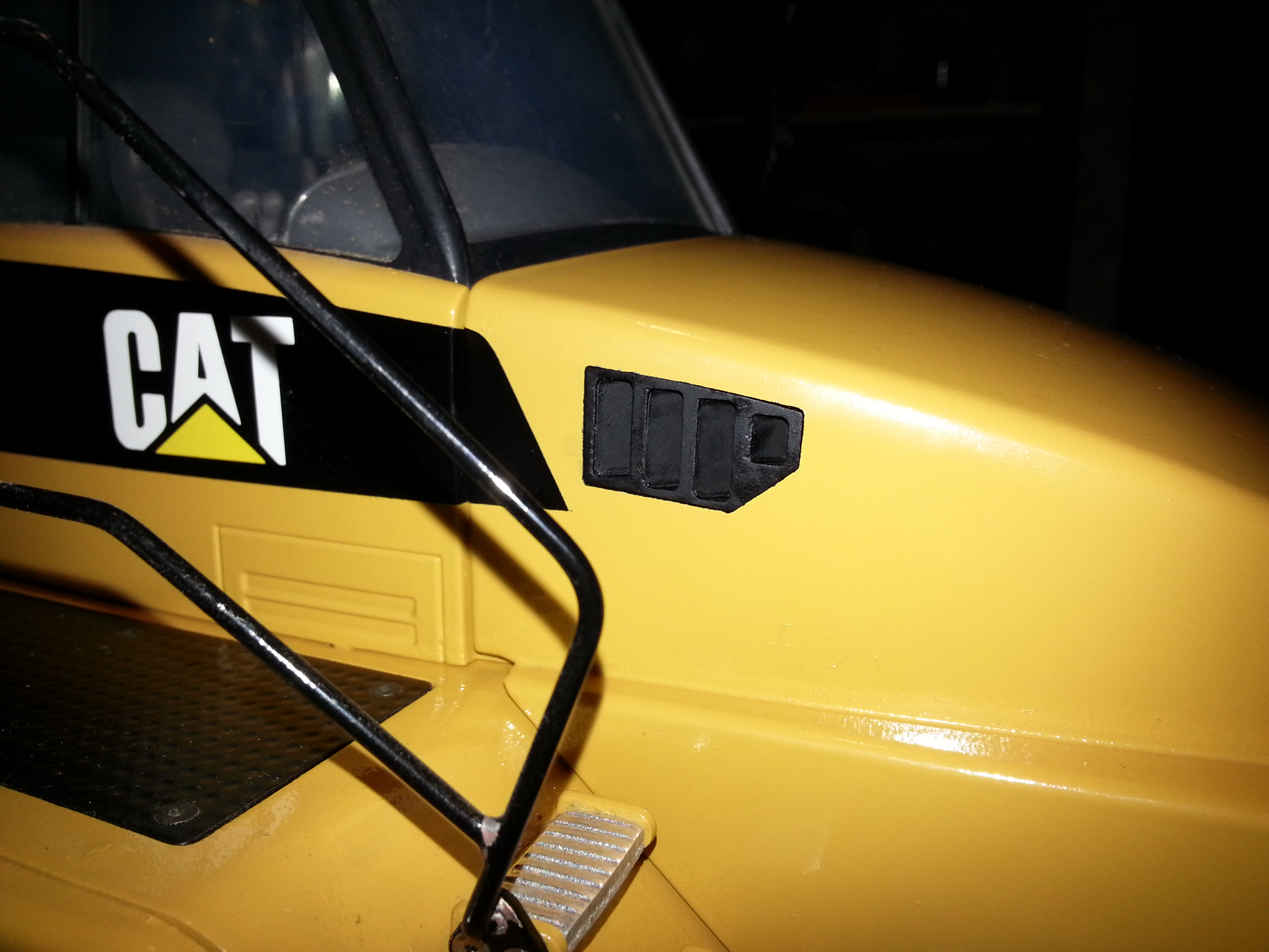

Messagepar cater38 » Dim Fév 08, 2015 7:59

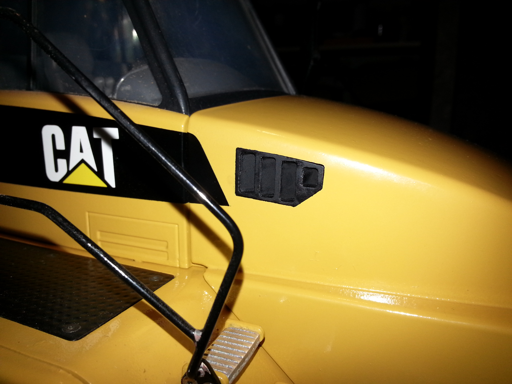

Des petits détailles ont apparu ayant profité qu'il soit démonté
Crochet avant
Grille de prise d'air sur le capot
