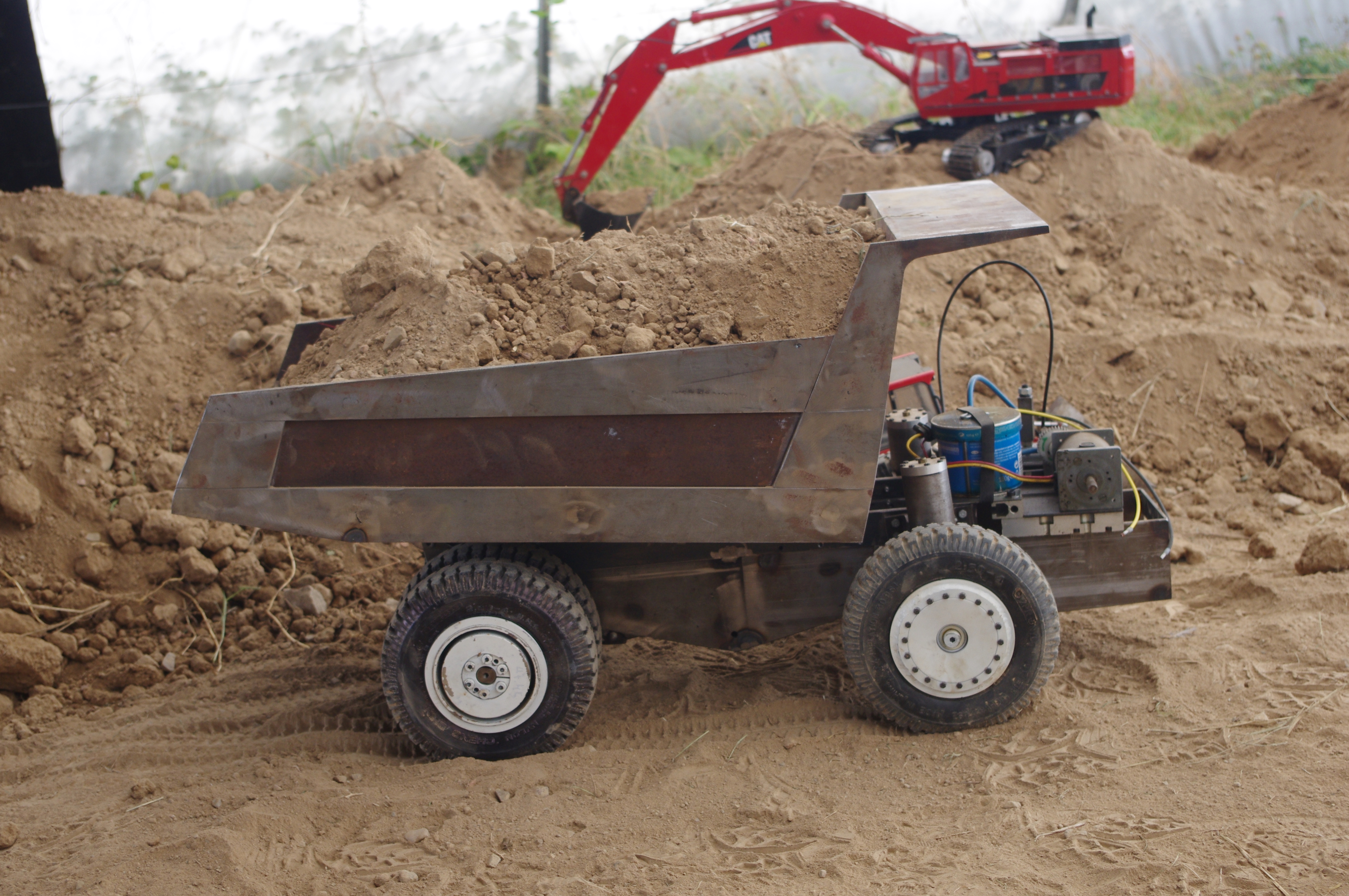

Messagepar marc » Ven Août 31, 2018 7:35

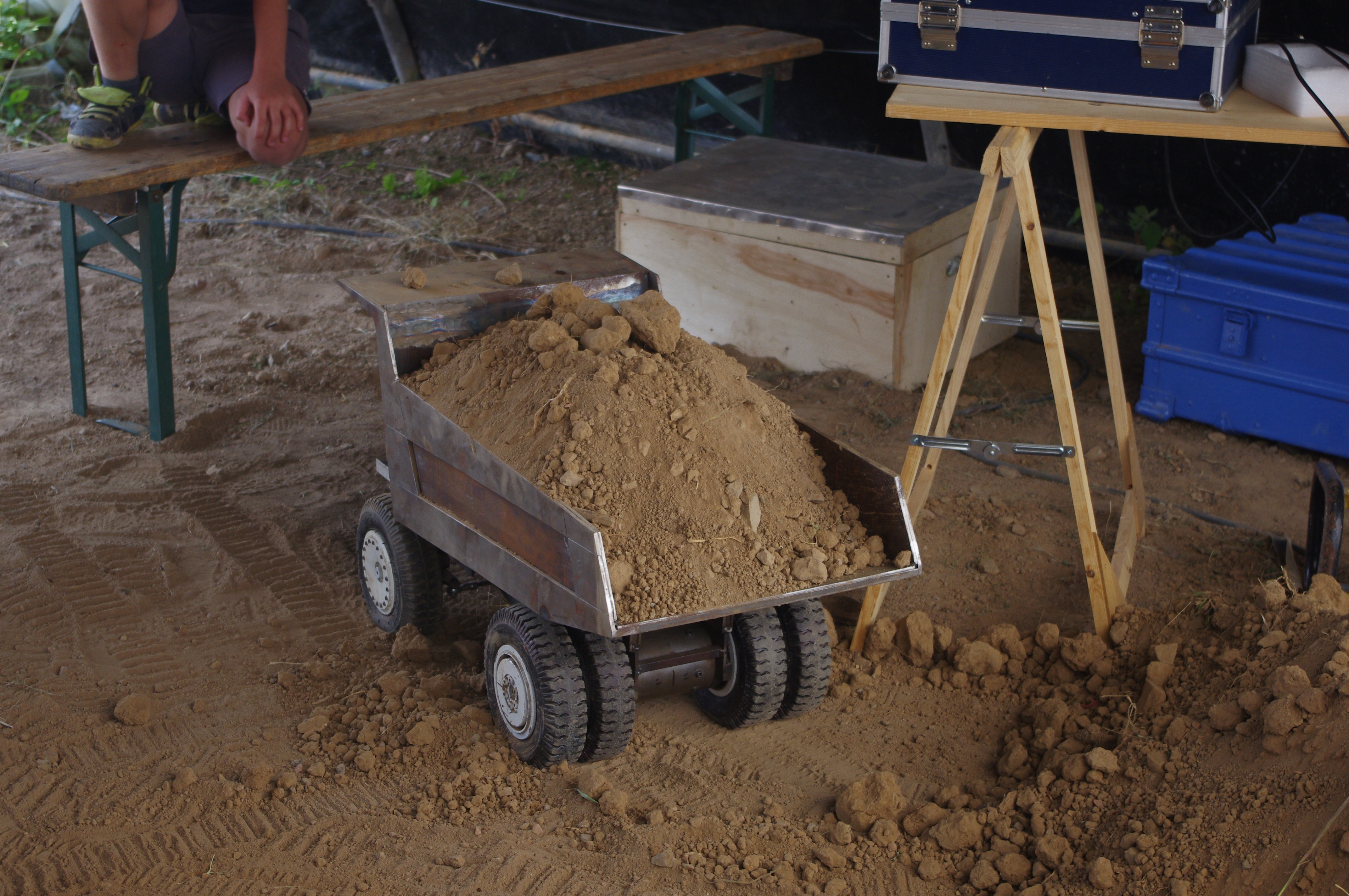

Suite a la 1ere sortie a Cordelle,la benne pleine,decolle sous 18 bars,donc encore de la marge pour augmenter la pression.
Petit soucis de redescente par gravite,mais une fois tous les renforts (de decoration) en place cela devrait aller.
Pour la direction je pense partis sur un verin double tiges de dia.32,sous une quinzaine de bars.

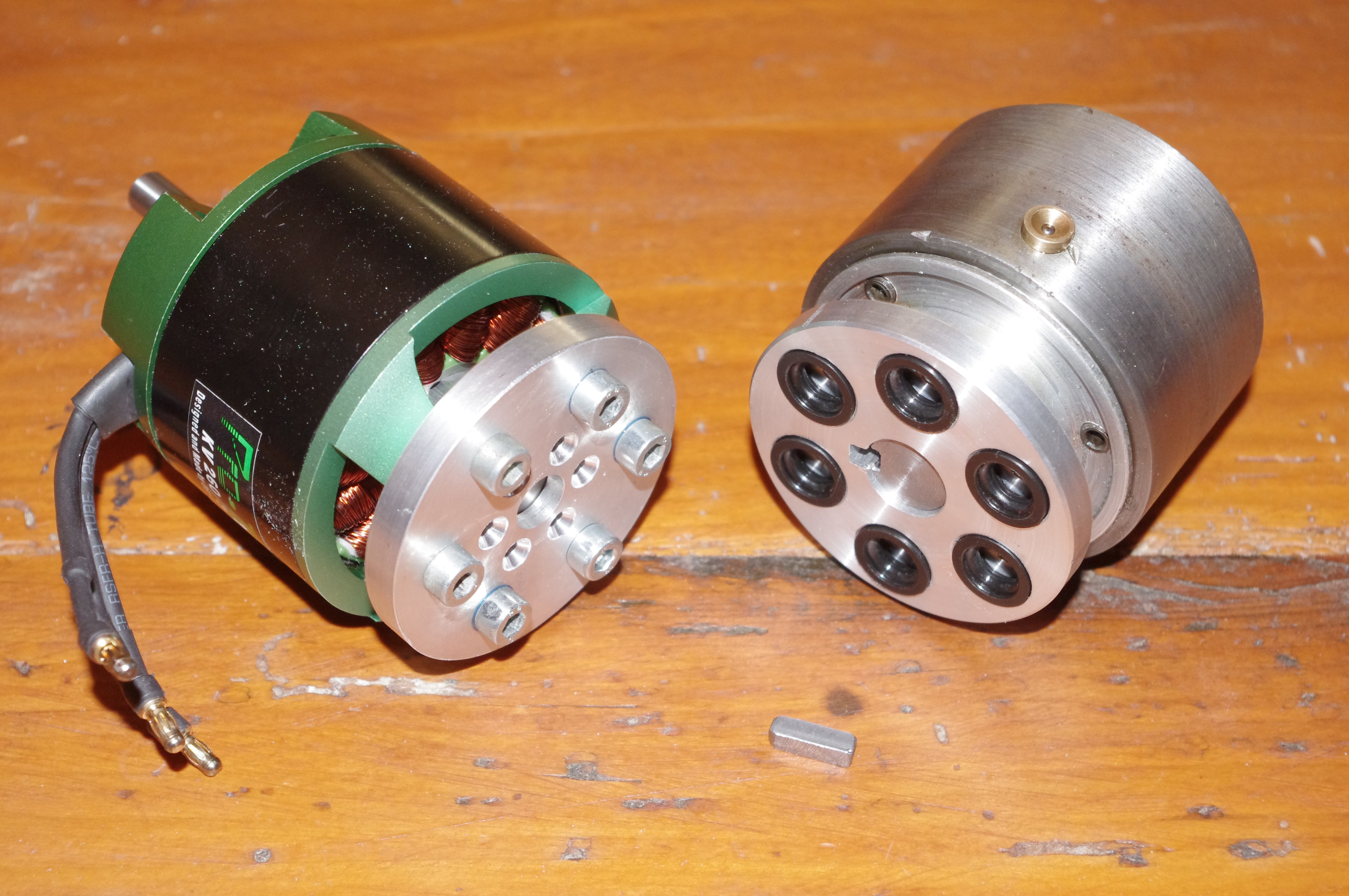

J'ai commander un moteur de 2000 W,270Kv allimente en 24 V.Un petit 6500 tr/mn,et 2CH9,ça devrait faire.

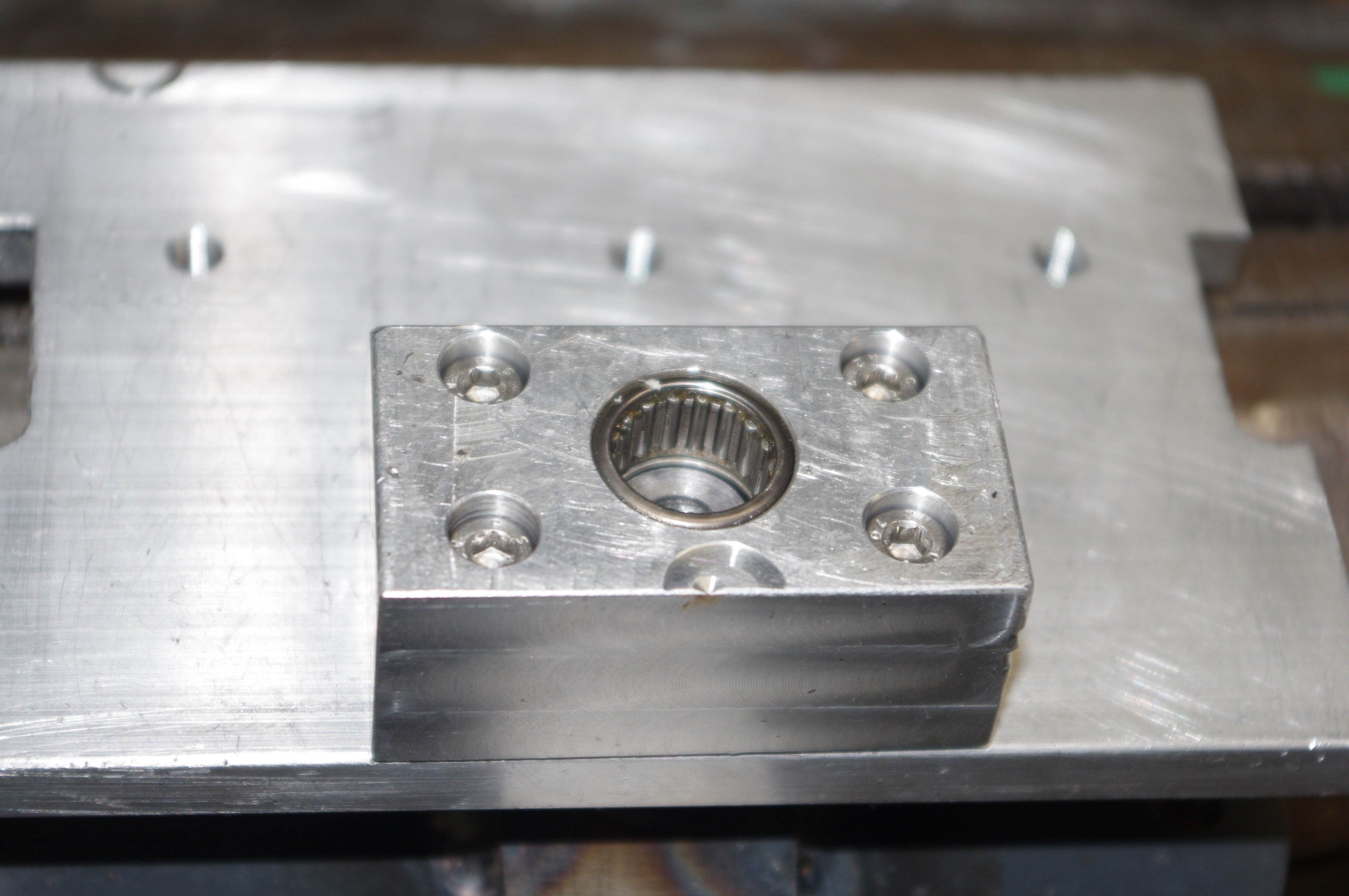

Re: [1/10] TEREX

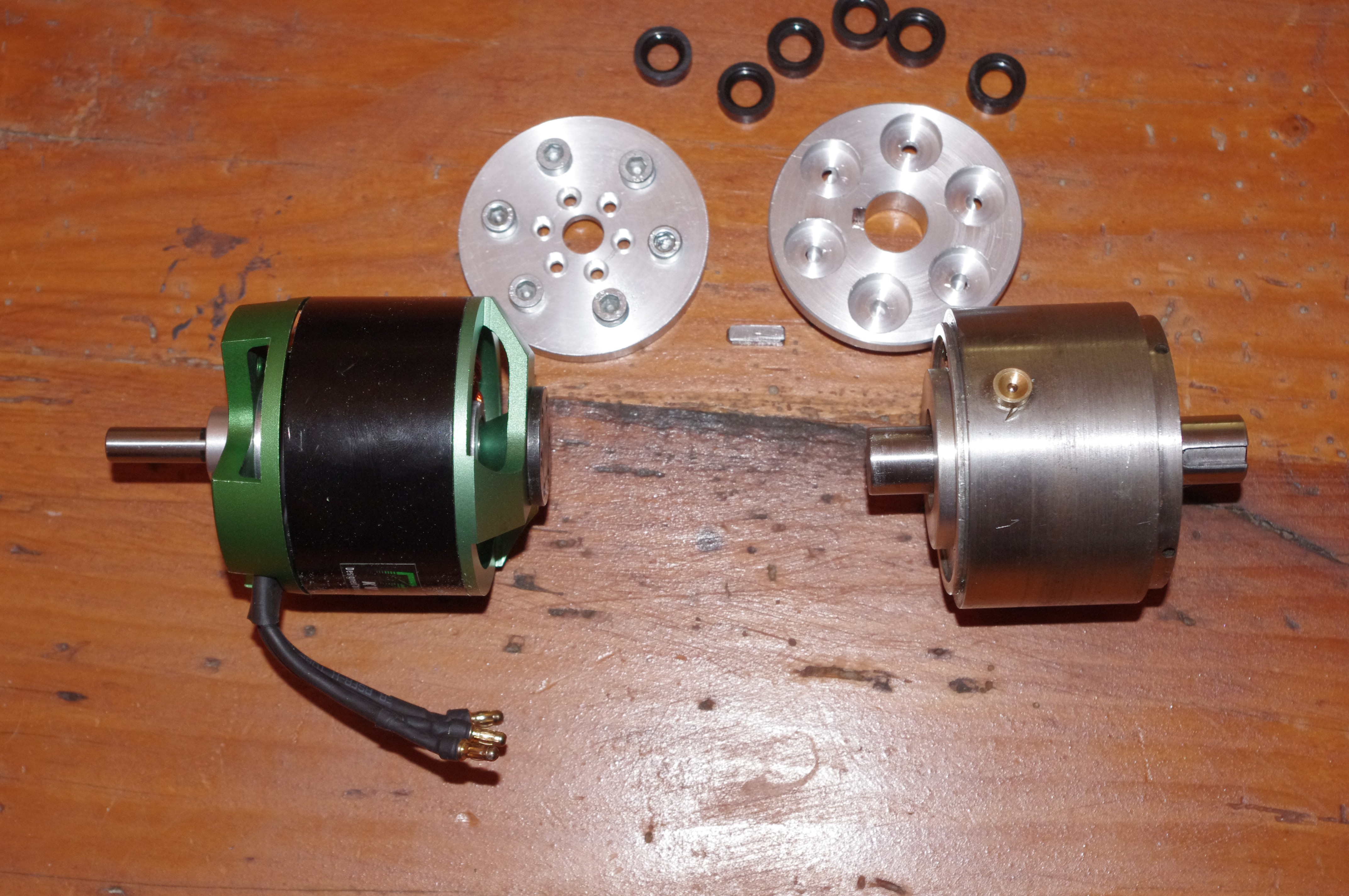

Messagepar marc » Lun Nov 19, 2018 12:05
QQ images de l'avancement.

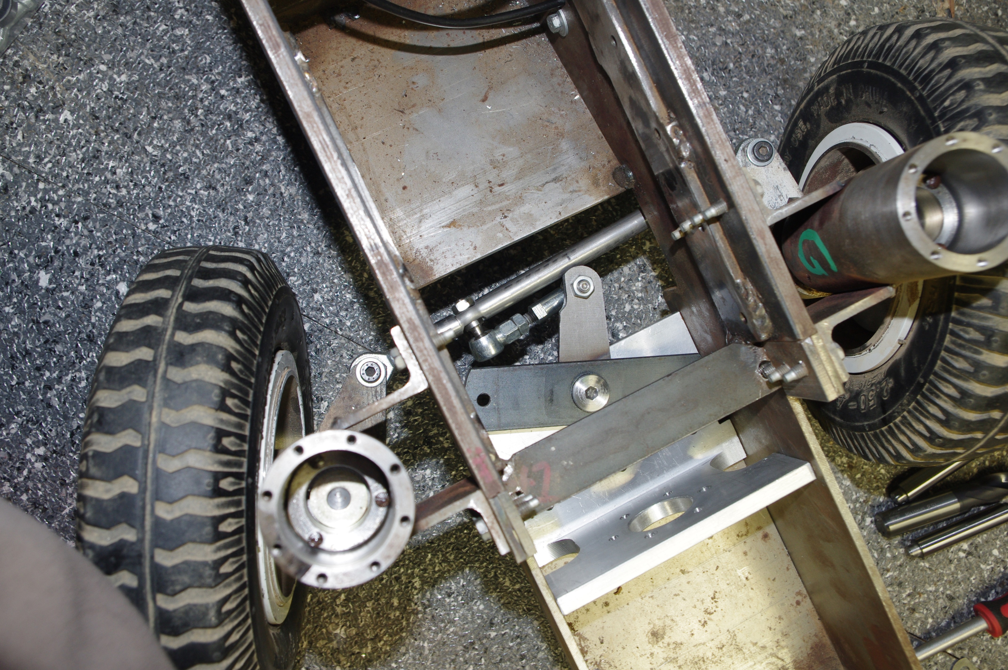

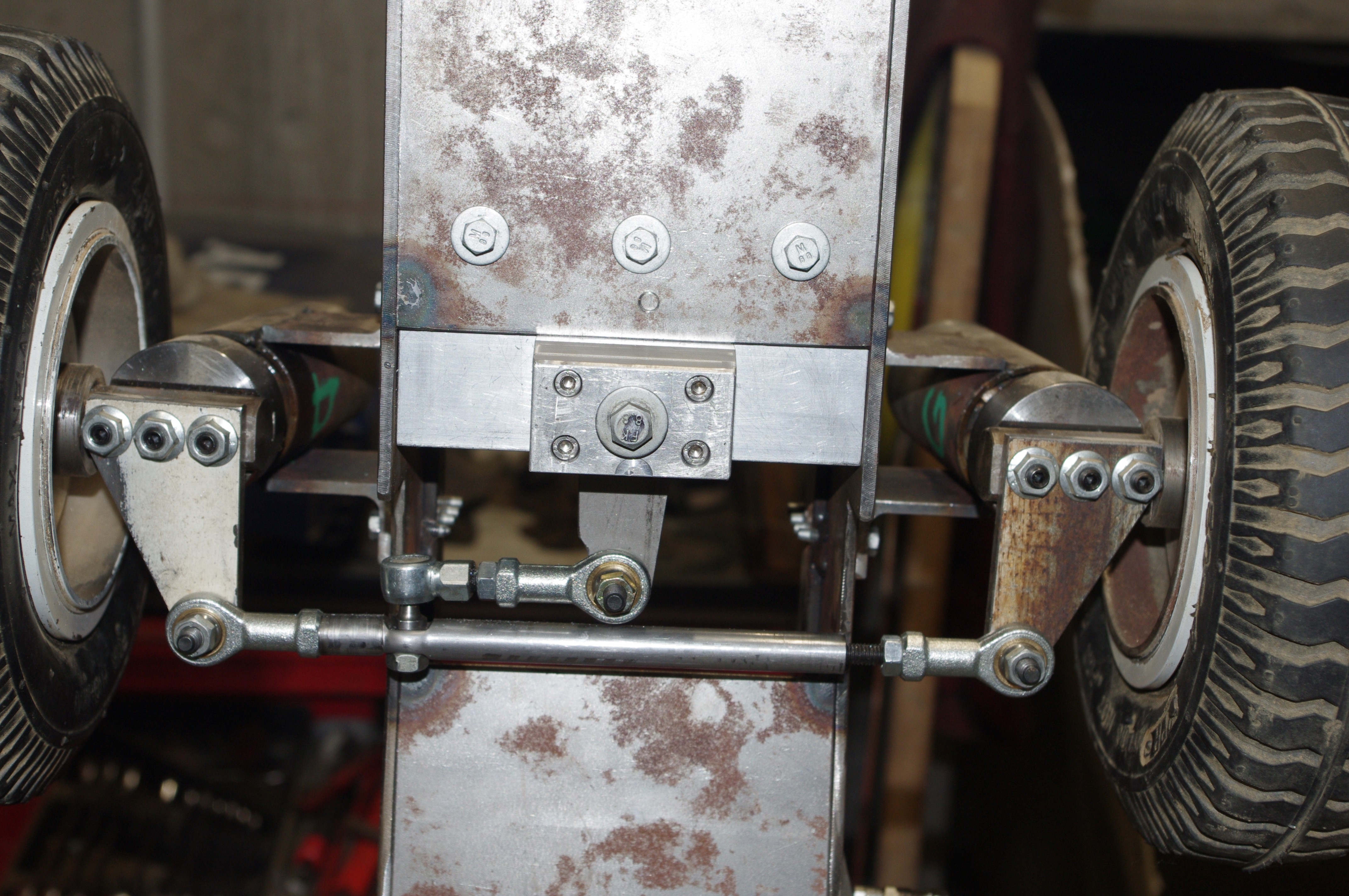

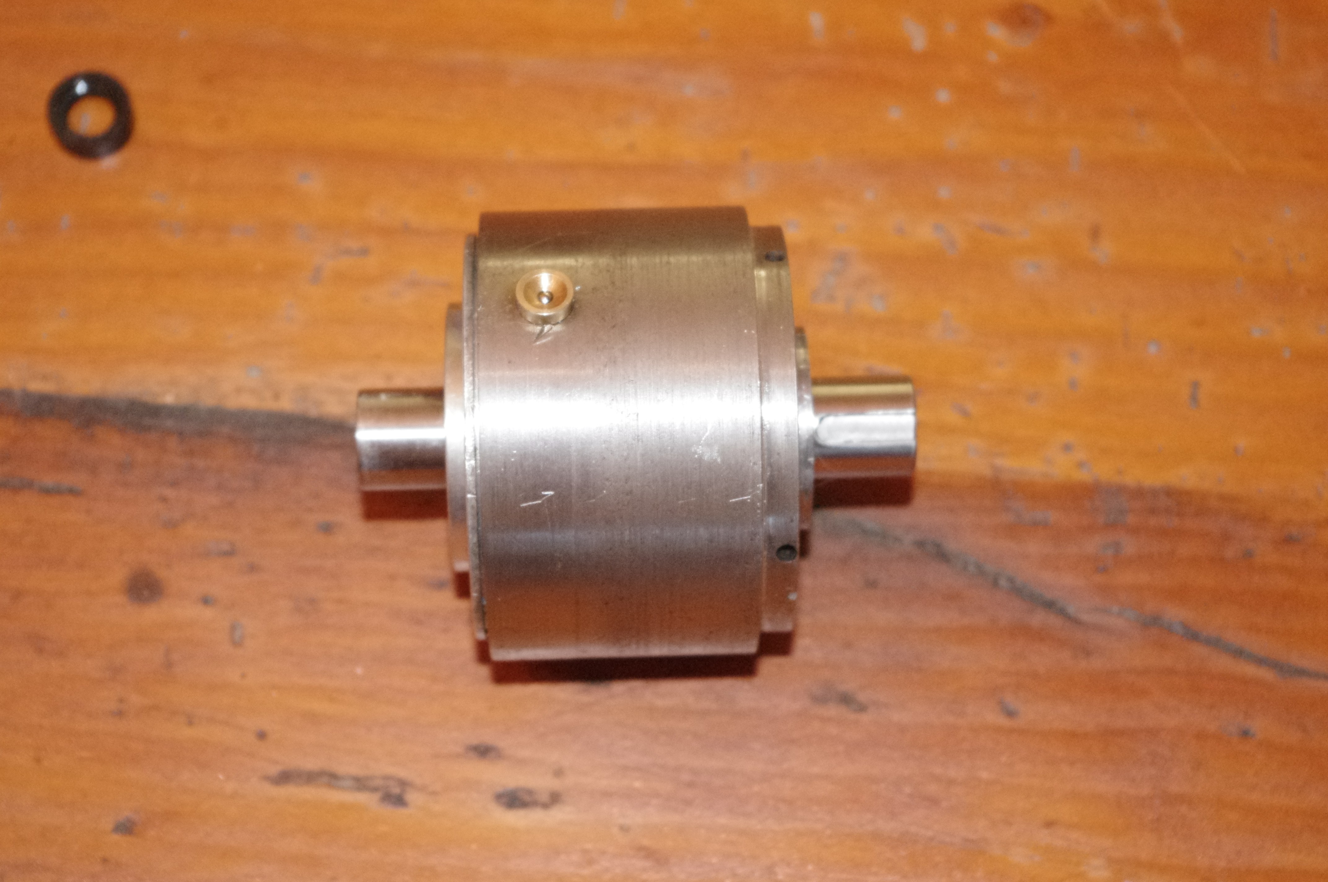

Le moteur 24V et sa patite pompe hydro.

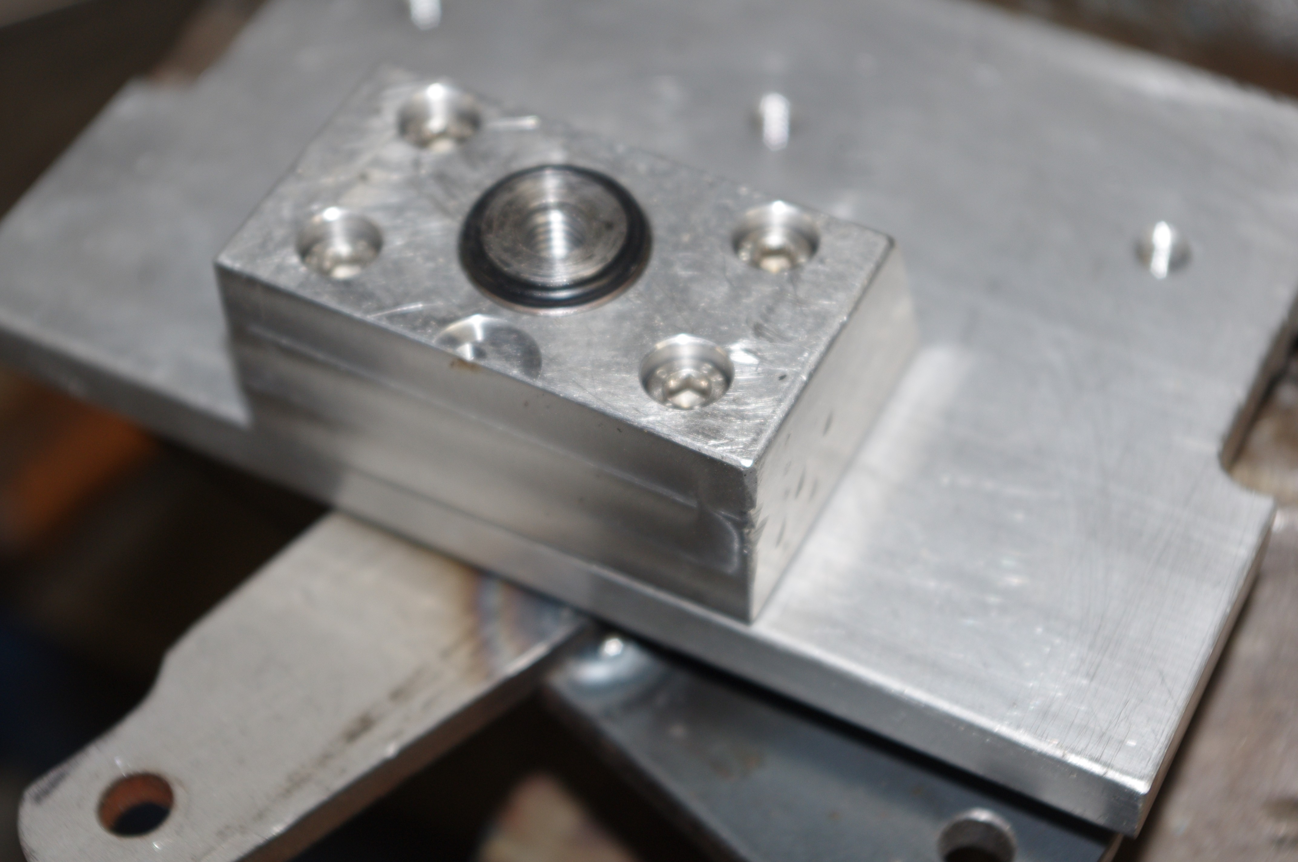

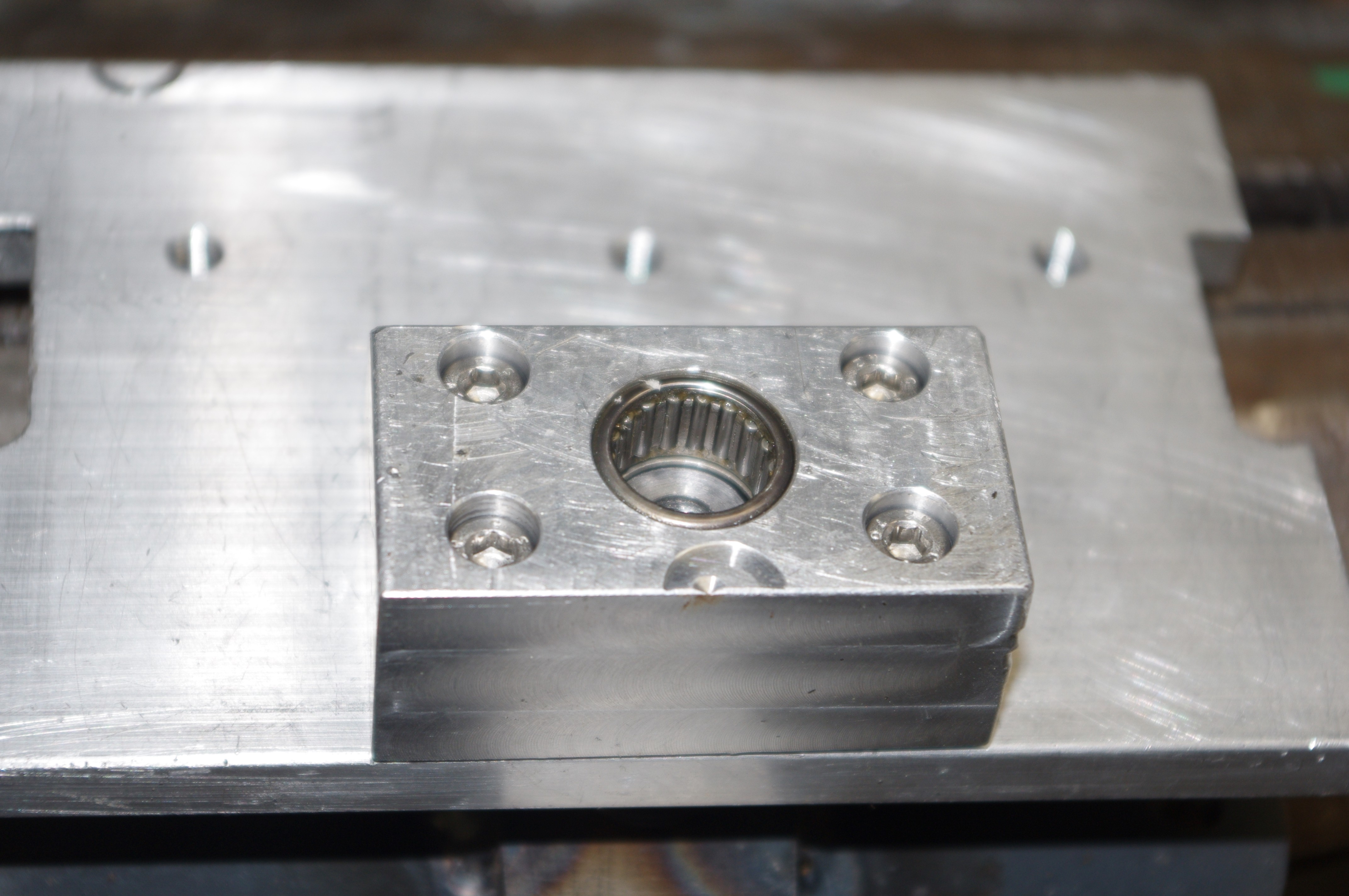

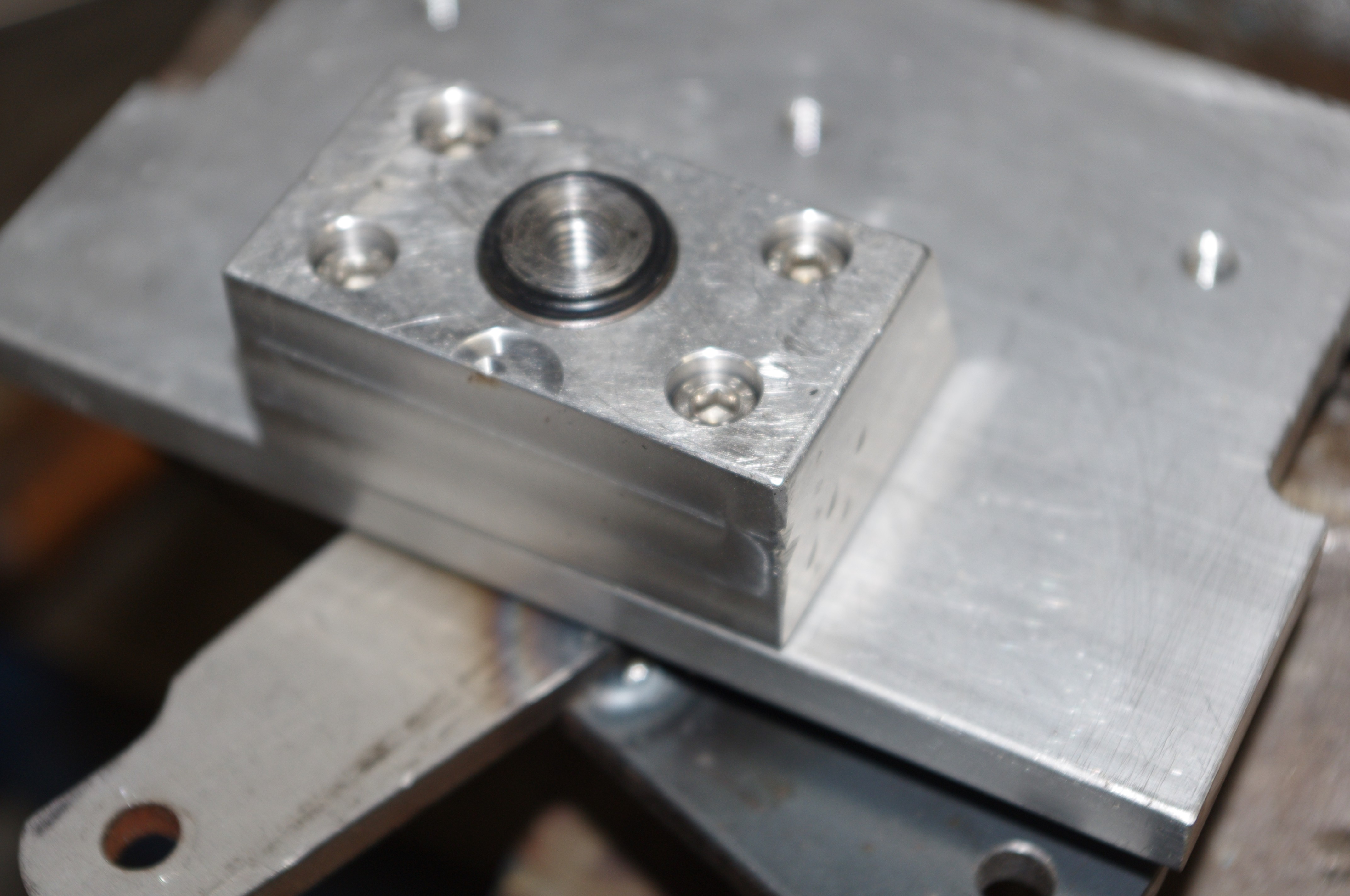

la direction
du rond de 11 mm ecrase pour un plat..
monte sur douille a aiguille
un petit joint pour l'etancheite
vue du dessous
Et du dessus

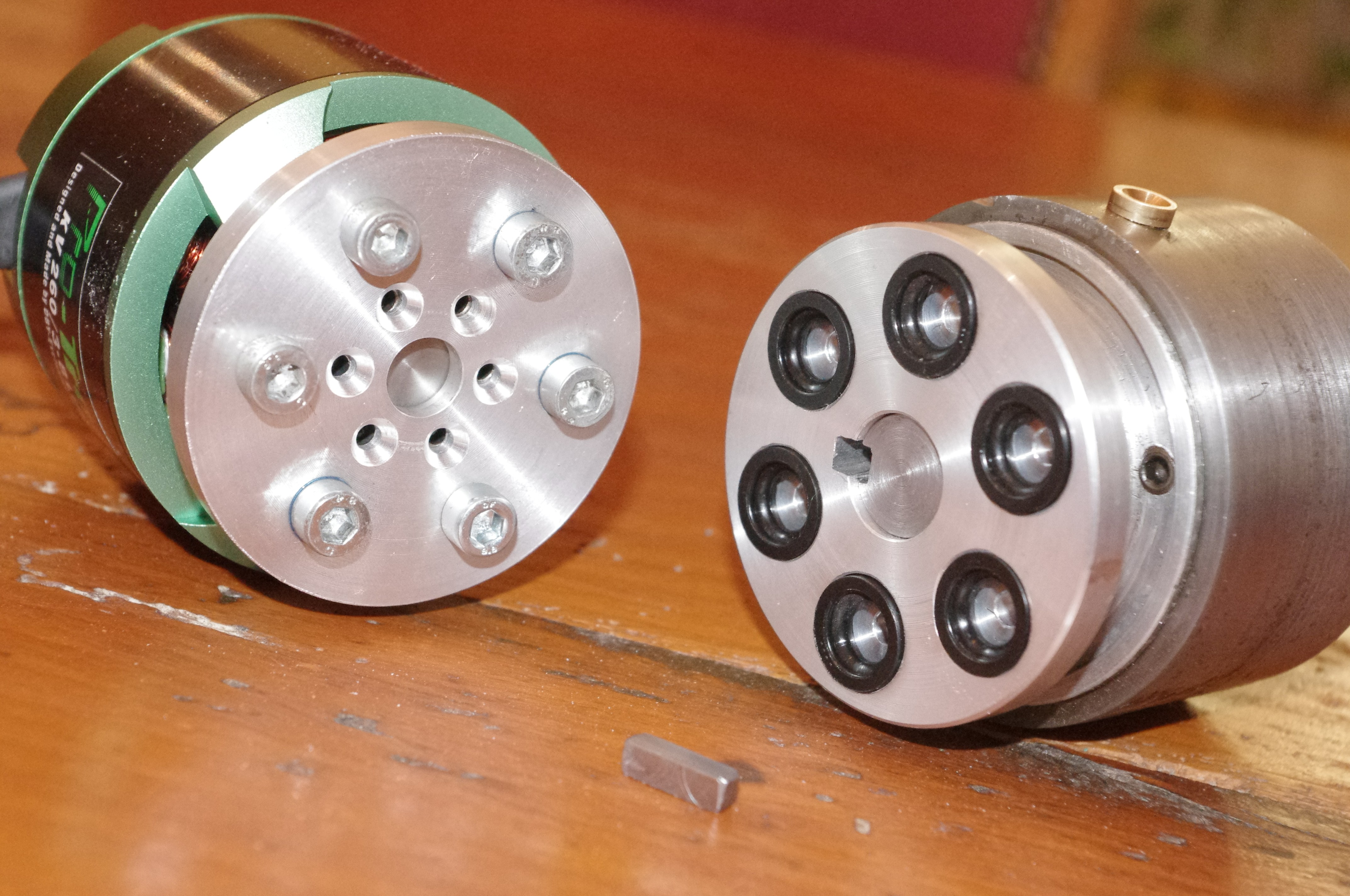

Re: [1/10] TEREX

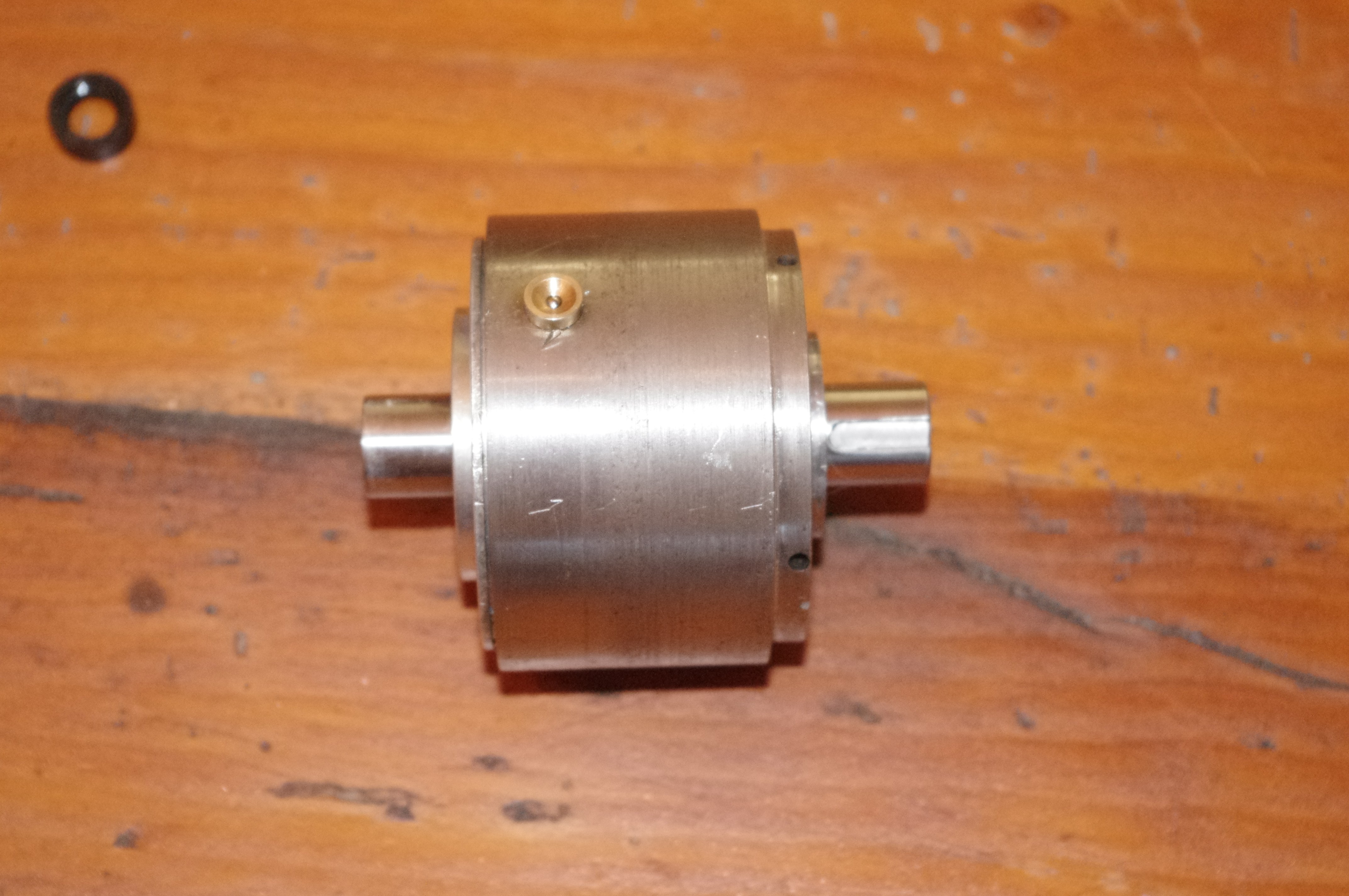

Messagepar marc » Sam Nov 24, 2018 9:14

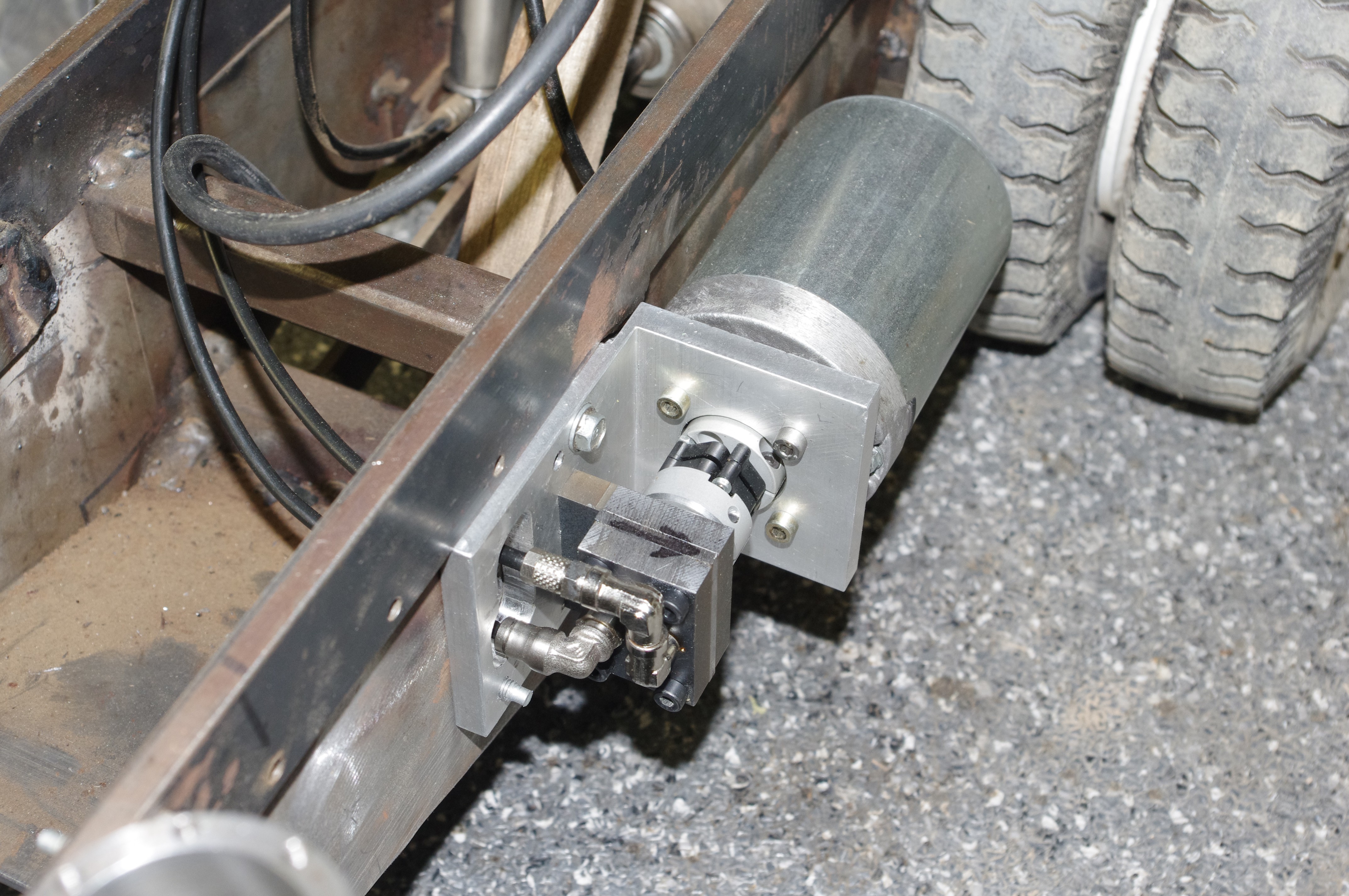

Le moteur provient d'un verin electrique pour aeration de toit (sky dome)
J'ai fait un peut de meca.
Notament le 1 er etage de reduction taux 1:3
Puis un flector pour recupere les defaut d'alignement entre le moteur et le reducteur.

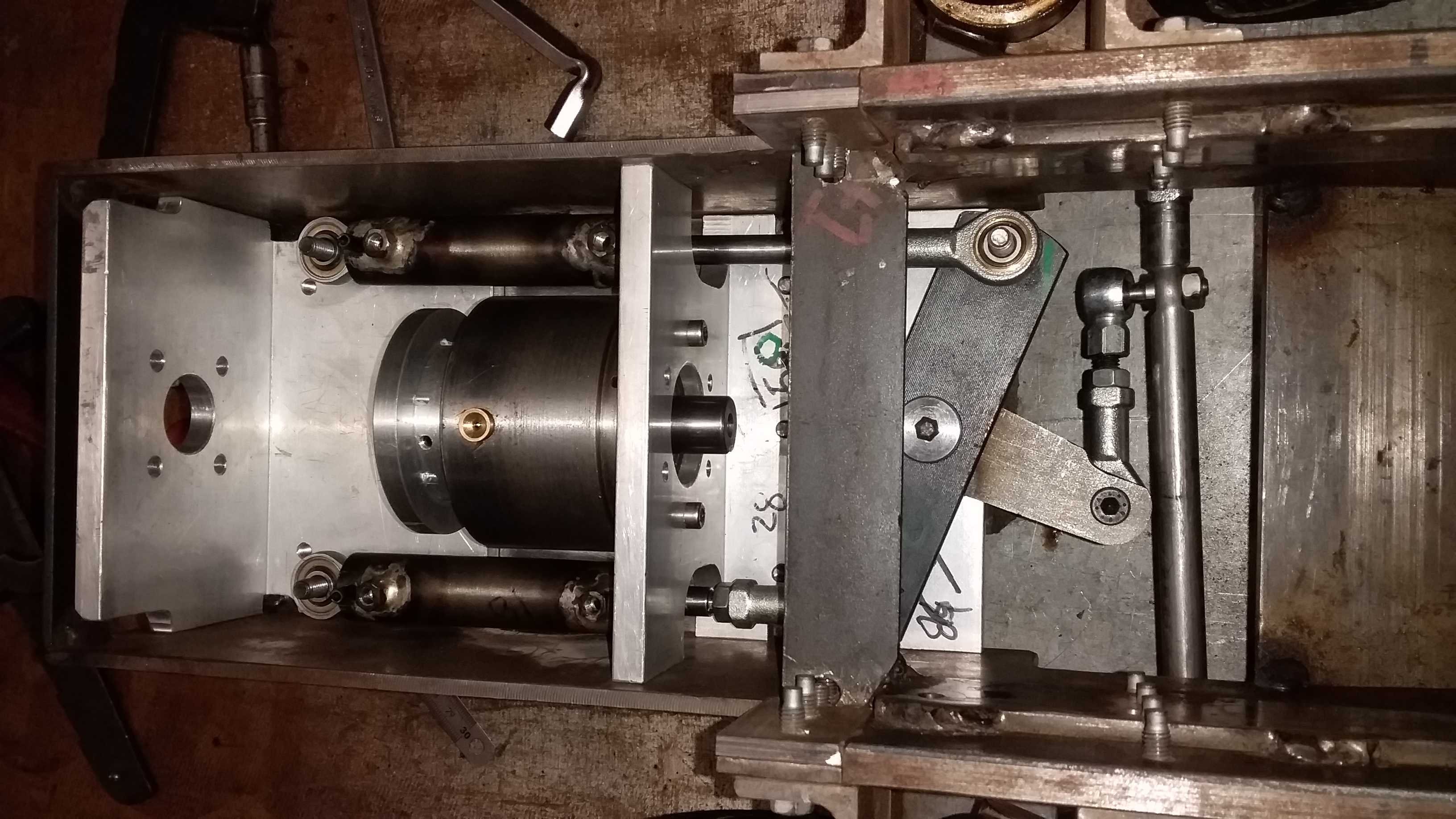

Re: [1/10] TEREX

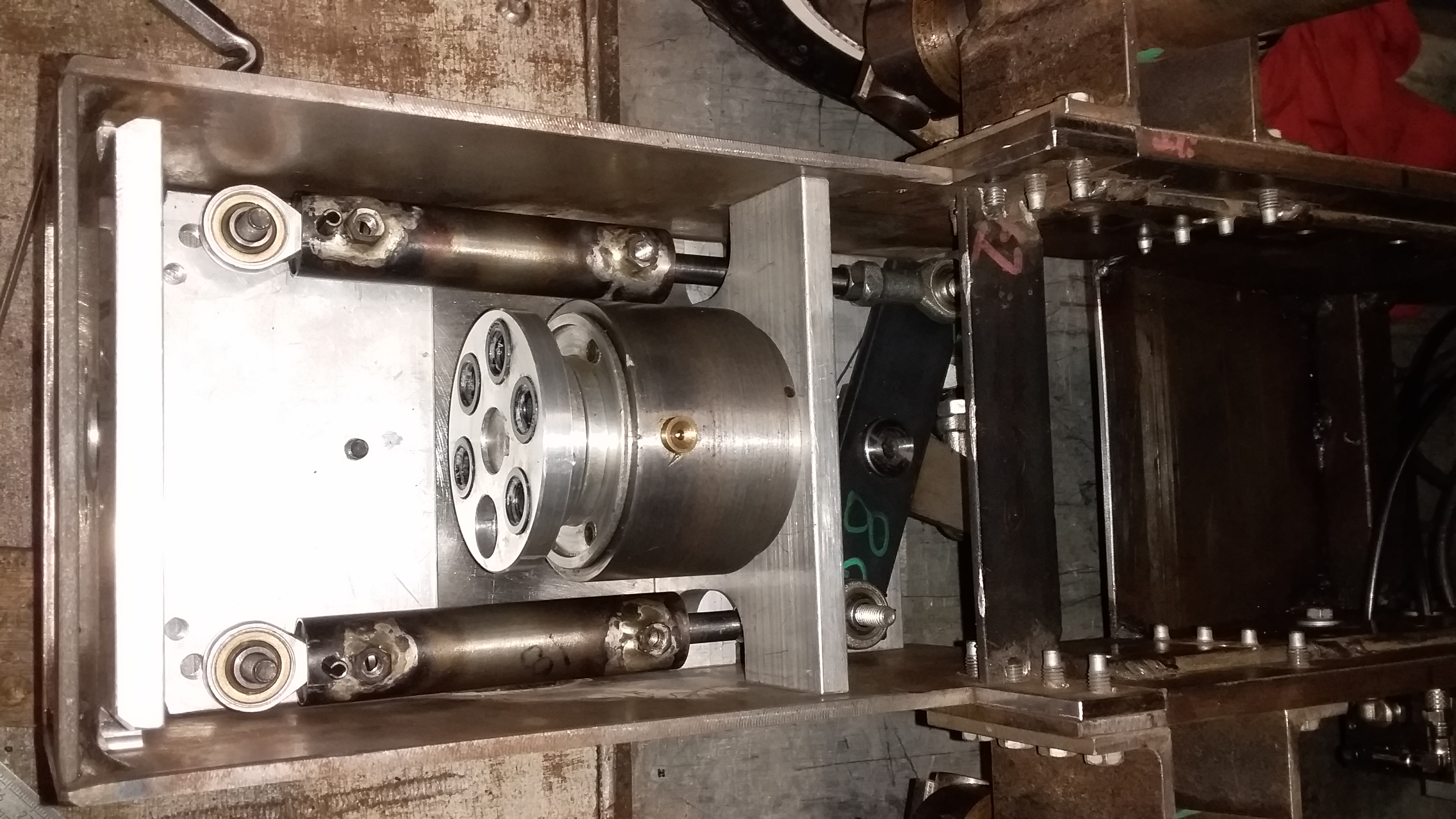

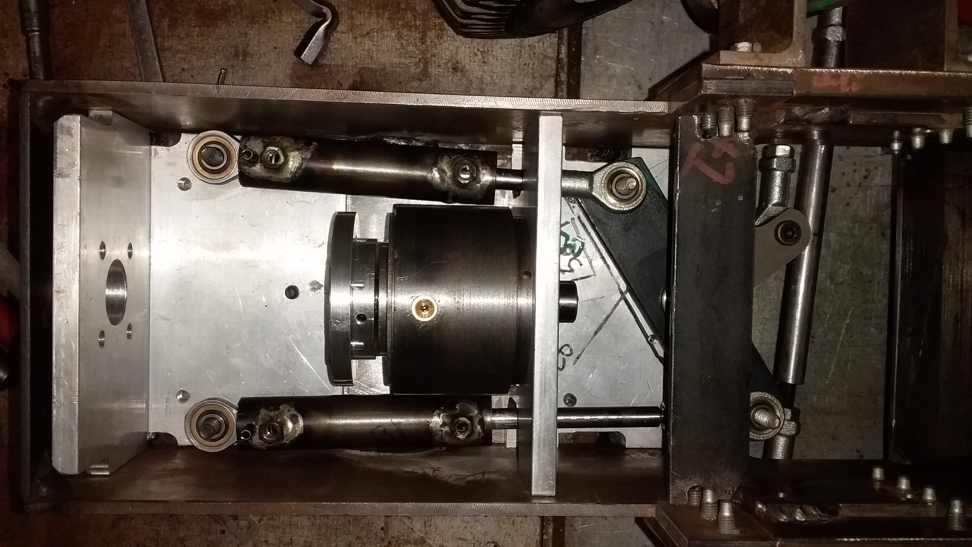

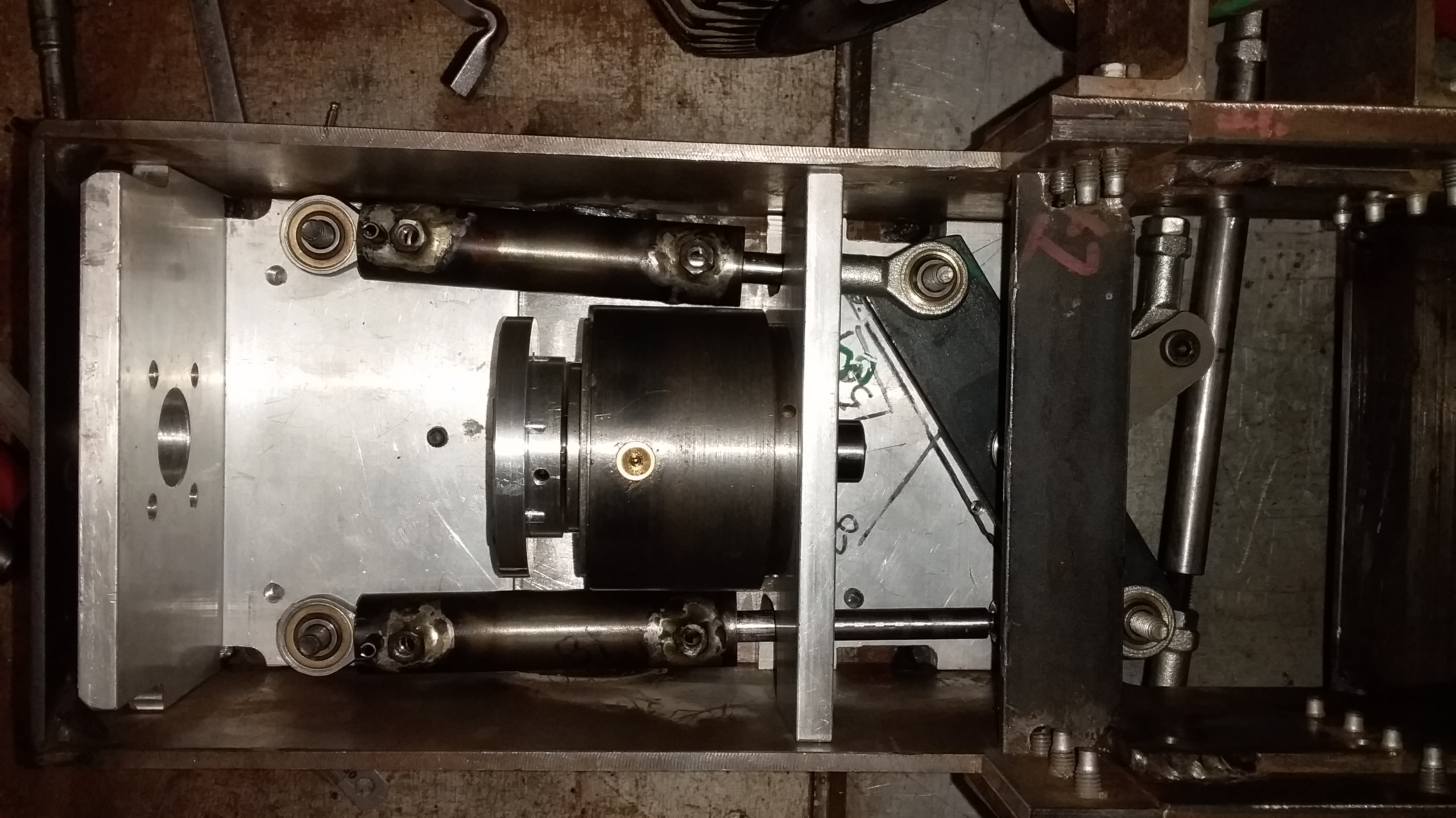

Messagepar marc » Mar Déc 18, 2018 11:20
La direction est finie,avec ses 2 verins en push-pull.

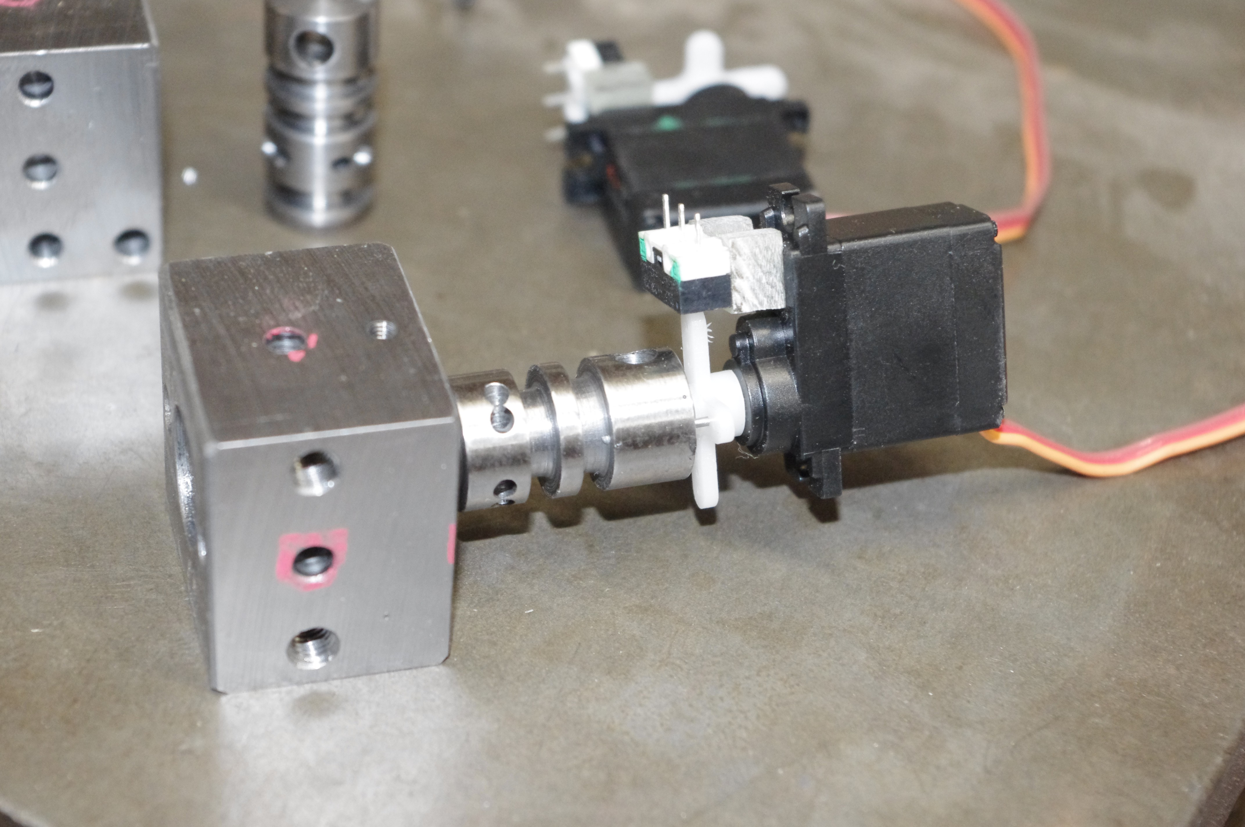

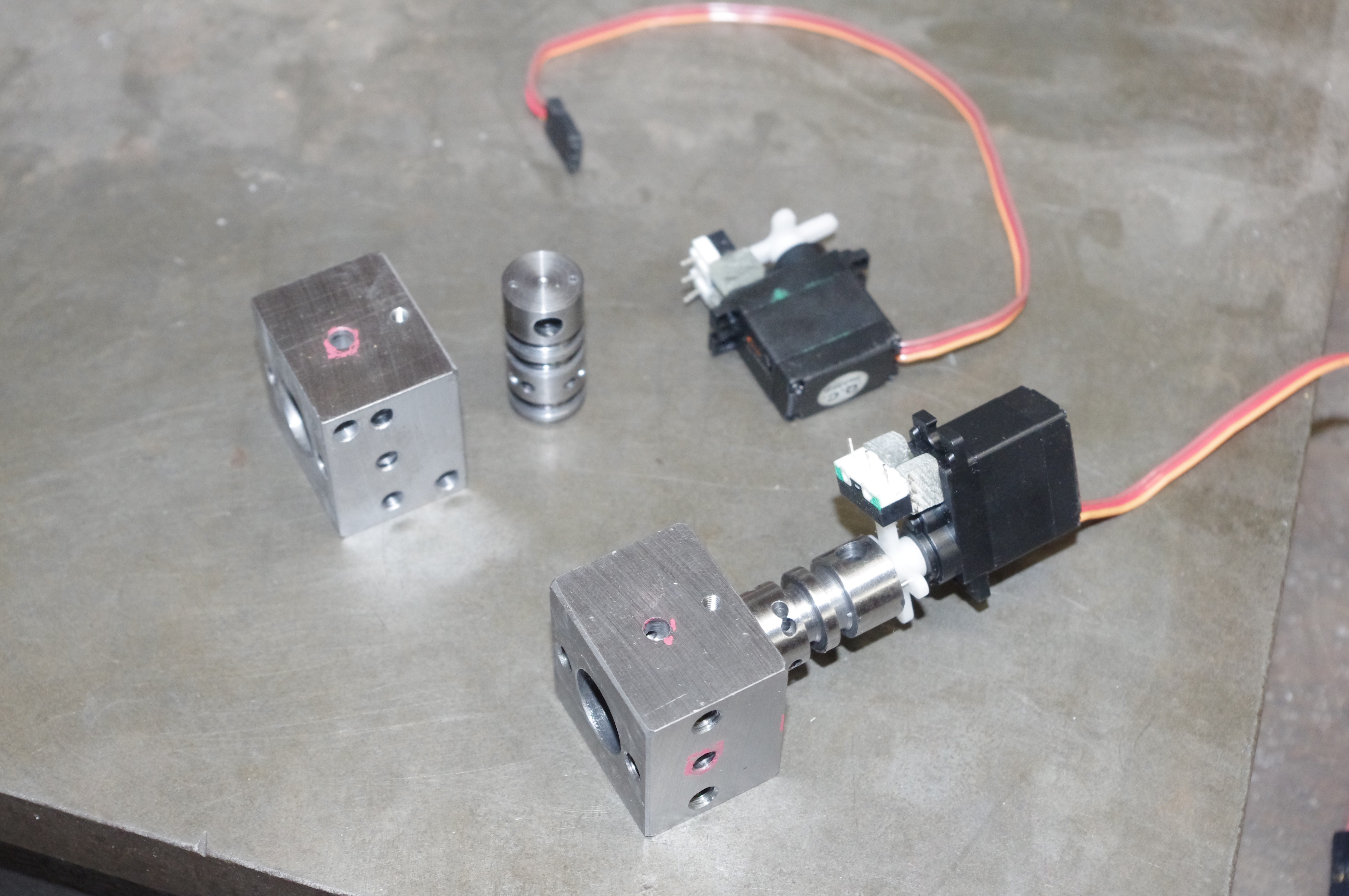

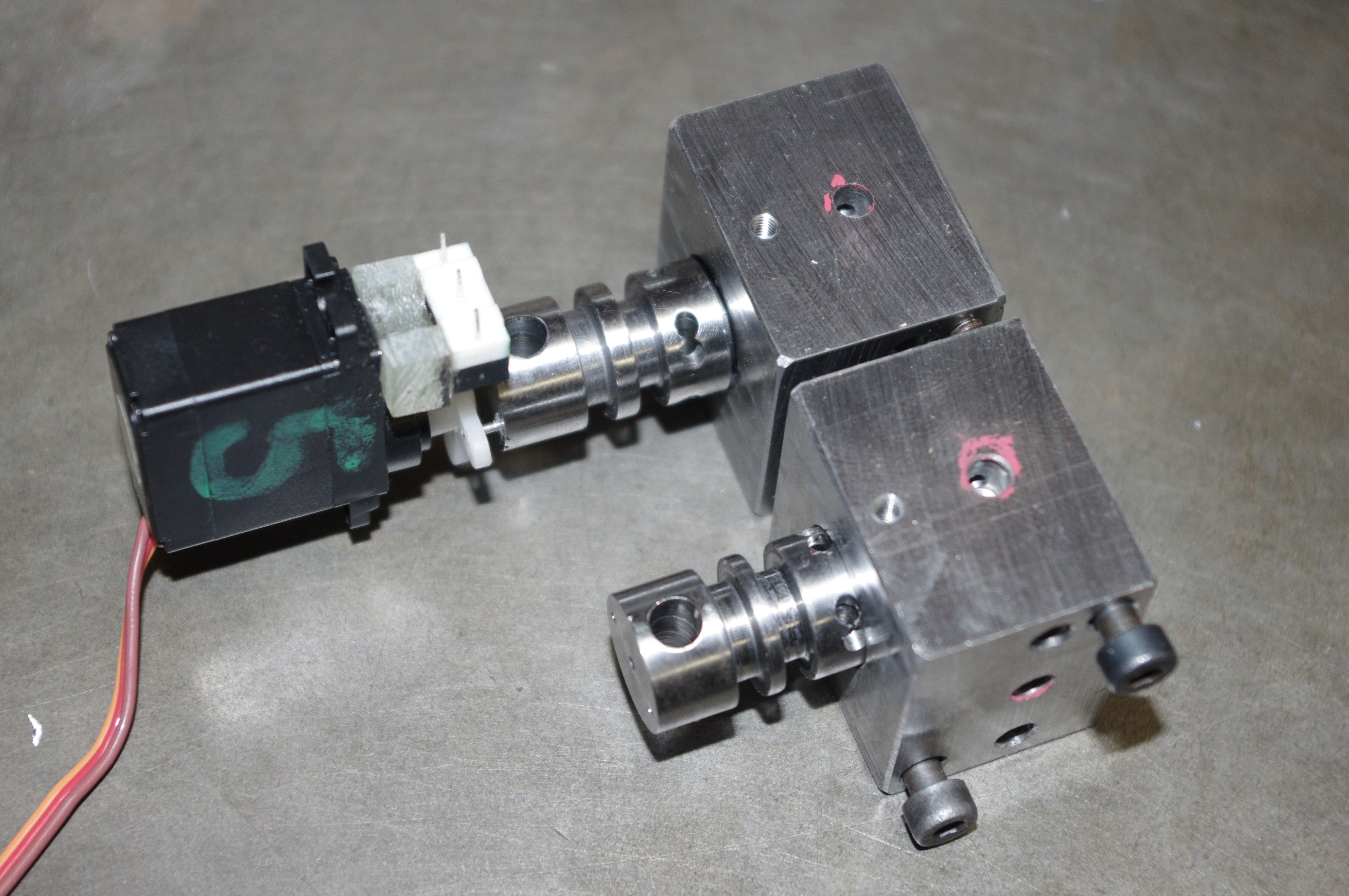

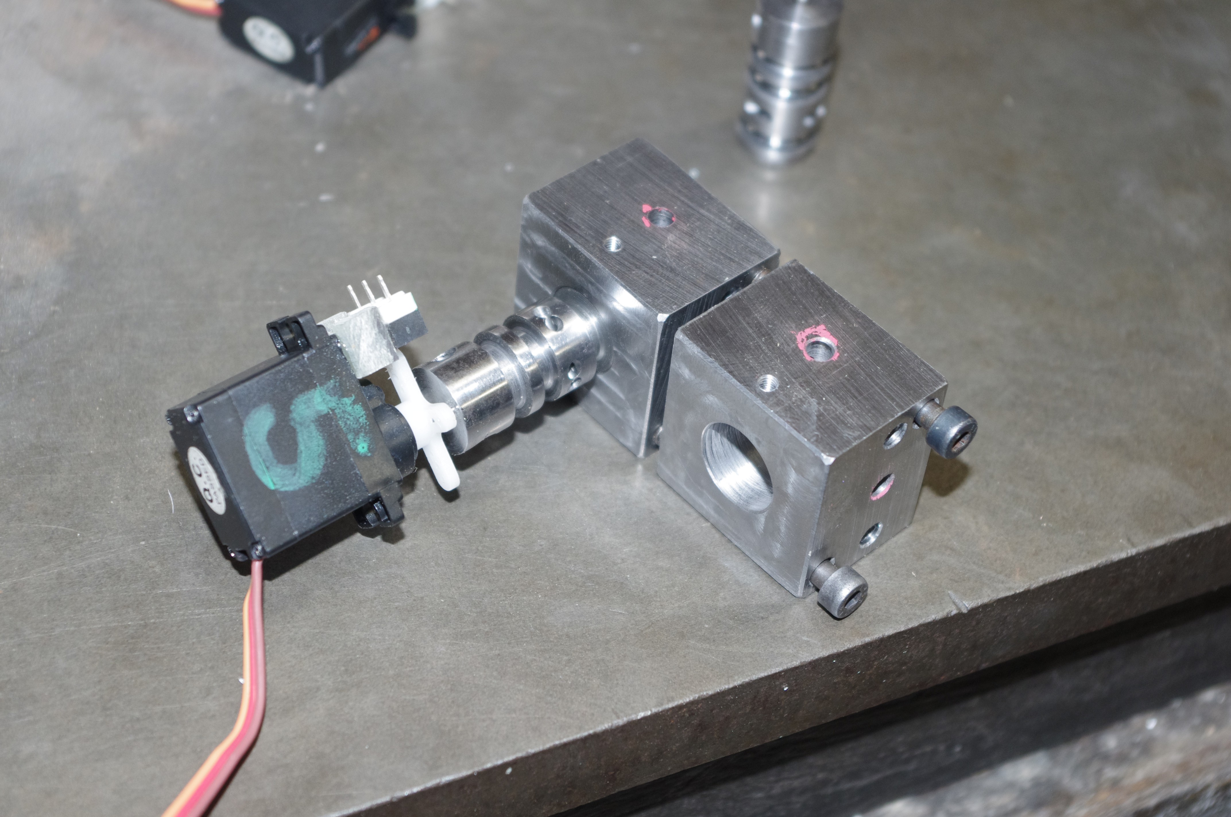

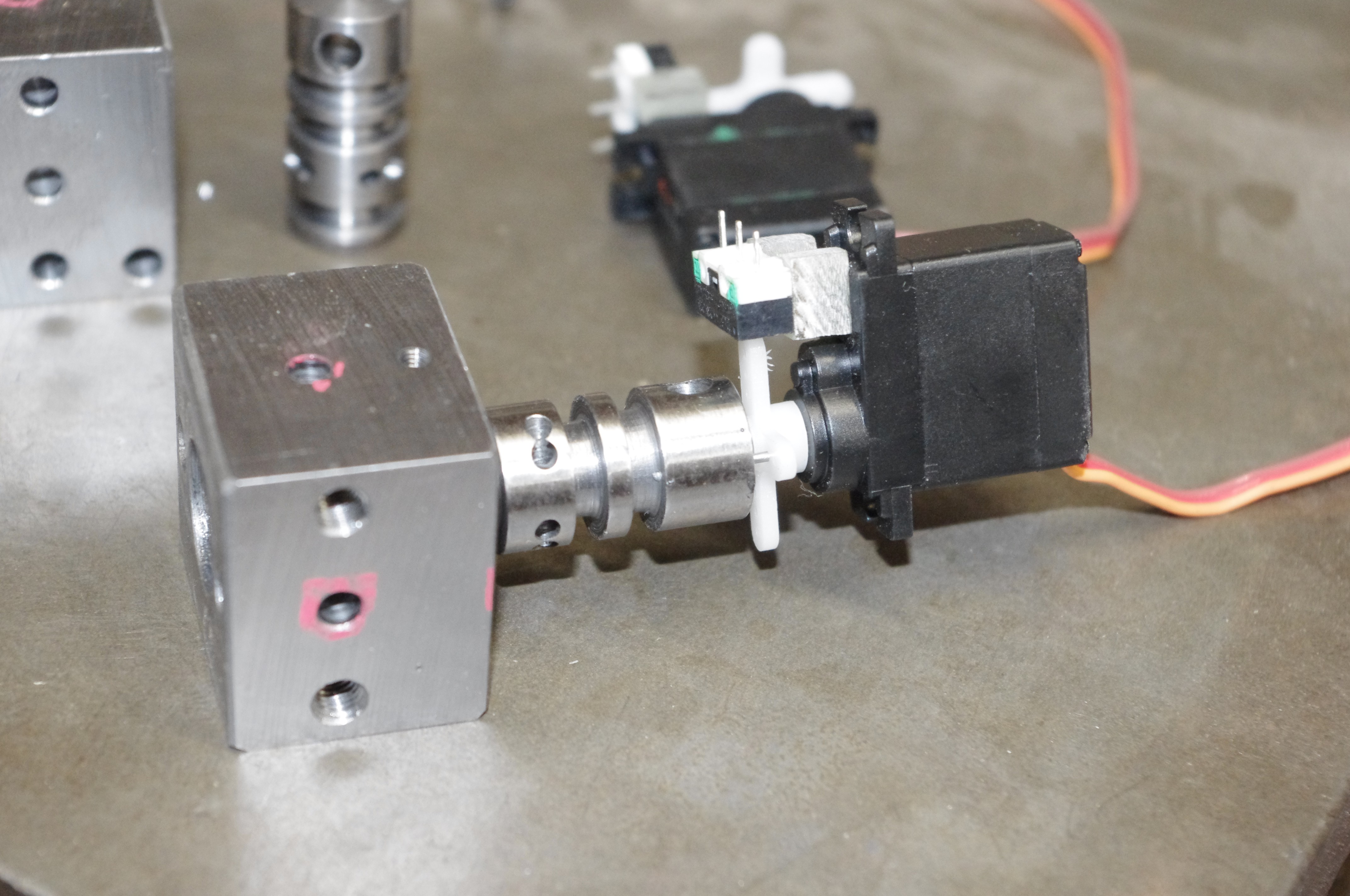

Messagepar marc » Lun Déc 31, 2018 8:21

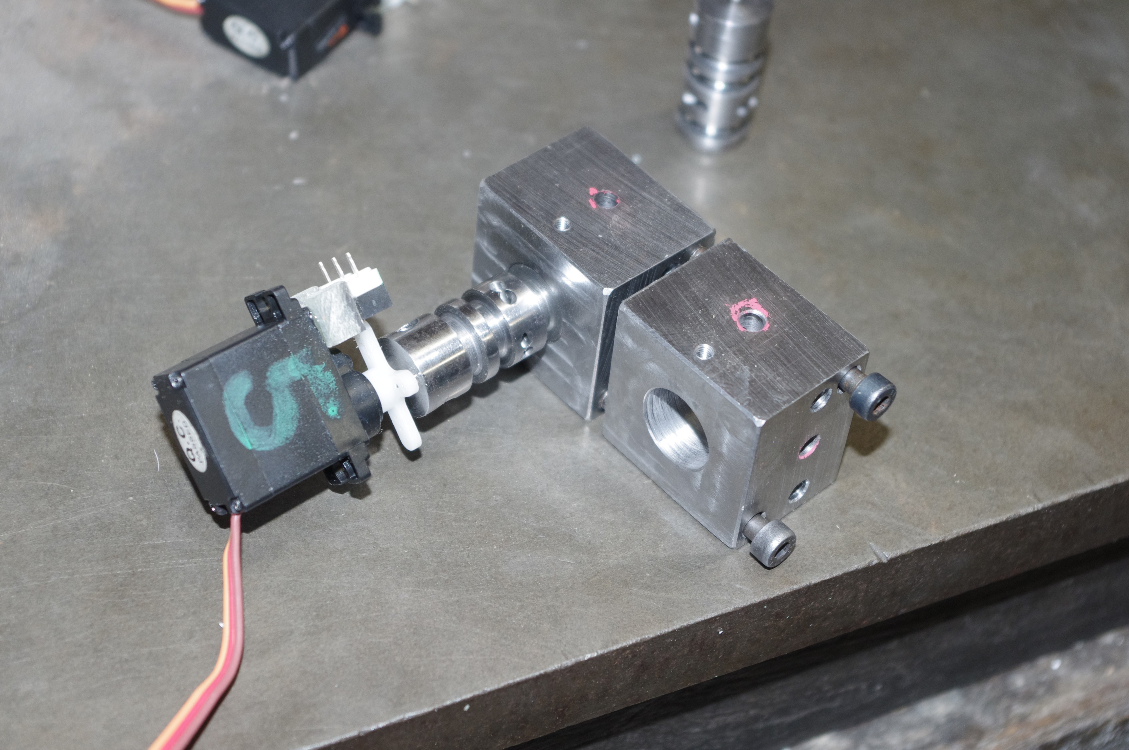

j'ai attaque de nouveaux distributeurs,ceux ci rotatif.
Ca devrait marcher sans trop de soucis je pense.
les 2 voies sont assemblees pour ne faire qu'un ensemble.
Je reste fidele a ma technique du switch qui enclenche la pompe a la demande,dés sollicitation d'un servo.
