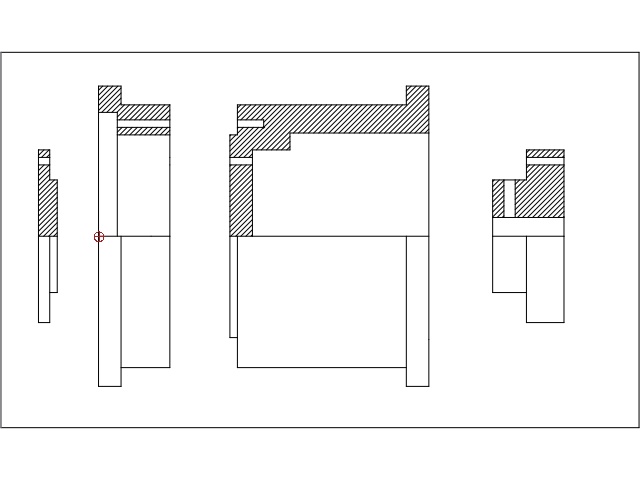

Si tu veut je doit avoir les plans des jante de ma chargeuse pour te donner une idée :merci:
Messagepar Guillaume » Jeu Fév 12, 2015 9:19
Voila le plan de coupe de mes jante pour la 992 :merci:
Messagepar kapy27 » Jeu Fév 12, 2015 9:43
super merci de votre aide
merci guillaume pour le croquis
:super: :super: :amen:
je vais m'en inspirer pour adapter mes jantes sur ce modèle.
je pense faire un proto de jante avant de commander mes pneus pour être sur que je puisse les usiner.
merci papy pour tes conseils sur le talon car sinon je n'aurais pas vu cette erreur de jante.
