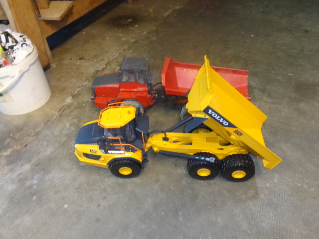

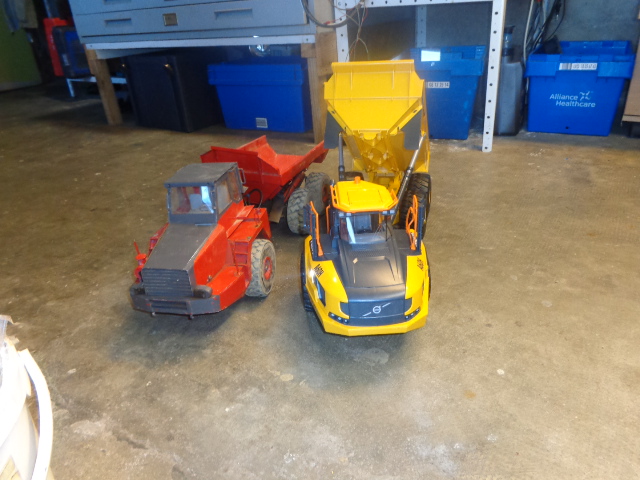

Messagepar volvo A25 » Ven Oct 12, 2018 2:58
Et voila parés 3 mois j ai reçu mon jouet première constatation c'est rikiki a côté du HM25 Komatsu en faite a peine plus grand un peux plus large et c 'est les même pneus alors qu'ils devraient faire 130mm il font 106mm. premier chalenge trouver des pneus RC model on plus les pneus que j avais acheter pour le komasu.

Messagepar Papy » Sam Oct 13, 2018 2:43
volvo A25 a écrit:...premier chalenge trouver des pneus RC model on plus les pneus que j avais acheter pour le komasu.
Ils sont là : Pistor modellbau

j ai vu mais ça fait mal au fesses le prix pour le prix de 6 pneus je change les 4 de ma voitures je vais étudier ça tout de même.
quelques photos a vous de deviner se que c 'est un mars a gagner :hehe: :hehe:

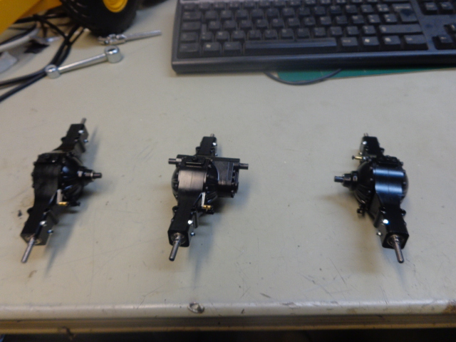

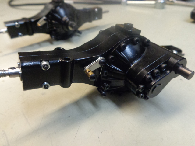

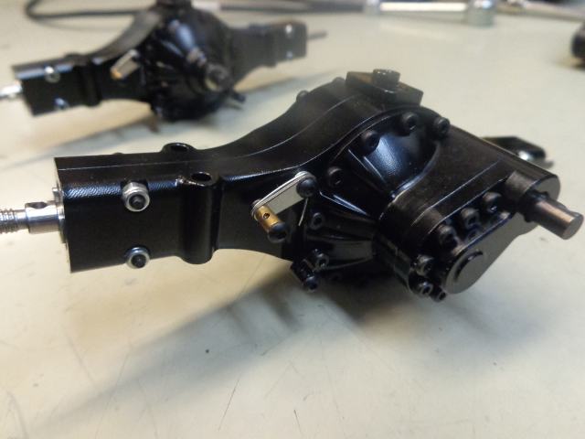

Messagepar volvo A25 » Mar Oct 16, 2018 6:23
j ai reçu les ponts lesu
le pont central a un passage sur le dessus ce qui est largement mieux que les ponts tamiya.
les 3 sont blocables mais je pense rendre blocable que les deux de la remorque. pour le prix il sont bien fini ça semble être du bon matos.

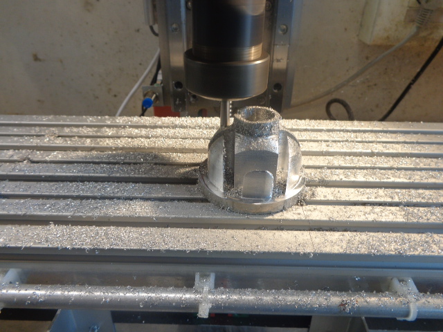

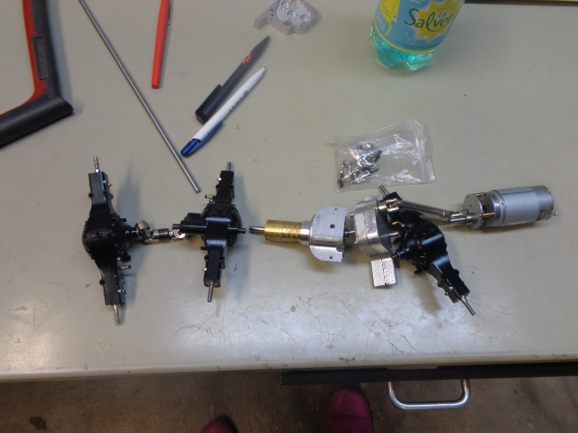

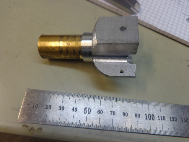

Messagepar volvo A25 » Dim Nov 04, 2018 6:22
voila la transmission en gros avec la boite de transfert que j ai réalisé.
