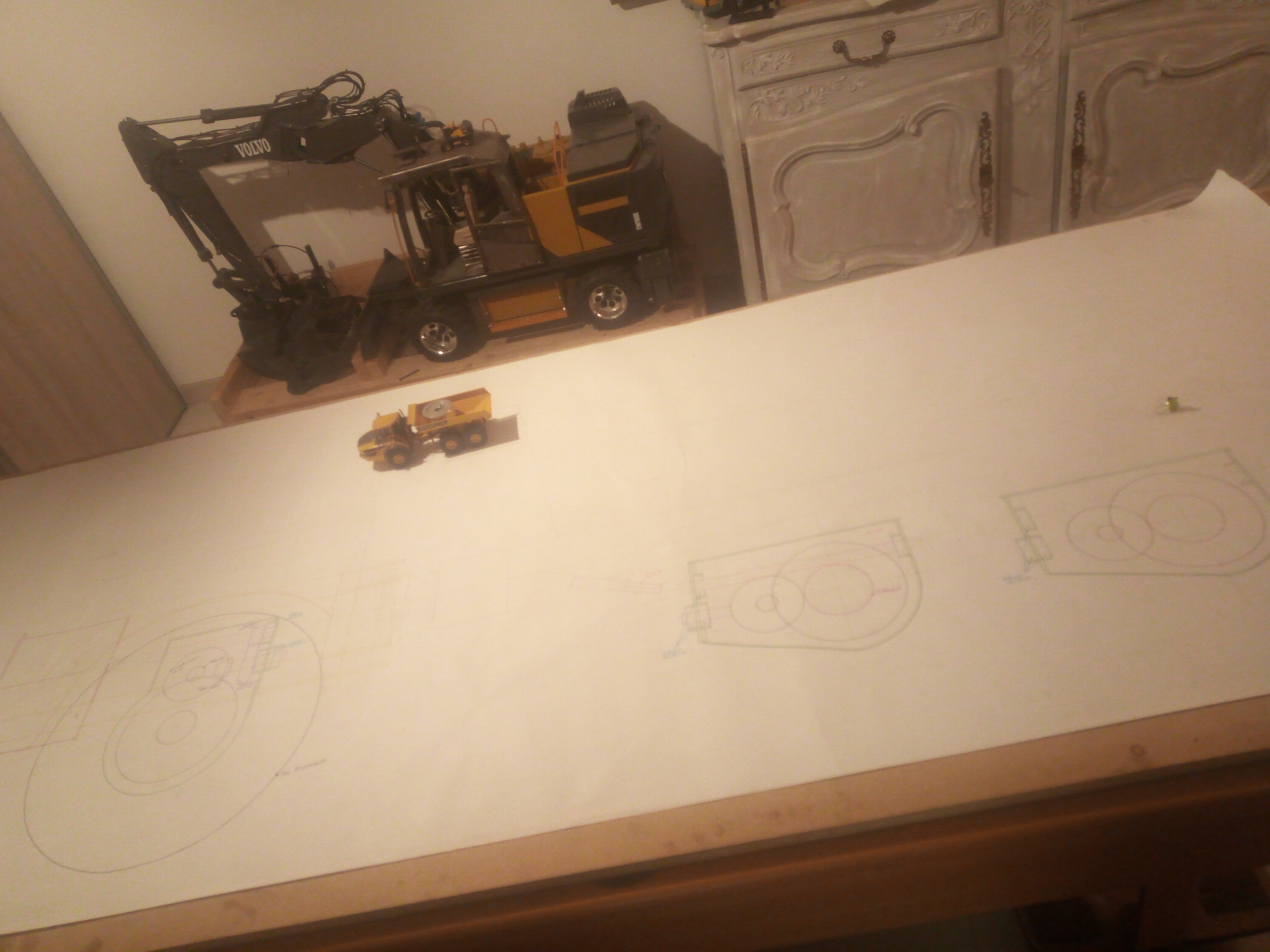

Bonjour a vous amoureux et passionné du model réduit .

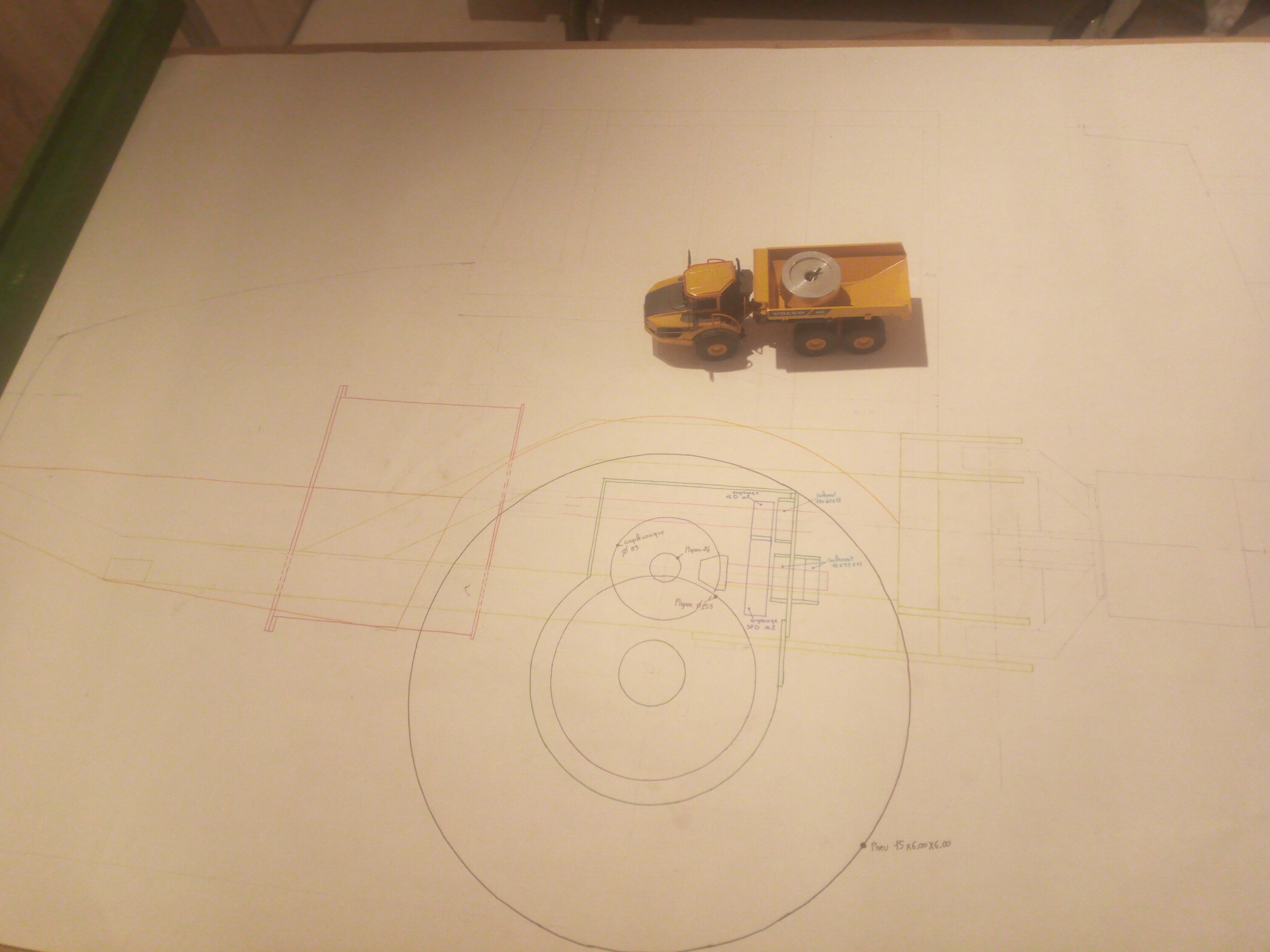

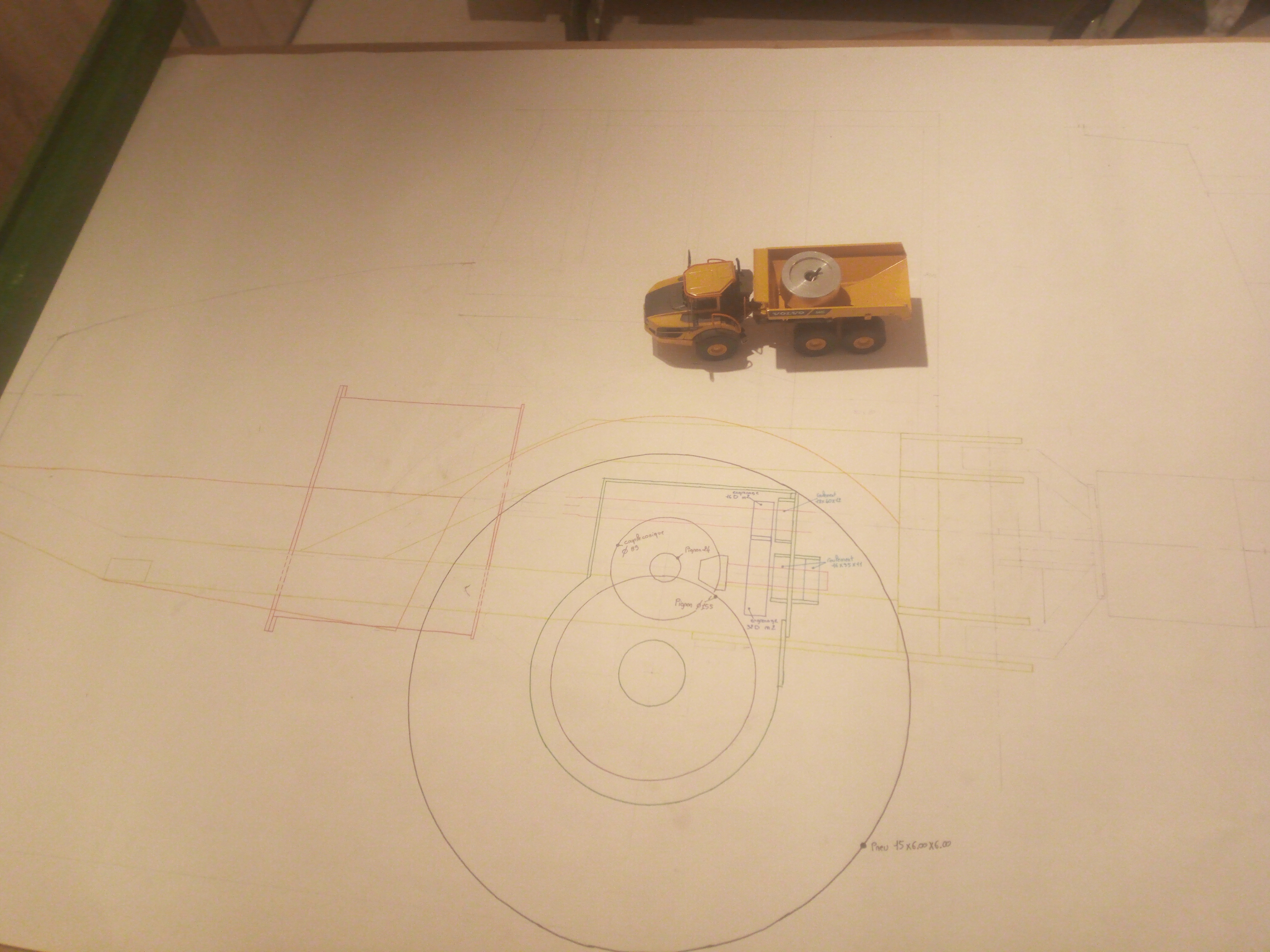

je suis de retour dans cet onglet avec la construction a par entière d un Volvo A40G au 1/5e je vais envoyer du lourd et du grandiose .
Voici le plan a l échelle de la réalisation avec com model un A40G au 1/50e .
Il y a u un gros travail de recherche pour définir cette échelle car je suis aller chiné certaine pièce dans des centre de recyclage de métaux pour y trouver les 6 roues dont je vais avoir besoin et aussi les ponts avec différentiel.
Cela fait maintenant un an que je suis dessus alors accroché vous sa va être énorme

Messagepar Boris_25 » Lun Déc 30, 2024 7:26
Ma ceinture est bouclée tu peux y aller. :o :o :o
Le plan que l'on voit est à quelle échelle? Si c'est du 1/5ème alors ça va être du lourd...
Message(s) : 1296
Messagepar damien model metal » Lun Déc 30, 2024 8:59
Oui il est au 1/5e
ses mensurations sont : :-D
2,25m de long , 75 cm de large et 80 cm de haut :|

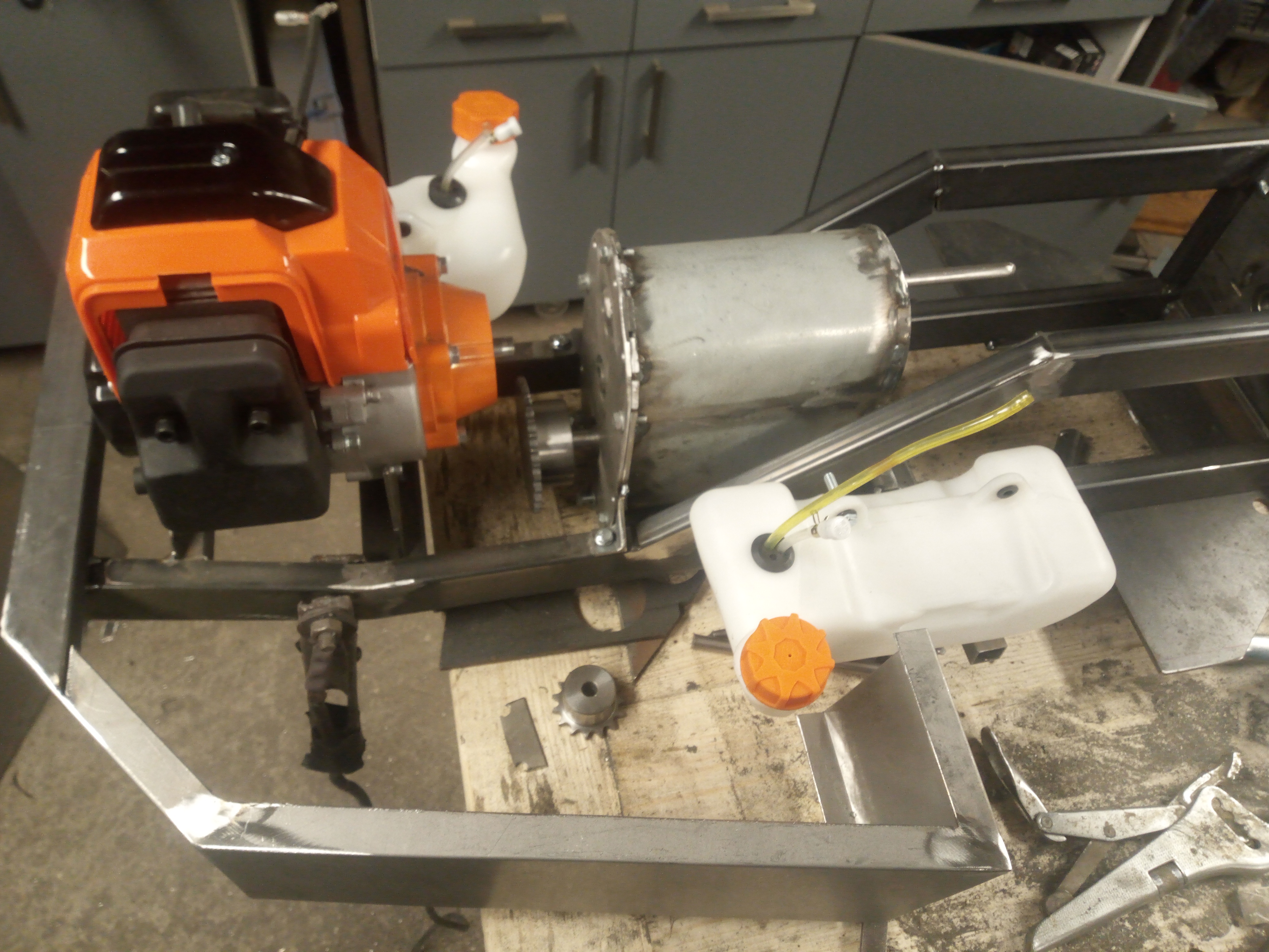

Il sera monté en moteur thermique de 25cm3 (moteur de débroussailleuse) 8/
Boite 4 vitesse 8|

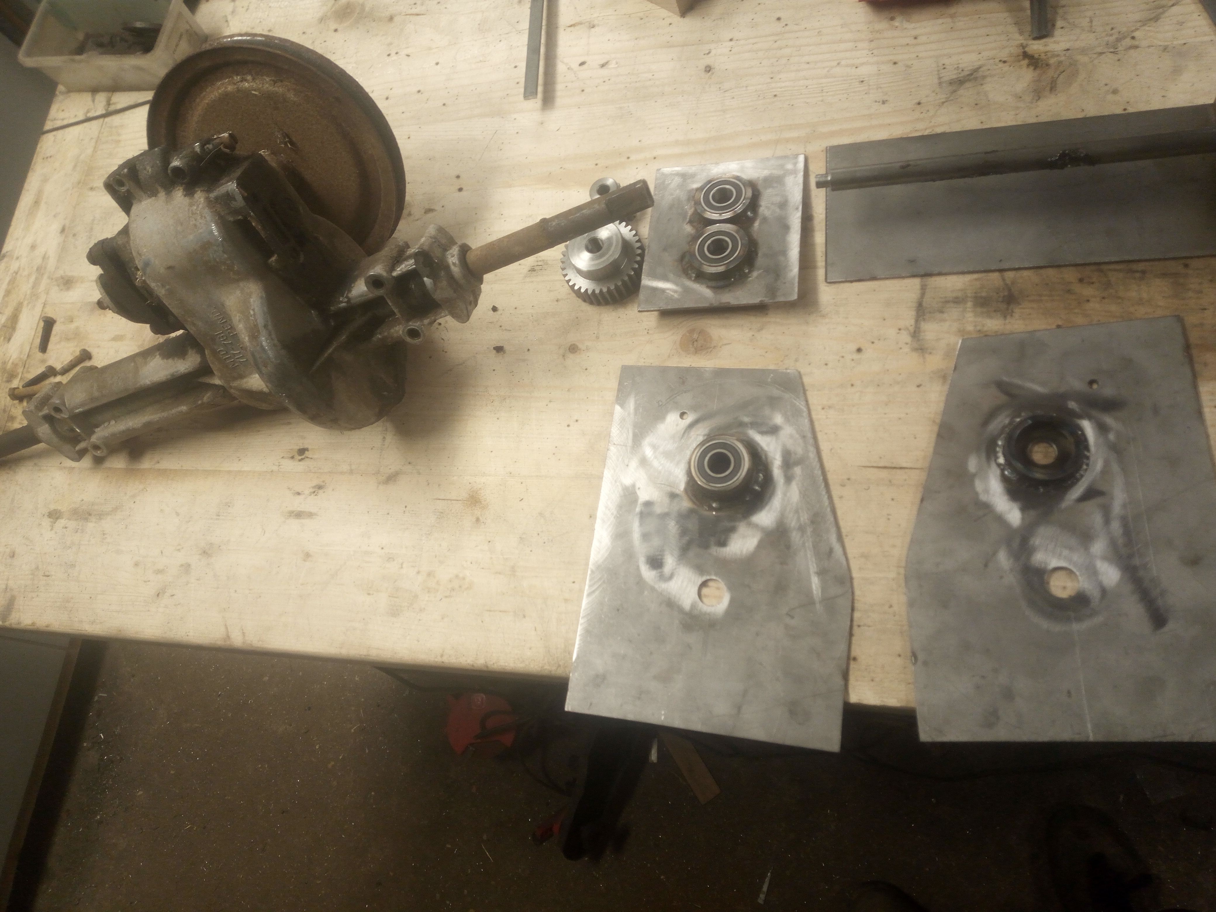

Et l inversion se fera directement sur les ponts car j ai chiné des ponts ar de tondeuse autoportée 3 pont MTD tous vont être depiotez pour récupérer toutes la pignonnerie et arbre et je vais reconstruire tous le carter du pont pour les transformer en pont qui s accouple les un au autres ::d
Je vous laisse découvrir le boulot

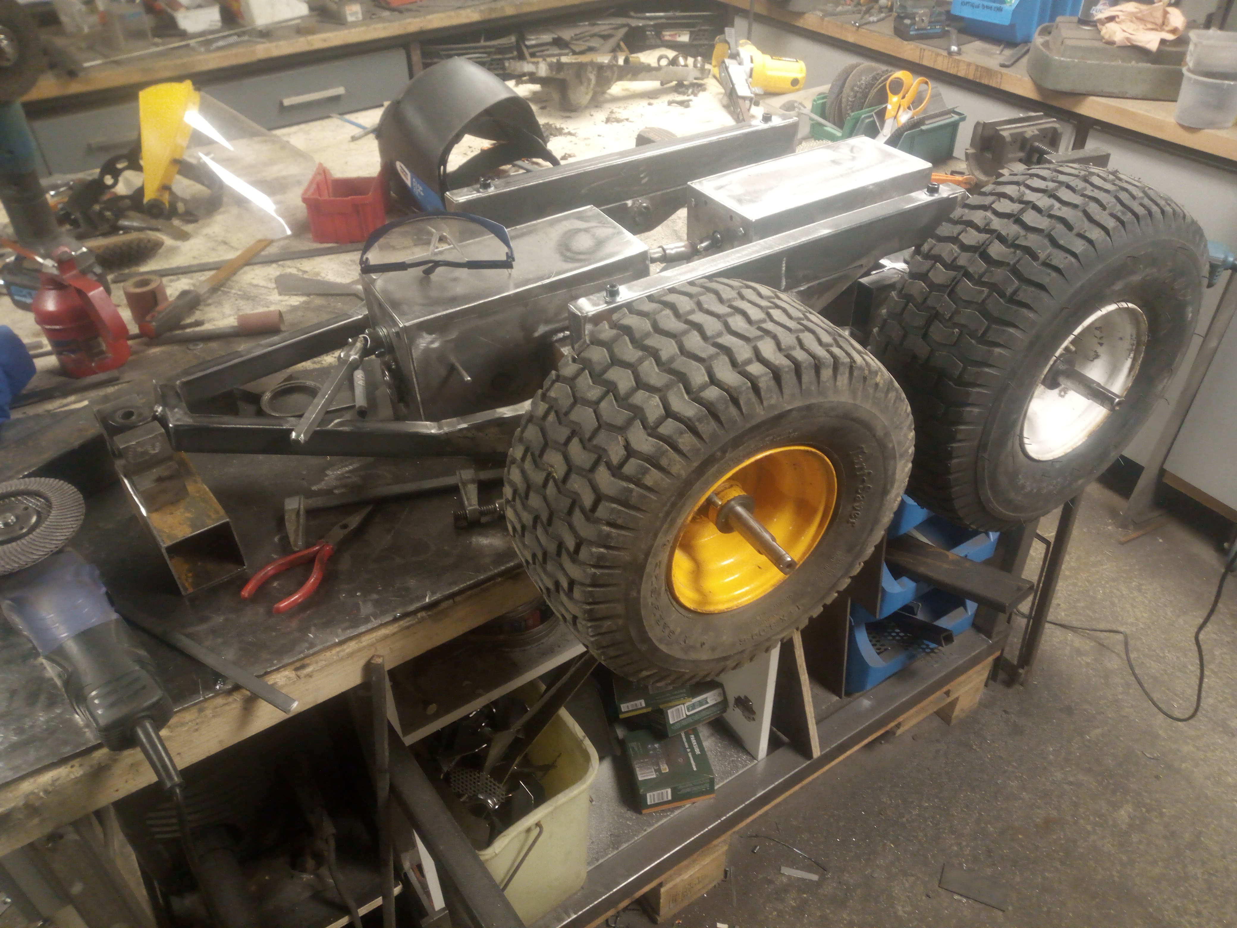

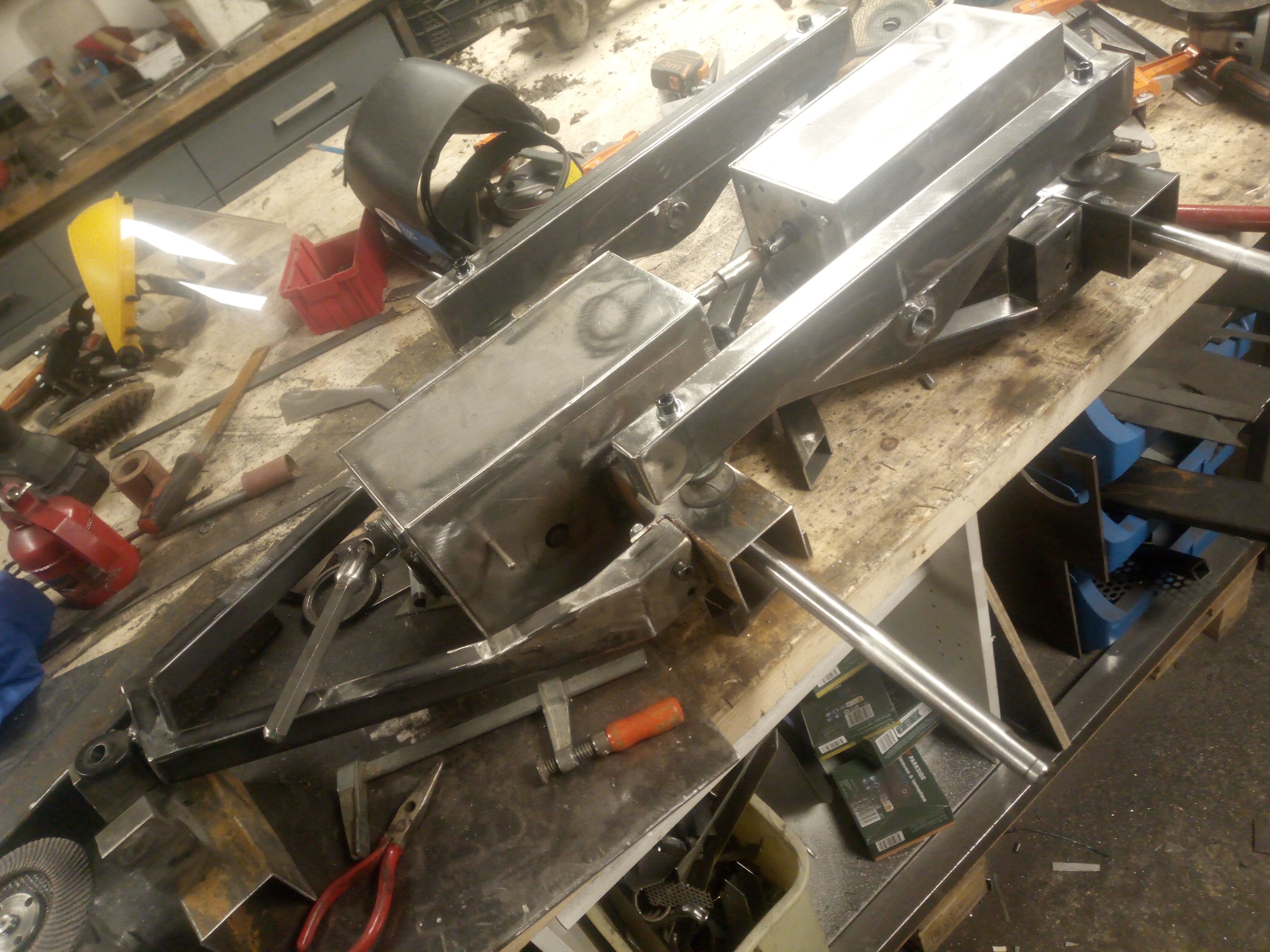

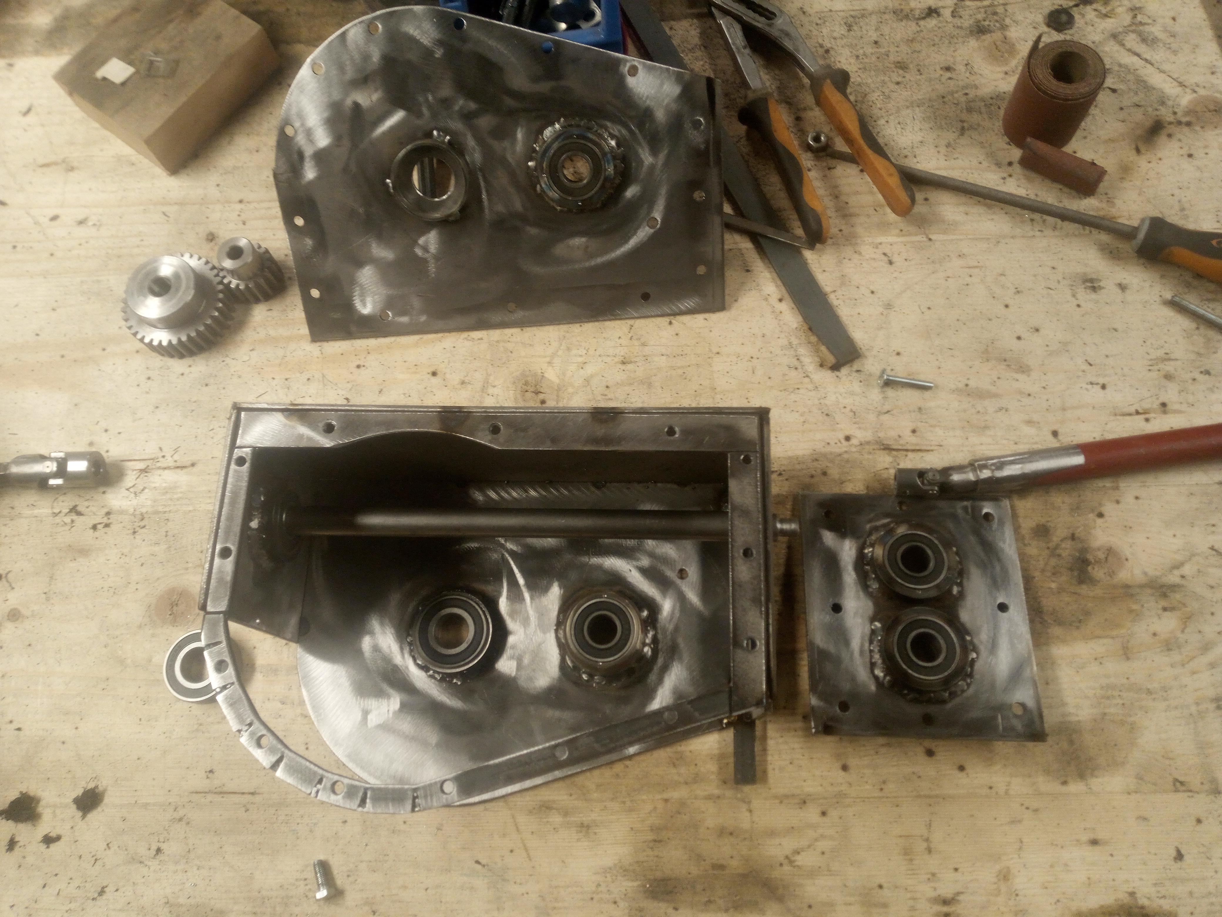

Messagepar damien model metal » Mar Déc 31, 2024 1:23

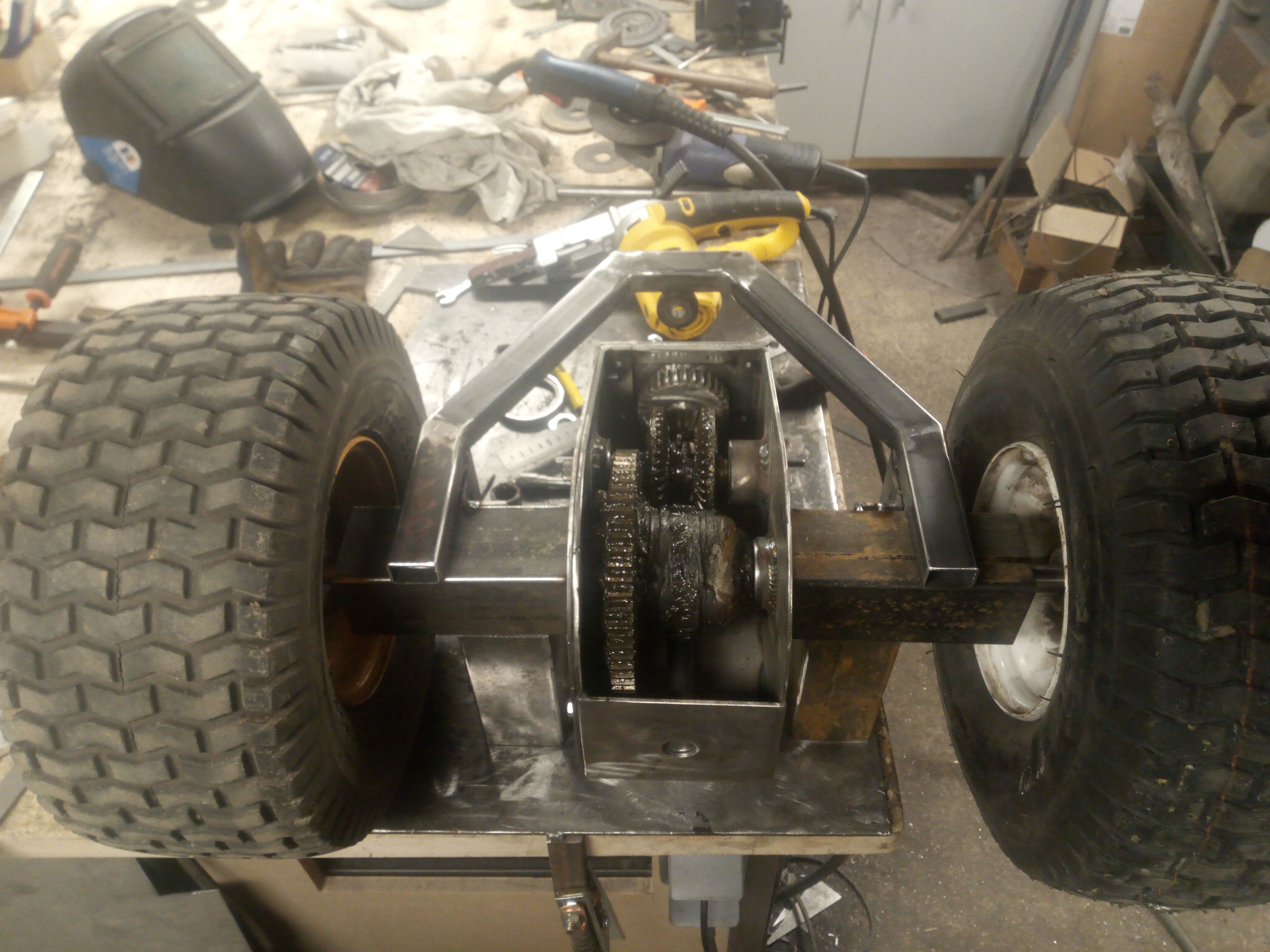

Voici les deux ponts arrière avec le tandem pour son ocillement
Environ 35 kg l enssemble

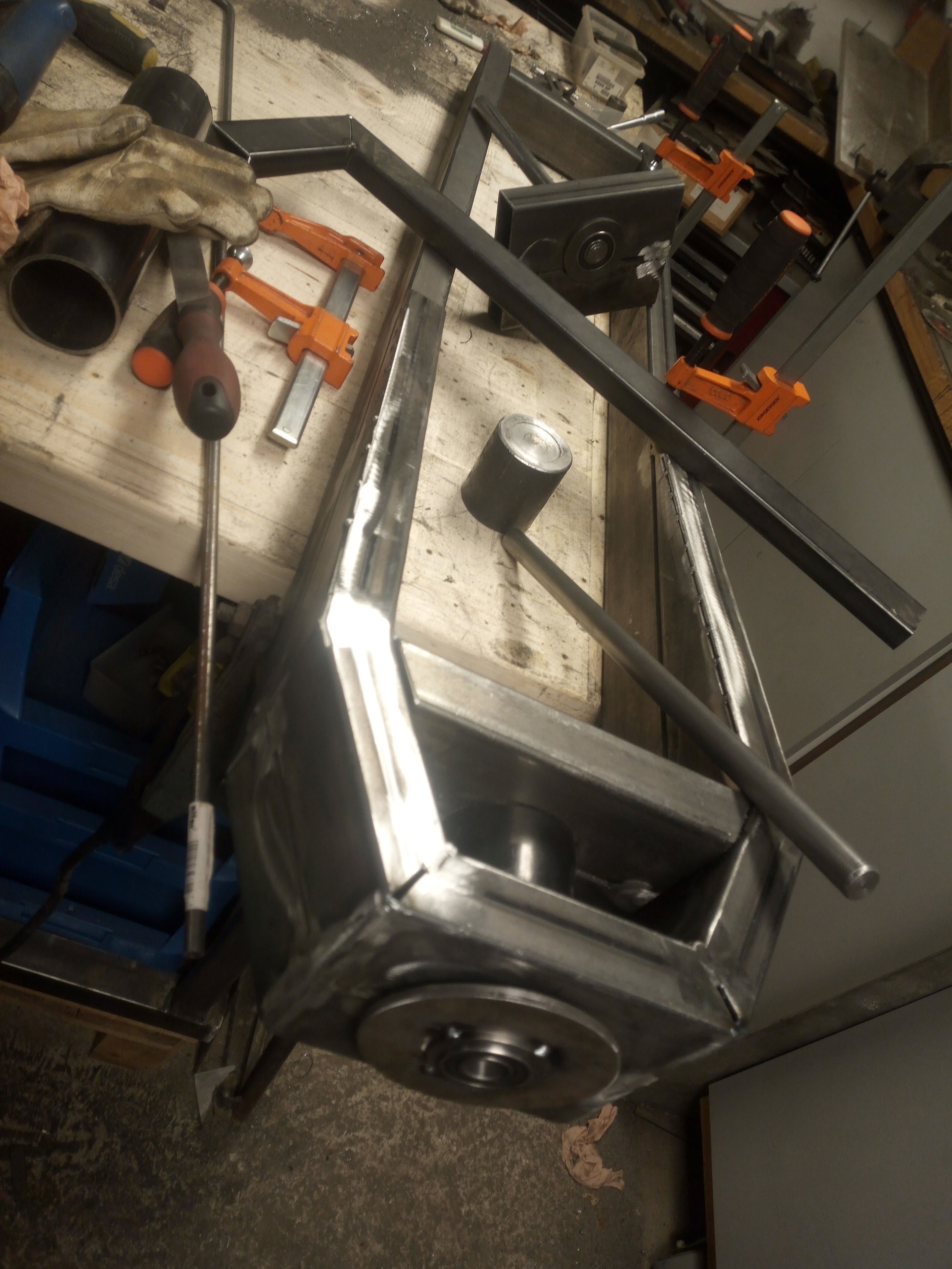

Châssis ar
Message(s) : 104
Messagepar Boris_25 » Mar Déc 31, 2024 6:03
Effectivement vu comme ça c'est plutôt du modélisme viril.

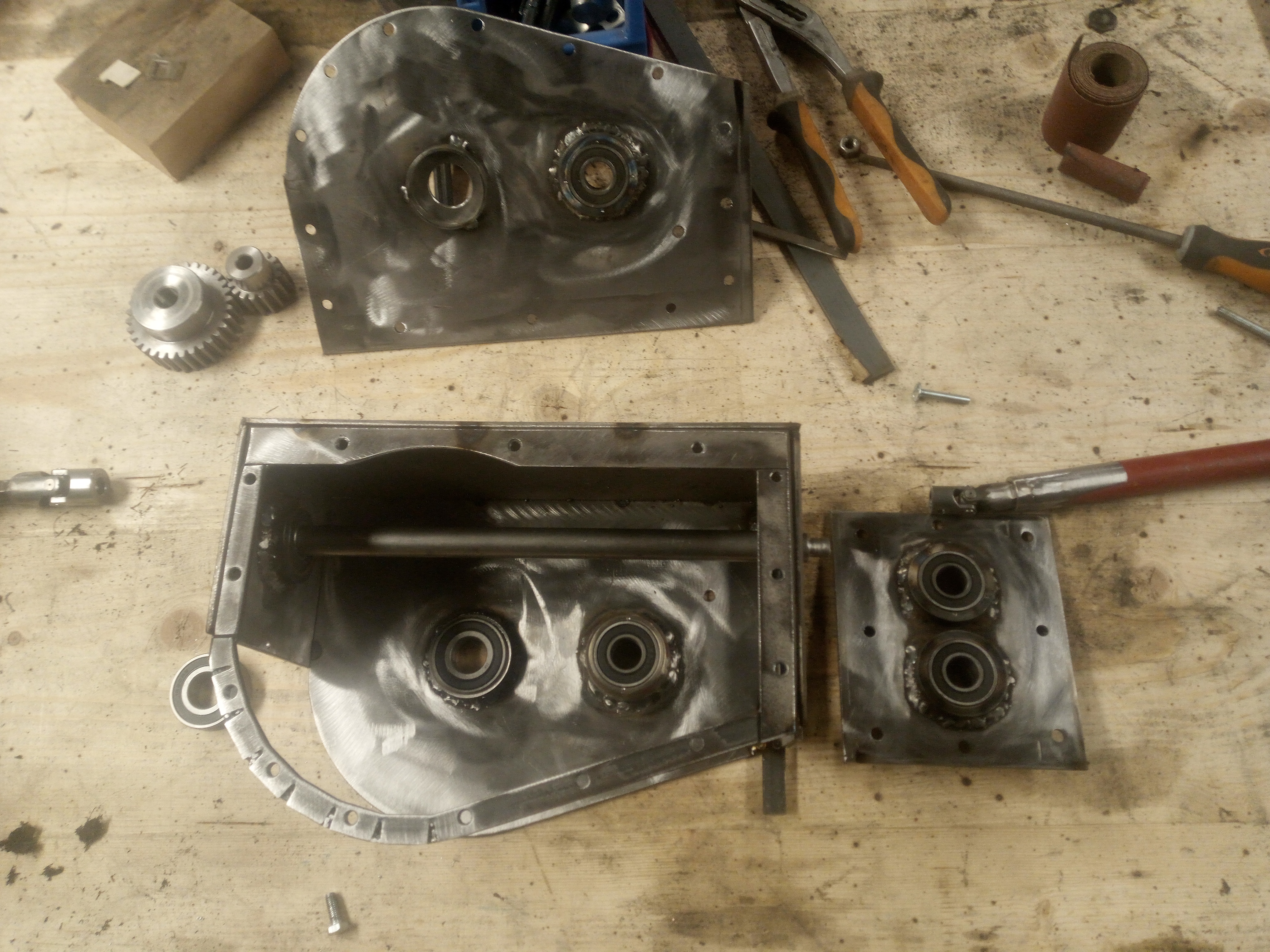

Messagepar Boris_25 » Mar Déc 31, 2024 6:07
Par curiosité, comment fonctionne le système de la boite de vitesse?

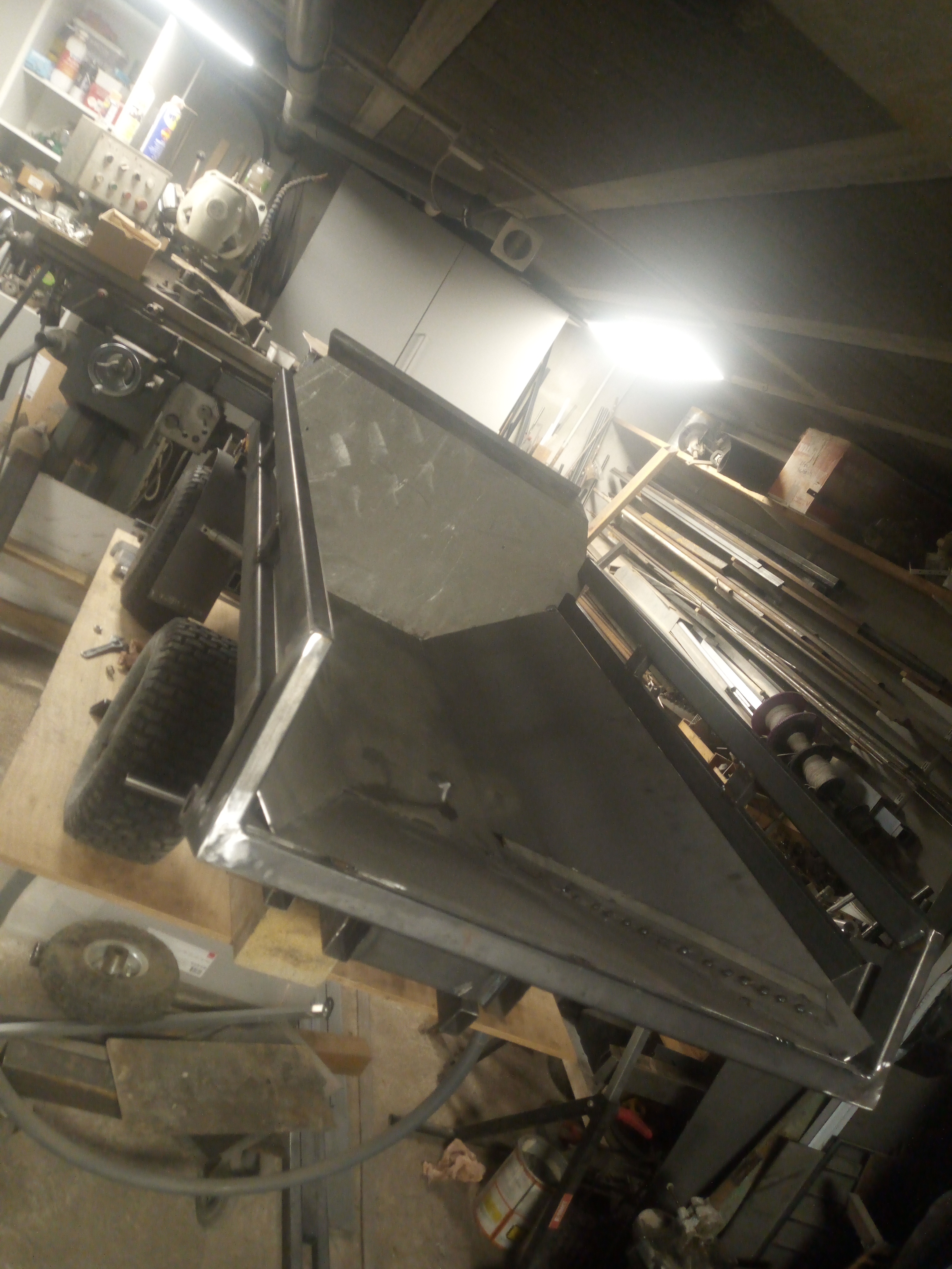

Messagepar damien model metal » Mar Déc 31, 2024 6:14
Eu non ça va pas être le volume d une brouette :cote:
Mais plutôt 2 voir peut être 3 si on fait le dôme
Benne
Message(s) : 104

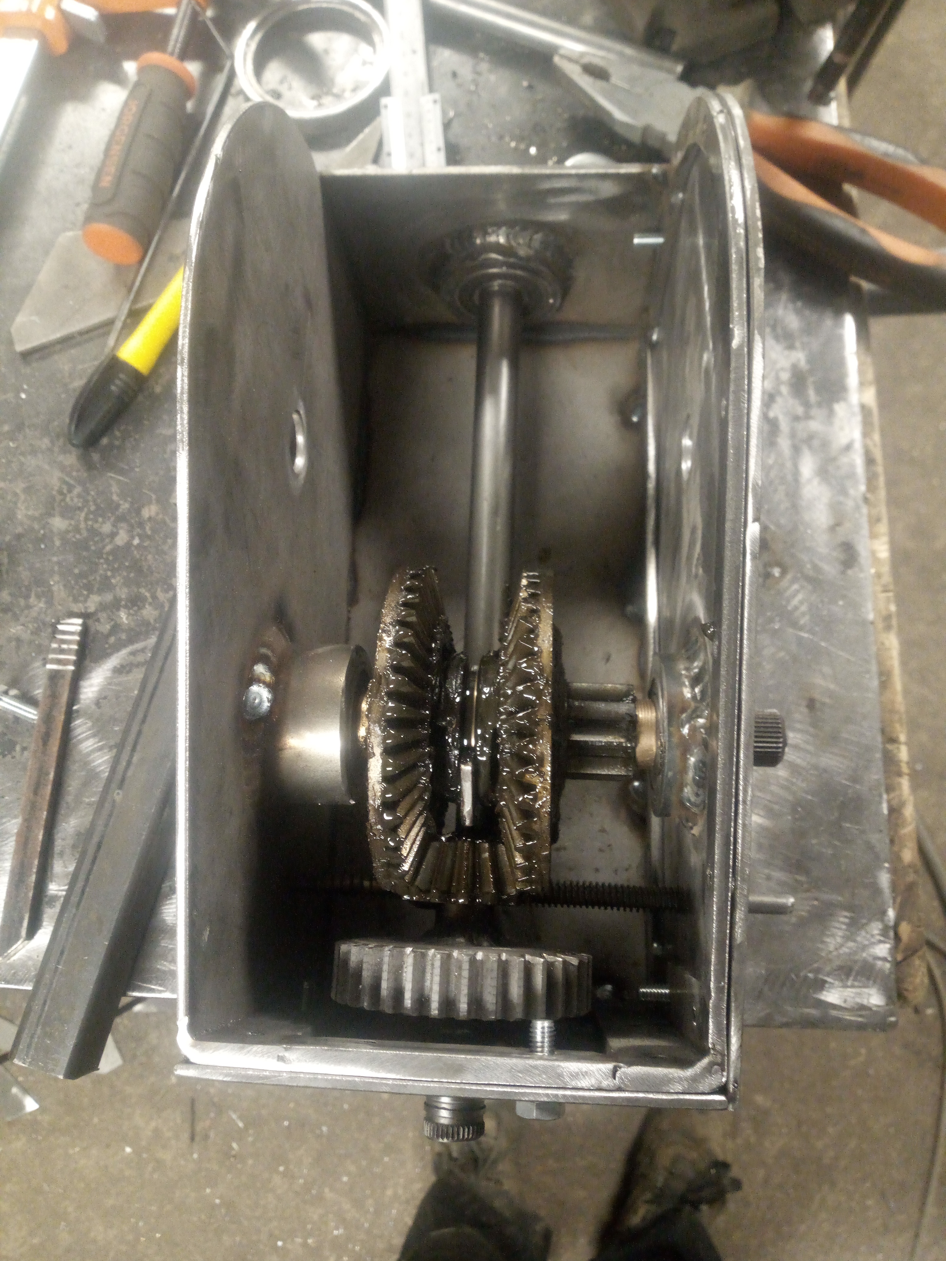

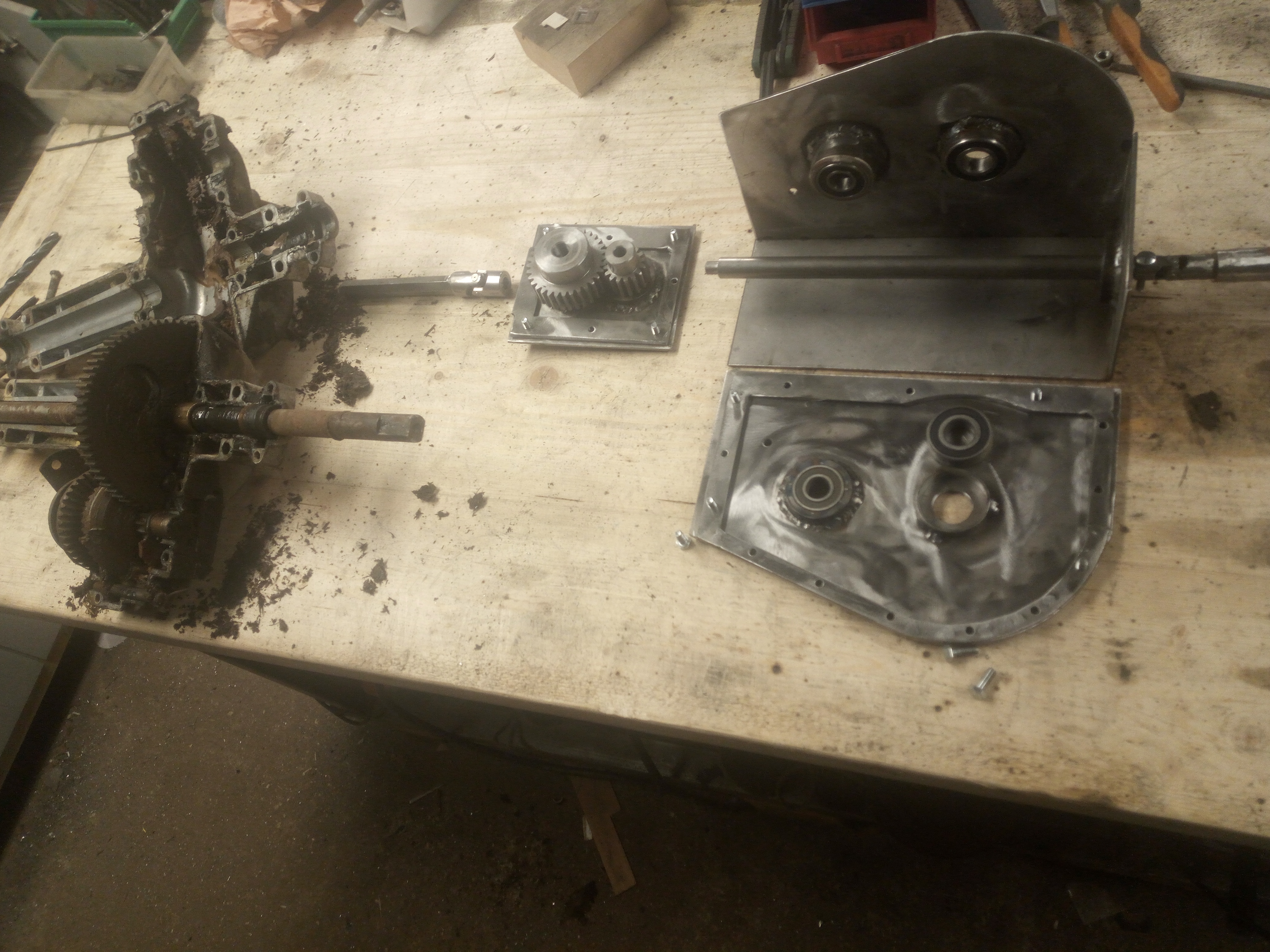

Messagepar damien model metal » Mar Déc 31, 2024 6:27
C est une boîte a vitesse de tondeuse autoportée aussi
Sur certain tracteur tondeuse c est un levier qui permet de sélectionner les vitesse av ou neutre ou marche ar
Moi j est pris toute la pignonnerie encore un fois la fourchette et j ai repensez le système avec une vis sans fin mon seul souci c est qu il faut avoir un œil dessus pour être sûr la vitesse voulu
Je réouvrirai un pont qui a une boîte intégré pour vous montrer
