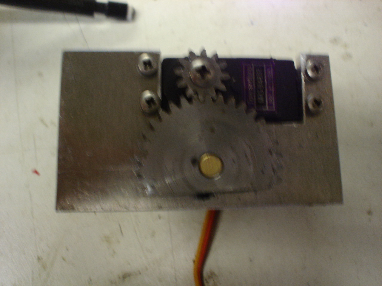

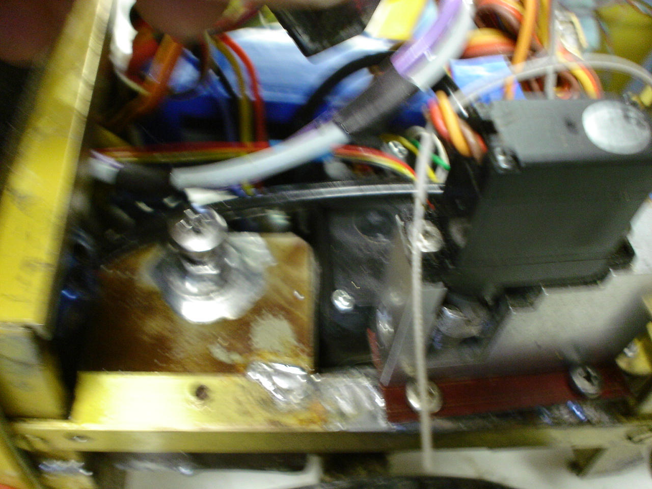

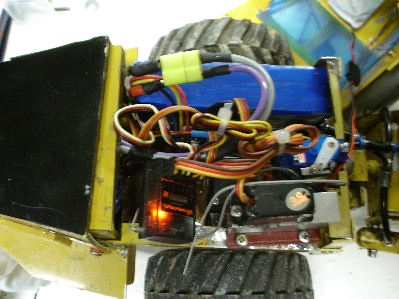

Messagepar volvo A25 » Ven Sep 07, 2012 4:59
Pour fiabilisé mon engins j'ai entrepris le remplacement des batterie nimh réparti dans tout les coins de libre par une unique batterie lipo.
le gain de place est assuré par une nouvelle bache a huille plus petite .

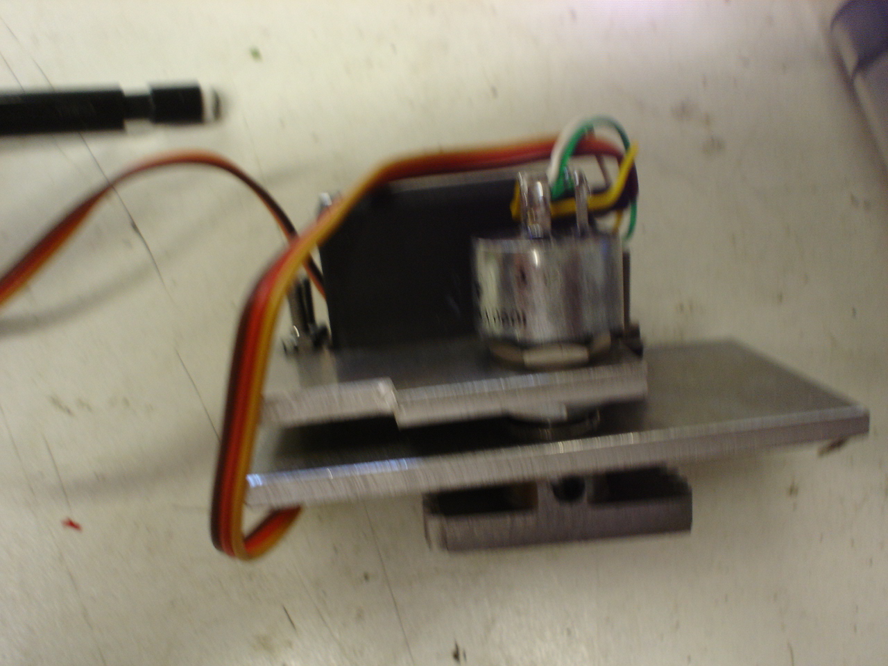

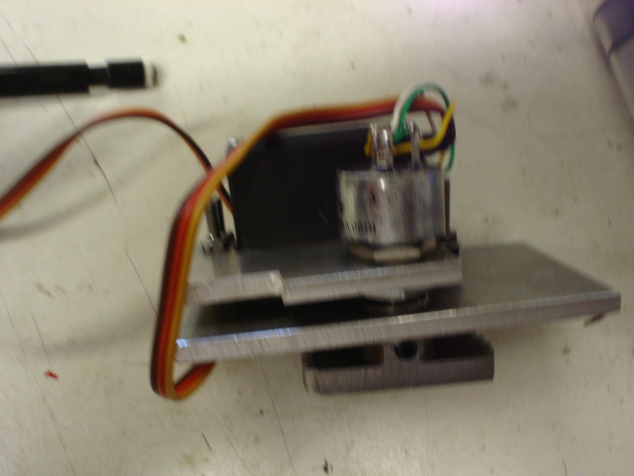

le servo de direction qui a cramé a CORDEl ( la derniére fois je l'avait changé c'est au retour d'avignon il y a ....3 ans N0N?)
donc ce servo serra remplacé par un servo sur démultiplié comme sur mon komatsu .
Sur le servo est monté un pignon de 12 dents et sur un potensiométre de lux avec tige métalique (19€) un pignon de 40 dents.

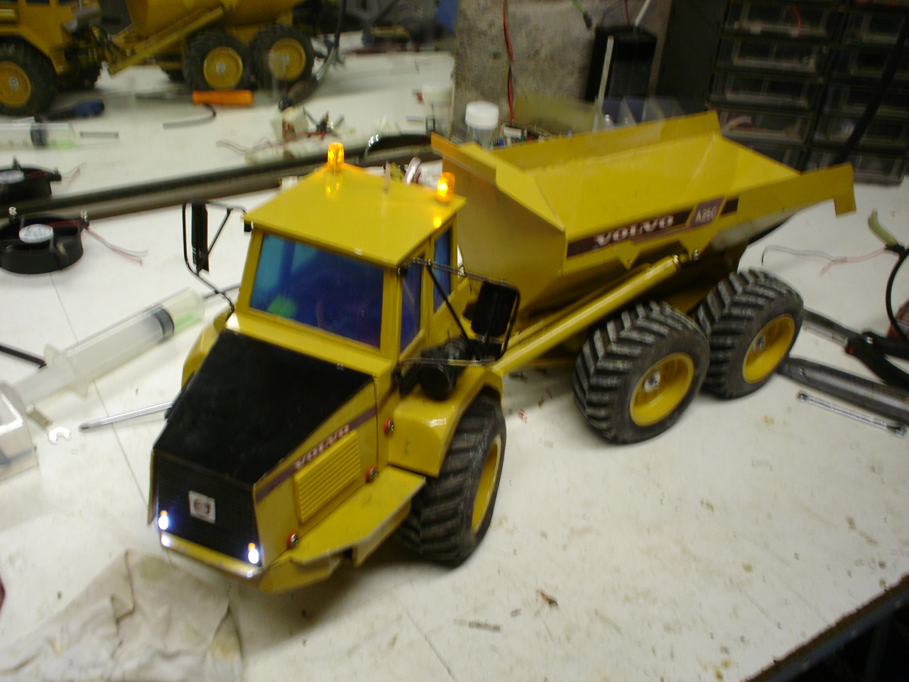

Messagepar volvo A25 » Dim Sep 30, 2012 1:37
Et voila fin de la mise a jour de mon volvo
la direction est top les giros on été refait avec des LED puissante et des optique acheter chez tchnimodel de 9mm
la batterie a été remplacé par une lipo le réservoir d'huile refait en tole .
