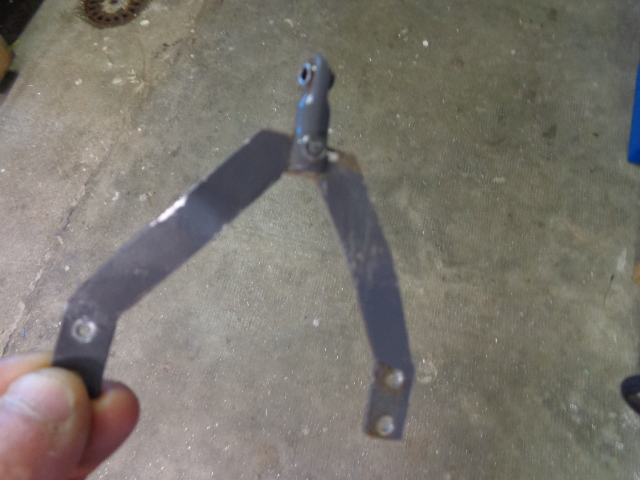

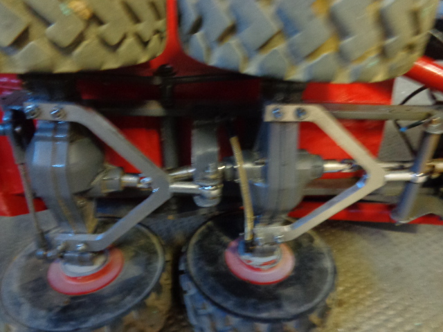

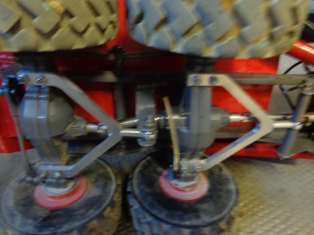

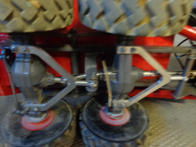

j'ai fait une petite amélioration sur la fixation des ponts.
j'ai refait les triangles qui était en tôle d'alu en alu de 5mm merci la CN j'ai monté le tout avec des rotules métaliques.
mes ponts seront bien tenu les cardans resteront en place ça serra un progrès.

Messagepar Guillaume » Dim Sep 21, 2014 5:38
profite en pour bloquer un de tes pont arrière :happy1:
Re: [1/15] komatsu HM250
Messagepar volvo A25 » Dim Sep 21, 2014 5:45
trop tard mais c'est pas con le central non?
