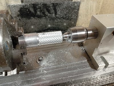

Voici quelques images de la fabrication.
Le rouleau a été usiné en fraisage avec diviseur numérique. Il est taillé dans de l'alu 2017.
Pièce sur la CN 4axes :

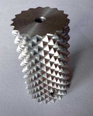

Pièce avant tronçonnage de la partie prise de pièce :

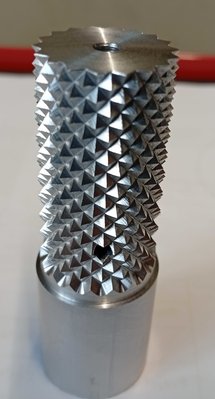

Pièce terminée avec vis de maintien :
