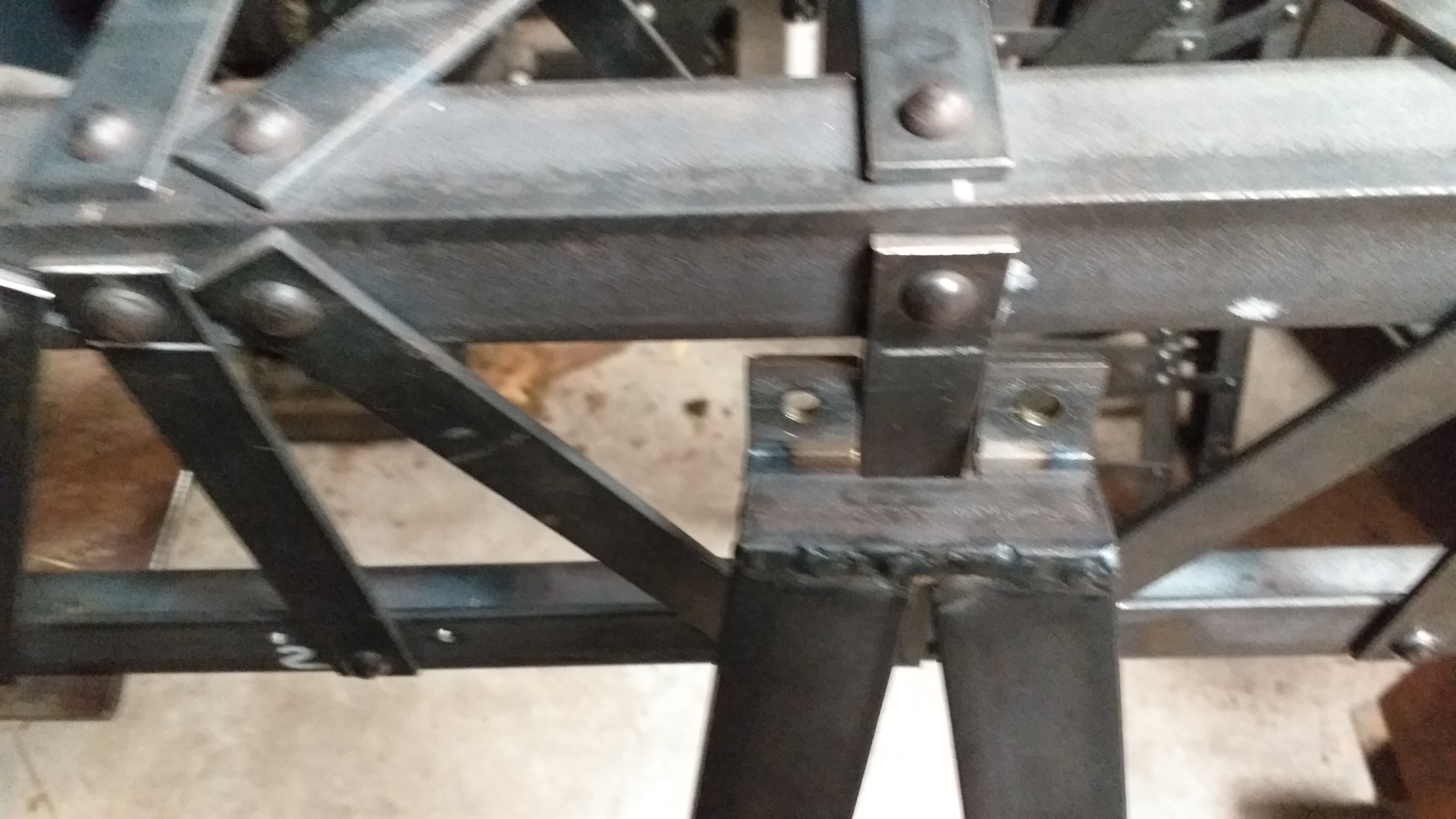

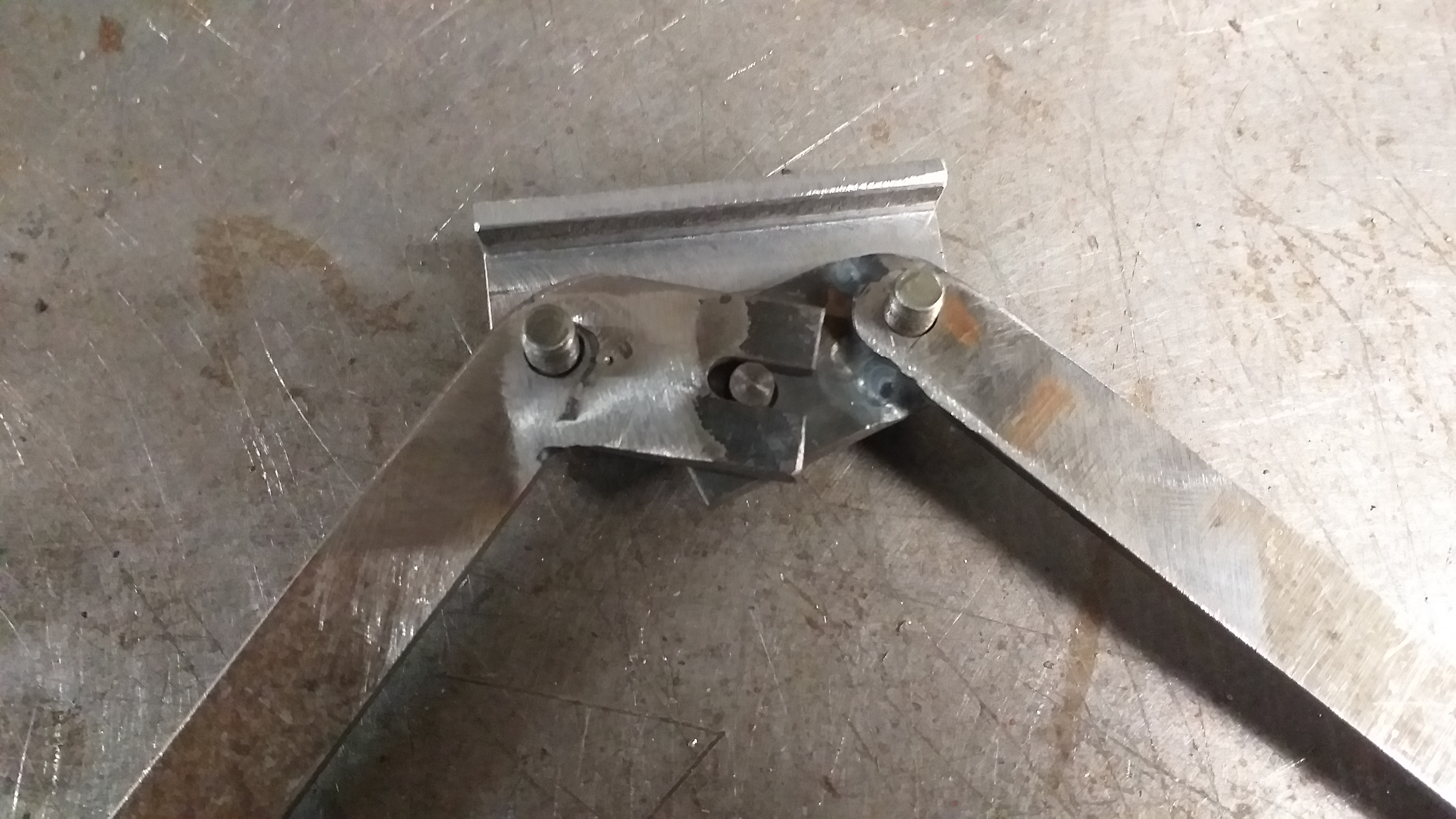

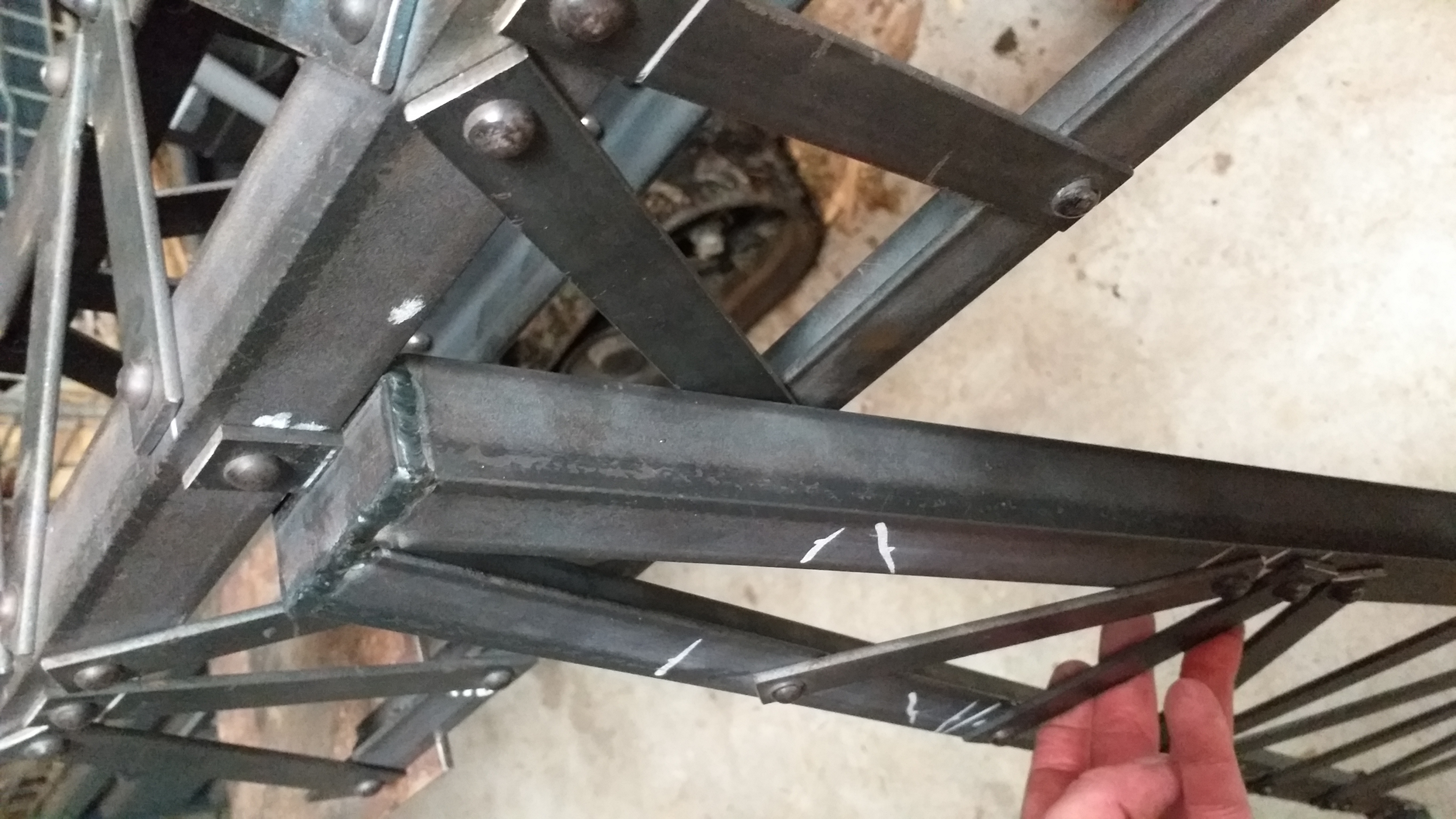

Messagepar marc » Mar Nov 29, 2022 11:52

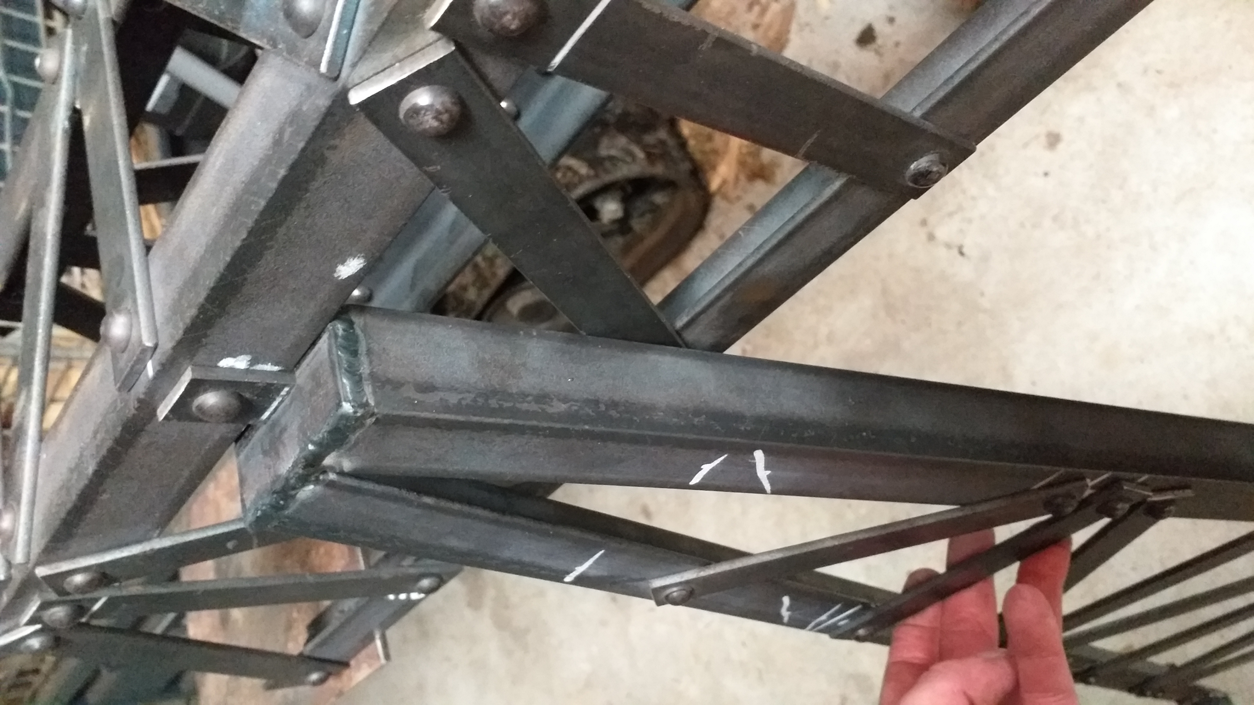

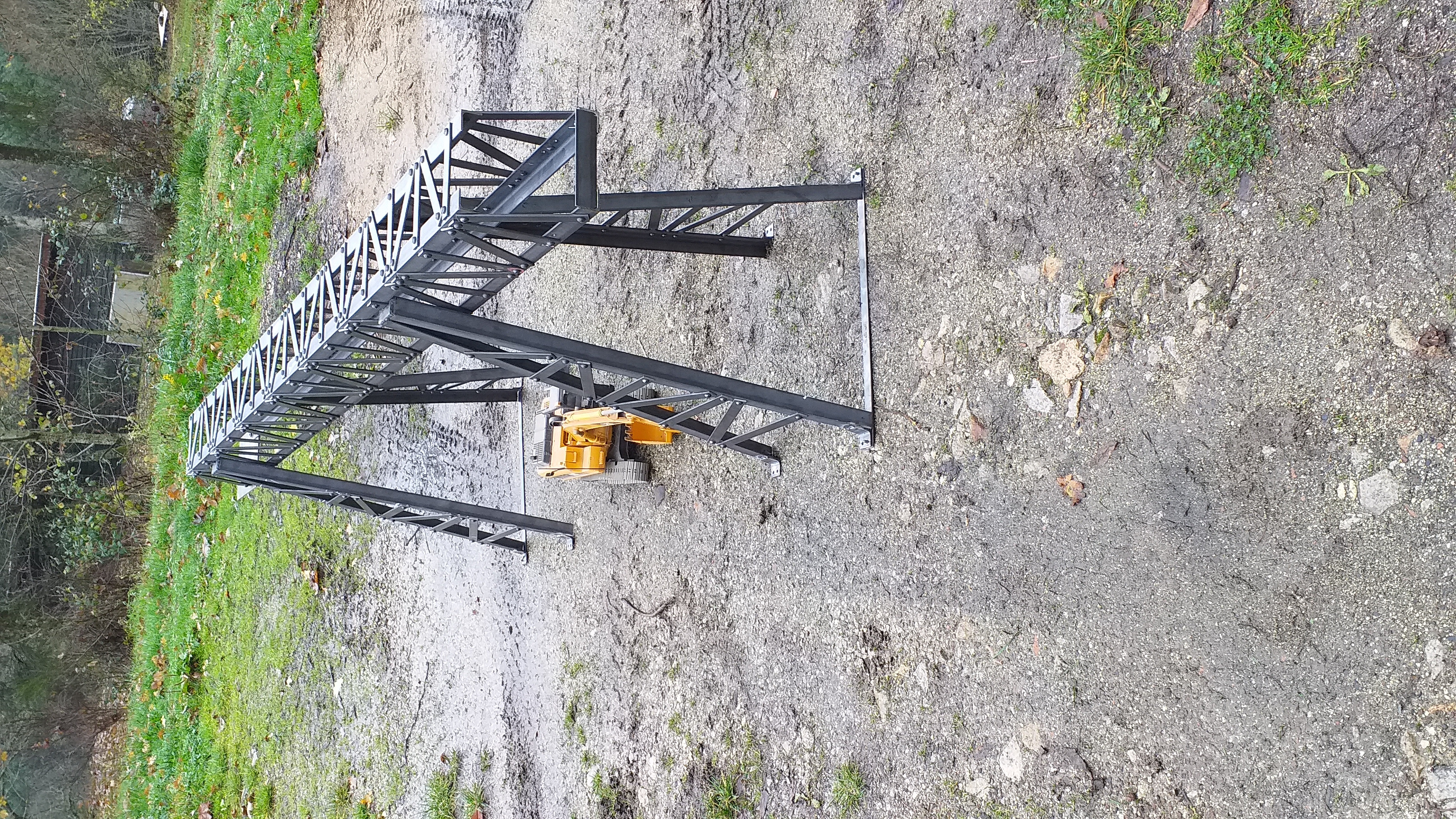

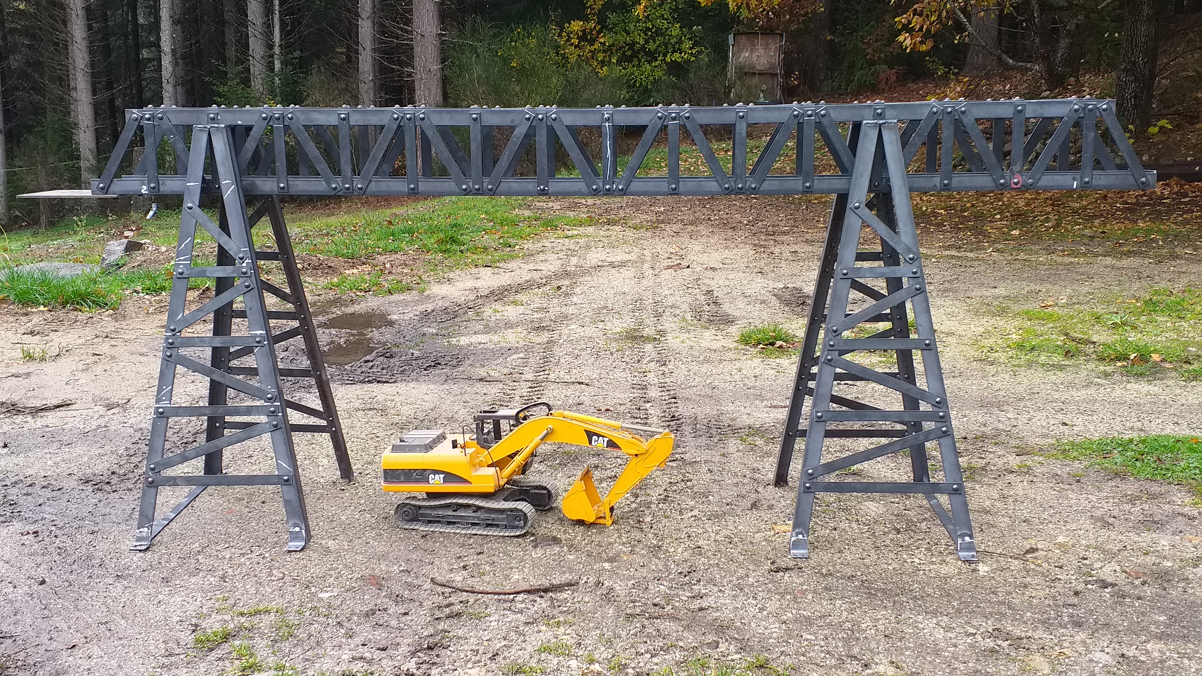

Il est vrais que ca avance pas vite me direz vous.Mais je suis déborder... :ange: :ange:

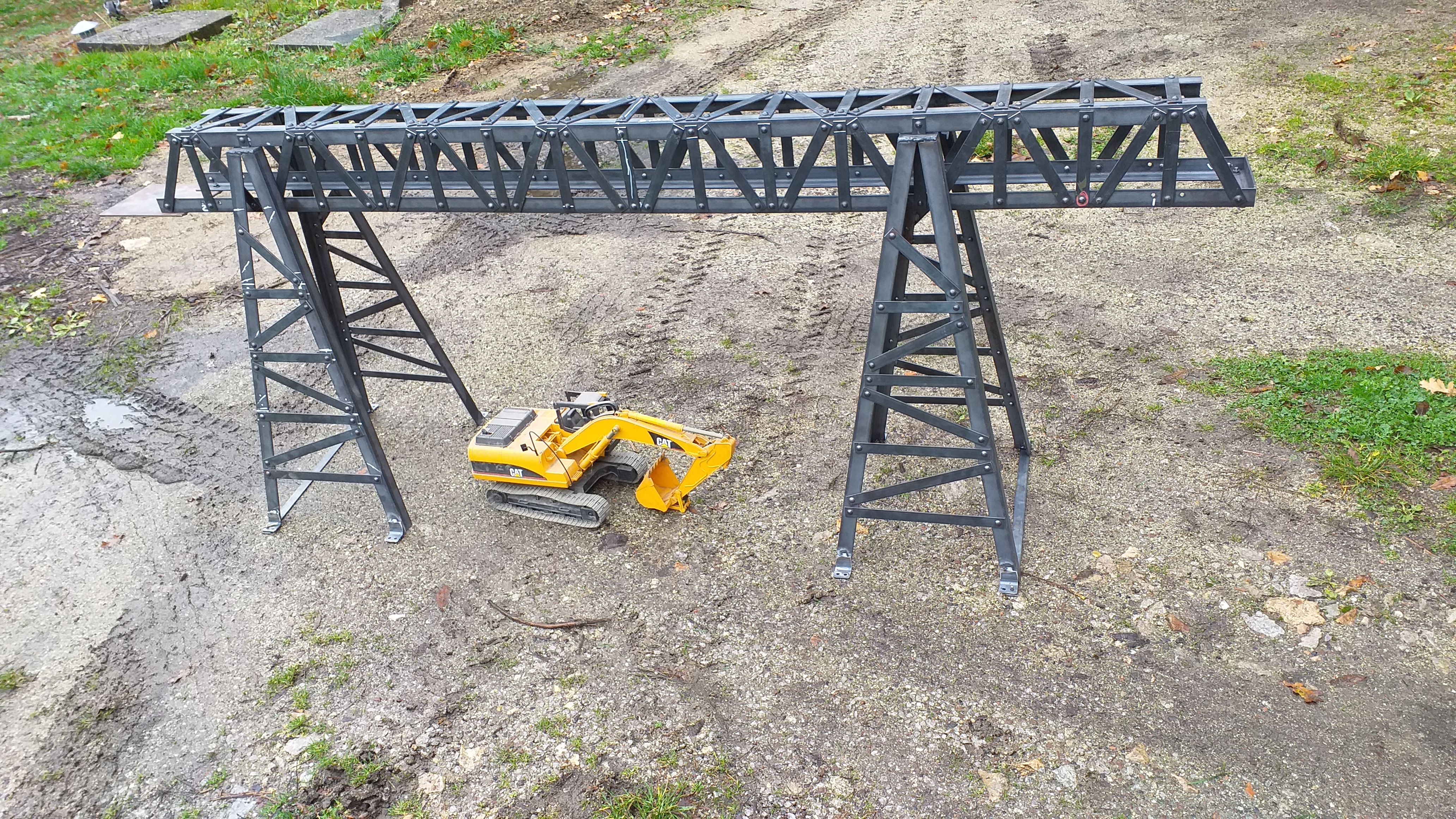

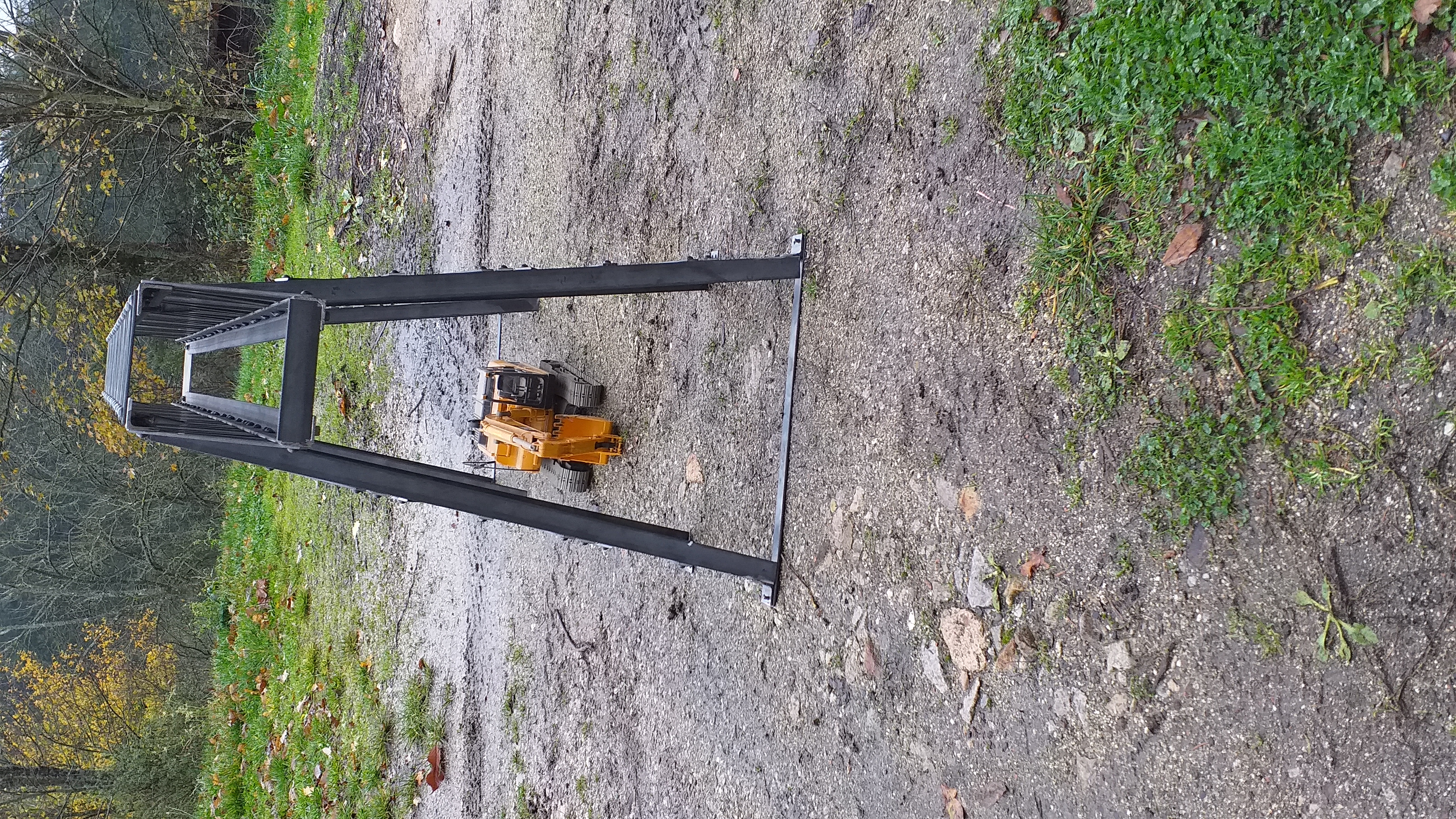

Vu d'ensemble avec une Bruder,pour l'echelle tout le monde connais

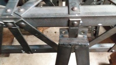

Principe de montage des montants,par arqueboutement.
Je trouve l'avoir fait trop petit pour de vrais models..... :mdr1: :mdr1: :mdr1: :mdr1:

Messagepar Boris_25 » Mar Nov 29, 2022 9:10
Joli travail (+)
Pour ce qui est de la taille, je pensais que tu allais le faire un peu plus haut pour lever le tracks par exemple.

Messagepar volvo A25 » Dim Déc 04, 2022 11:11
pour du 1/16 c'est farpait merci Marc d'avoir pensé a nous.

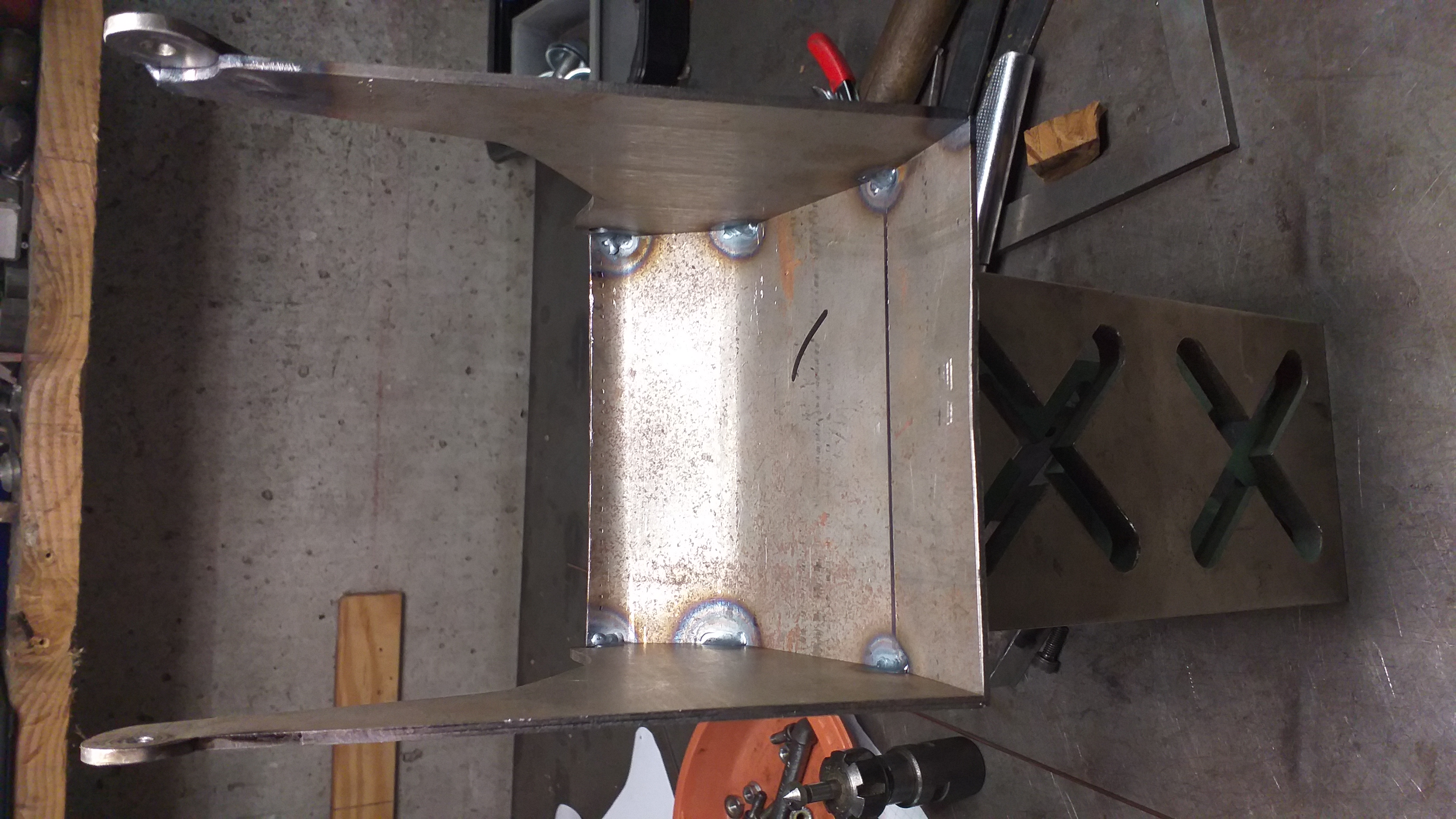

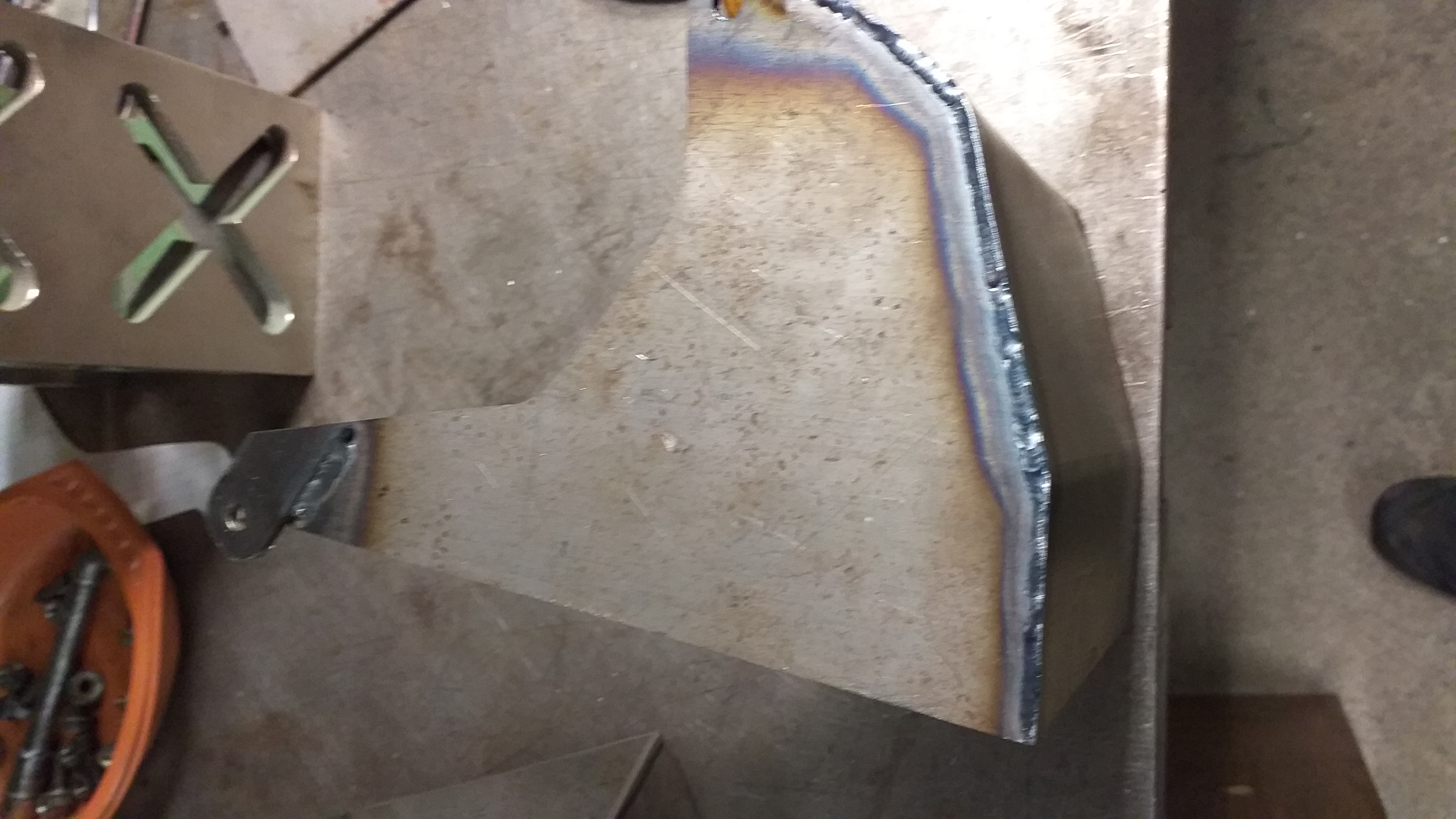

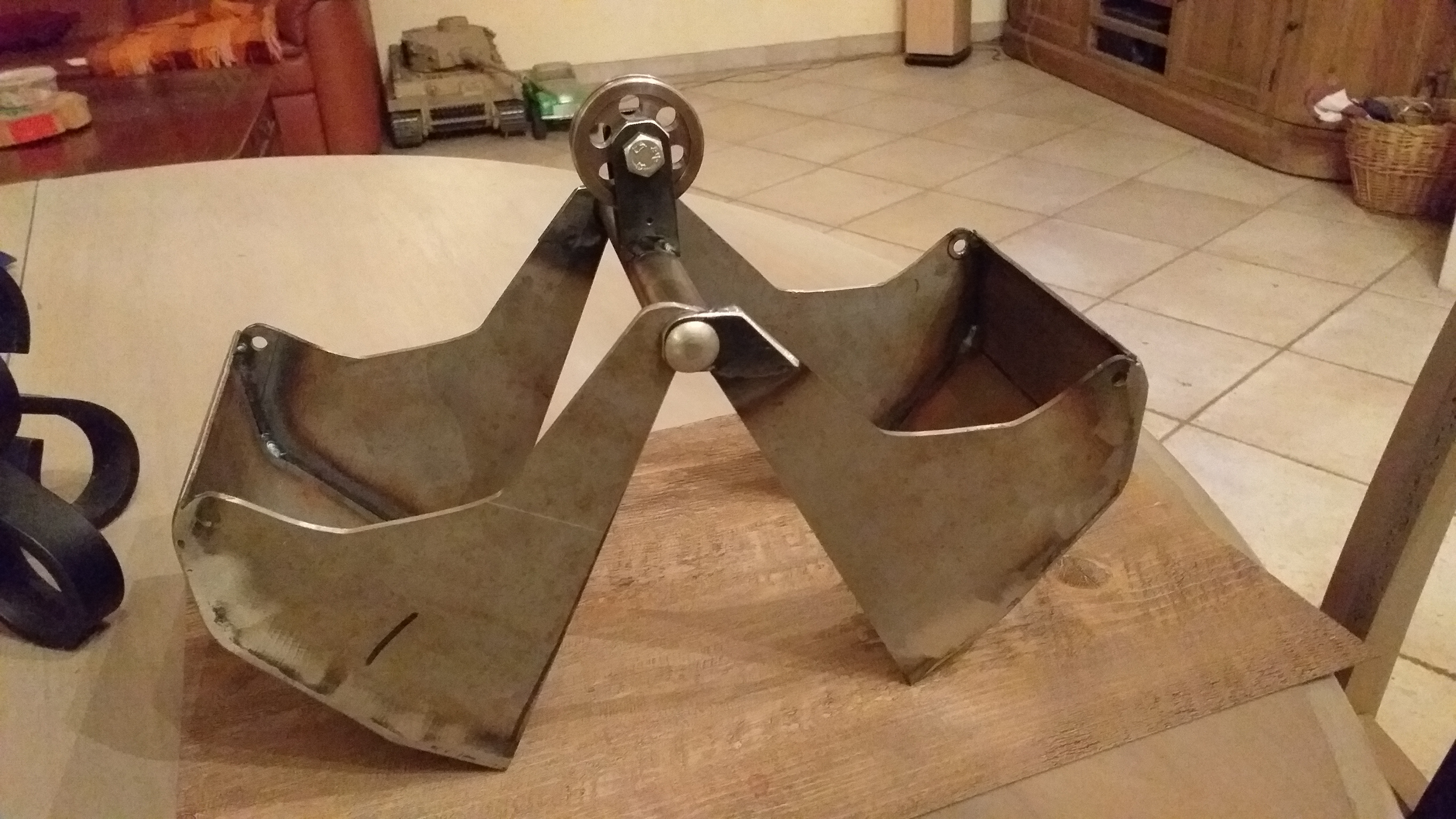

Messagepar marc » Jeu Déc 15, 2022 1:52

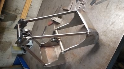

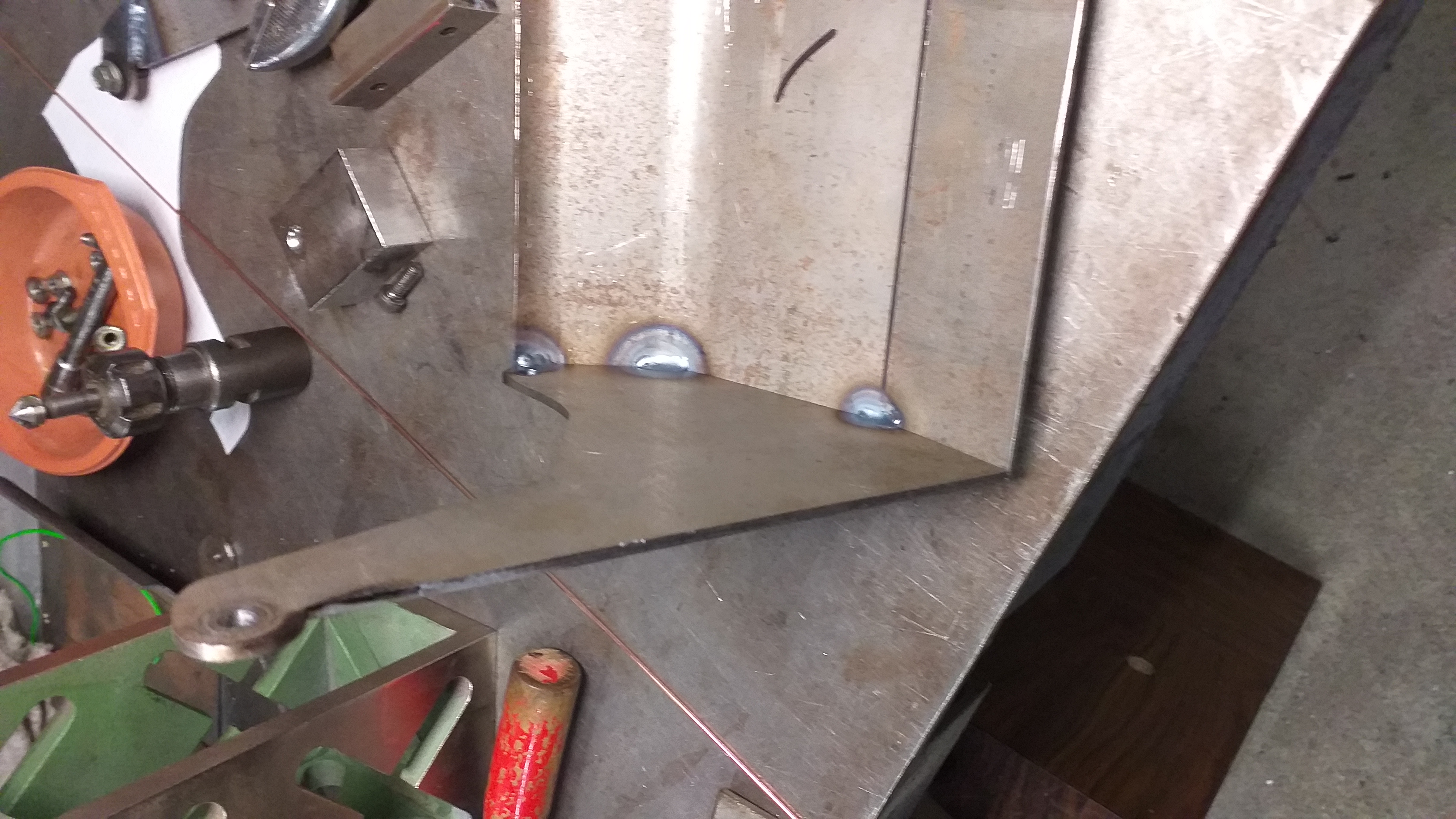

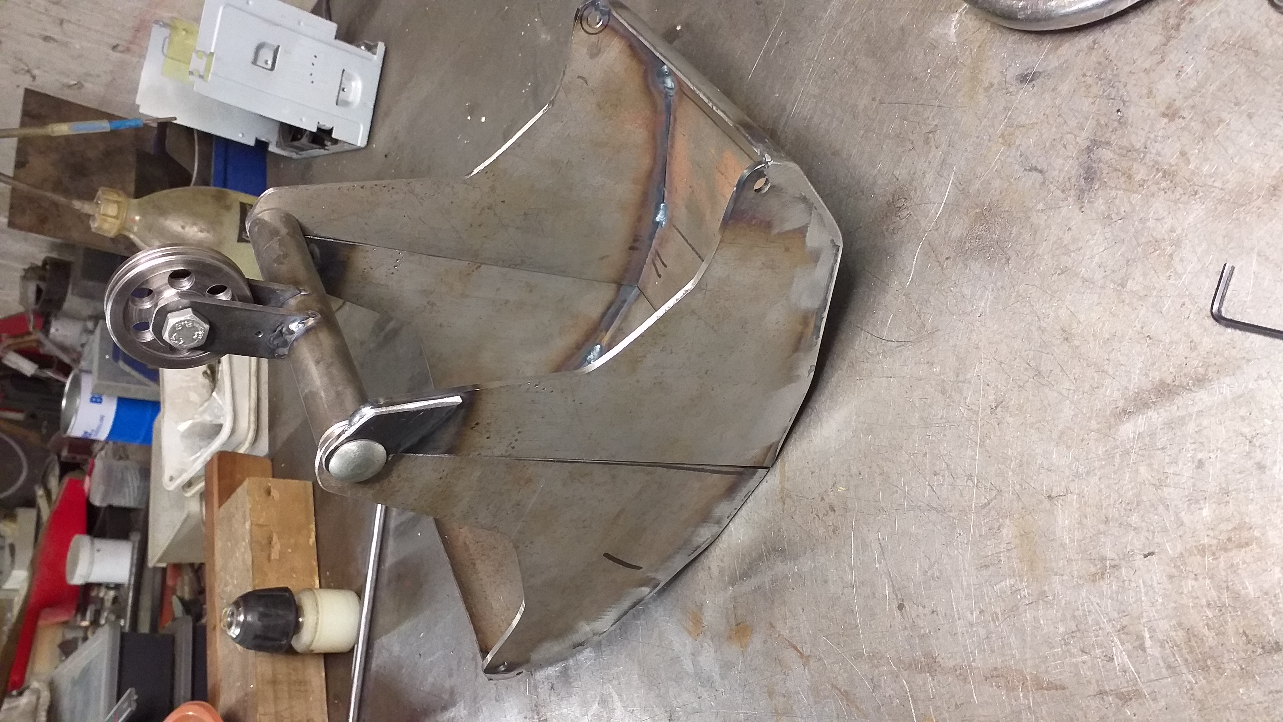

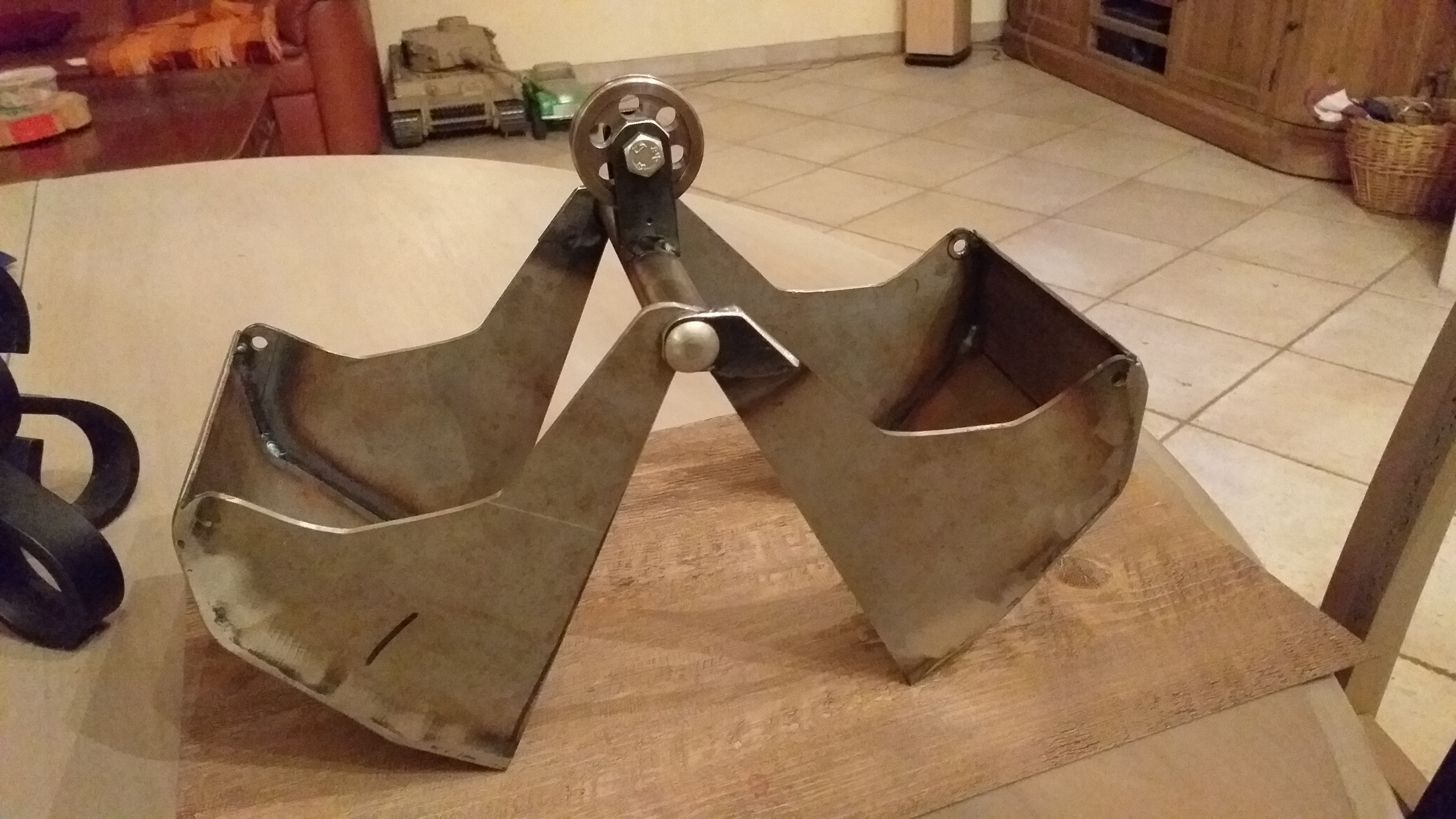

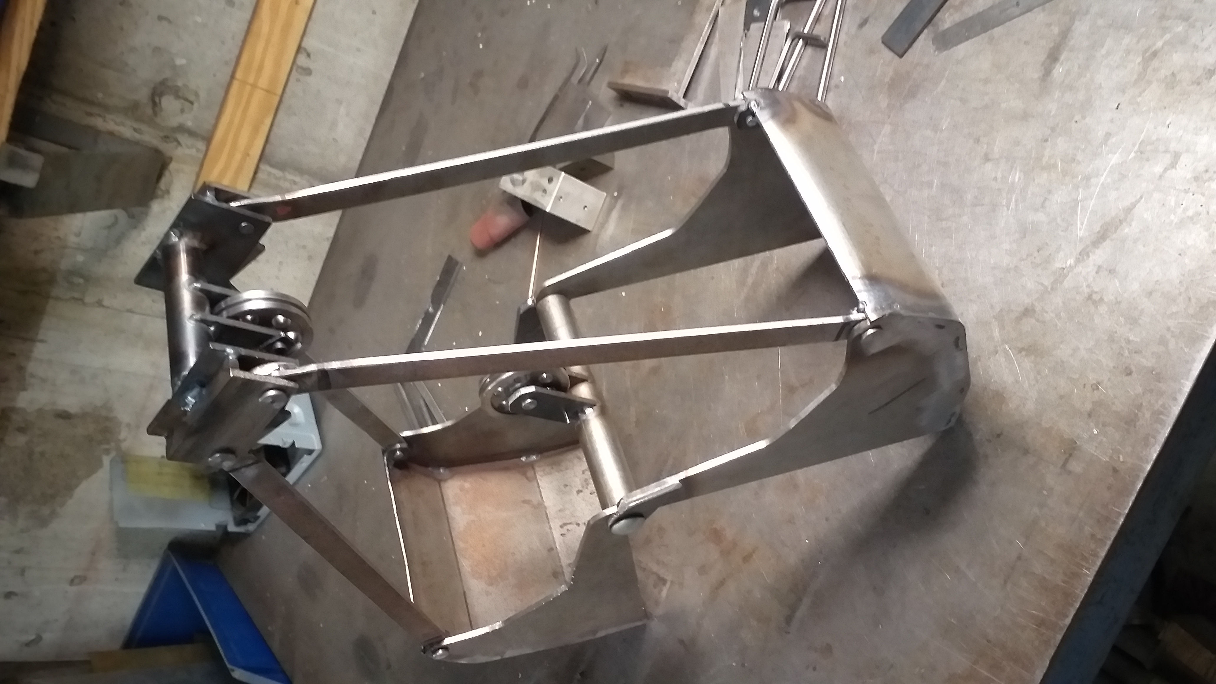

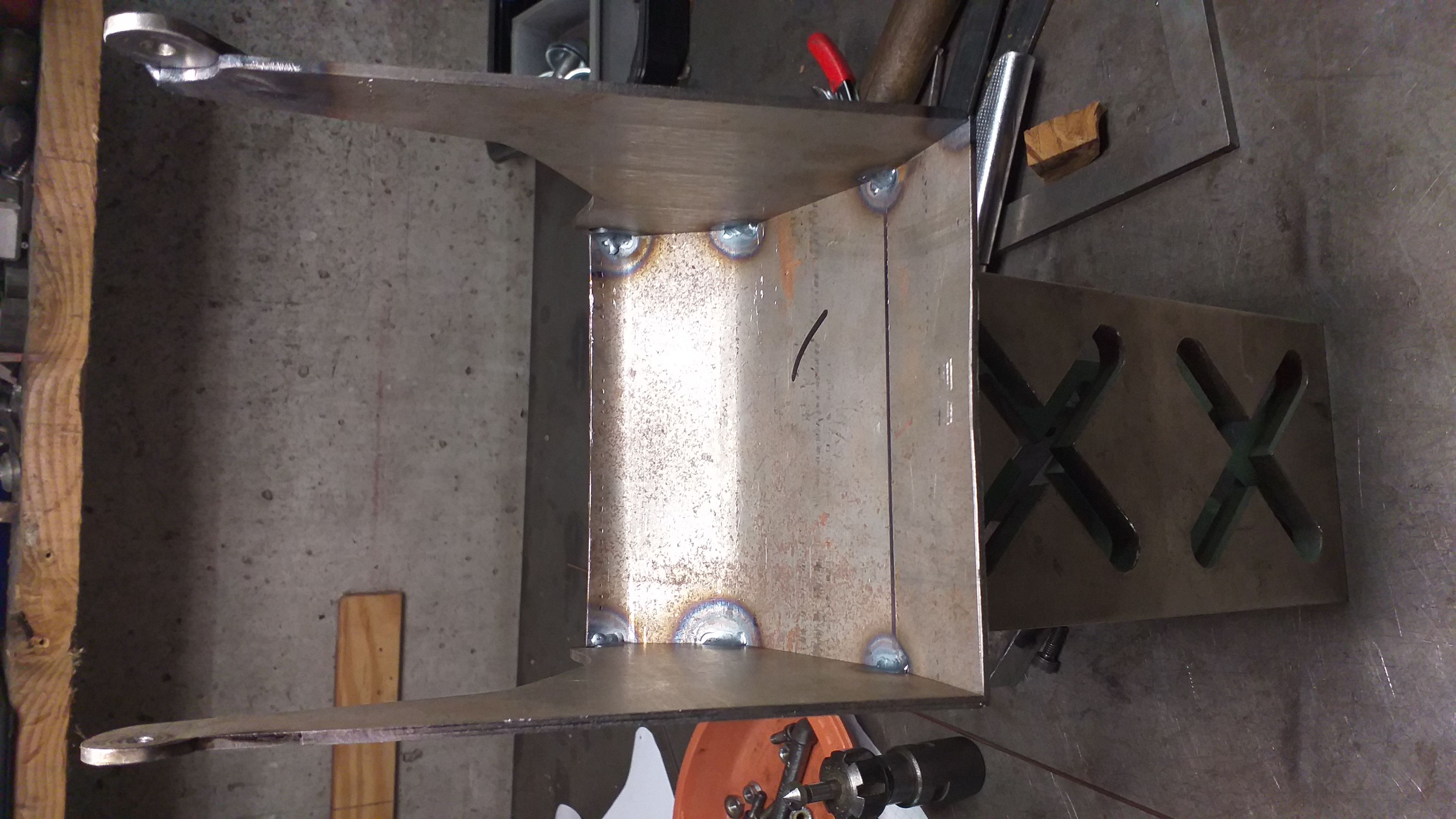

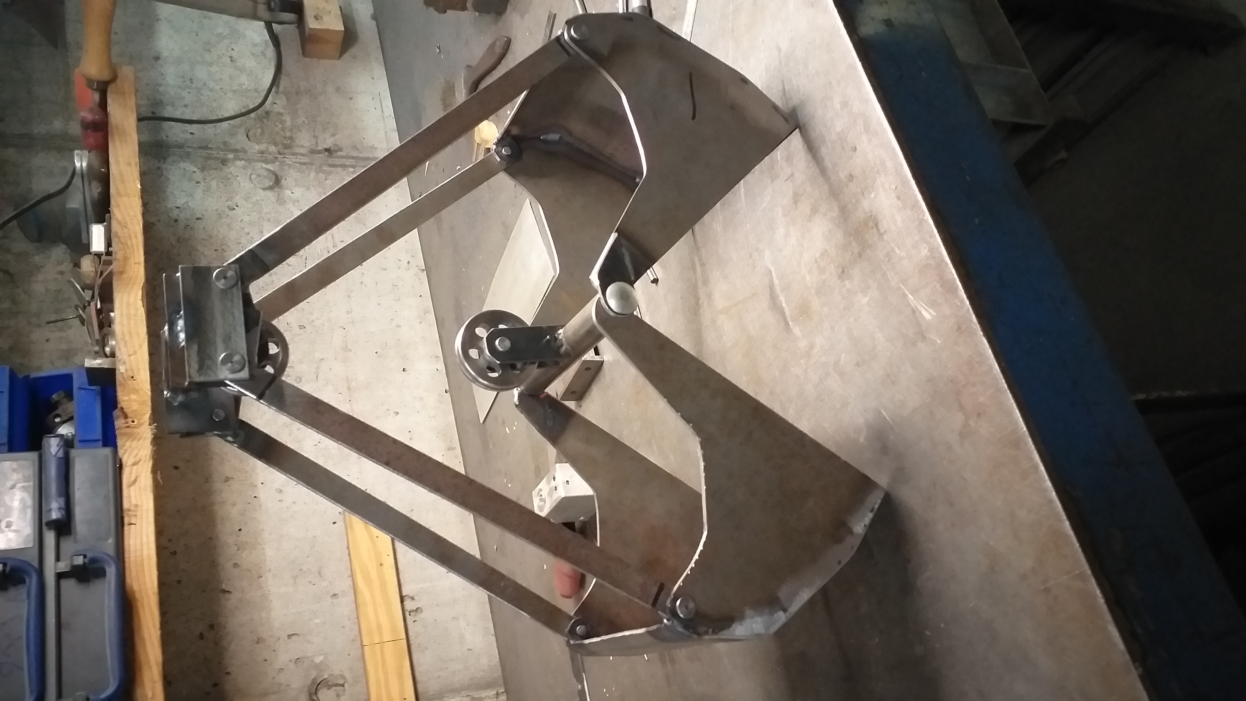

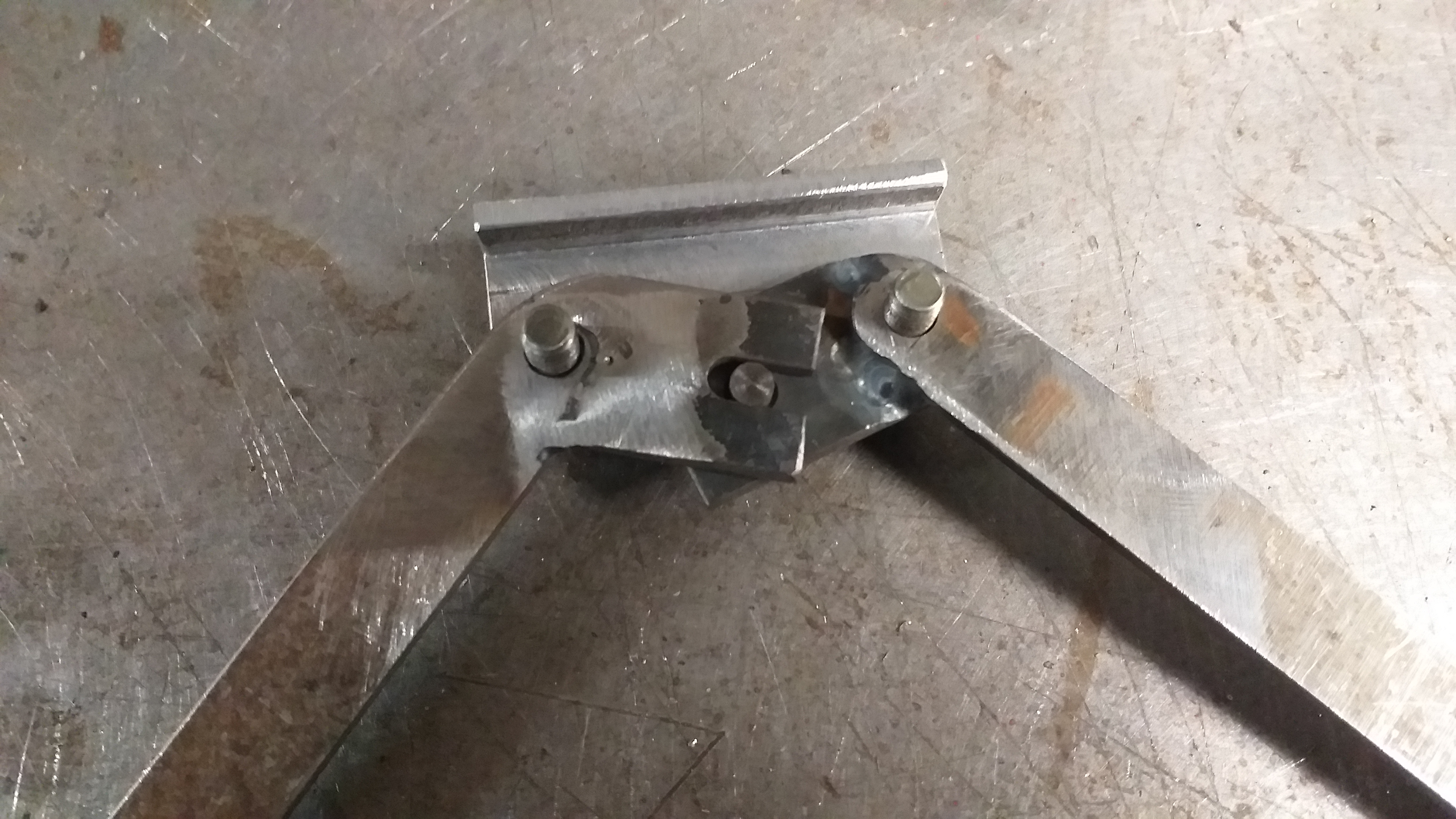

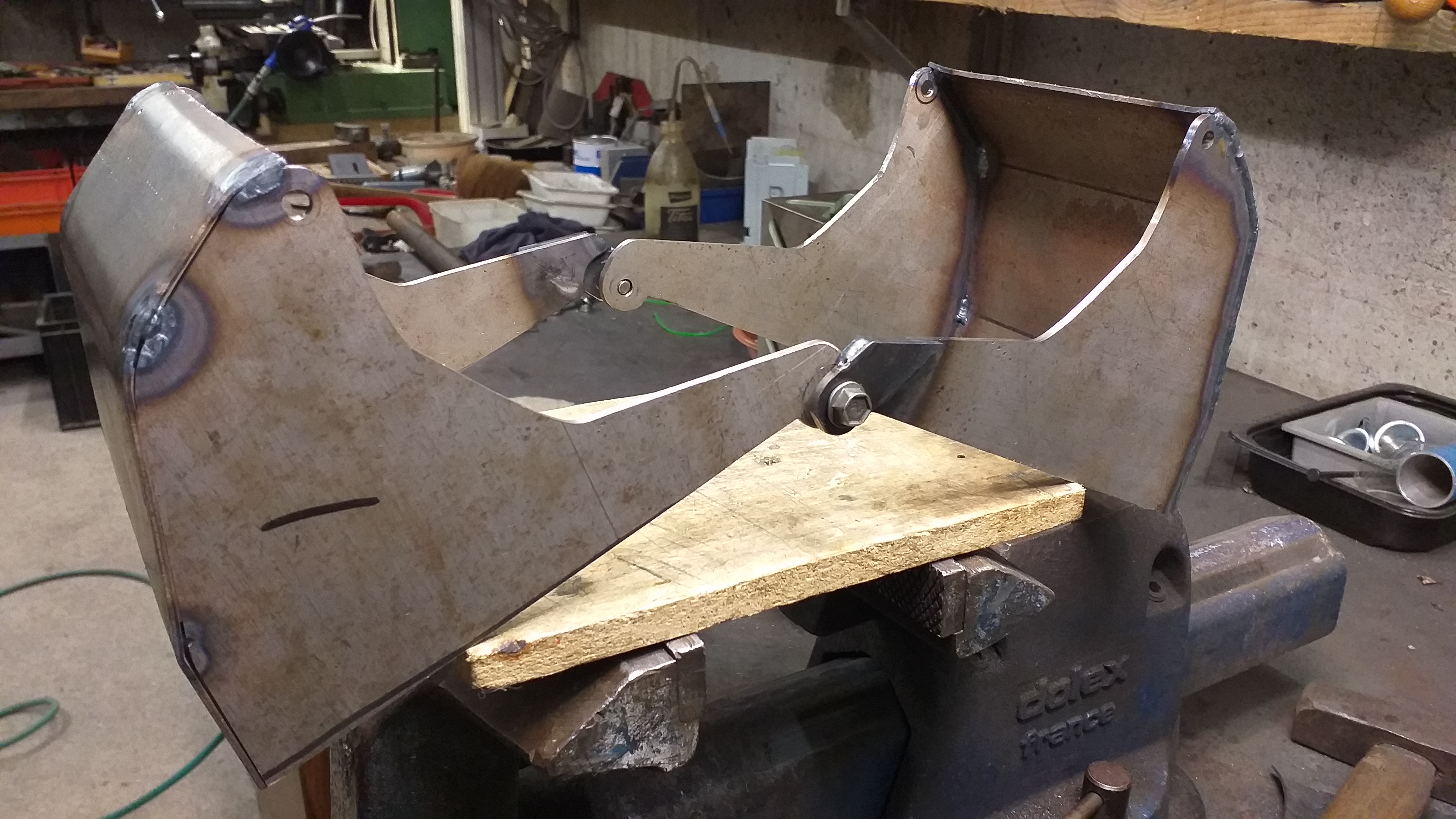

Quelques images...
C'est pas une benne de tafiotte.. :mrgreen: :mrgreen:

Messagepar Papy » Jeu Déc 15, 2022 1:55
Ca, c'est joli comme pièces! :coeur:

Messagepar Boris_25 » Ven Déc 16, 2022 5:38
Bravo Marc, Magnifique réalisation. (+)

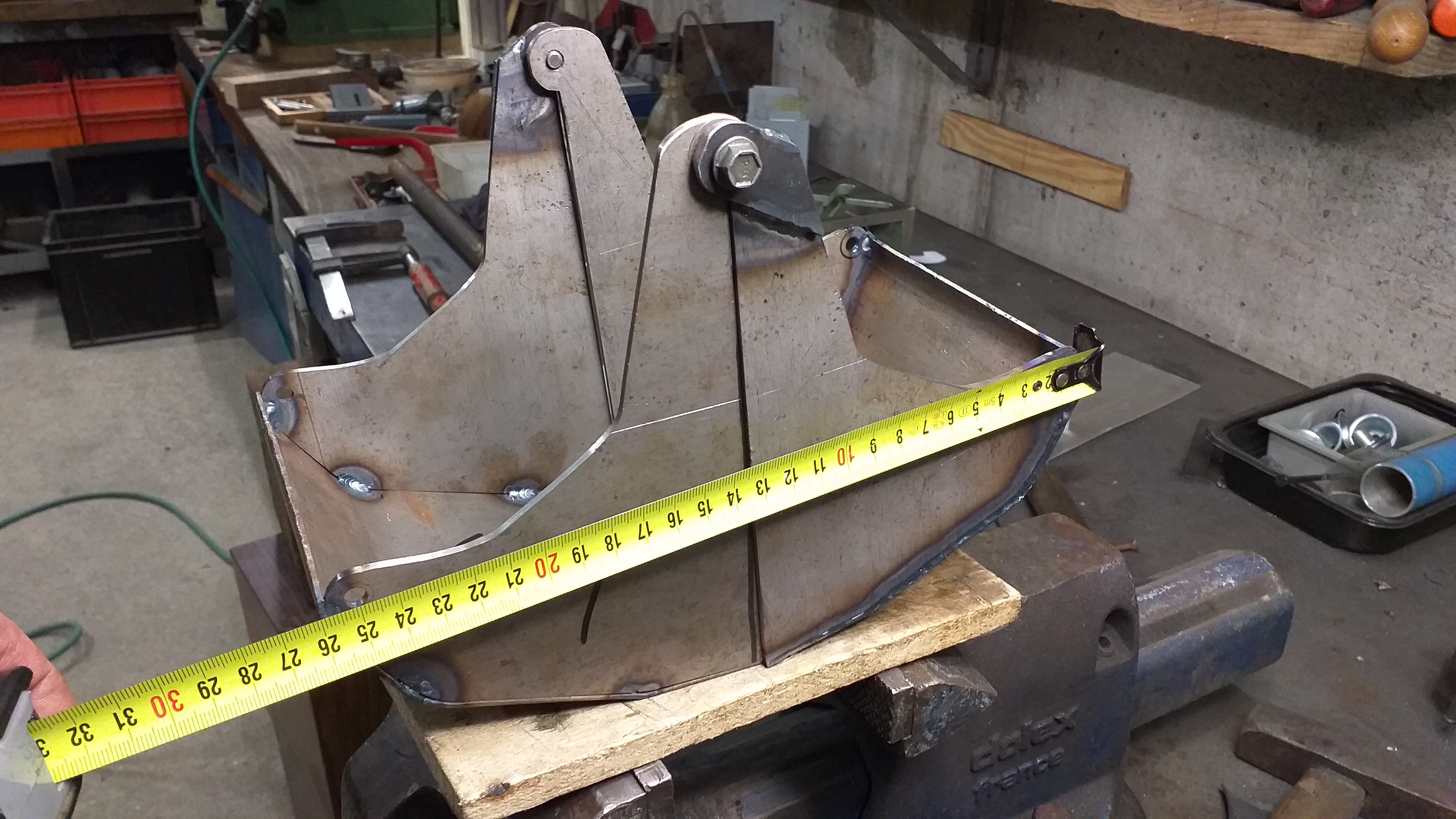

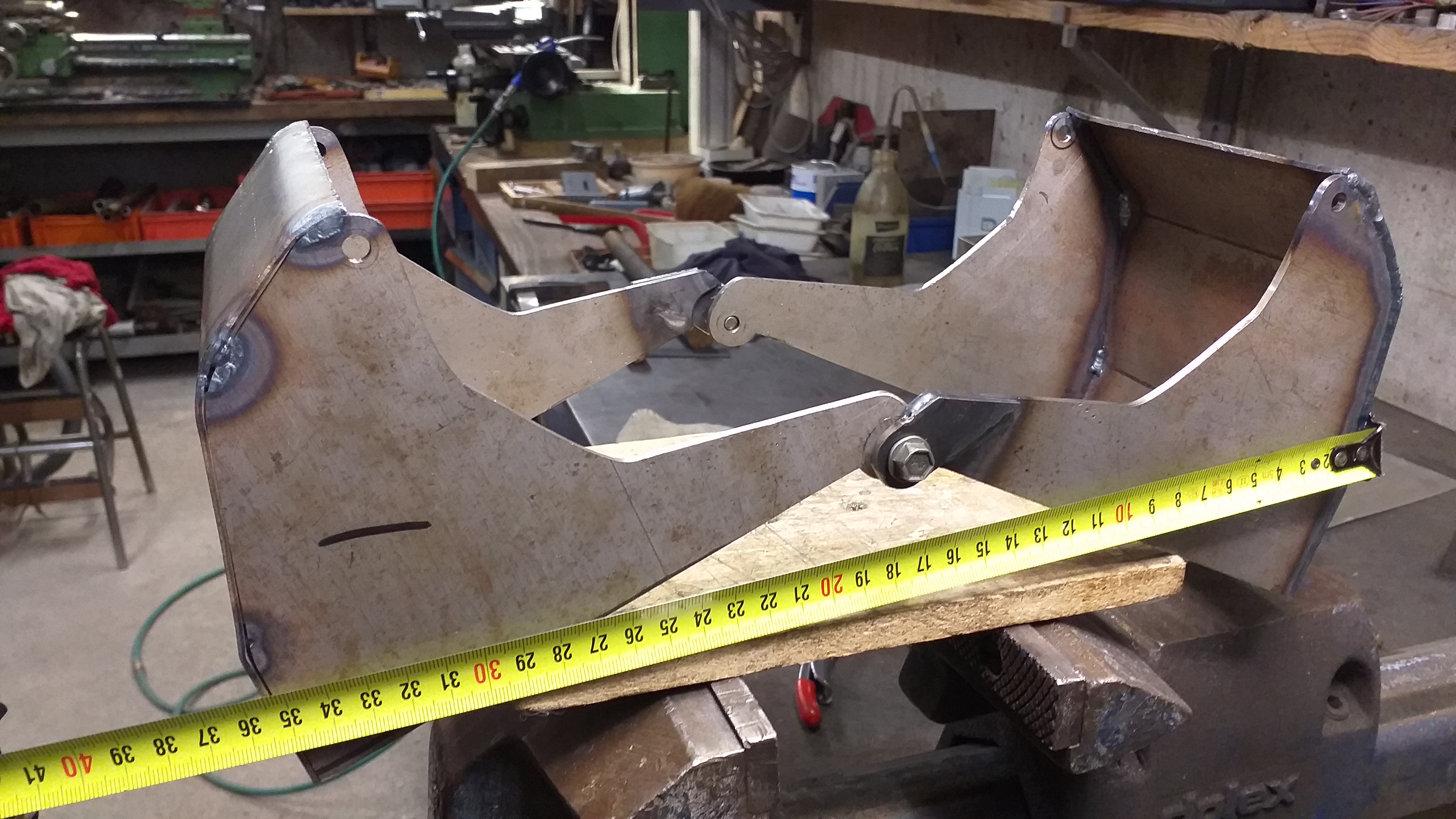

Je serais curieux de connaitre le poids de cette benne?
Message(s) : 1344
Re: Portique treilli
Messagepar Papy » Ven Déc 16, 2022 5:03
Dignes de la célébrissime "Bondy", déclinée ici dans sa version ferroviaire....

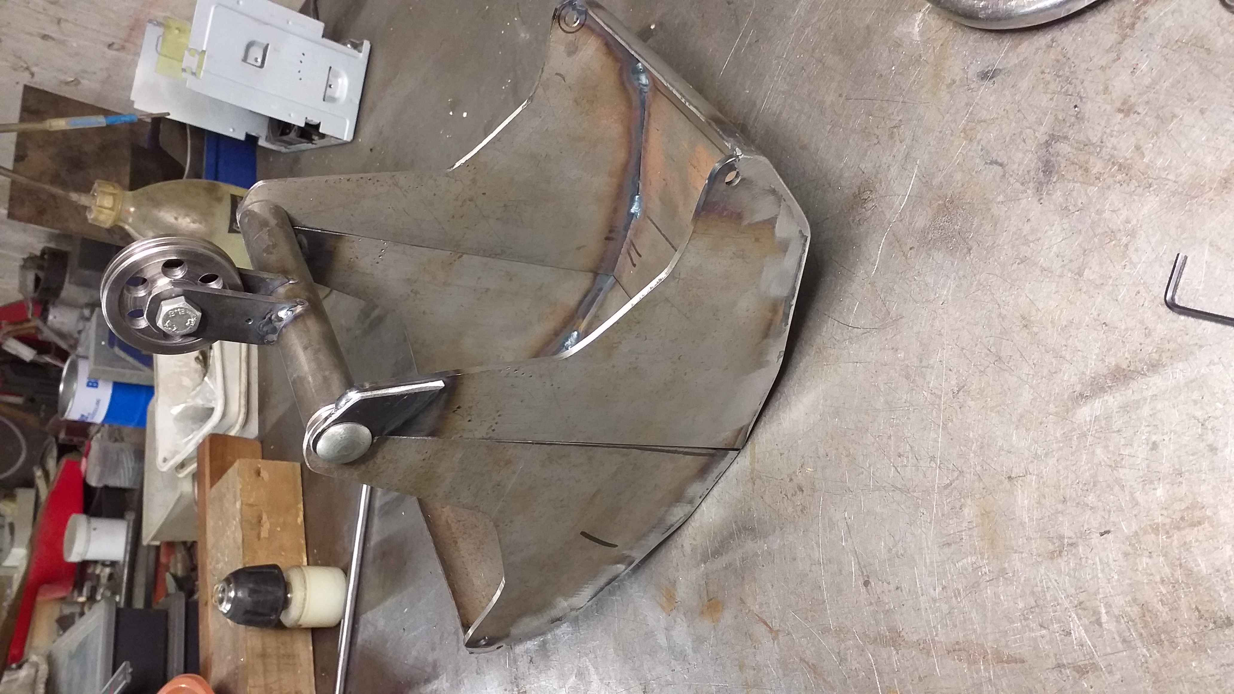

Messagepar marc » Sam Déc 17, 2022 6:56
Pour le "Greffier a canne blanche"....
Tel que sur la photo,2.2kg
Je me suis fait plaisir pour la poulie

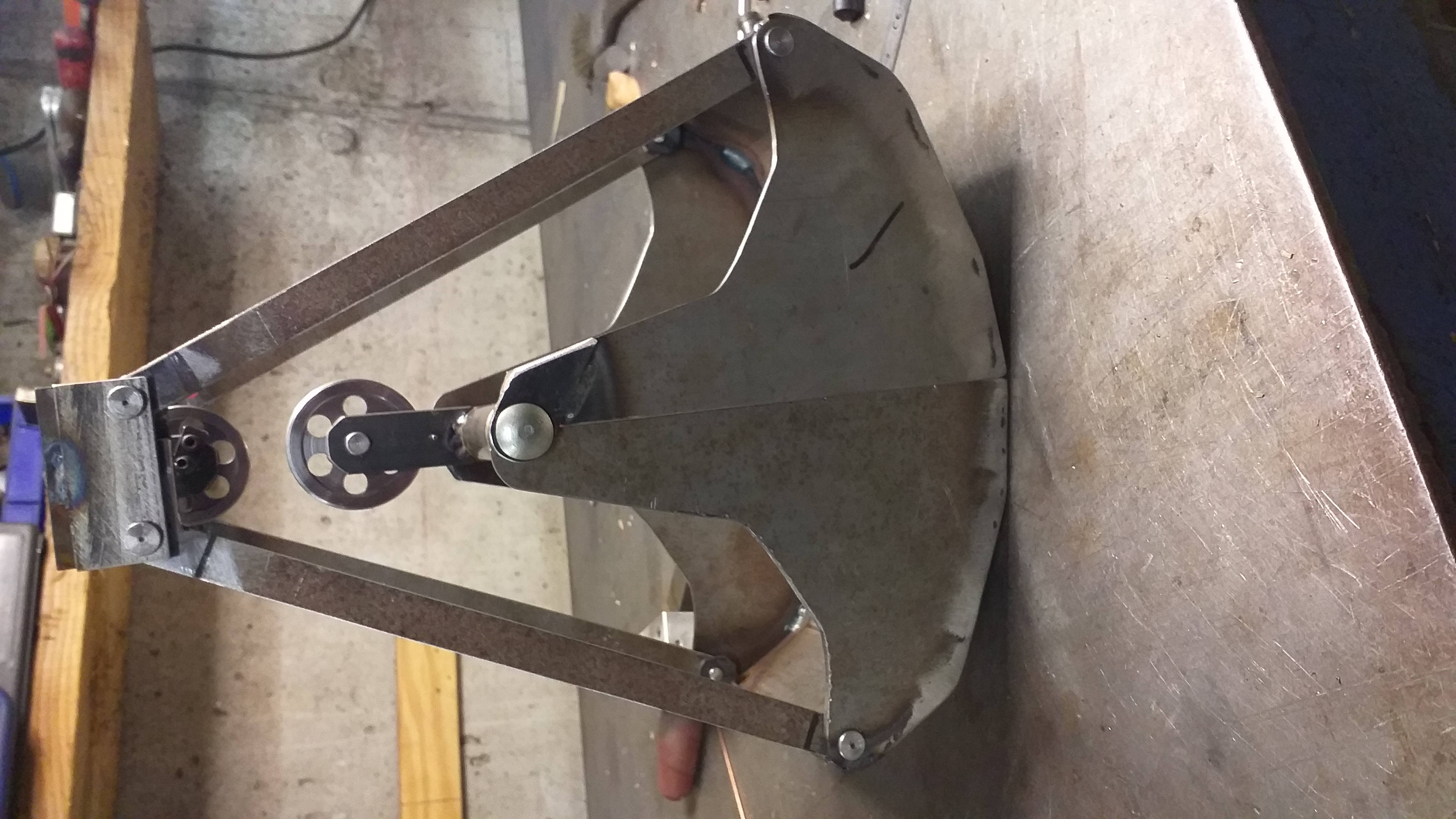

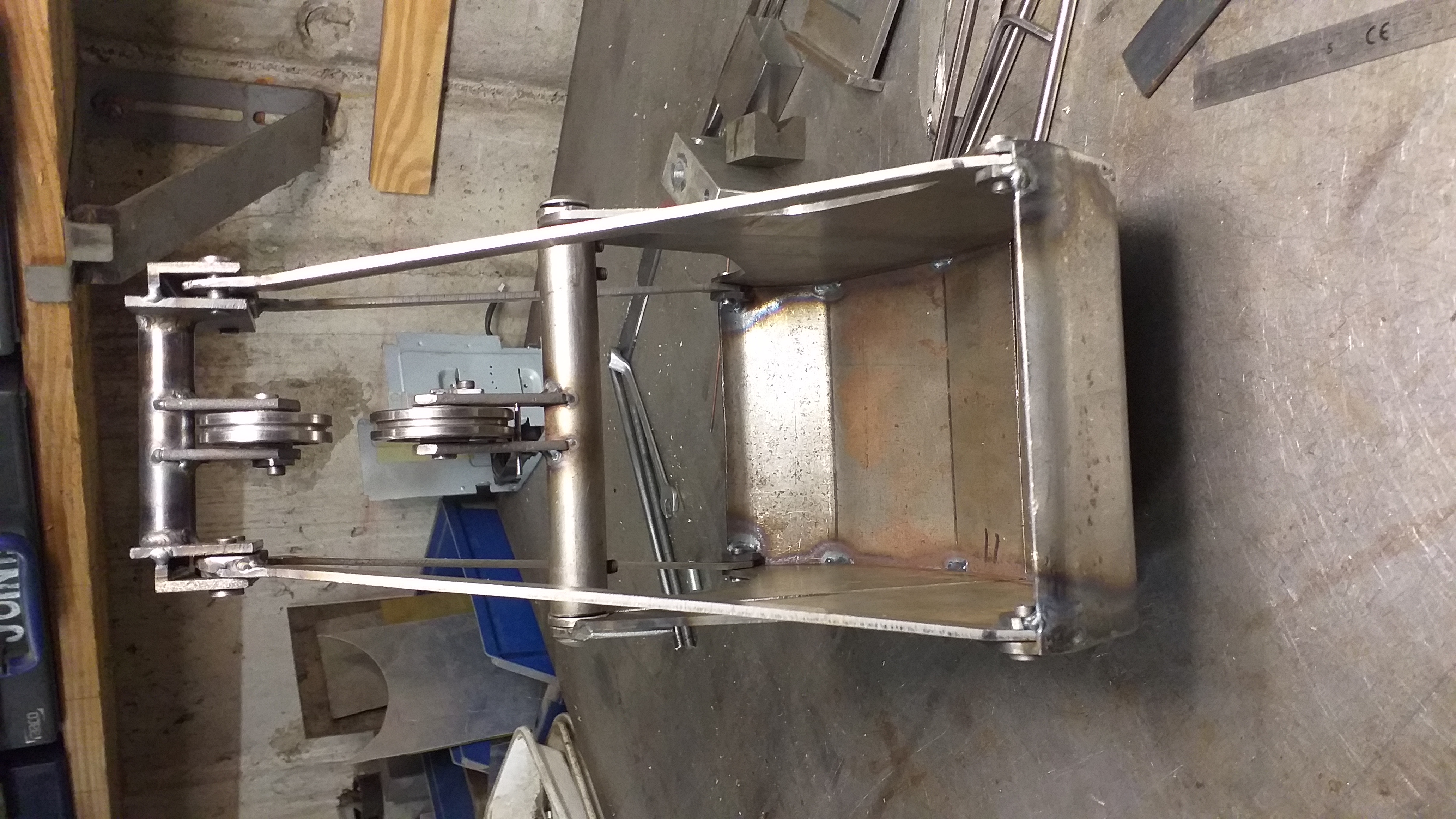

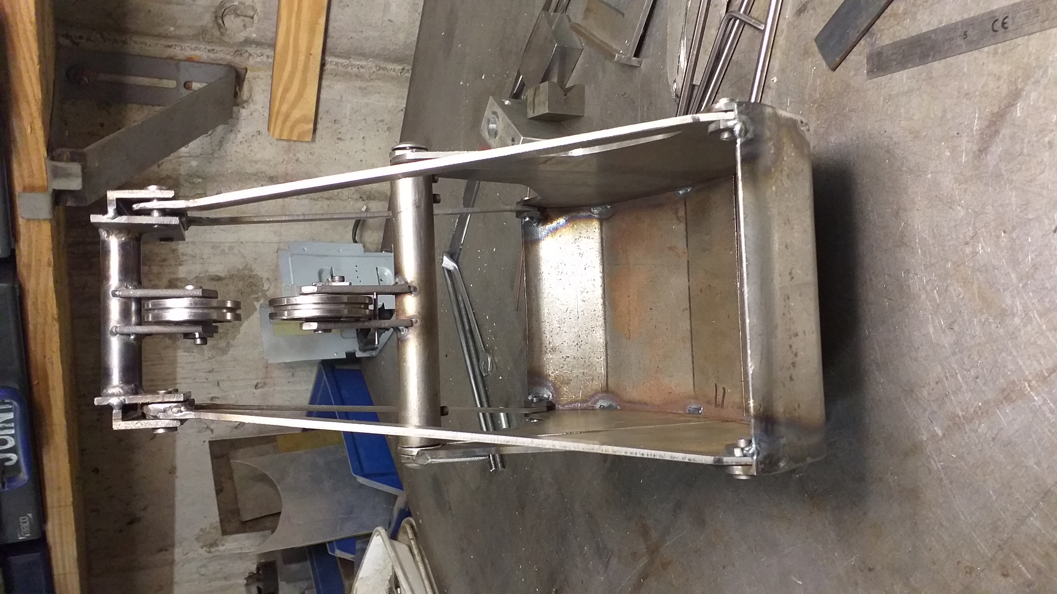

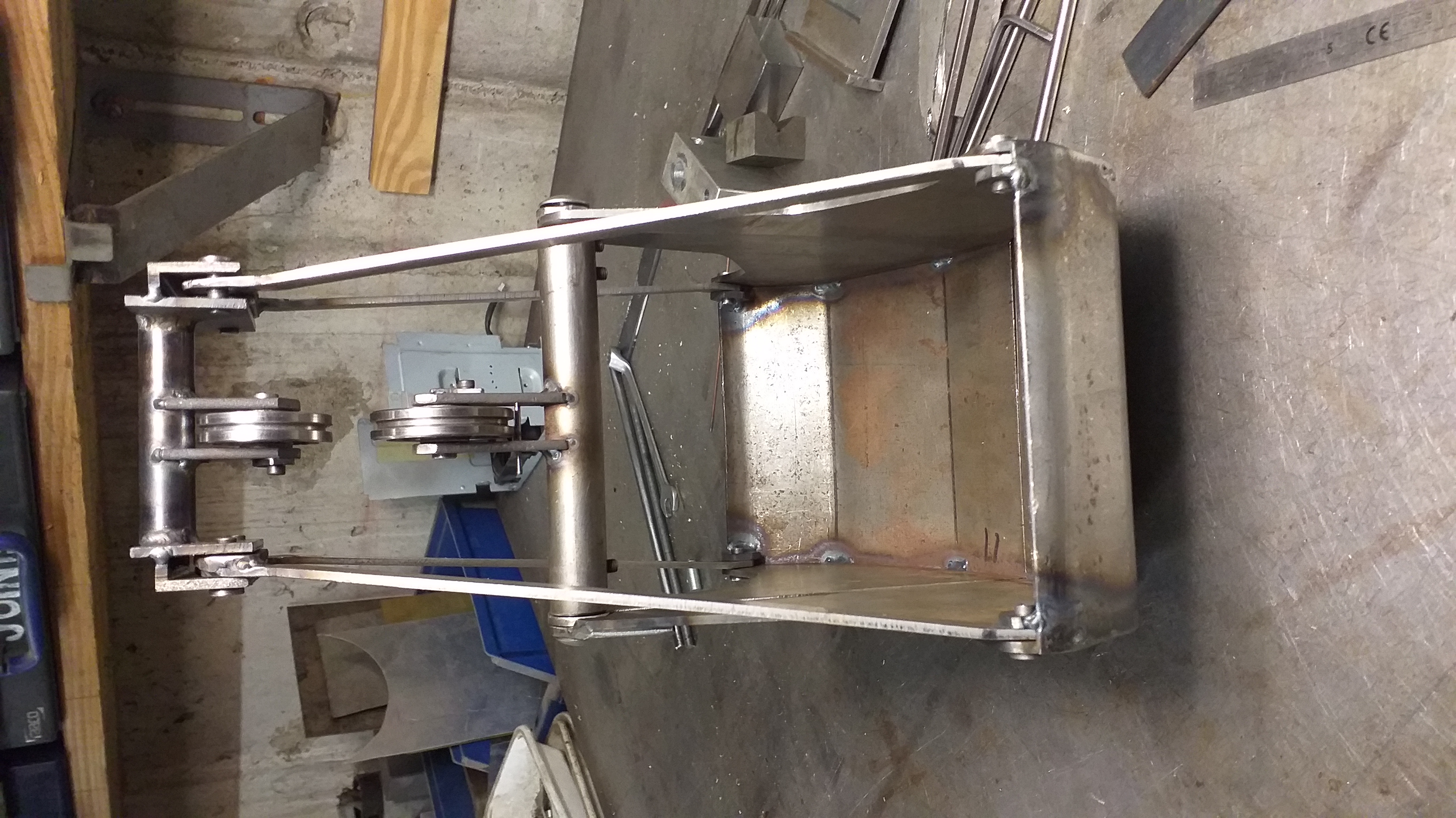

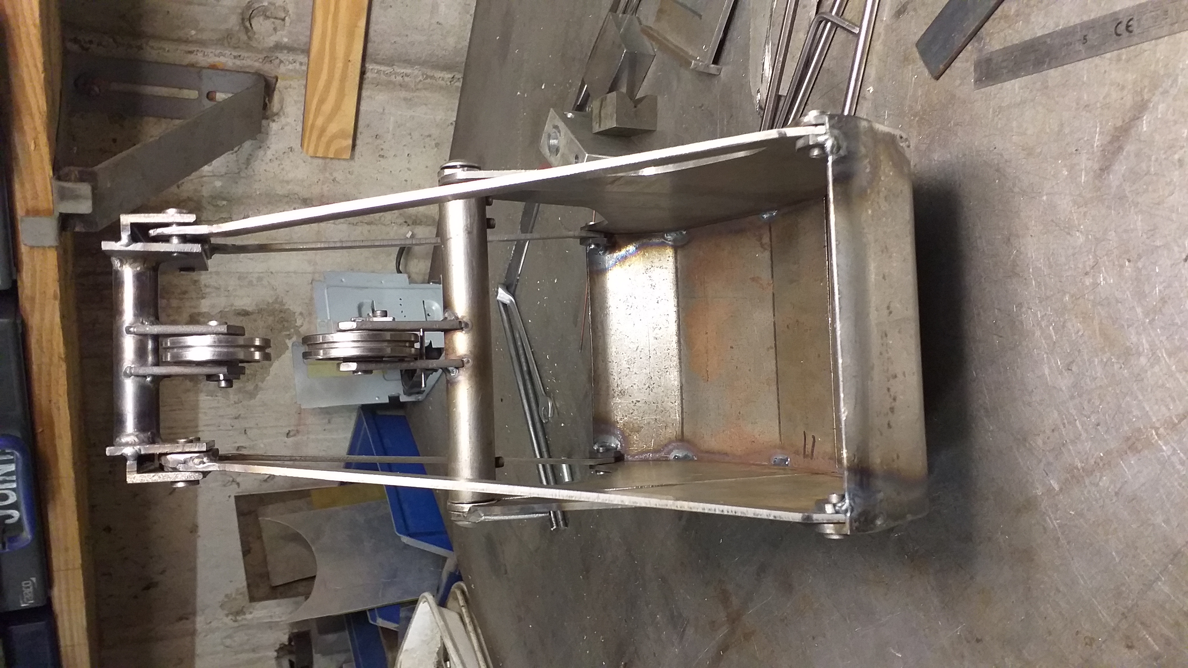

Messagepar marc » Lun Jan 02, 2023 5:10

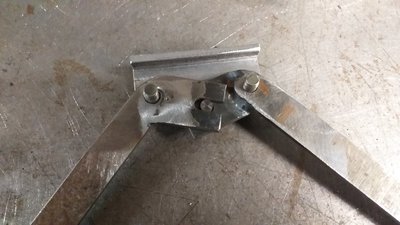

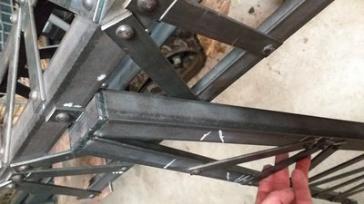

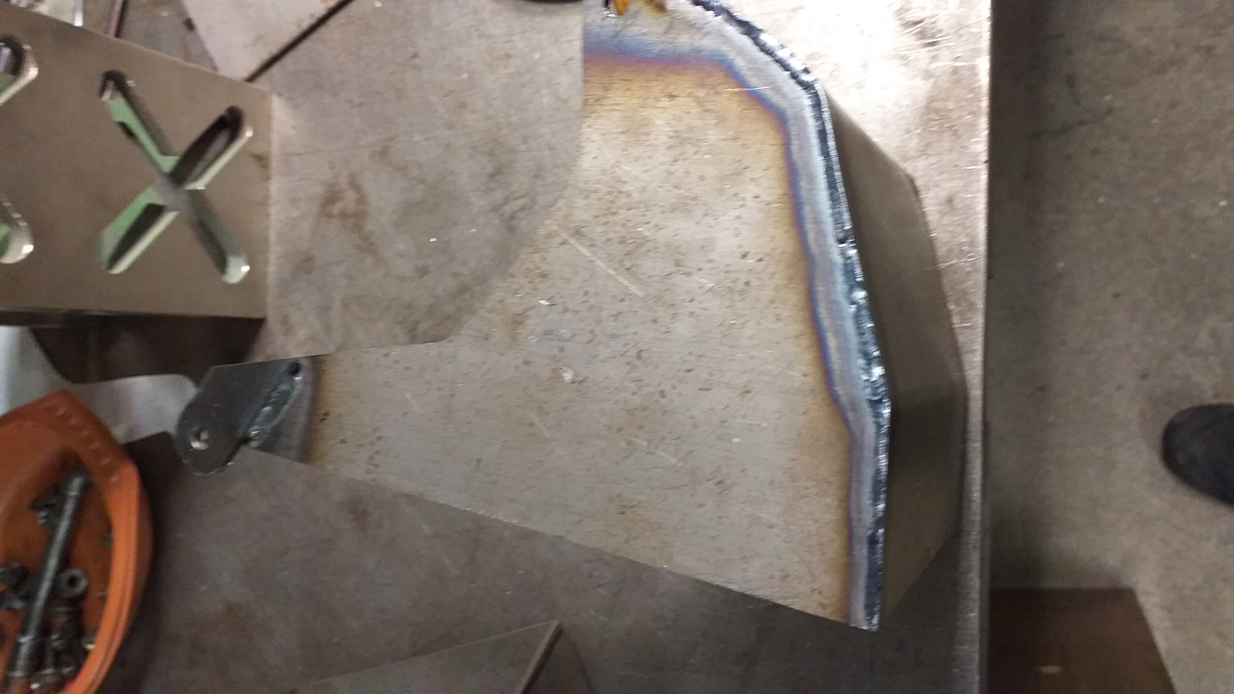

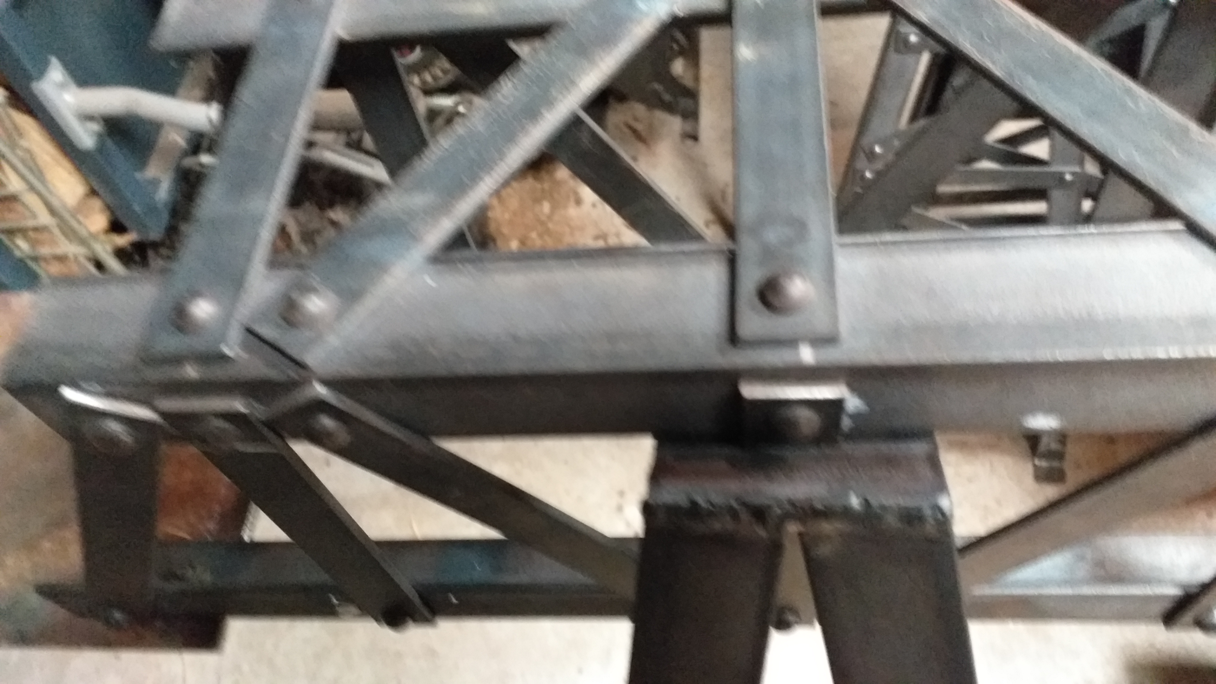

Petit appercu.
Reste a degourdir touts les pivots...
Synchronisation des tirants.
