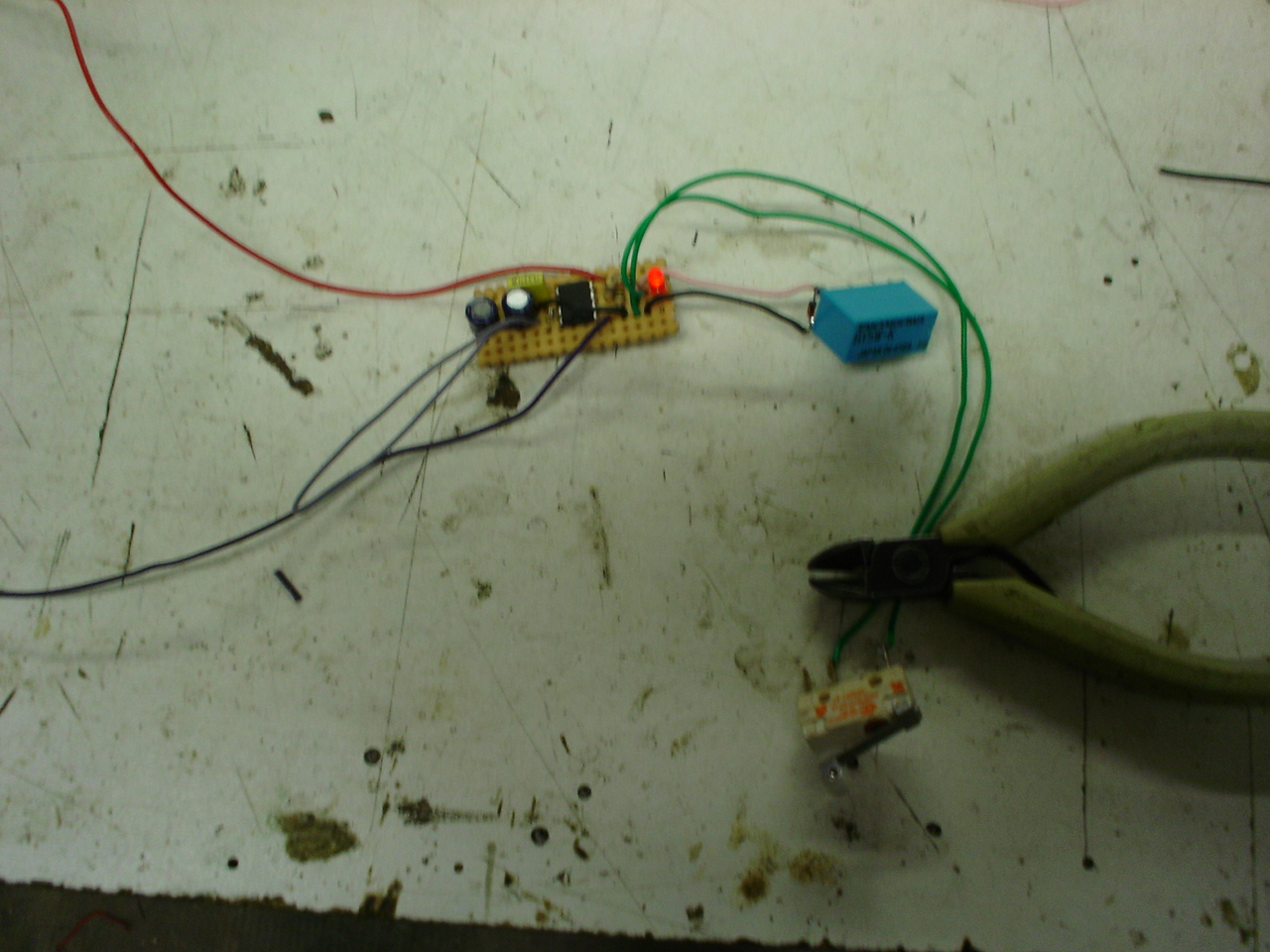

Messagepar volvo A25 » Sam Fév 16, 2013 6:02
et voici une tempo de 1min environ pour tes vibreurs
Re: central crible fixe
Messagepar volvo A25 » Sam Fév 16, 2013 6:25
en faite il fait 1min ou deux min en fonction du faite que tu coupes le fil gris un condensateur ou deux condensateur en//
fil coupé 1min fil non coupé 2min environ .

Messagepar marc » Sam Fév 16, 2013 6:29
Et pourquoi cette tempo?

Messagepar Guillaume » Sam Fév 16, 2013 6:56
d après ce que christopher ma dit c est le camion en vidant qui va faire démarrer le cribleur mais si le camion part et que le crible s arrête le tas restera sur le crible simplement d ou la tempo ^^

Messagepar volvo A25 » Dim Fév 17, 2013 12:02
ça te convient mon poulet ?
Messagepar christopher » Dim Fév 17, 2013 12:05
merci pierre,super ^^ ^^ ^^ ^^
2 min,et c'est nickel (c)
