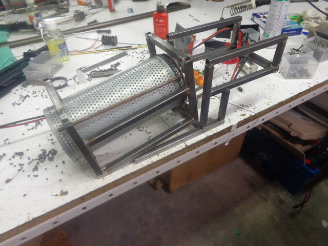

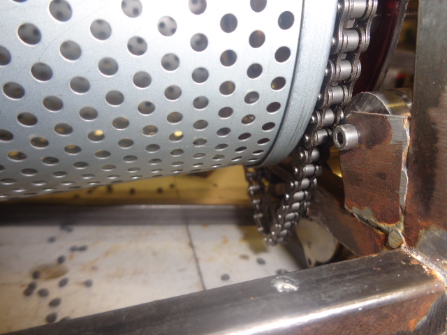

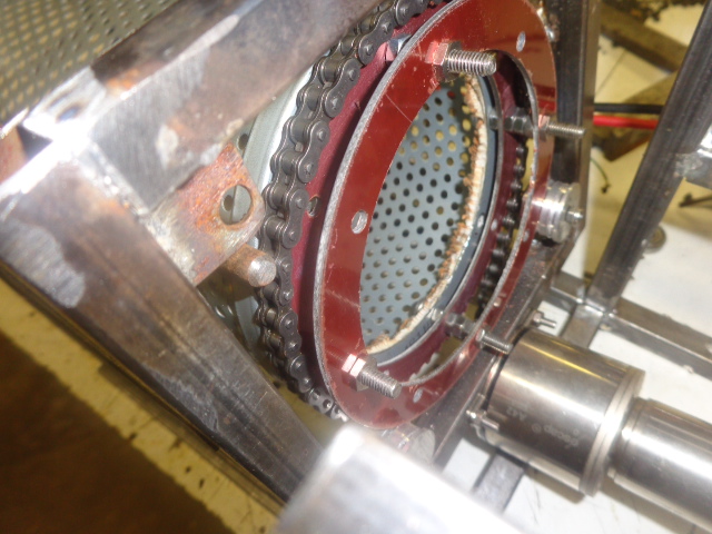

Messagepar volvo A25 » Dim Jan 04, 2015 6:19
j'ai avancé mon projet.
le trommel est entrainé par une chaine au pas de 6mm j'ai usiné un pignon de 55dents
le l'inclinaison du"chassis" trommel serra réglable en fonction du type de terre.

Re: cribleuse trommel
Messagepar marc » Dim Jan 04, 2015 6:24
T'a vu a l'interieur des tamis,il y a des barres qui obligent le granulat a "tourner" (remuer) dedans
Messagepar volvo A25 » Dim Jan 04, 2015 6:46
je ferrai des essais avec de la terre avant de faire ça c'est pas évident que la terre se comporte de la même facon que dans un vrais engins.
mais j'ai ça dans la tête.
