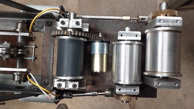

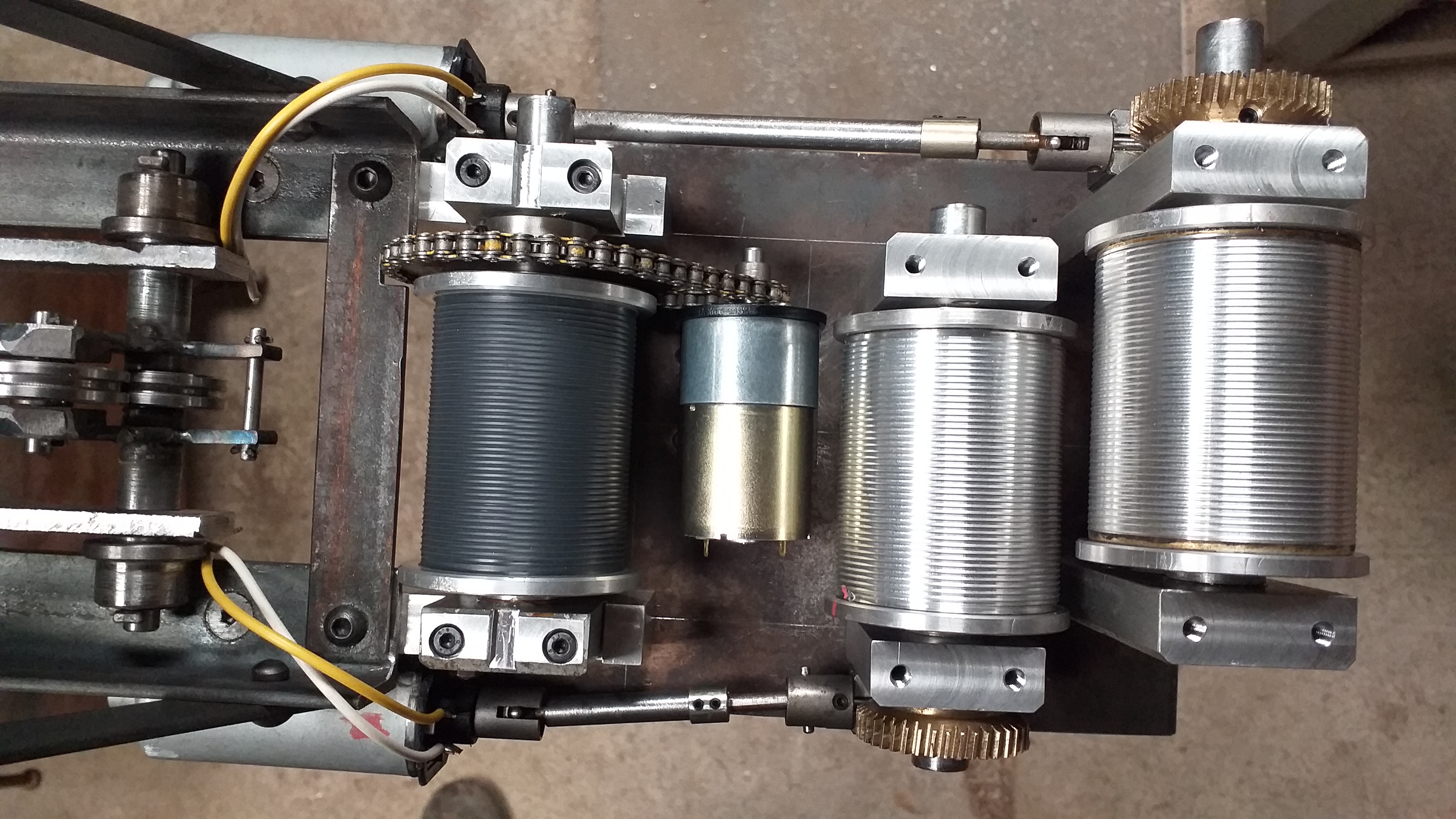

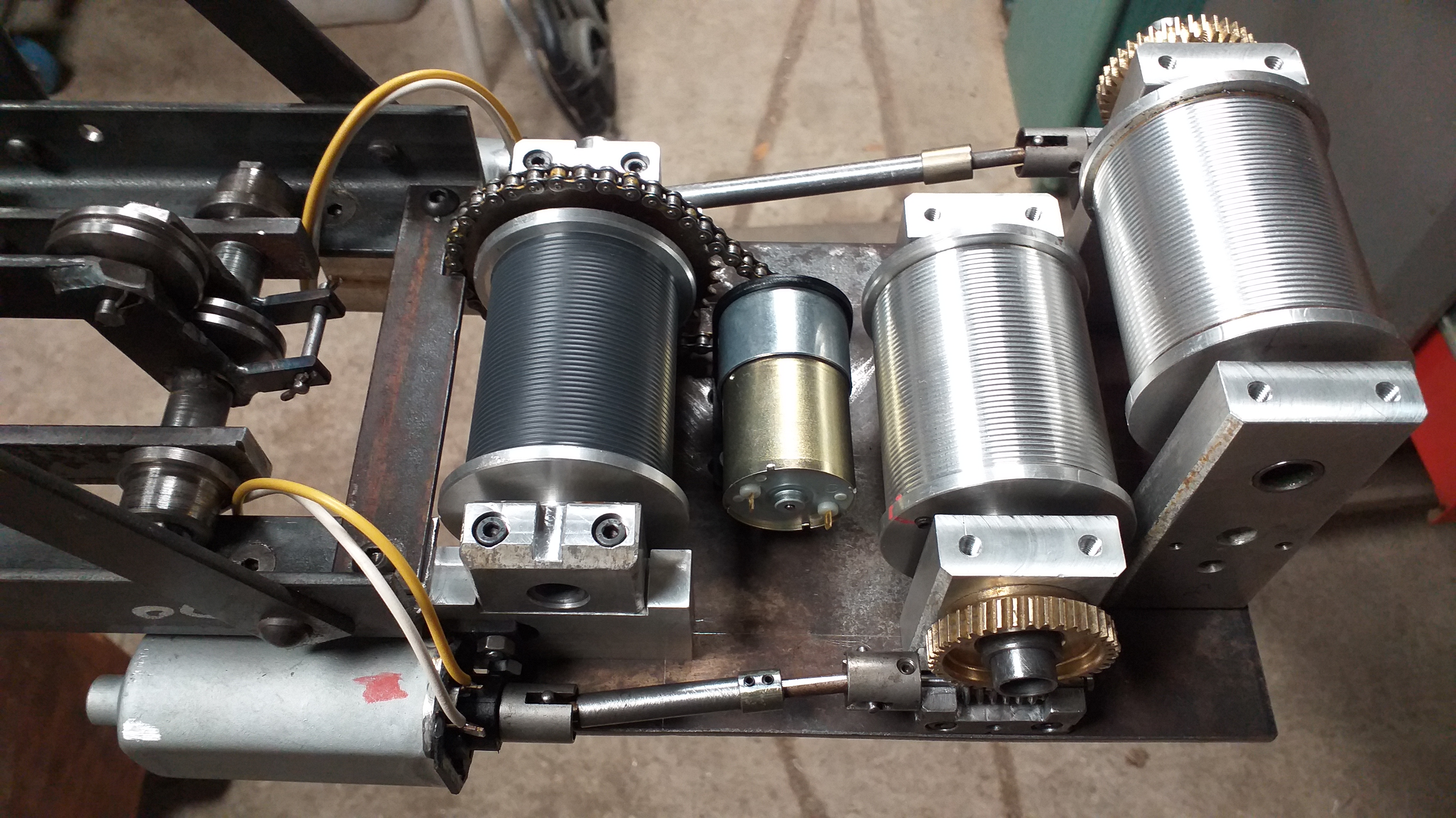

Je rêve ou tu as fait les rainures hélicoïdales pour le câble?
Message(s) : 1344
Re: Portique treilli
Messagepar marc » Jeu Fév 23, 2023 7:52
Non,tu ne reve pas,les tambours sont usines au pas du diametre du cable...

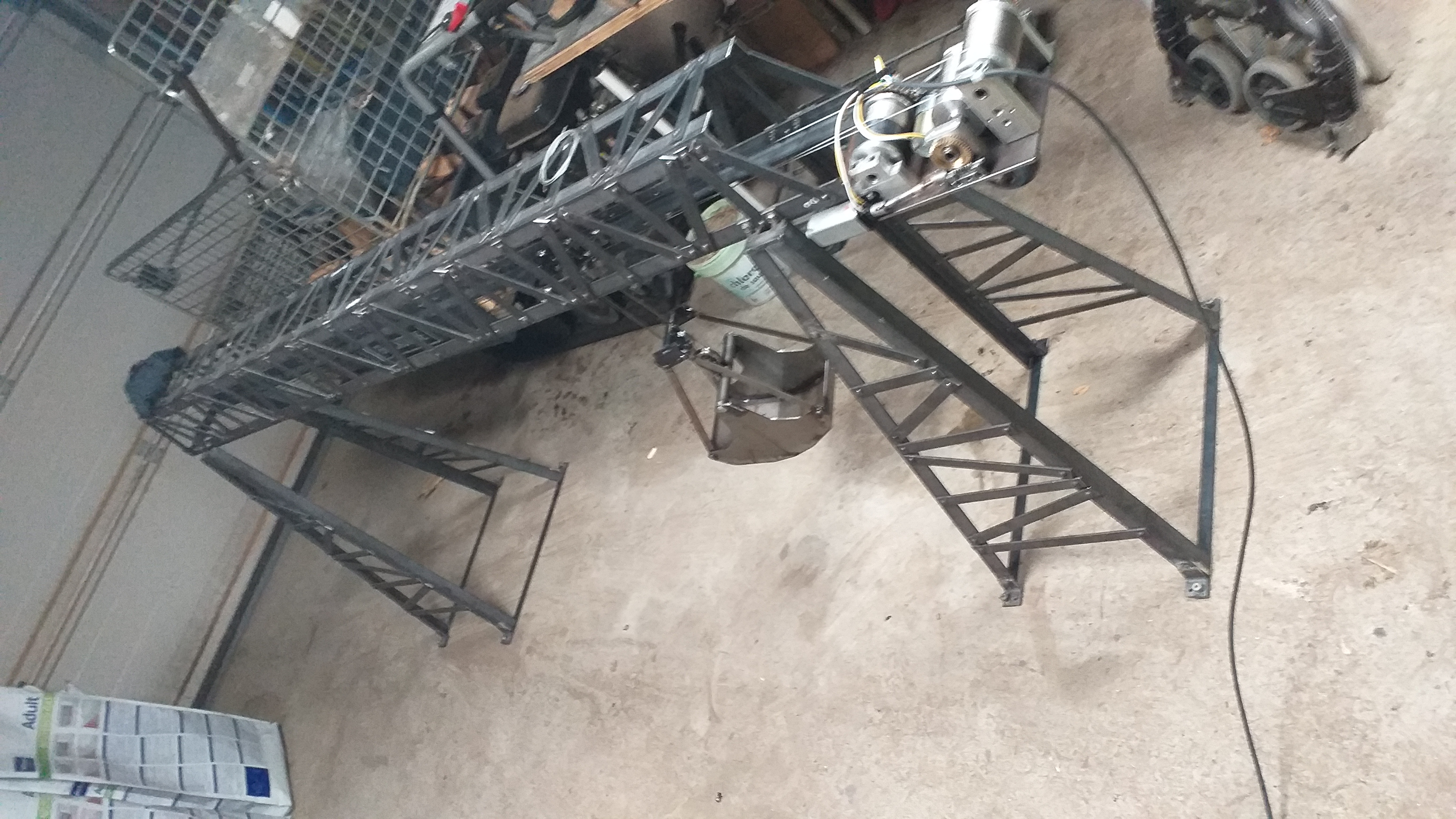

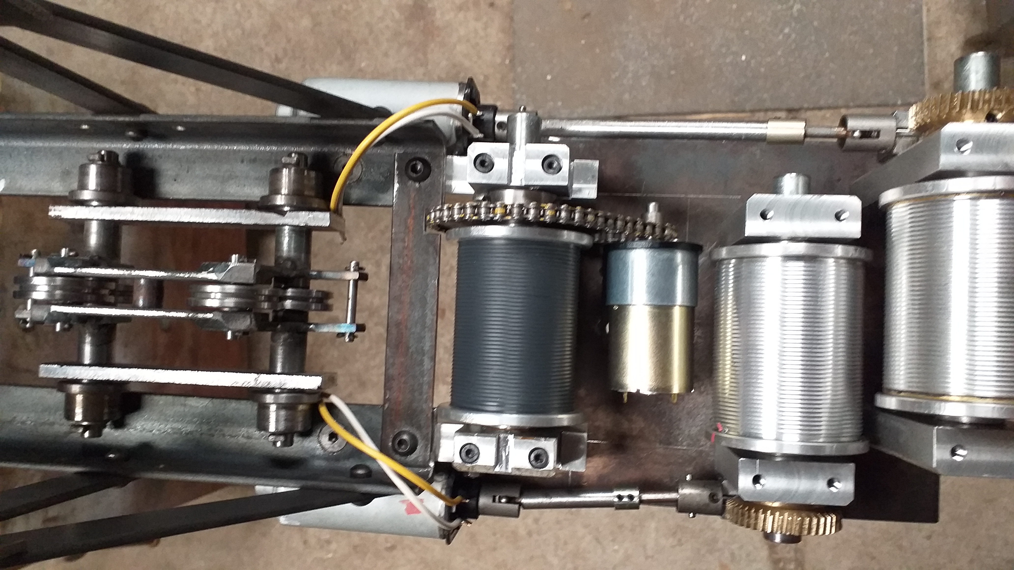

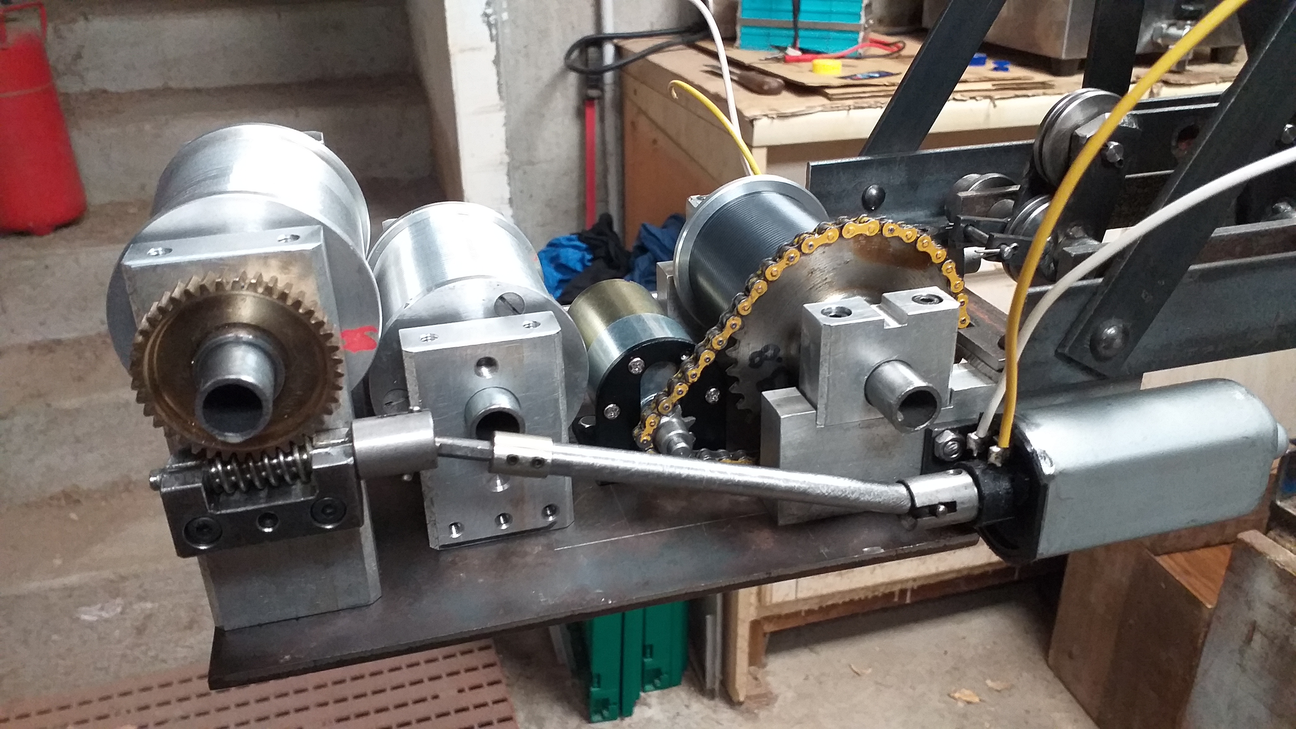

motorisation terminee,je pense.
surement un peut rapide en 12V..

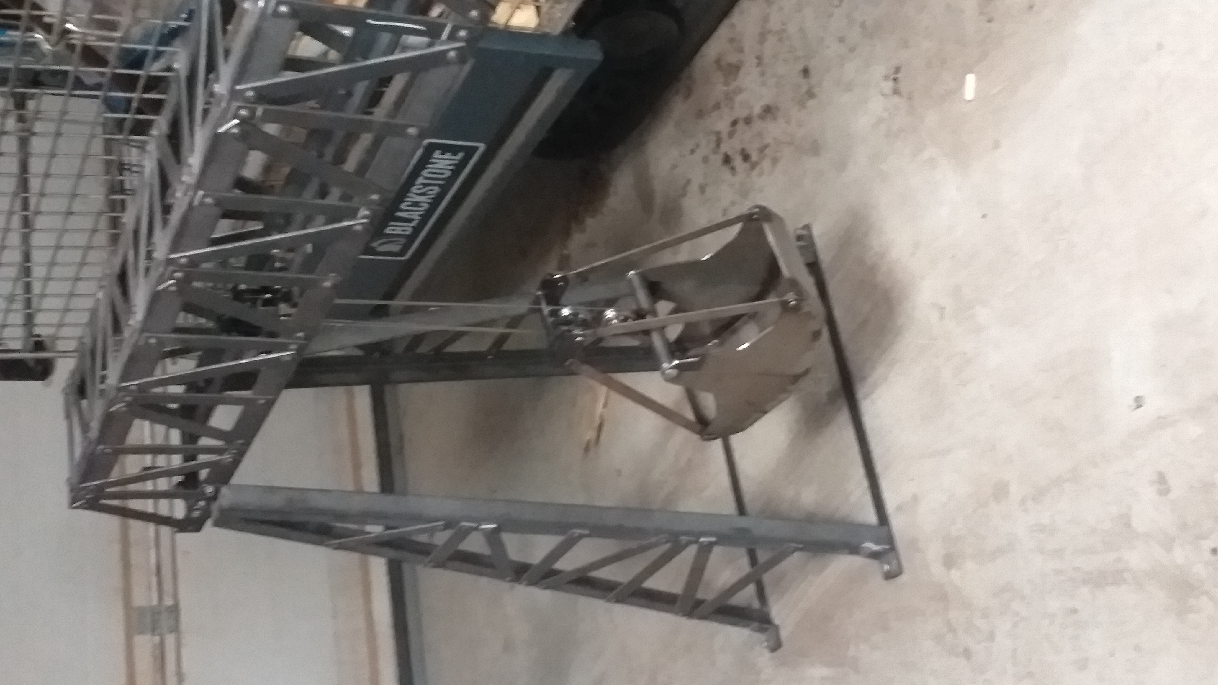

J'ai un soucis de parallelisme sur les cornieres porteuses,elles se ressert au centre... :rougefaché: :rougefaché:
Je vais les gabarier.... :malin1: :malin1:
Message(s) : 2787
Messagepar Boris_25 » Sam Mars 11, 2023 2:52
marc a écrit:Je vais les gabarier.... :malin1: :malin1:
Alors même en lisant la définition du mot, je ne comprends pas ce que tu vas faire. :-?
Message(s) : 1344
Messagepar marc » Sam Mars 11, 2023 3:08
et bien je vais rendre ces corniere droites,un cric au milieu de leurs longueur...
J'ai ecarte de 40 mm au total en esperant que les flexions soient egales.
Retour en position repos je suis pas mal.
la difficulte est de ne pas depasser le point d'elasticite du metal...
Gabarier,terme peut etre employe a tors ,met remettre en forme une piece metallique au maillet,s'y prete bien.
Comme "degourdir" des pivots,ou articulations...Les maillocher dans plusieurs directions,les jeux se mettent en place....

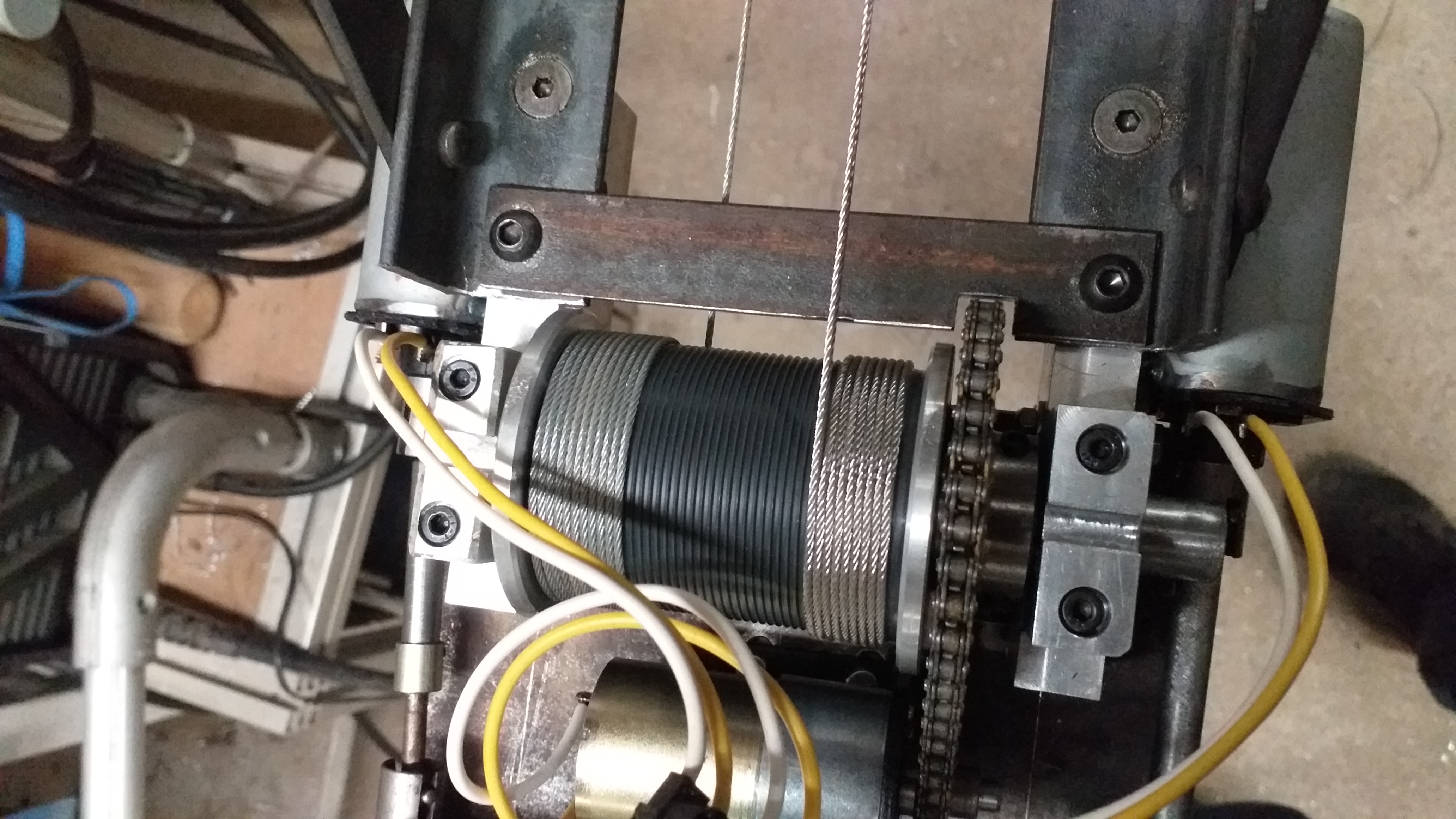

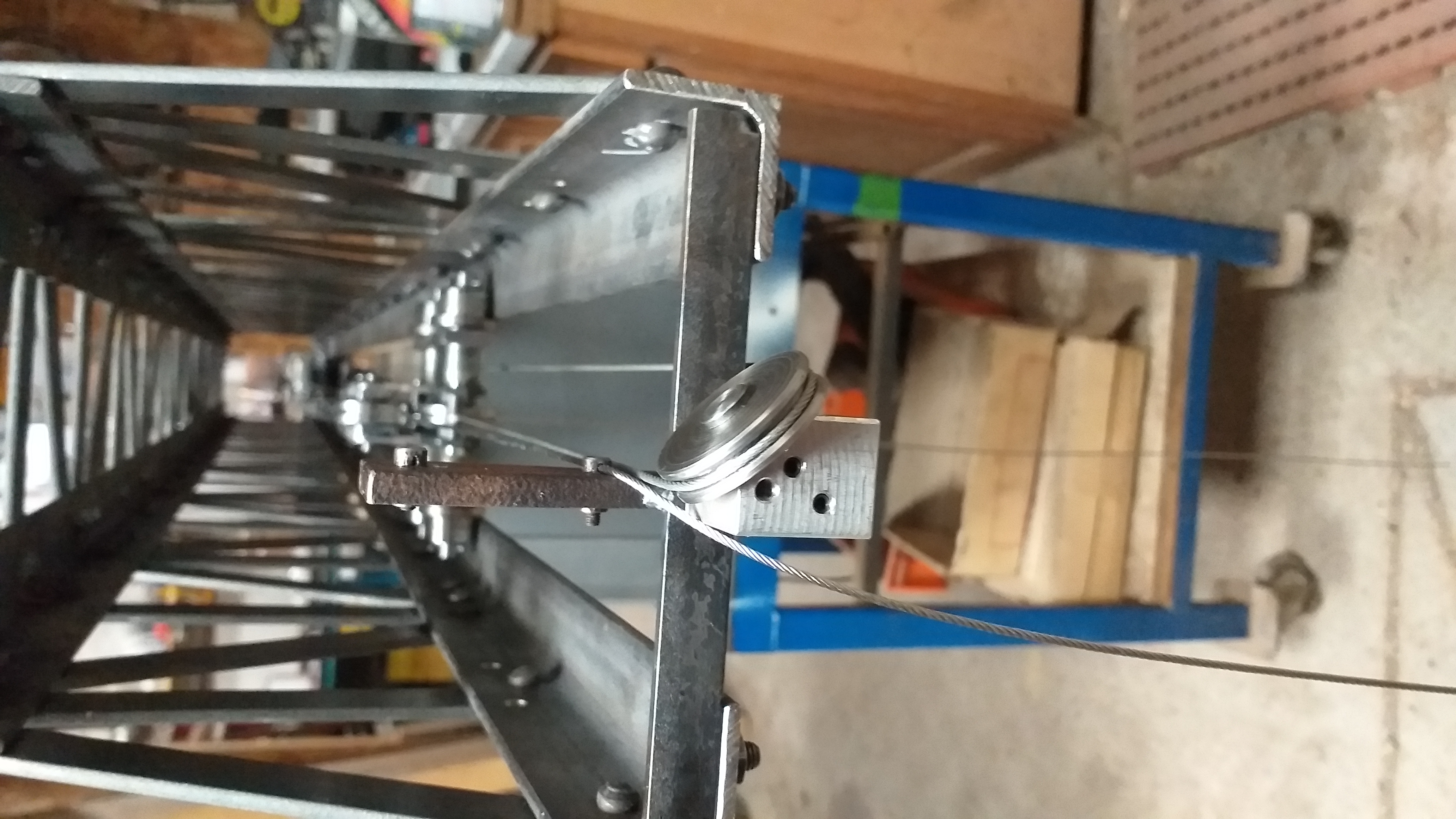

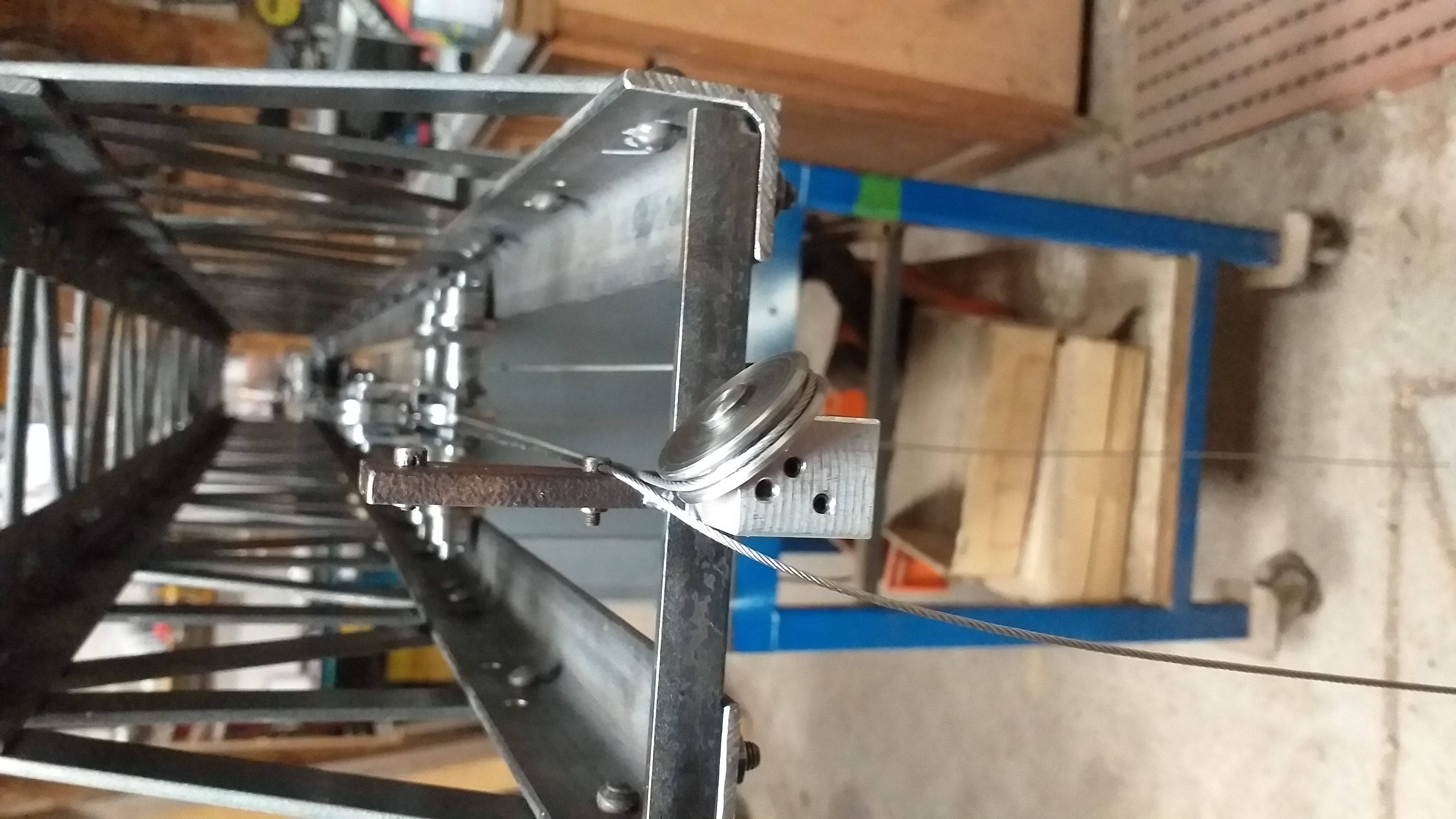

la poulie de renvoi de translation du chariot
treuil de translation,un brin se deroule,l'autre s'enroule..

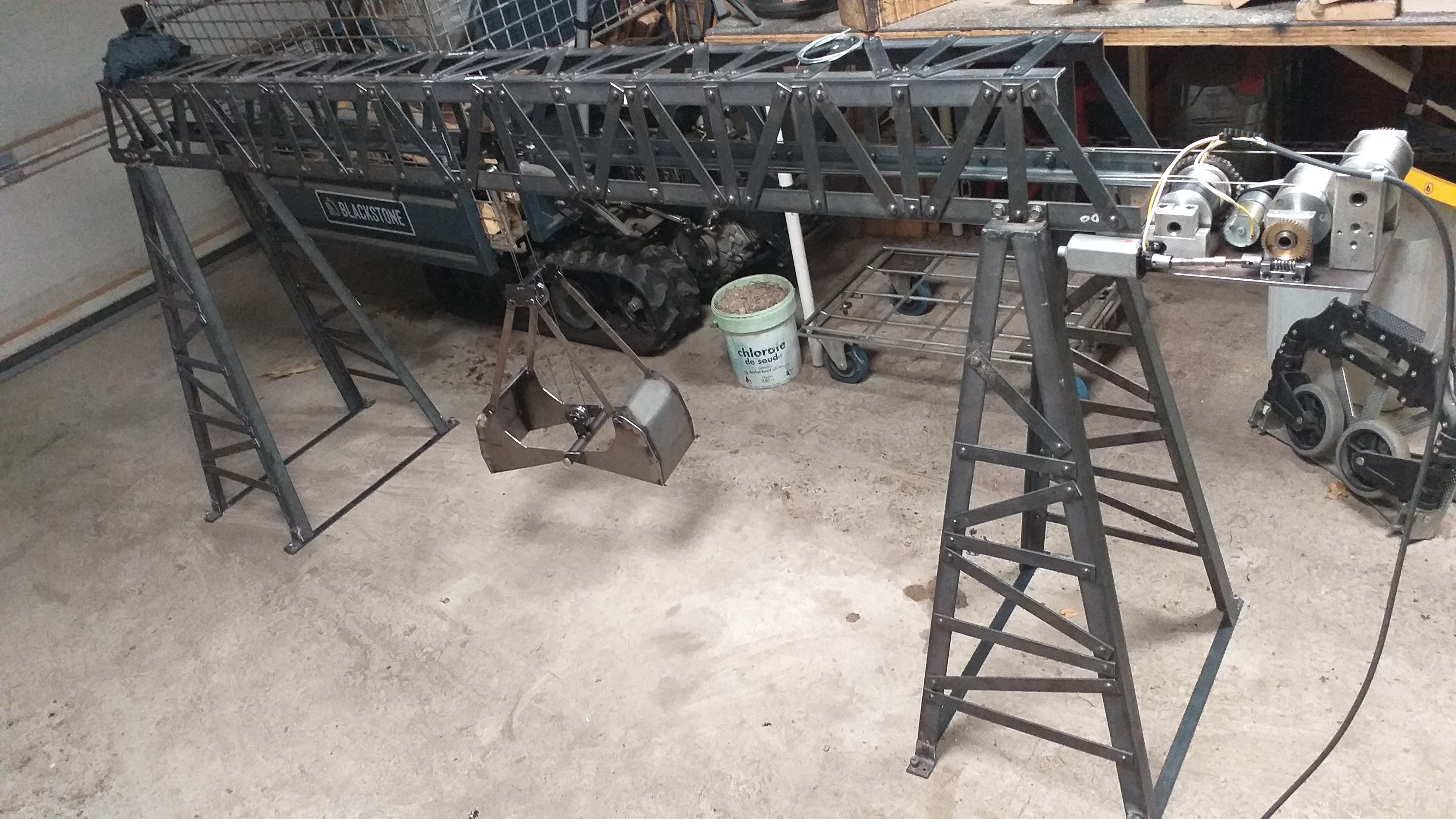

Appercu general

J'adore le tambour avec le câble 8| 8| 8| 8| (+) (+) (+) (+)

Magnifique :amen:
Hâte de le voire en action
