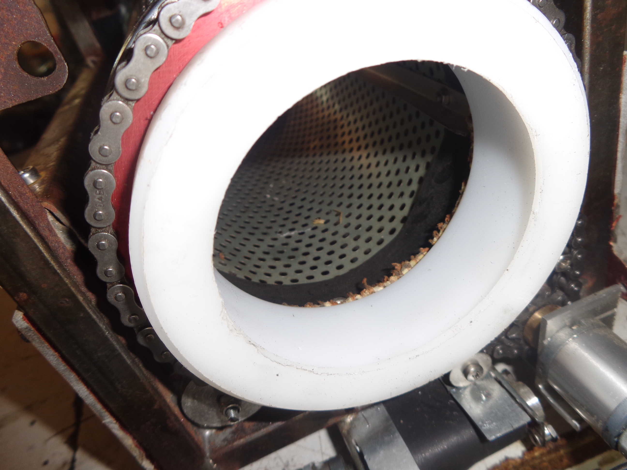

hello les zamis je suis en train de reprendre mon trommel.
La vis sans fin sous le crible est remplacé par un convoyeur. ça oblige a faire plein de modifications.

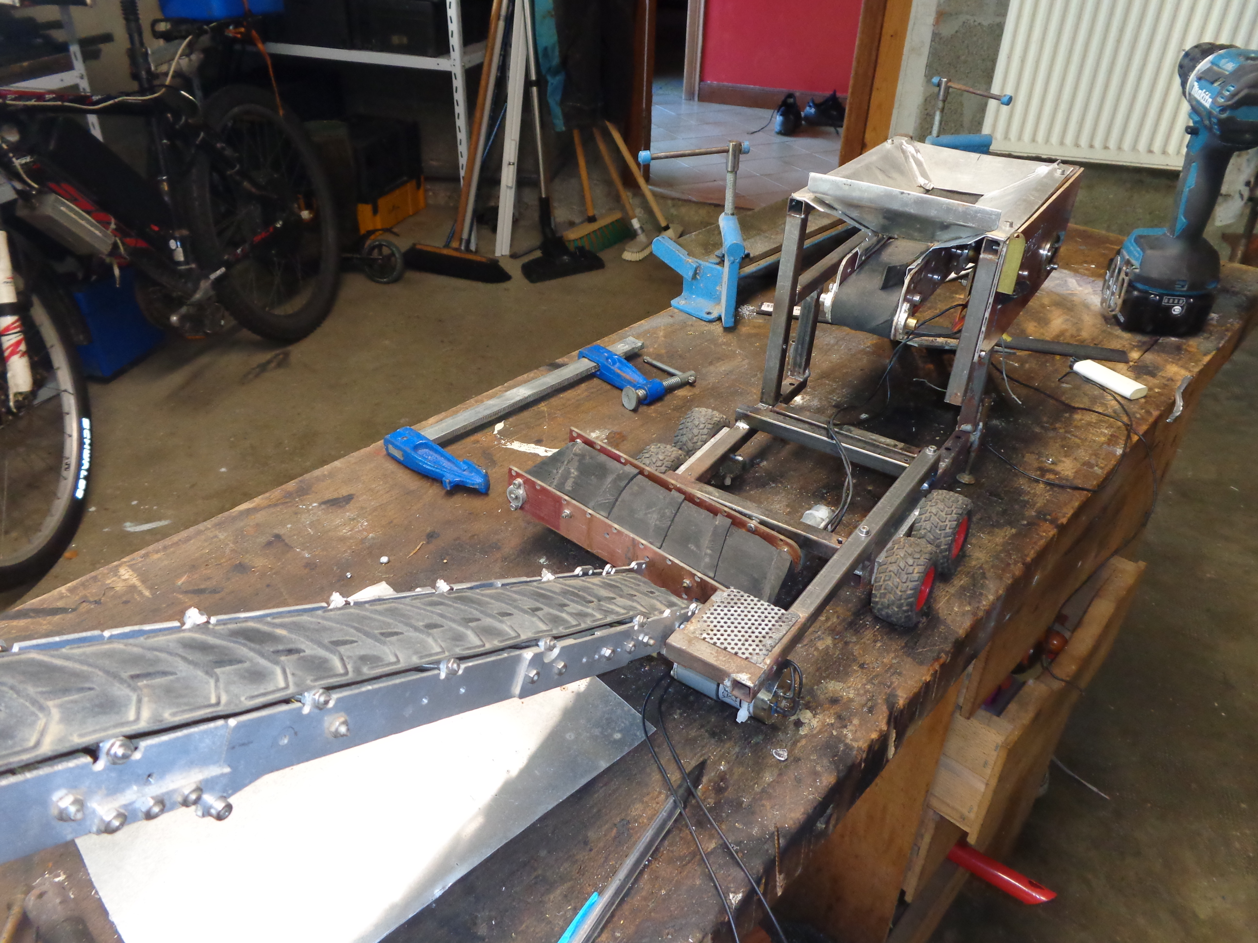

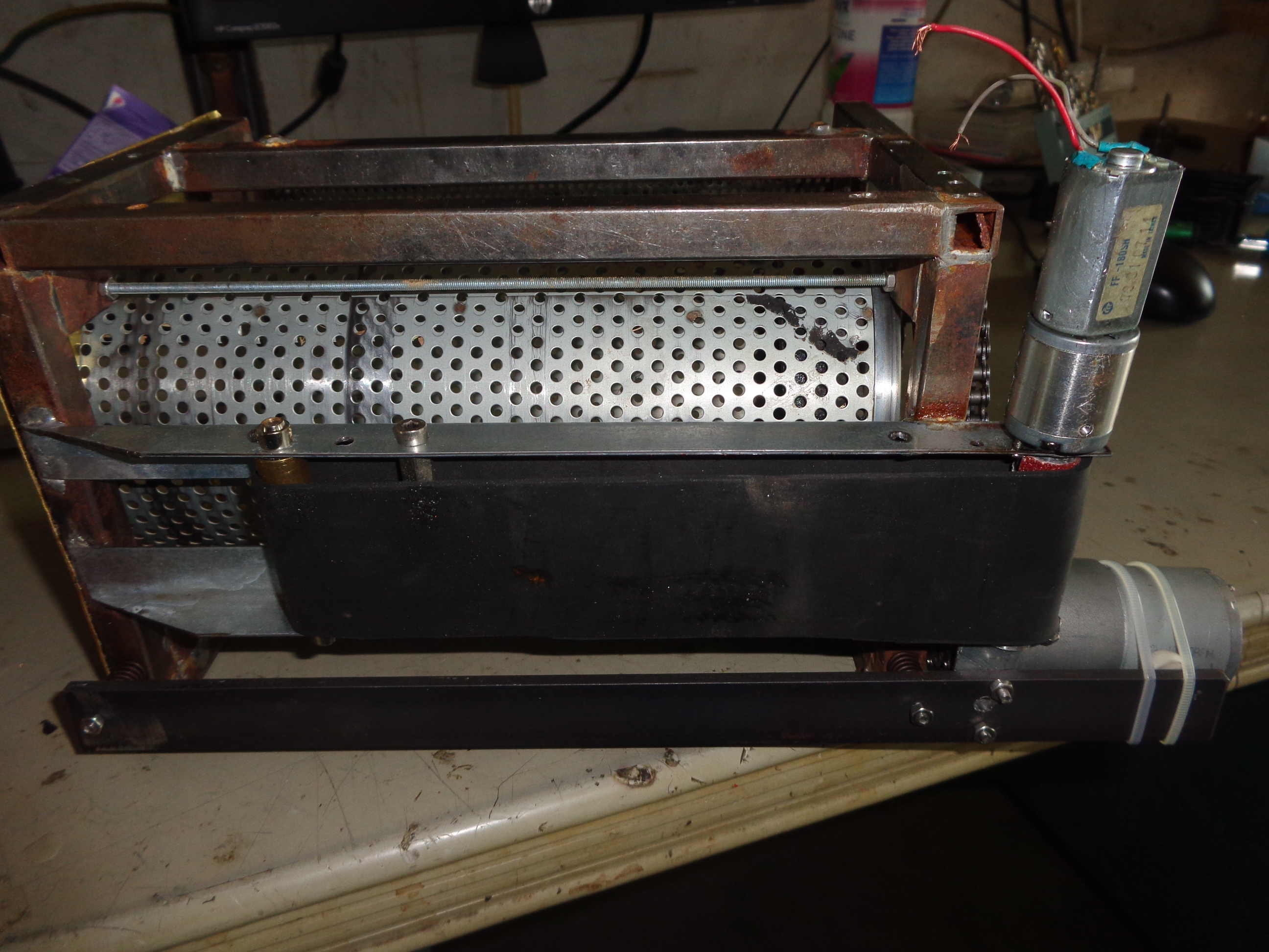

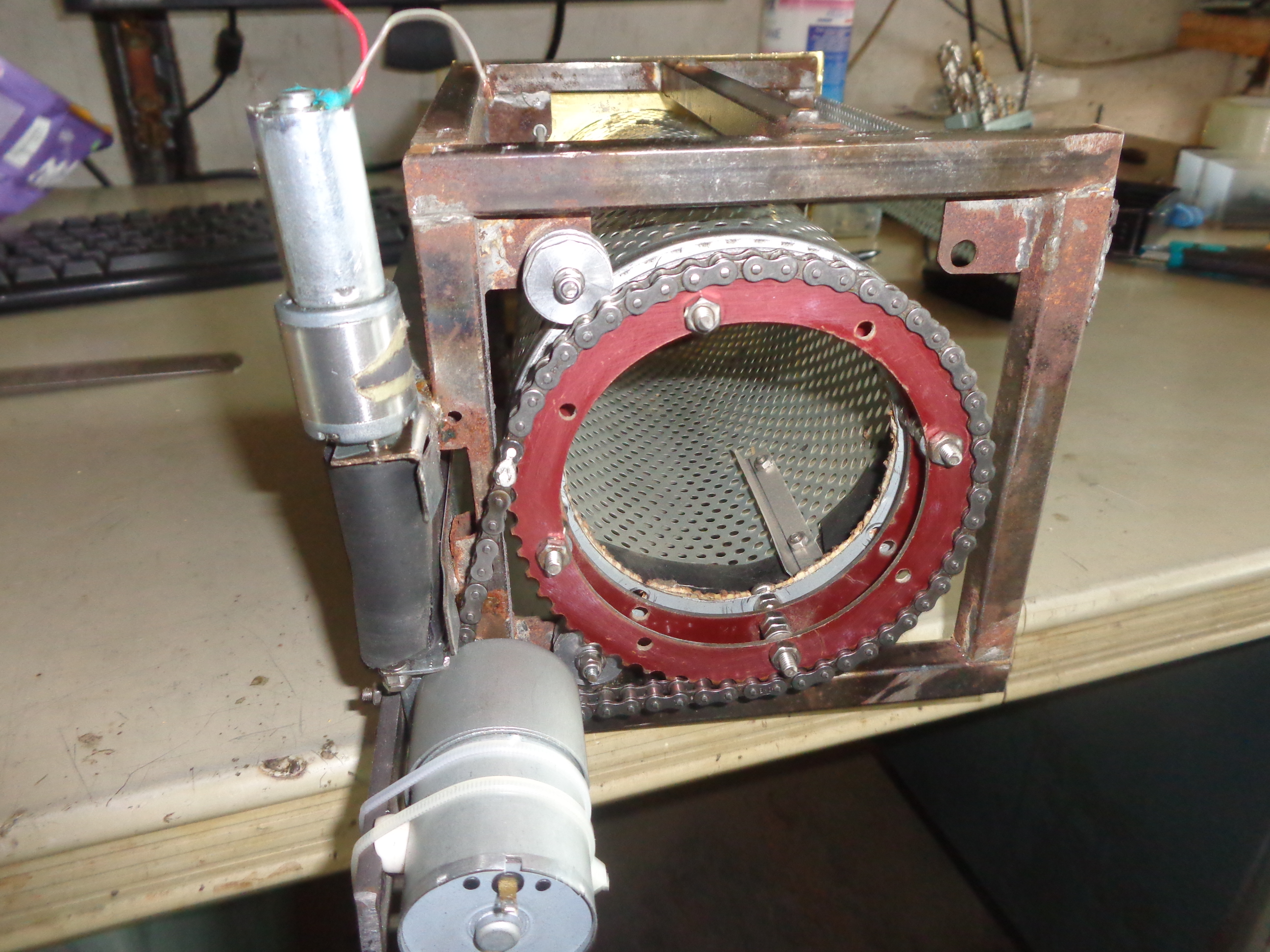

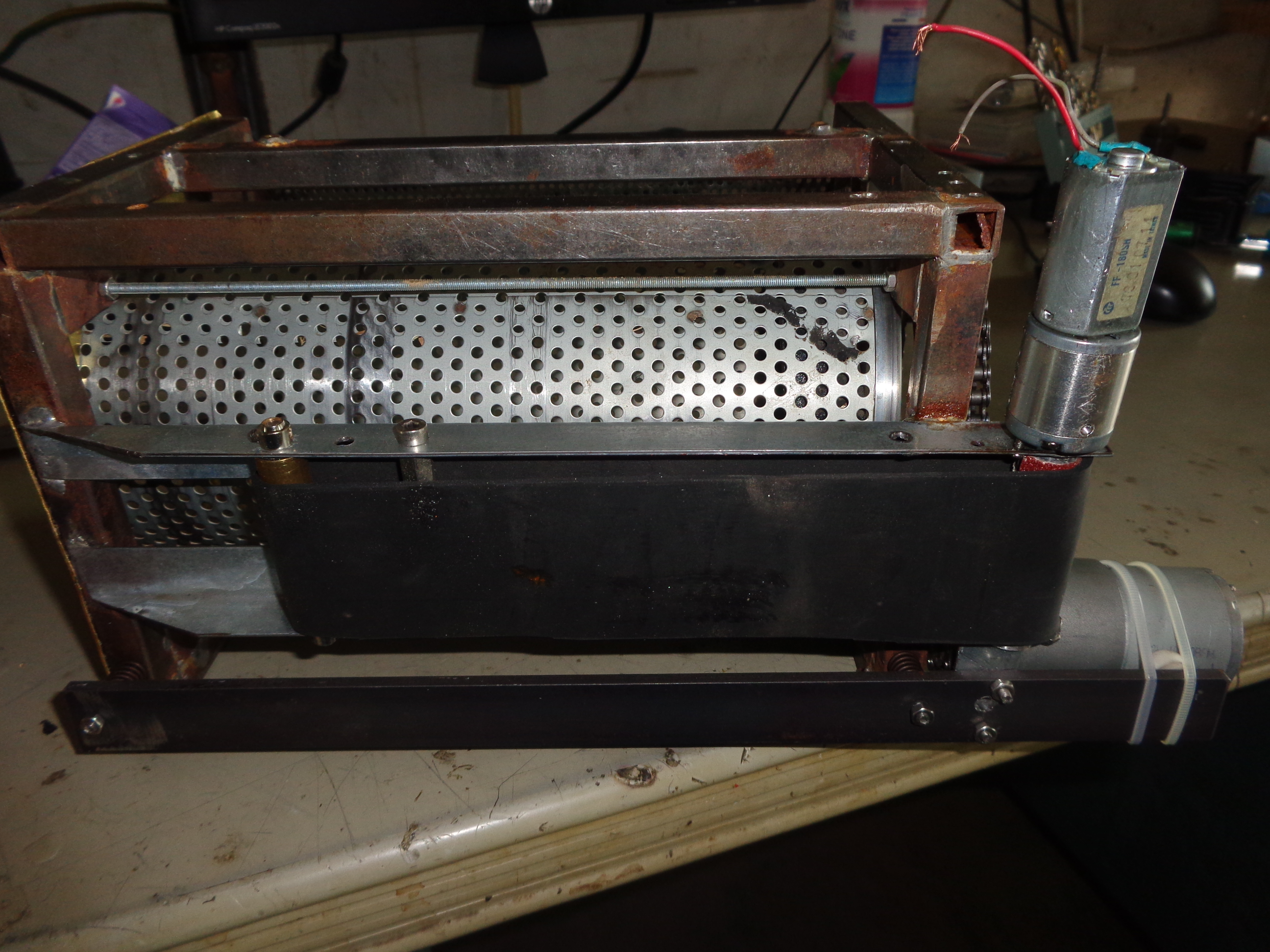

Messagepar volvo A25 » Dim Sep 18, 2022 8:02
j ai bien avancé sur les modifications voici quelques photos. bientôt une video.

Re: cribleuse trommel
Messagepar volvo A25 » Lun Sep 19, 2022 9:03
Message(s) : 2366
Messagepar Boris_25 » Mar Sep 20, 2022 4:53
Elle a l'air beaucoup plus "fluide" après tes modifications. (+)
Message(s) : 1330
Messagepar volvo A25 » Mar Sep 20, 2022 8:26
yes il faut juste que j'installe une marche arrière pour débloqué les tapis au cas ou.
les deux tapis qui véhicules les matières filtrés fine sous le trommel ne pose aucun problème tout simplement car la matière est calibré.
pour les deux autre en sortie de trémie de remplissage et l'évacuation du gros c'est moins simple les pierre plates peuvent passé dans un sens mais pas dans l'autre. et les racines sont un vrais problème. Autrement ça marche plutôt mieux la vis sans fin c'était pas l'idée du siècle comme quoi copier les autres c'est la plus sur façon de faire de la merde.

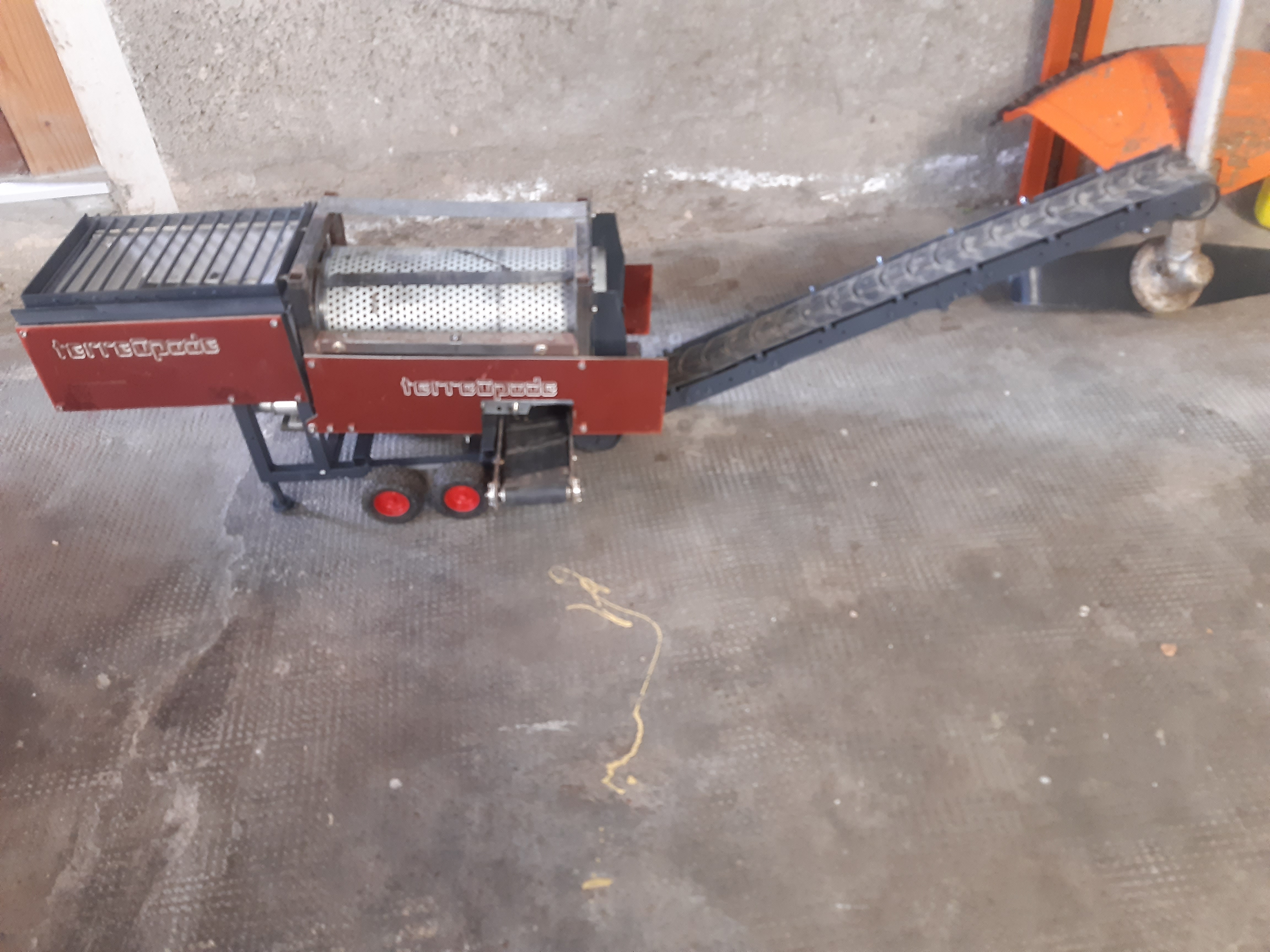

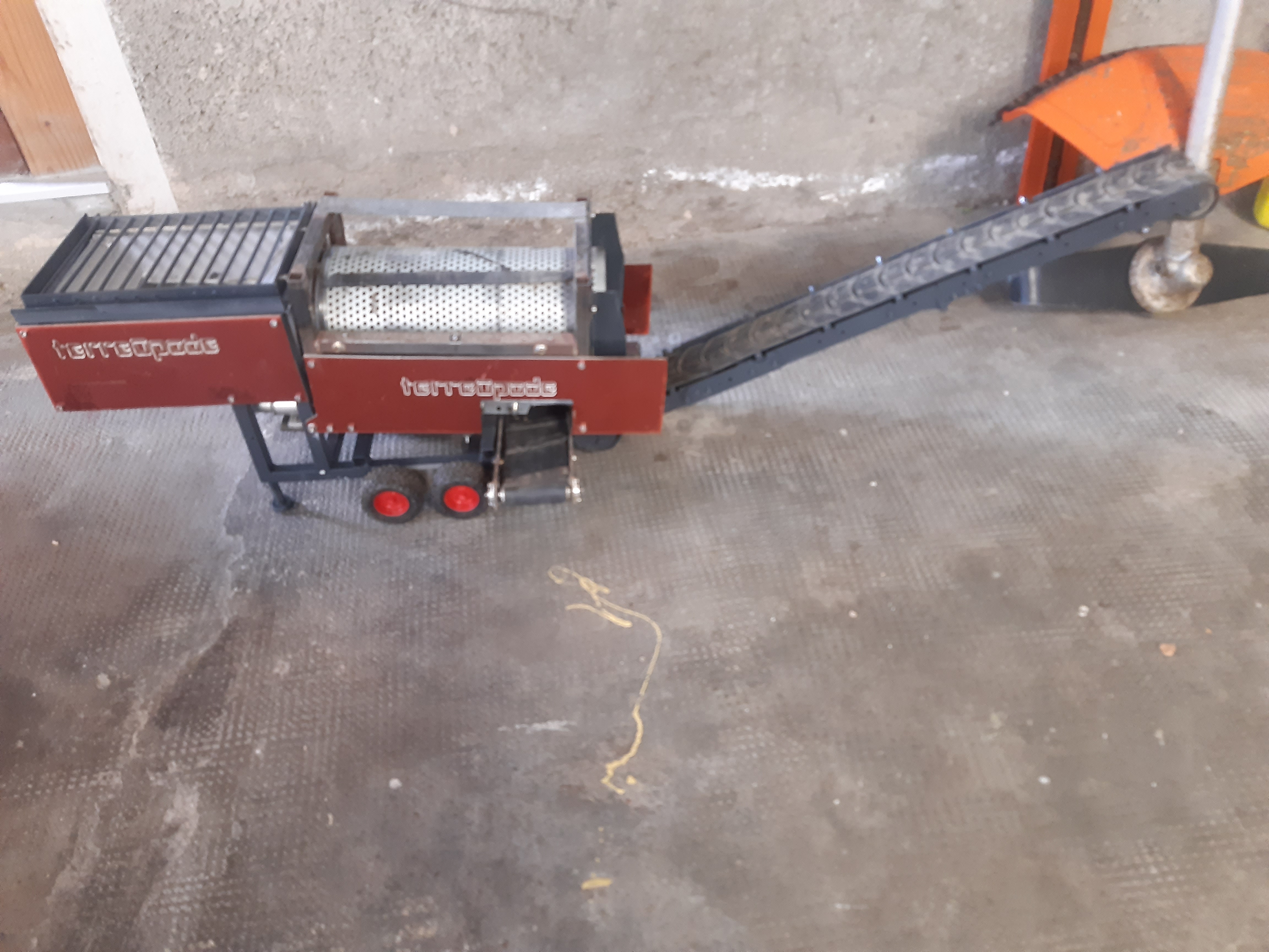

Messagepar volvo A25 » Ven Mars 01, 2024 10:23
voici le trommel refait avec un châssis refait soudé au tig un peu de peinture le reste marchait bien. il avait très bien fonctionné a Monistrol des heures durant c'est le châssis qui avait lâché

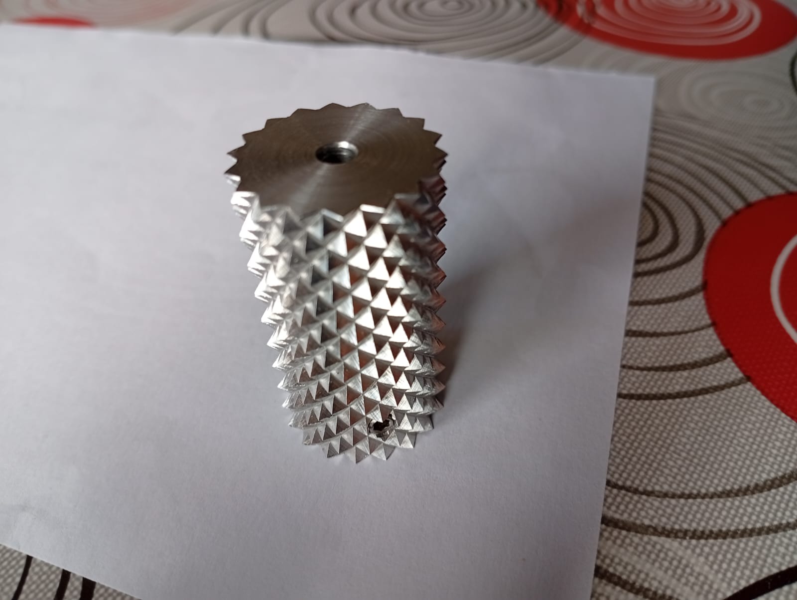

Messagepar volvo A25 » Dim Sep 14, 2025 6:08
Boris ma fait ce rouleau d'entrainement a tête de diamant.

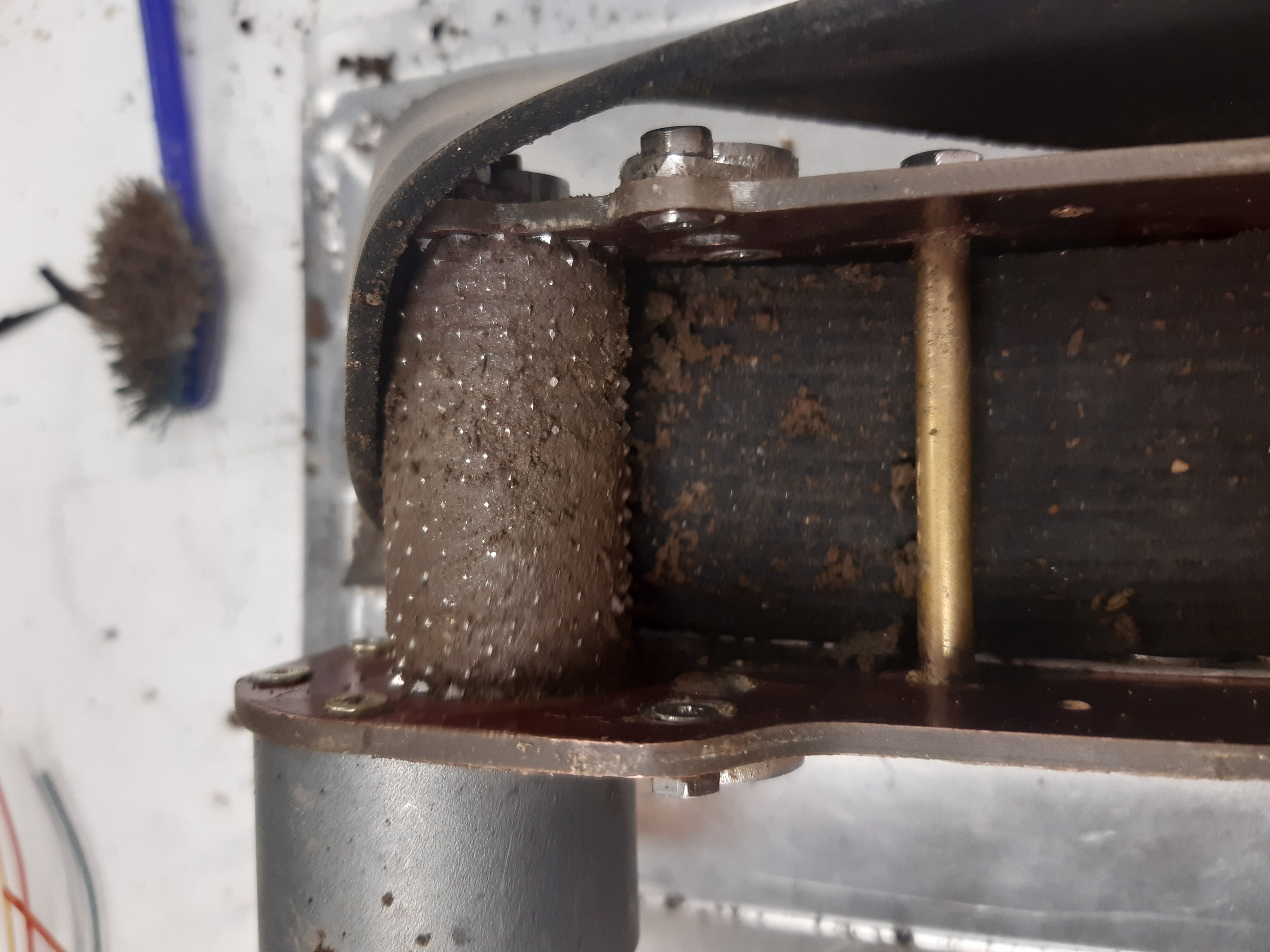

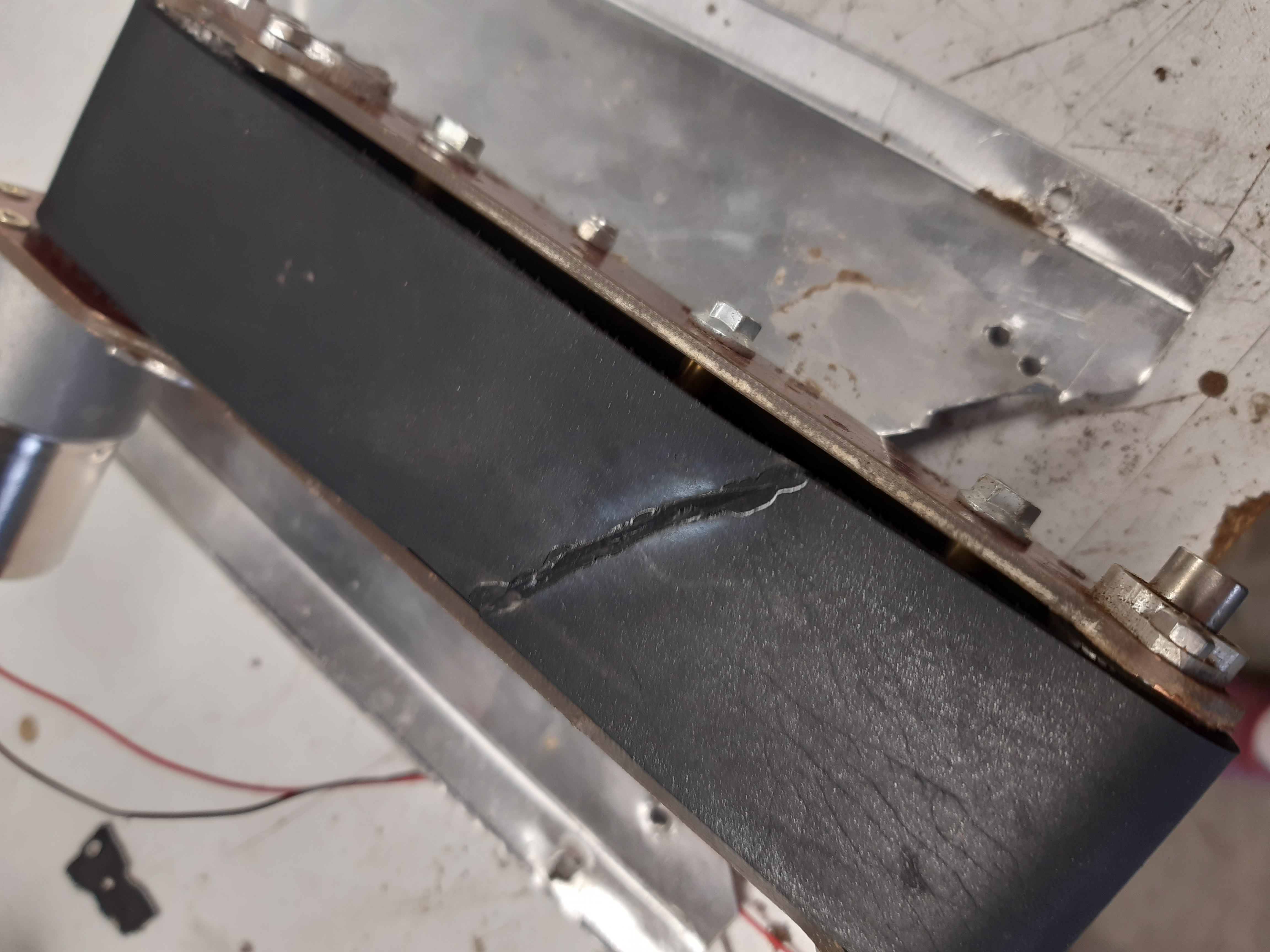

Messagepar volvo A25 » Dim Sep 14, 2025 6:14
j ai fait quelques essais en collant le tapis bort a bort ça marche mieux que par recouvrement. et ça tient vraiment bien en tirant dessus le tapis se déchire pas sur le collage mais a un autre endroit. voici le rouleau plein de terre après des essais avec de la terre.
ça marche encore et c'est facile a nettoyer le cas échéant.
Message(s) : 2366
Messagepar volvo A25 » Dim Sep 14, 2025 6:16
bien plein de terre il reste du grip.
