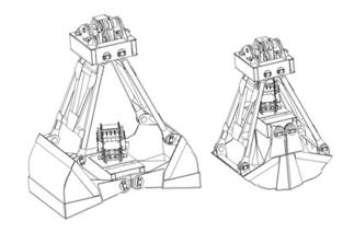

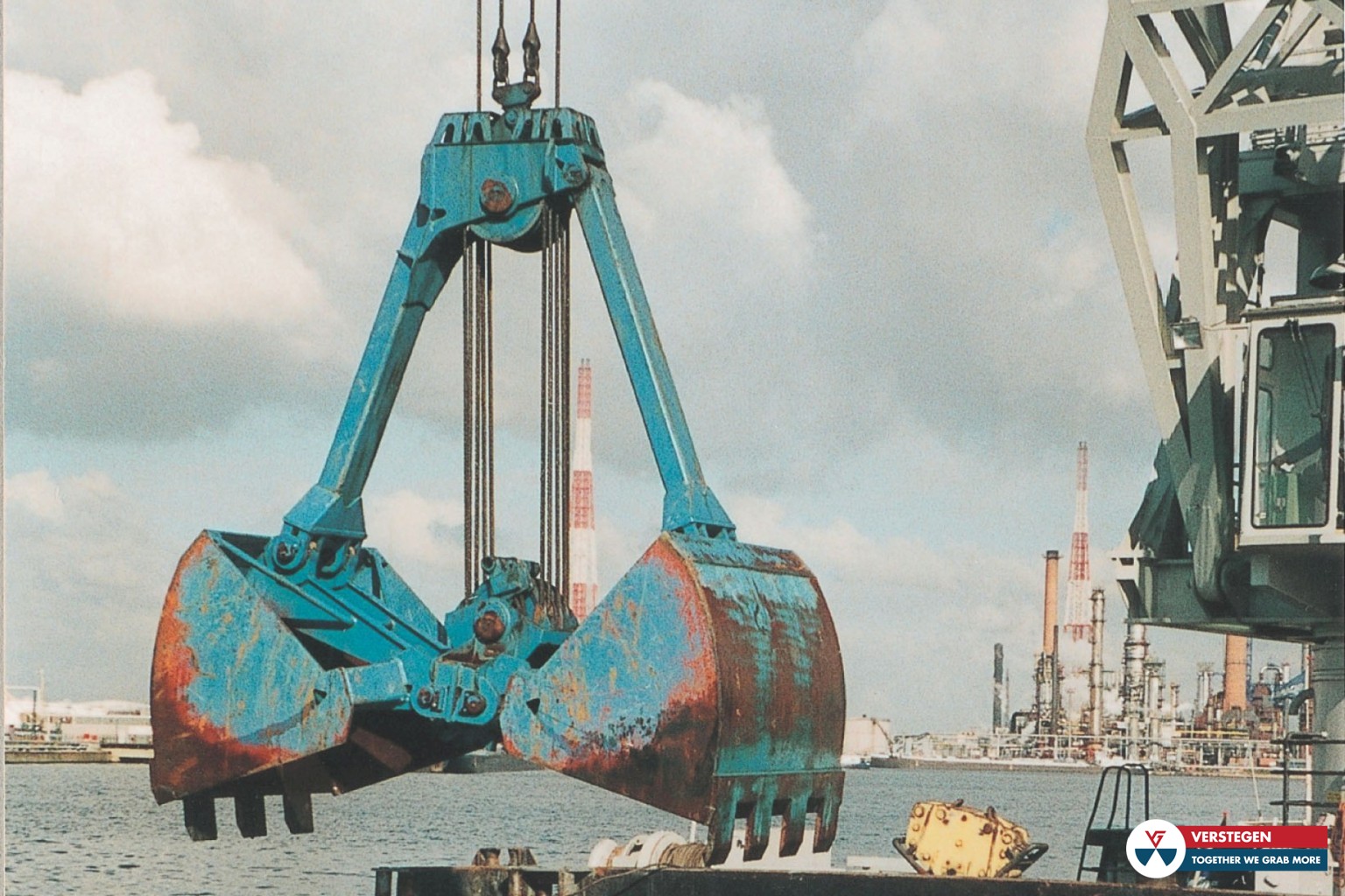

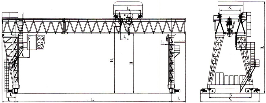

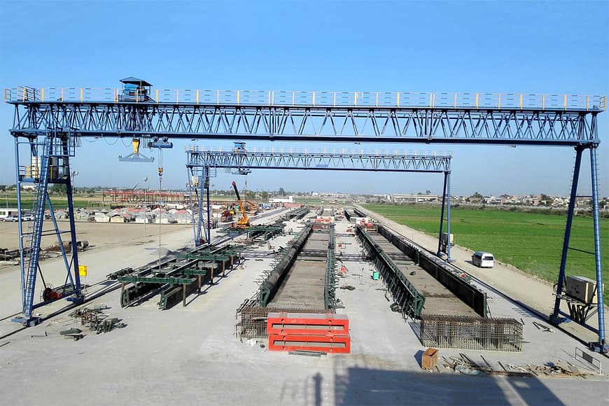

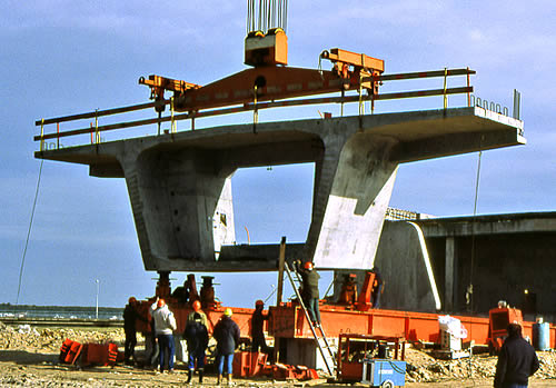

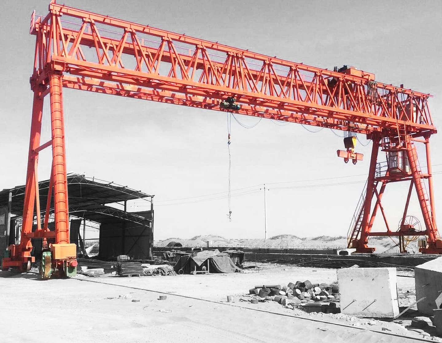

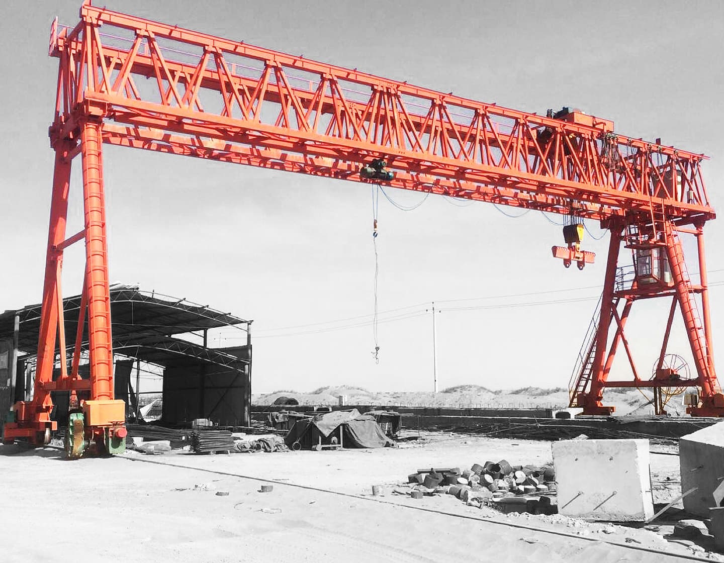

Voila quelques mois que cette idee est en tete,j'aimerais attaque un portique de dechargement,construction treilli et avec benne preneuse.
C'est plutot un equipement portuaire,mais....
Voici quelques photos pour les idees...

Messagepar Papy » Lun Sep 12, 2022 11:51
Excellent sujet !
Ce genre de portique a tout à fait sa place dans un thème plus "terrestre".
On en trouve par exemple sur des gros chantiers de préfabrication béton (genre éléments de pont précontraint).
Ils peuvent alors être utilisés pour manutentionner les armatures, les coffrages, les bennes de béton, les pièces finies directement au crochet ou par l'intermédiaire de pinces, ou de palonniers.
Ils peuvent aussi être équipés d'une benne preneuse pour la mise en stock des granulats et le ravitaillement de la centrale à béton. Dans ce cas, elle est généralement accrochée au crochet de manutention, donc manœuvrée électro-hydrauliquement, et possède même parfois des batteries intégrées, avec sa propre télécommande.
Bref, plein d'heures de jeu en perspective !!!! (:o)

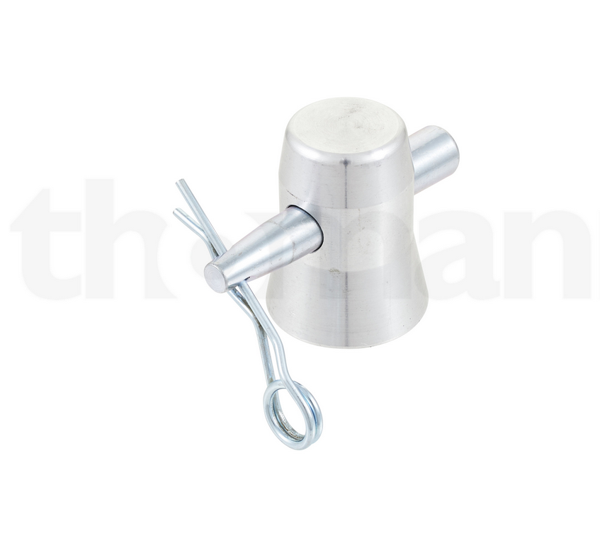

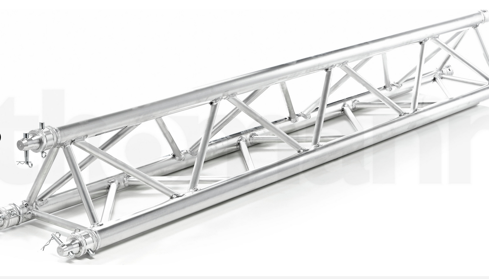

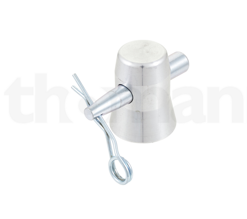

Messagepar Nono25 » Lun Sep 12, 2022 7:23

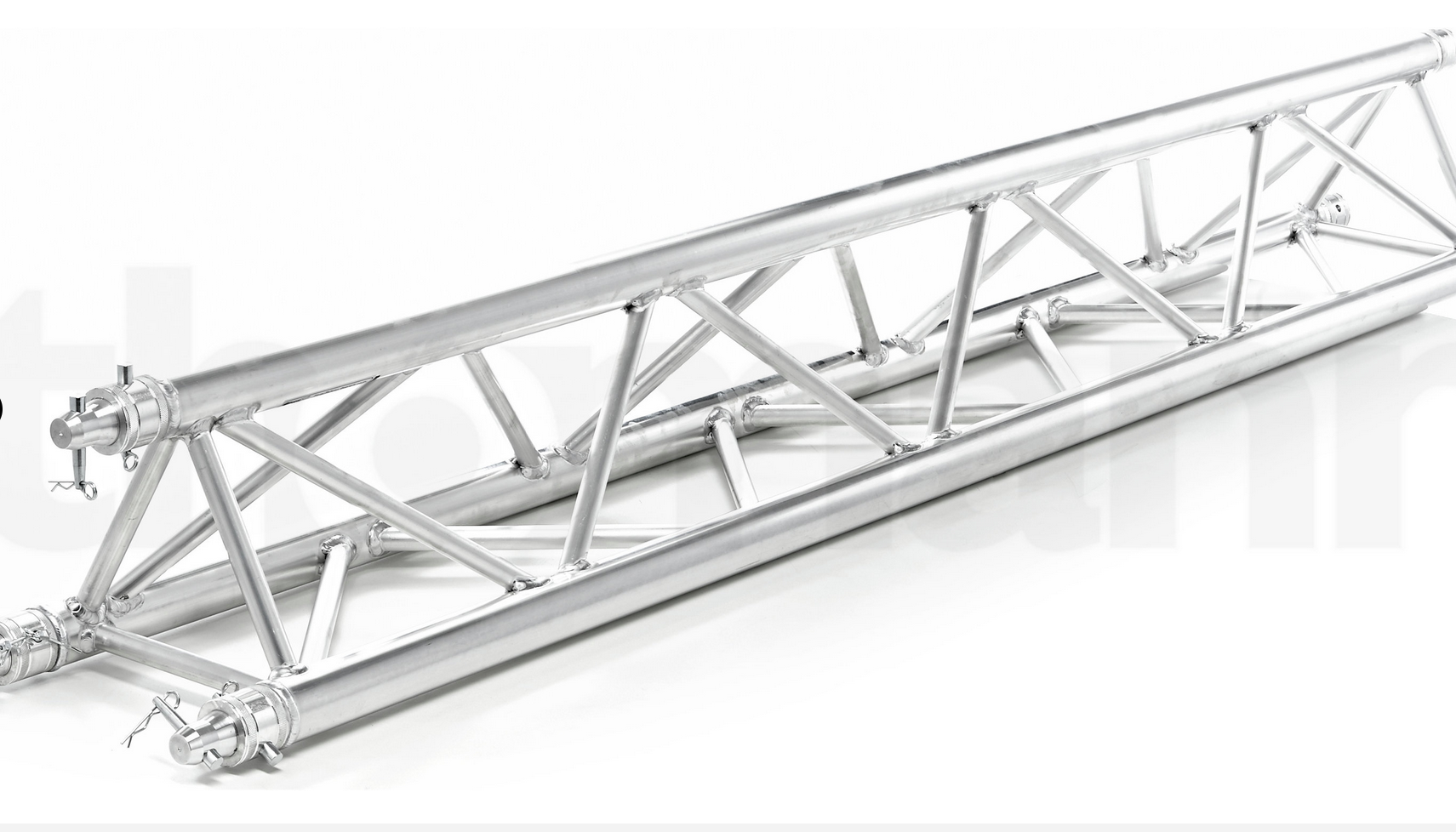

Beau projet, ça vas être un sacré bestiaux
ça me fait beaucoup penser aux structures de scène
ce qui est intéressant avec ces structure c'est surtout le système de montage
il permet de limiter les jeu (les pièces sont presque solidaire est surtout tienne très bien les contrainte mécanique)

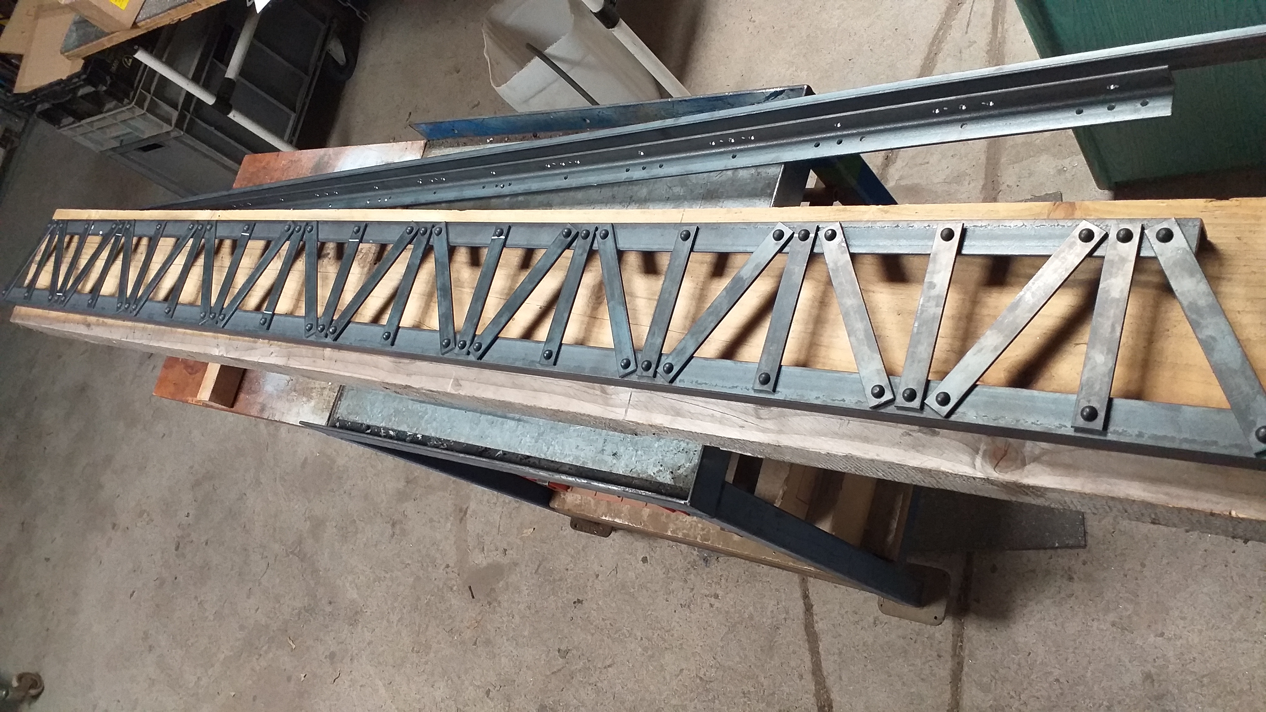

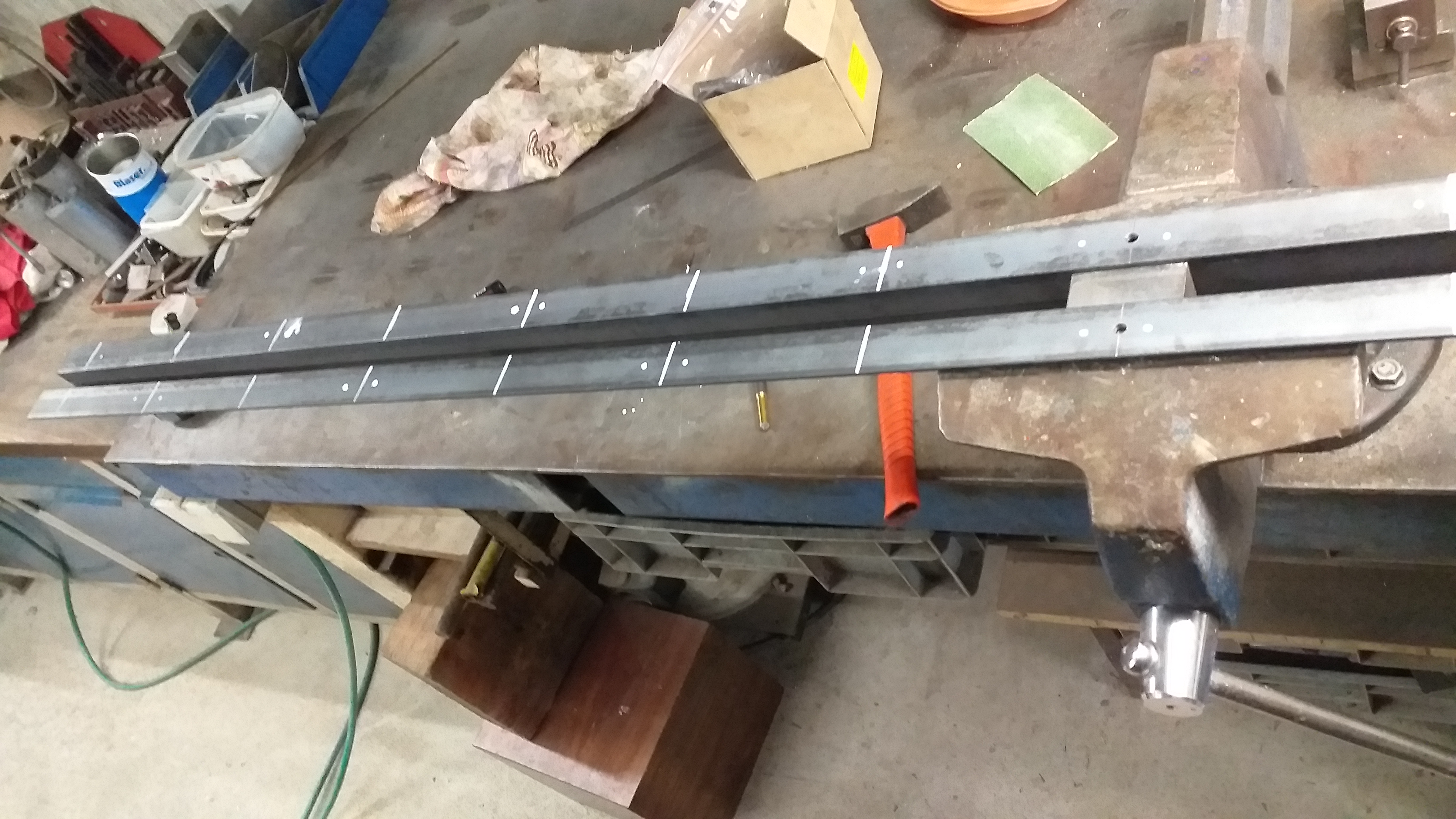

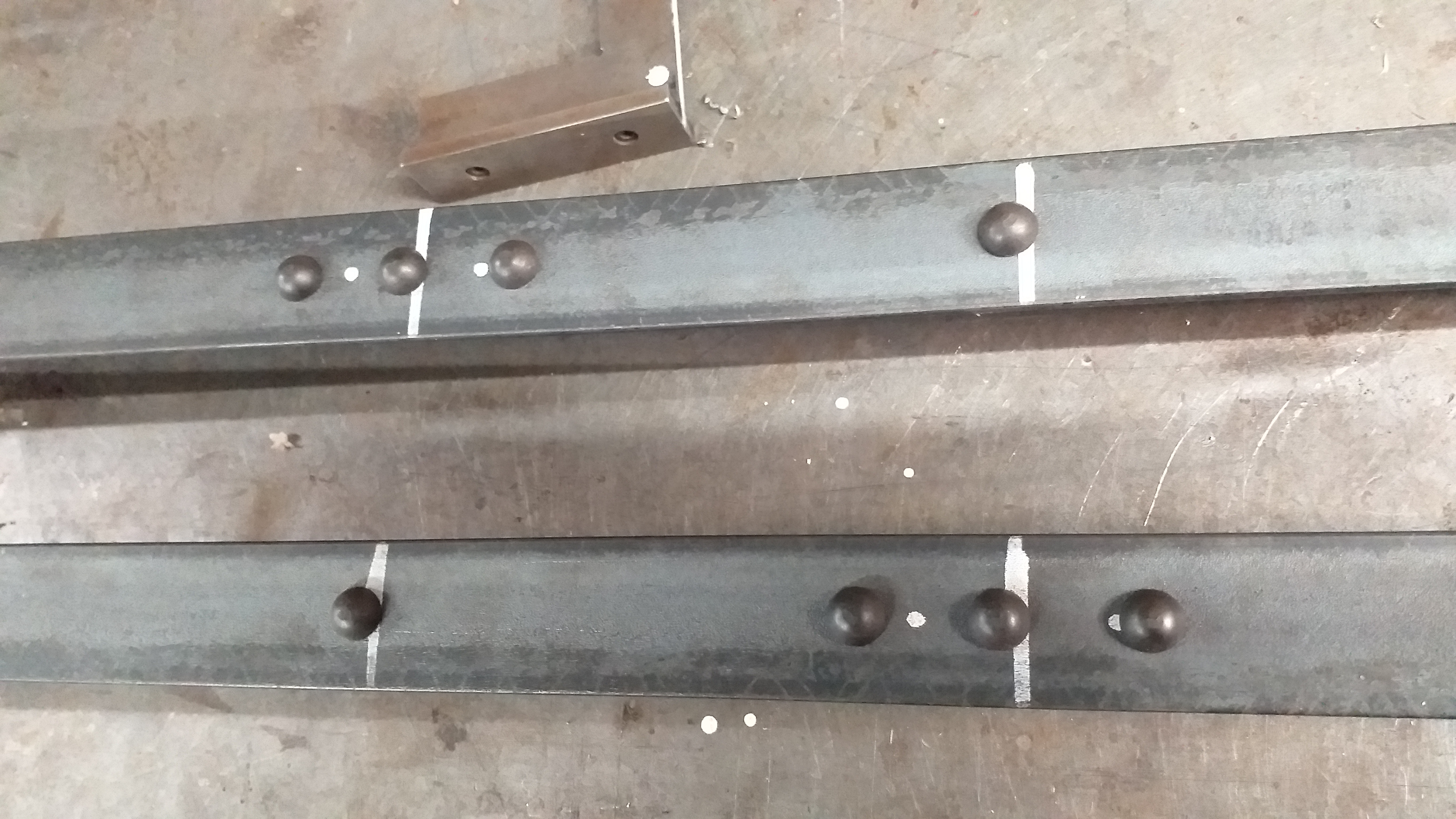

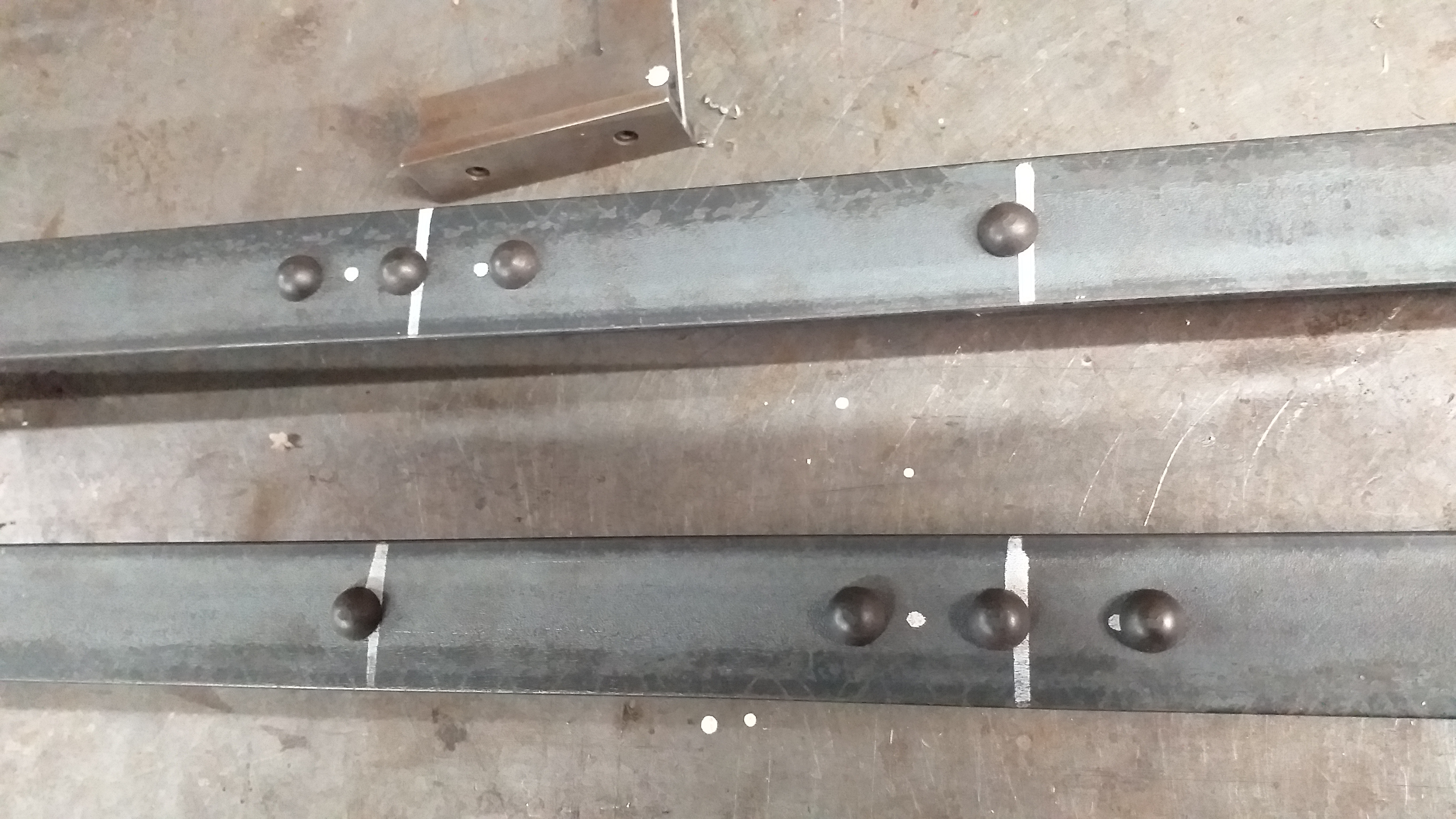

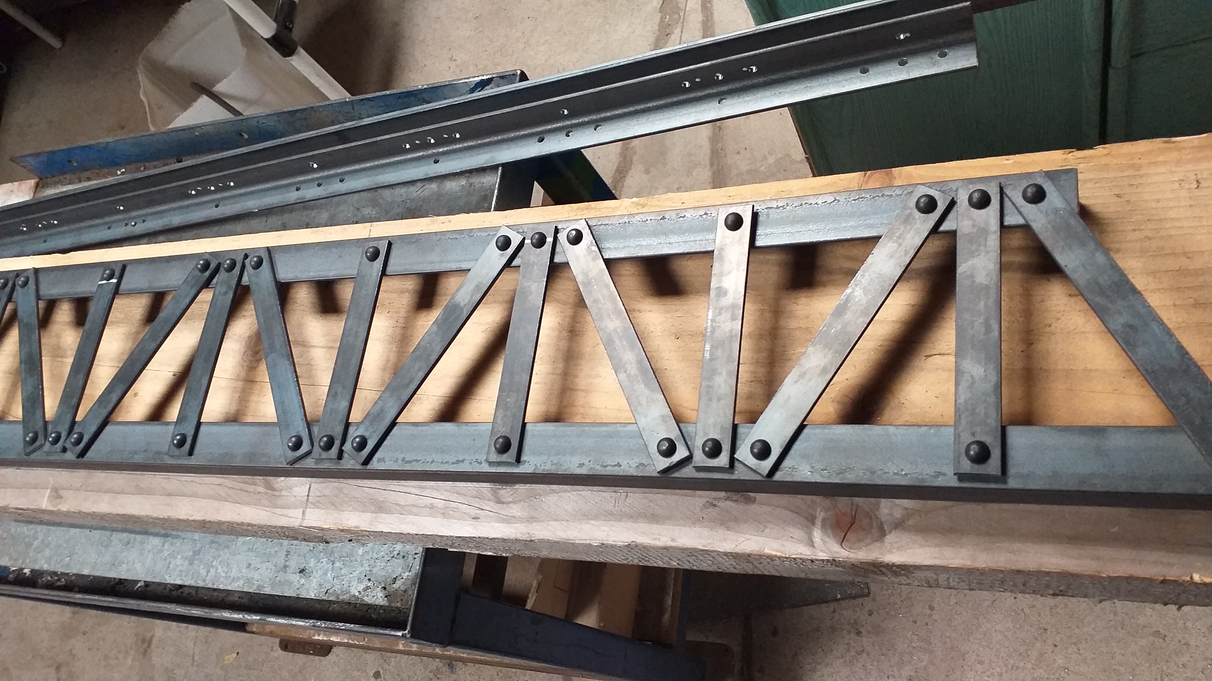

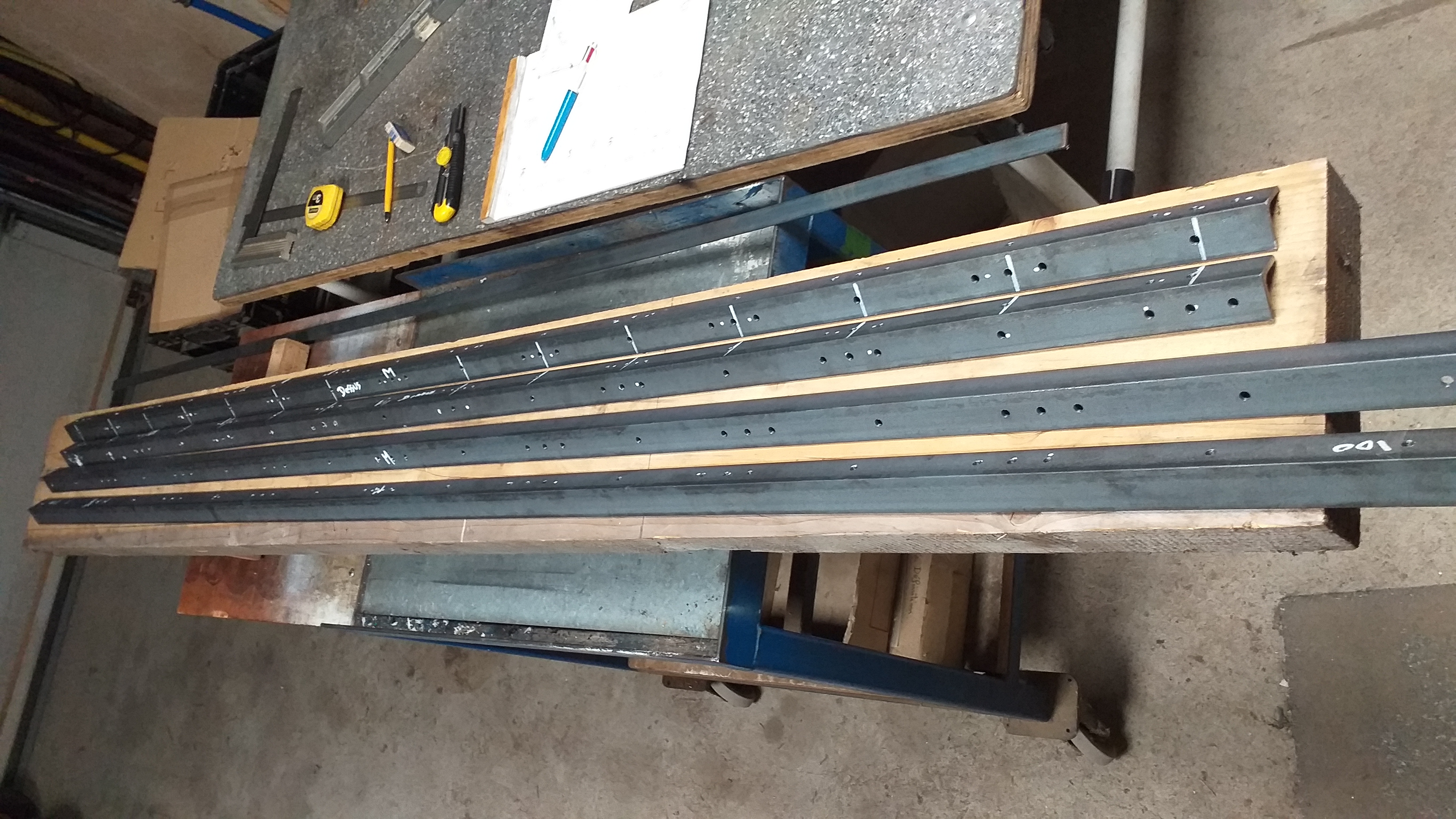

Voila un peut d'avancement

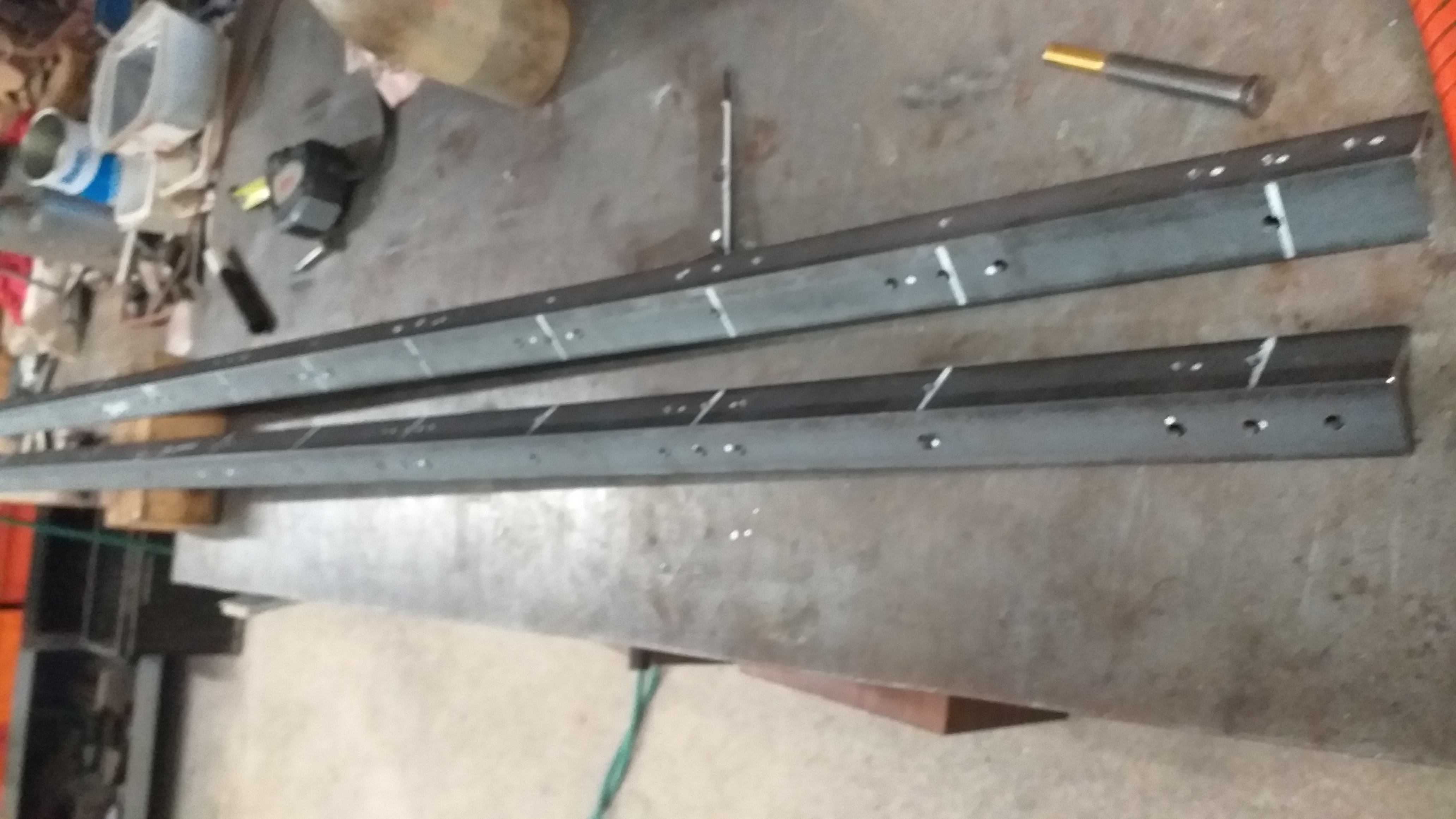

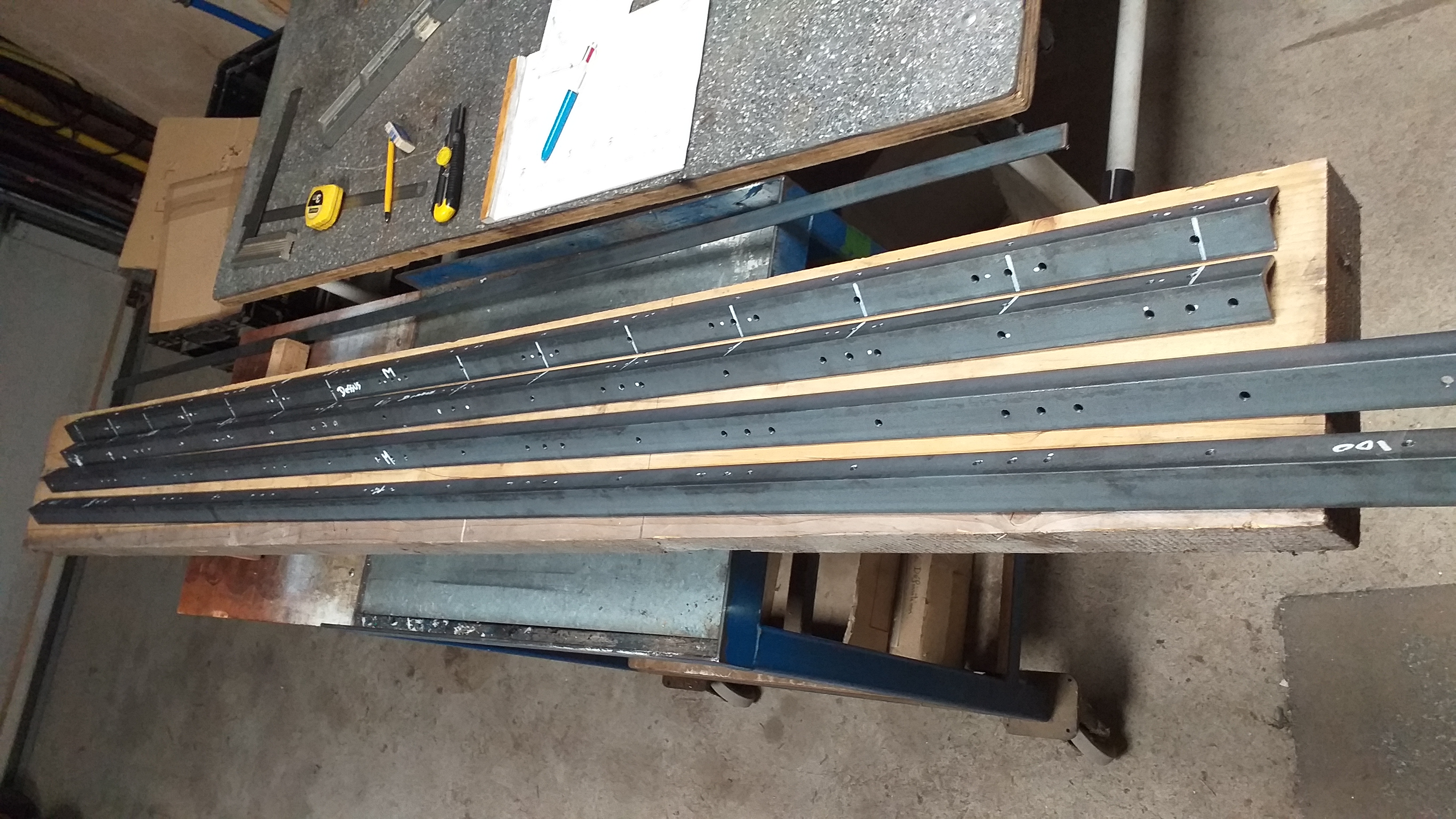

Les cornieres tracees
Percees
Une idee avec les rivets

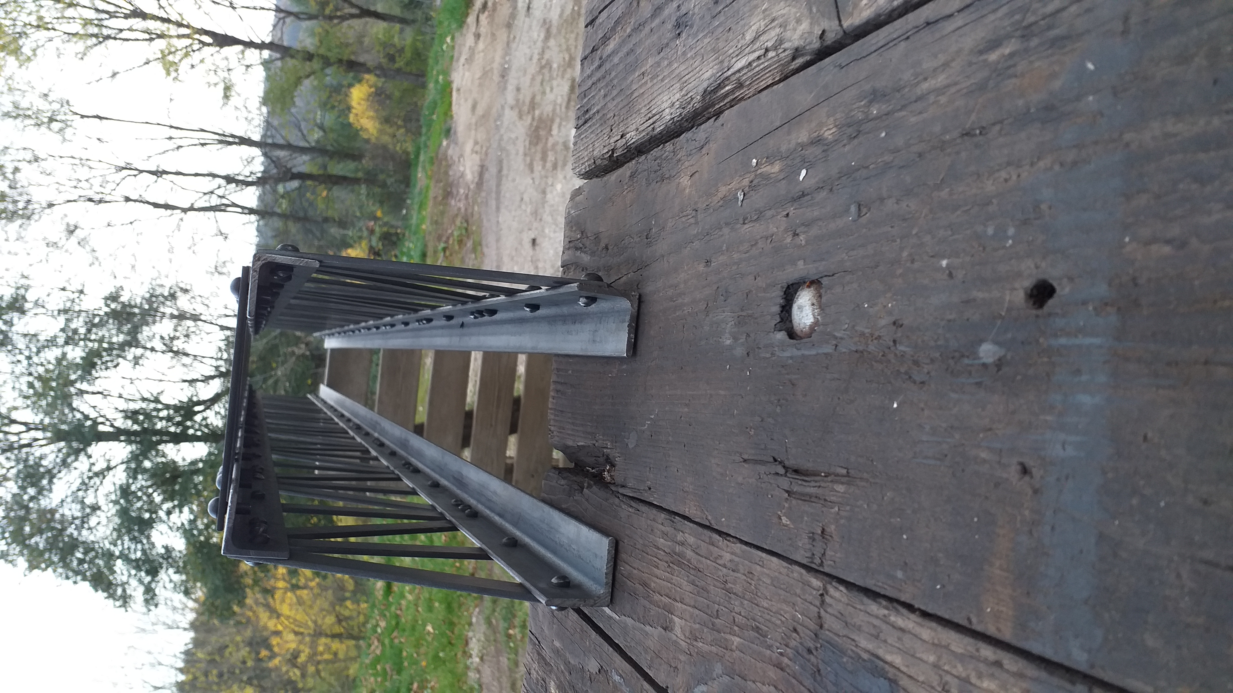

Les 4 corniere percees
Montage a blanc,"pour voir".
Pas de surprises,tout ce monte bien.
Pas de CN,pas d'ordi,une calculette et "Pythagore",Perce a 6,pour des rivets de 6.....
tout monte sur 2 metres de long.
Gustave serait content....

Messagepar marc » Mer Oct 26, 2022 5:52

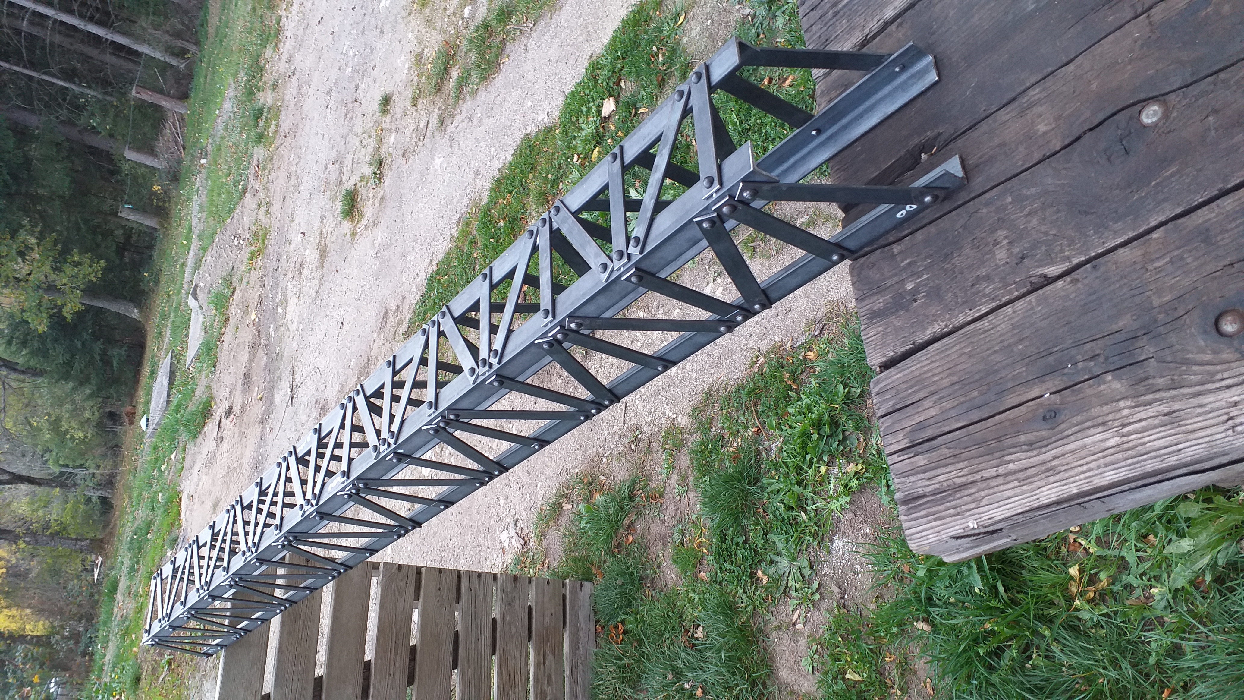

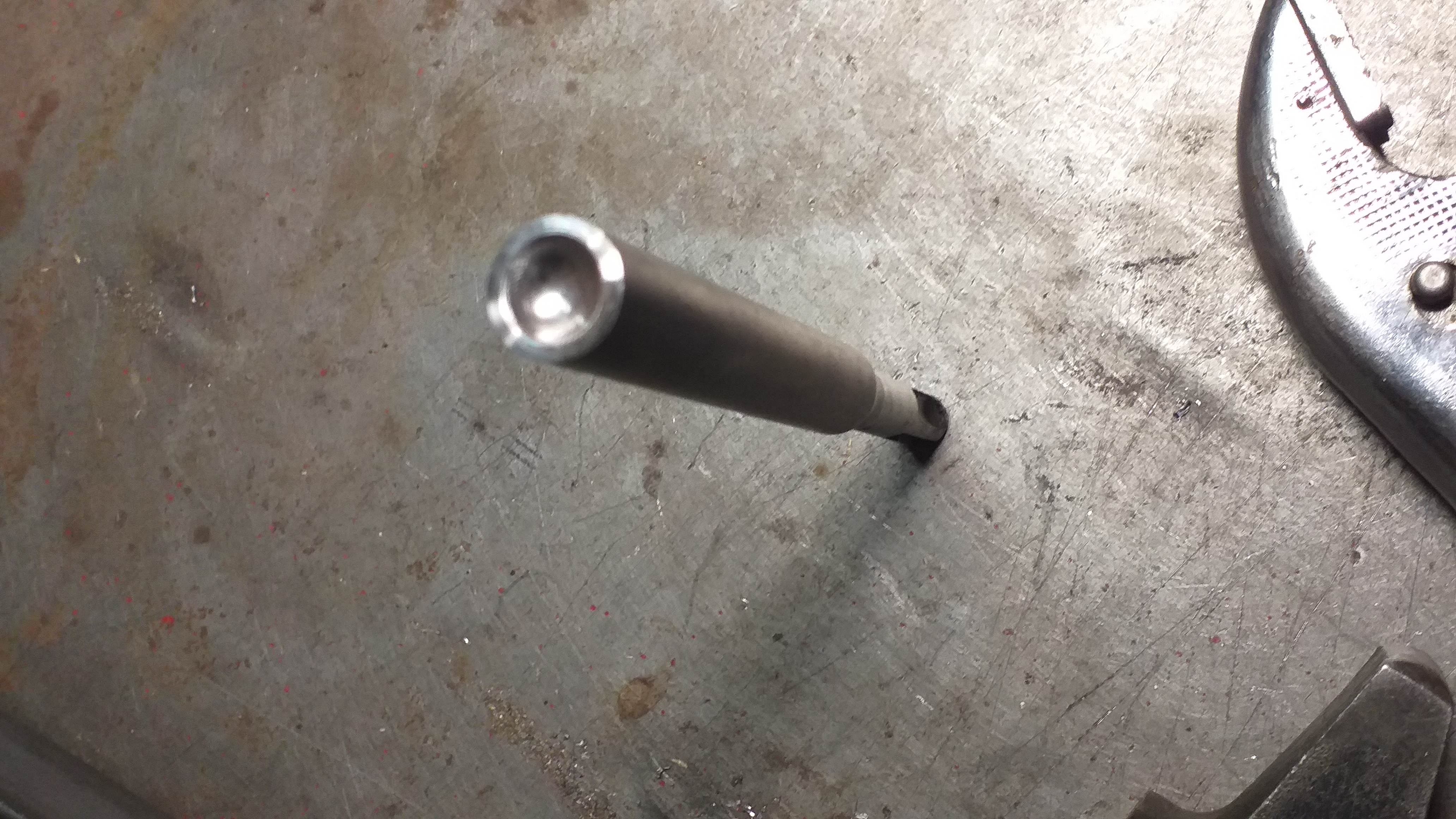

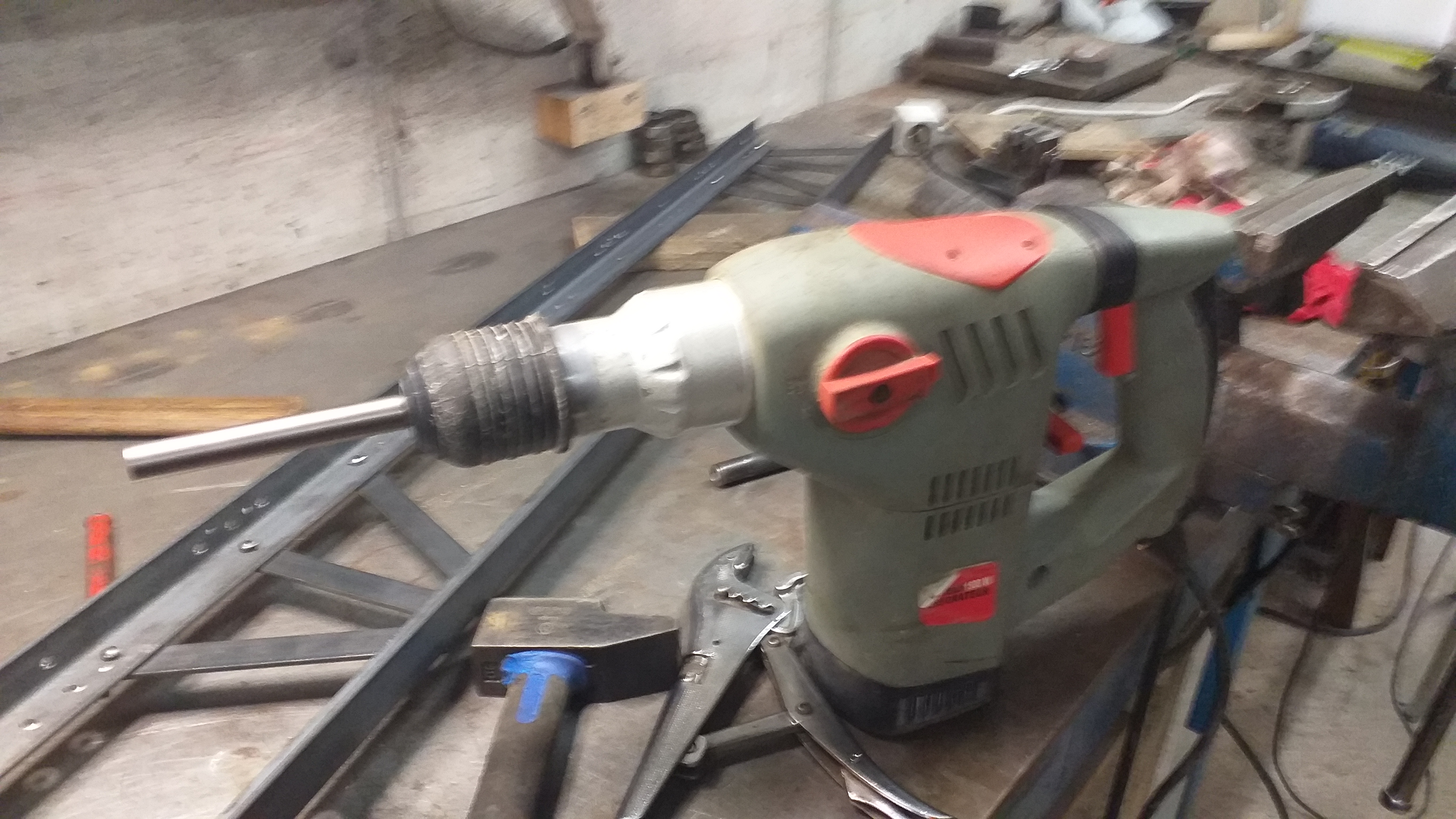

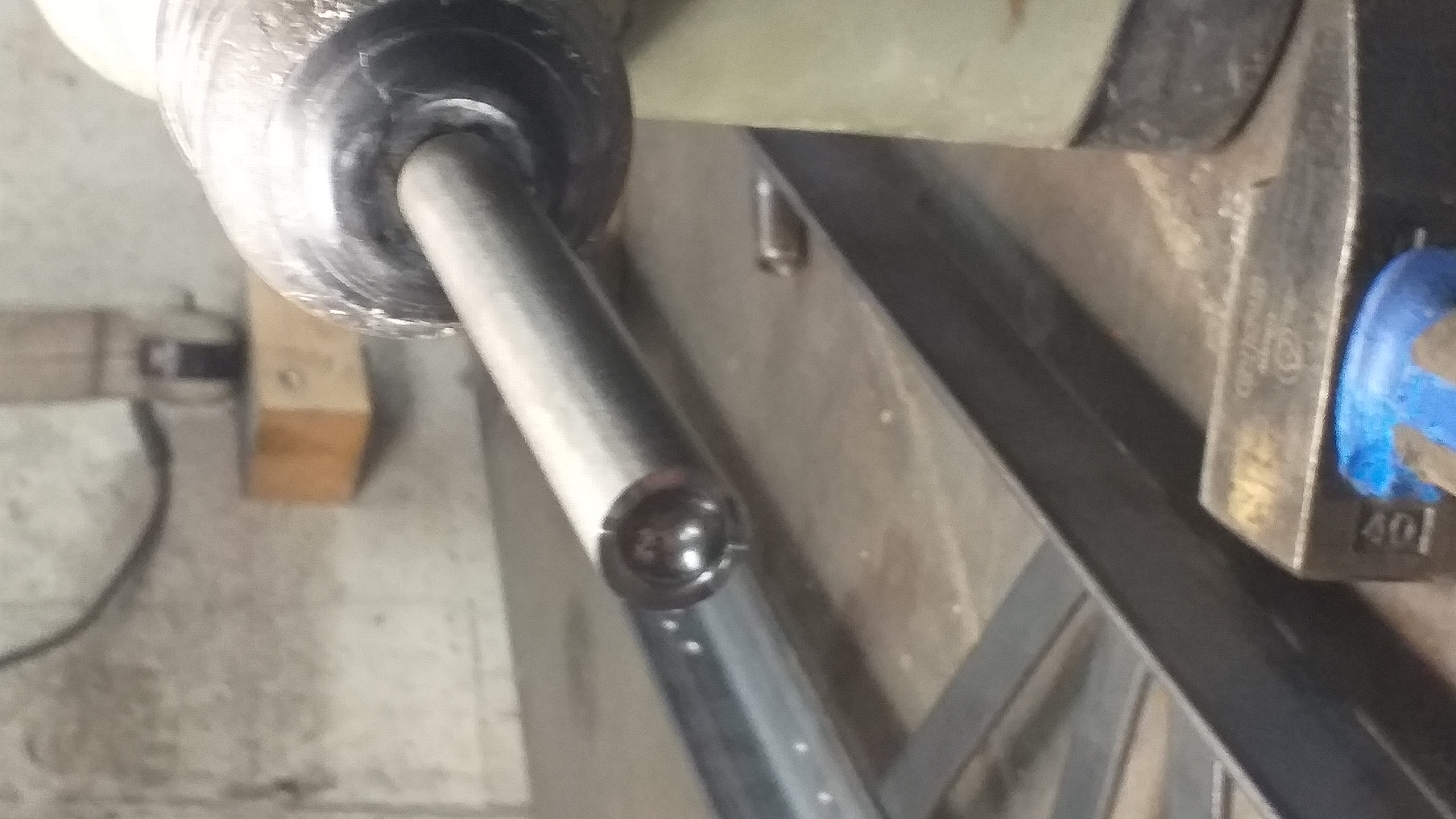

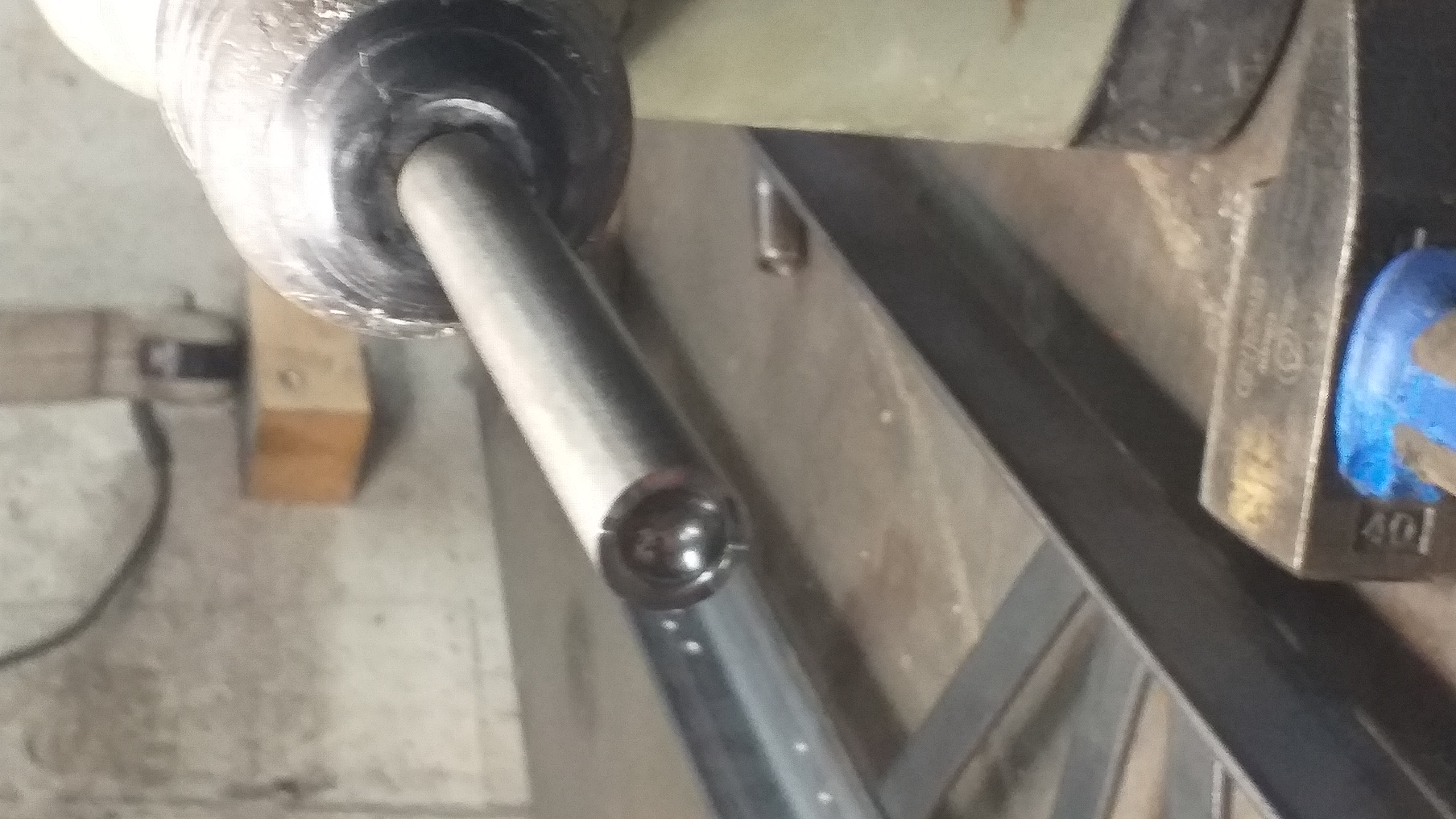

J'ai serti tout un cote.
Mais jouer du marteau,c'est bon pour d'autre.
J'ai modifier un burin sur mon perfo,lui ai fait une forme spherique pour la rivure...
Ca marche pas mal,je me fait plus ch..r.Il faut etre feignant au boulot

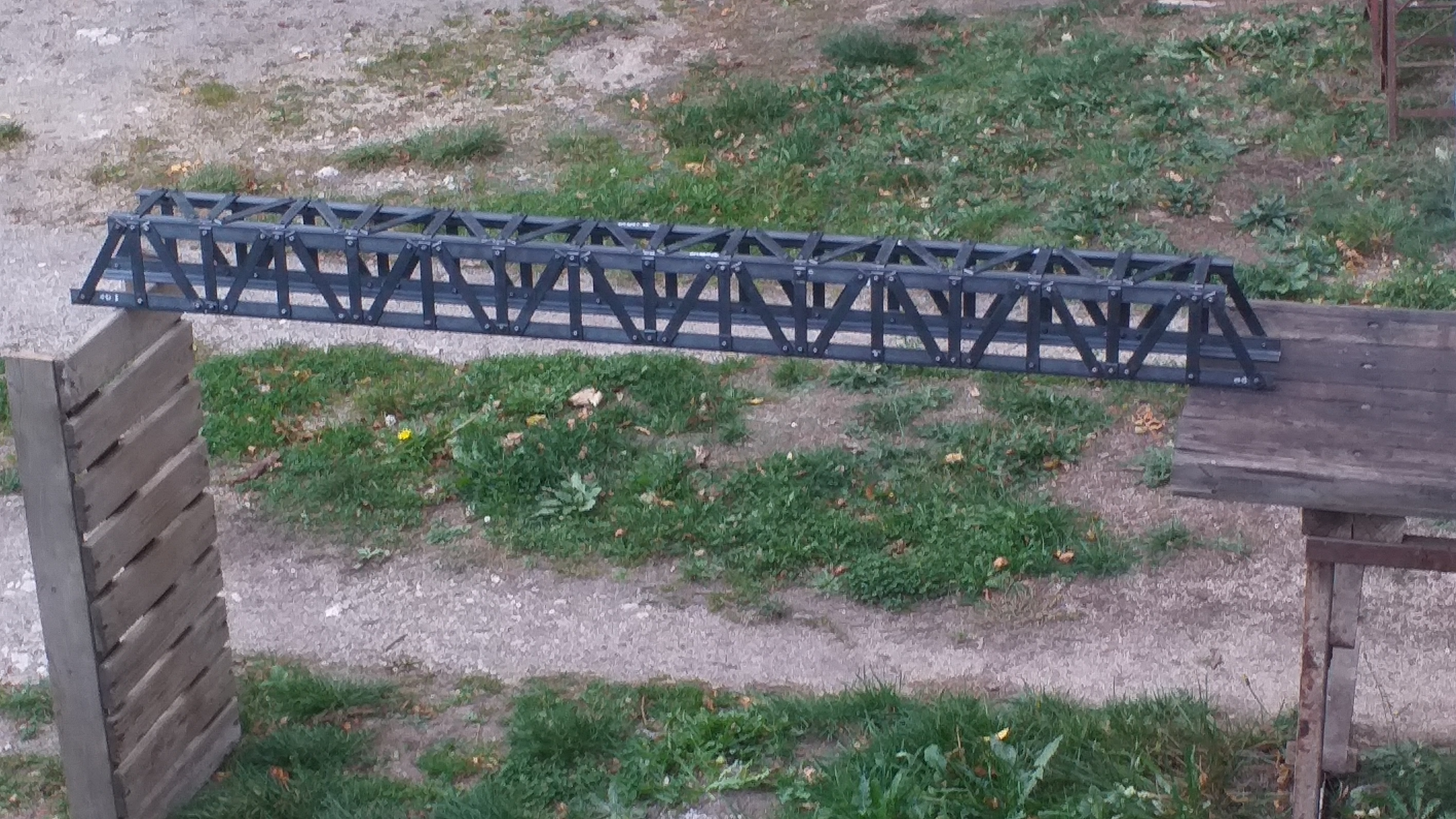

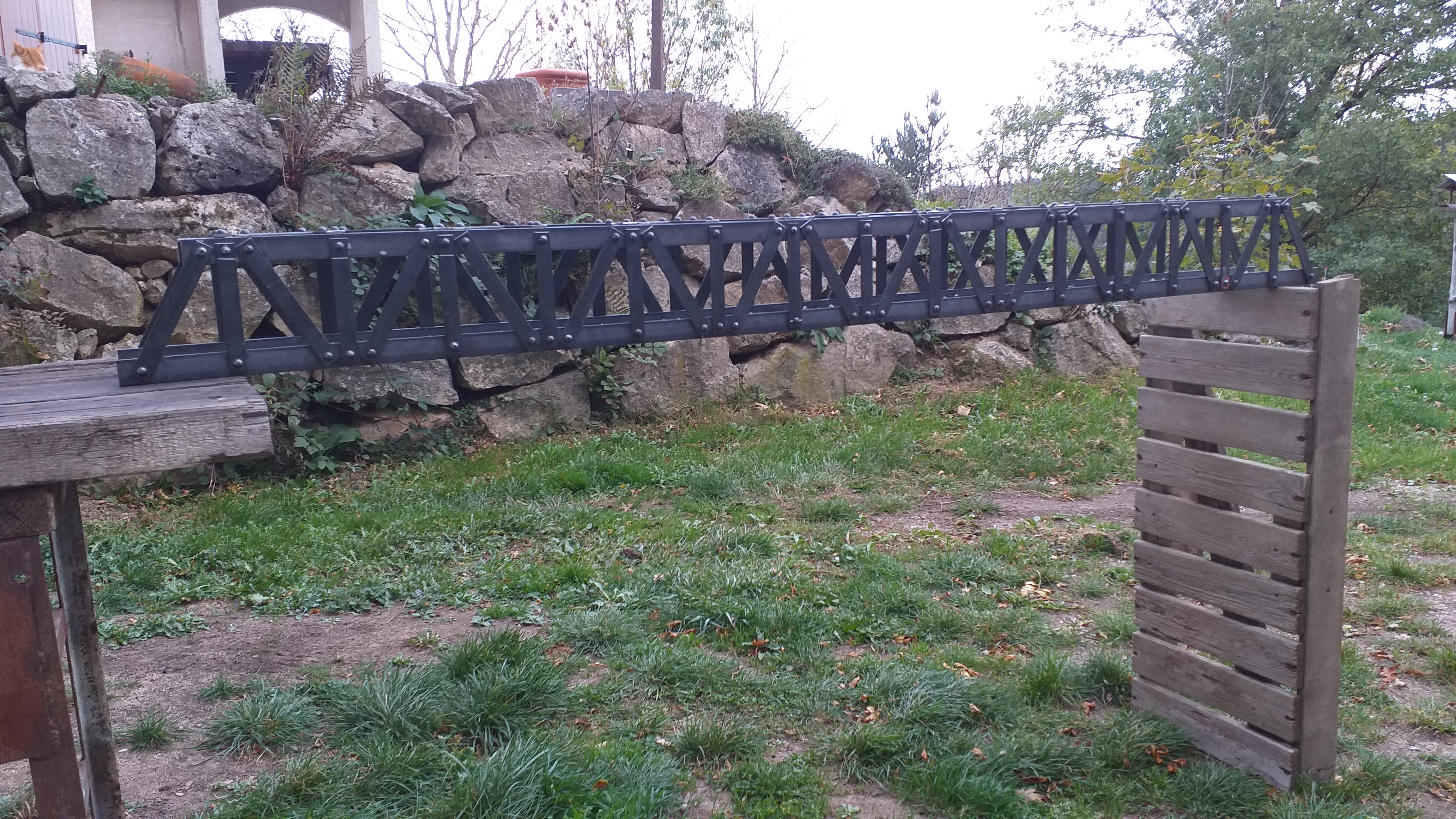

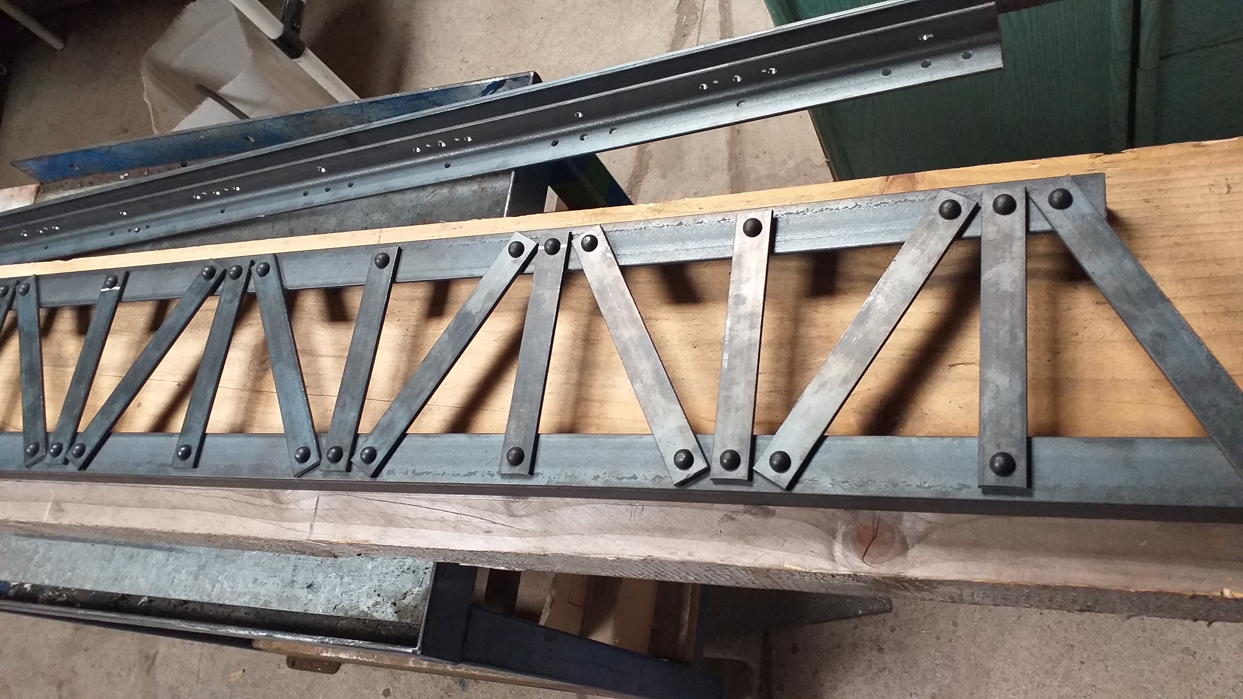

Messagepar marc » Jeu Oct 27, 2022 5:47
voici donc la partie porteuse
Elle est presentee a 90cms du sol,ca ne me plait pas.
Je pense positionner la partie basse a 70cms,Cela fait 7m a l'echelle (2m de long pour rappel)
