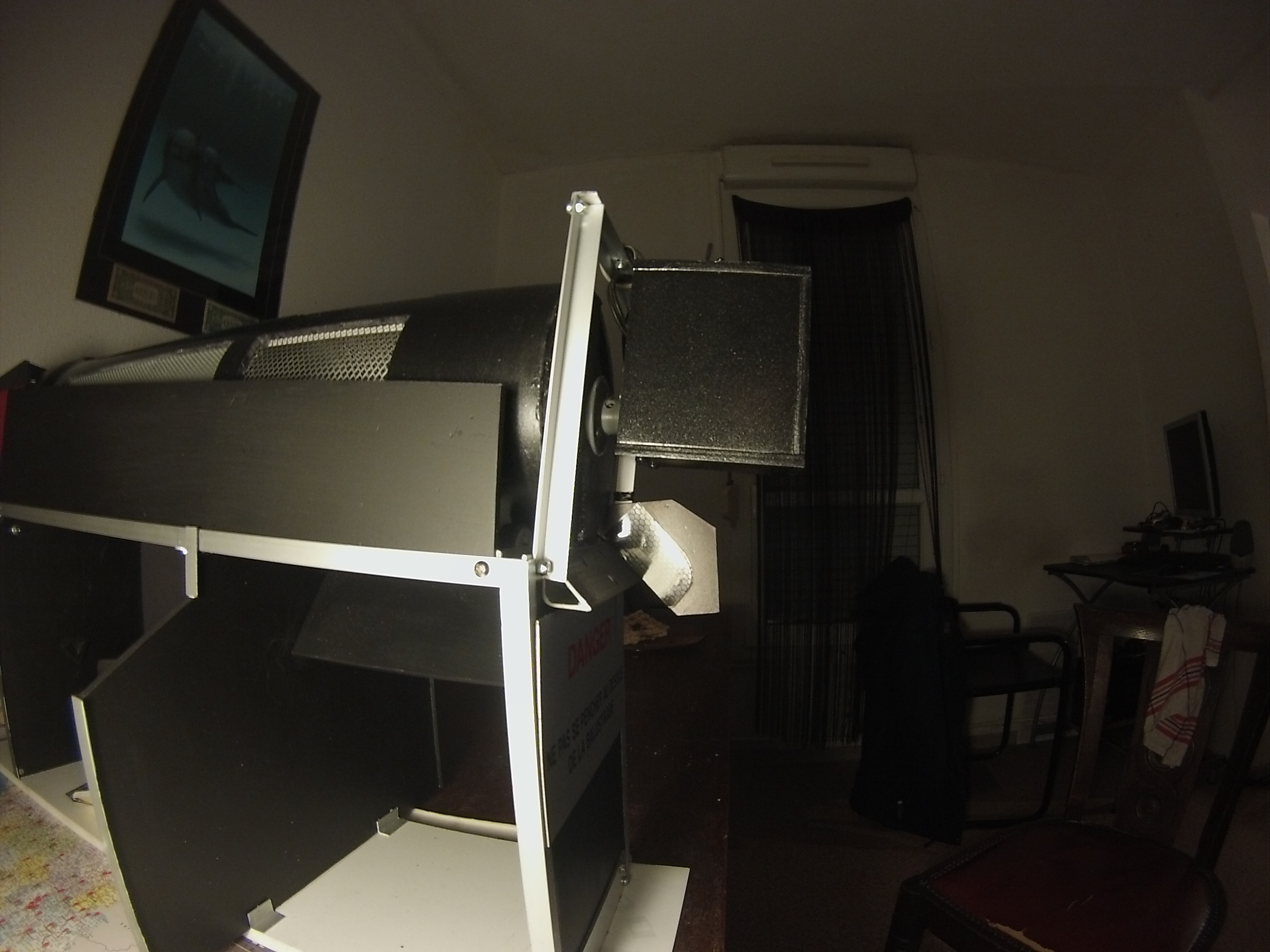

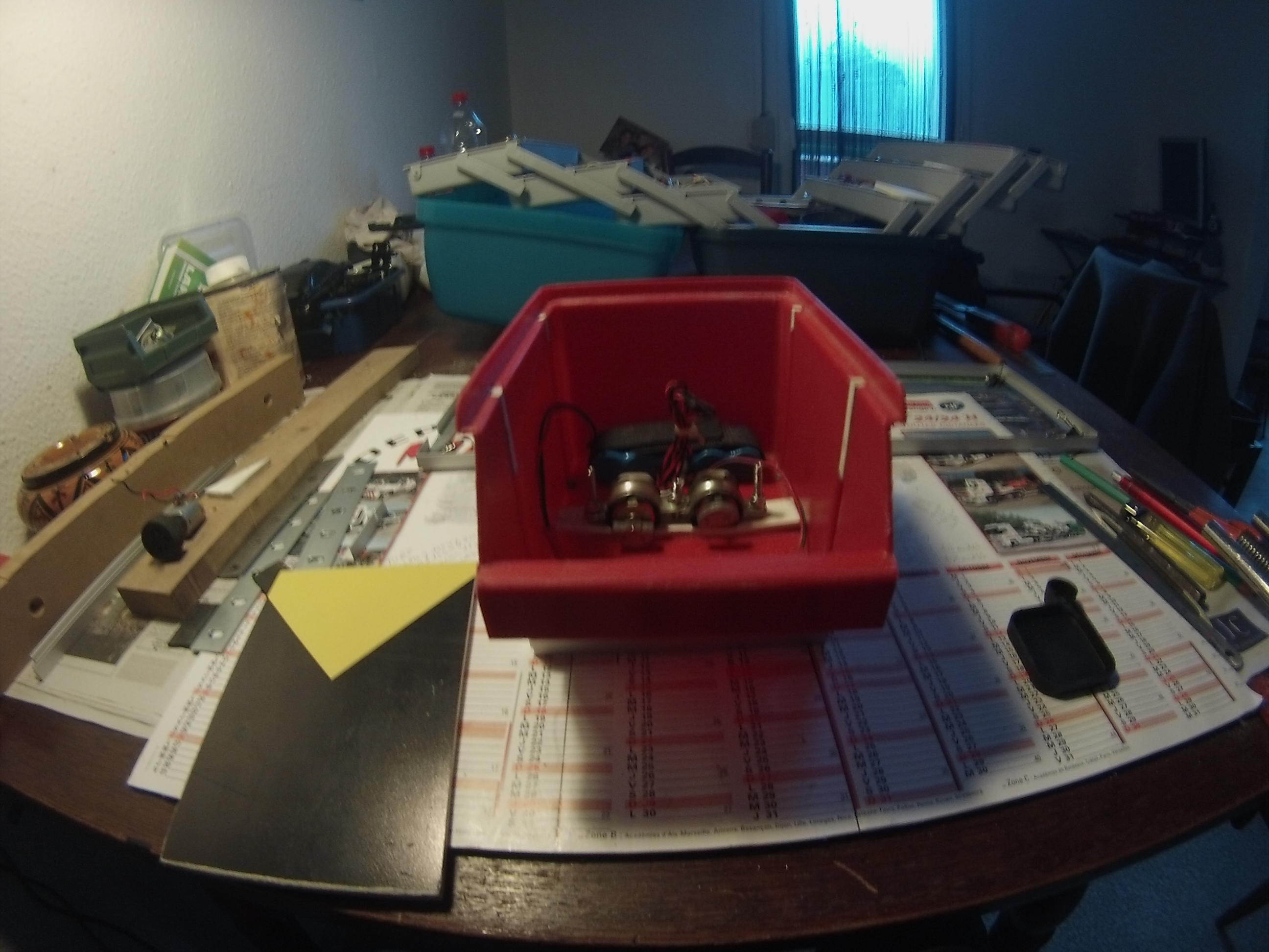

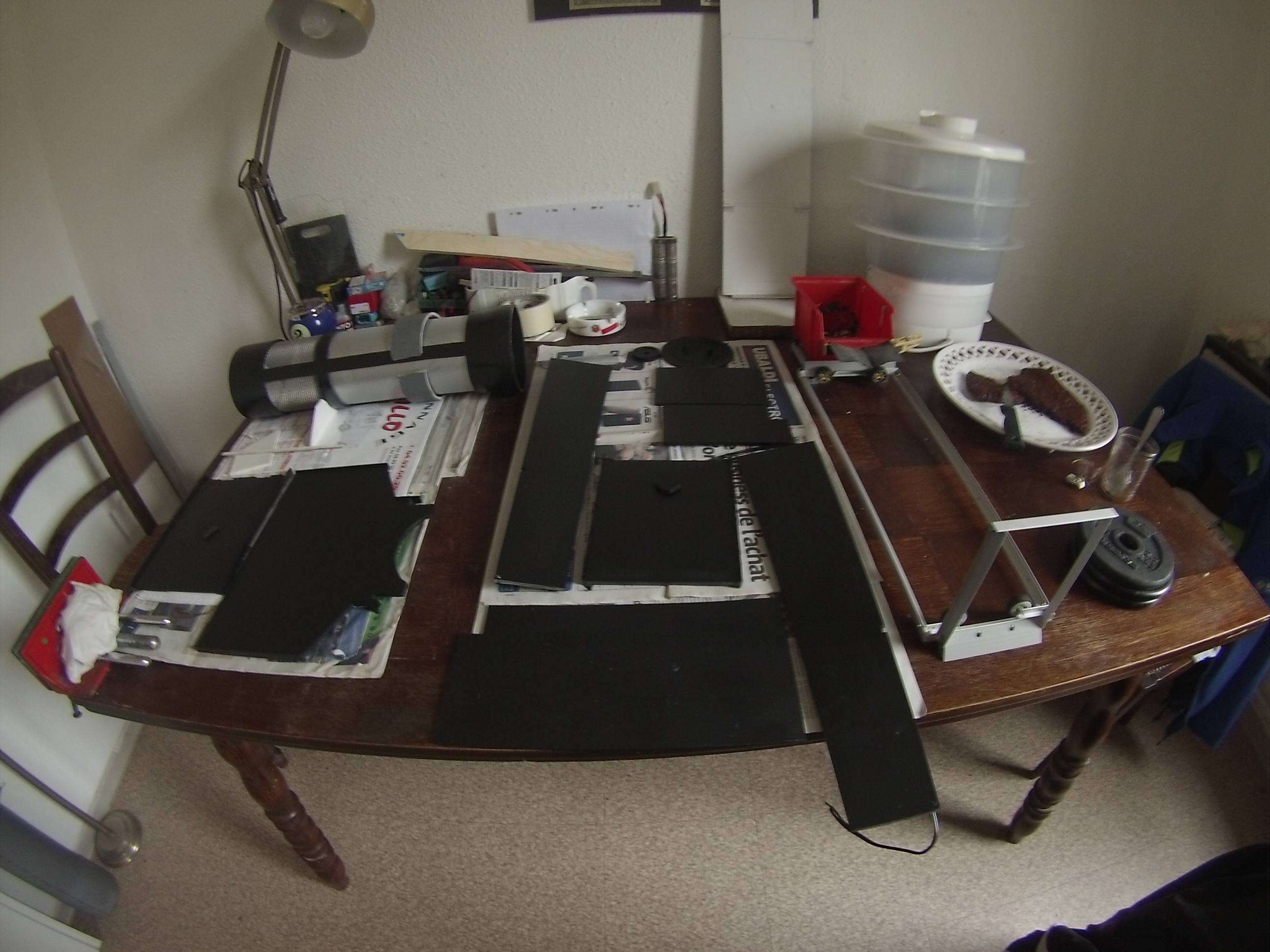

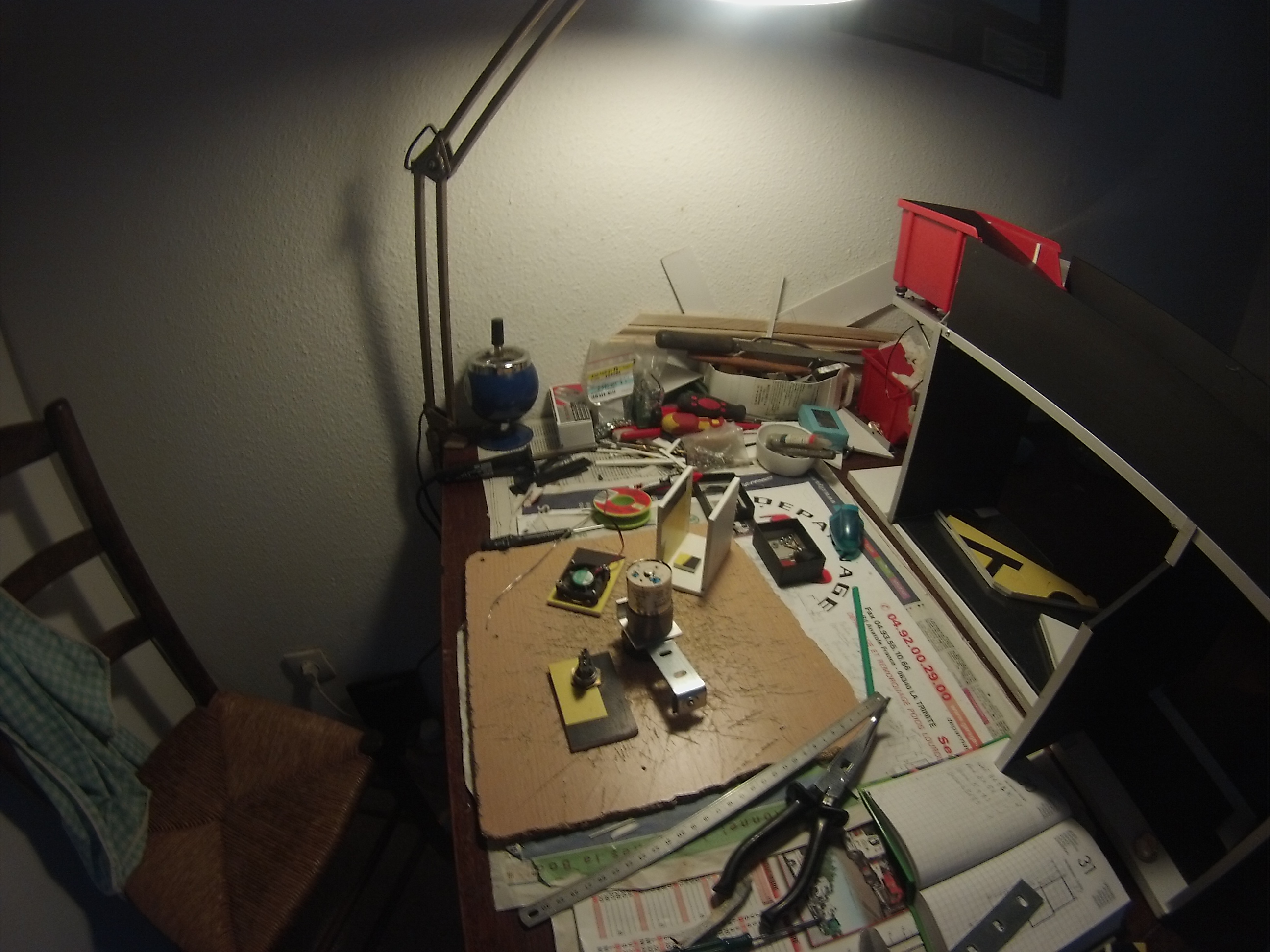

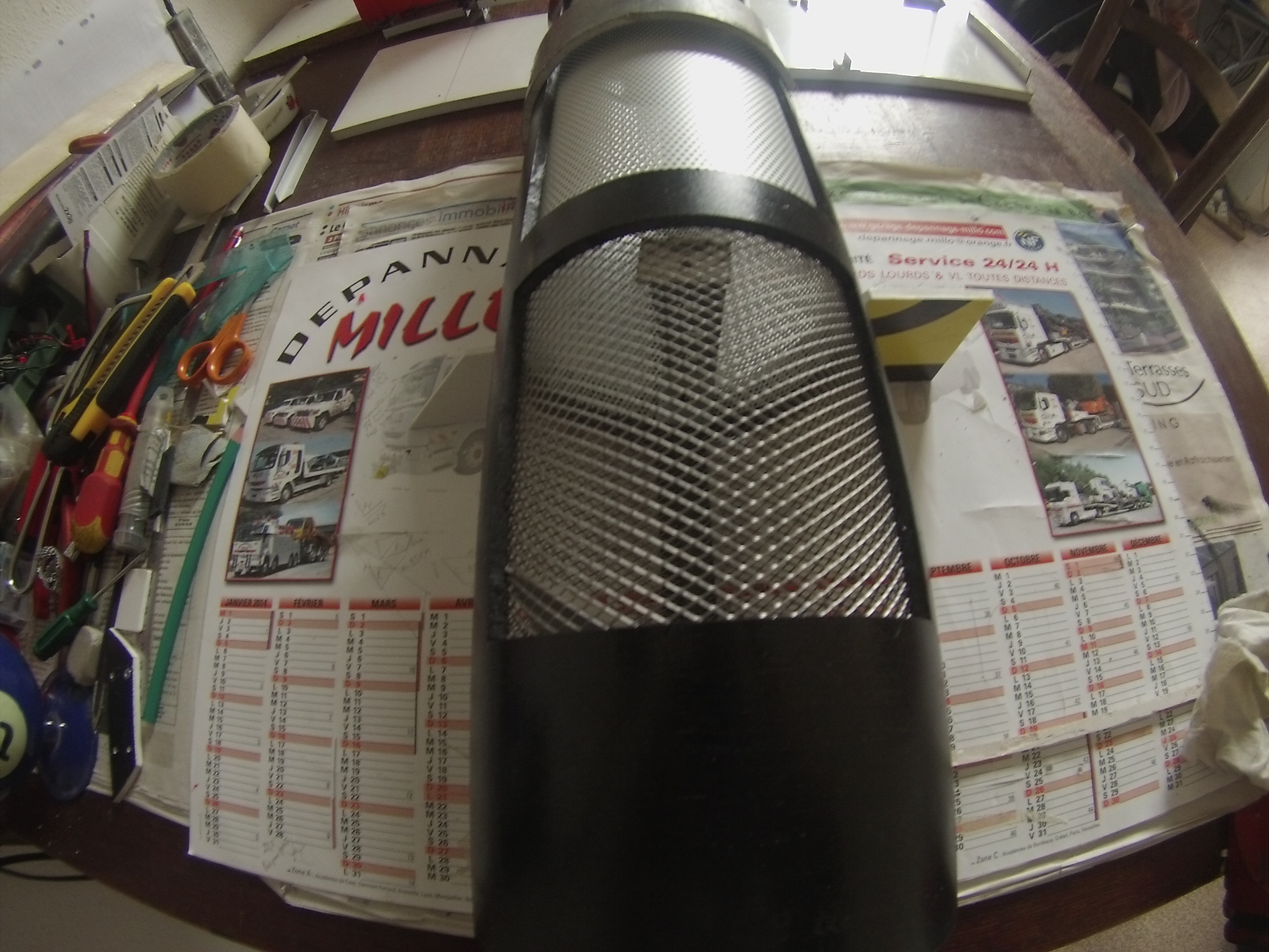

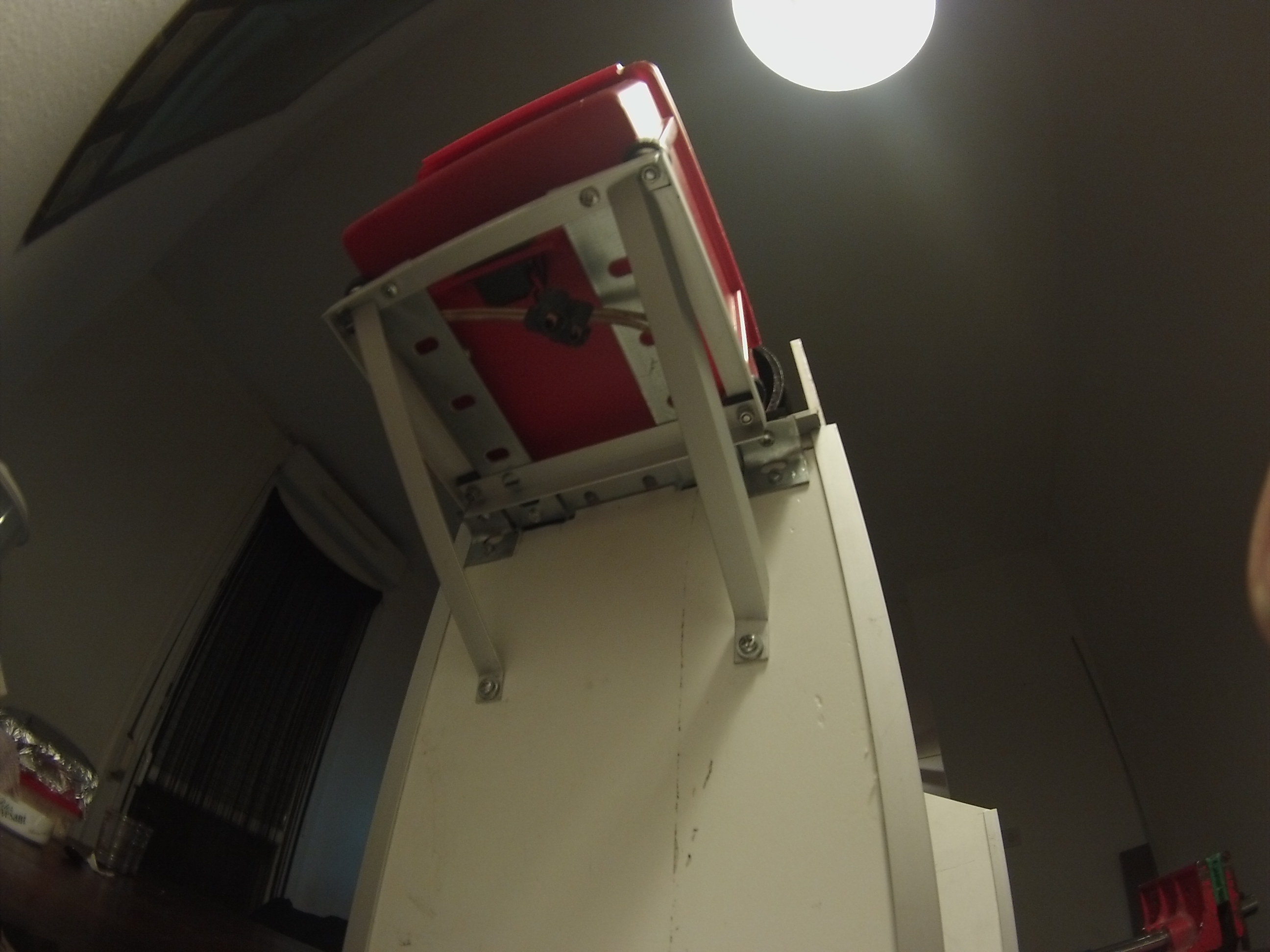

bj tt le monde,présentation de mon crible,
mon godet,je connais pas le vrais nom.
la structure
fixation godet
pose grillage
mise en peinture.
a suivre :roll: (:o)

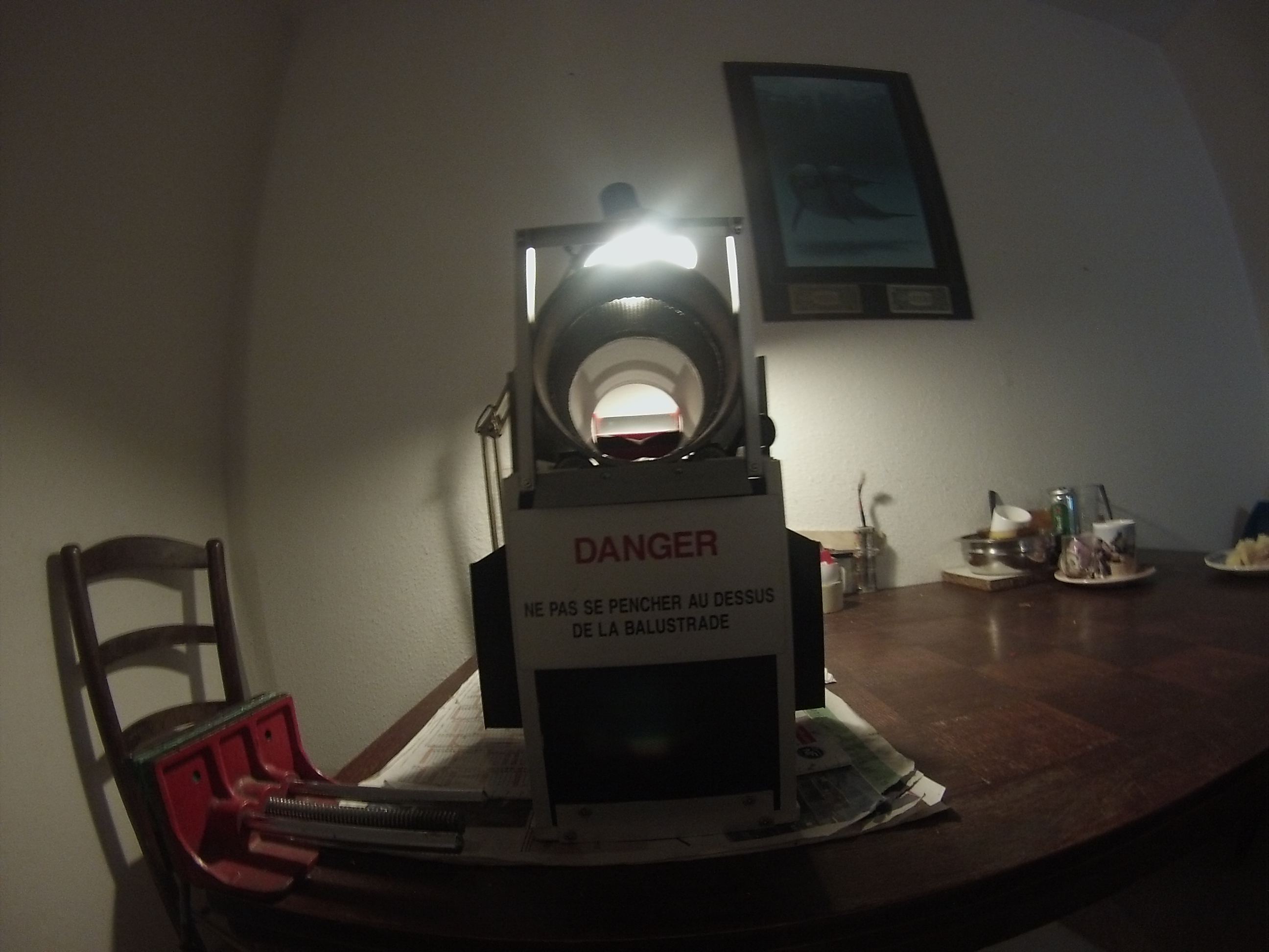

Messagepar lolomax0670 » Jeu Fév 06, 2014 10:45

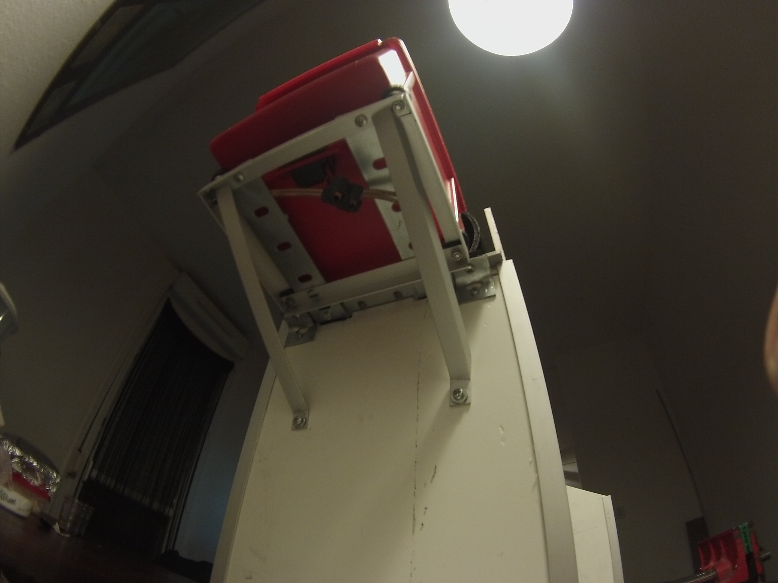

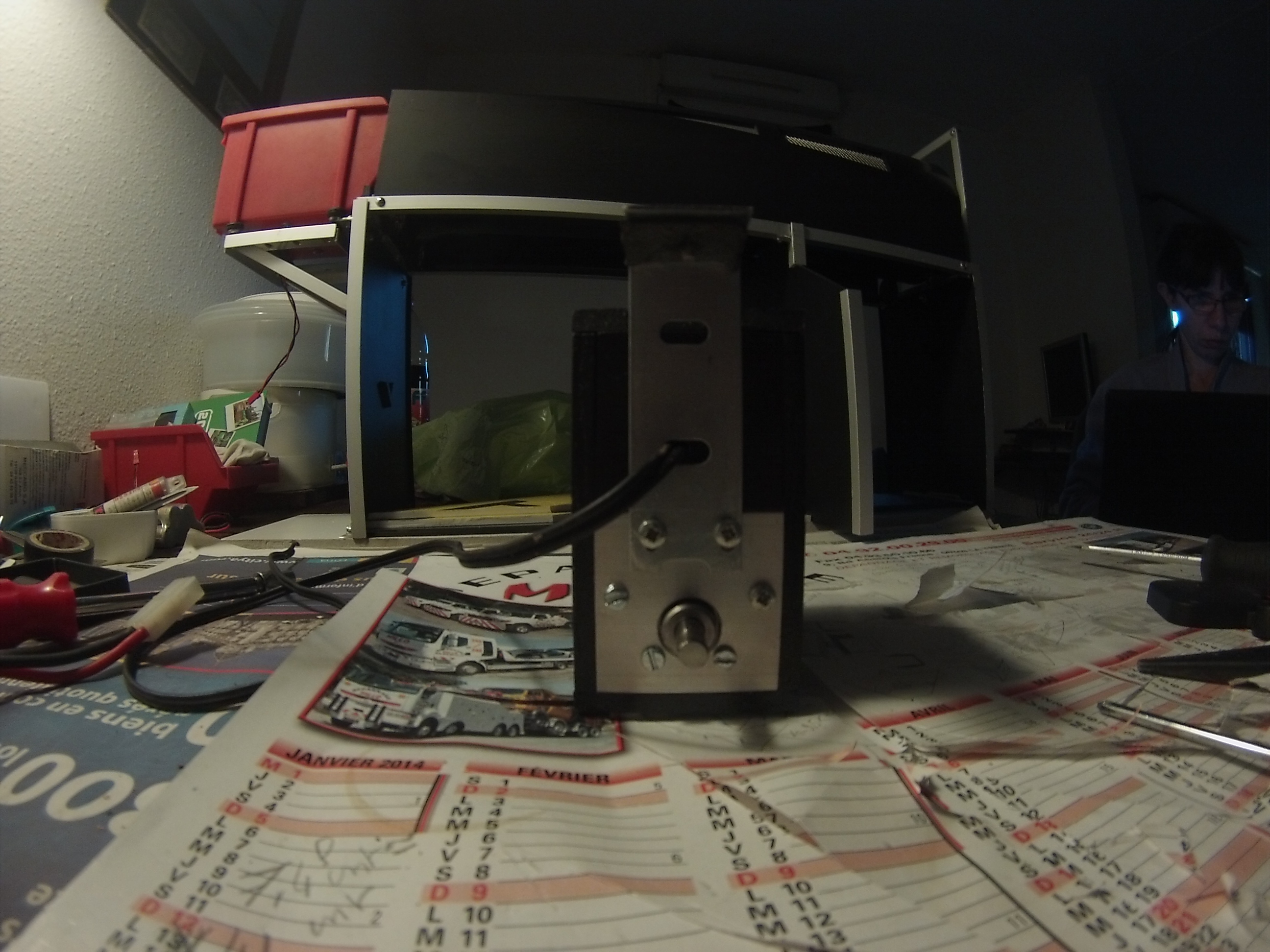

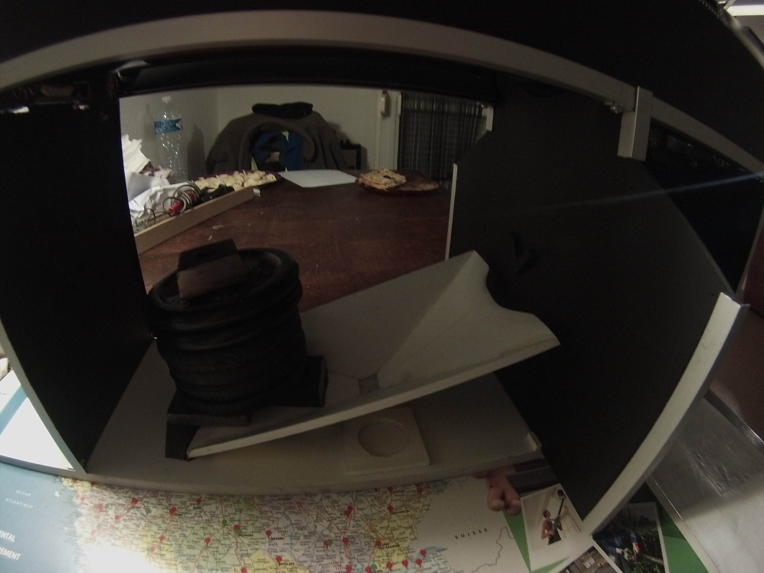

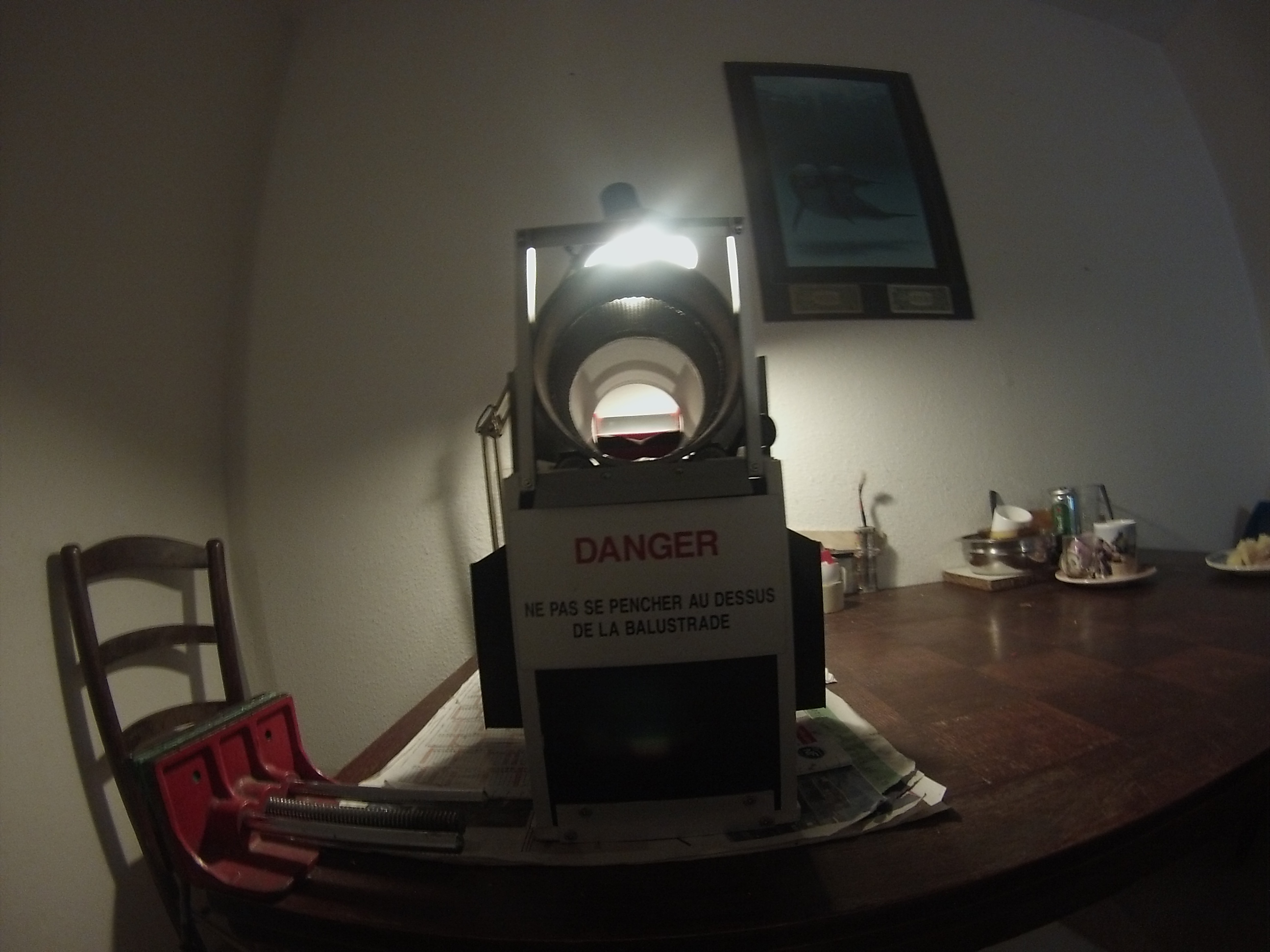

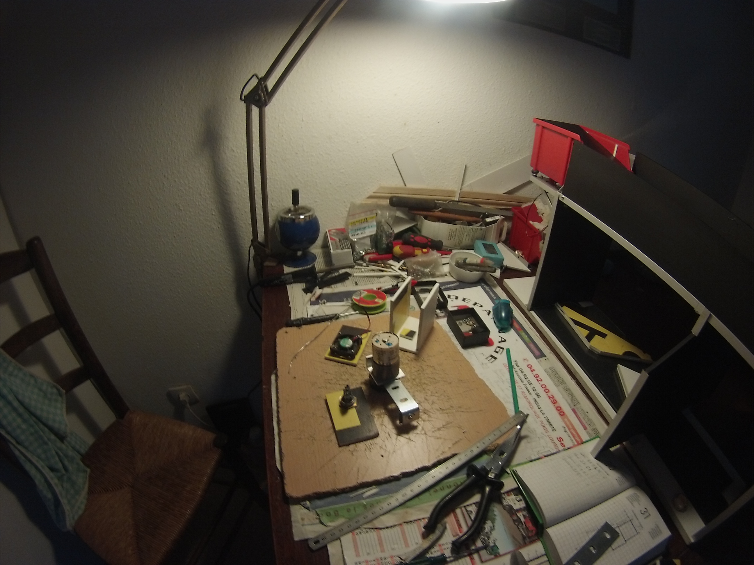

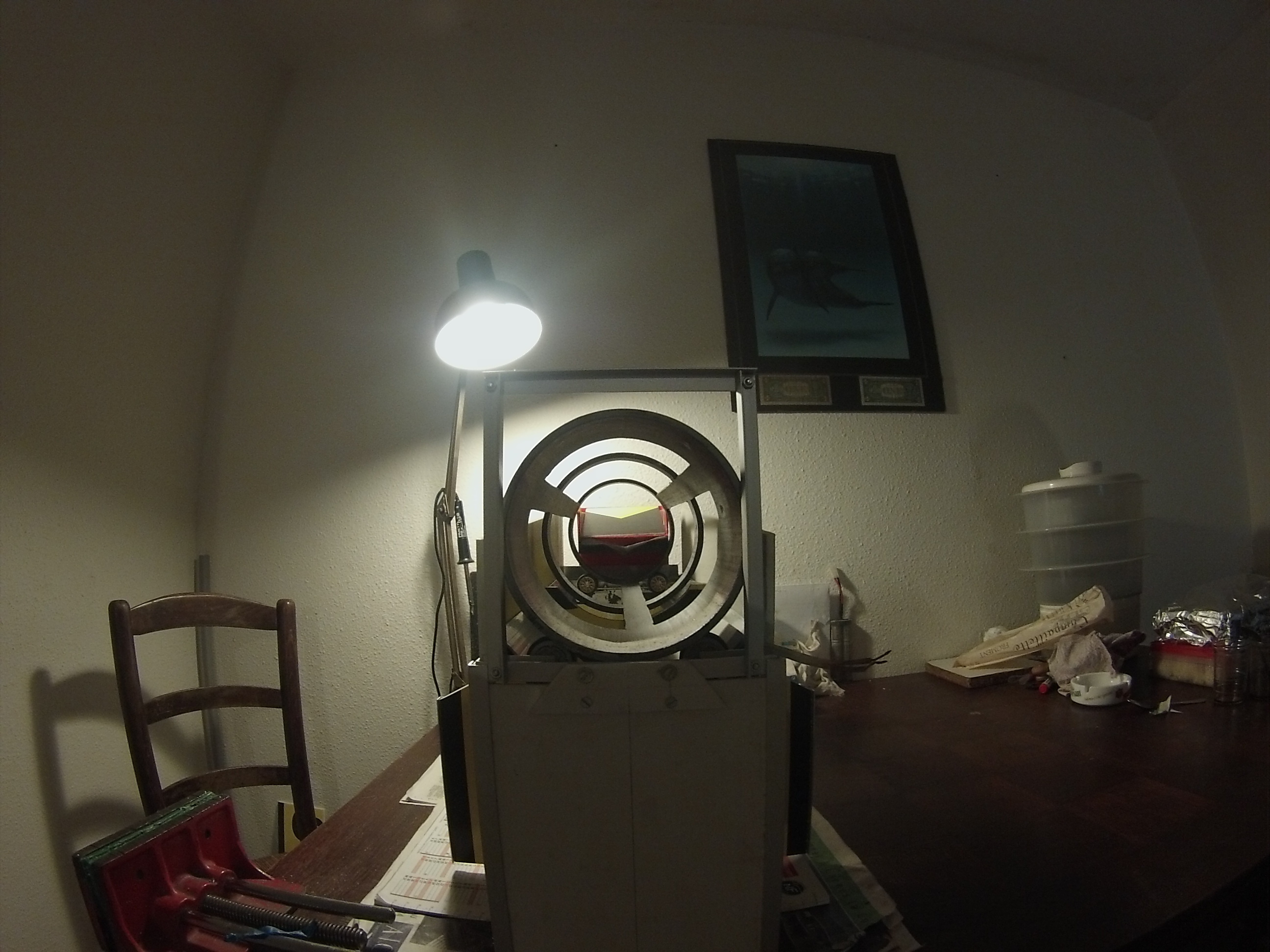

la suite :roll: (:o)
fabrication support moteur,boitier moteur,ventilo+interrupteur.
boitier fini
petite deco
j'ai fait en sorte que le petit et le grain moyen peuvent tomber a droite ou a gauche du trommel au choix. :roll:

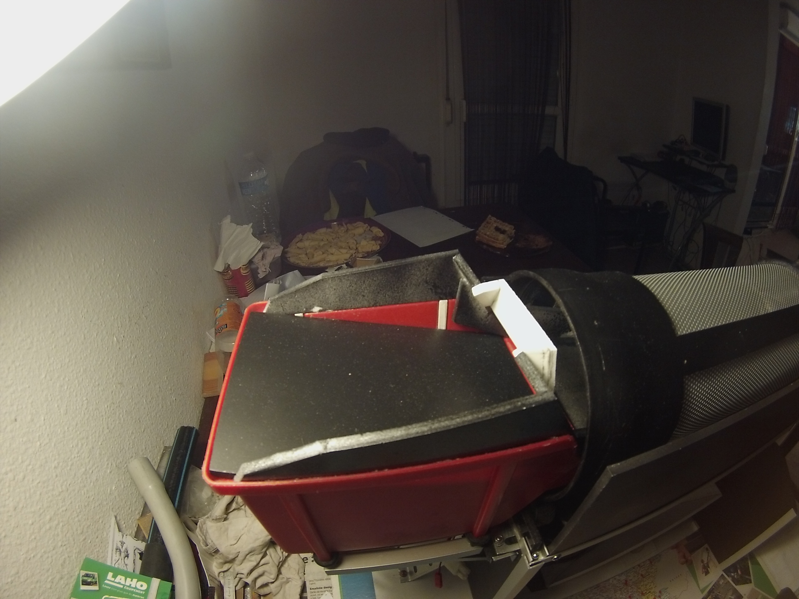

joli simple et efficace (+)
pour repondre a ton intérogation c ets pas un godet mais une trémie de chargement ^^
Re: crible trommel fixe.
Messagepar Jean-Noël » Jeu Fév 06, 2014 11:16
En effet bien sympa ce crible!

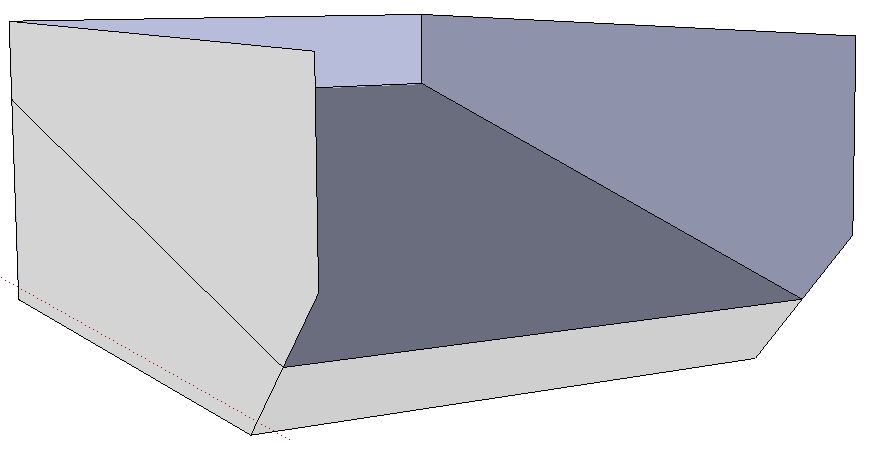

Juste une petite question pour ta trémie!
Pourquoi ne pas la faire ainsi?
Sans titre.png (11 Kio) Consulté 29437 fois
Tu pourrais en mettre moins à coté quand tu videra et en mettre plus aussi, question de production (:o) (:o) (:o)

Messagepar lolomax0670 » Jeu Fév 06, 2014 11:37
merci guillaume,jean noel elle est comme sa a l'interieure regarde la premiere tof,lol,ceci dit j'aurais bien aimer avoir ce plan avant mdr j'aurais pomper lol euuuuu copier.

Messagepar Jean-Noël » Jeu Fév 06, 2014 11:55
nan regarde bien la photo, la plaque est plus basse que sur la tienne, juste en coupant un peu le rebord du devant ;)
c'est pas un plan c'est juste un truc vite fait pour te montrer (:o)

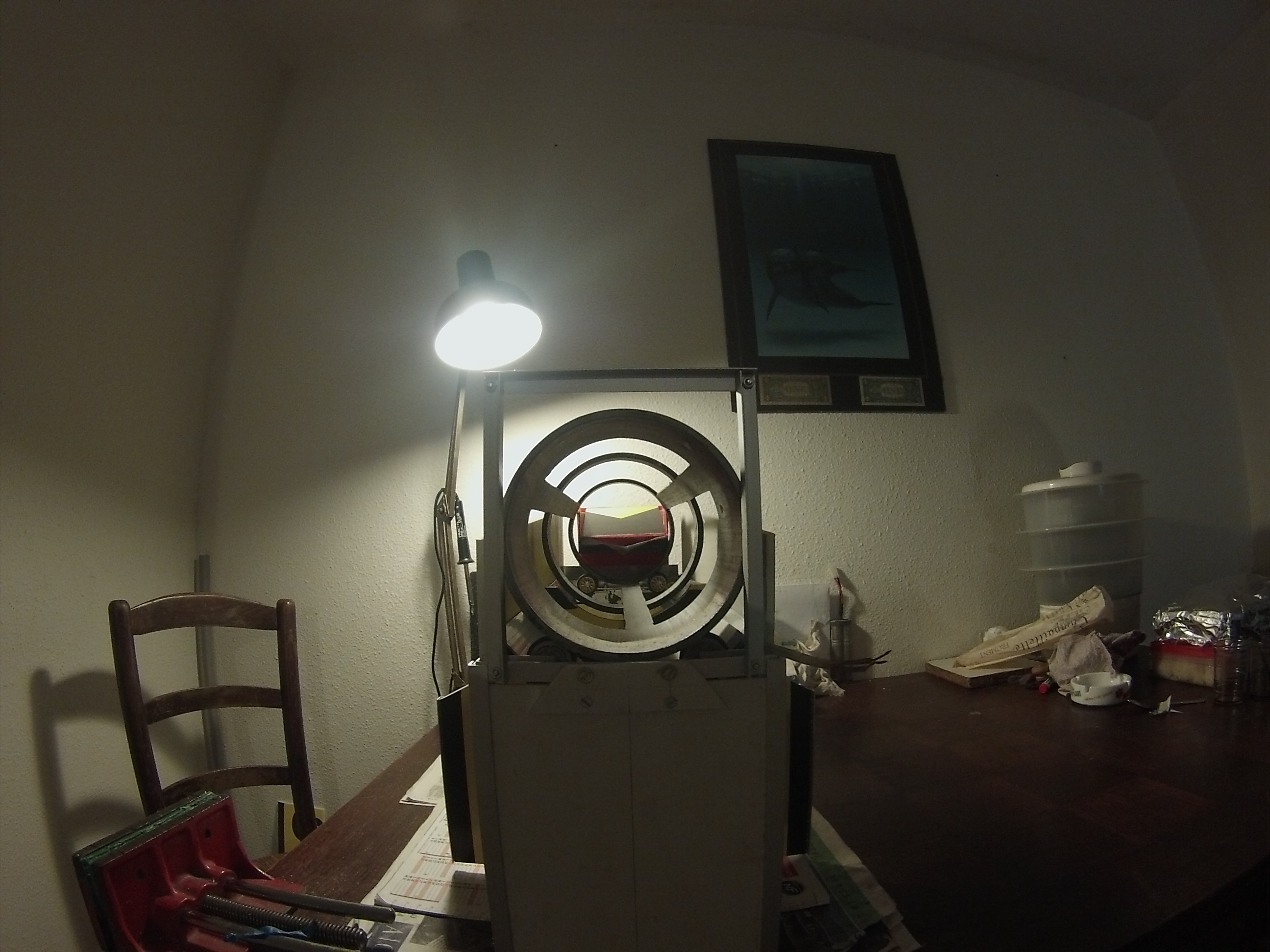

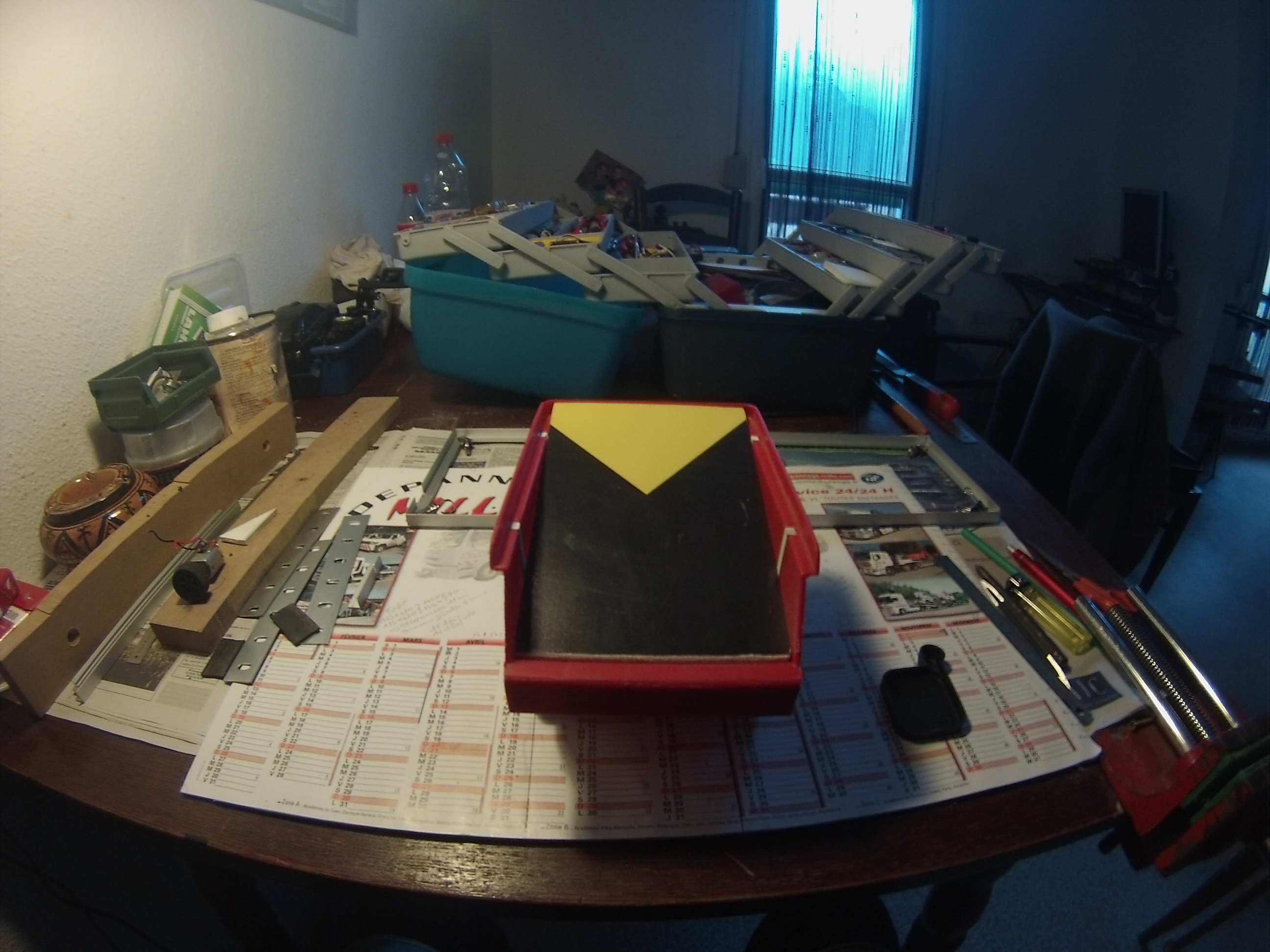

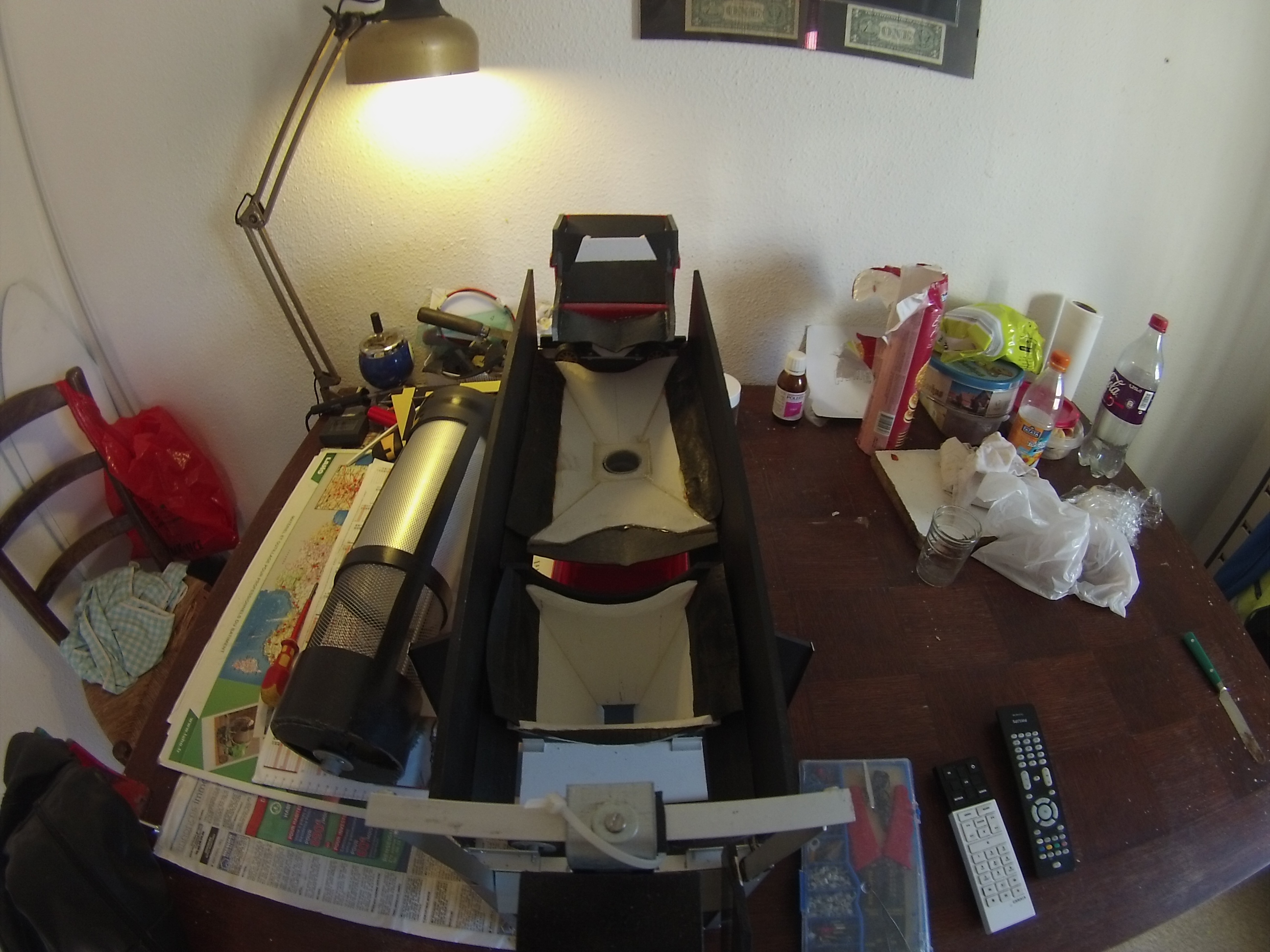

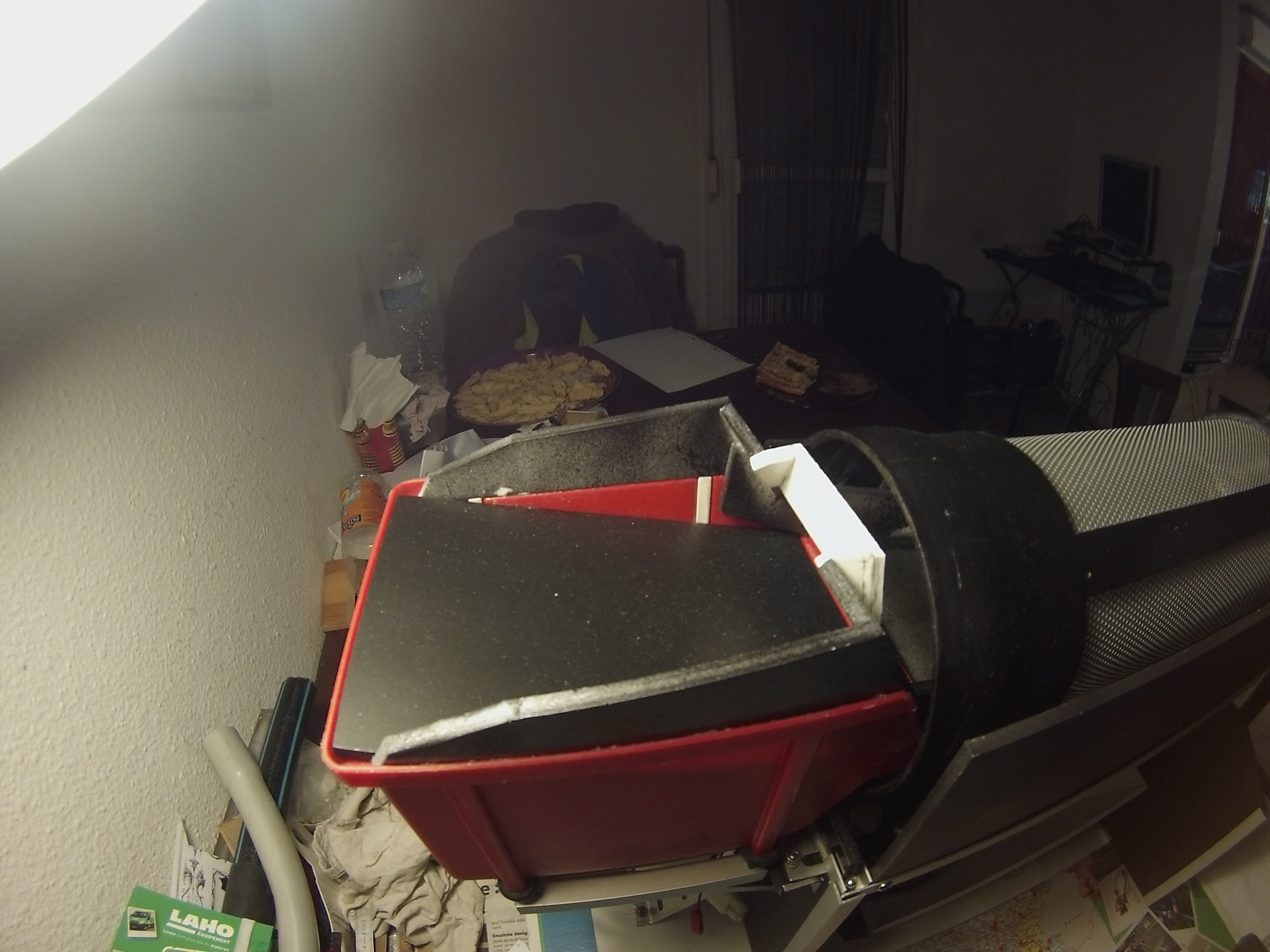

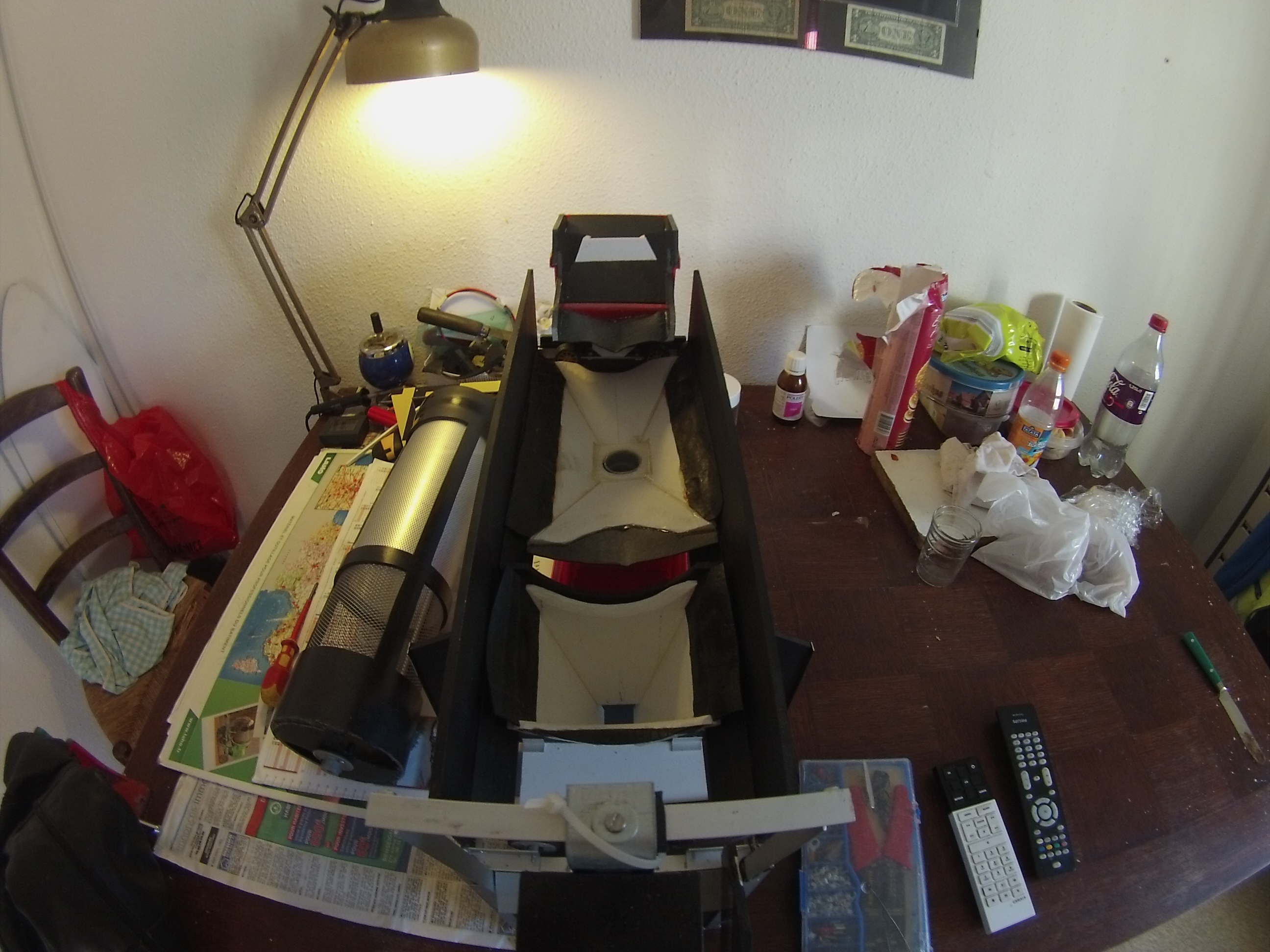

encore des tofs
rehausse de la trémie,et modif de celle ci a l’intérieure du rouleaux.
fabrication des trémies de déversement pour le fin et moyen
l’ensemble
les deux trémies de déversement non peinte
voili voilou

Messagepar lolomax0670 » Jeu Fév 06, 2014 12:03
c vrais j'ai vu c deux détails,comme ont dis le détail fait tout lol,alors le rebord j'ai pas voulut le mettre parce que en dessous il y a un petit rebord que j'ai besoin
y'a du matos a l'interieur besoin d'y aller sans blemmmmmm
et l'évidement de devant je pouver pas ma trémies et trop grosse par rapport a mon rouleaux
