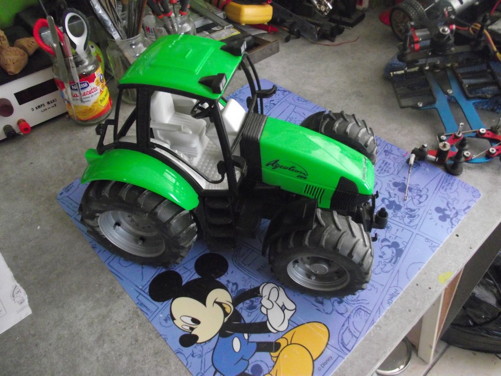

voici une video des premiers essai de mon tracteur modifier en rc !!!!
http://www.youtube.com/watch?v=GOpJtDwswSE
plus qu'a modifier la benne , fabriquer des masses au nez du tracteur et peut etre un peut d'eclairage :mrgreen:
les photo viendront un peut plus tard

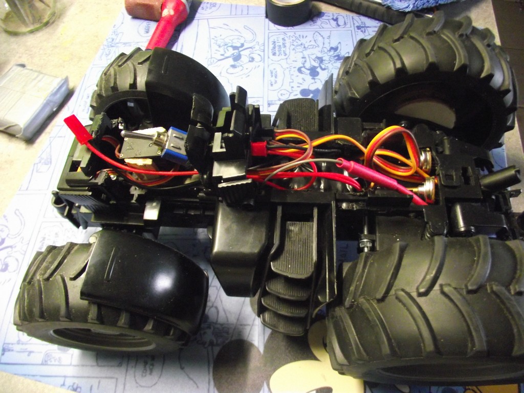

photo de la construction
demontage et decoupe du plastique pour pouvoir passer l'equipement
ma premiere idee etait de monter un moteur avec des pignons pour reducter mais se premier montage etait efficace que si je faisait des course de tracteur en ligne droite !!! :mrgreen: :lol: :roll:

du coup demontage et modif pour rajouter un pignons intermédiaire
mais hélas pas suffisant !!!
donc je me suis rabattus sur des servos a pignons métal modifier !!! 9 kg en 4.8 V (:oD et apres un test a vide j’obtiens 75 T/min largement assez pour un tracteur !!!
donc montage !!! (:D

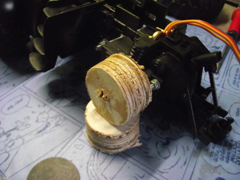

fabrication de moyeu a l'aide d'une scie cloche

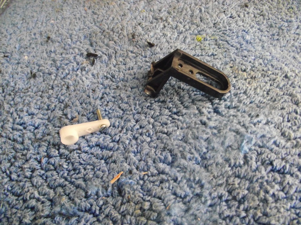

fabrication du palonnier de direction en reprenant les pieces d'origine bruder

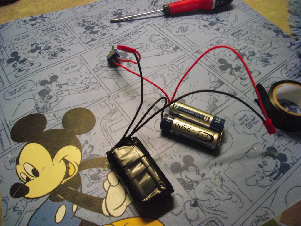

fabrication d'un pack d'accus avec inter M/A et prise et charge
et mise en place du bordel !! (:oD
