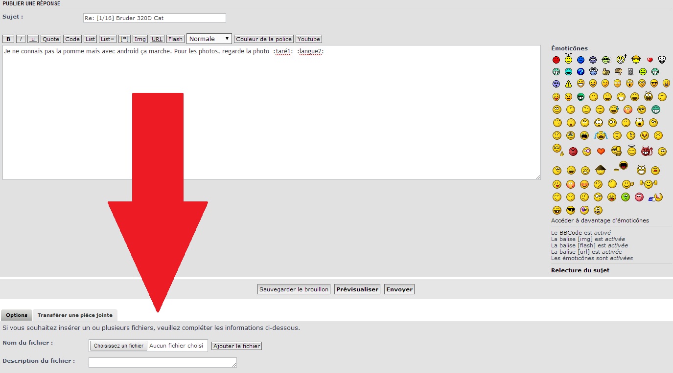

Je ne connais pas la pomme mais avec android ça marche. Pour les photos, regarde la photo :taré1: :langue2:
