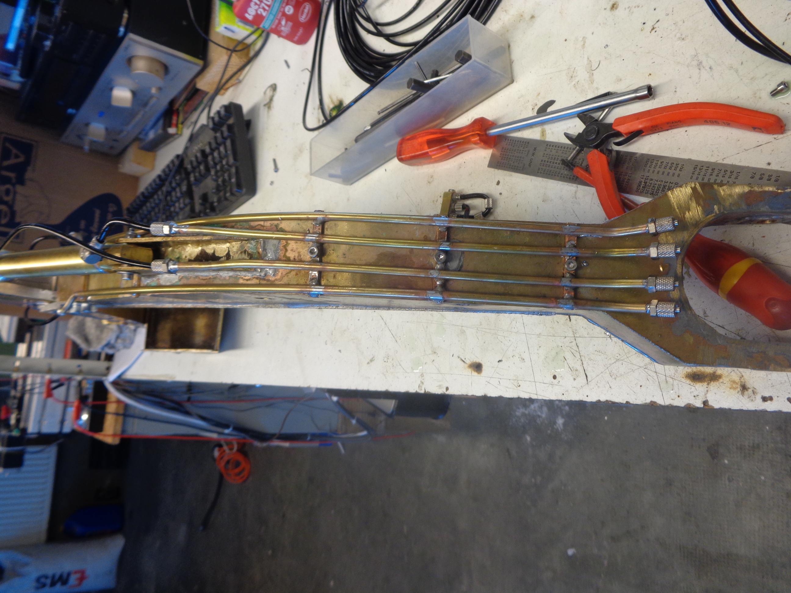

ce week end j'ai fini les 4 vérins tout fonctionne ça a demander quelques ajustements: l'alésage de la tête une fois la bague soudé ça tombe pas rigoureusement en face. J'ai également enlevé un 1/10 sur le piston autrement il fallait un marteau pillon pour le rentrer dans le tube.
j'ai aussi réalisé les renvois hydraulique sur les pieds de vérins de bras.

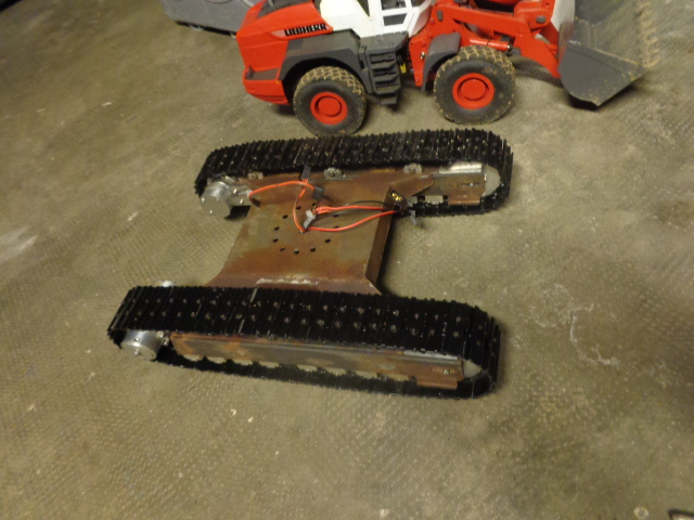

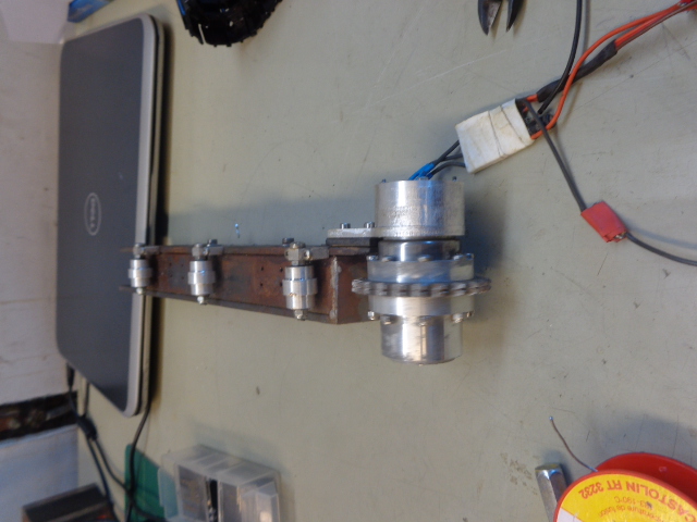

j'ai monté toute la partie train roulant j'en avais réalisé 80% il y a 5 ans j'ai repris les moteur de barbotins et quelque détails.
je vais faire des essais puis avant la peinture je ferrai quelles détails comme les marche pieds et boucher les trous des soudures.
le barbotin dépasse des chenilles c'est pas trés realiste mais il fallait bien rentrer les réducteurs.

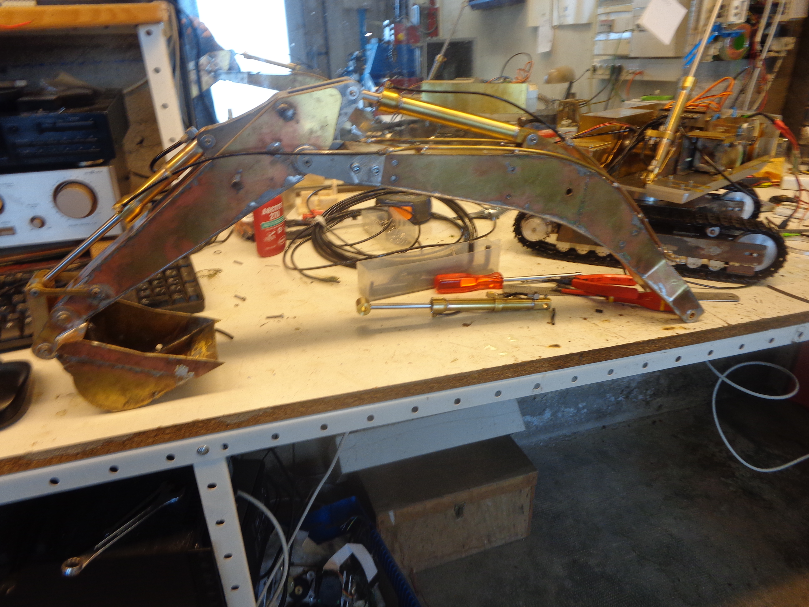

Encore quelles avancé sur ma pelle j'ai monté la plateforme sur les chenilles le moteur de tourelle que j'avais prévu est un peu léger il faut donc que je trouve autre chose.
puis j'ai attaqué le montage bras balancier vérins avec les axes les tubes hydrau...

Messagepar christopher » Dim Fév 26, 2017 2:25
bien peirre
par contre,ton barbotin est pas un peu haut ?
Re: Pelle CAT385
Messagepar volvo A25 » Dim Fév 26, 2017 4:09
un peux petit aussi ..

Messagepar volvo A25 » Dim Fév 26, 2017 5:18
OUI mais certainement pas peinte.
une petite photo d'ensemble/

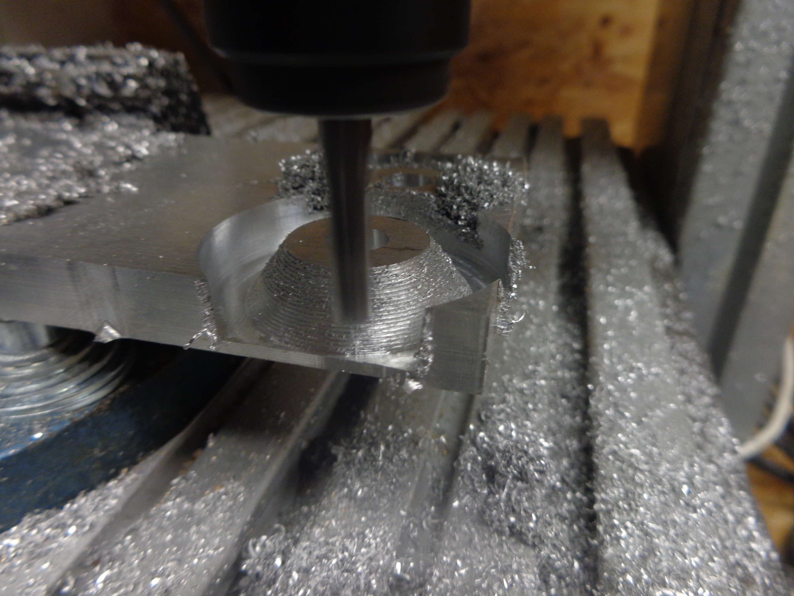

Messagepar volvo A25 » Dim Fév 26, 2017 5:31
fait péter la rondelle :hehe: :hehe:
la rondelle de fixation des vérins sur le bras j'ai donc fait un chanfrein a 40°
