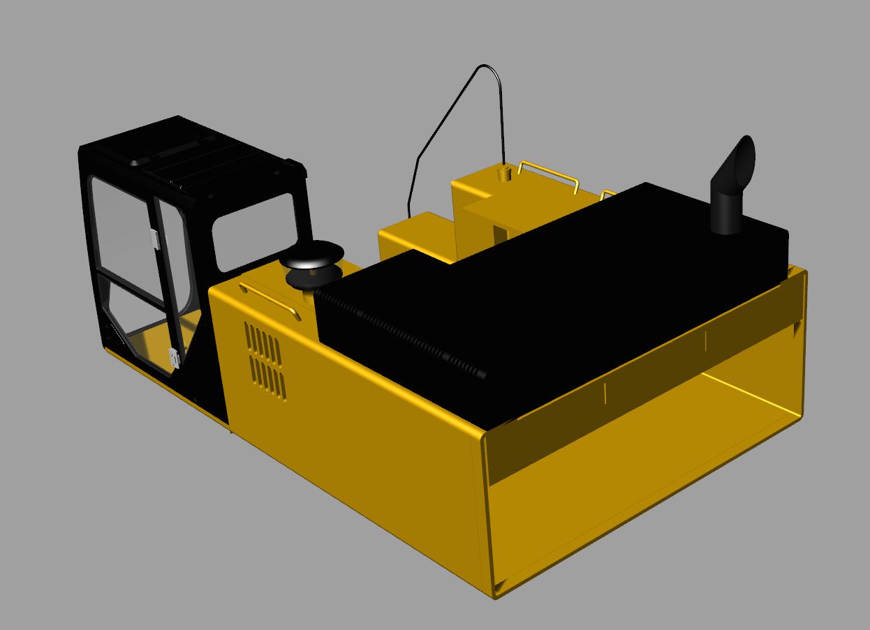

Voici la suite avec le contrepoids.
La conception est la suivante, le contrepoids est taillé dans la masse, inspiré de ce qu'a fait Papy sur sa Volvo (Voir ici). Par contre j'ai utilisé du polyuréthane en planche, cette matière est facile à usiner, facile à poncer, et en plus elle est relativement résistante.
Le système du contrepoids est démontable, afin d'y loger la batterie :
Vue de la tourelle
Le contrepoids avec deux attaches en forme d'ergot qui viennent se crocher sur un profilé ajouté à la tourelle, dans lequel j'ai réalisé deux lumières.
Les "oreilles" avec les crochets.
