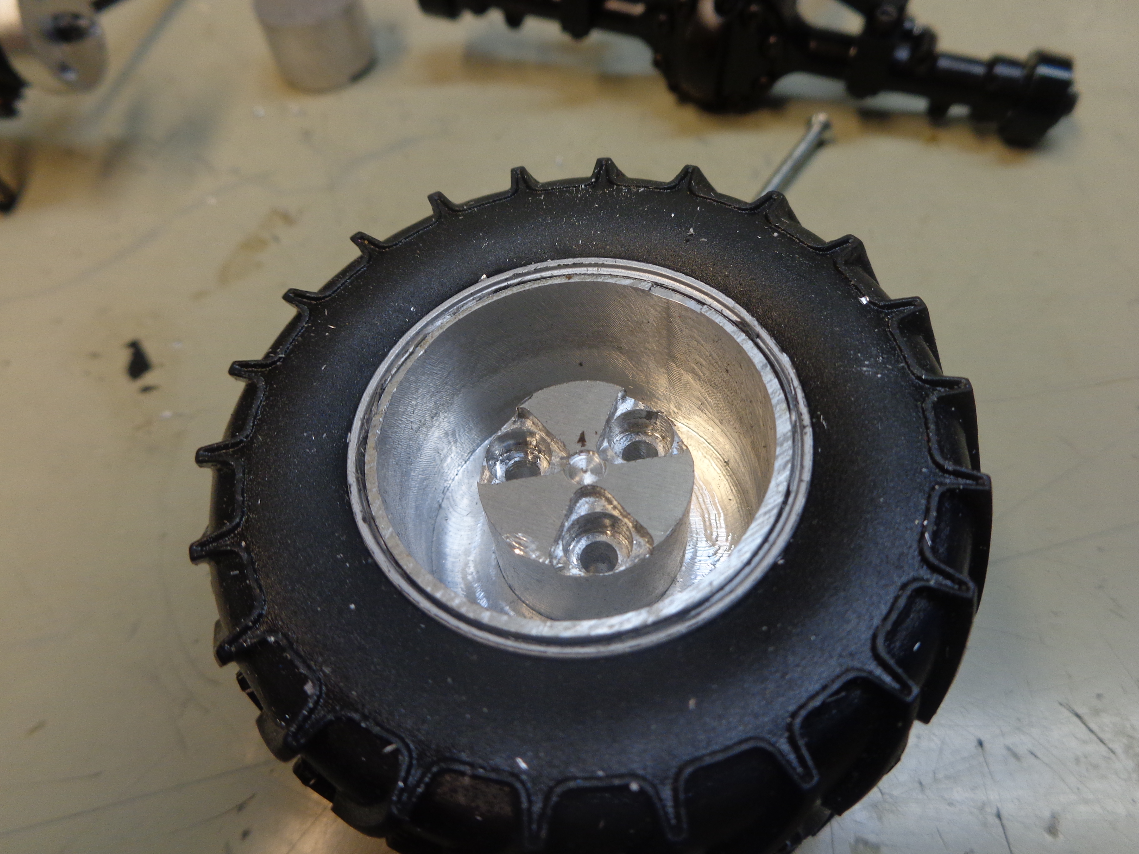

les pneus c'est du siku . première étape évider les jantes
Message(s) : 2327
Messagepar volvo A25 » Dim Mai 28, 2017 8:40
puis faire des jantes et moyeux compatible avec les ponts du crowler 1/18
Message(s) : 2327
Messagepar volvo A25 » Dim Mai 28, 2017 8:43
j'ai pris les pneus les plus fin possible
Message(s) : 2327
