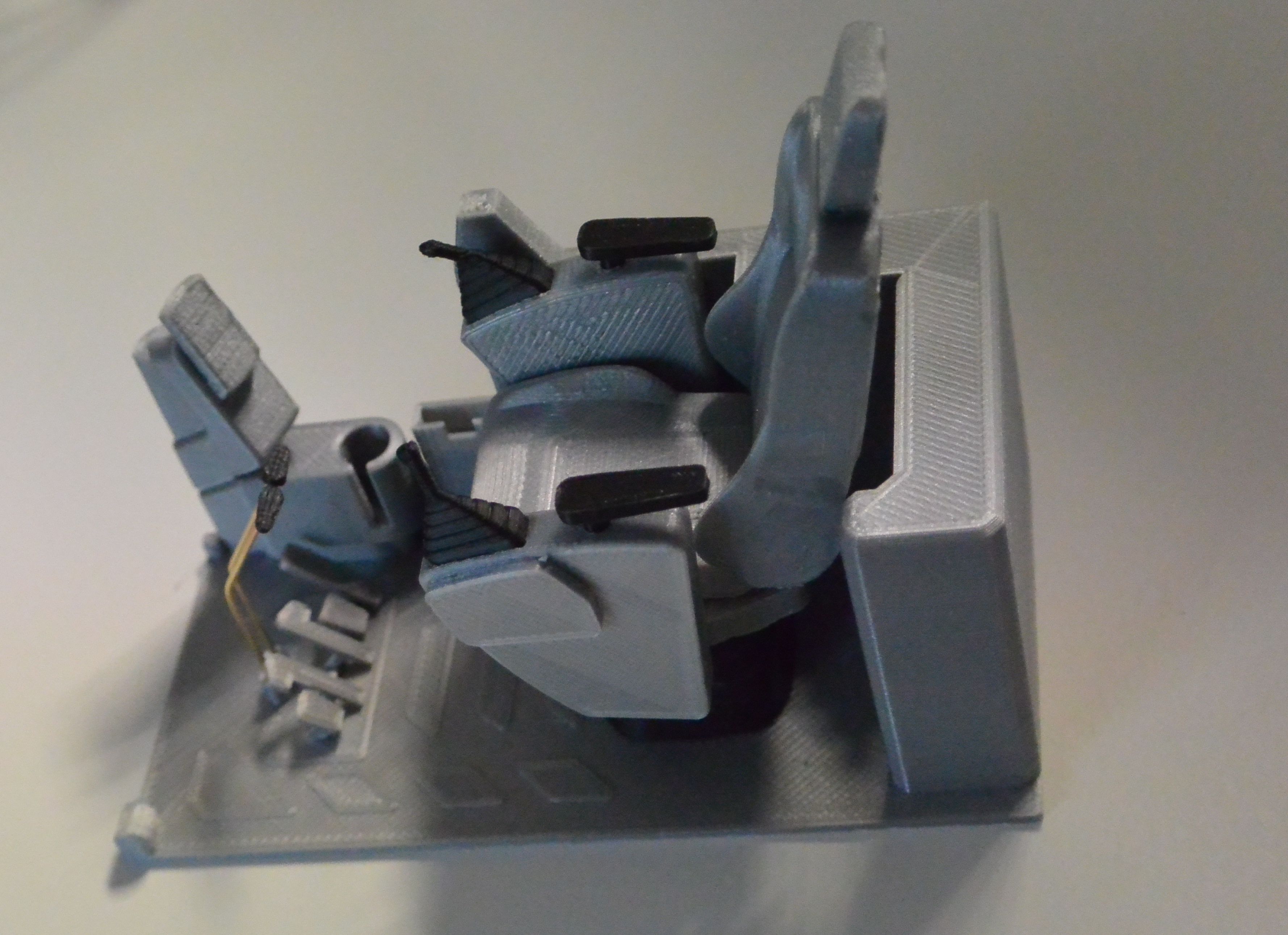

Messagepar Boris_25 » Jeu Mars 15, 2018 3:26
Cette pelle avance bien,
Je me permets de mettre les détails de l'intérieur de la cabine :
Modélisation :
Modèle imprimé en 3D :

Messagepar marc » Jeu Mars 15, 2018 6:44
Joli travail Boris :super:

Messagepar Boris_25 » Jeu Mars 15, 2018 7:47
Merci Marc. ;)
