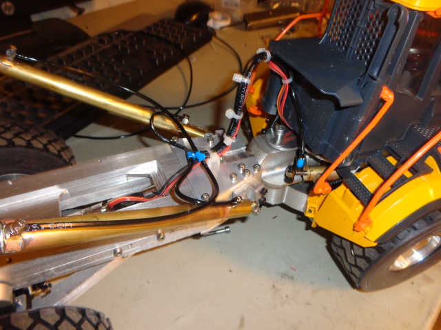

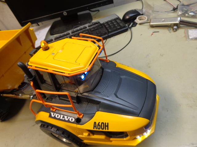

et voila il est opérationnel pour Monistrol.
il reste quelques petit défaut a corriger la cabine plonge un peux de l avant il faut que je face un renfort sur le chassis avant.
j ai respecté le levage de benne bruder et bien j aurai pas due je pense que c'est pas suffisant mais a vérifier autrement je suis bon pour refaire deux vérins plus long.

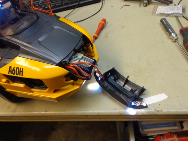

l 'echange de la batterie se fait par la calandre se qui est super rapide.
actuellement il fonctione avec une vielle radio futaba mais je vais me payé une autre radio pour rendre l utilisation plus simple pour la pompe par exemple et le blocage de diff AR

Bah il est pas mal,fidèle à tes constructions.......
Il manque peut être un peut à la benne vue l'inclinaison de la double declivite.
