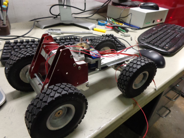

Messagepar volvo A25 » Dim Déc 08, 2013 10:40
fait pêté la rondelle
donc j'ai fait 8 rondelle en plasique pour tenir mes nouveaux moteurs dans les tube de 25mm.
j'ai usiné mes jantes pour que la démultiplication rentre et me fasse gagner de la place.

Messagepar volvo A25 » Mer Déc 25, 2013 7:17
et voila avec les nouveaux moteurs
c'est beaucoup lus puissant mais il faudra certainement un accu 4c pour rouler plus vite
