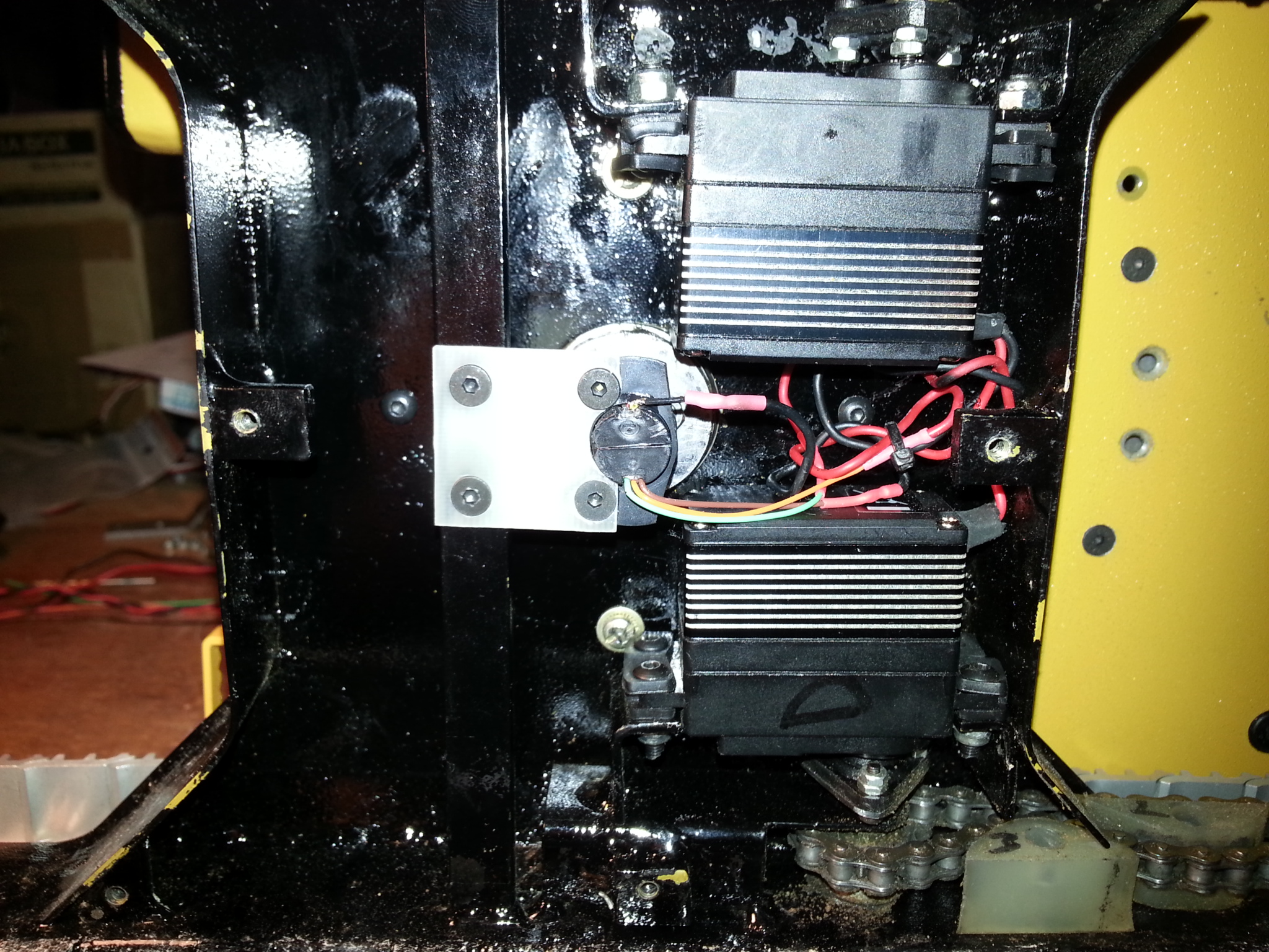

Messagepar cater38 » Dim Jan 12, 2014 8:55
Quelques nouvelles
Mise en place d'un joint tournant électrique
nouvelle disposition de la mécanique sur la tourelle car il va y avoir certains changements......
ça c'était avant!!
Messagepar Guillaume » Dim Jan 12, 2014 9:30
bien le joint tournant ! (+)
tu la commandé ou ? il a l air d avoir des gros fils non ?
Messagepar cater38 » Dim Jan 12, 2014 9:49
Le joint passe au mm prêt pourtant c'est le plus petit en 6 fils
Il vient de chine, commandé sur ebay, l'adresse est dans les liens du forum
Les fils ne sont pas très gros mais sont prévu pour 240v 2A
Messagepar Guillaume » Dim Jan 12, 2014 10:25
oui c est donc le meme que j ai sur ma bruder ^^
c est donc la photo qui est trompeuse :p
Messagepar papa_ep3 » Dim Jan 12, 2014 10:29
trs sympa ces modifs , les pignons pour la rotations de la pelle tu les as trouvé ou ??
Messagepar cater38 » Dim Jan 12, 2014 10:38
Messagepar volvo A25 » Lun Jan 13, 2014 8:21
pourquoi tu n'as pas pris ça http://www.conrad.fr/ce/fr/product/2372 ... s?ref=list
il y aurai eu moins de couple sur le moteur.

Messagepar cater38 » Sam Jan 18, 2014 12:19
volvo A25 a écrit:pourquoi tu n'as pas pris ça http://www.conrad.fr/ce/fr/product/2372 ... s?ref=list
le grand pignon ne passe pas sous "l'ancienne" barre de fixation de l'ex servo de rotation et il fallait faire une bague pour passé de diamètre 8 à 4
