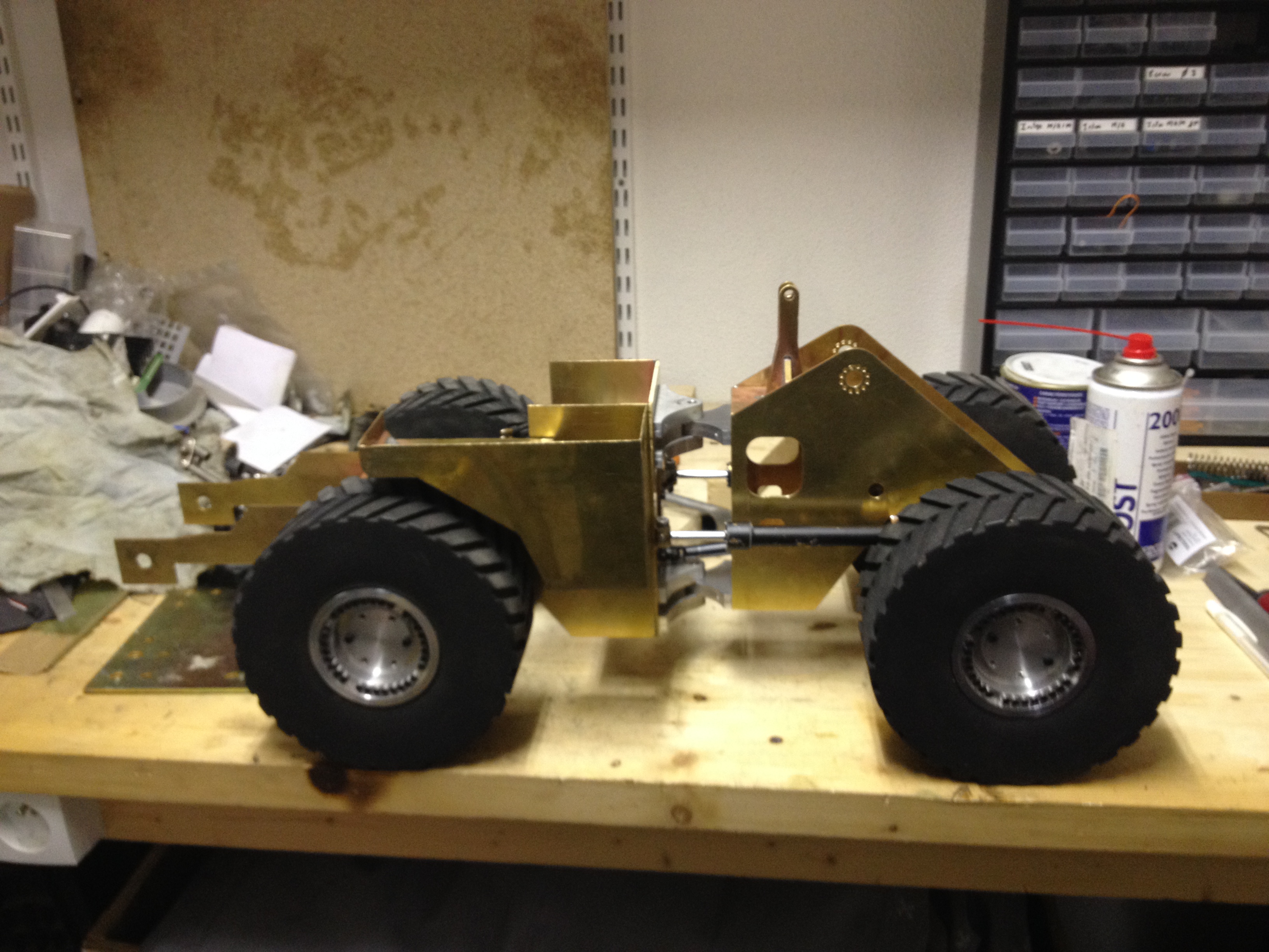

Messagepar marc » Mer Avr 23, 2014 3:02
Tu assemble tes flans par quel procede..?
Braser "etain"cela me semble faible,tourne toi vers une brasure basse tempeature,il y en de bonne aujourd'hui,a 40% d'argent....Le top.Pour l'investissement ça vaut le coup,pour le boulot deja effectue....
Il faut quand meme que cela "tienne la route"
Message(s) : 2752
Messagepar Guillaume » Mer Avr 23, 2014 3:46
marc a écrit:Tu assemble tes flans par quel procede..?
pour les soudure c est fait avec la soudure étain magique et je peut te dire que sa tien bien ! mon godet a été fait avec cette soudure et il a jamais bougé de l ancienne machine il n y avais que le bras qui ce dessoudais mais sa c est parce qu il vrillait comme sur les vrais (:o) mais la vu les flanc du bras en 4mm (ou 3.8 au pied a coulisse) plus ce que j ai l intention de faire je pense pas que le bras ne se dessoude de si tôt (:o)
Messagepar Guillaume » Mer Avr 23, 2014 7:06
aller on continue ^^

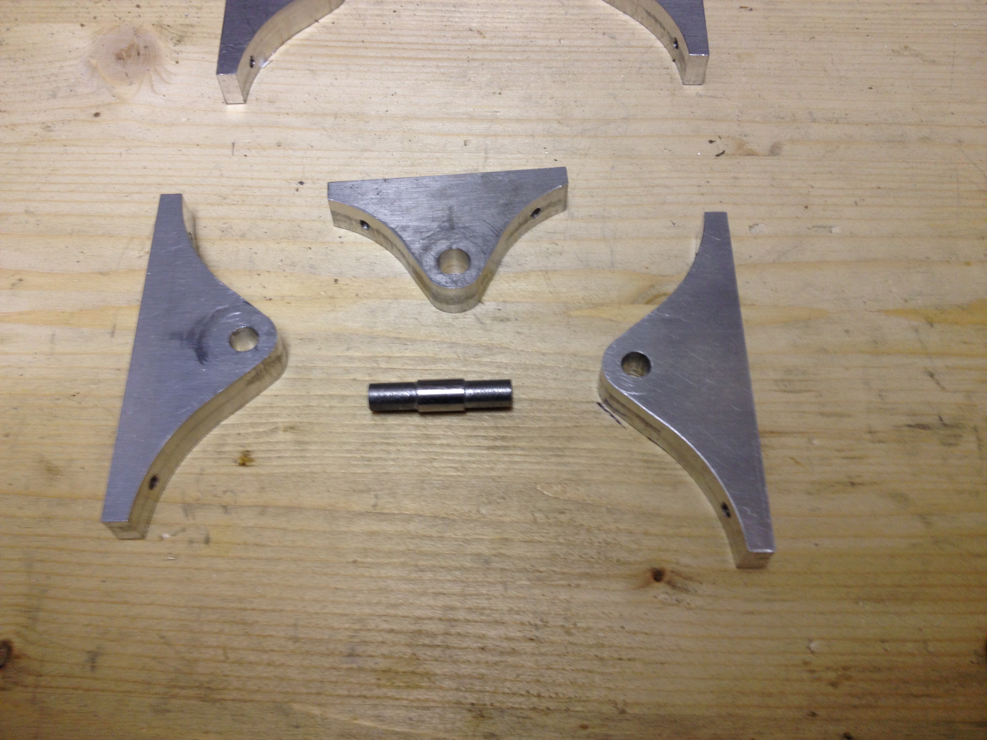

création de axe de pivot et reperçage de la pièce alu avant qui avais le même perçage que ceux de l arrière

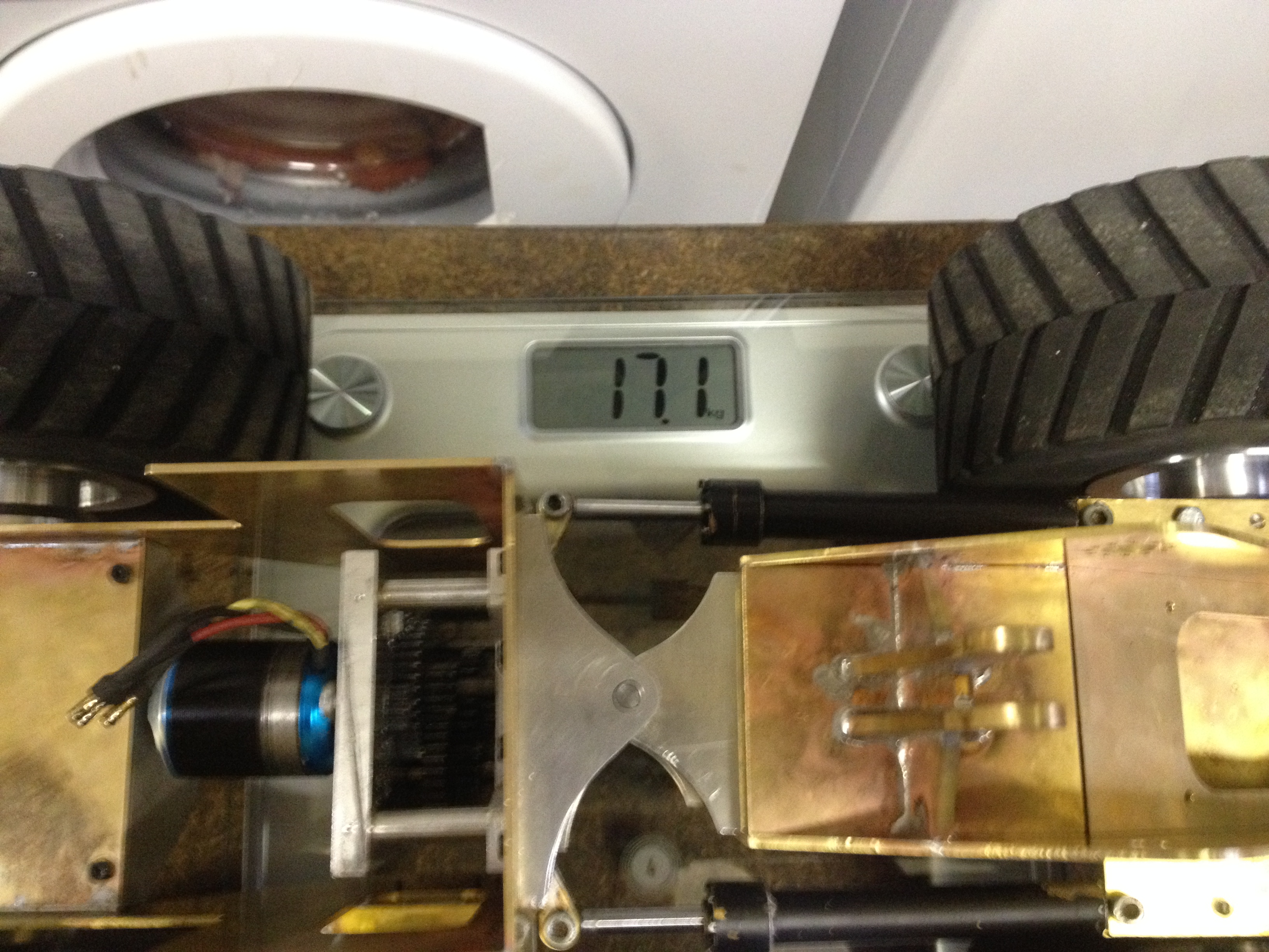

pose des suport de verins de direction et teste avec les ancien car je me suis fait une petite peur j ai cru que sa allais pas passer mais c est bon ! ouf ^^

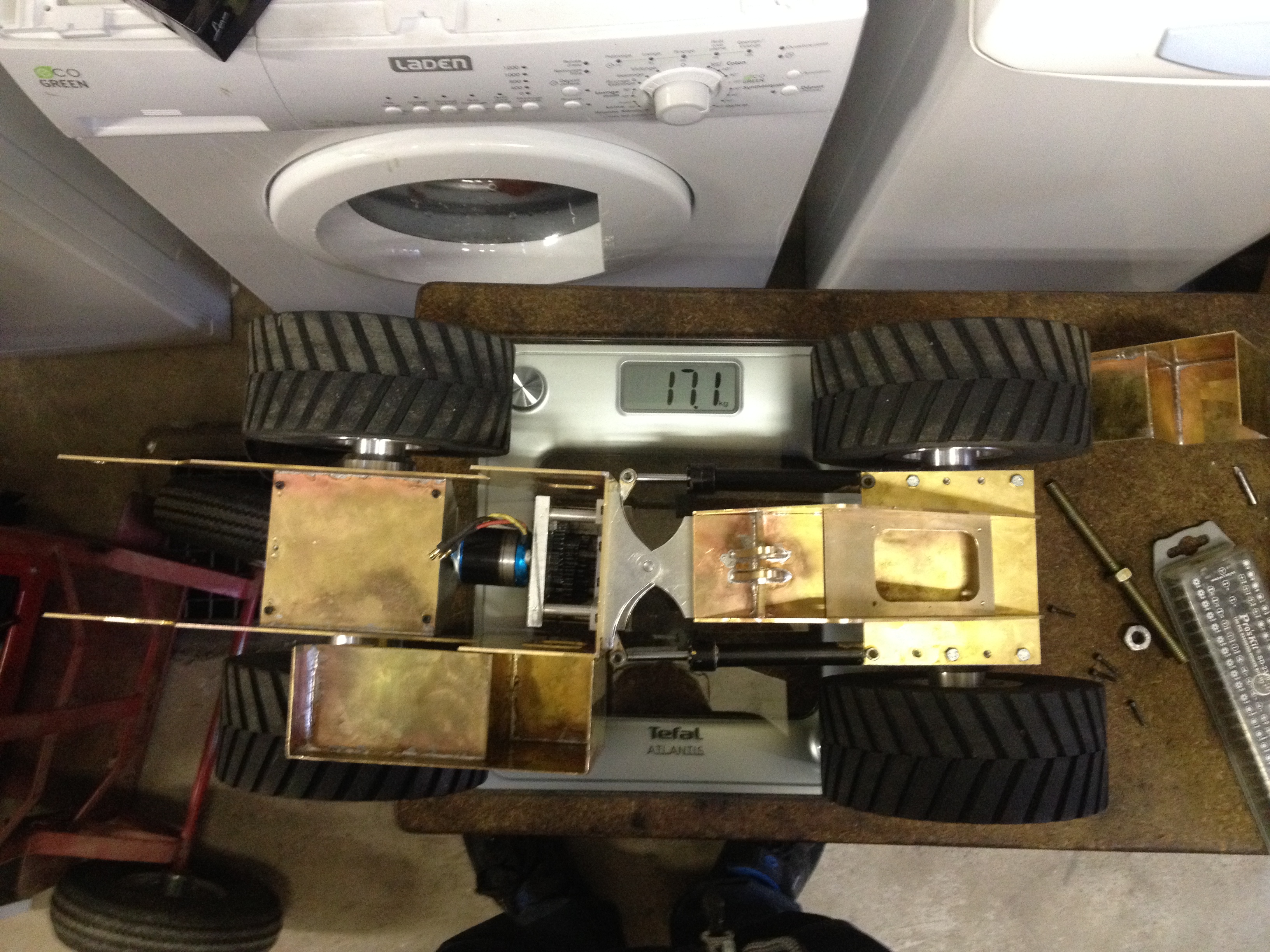

et premier tour sur la balance et dans cette configuration j en suis a 17.1kg 8D
aller la suite bientot (:o)
Messagepar Papy » Mer Avr 23, 2014 7:10
Guillaume a écrit:.....reperçage de la pièce alu avant qui avais le même perçage que ceux de l arrière............
Tu aurais dû me dire, je t'aurais usiné ça dès le départ....
Message(s) : 1317
Messagepar Guillaume » Mer Avr 23, 2014 7:15
ba en faite au départ c était pas prévu comme sa (:o)
au départ mon axe devait être traversant et fixer de part en part mais quand j ai vu les pièces j ai eu cette idée comme sa les axe son prisonnier et ne peuvent pas partir ^^
Messagepar Papy » Mer Avr 23, 2014 7:19
Bon, si tu as pû te débrouiller en gardant l'alignement, pas de souci ^^

Messagepar cater38 » Mer Avr 23, 2014 8:22
Tu vas avoir assez de marge avec le réservoir pour l' oscillation du pont arrière (?) (?)
Pour l'articulation, il faudrait pas mettre une rondelle entre les pièces, pour réduire la surface de contact et un écart d'alignement si il y a (:oD (:oD Et sa évitera que la peinture ne parte (:oD (:oD
Sur le tombereau c'est comme ça
Sinon très beau boulot (+) (+) (+) (+) (+) (+) (+) (+) (+) (+) (+) (+)
Messagepar Guillaume » Mer Avr 23, 2014 8:29
cater38 a écrit:Tu vas avoir assez de marge avec le réservoir pour l' oscillation du pont arrière (?) (?)
alors pour le réservoir pas de soucis débattement maximum j arrive a 1mm dessous :D j ai épluché la doc de la 992 et le pont arrière a un débattement de + / - 10° et moi j ai dans les 12 / 13° mais je peut mettre des cale pour brider au pire ^^
