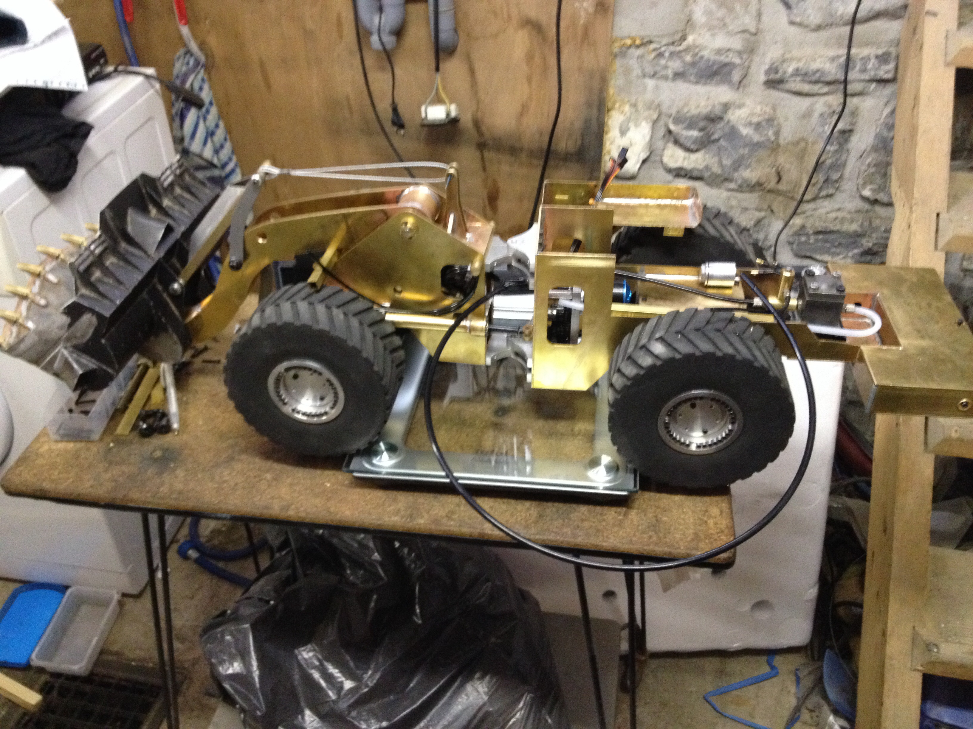

ba en théorie y en aura pas (:o)
déjà d une part je vais pas dépasser les 25bars donc pas de risque d éclater une durite, d une autre tous mes raccord seront monter au frein filet hydrau et toute mes soudures sont contrôle a la loupe (:oD
la je viens de recevoir de quoi travailler ce week-end pour faire tous mes vérins donc si pas d emmerdement lundi soir la 992 devrais a nouveau pouvoir ce déplacer (:o)

hop hop hop un peut d avancement (:oD
début d un des vérins de direction (:o)
et il serait fini si j avais pas pété mon taraud M3 ... 8o(
donc vu que plus de taraud M3 j ai commencer a assembler mon bras (:D
Messagepar Guillaume » Ven Mai 16, 2014 9:06
ce matin trouvant que la 992 ne braquait pas beaucoup je me suis amuser a un petit peut a faire des maths (:o) tout sa pour calculer l angle de braquage de la chargeuse et j arrive au résultat de 46° de chaque coté (:D
et pour revenir en arrière sur cette vidéo www.youtube.com/watch?v=5sOQxEY4dvc je doit être a 60° 8D

Messagepar Guillaume » Ven Mai 16, 2014 5:21
Je continu dans mes calcules avec un passage sur la balance :)
Et le résultat !!!!!! Roulement de tambour !!!!!
23kg !!!!! (:o)
Et je me marre quand j entend dire de si de la que tel ou tel engins fait tel ou tel poids sans être peser (:D
J ai utiliser entièrement du laiton en majorités du 2mm d épais des pneus plein très lourd (2kg pièces) et j en suis que a 23kg avec une estimation entre 27 et 28kg fini donc je me marre en voyant des engins en alu pesé au pif sans balance (:o)
Mais c est vrais que la mesure pifometrique est la plus juste 8)

haha non j ai rien truqué la bête fait bien 23kg et pour info y a déjà une batterie dedans ^^
Messagepar Guillaume » Ven Mai 16, 2014 7:20
aller un peut de statique (:o) (:o) (:o) (:o)
et un petit détaille du bras (:oD
la y a 1.3kg de laiton (:oD
