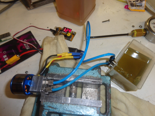

j'ai monté la petite pompe avec le moteur brushless c'est super petit et ça marche bien.
il a fallut que je colles les flasques au bloc_press pour éviter les fuites la pompe monte a plus de 20bar "aprés j'ai une durite qui a foutu le camp"
l'huile a une sale couleur le rodage de la pompe a été un peu laborieux j'ai serrer les flasques au fur et a mesure du rodage des particule d'alu on été arracher mais maintenant tout tourne niquel.
