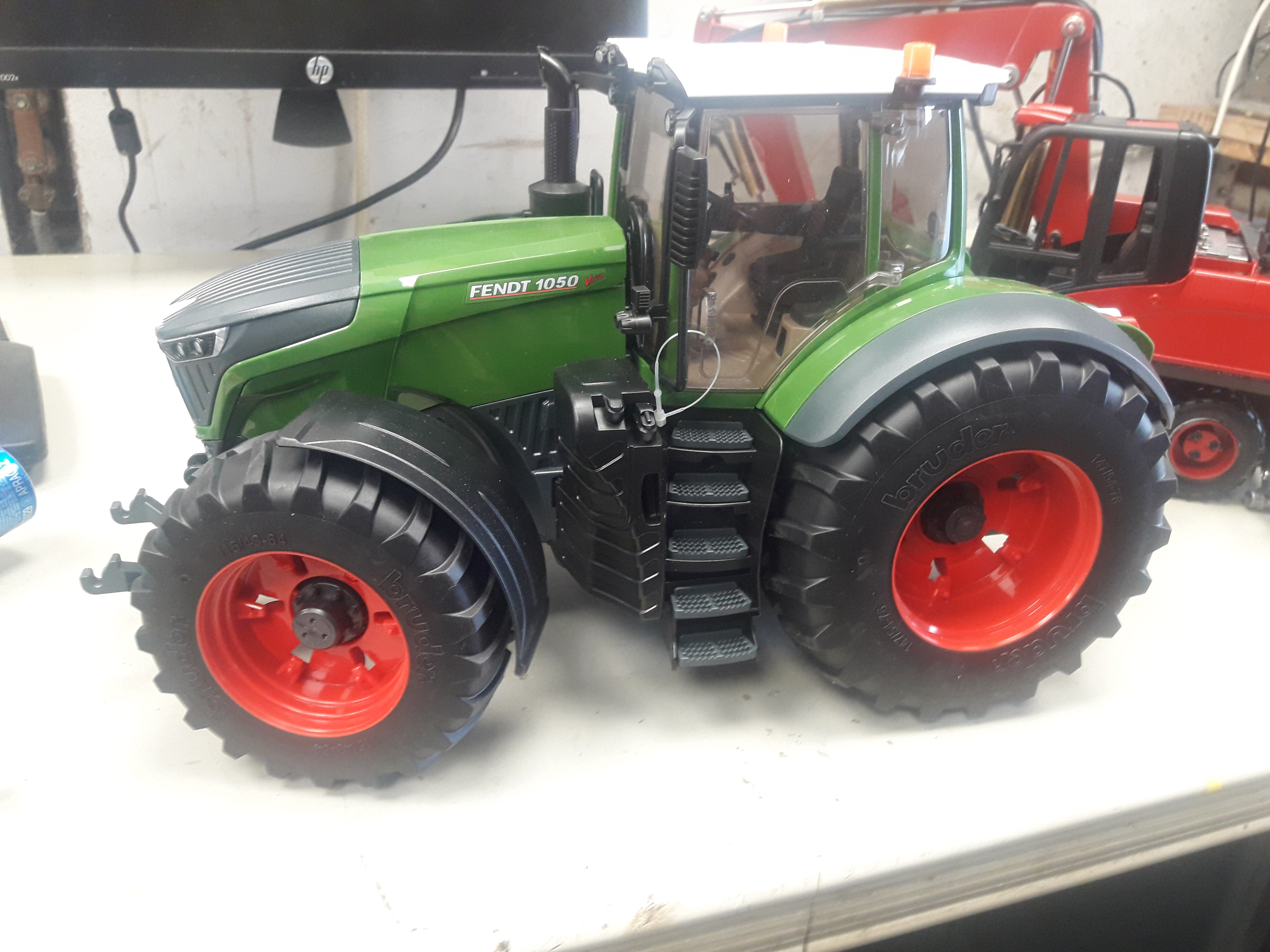

Nouveau projet le fendt 1050
l'idée c'est de faire ce tracteur avec des vérins électrique pour le relevage pas de fourche ça n'a aucun sens sur un tracteur de cette taille.
je pense mettre un différentiel avant lesu et a l' AR un pont de ma fabrication sans différentiel avec un rattrapage du rapport AV AR de 1.3 . Dites moi ce que vous en penser?

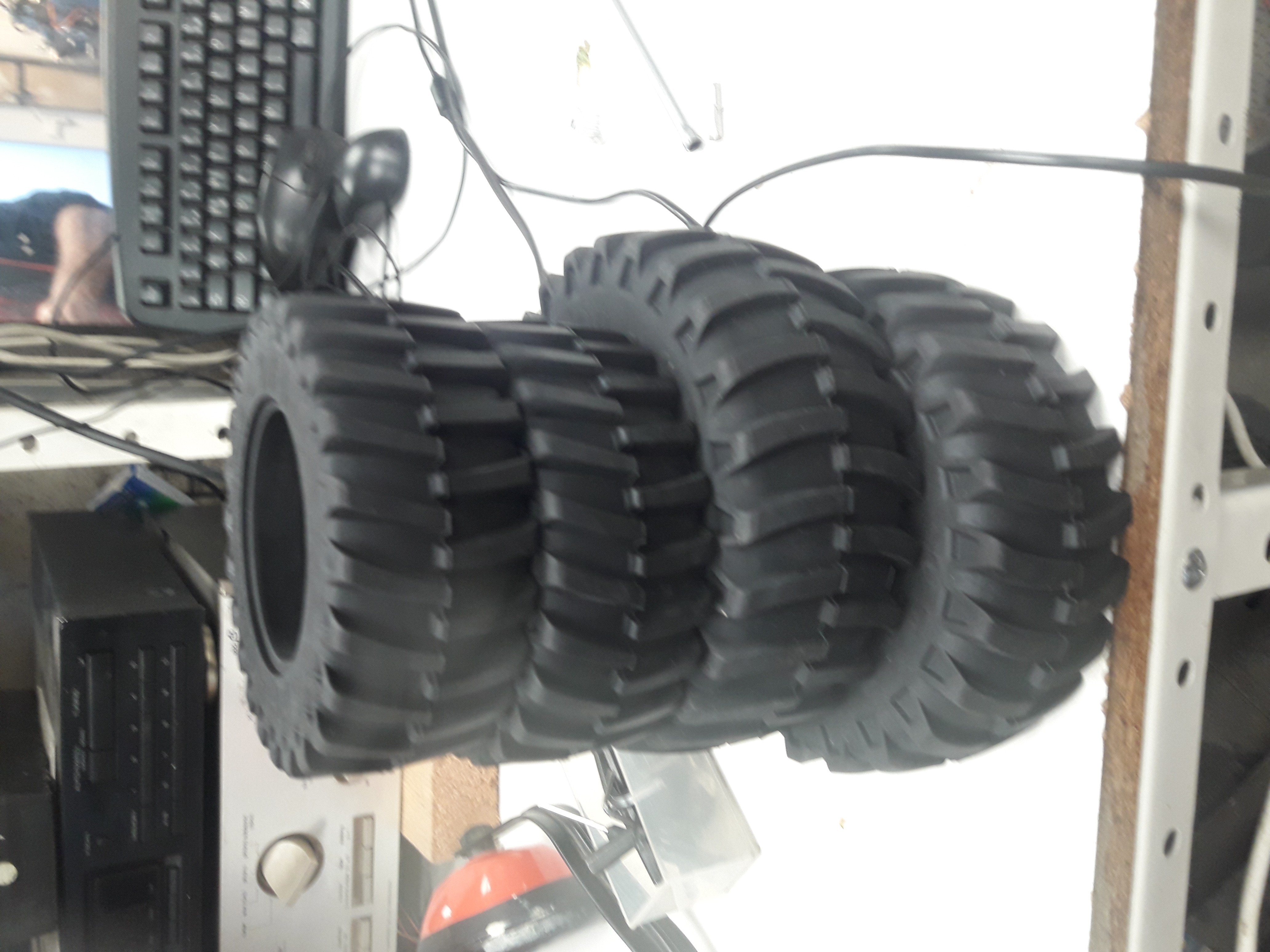

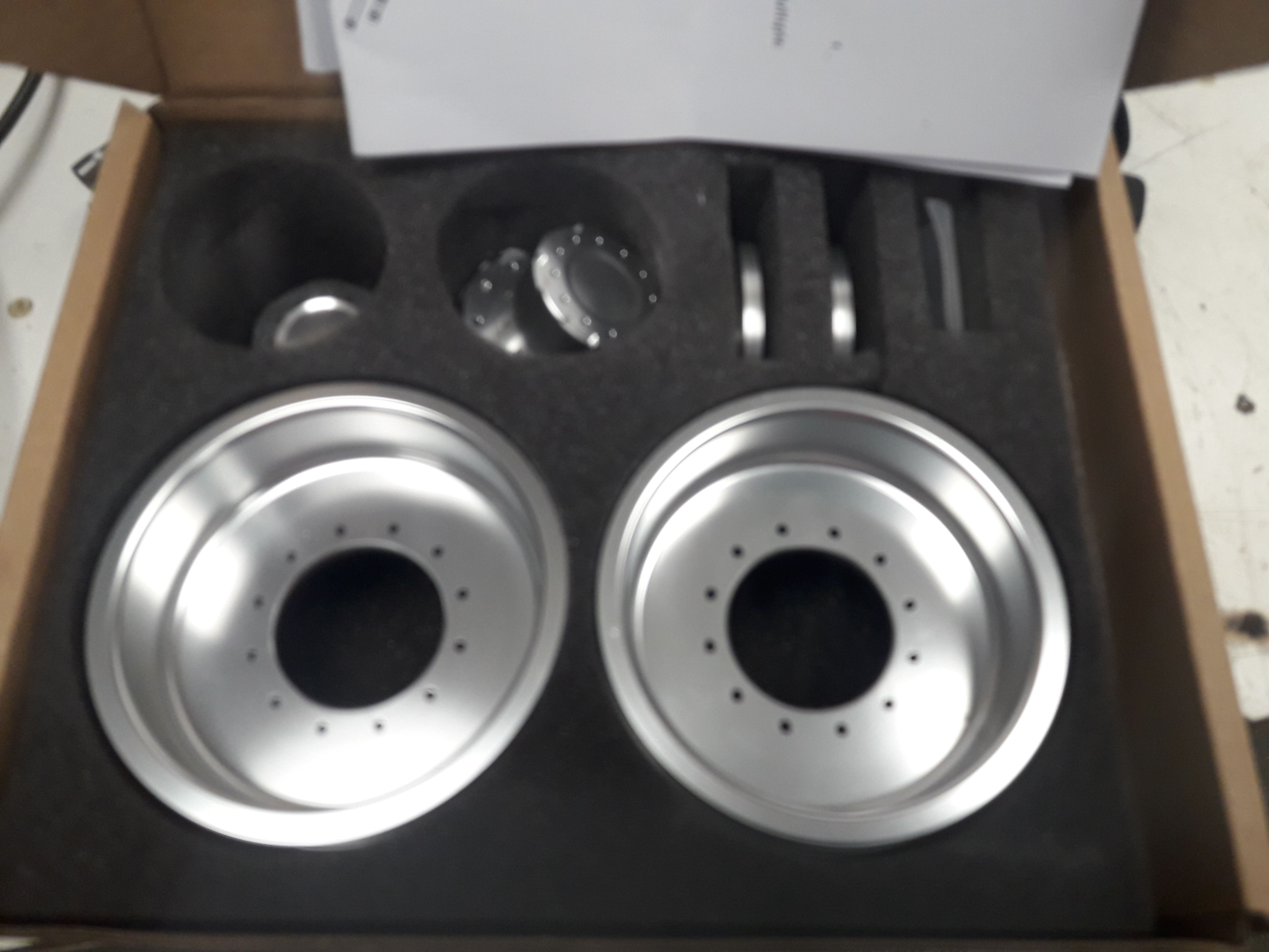

Messagepar volvo A25 » Mer Jan 18, 2023 5:27
voici les pneus et jantes lesu un billet de 200balles je n'avais pas le courage de faire les jantes

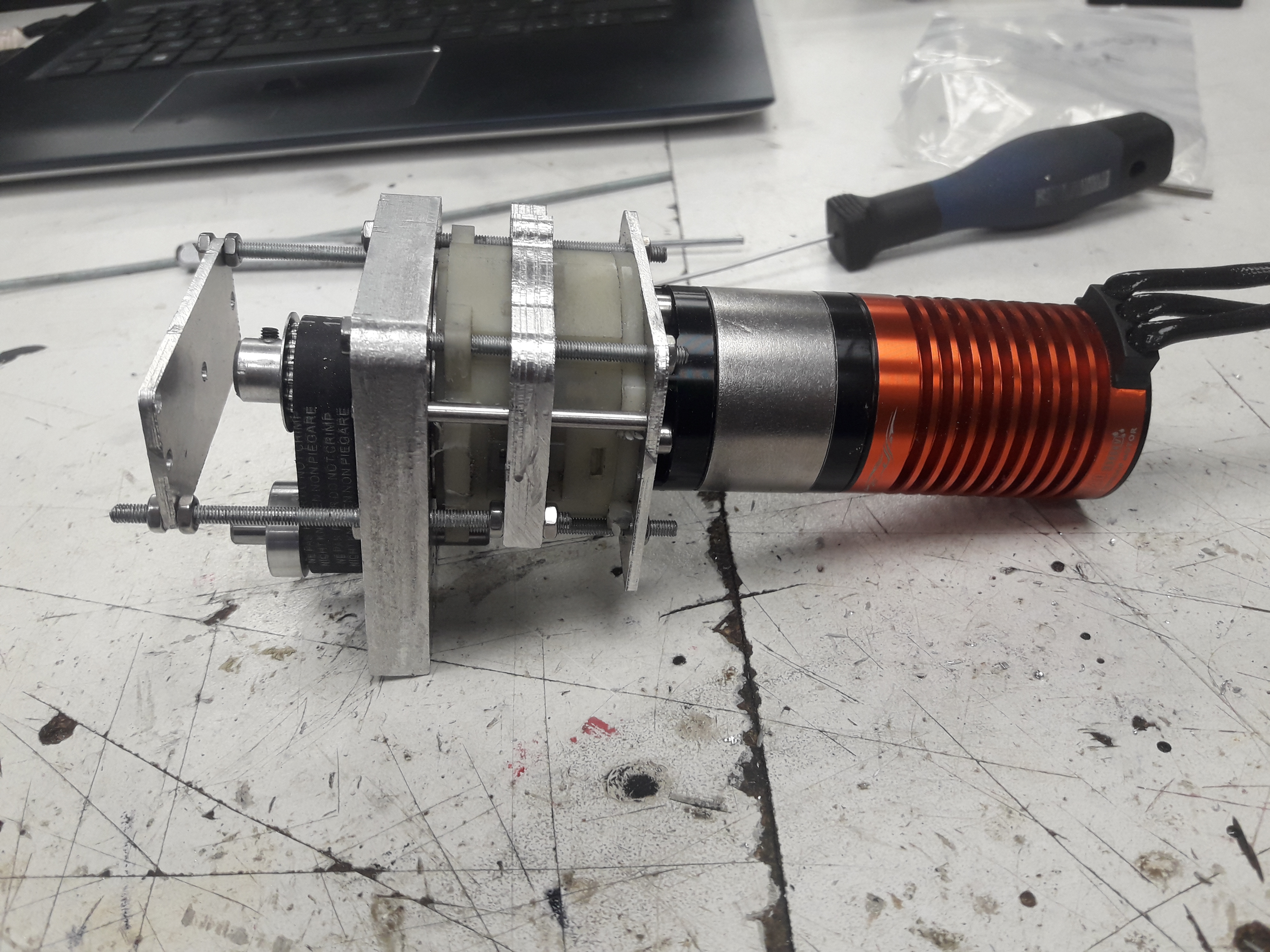

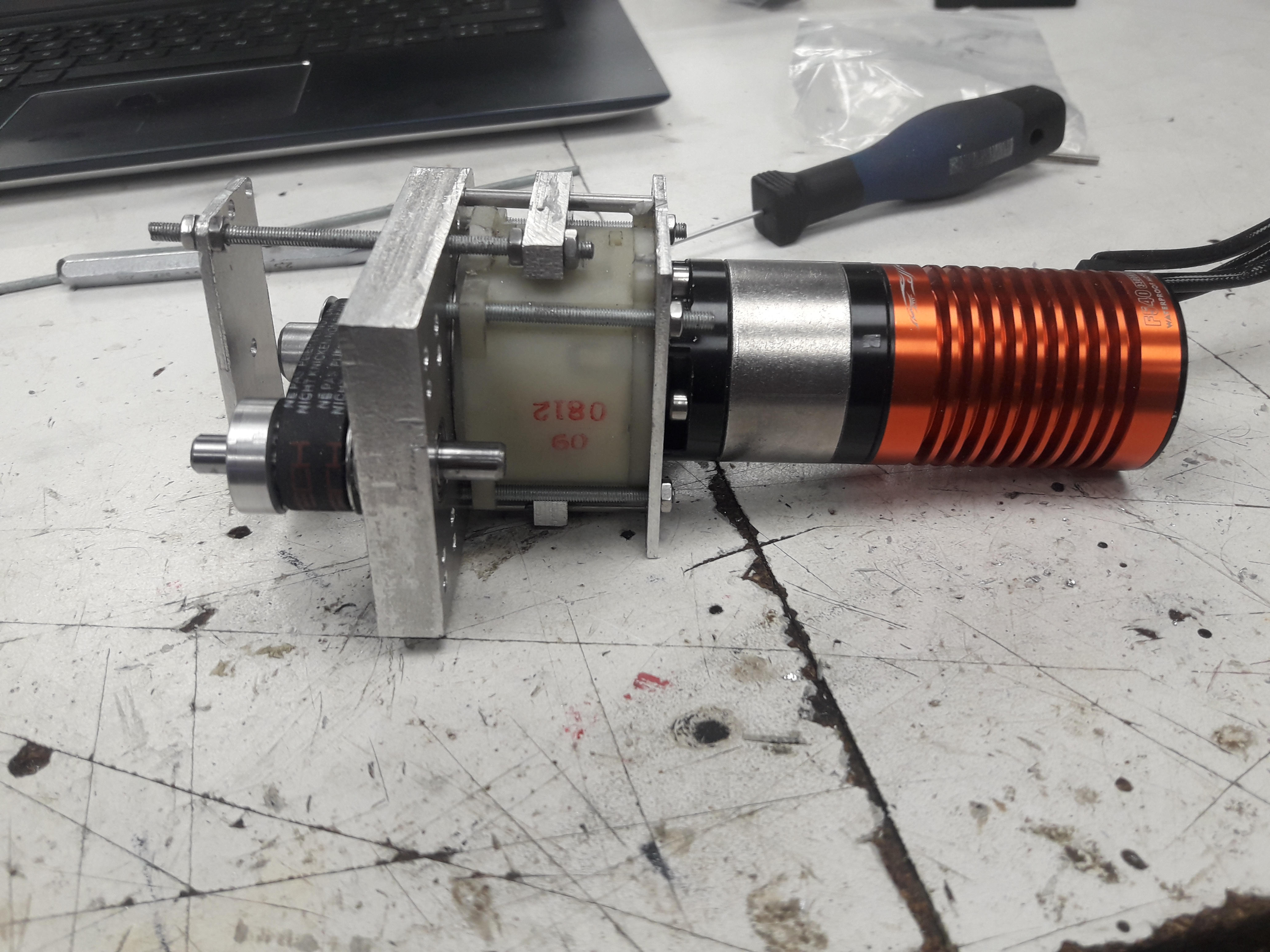

Messagepar volvo A25 » Mer Jan 18, 2023 5:32
Et la boite a vitesse une démultiplication de 1/17 puis un boite de visseuse hitachi tout métal rapport 1/3 ou 1/7.5 suivant
la boite de Transfer est a courroie comme sur le vrais.

Re: fendt 1050
Messagepar volvo A25 » Mer Jan 18, 2023 5:35
vu sous un autre angle

Messagepar Boris_25 » Mer Jan 18, 2023 6:00
Beau projet (+)
Tu as opté pour un moteur à "fort couple" avec codeur, si je ne me trompe?

Messagepar volvo A25 » Mer Jan 18, 2023 6:10
non c'est celui que j'avais sur le duper mais c'est pas forcement définitif.

Messagepar Nono25 » Mer Jan 18, 2023 7:41
Bonne idée ce petit 1050 hate de voir la suite :taré1:
Pour la peinture un fendt rouge ça n'existe pas :mdr1:
Seulement en Noir ou Bleu :langue2:

Messagepar volvo A25 » Mer Jan 18, 2023 8:13
comme je suis un fou ça me fait envie d'essayer le rouge
