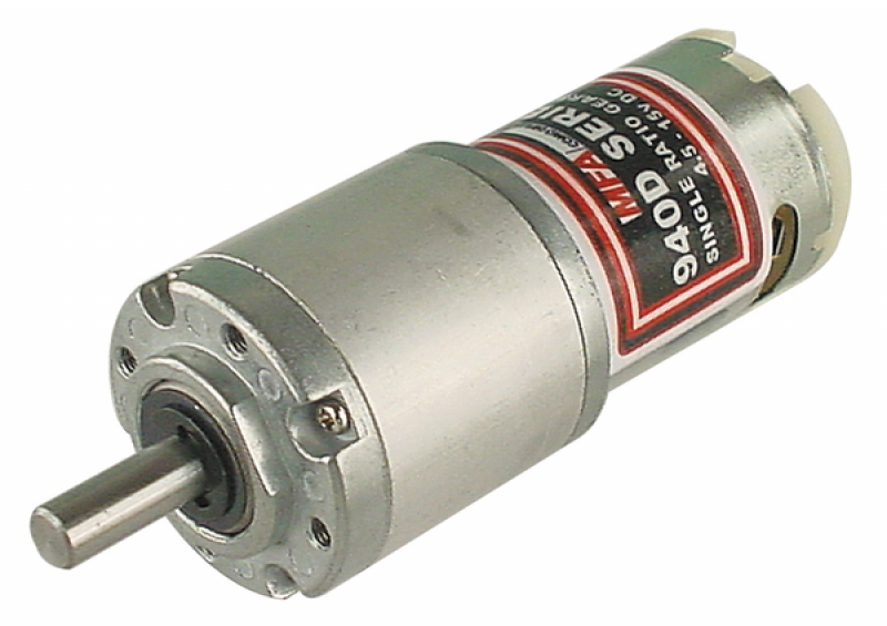

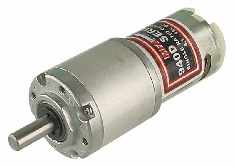

coté motorisation j ai pas envie de me faire chier avec des ponts comme sur celui que j avais commencé y a 3 ans du coup je vais mettre sa comme moteur
caractéristique :
Réduction : 100:1
Diamètre Axe : 6mm
Tension nominale : 12,0V
Tension de service : 6,0 à 15,0V
Vitesse à vide : 112t/mn
Courant à vide : 0,2A
Vitesse max : 99t/mn
Courant max : 1,0A
Couple max : 77N.cm
Puissance max : 8,0W
Rendement max : 66%
Couple de décrochage : 46N.cm
Poids : 0,214kg
1 par roue avec sa je devrais pas caler :mdr1: :mdr1: :mdr1: :mdr1: :mdr1:

Salut, sympa les moteurs, as tu le dimensions longueur et diamètre ?

Merci, j'avais regardé ces moteurs pour mon camion,il doivent avoir la pêche , mais ils étaient trop long pour faire les essieux (70 mm le moteur avec réducteur)

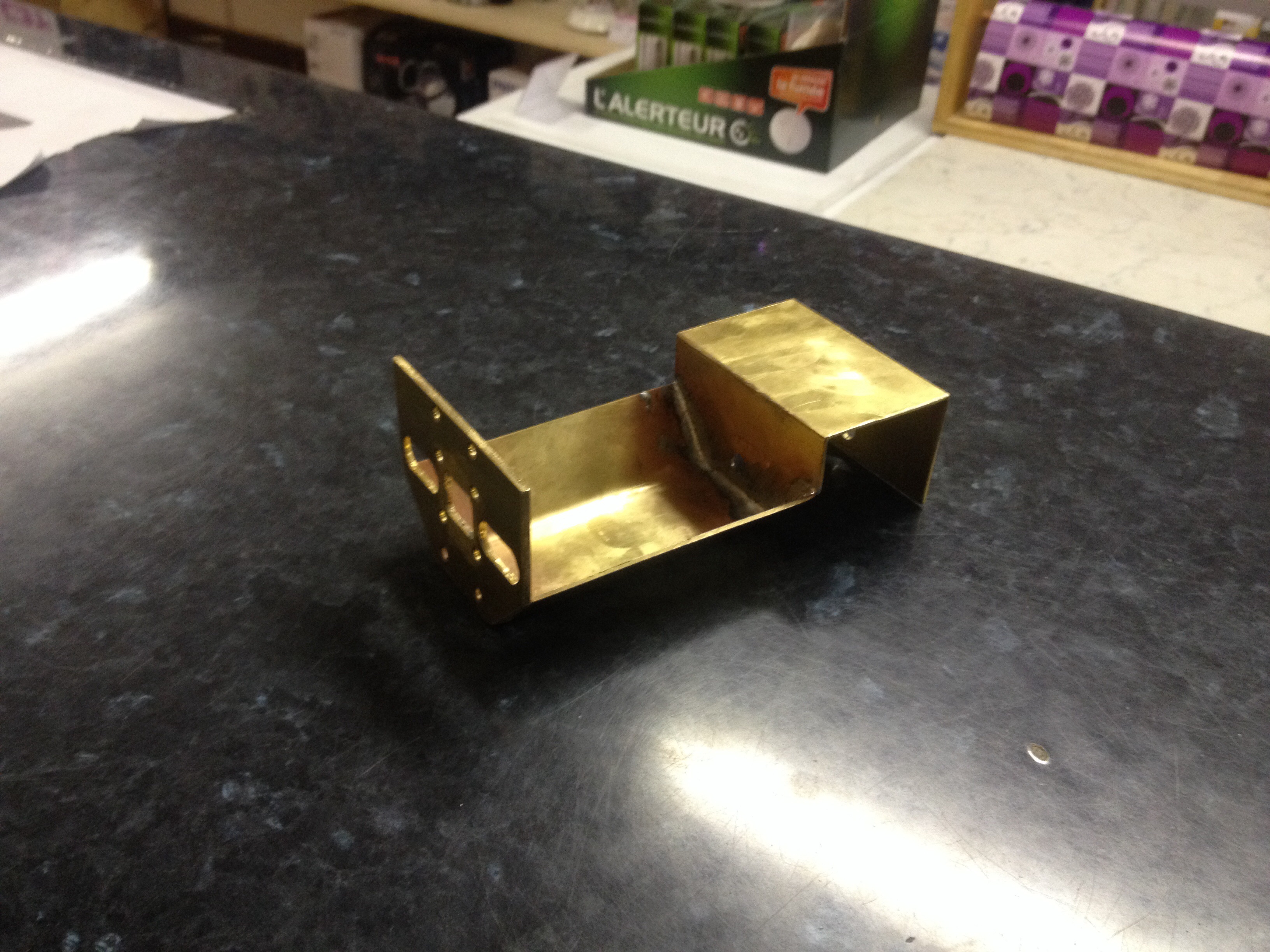

Messagepar Guillaume » Mer Nov 26, 2014 6:08
aller vu que la 992 est en vois d achèvement avancé :happy1: je me relance dans mon débardeur
début du châssis avant réaliser tout en laiton soudé étain arax

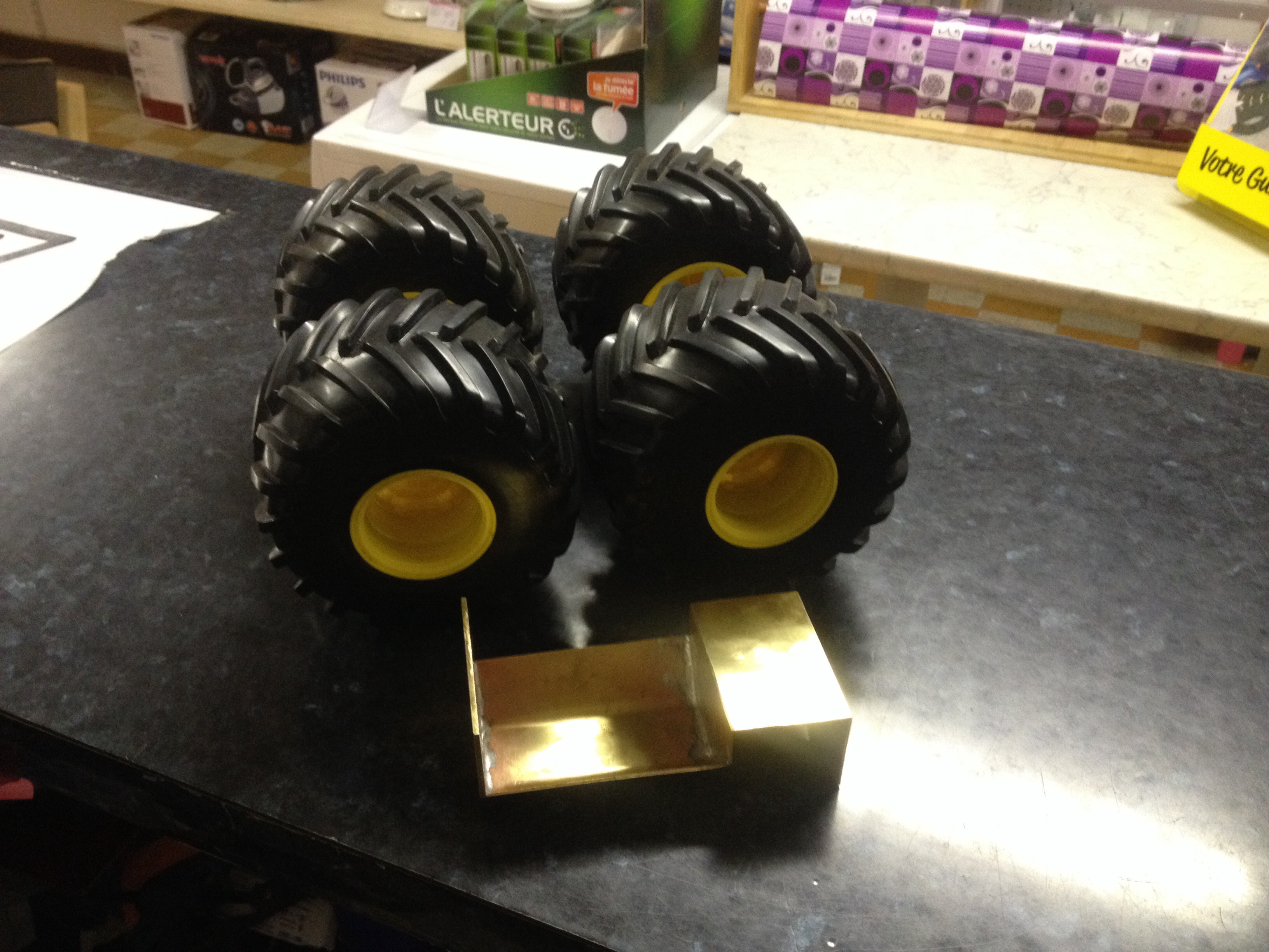

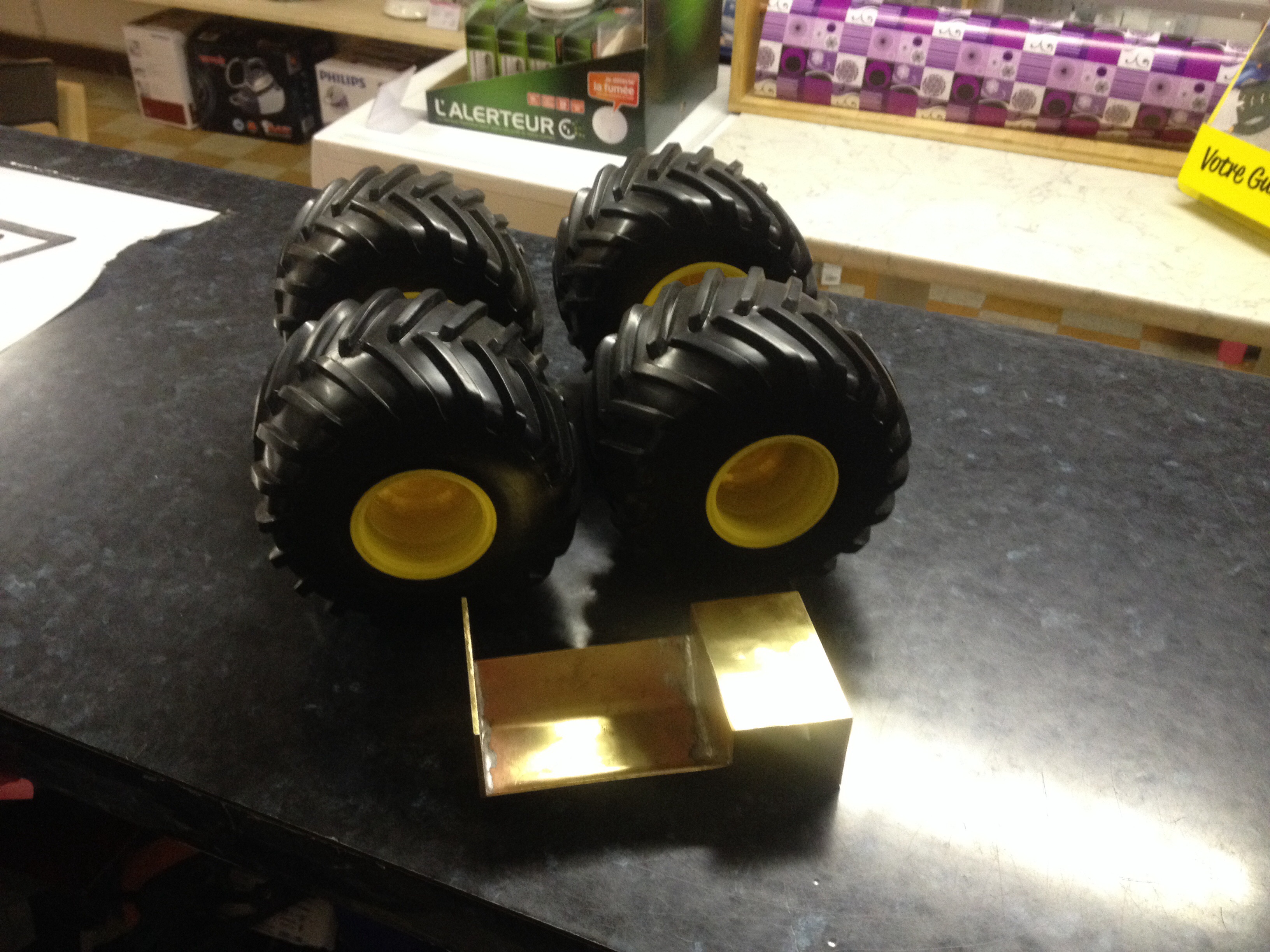

Et une photo de ces chaussettes
comme vous pouvez le voir les pneus sont énorme :mdr1: diamètre 120mm et 80mm de large en diamètre je suis bon par rapport au réel mais en largeur si c est un modèle standard ils sont plus étroit mais ils font pile la bonne largeur pour la version marais :happy1:
donc mon débardeur sera en version marais :happy1:
