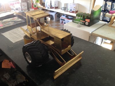

Il y en a qui mette une espèce de tige en dessous pour rigidifier... :mdr1: :mdr1:

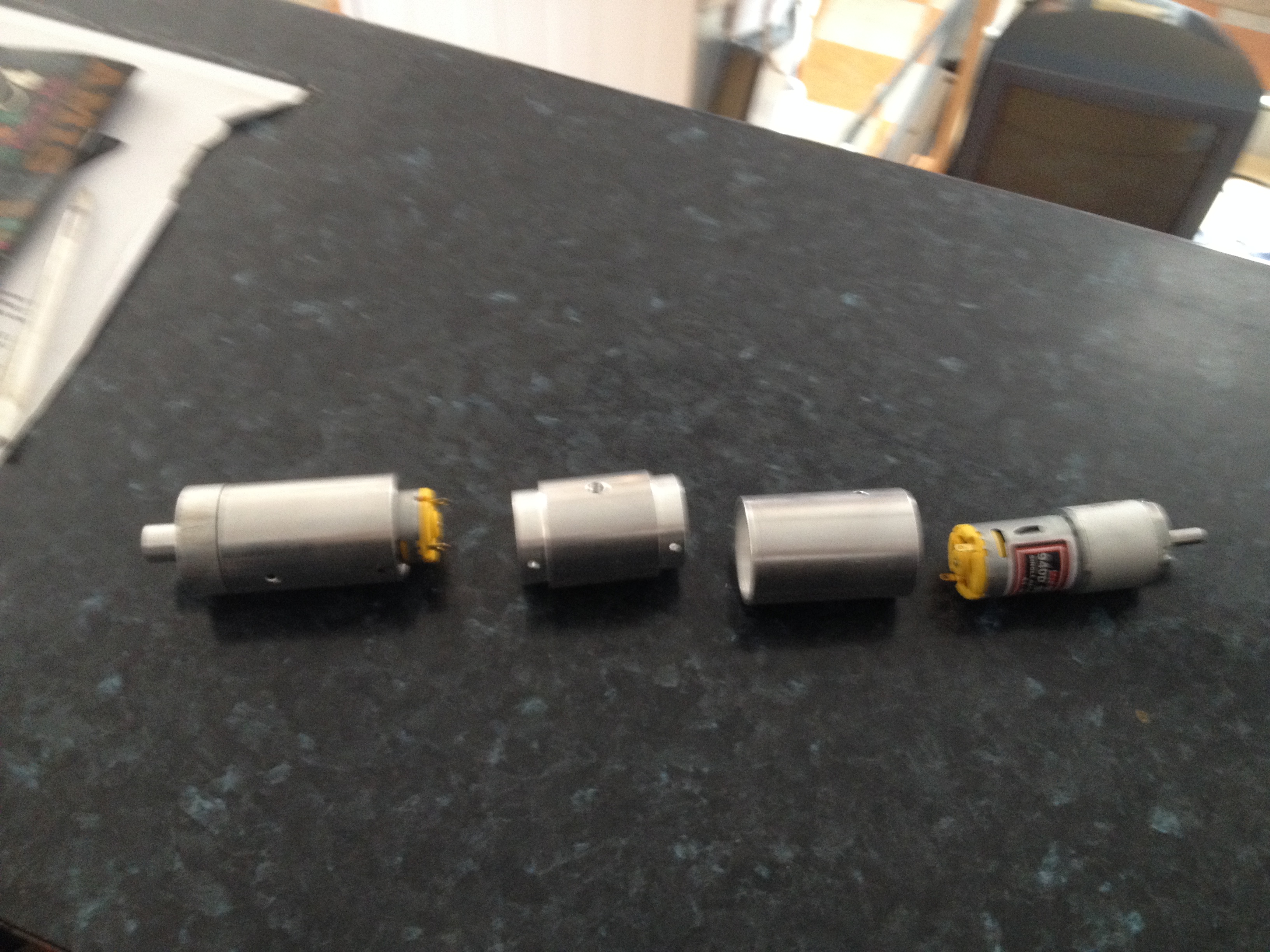

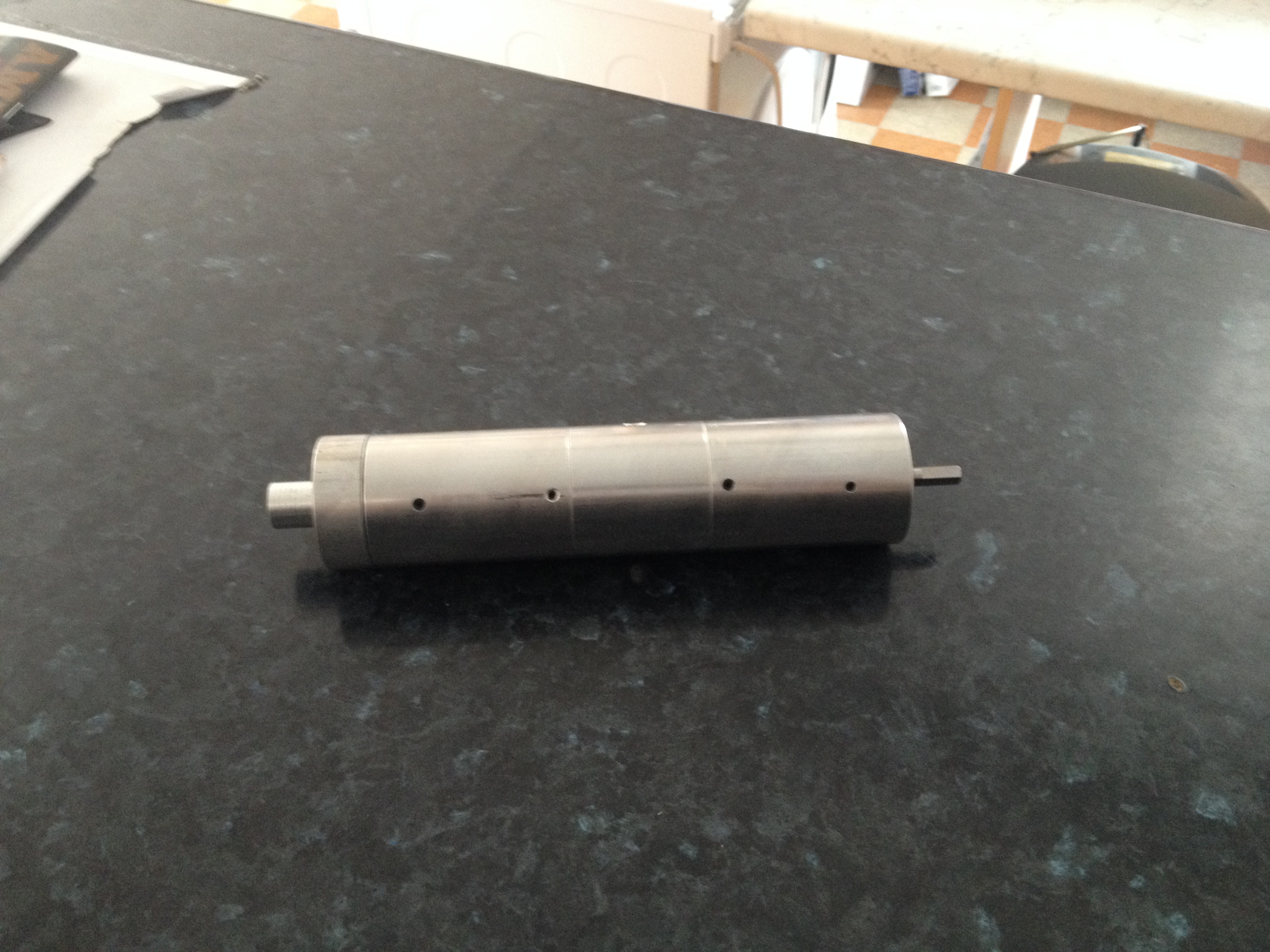

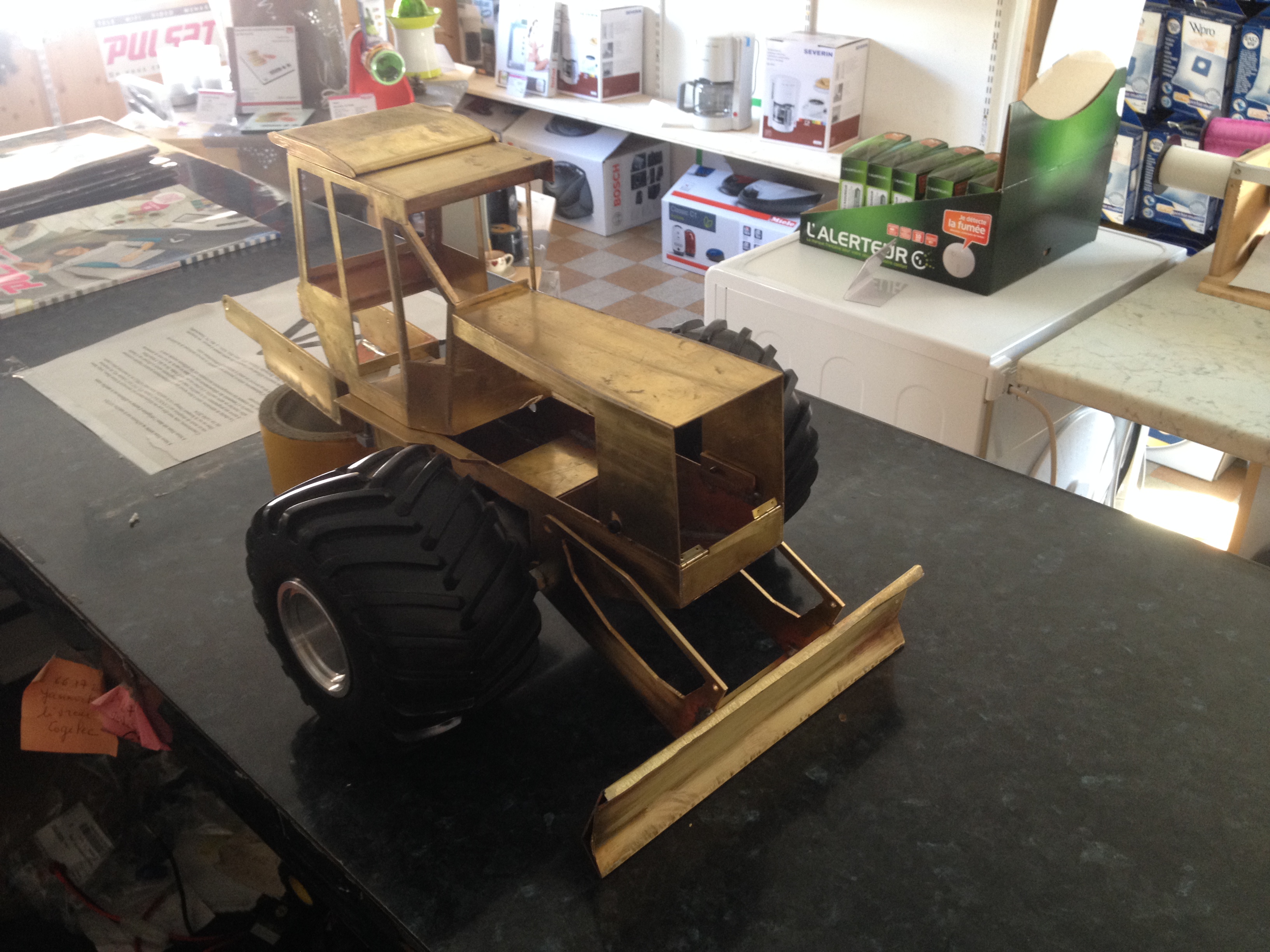

aller sa avance sa avance !!!!
le pont en 3 partie pour une facilité d usinage :malin1:

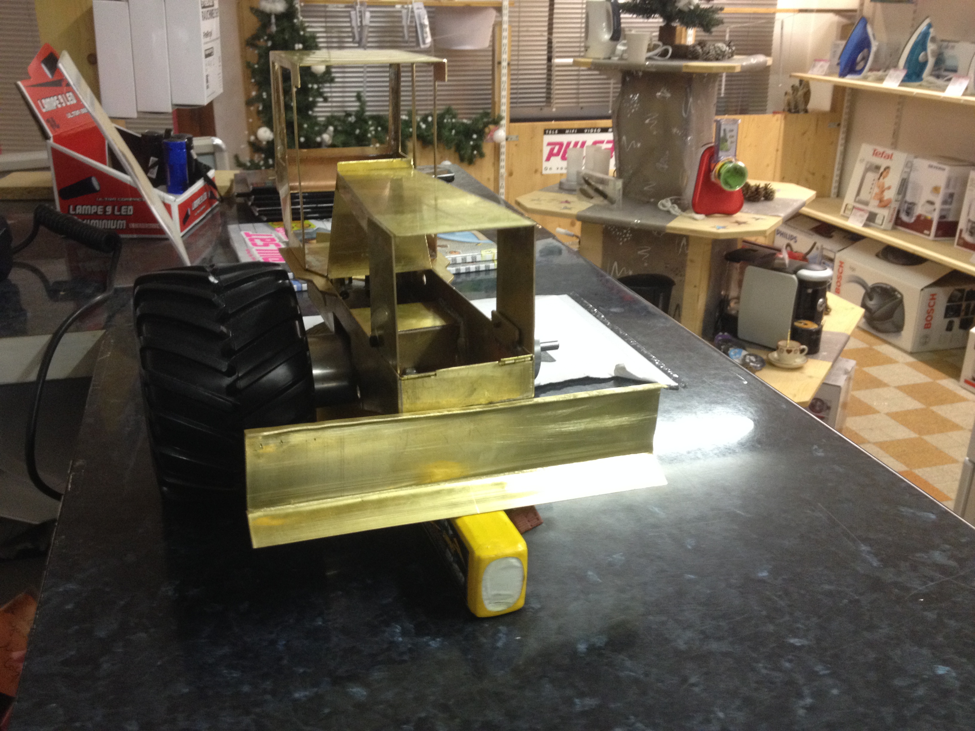

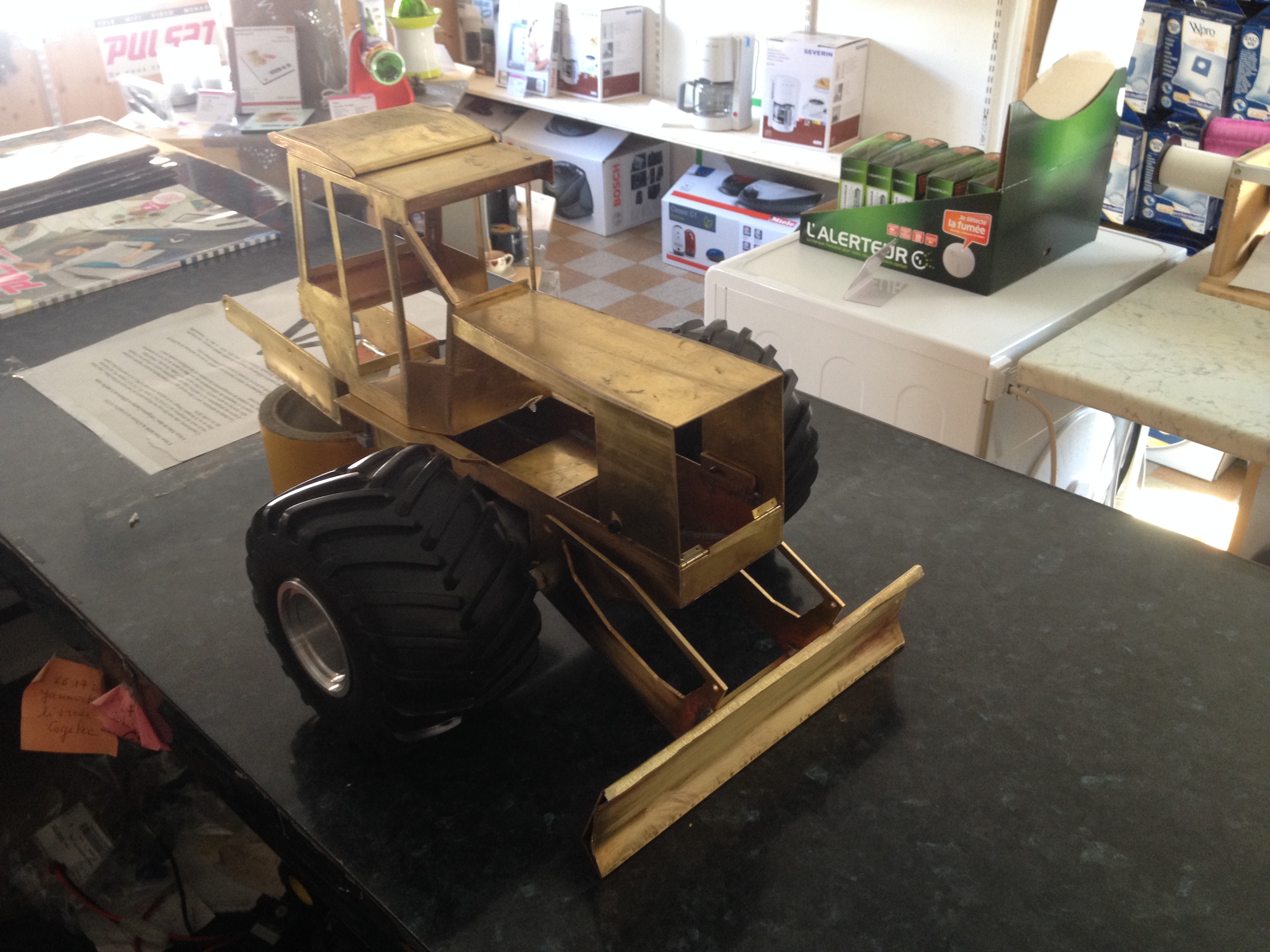

et j ai commencer le début de la lame :happy1:

Bien,bien.
Sur le moto reducteur de gauche,il y a une reprise pour dedoubler les couples (?)
La lame fait qu'elle epaisseur?En laiton j'ai un peut peur pour elle...
Autrement belle "carcasse".... ::d

sur le moteur de gauche il y a l adaptateur de jante qui na pas de réduction il y a juste la réduction des moteur planetaire :happy1:
pour la lame c est du 1mm mais c est la partie arrière de la lame il y aura une autre taule de 1mm devant le tout pris entre 2 montant de 2mm plus des renfort derrière elle ne devrais pas plier :modo:

moi yen a pas comprendre :aille: :aille: tu as pas la même réduction a droite et a gauche 8| 8| 8| 8|

si c est juste que j ai pas encore faire la pièce de droite pour la jante ! :D

c était surtout pour me facilité l usinage vu que je devais faire un alésage interne du tube alu pour que le moteur entre que que mon tour ne permet pas de tenir un tub de 40mm et d usiner a 200mm :D

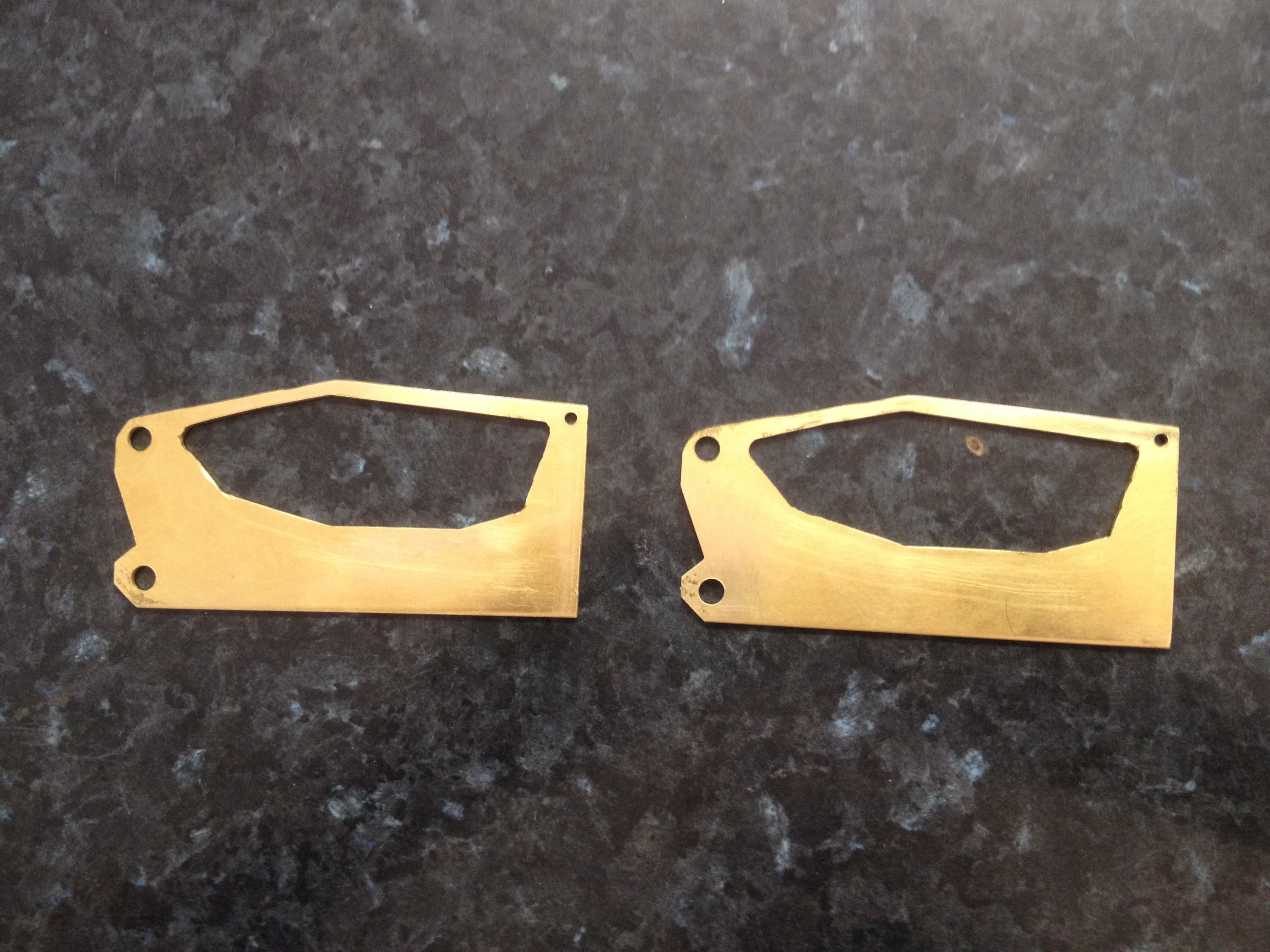

Messagepar Guillaume » Lun Fév 16, 2015 6:07

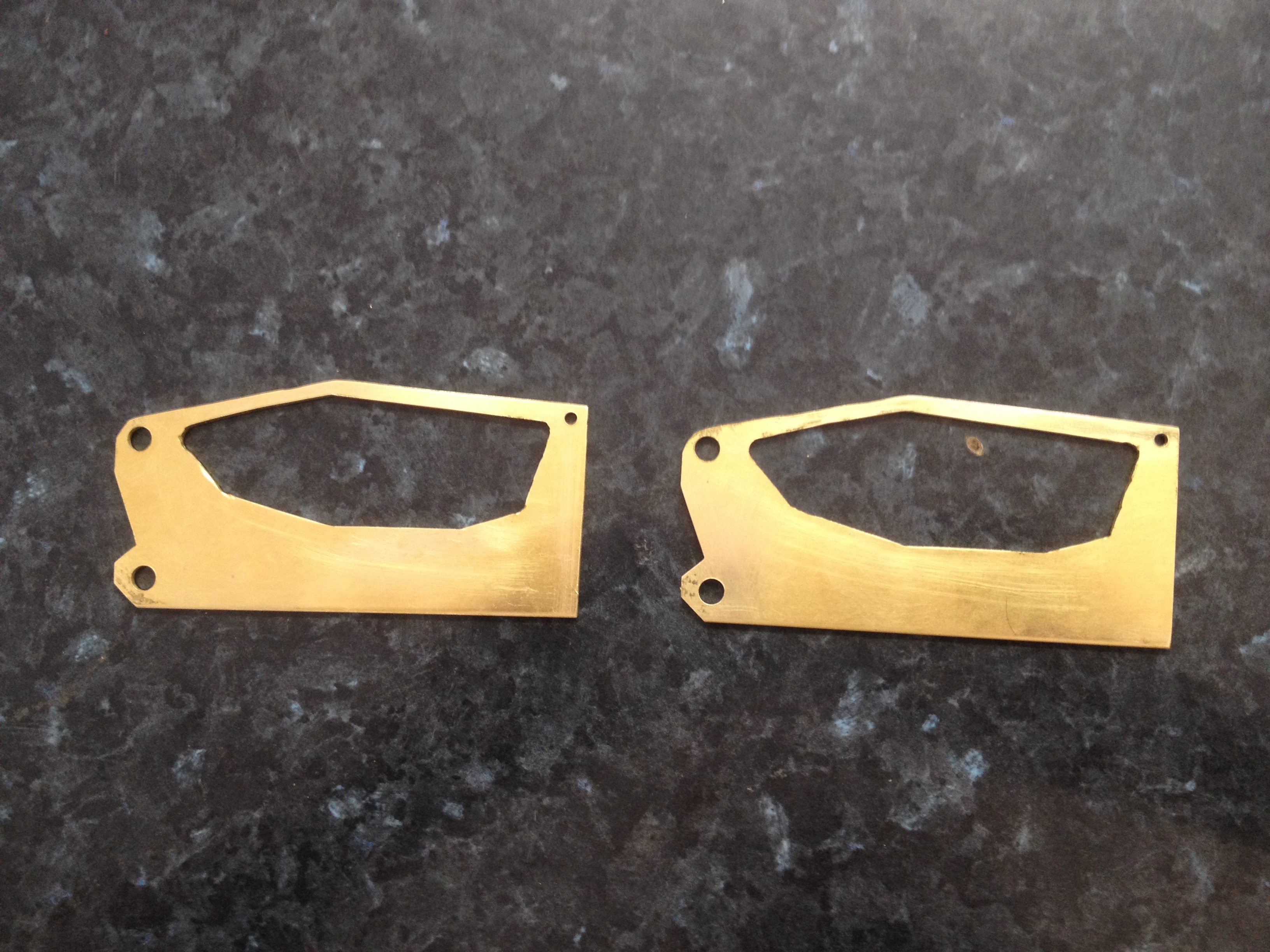

aller sa avance toujours :malin1:
petit usinage a la bite et au couteau :mdr3:
et la lame en position :malin1:
me reste a faire les joux et les renfort et la lame part au sablage / peinture :gene3:
