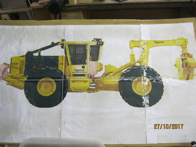

mon projet avance alors je vous le présente, un
je vais le tenter au 1/14

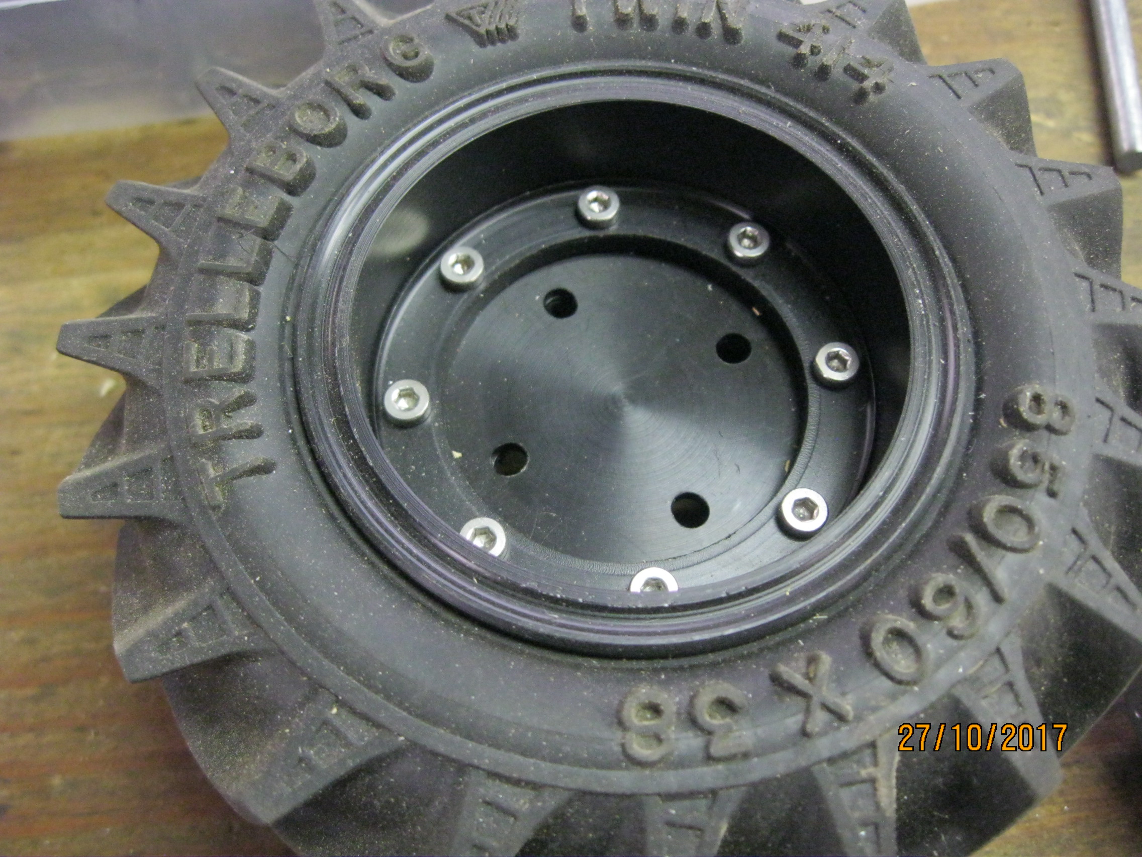

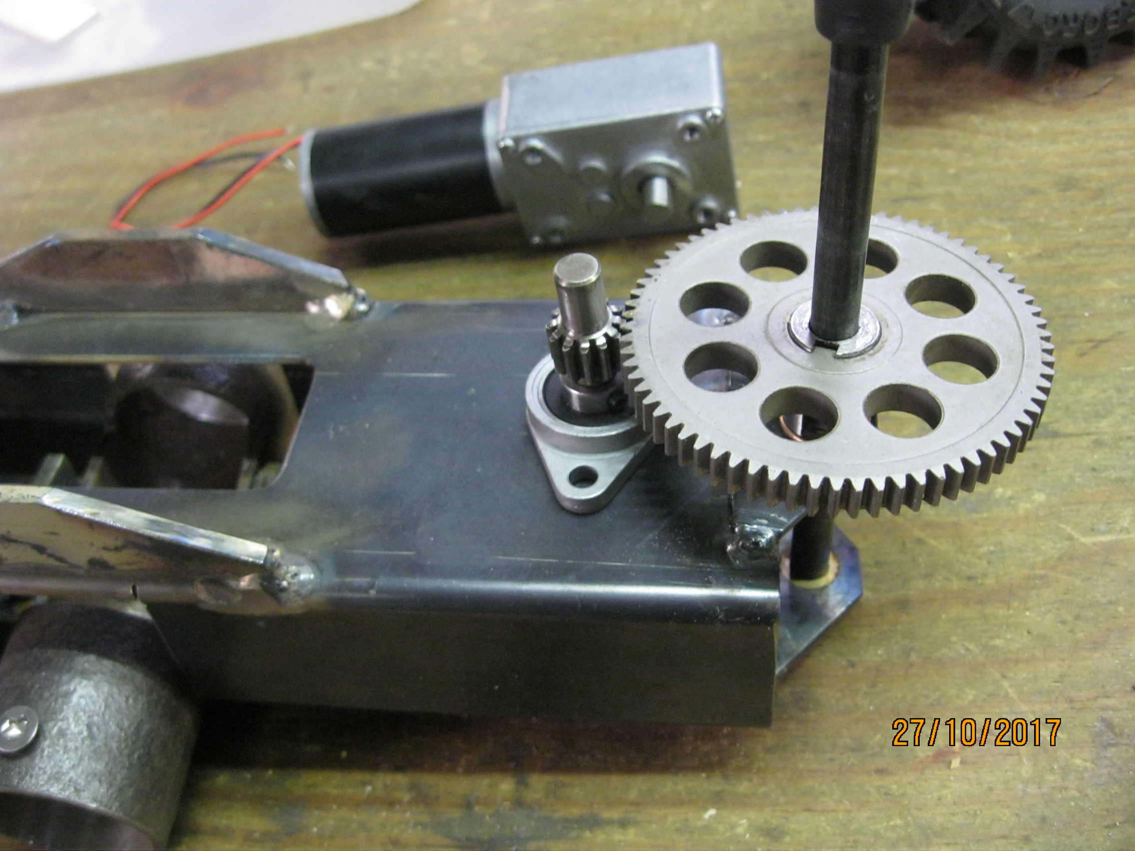

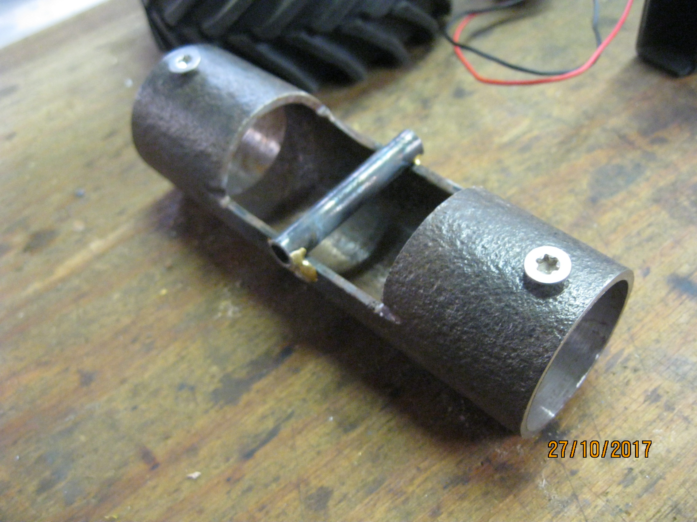

jantes en plastique, facile à tourner, en deux parties boulonnées, comme en vrai?

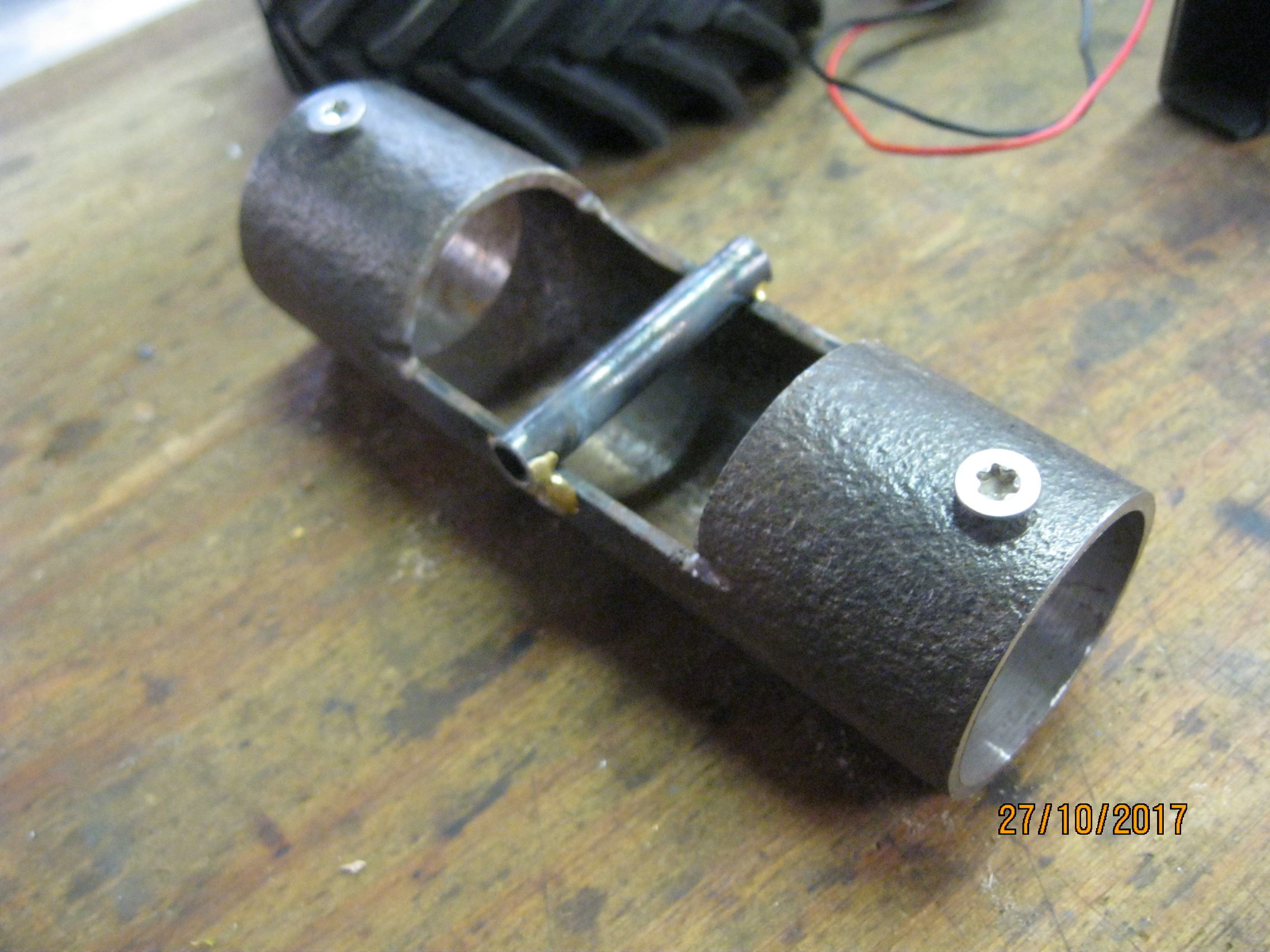

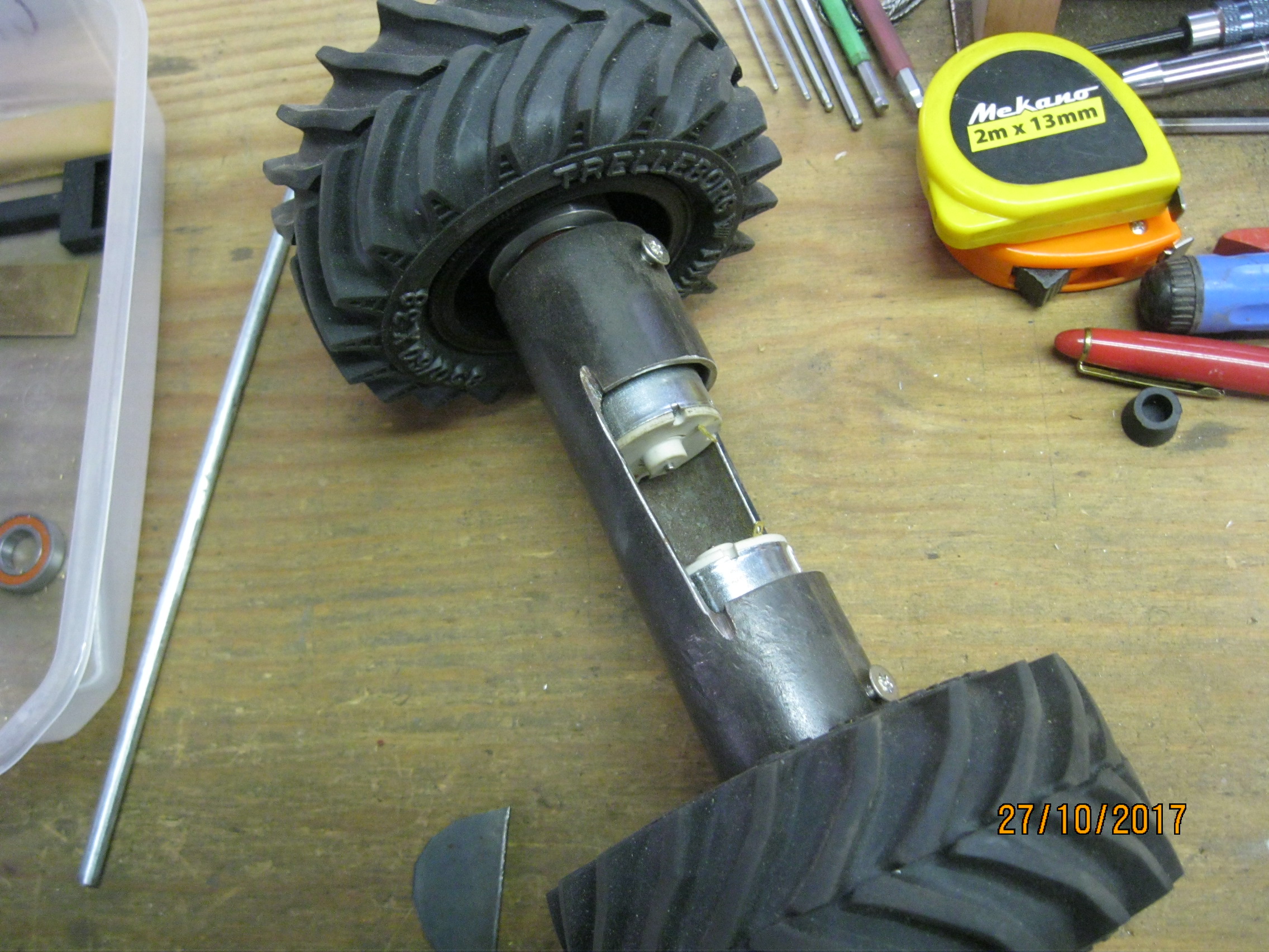

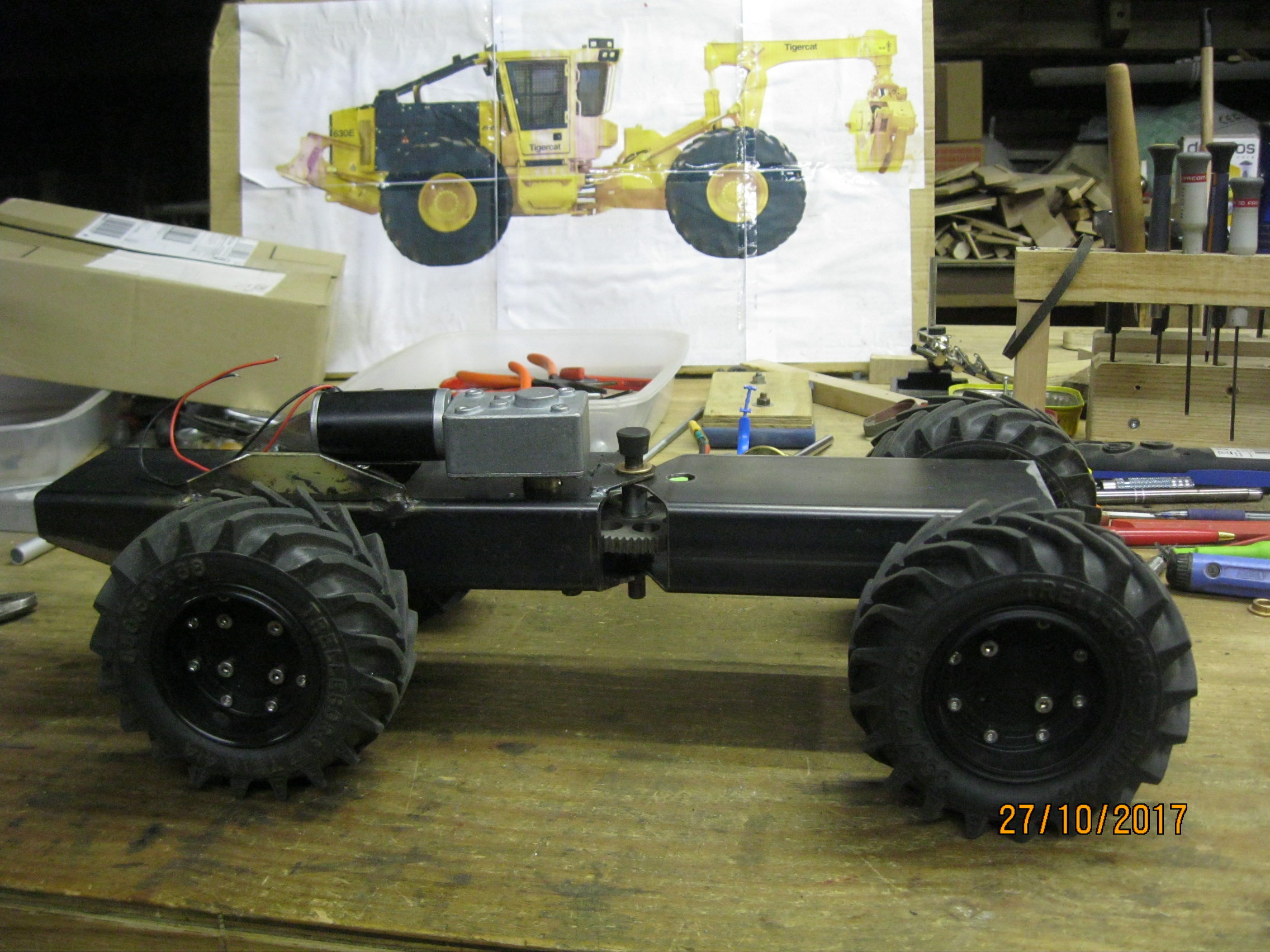

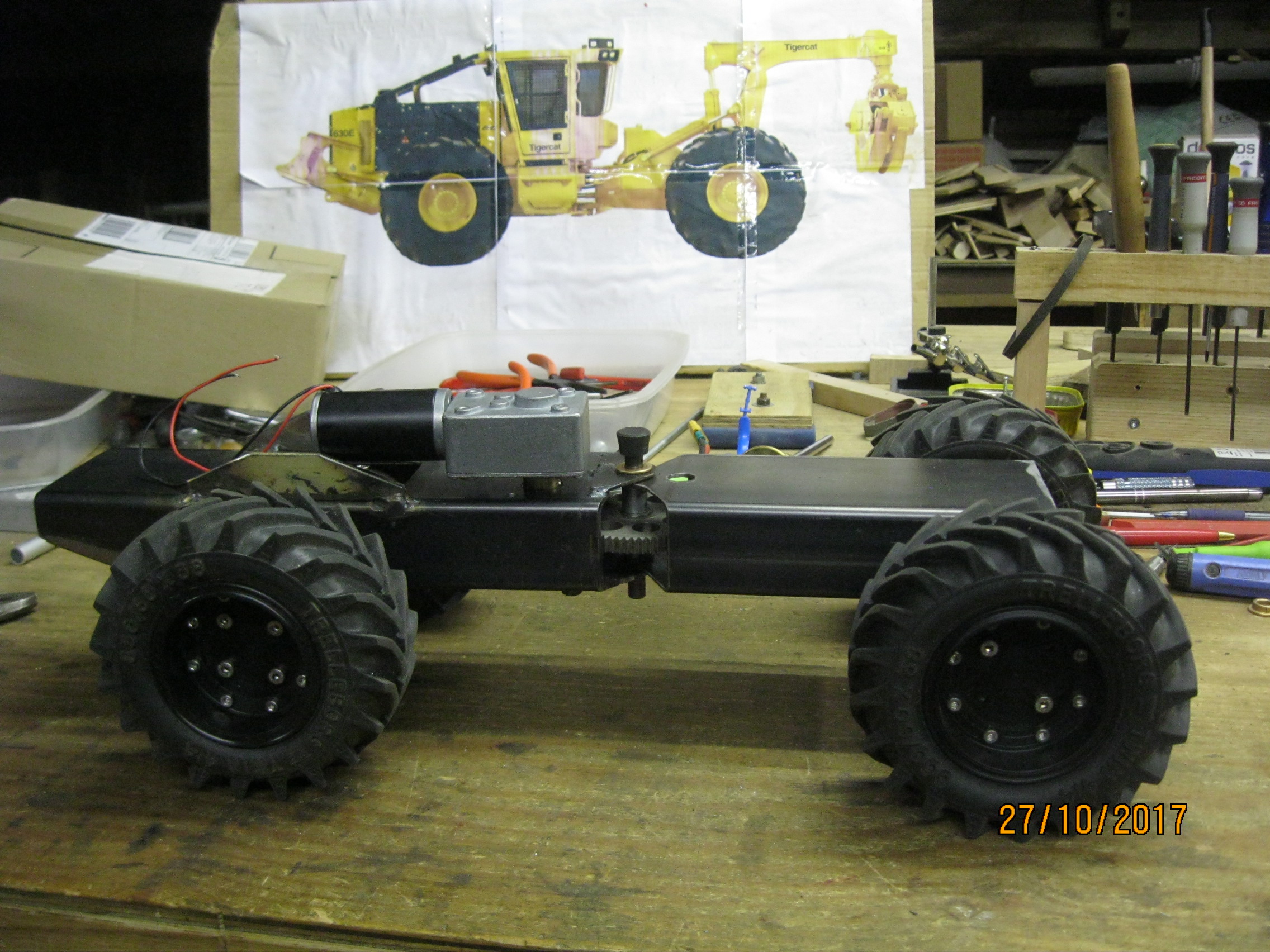

cette fois c'est parti en fer, l'essieu arrière fixe

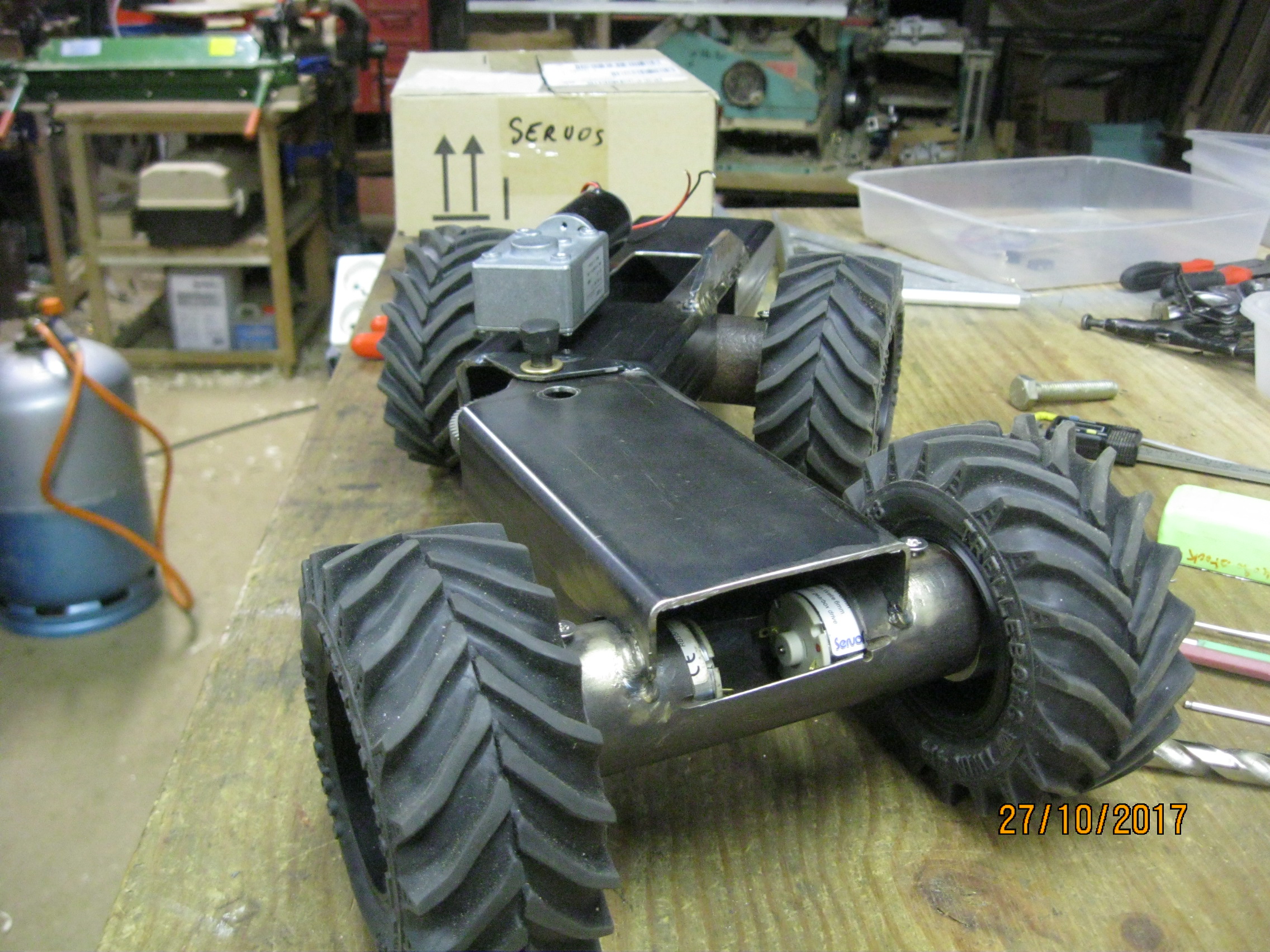

deux moteurs rb35 plus
l'essieu avant, même motorisation, je pense les brancher tous les 4 sur un servonaut S22, qui a fait ses preuves déjà, avec des feux stop et recul en plus

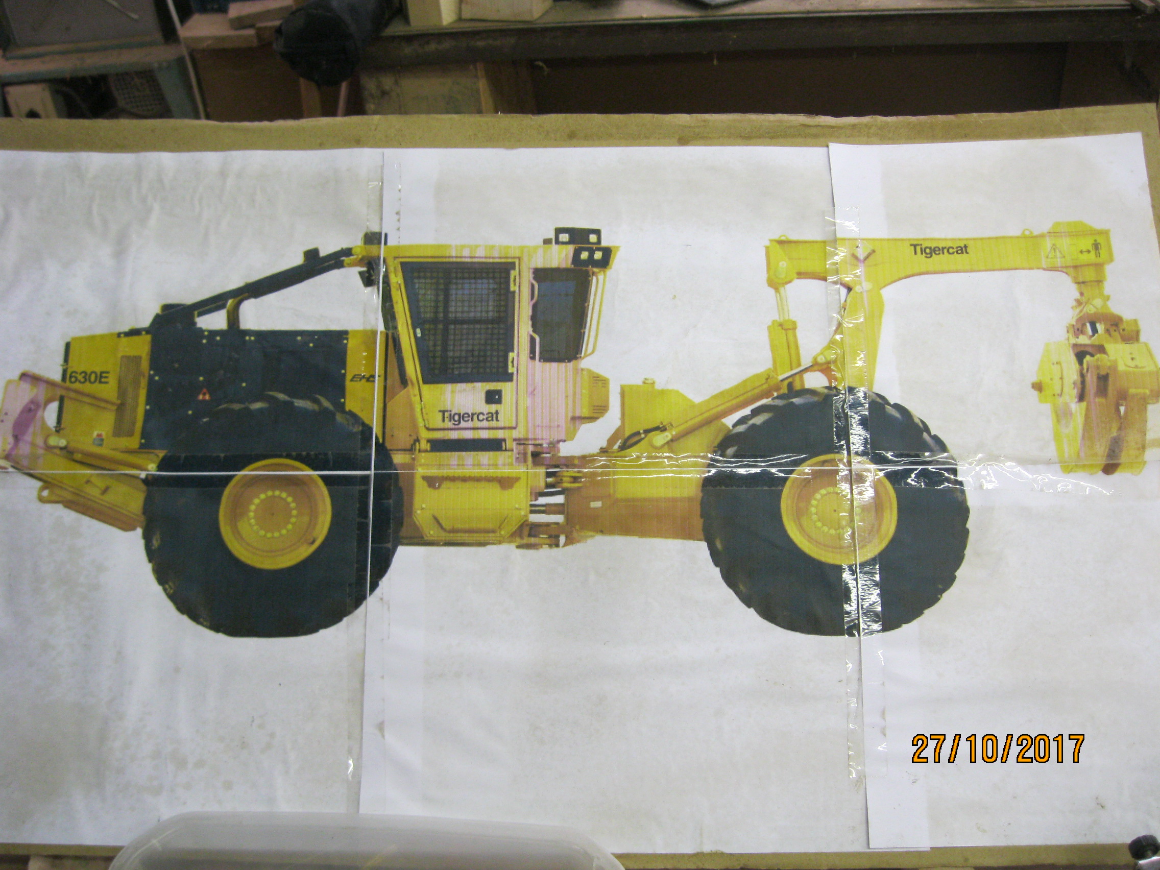

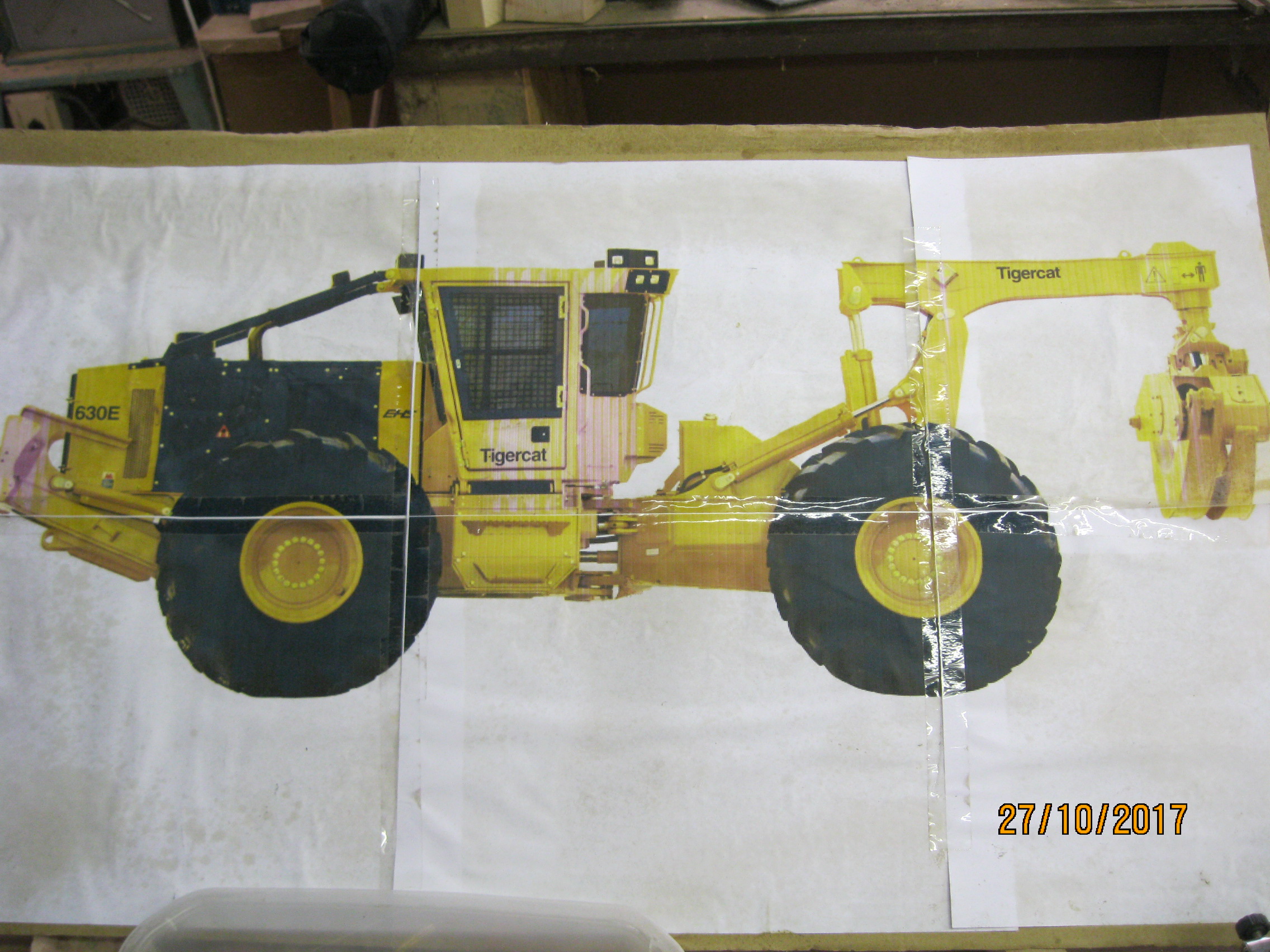

je me sers de ce dessin comme modèle pour les dimensions et proportions
le châssis avant découpé dans un tube rectangle de 80x40x2 mm cela donne du poids déjà
avec l'avant

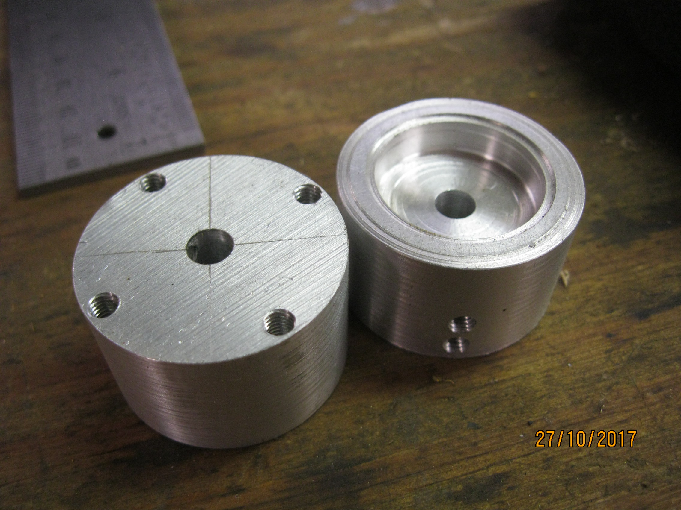

moyeux , avec les logements des roulements pour renforcer ceux des réducteurs

c'est vrai que le tube rectangle simplifie pas mal
le motoréducteur était prévu pour le bull D11 , un sur chaque chenille, mais pas assez puissant, ici avec une démultiplication en plus, ça devrait le faire
les pignons viennent d'une raboteuse à bois déjà à moitié désossée.
