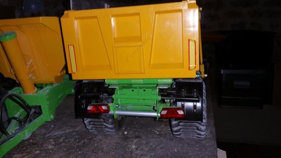

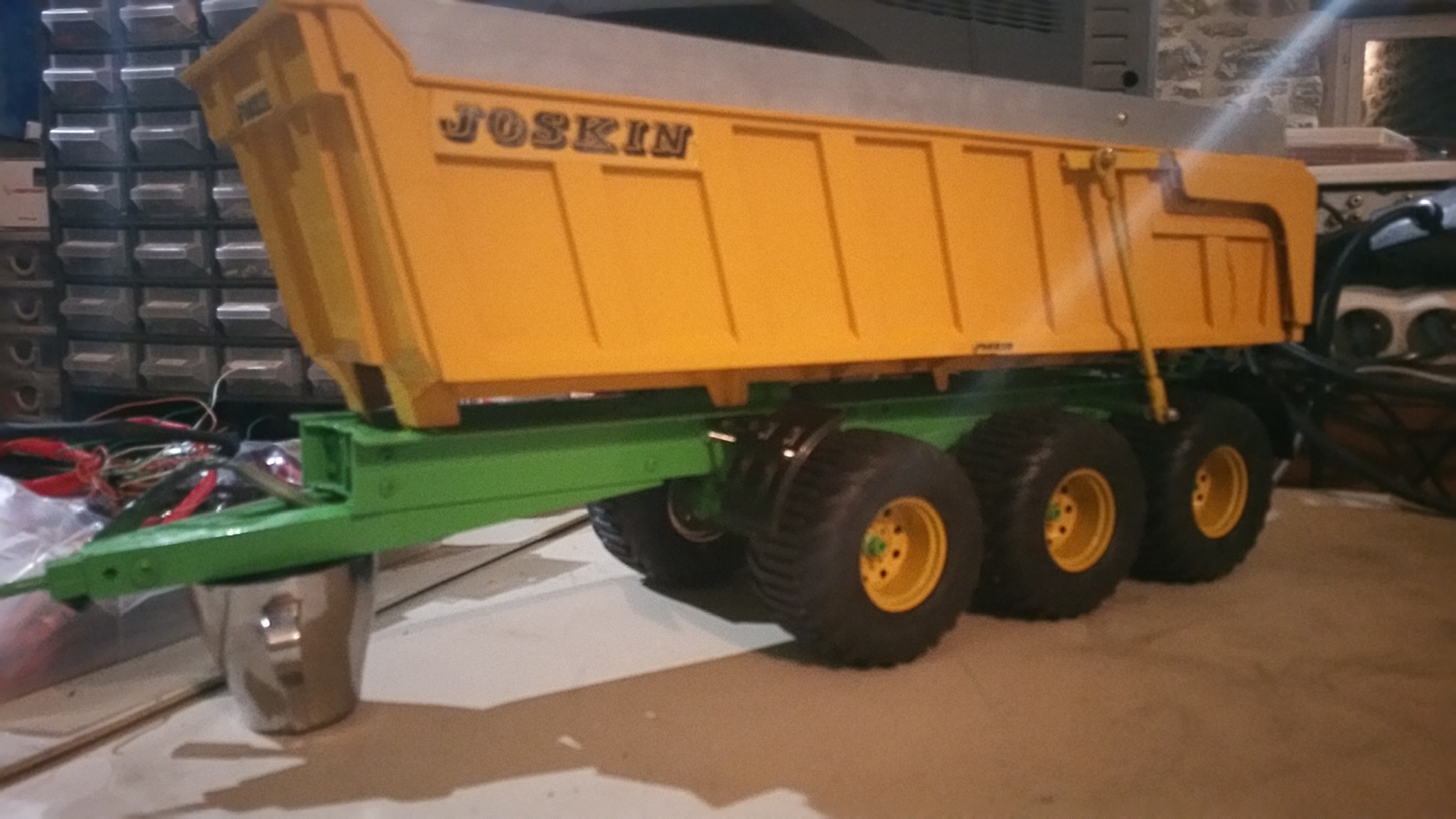

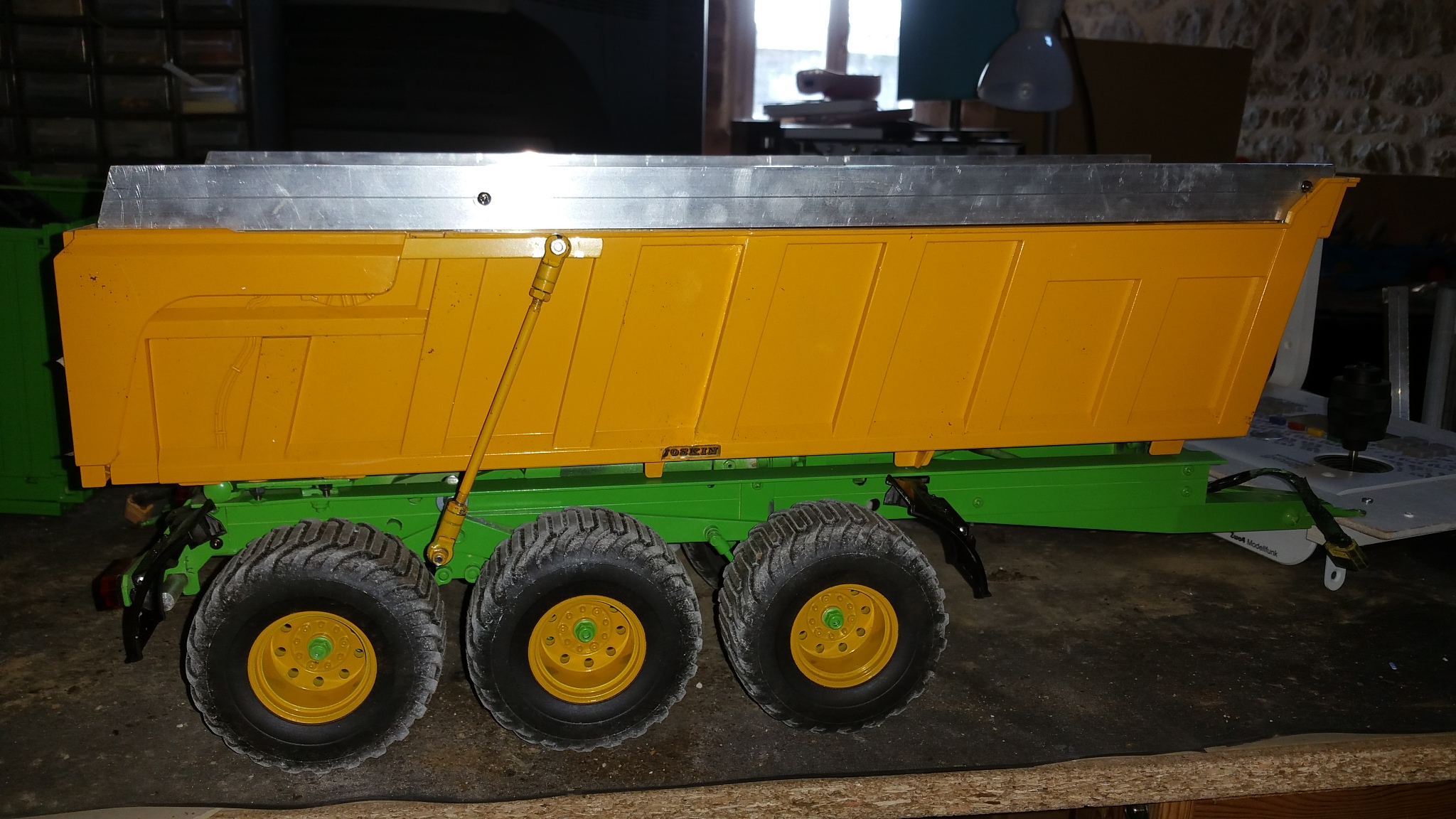

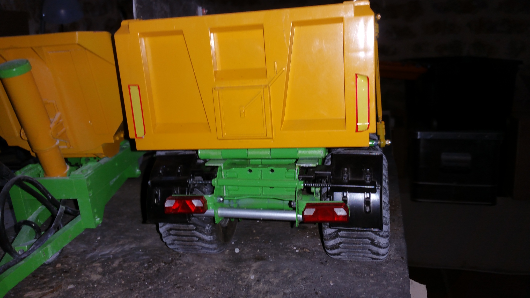

cette benne 3 essieux Joskin est l'assemblage de 2 bennes Bruder pour avoir la longueur conforme à la réalité échelle 1/16.
Elle comporte une caisse alu collée à l'intérieur pour une bonne rigidité
le chassis est de fabrication artisanale en alu, les pneus sont des Blocher

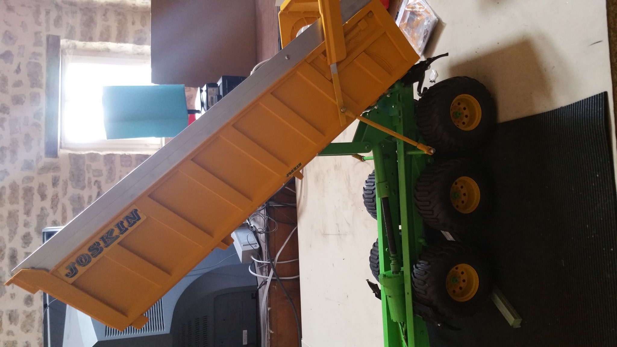

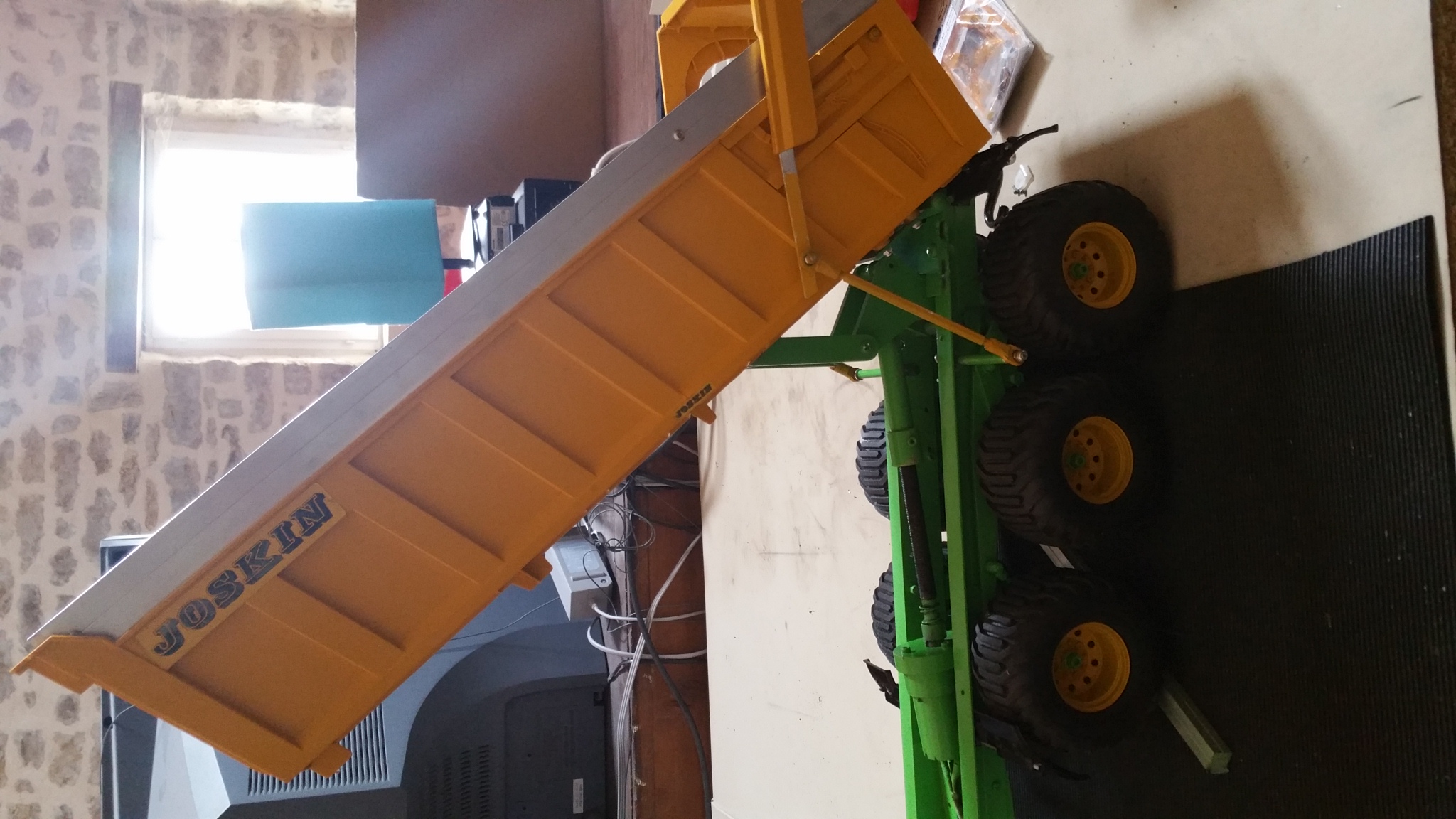

le mécanisme de bennage est un Carson
(je l'avais faite avec un vérin Magom à l'origine mais le poids à vide (trop léger) ne permettait pas la redescente de la benne. Il aura fallu piloter le vérin en double effet, donc avec un distributeur)
la suspension arrière est un tridem fonctionnel permettant un vrai débattement entre les essieux (voir photos)
