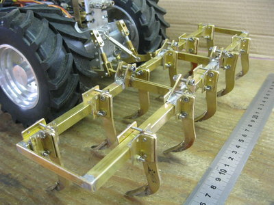

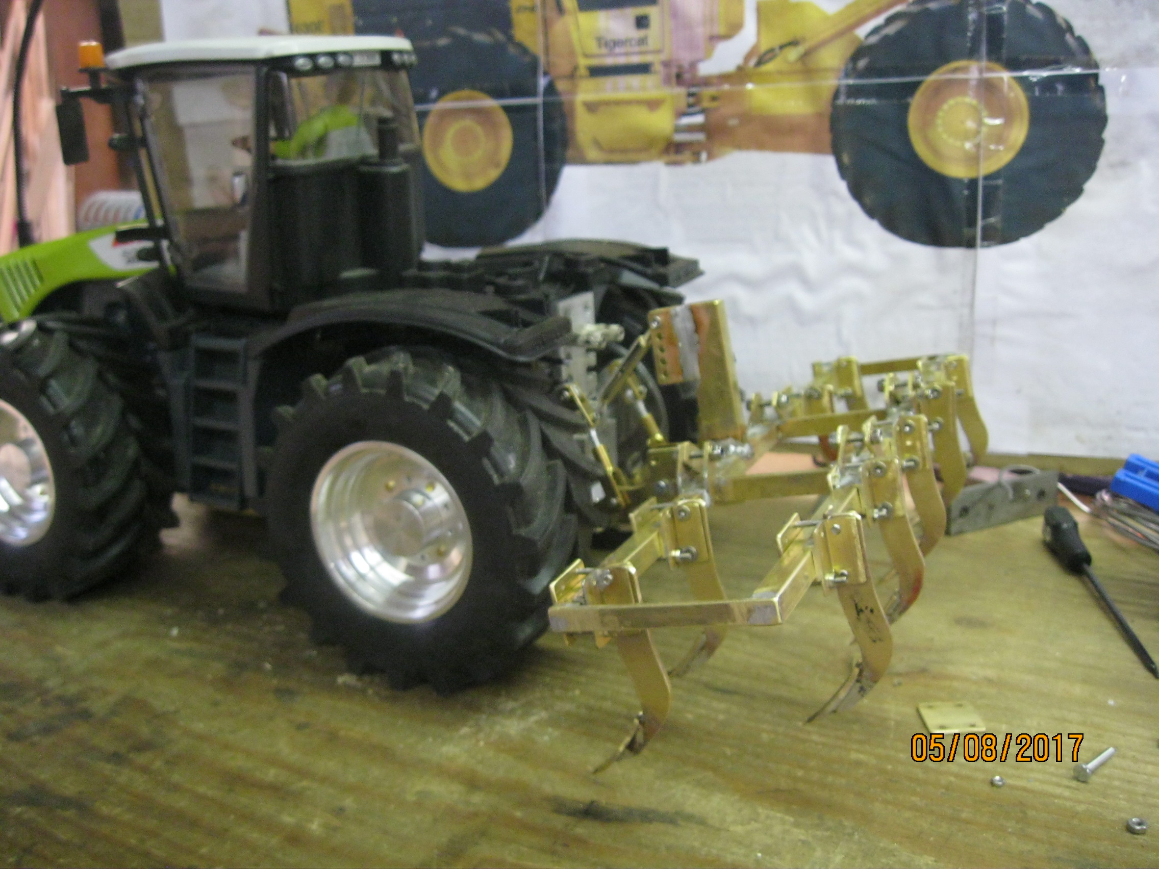

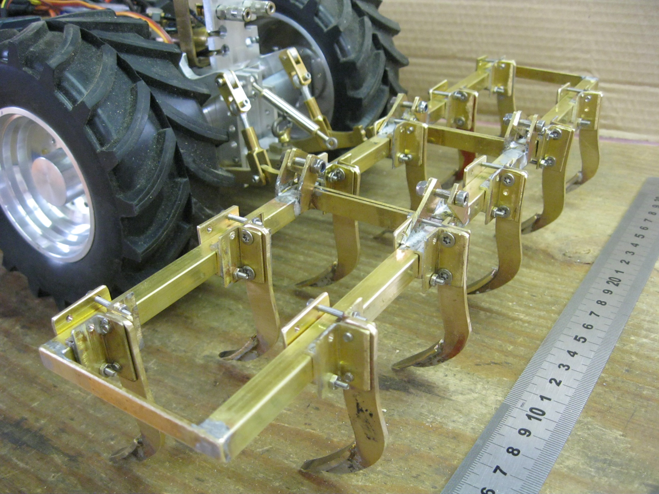

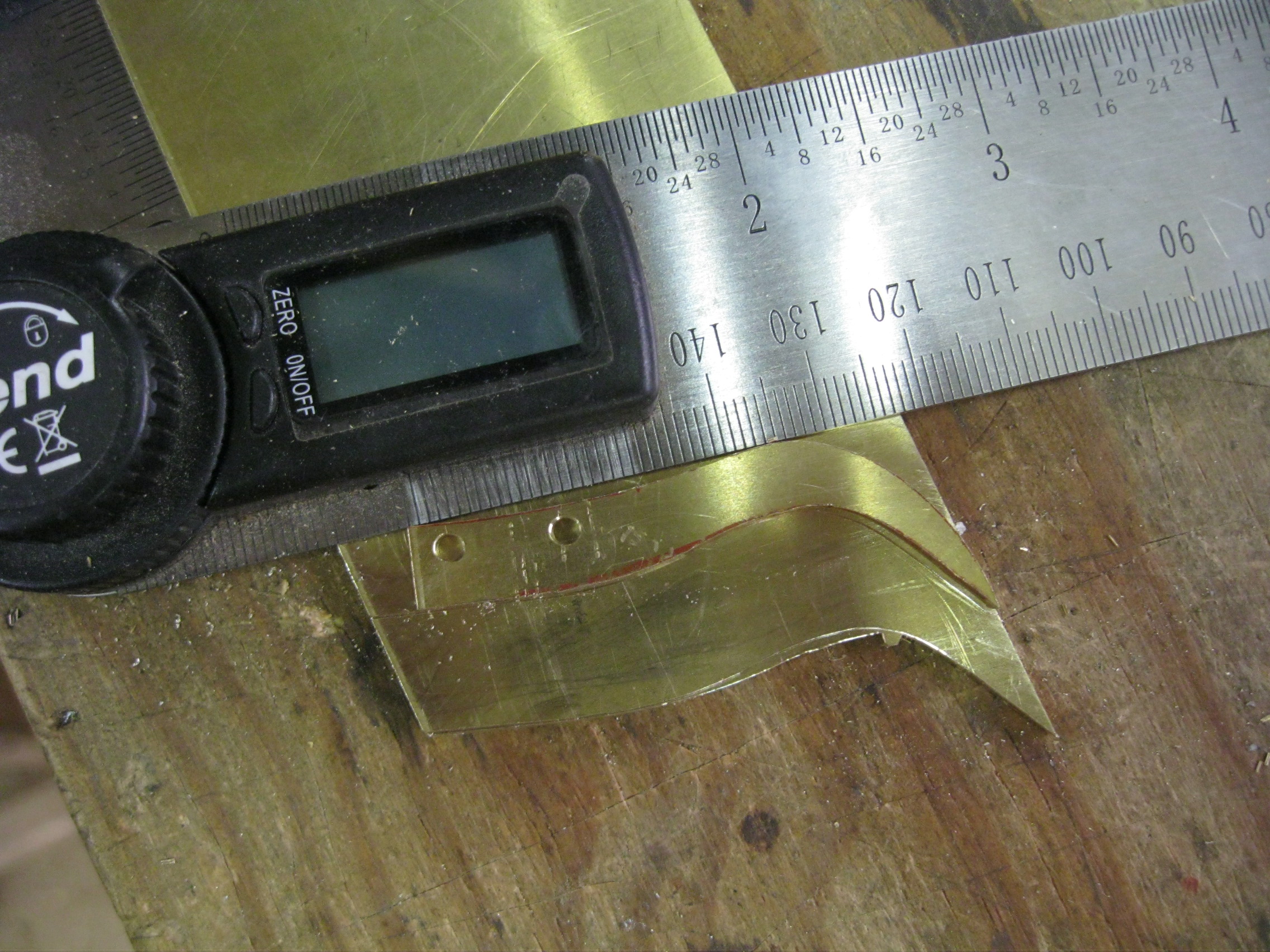

mon idée: un smaragd de chez lemken

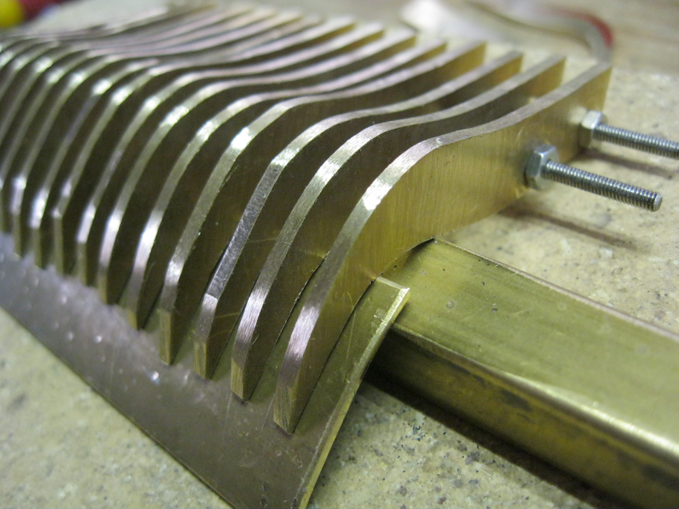

je commence par les dents
ça devient de la série!
soudure et decoupe

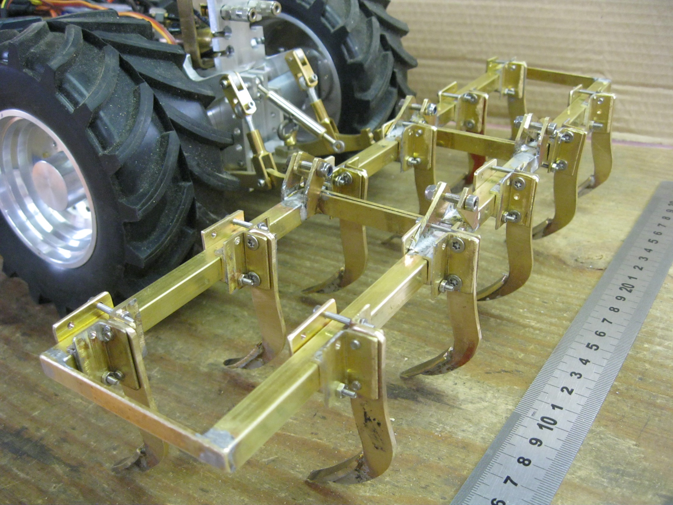

Salut Dom,
Super projet qui avance vite. (+)
Derrière quel tracteur as-tu prévu de l'atteler?

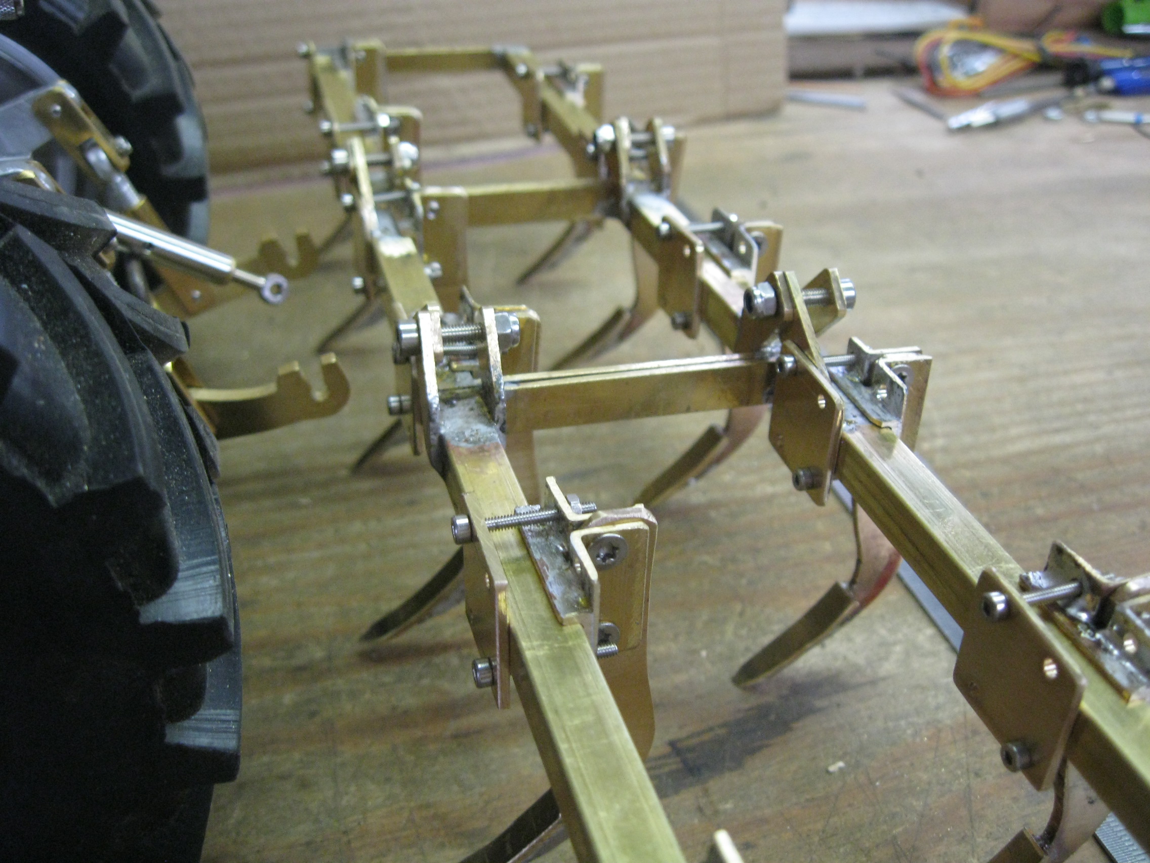

Messagepar domi80 » Ven Août 11, 2017 8:33
va falloir du costaud pour le tirer:
un xerion en cours de construction aussi, (avec hydraulique en relevage avant et arrière)
il devrait arriver à le tirer, a condition de mettre un rouleau a l’arrière pour limiter la profondeur
pour le repliage, j'aimerais en hydraulique, faudra un vérin tout petit pour l’esthétique , et qui arrive a replier quand même

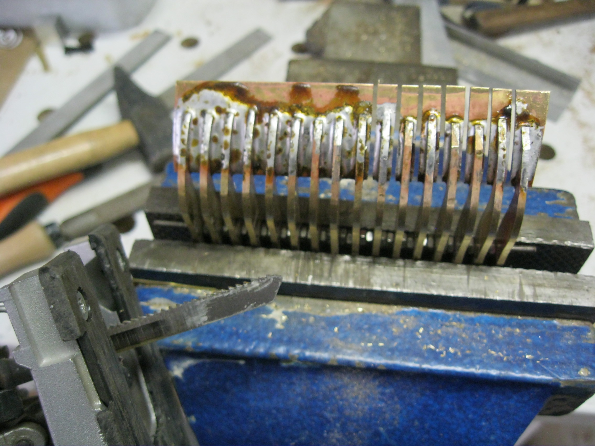

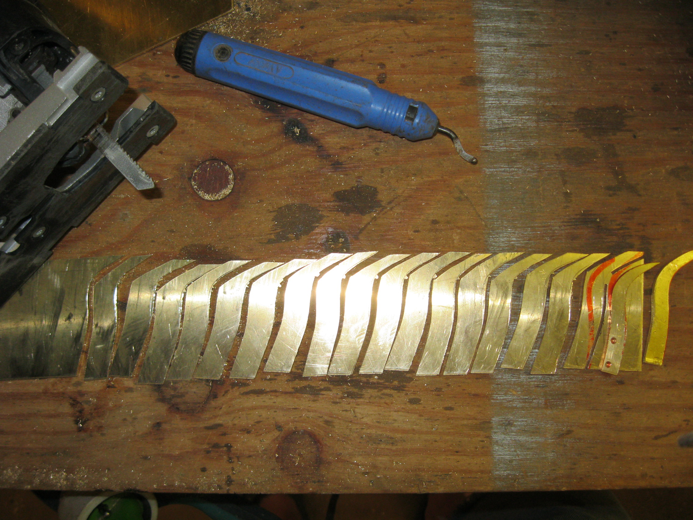

Messagepar volvo A25 » Ven Août 11, 2017 5:28

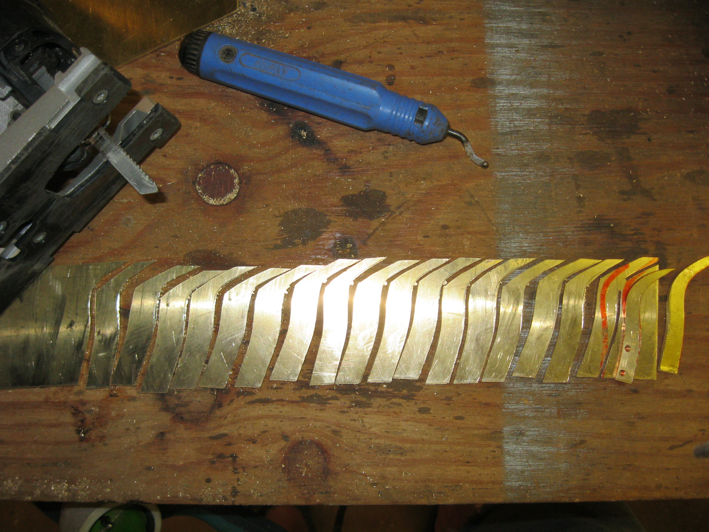

super boulot tu les as découpé avec quoi tes lames?

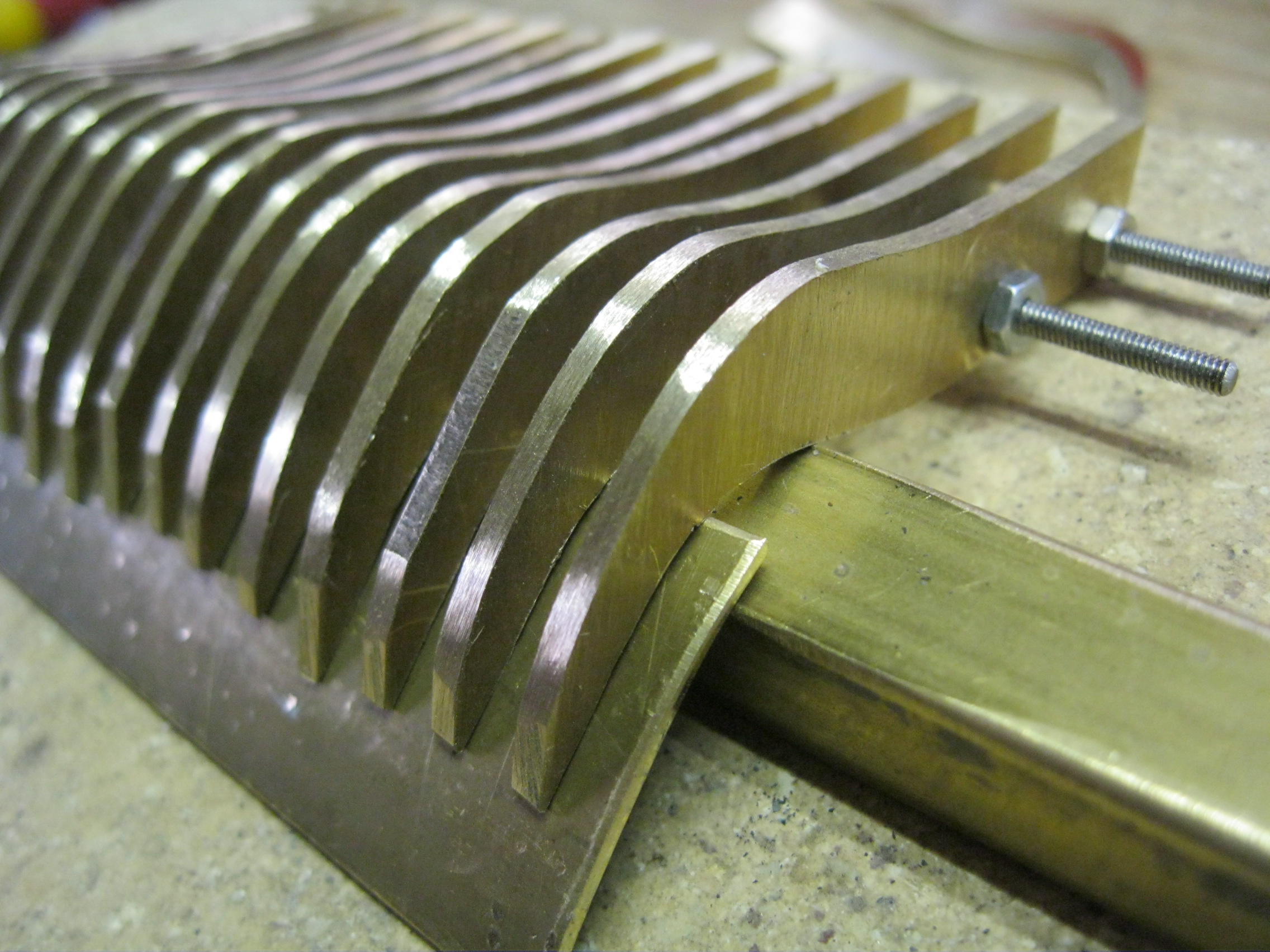

volvo A25 a écrit:super boulot tu les as découpé avec quoi tes lames?
avec la scie sauteuse et finies a la main, puis percées, boulonnées ensemble, passées a la ponceuse a bande, et limées.
j'en ai fait 7 de plus, dans la foulée, pour un autre déchaumeur moins large, tant qu'à faire... qui pourra équiper le fendt. le parc s'agrandit tout doucement.
