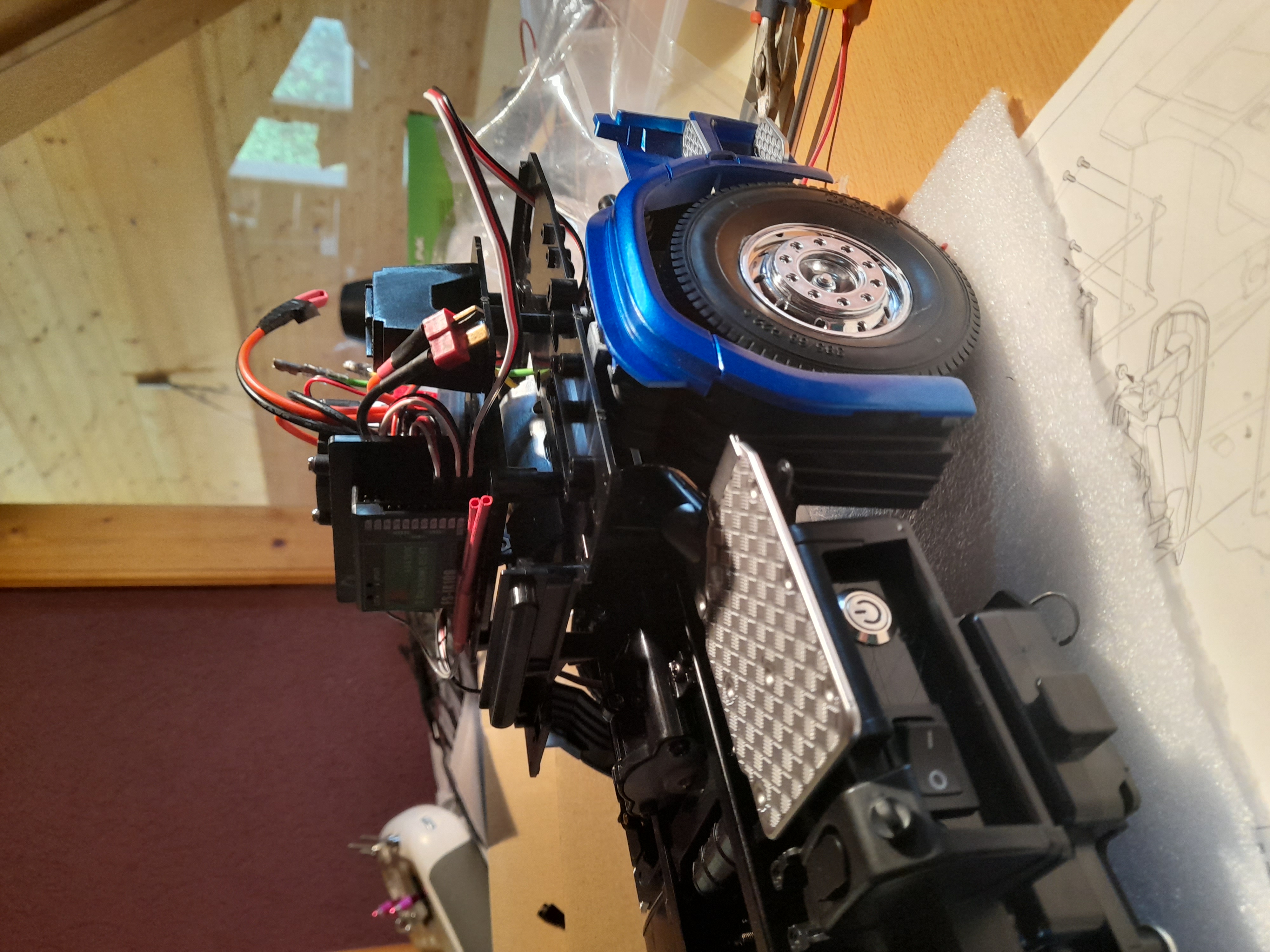

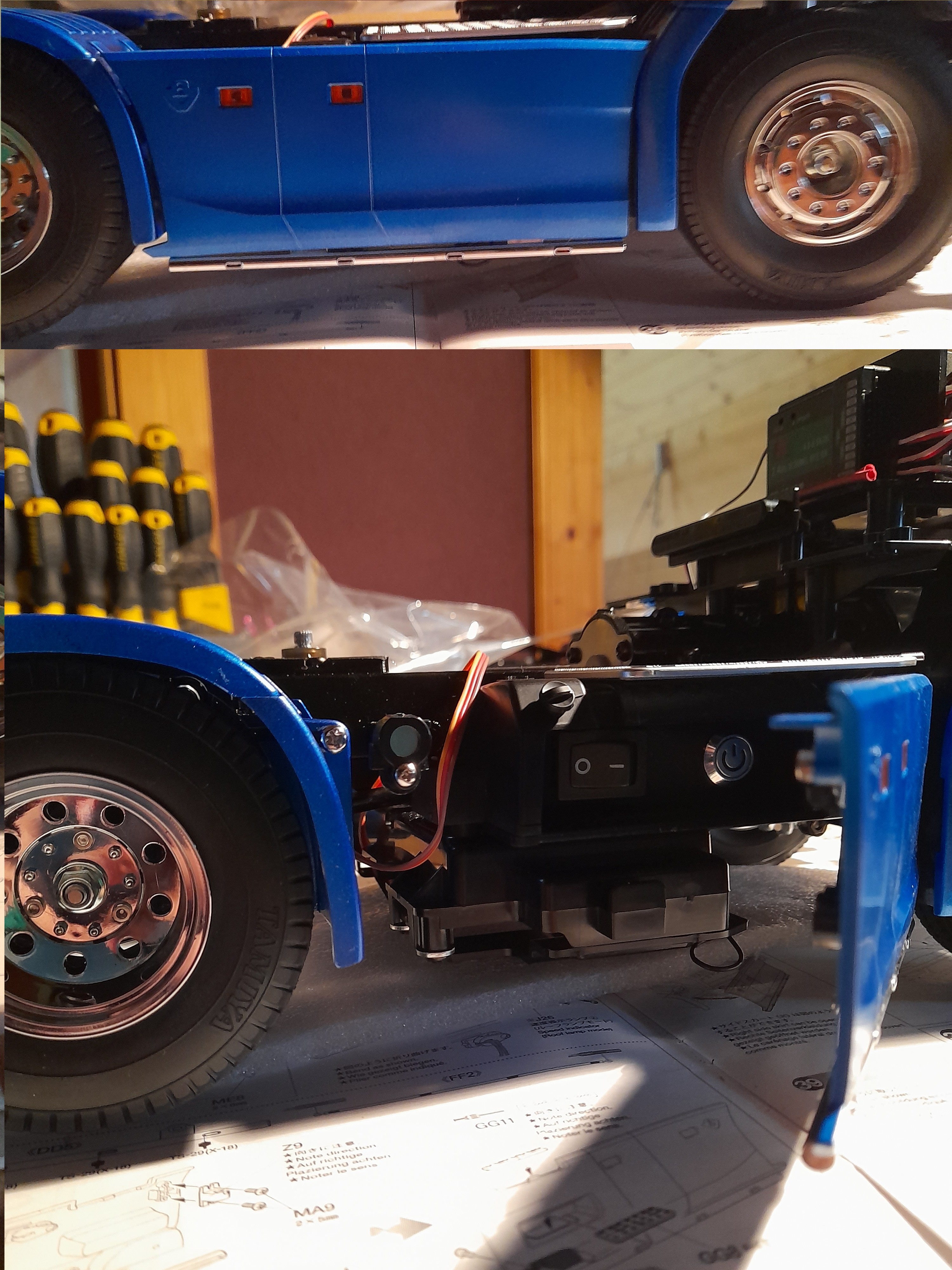

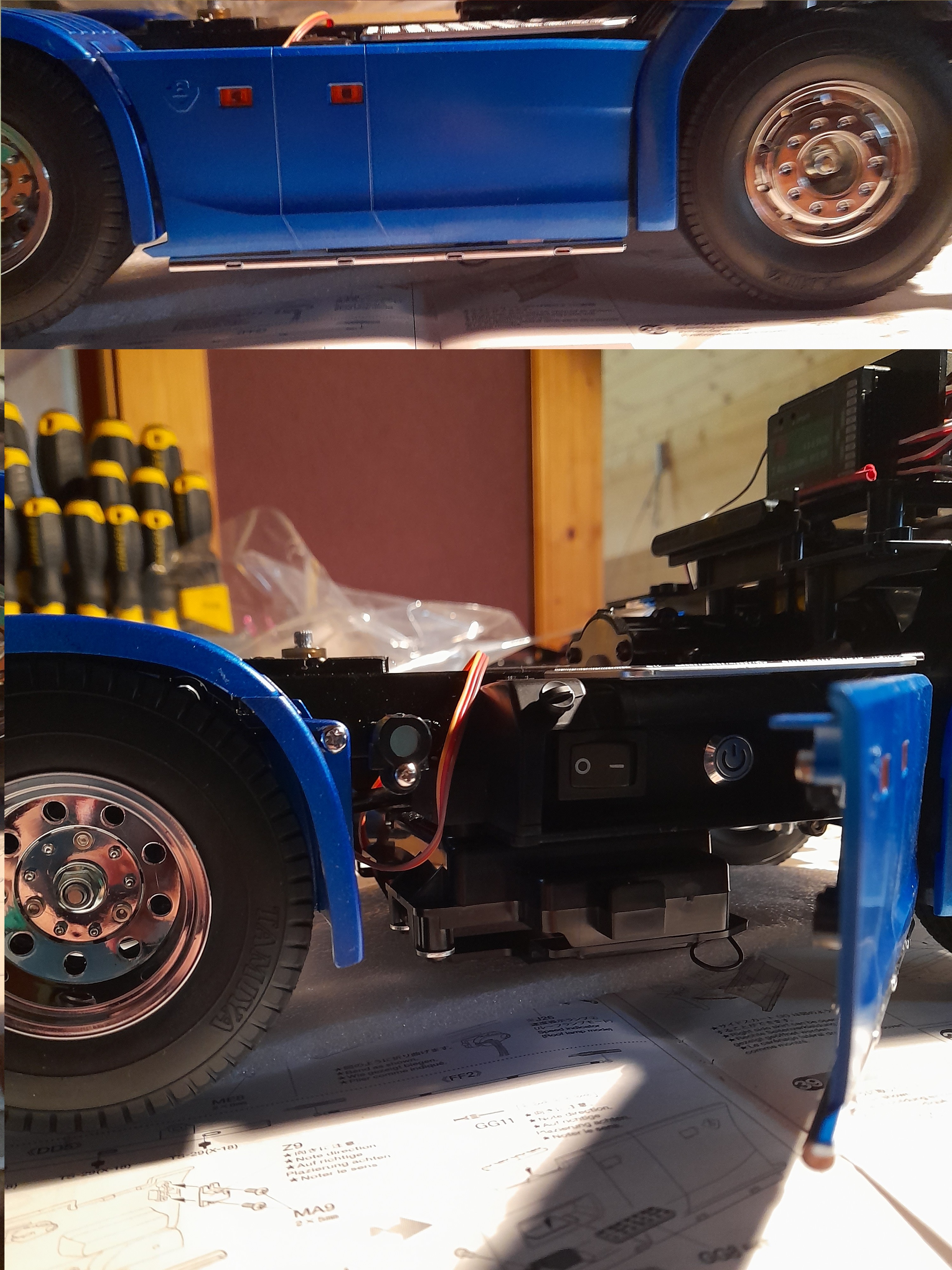

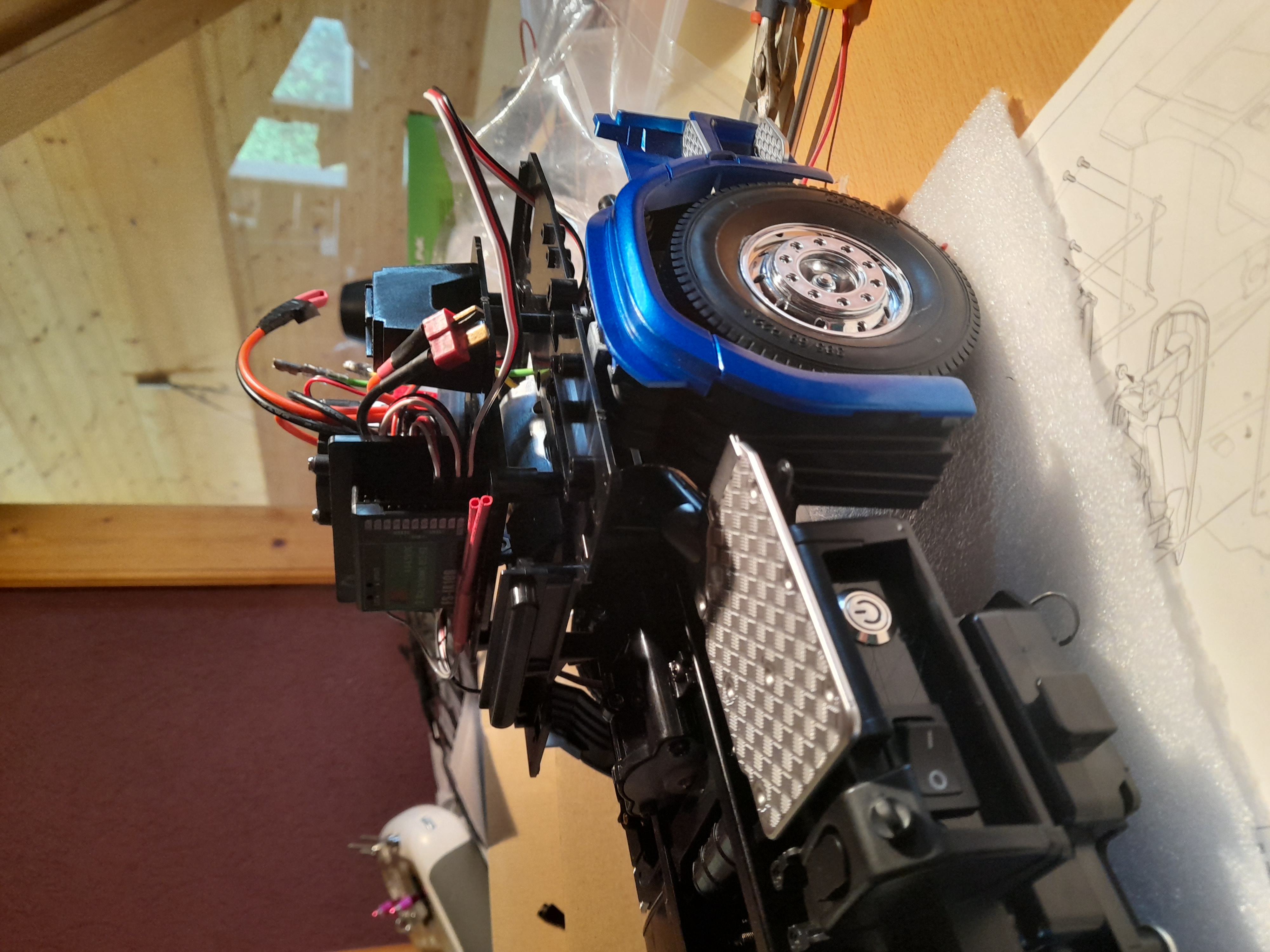

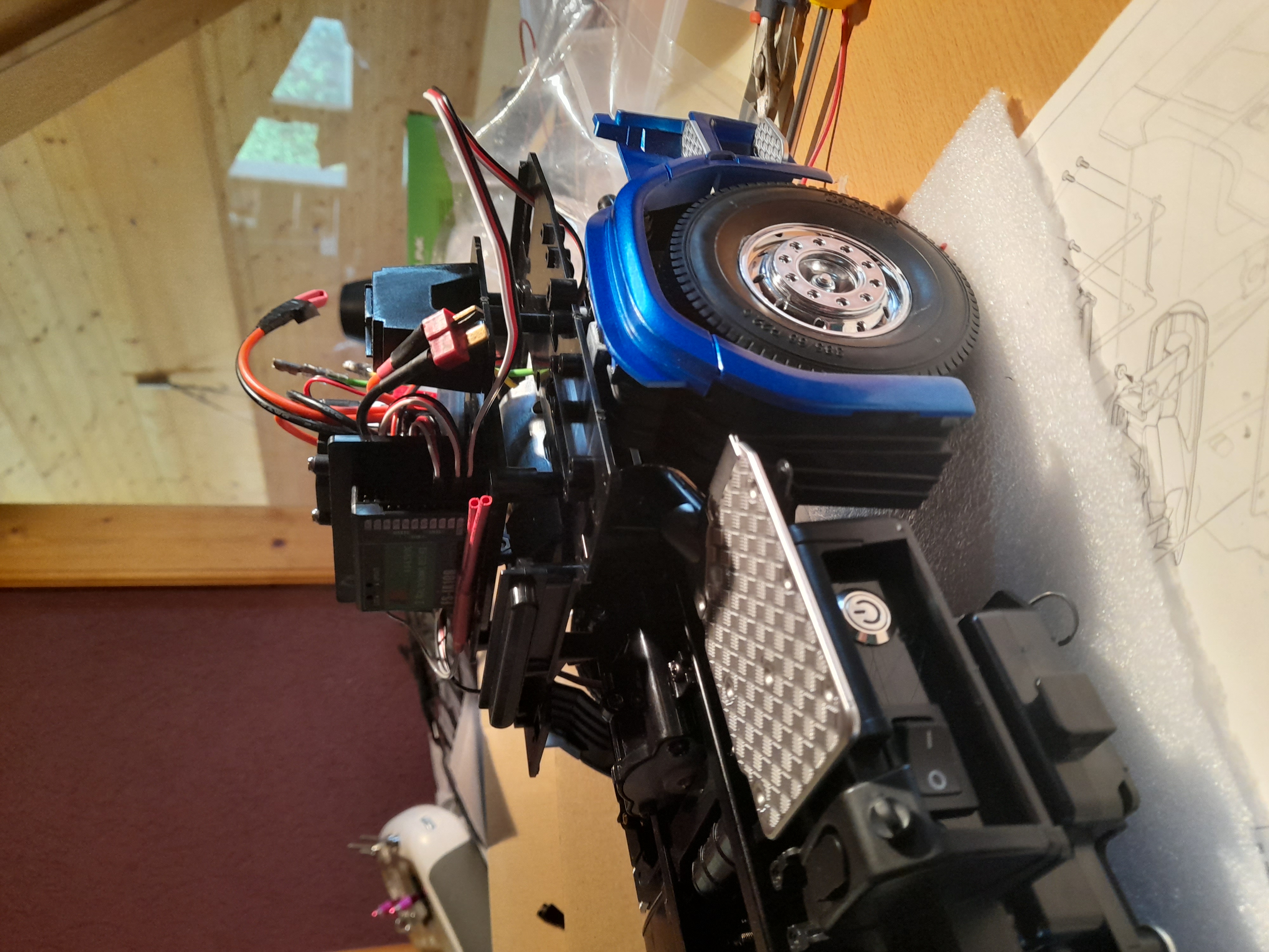

Voila la suite :
Installation des premiers éléments de carrosserie, et montage de l’électronique.
Tamiya on eut la bonne idée de pouvoir ouvrir le carénage latéral droit, de base c'est pour le panneau de gestion du module son et lumière Tamiya;
du coup j'ai fabriqué une plaque qui s'adapte dedans pour pouvoir mettre des boutons (un pour l'alimentation générale et le 2e pour la caméra.
Ils ont aussi rajouté dans le pack de base une rampe de toit, calandre et des barres sous les carénages latéraux et sous le par choc avant.

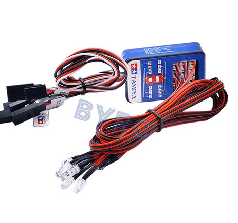

Par la suite il faudra installer le module mumière,

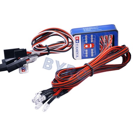

Monter le moteur, c'est un moteur burshless 1/10 full sensored pour plus de couple et souplesse de conduite, merci à Marc pour le tuyau
C'est le : Hobbywing Combo Xerun XR8 SCT + Moteur 3660SD G2 3200kv (5mm) + 23dts 48dp
Usinage et fabrication de la potence pour les raccordements à la remoque
Montage et collage du reste de la carroserie
Finitions esthétique
Message(s) : 132

Messagepar marc » Ven Juin 24, 2022 4:44
tres joli ce bleu,j'adore.
J'espere que ce moteur te donnera entiere satisfaction....

Et pourquoi prendre un moteur "550",un "450" suffirait amplement...
sur l'unimog,avec des roues de 120mm,un 450 déforme les pneus en traction.
Alors sur ton model,a "petites roues"......
