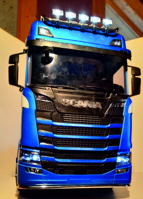

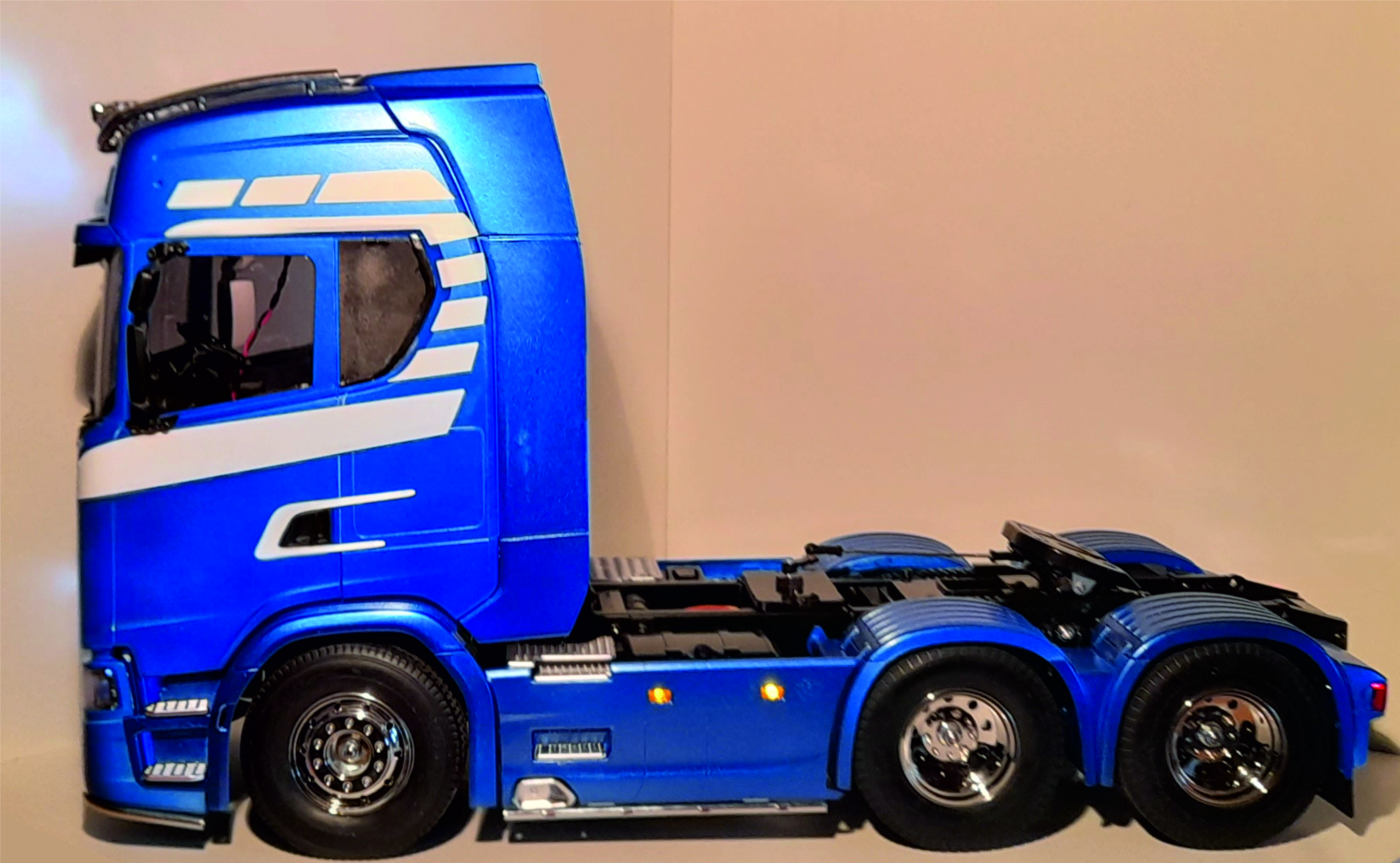

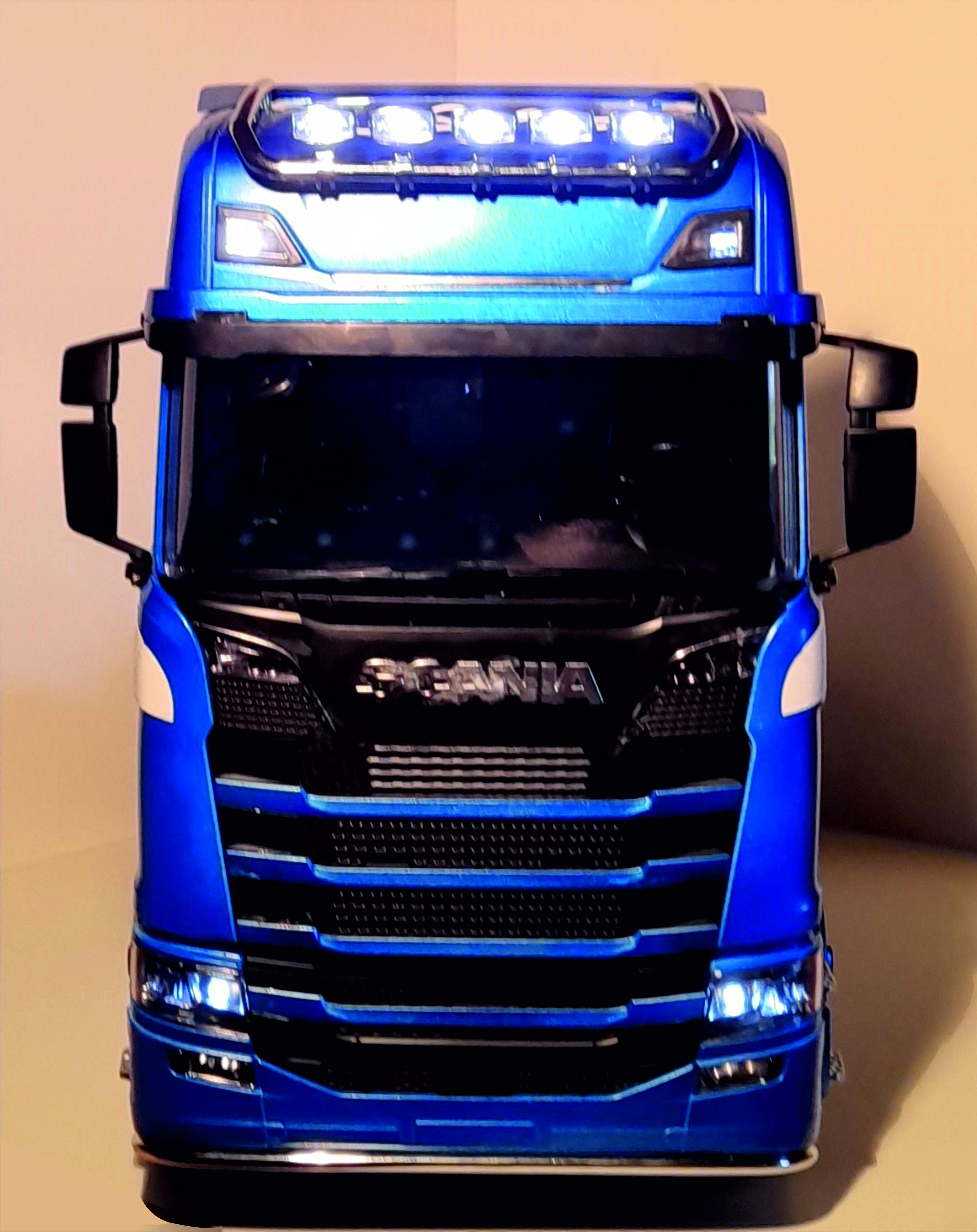

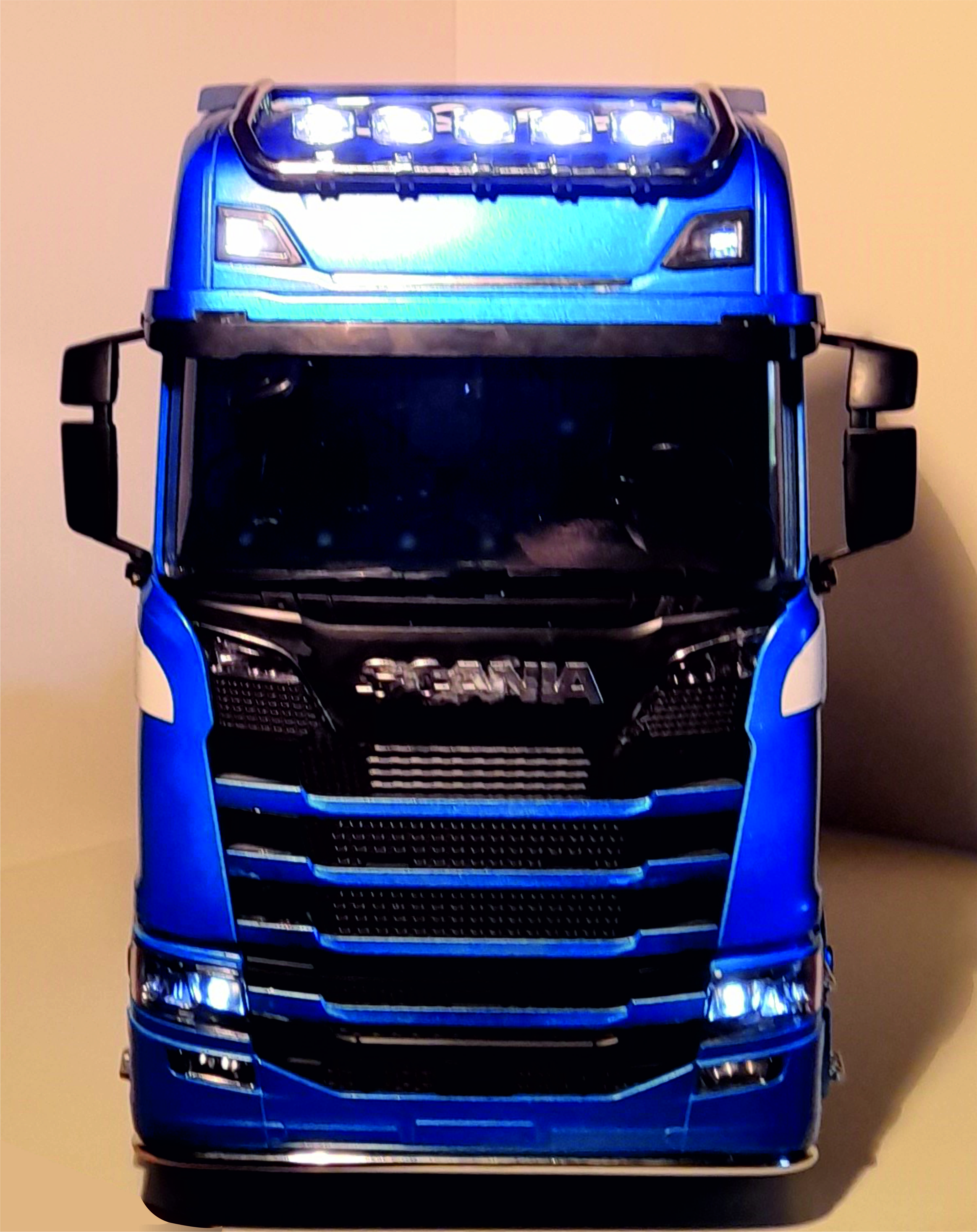

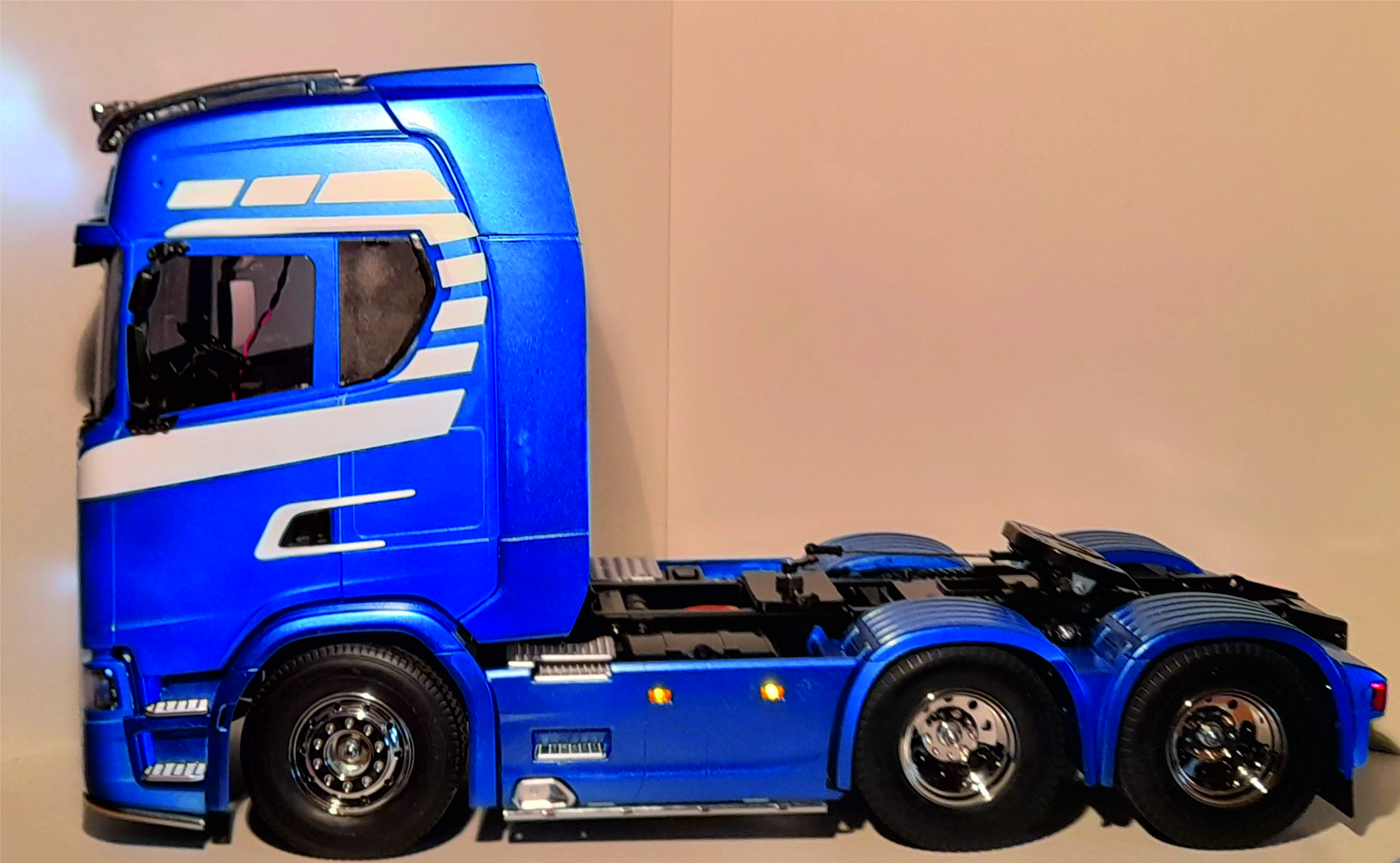

Bon voila enfin les photo du scania :taré1:
Il reste encore un peu de travail (fabrication de la potence, installation caméra finitions)

Encore plus joli en vrai que sur les photos.
Voilà ton premier projet mené de A à Z, super (+)

magnifique :super:

oui,il est vraiment chouette,de plus j'adore le bleu.
Et il faut reconnaitre un sacre coup de patte pour un degrade a peine perceptible...

Merci :merci: :merci:

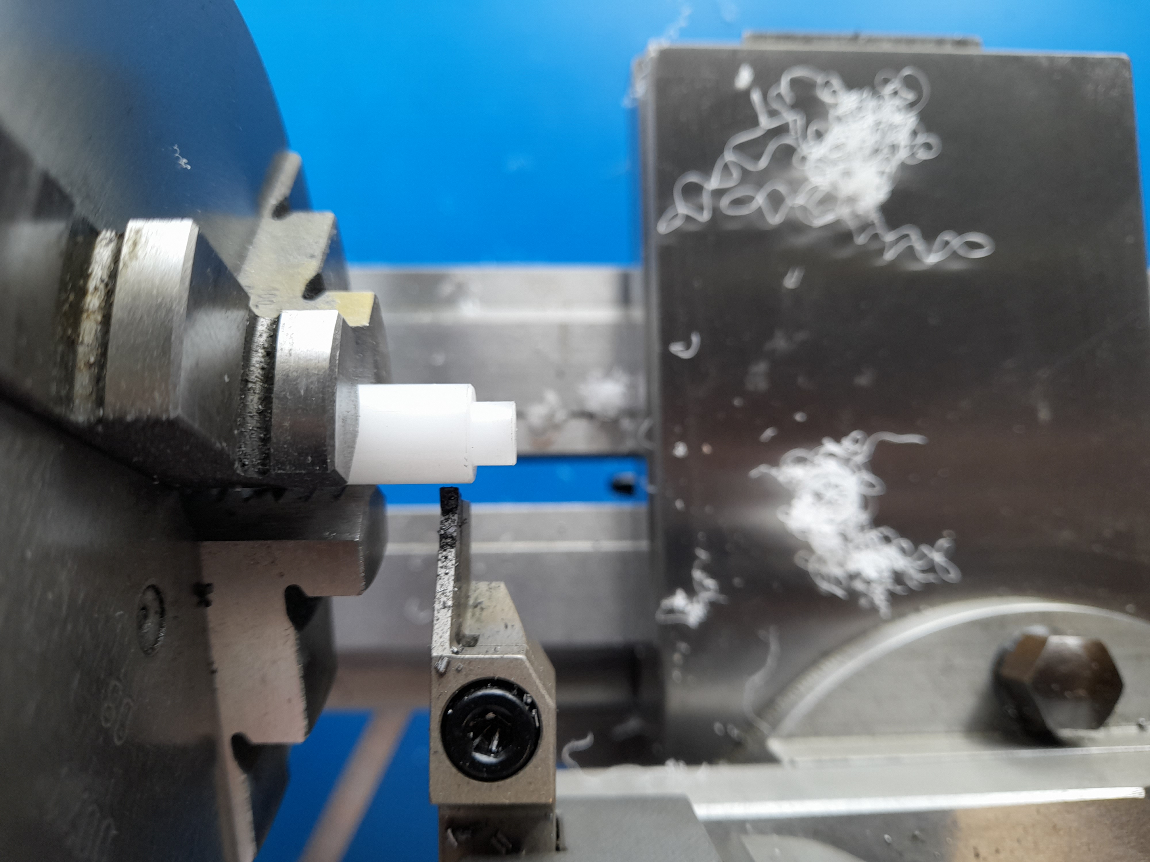

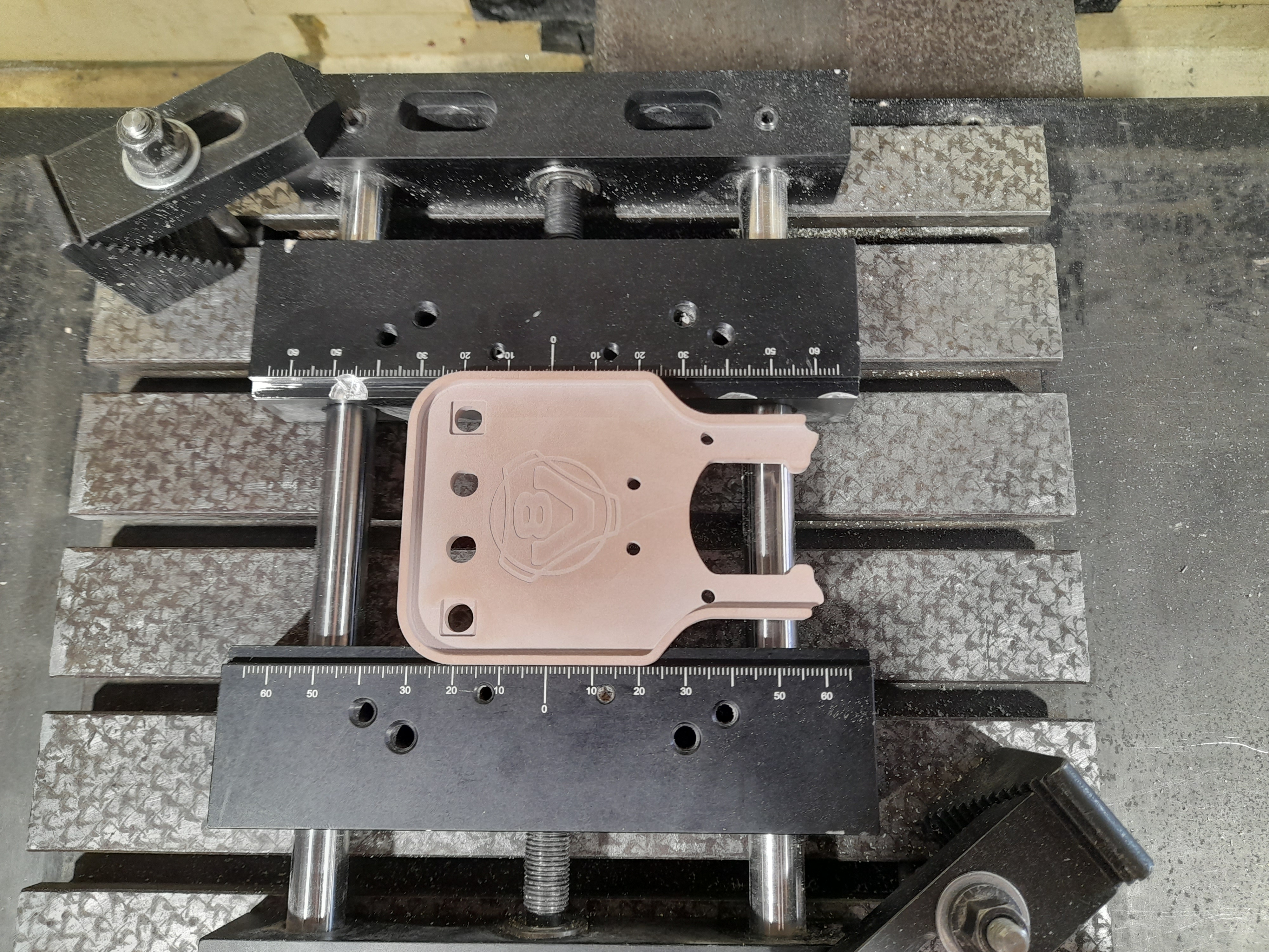

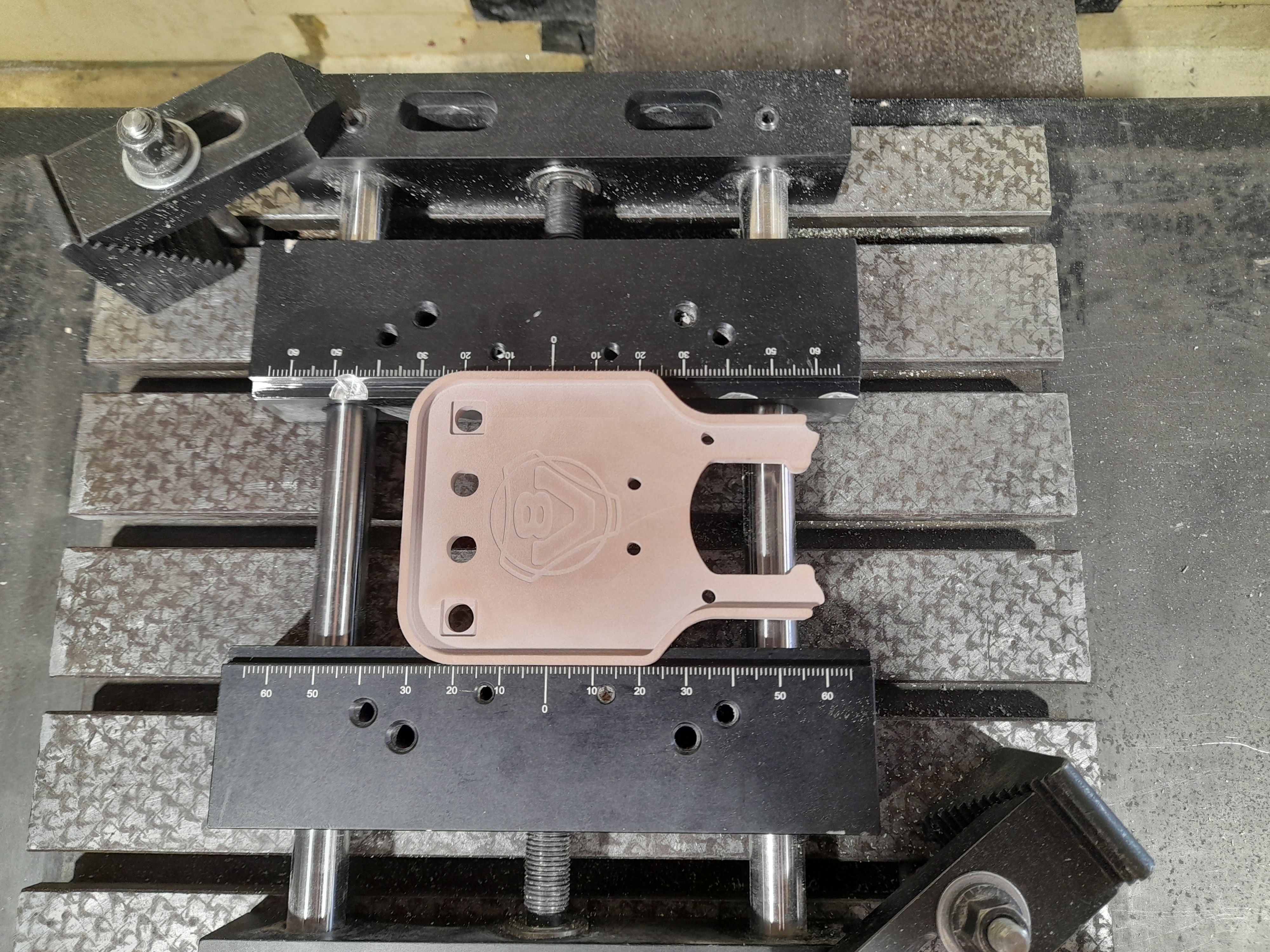

Aujourd'hui fabrication du prototype de la potence:
(la pièce finale sera en alu)
Usinage de la plaque

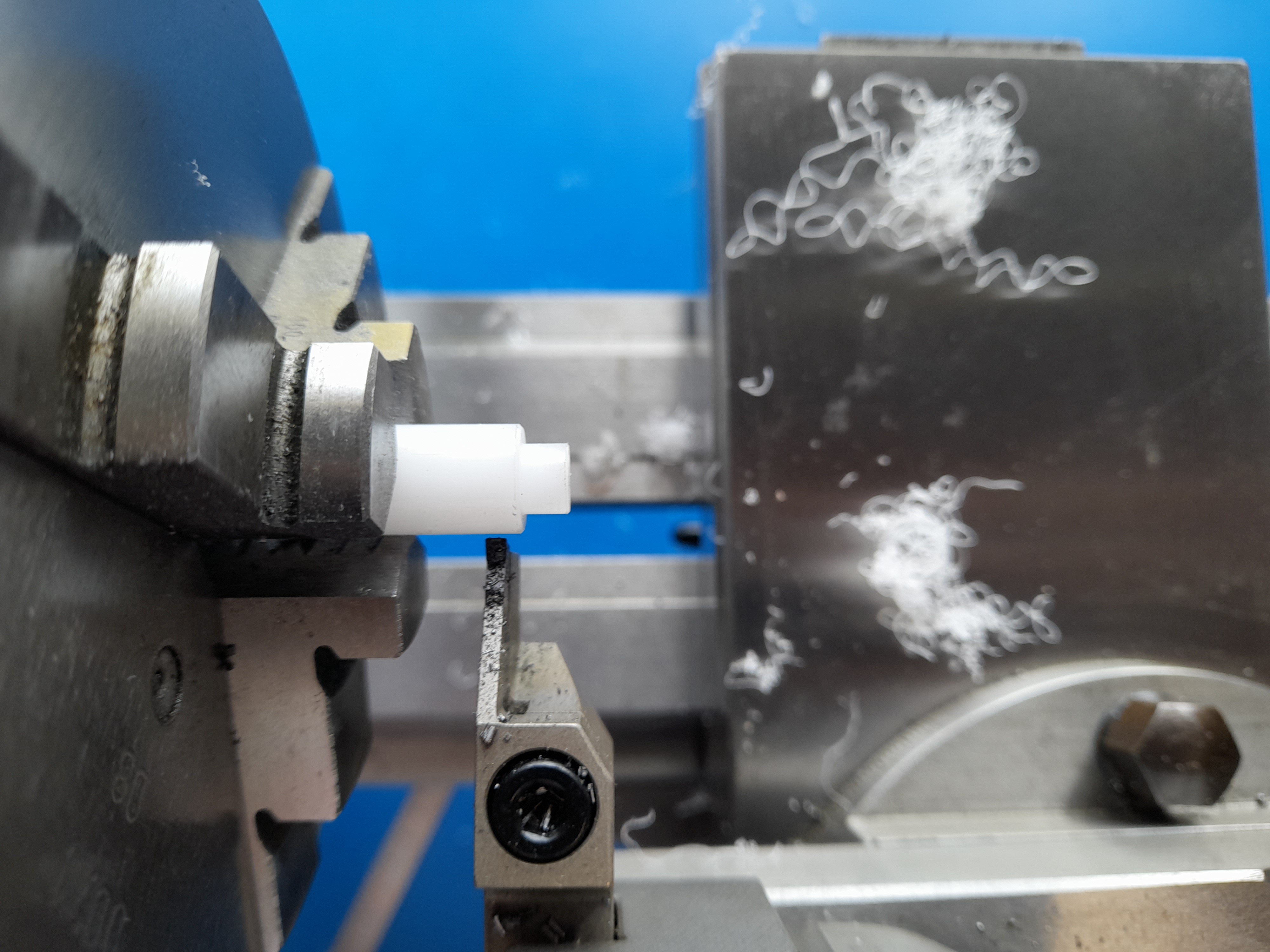

Tournage des isolants

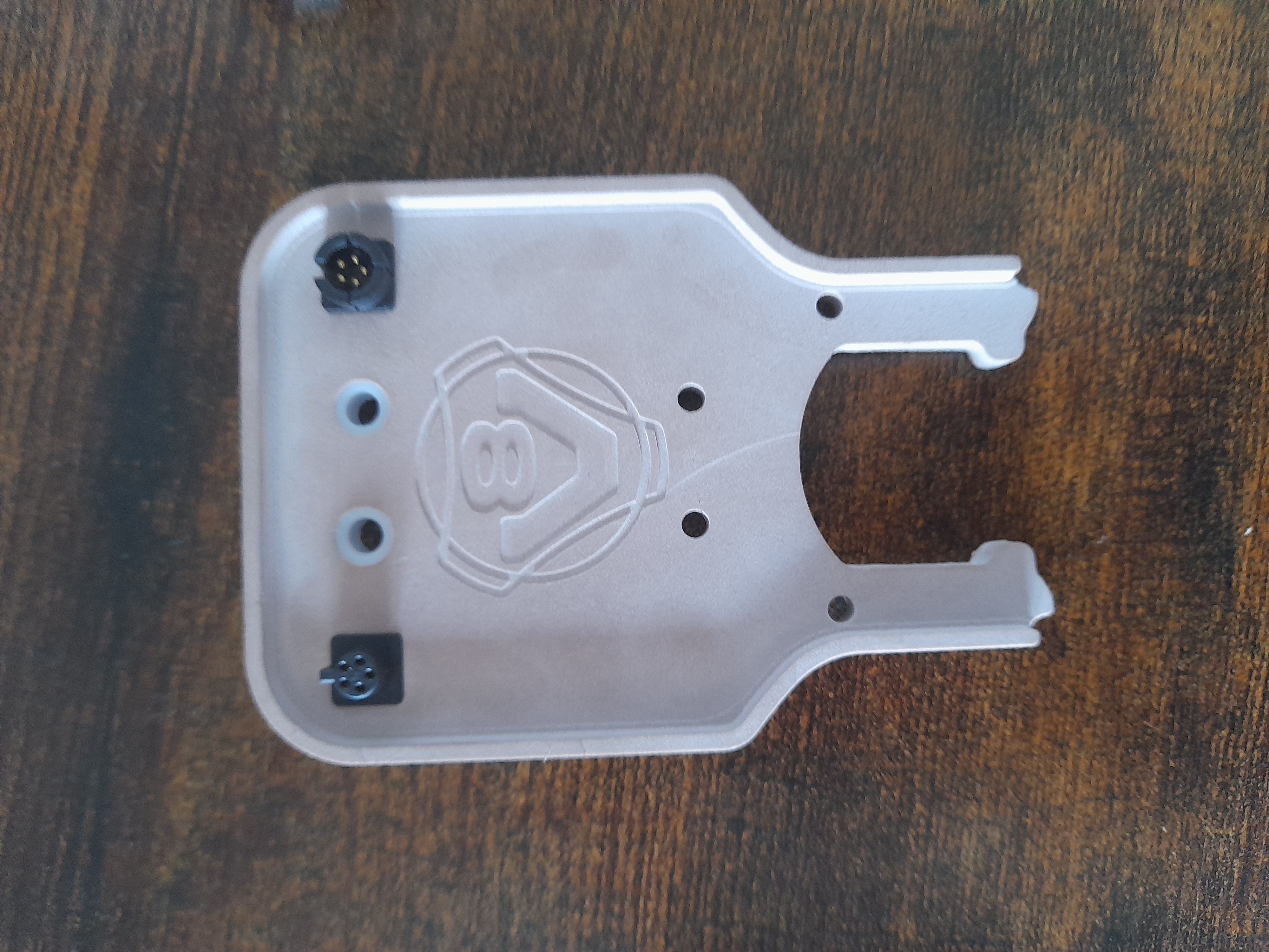

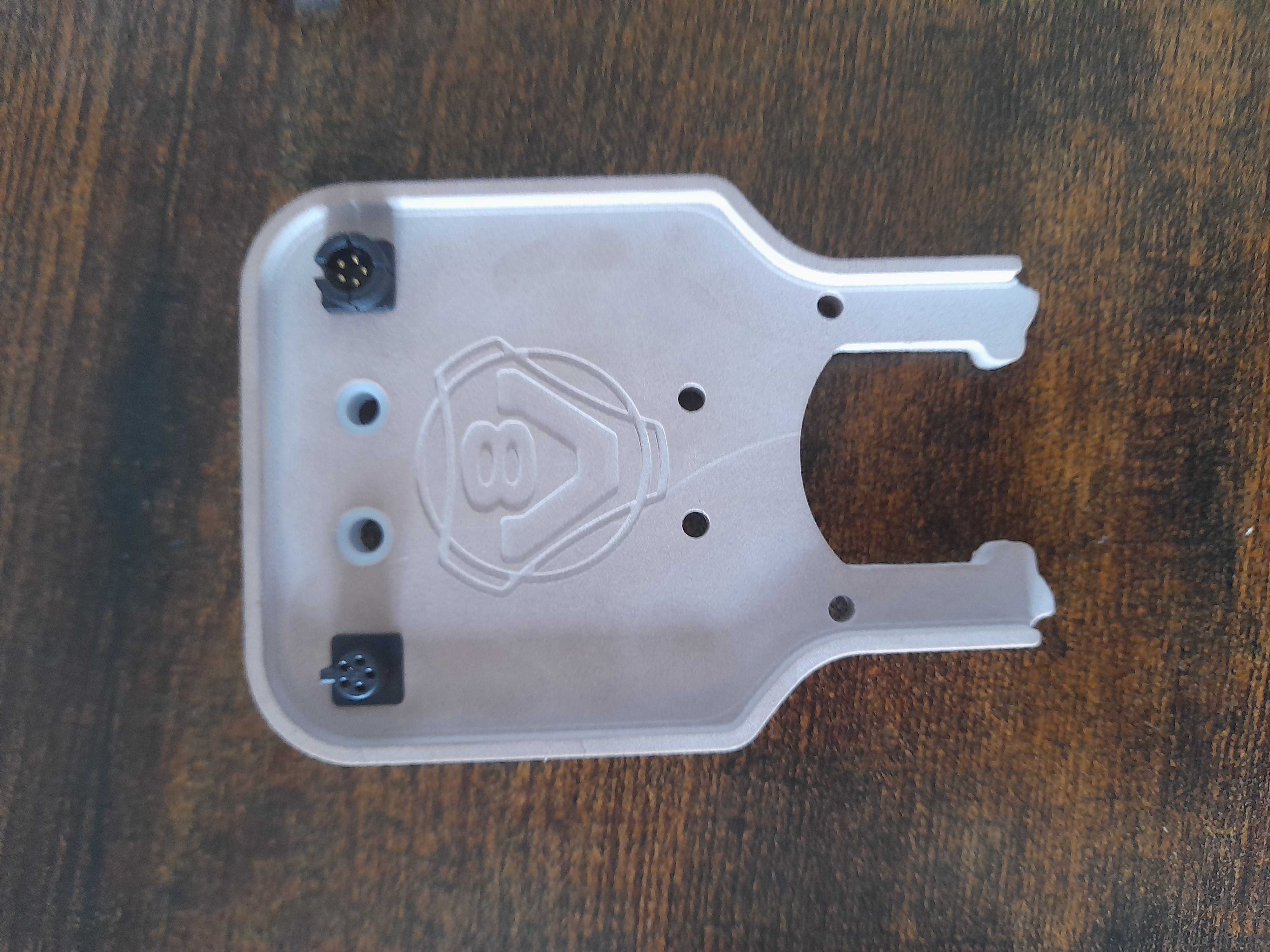

Prototype fini
Le connecteur de droite va permettre de passer le signal pour trois voies ainsi que le bec 5 volts.
Aux milieux il y aura deux connecteurs bananes pour passer le 7.2V pour la remorque.
le connecteur de gauche va permettre de passer le système d'éclairage.

Pourquoi pas par la suite, mais la potence reste plus réaliste :gene:
pour les connecteurs je les ai trouvé sur RS composents
https://fr.rs-online.com/web/p/connecte ... ls/0464476
il sont donné à 60v pour 3 ampères
