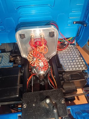

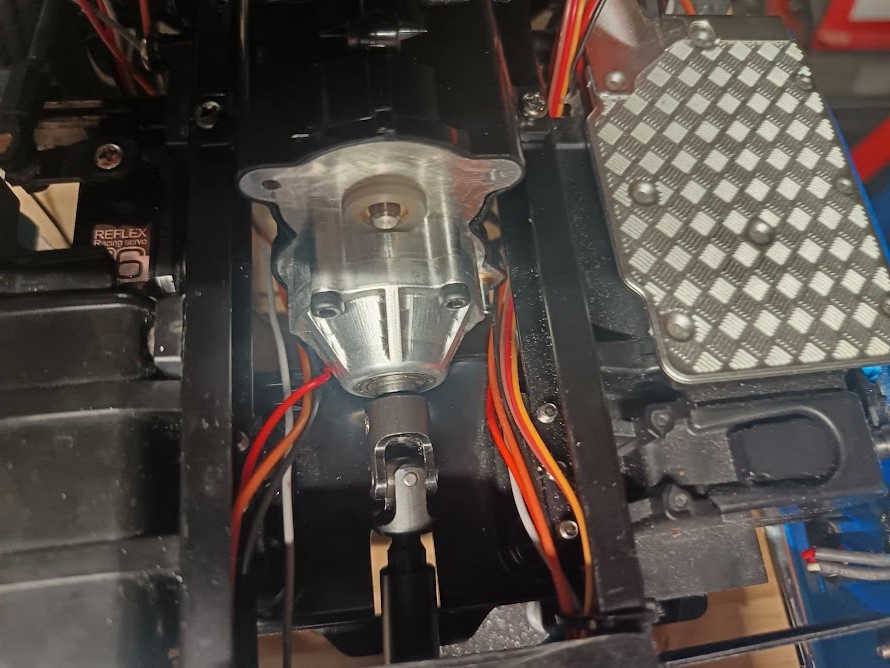

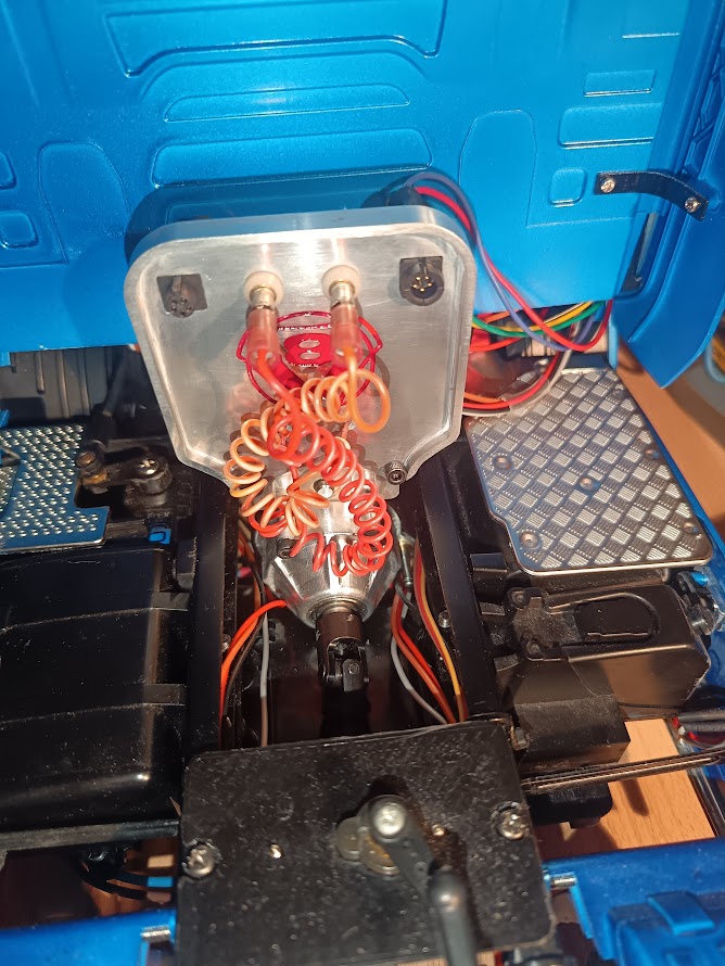

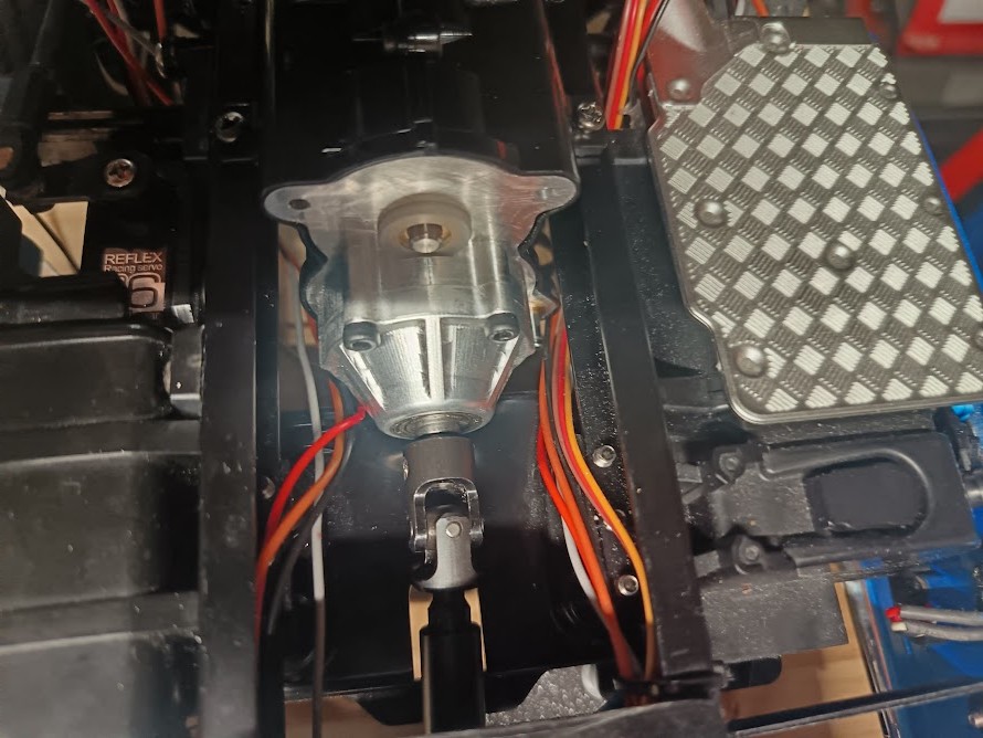

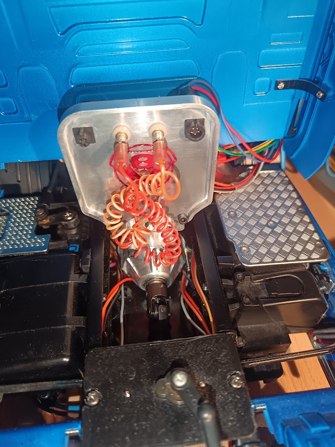

Salut a tous,
Petite modification sur le Scania, Boris_25 m'a usiné un réducteur de boîte de Vitesse (similaire à celui installé sur le MAN)
C'est un train épicycloïdale avec un ratio de 1:3.
Réducteur sans potence
Réducteur avec potence

Joli.... :super: :super:
A quand cette futur sellette "multiplexée" ?

Re: Scania S 770 Tamiya
Messagepar Papy » Mer Nov 20, 2024 6:50
Beaucoup de couple en sortie.....c'était indispensable pour un V8 :super:
Messagepar Boris_25 » Jeu Nov 21, 2024 1:19
Oui et surtout une vitesse très réduite pour que le camion devienne pilotable, surtout lors des manœuvres.
Concernant la sellette, c'est en cours Marc.

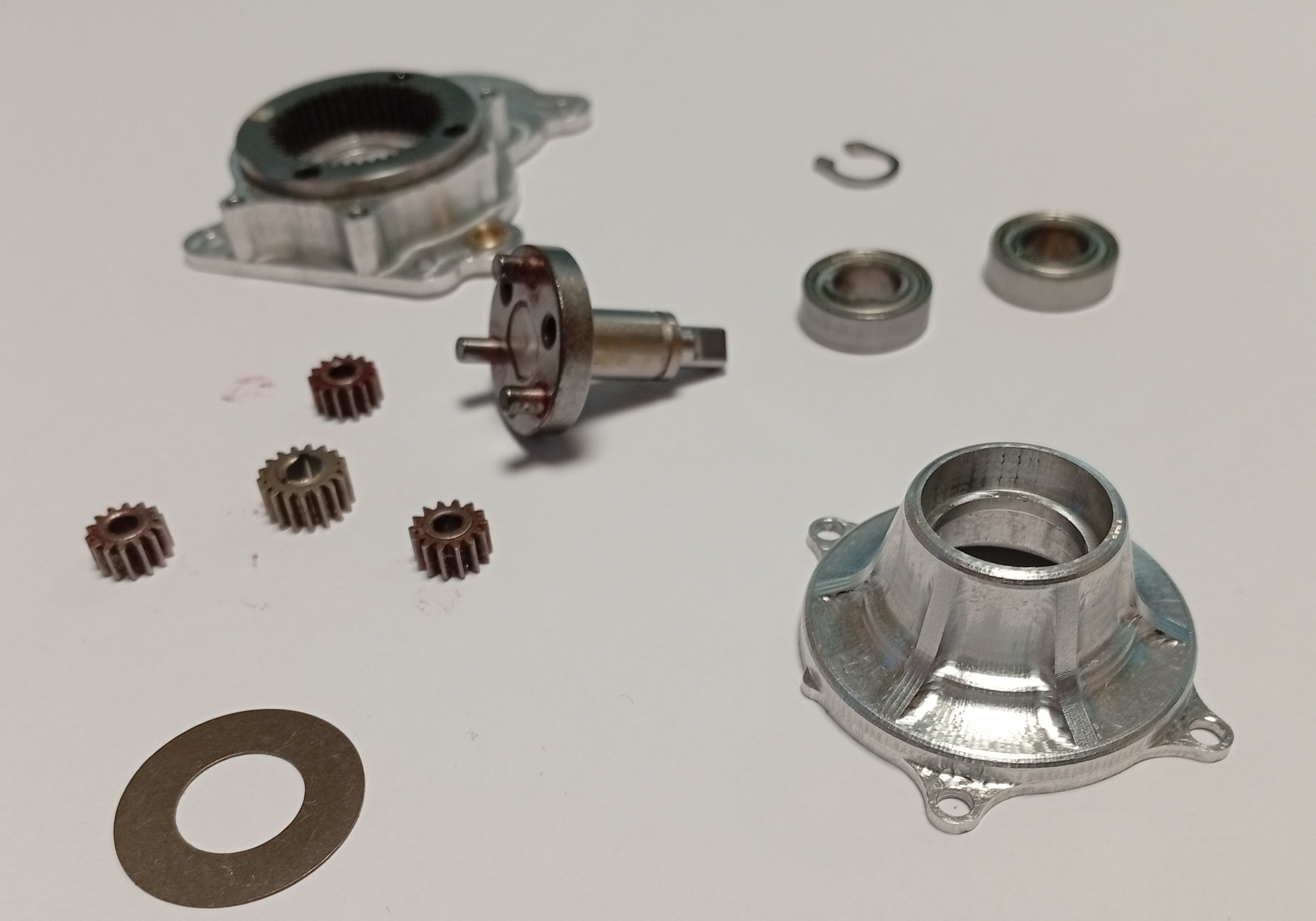

Messagepar Boris_25 » Ven Oct 10, 2025 8:11

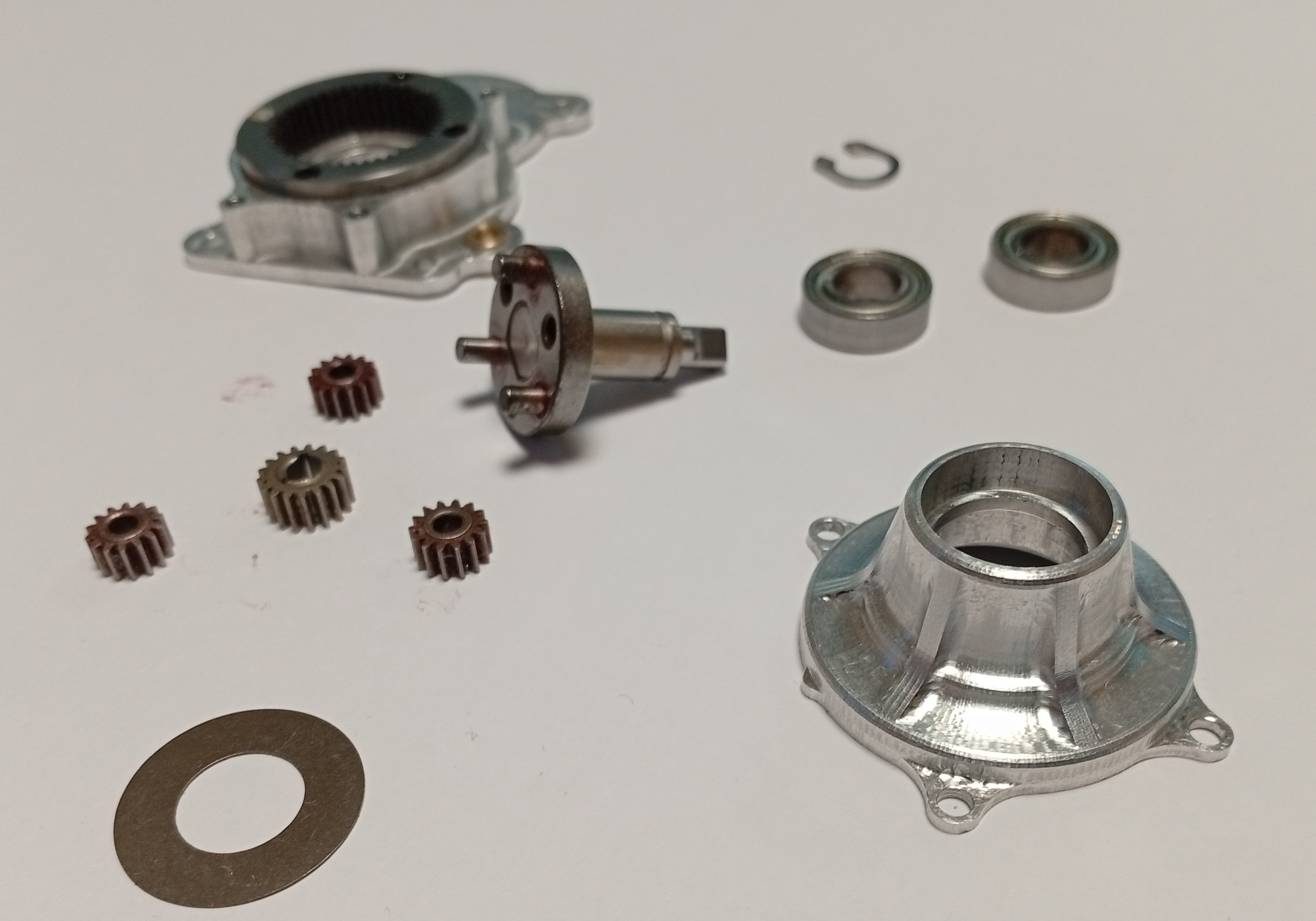

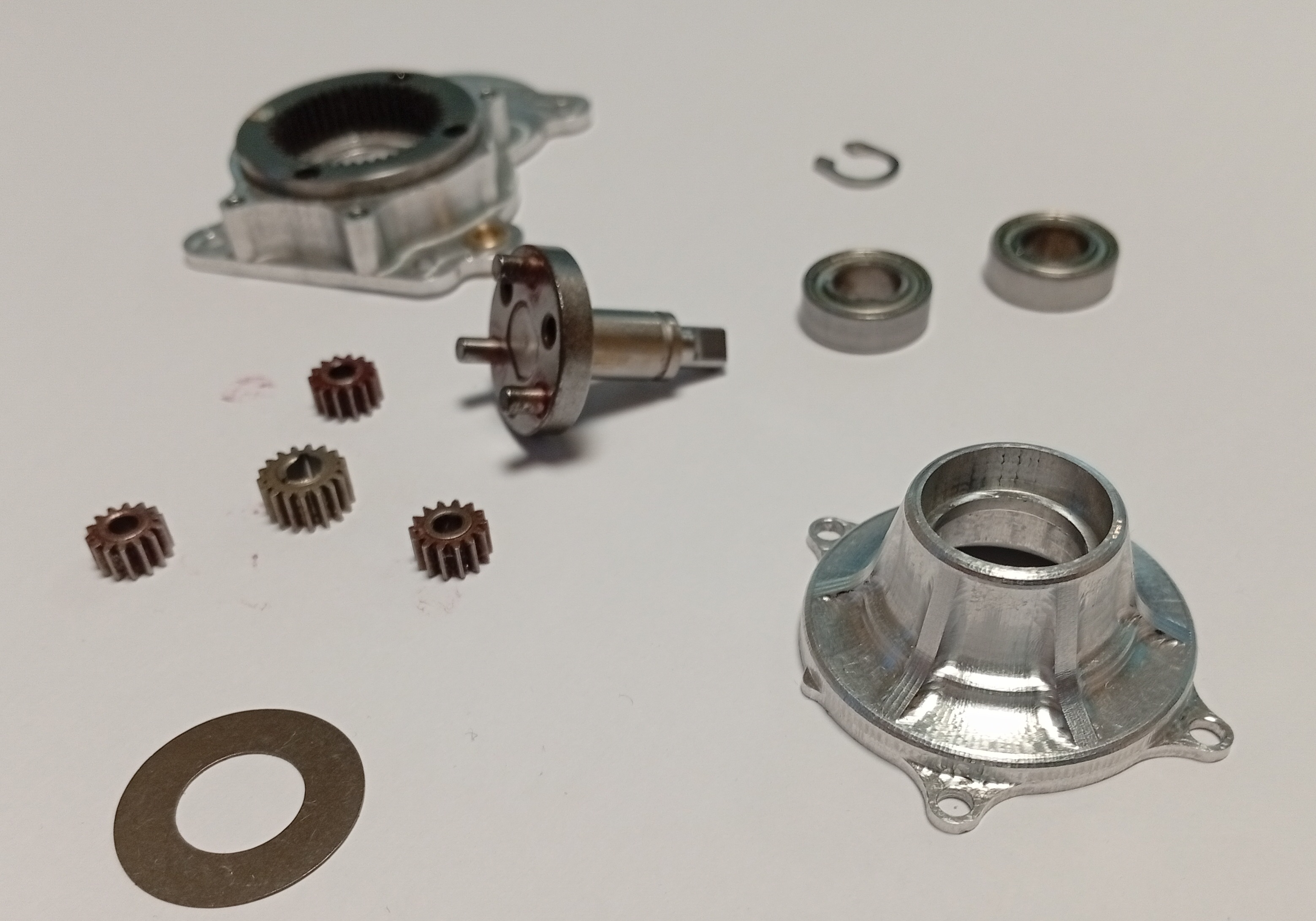

Voici quelques détails sur les entrailles de la boite de réduction :
