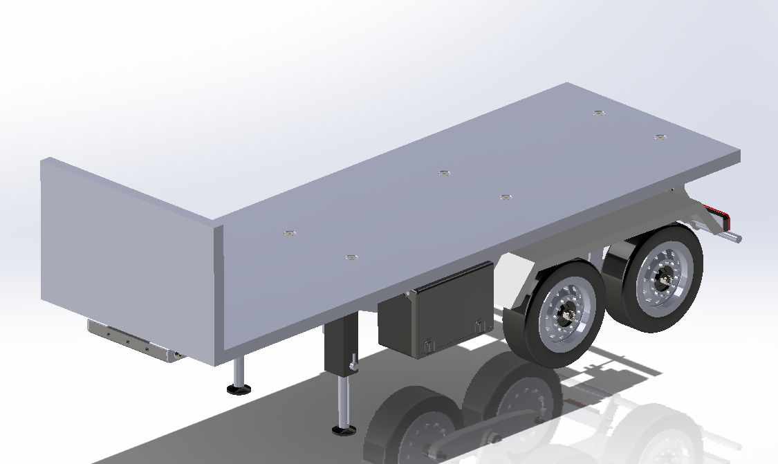

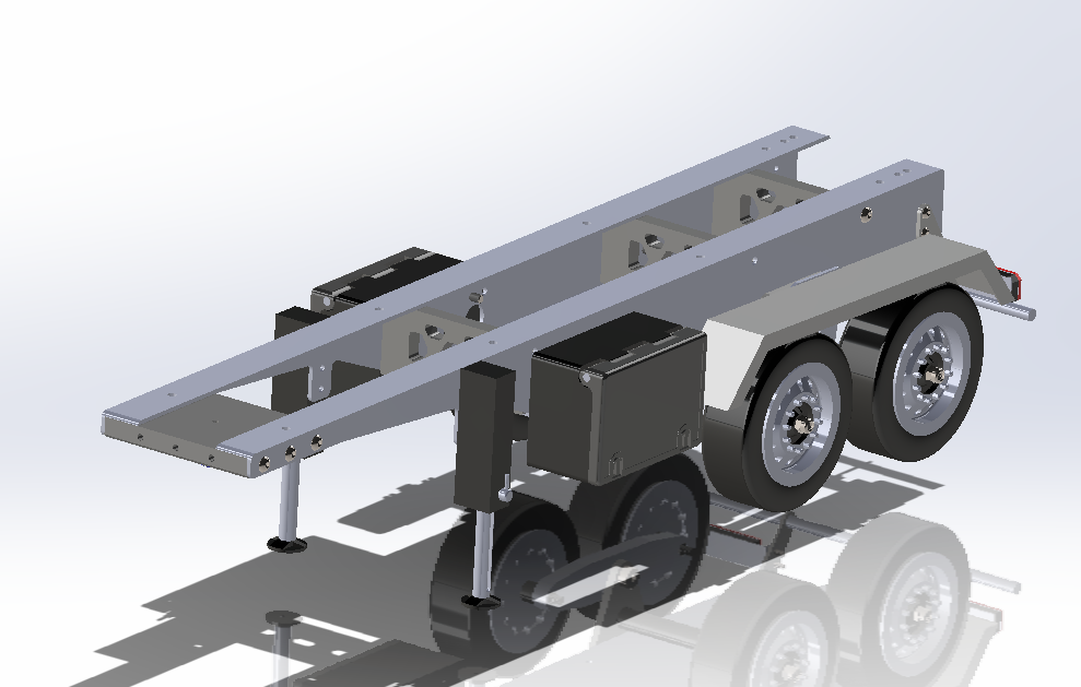

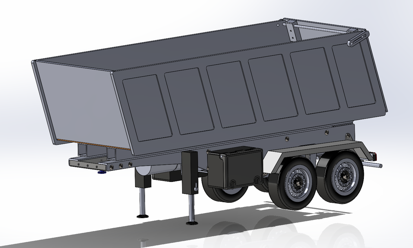

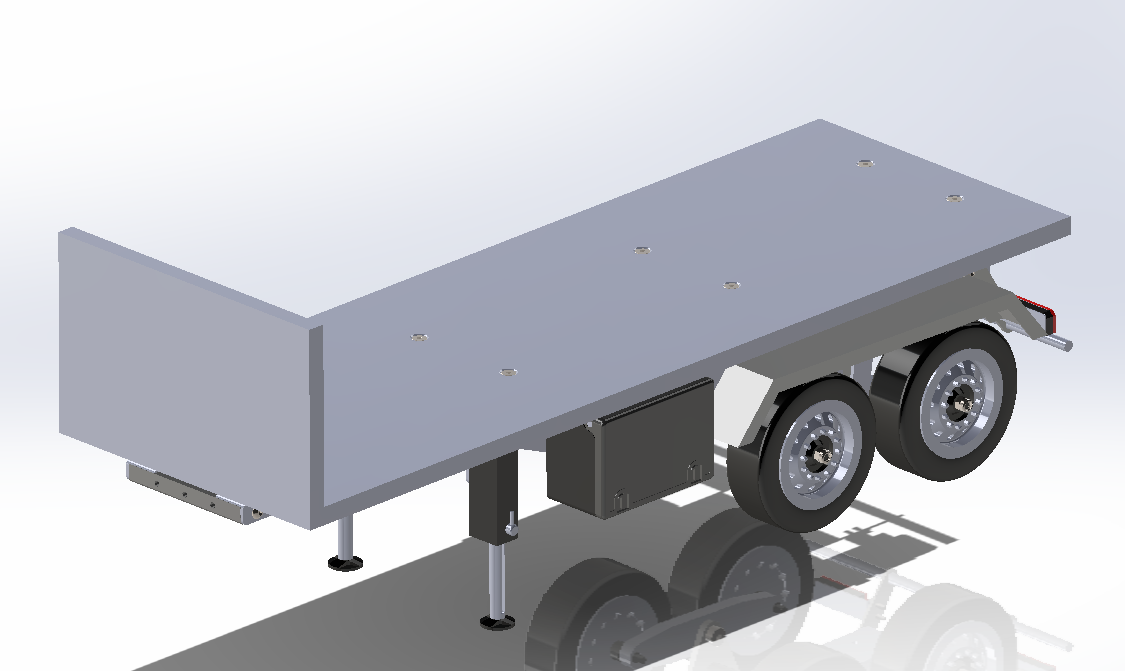

Bon depuis le Scania fini j'aimerais faire des remorques pour lui et le MAN.
L'idée et de faire deux châssis, un court pour les bennes et petite remorque, et un long pour les grandes remorques.
Voici ci-joint des photos du PROTOTYPE châssis court. c'est que le début de la conception.
Châssis court 1

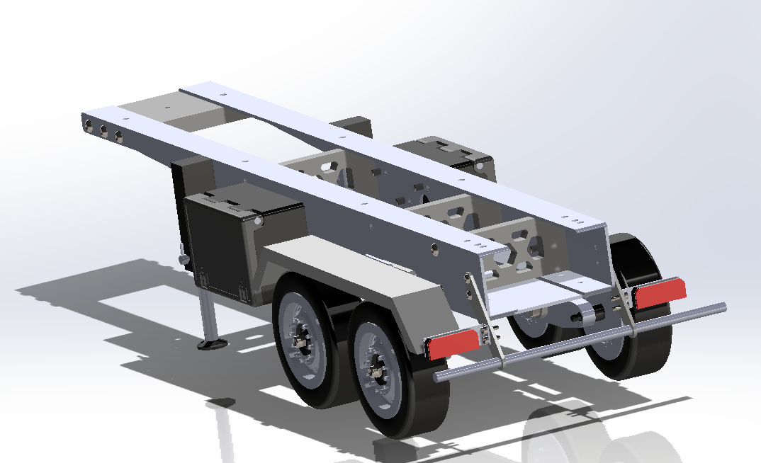

Châssis court arrière
Plateau
Ranchets

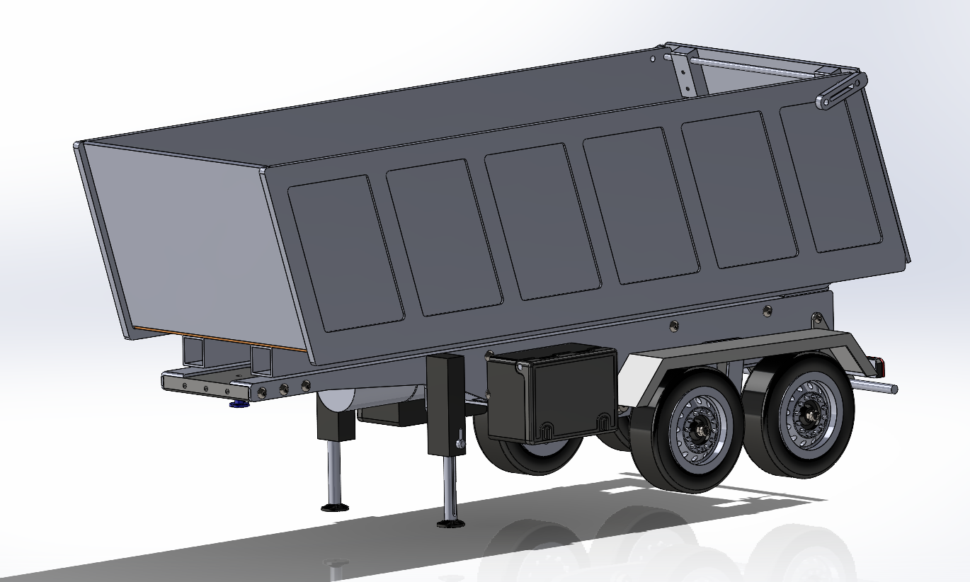

Benne

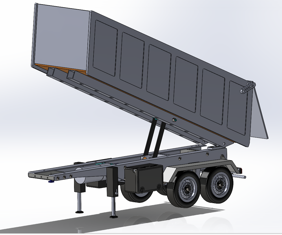

Benne Levée (elle lèveras plus par la suite)
Hâte d'avoir vos retour sur cette version courte

Ca me rappel un certain "trax",sur le papier c'est toujours bien... :langue2: :langue2:

Pas mal du tout la conception. Mais l'idée c'est de pouvoir changer la configuration du châssis ? plateau, grumier ou benne sur le même châssis ? parce que ton système de levage est dans les longerons, donc tu devras tout redémonter pour la benne

L'idée et d'avoir une forme adaptable facilement pour plusieurs remorque, mais le bute n'est pas de démonter et remonter les élément sur le châssis.
C'est juste plus simple de faire les même châssis à la Cn.
:mdr1: Le Trax est juste un projet qui prend plus de temps, Qui est mis à l'écart en ce moment depuis l'arrivée du Scania et d'une surprise.
