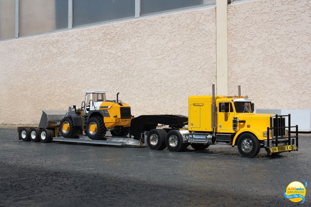

Je pense avoir trouver le tip de porte engin que je veut construire
je trouve que ça fait un bel ensemble
pour cela je recherche des roues pour engin surbaisser

Messagepar Papy » Ven Juil 24, 2015 9:35
Attention, ce type de porte-engin "US" est équipé de roues de taille standard.
Celui de ta photo ressemble beaucoup à celui-ci, équipé de ces jantes et ces pneus

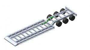

Messagepar steph25 » Sam Juil 25, 2015 1:06
je pense faire un trois essieu don deux directeur le premier et le dernier
par contre il va falloir que je monte un deuxième récepteur (si c'est possible) pour la direction
car il va falloir que le porte engin ce sépare au niveau du col de signe
un dessin sans le col de signe

Re: porte engin
Messagepar Papy » Sam Juil 25, 2015 2:21
Pour ma part, je ne m'embêterais pas à faire des essieux directeurs sur ce type de porte-char. Il n'y en a pas en réalité et un peu de ripage n'est pas si grave.
Quoi qu'il en soit, si tu veux tout de même en faire, il ne faut surtout pas mettre l'essieu fixe au milieu, ça ne fonctionnerait pas. Mets-le plutôt en première position, côté tracteur.
Et pour le contrôle de direction (mais aussi les autres fonctions telles que l'éclairage) il y a d'autres solutions plus simples que mettre un deuxième récepteur. Par exemple, des modules de couplage infra-rouge

Messagepar steph25 » Sam Juil 25, 2015 2:49
de toute façon il faut déjà que je commence
pour l'instant je suis sur la planche a dessin
je te remercie pour toute ces idées
et j'aurai certainement encore besoin d'aide car c'est ma première auto construction
