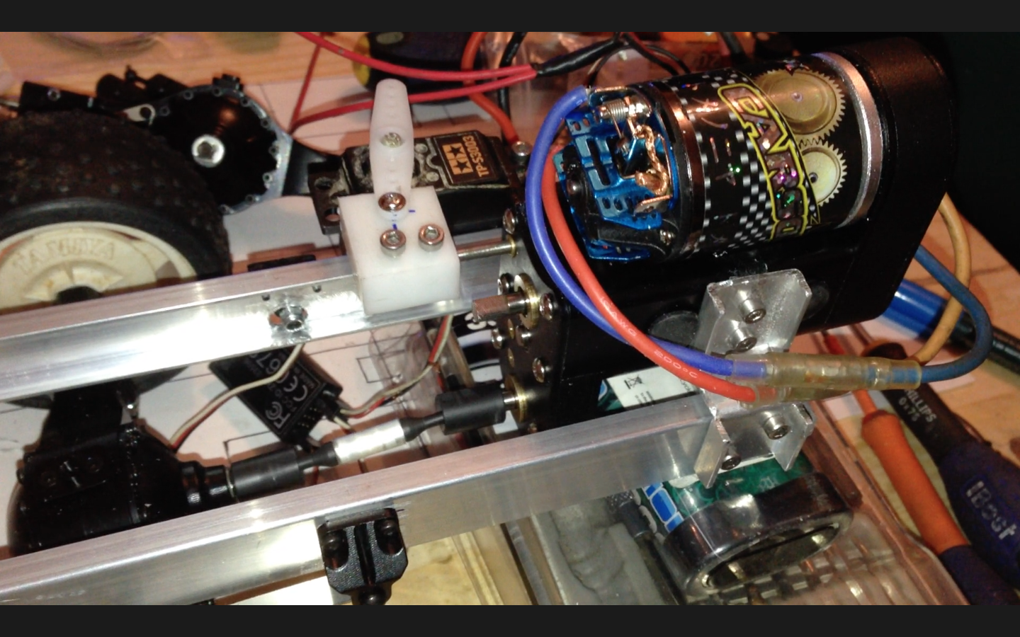

Le 6x6 et 6x4, des boites de vitesses le font quand elles ont les 2 sorties avant arrières. Il faut la placer entre le 1er et le 2ème pont comme m'a préconisé Pierre......
Re: presentation de regis61
Messagepar regis61 » Jeu Déc 11, 2014 7:51
oui comme le dit cater38 c"est la boite de vitesse qui fait tout le travail
moi je l'est monté de façon a avoir le 6X6 en 1 vitesse et quand je passe en 2 ou 3 je n'est plus que les deux pont arrière qui pousse
la selection de vitesse se fait par un servo que j'ai programmé en 3 position sur ma radio
j'ai retrouver une photo du jour ou je l'est monter
