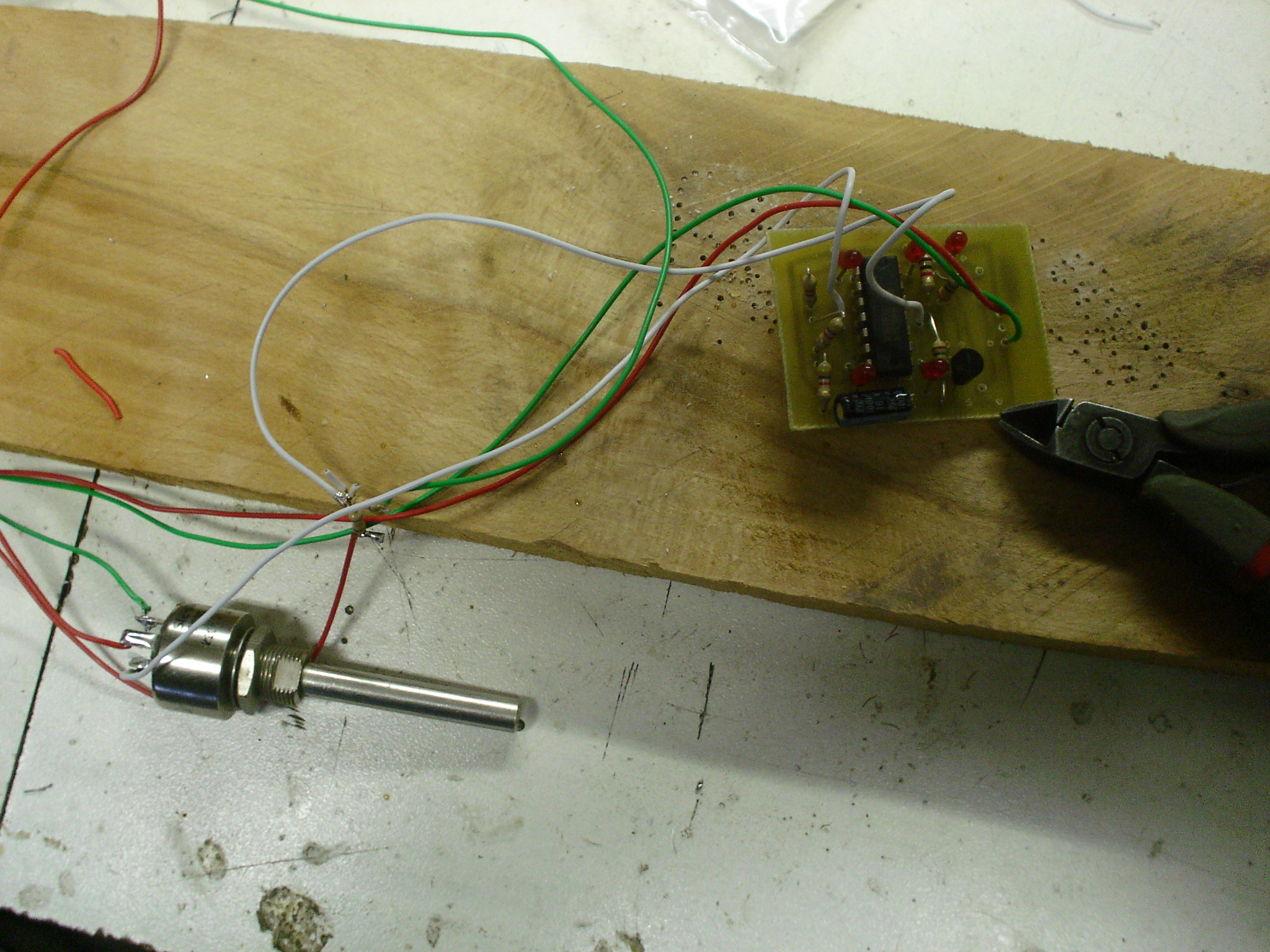

Messagepar volvo A25 » Lun Fév 22, 2016 8:17
sur mes radio j'avais fait des comparateur avec des ampli OP quant un manche de fonction hyraulique n'est pas au neutre la voie radio du moteur est activé.
c'est un peux une usine a gaz mais ça marche depuis ... 6ans ou plus
avec un arduino ça serrai bien plus simple.

Re: grue mobile AC200 TEREX
Messagepar volvo A25 » Lun Fév 22, 2016 8:24
voici le type de montage pour 2 voie Hydraulique mais j'en ai fait des 4 voie
