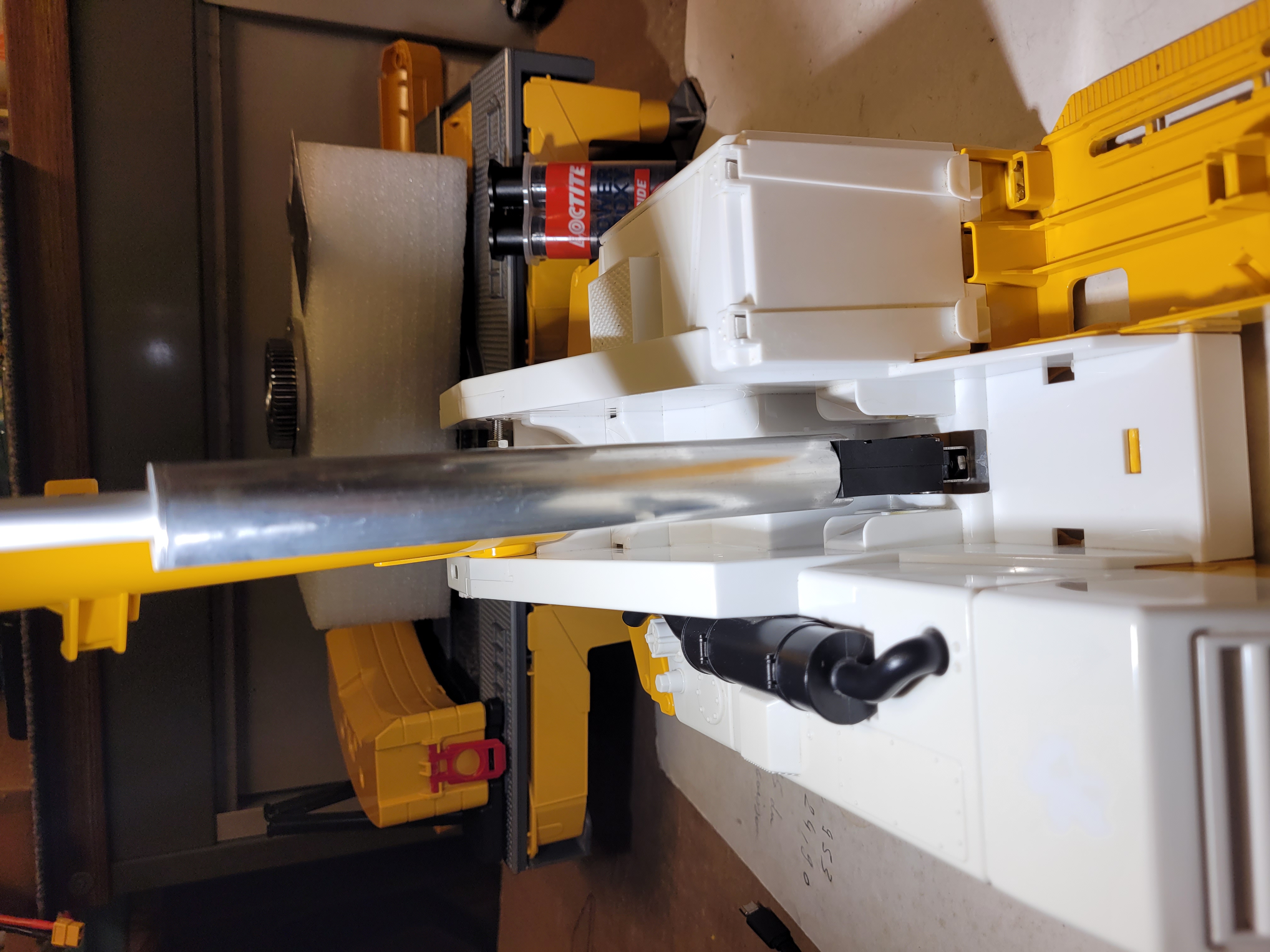

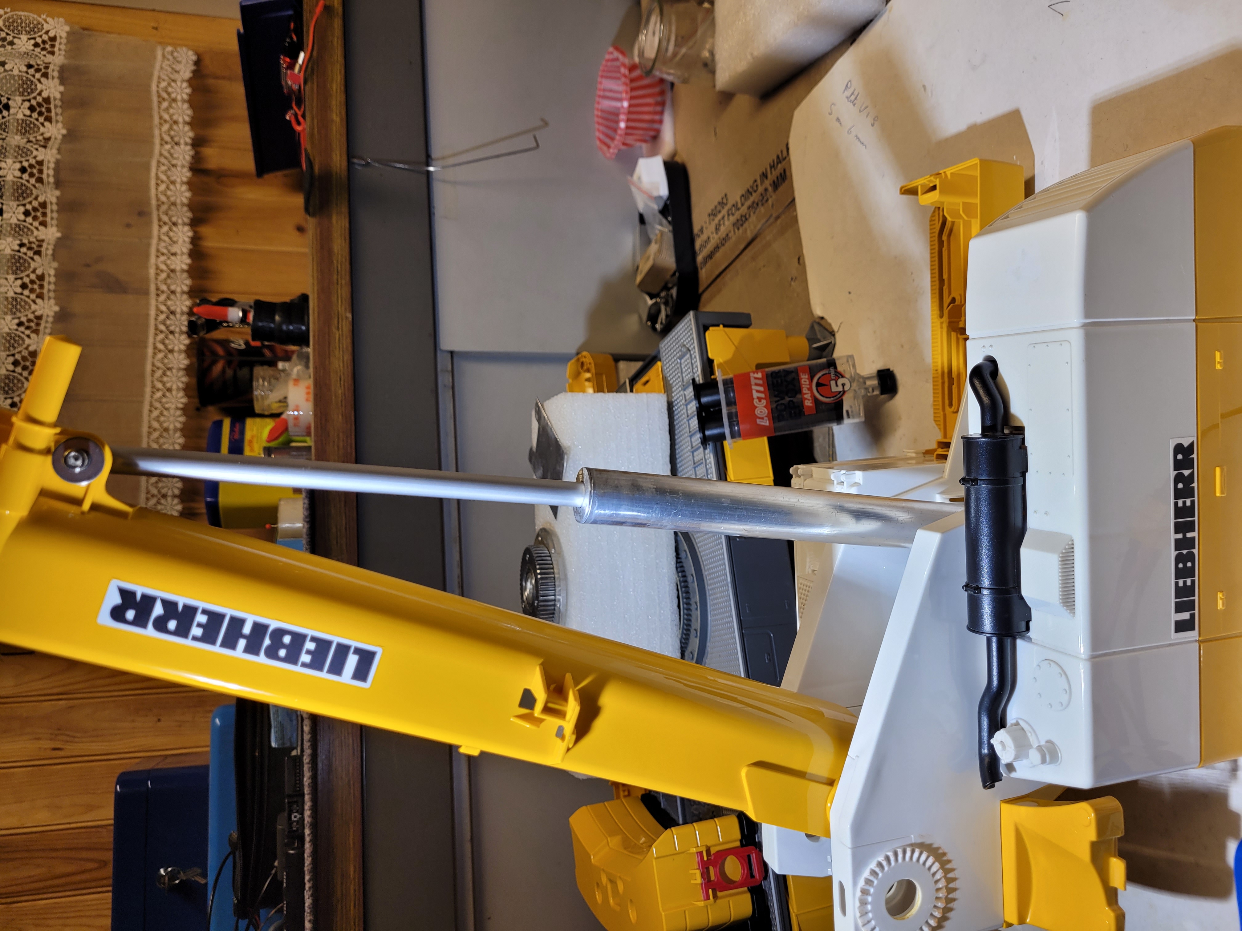

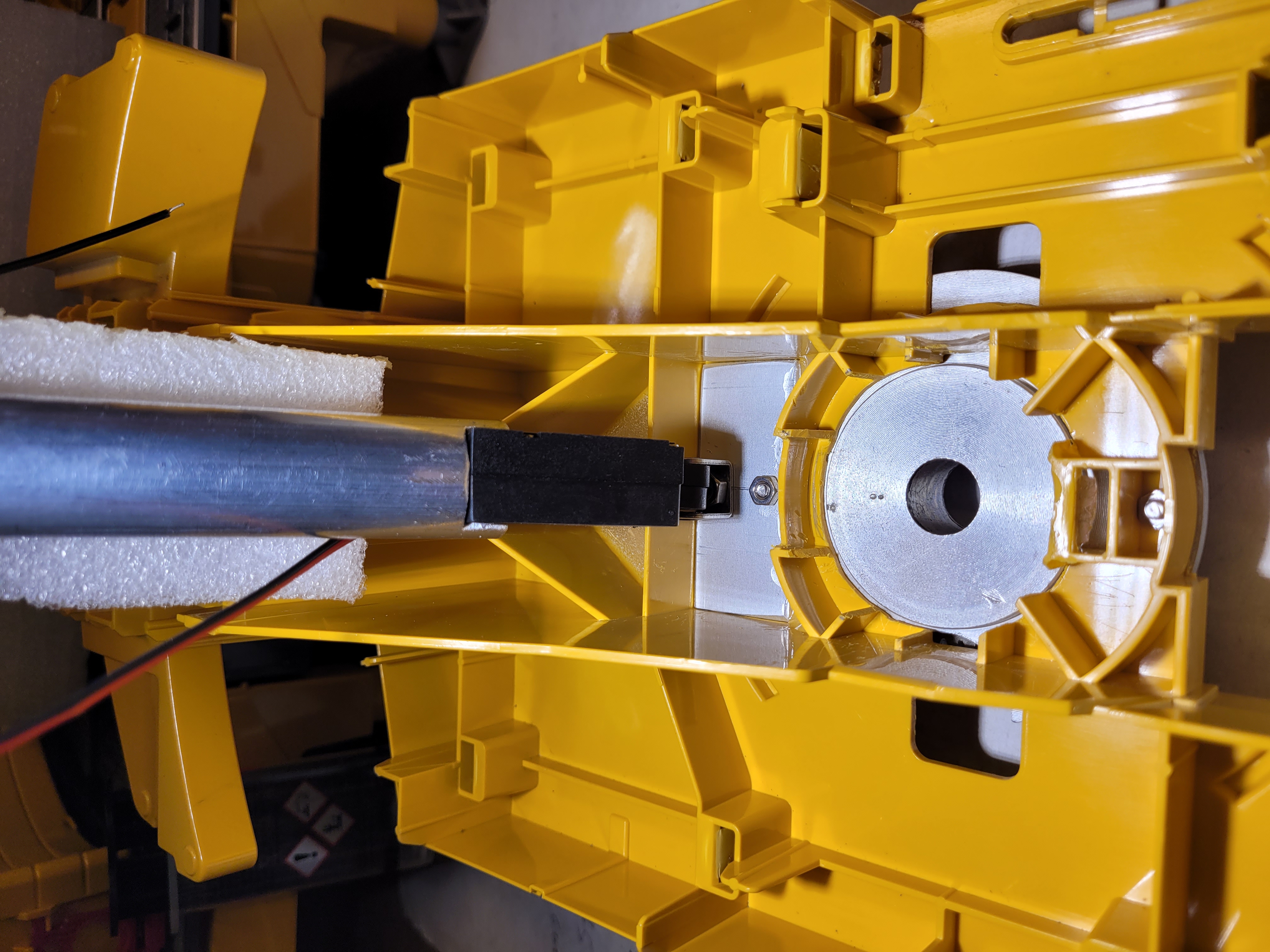

Mes actionneurs ont une puissance de 235N (soit disant) je les avaient commander chez un autre vendeur
Il y a un mini motoréducteur N20 avec un système fin de course à l'intérieur
J'ai intégré un tube de 20mm autour du vérin sa lui donne un aspect beaucoup plus réaliste...

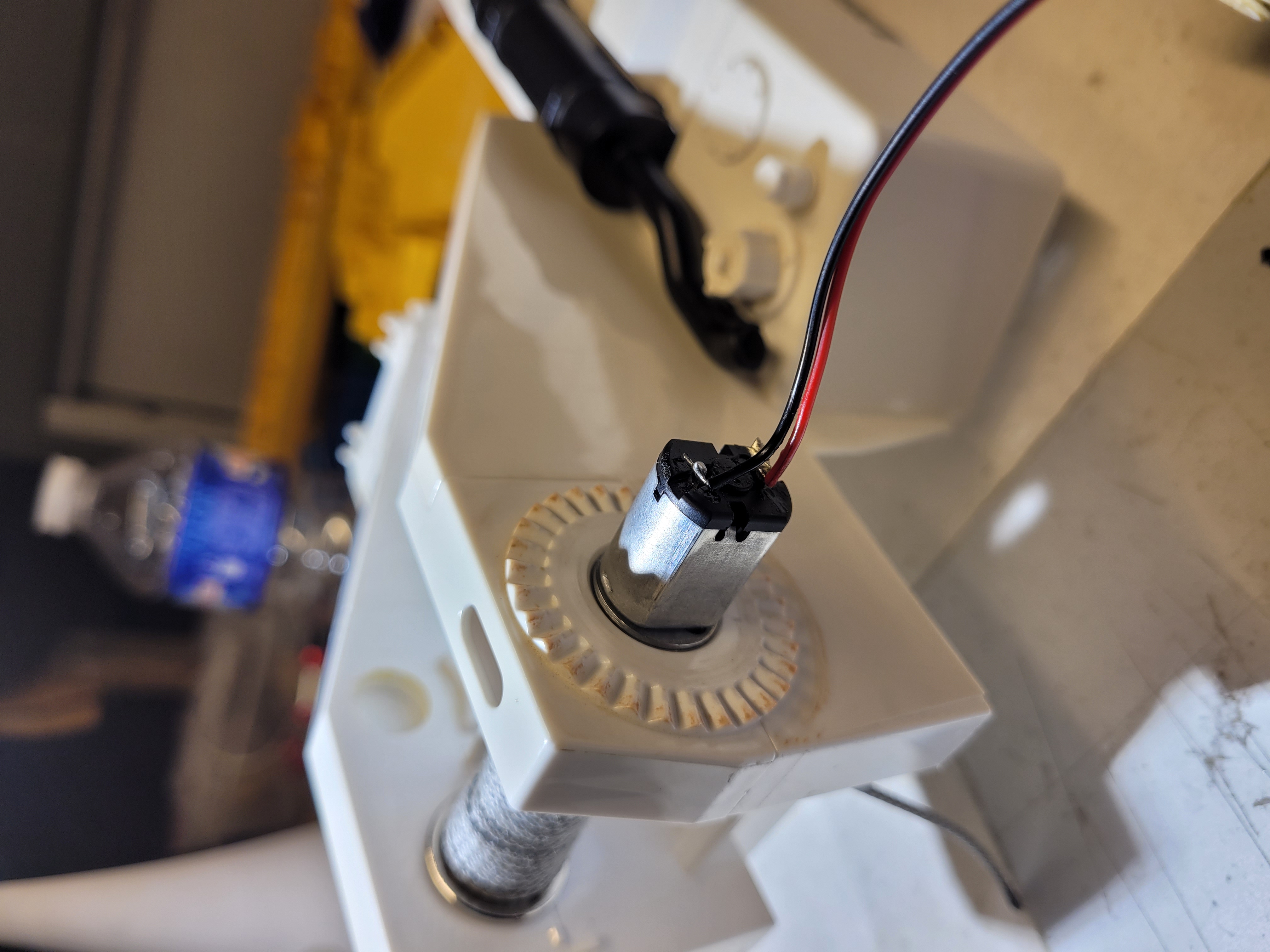

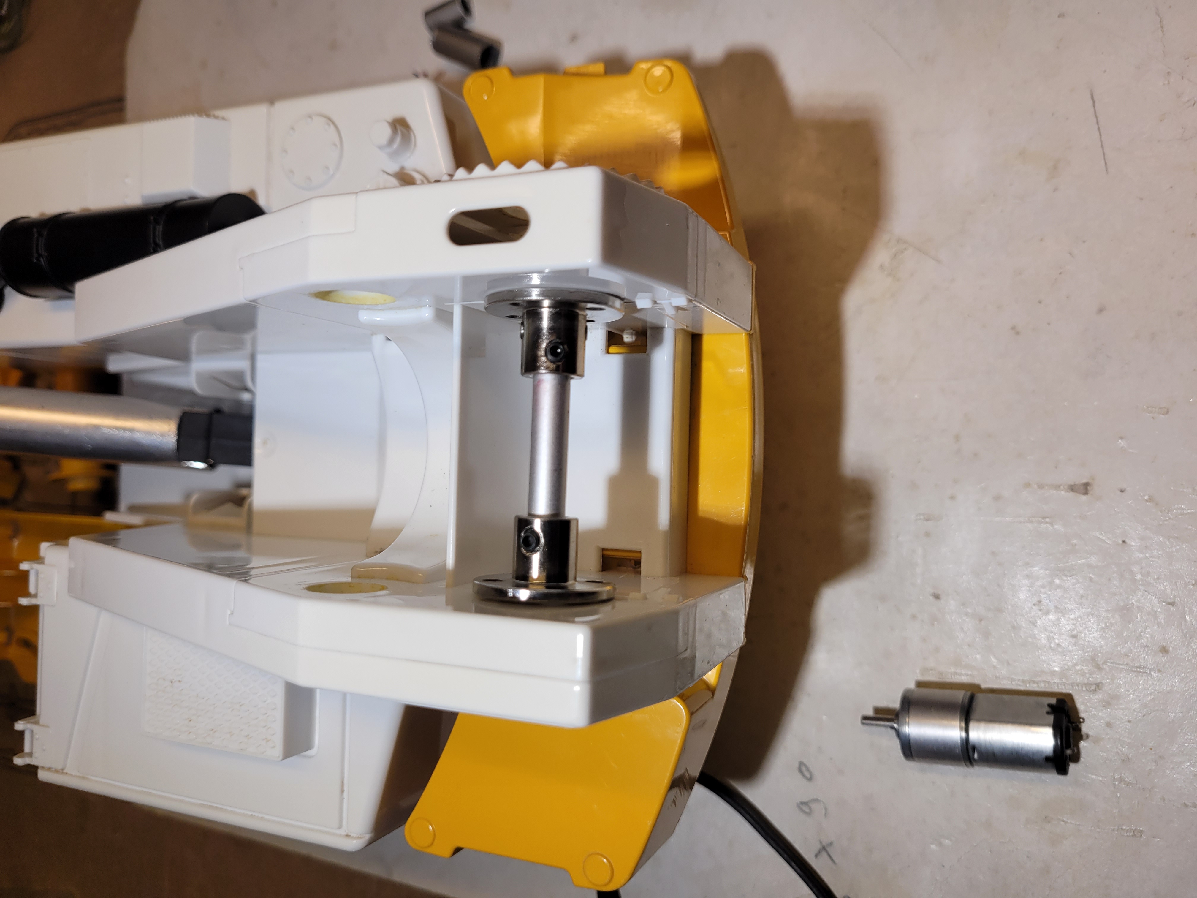

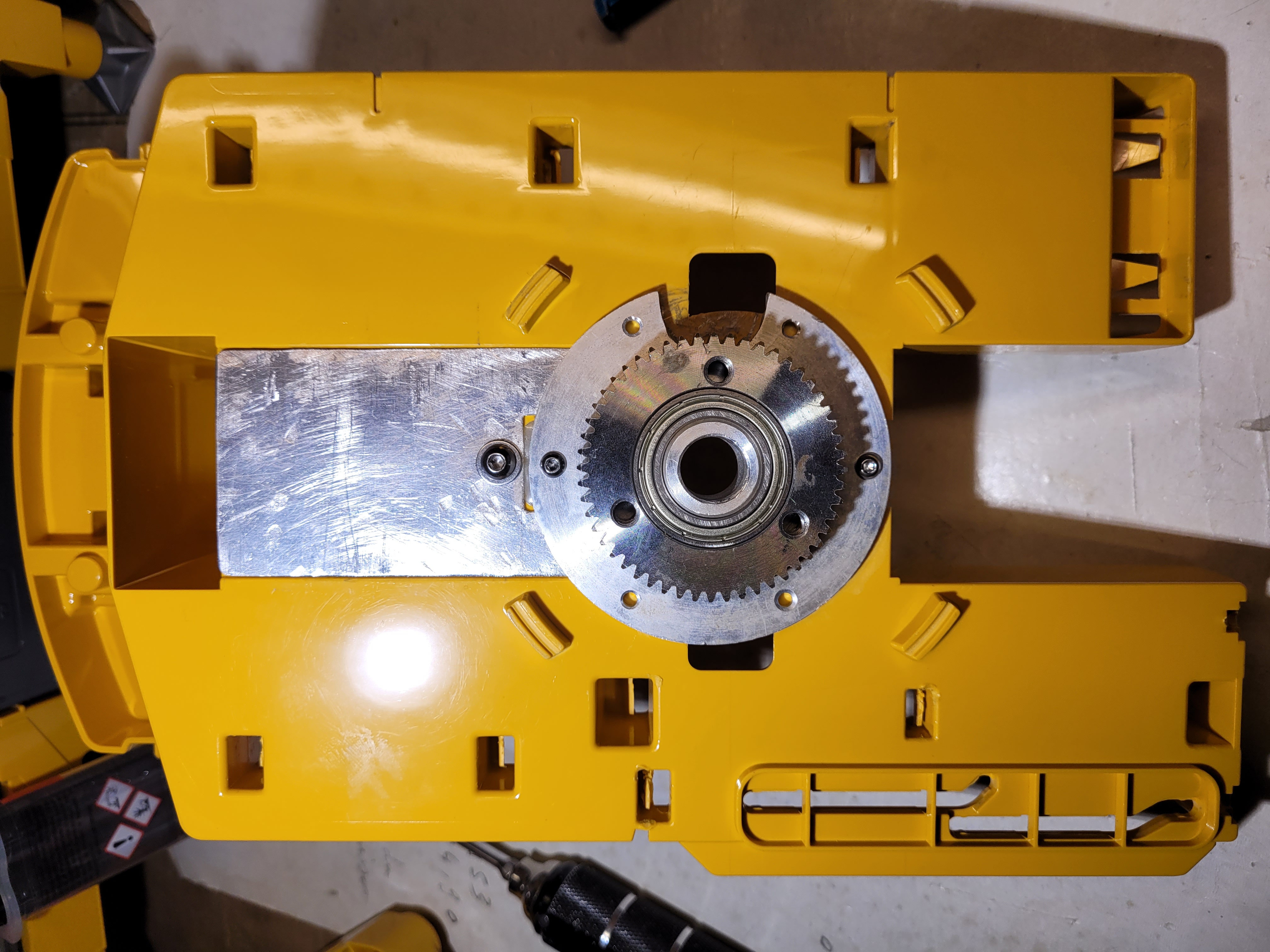

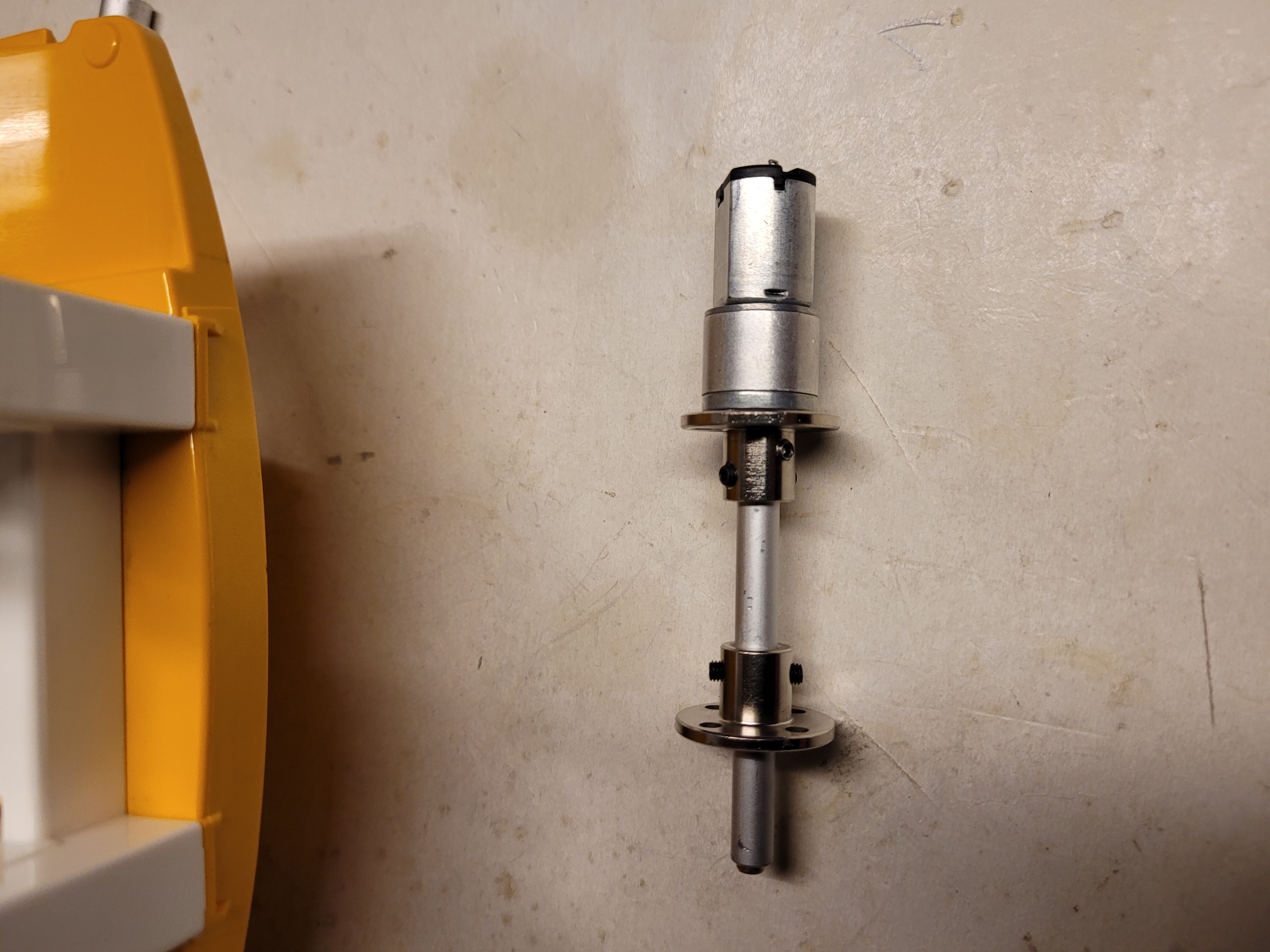

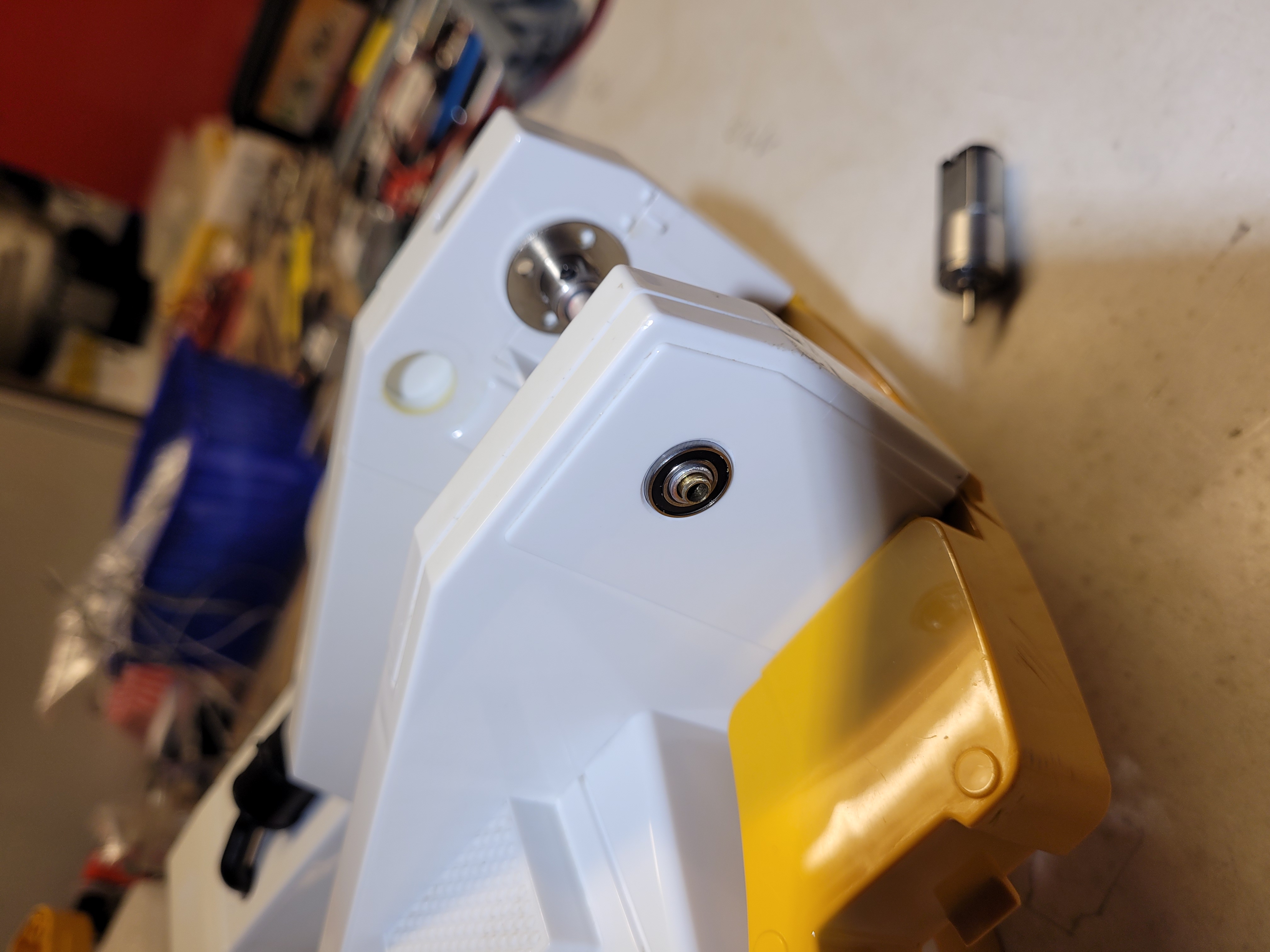

Messagepar Pat68 » Mer Fév 22, 2023 8:36

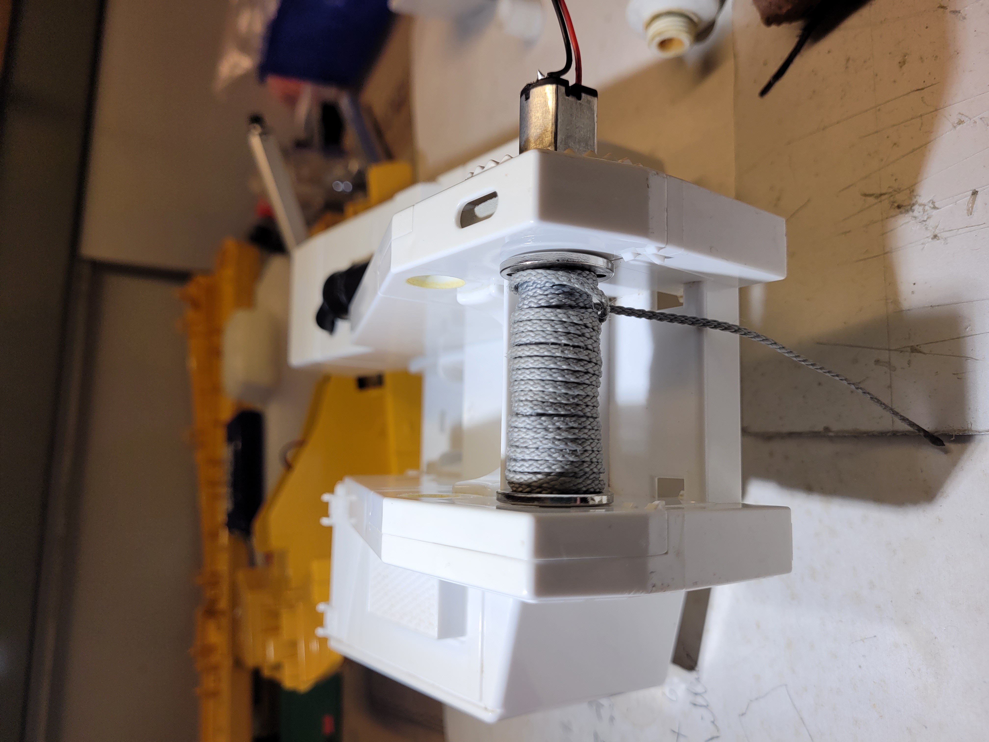

Mon treuil en cours de fabrication avec un roulement et motoréducteur N30
Pat68
Messagepar Pat68 » Jeu Fév 23, 2023 12:53
Voila treuil fini et fonctionnel, juste peut être encore à trouver un système de blocage pour que le moteur ne tourne pas sur lui même.
Le moteur est emboité dans une pièce en plastique de 6mm derrière le carter + le roulement à bille de l'autre coter, sa sera costaux je pense !
Pat68
Messagepar marc » Jeu Fév 23, 2023 2:32
tu met les 2 meme polarites sur les bornes de ton moteur,tu a un frein electrique
