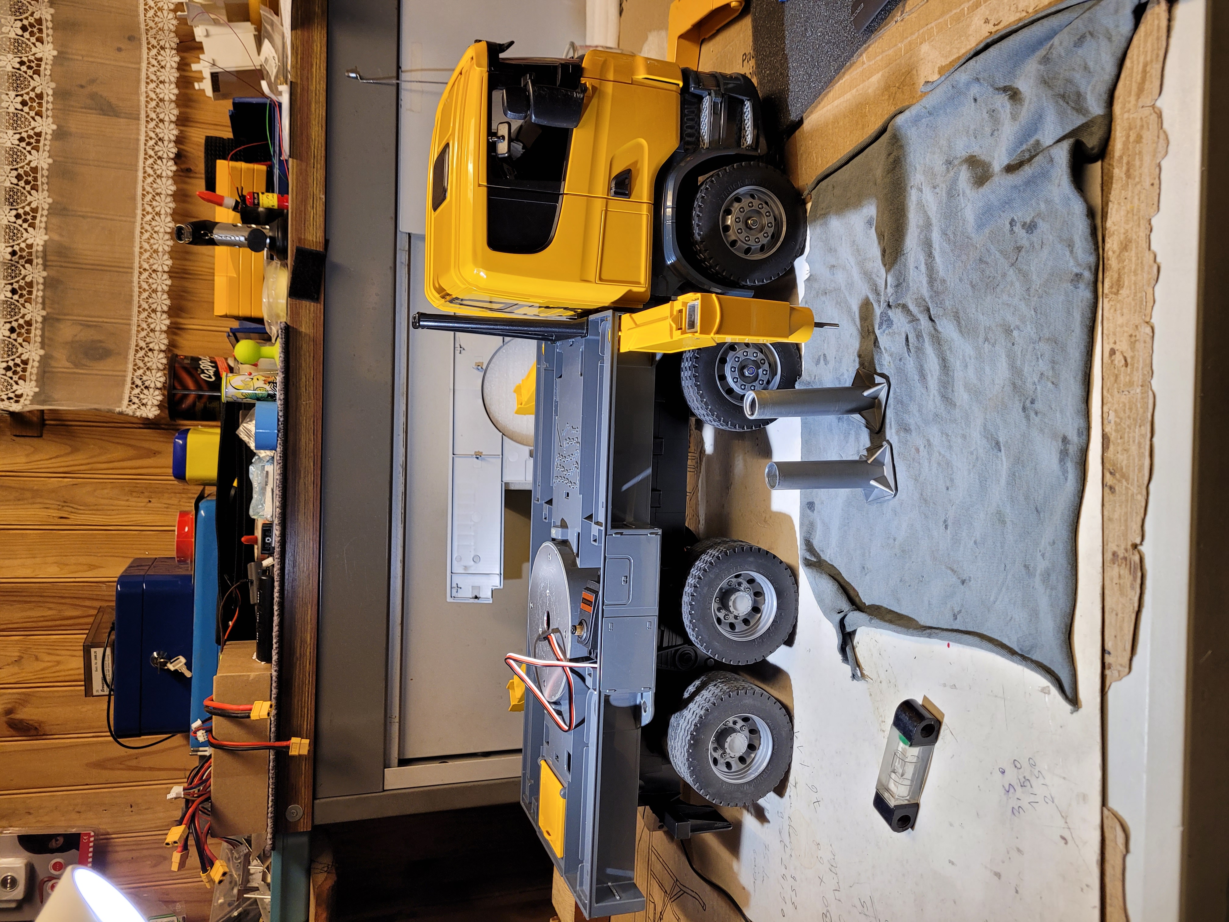

Messagepar Pat68 » Jeu Fév 23, 2023 8:15
:P :D

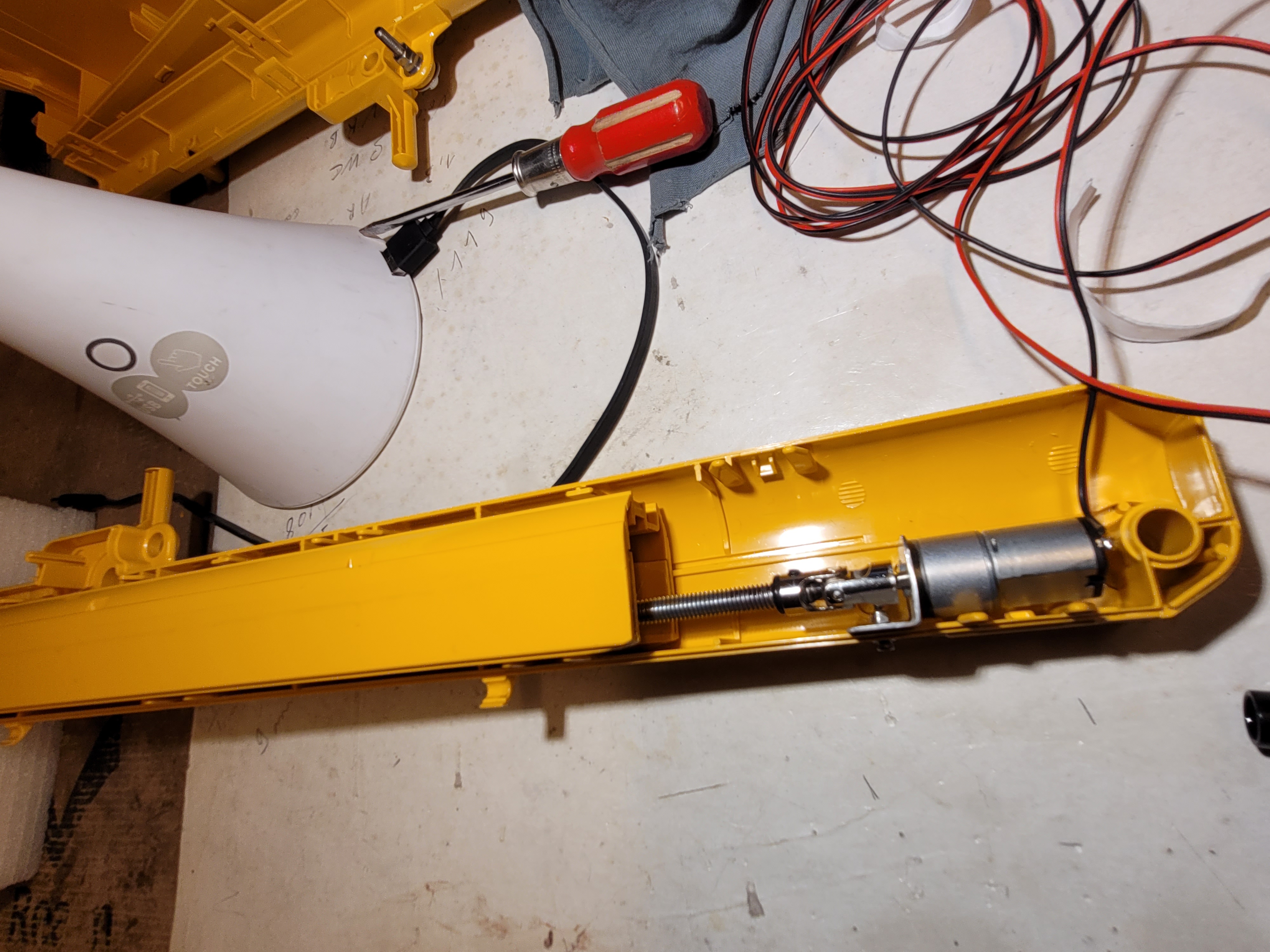

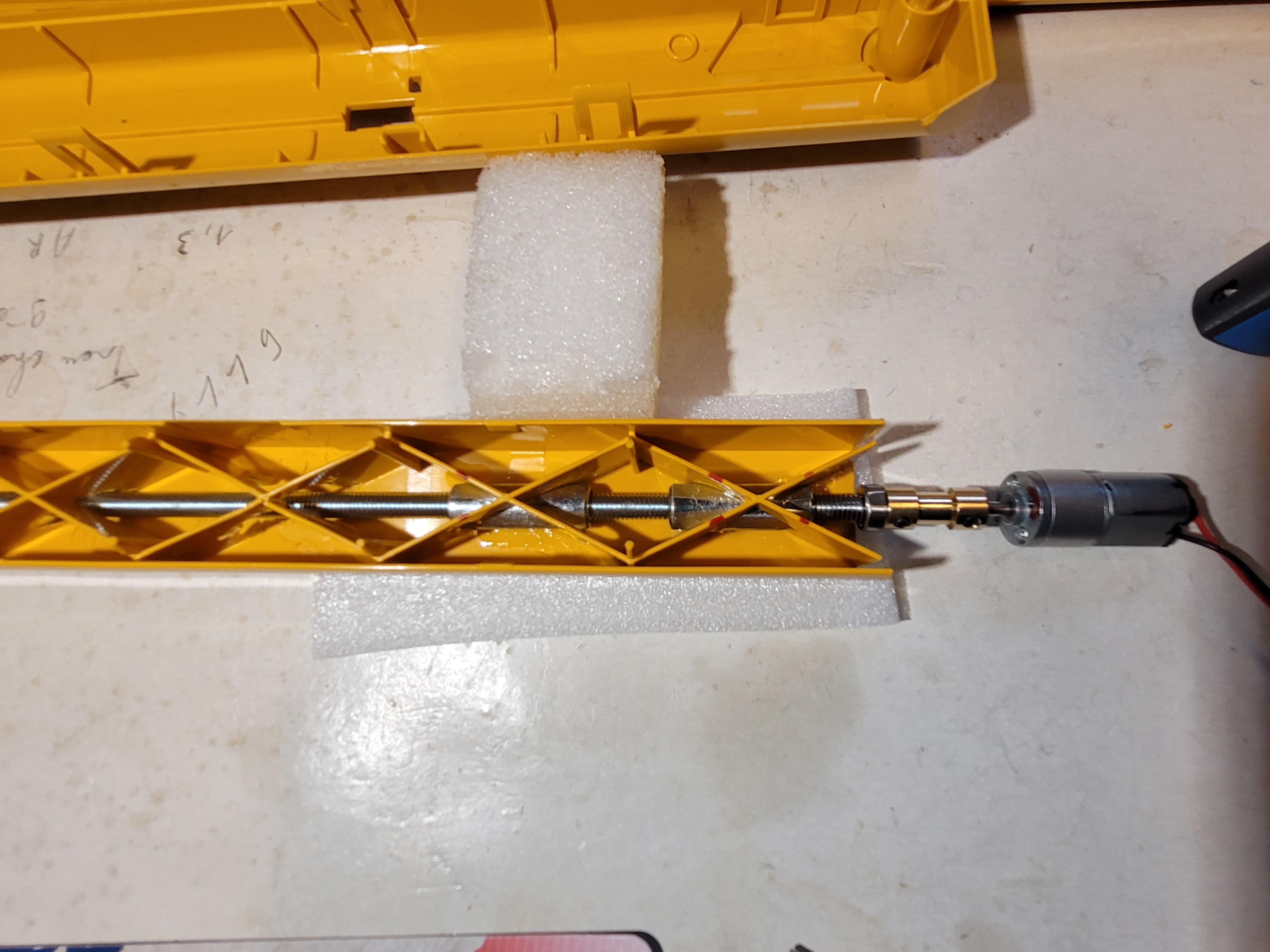

Aller reprise de mon camion grue
La j'en suis au montage de ma tige filetée M6 pour l'extension
Me suis amusé pour faire tout les trous du passage de la tige !
Cette aprèm ce sera collage à l'époxy puis fabrication d'un support moteur sur l'arrière puis test, le tout doit être parfaitement aligné...
Par contre le moteur est un 150 rpm que j'avais pour un autre usage mais sa me parait un peu lent pour la sortie de l'extension ?!

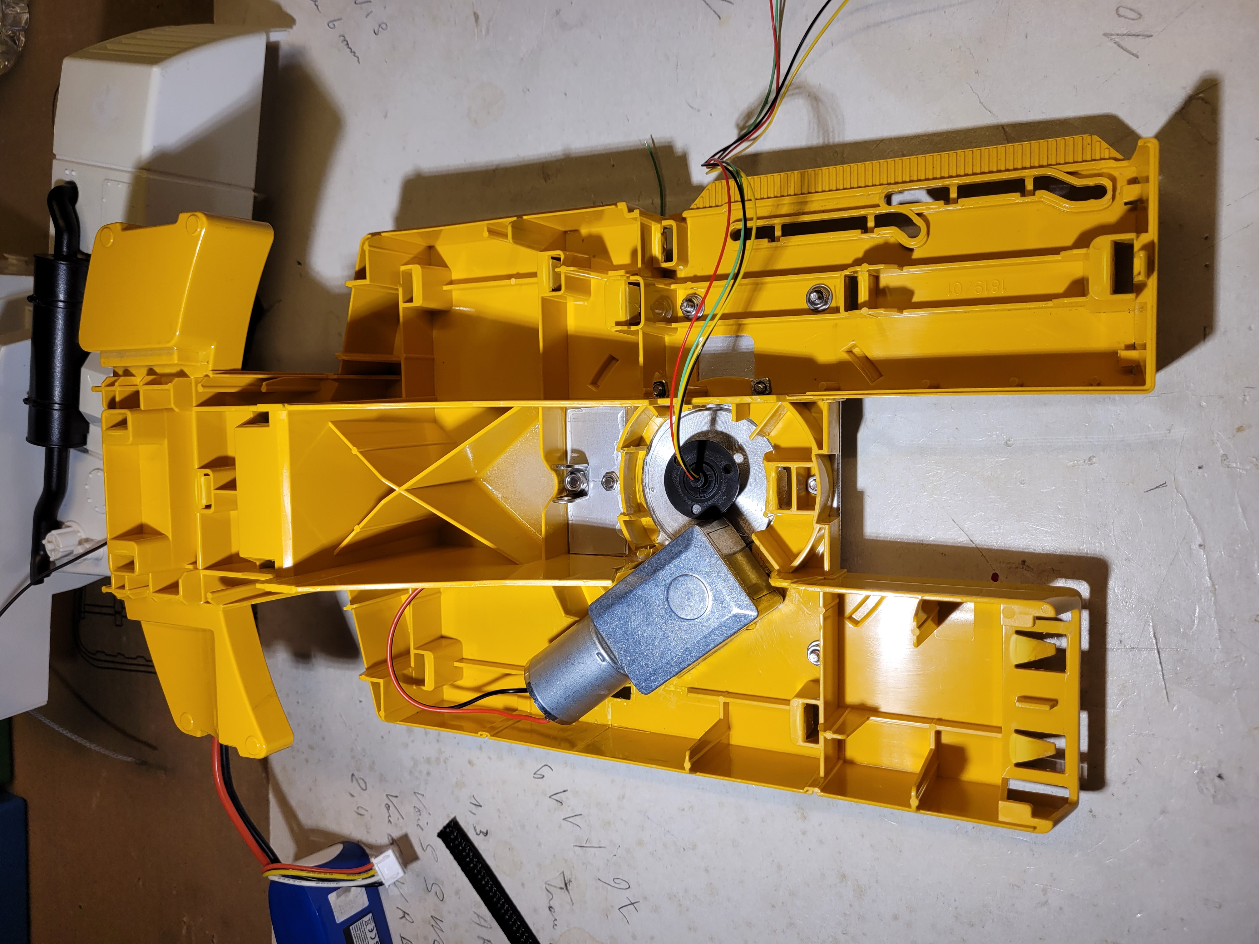

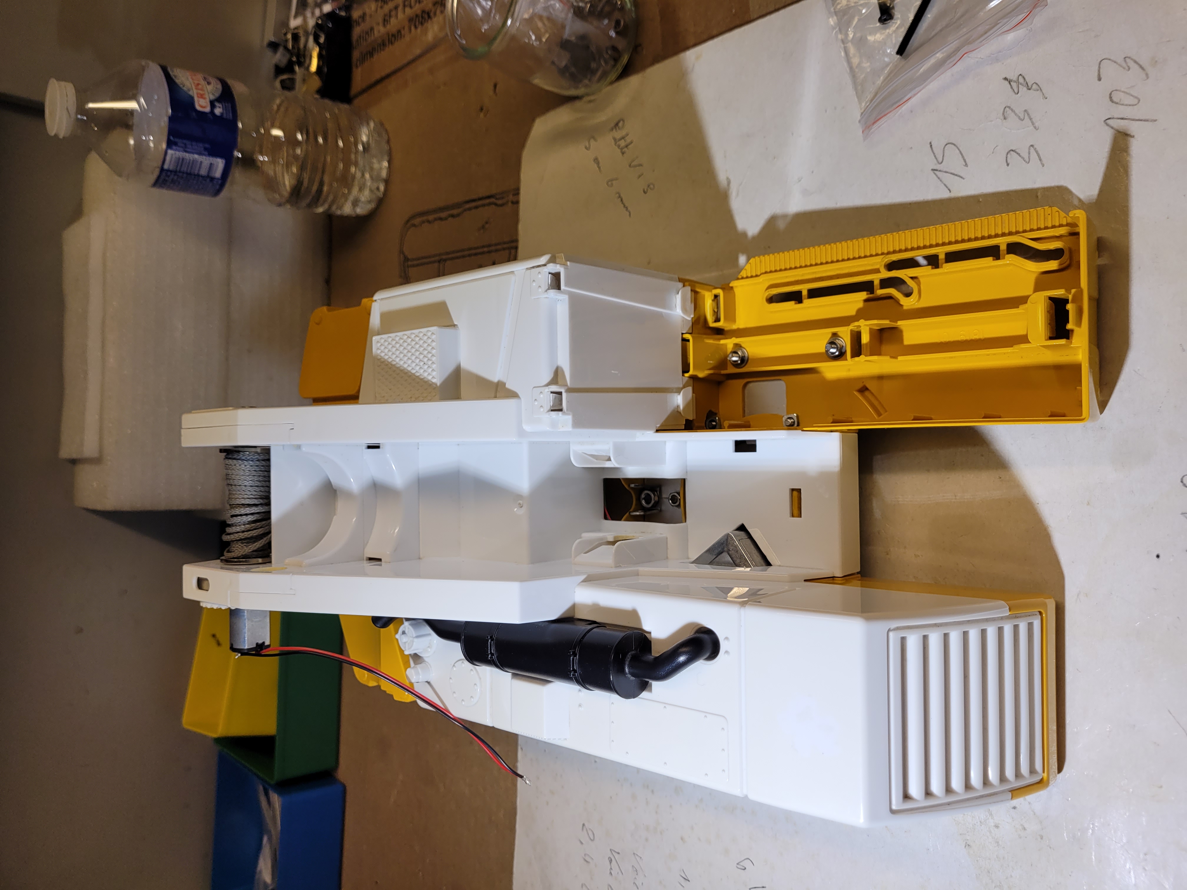

Messagepar Pat68 » Dim Mars 05, 2023 1:22

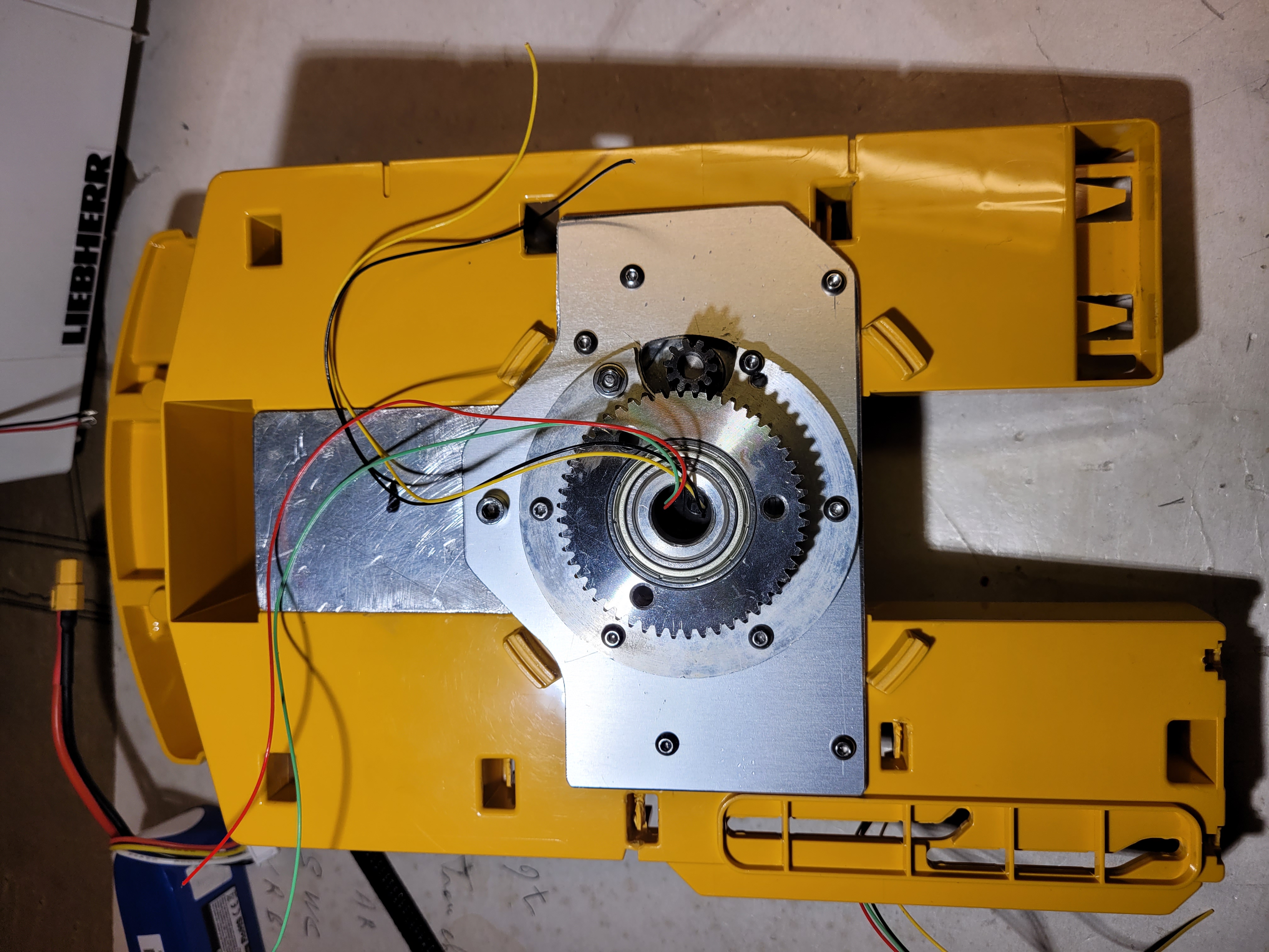

La suite,
si c'était a refaire j'aurai pris une couronne plus grande pour pouvoir fixer son motoréducteur droit et plus vers la gauche mais j'avais déjà cette pièce donc tampis sa marchera quand même...
C'est plutôt le JT qui m'inquiète et le diamètre des fils qui ont même pas 1mm, sa suffira pour faire passer du 12V ?!
Pat68
Messagepar grhum1383 » Dim Mars 05, 2023 6:51
Je n ai pas de soucis sur ma pelle, avec ce même type de joint tournant élec en 12 fils êt je suis aussi en 3S
grhum1383
Message(s) : 39
Messagepar Boris_25 » Dim Mars 05, 2023 9:56
Pat68 a écrit:C'est plutôt le JT qui m'inquiète et le diamètre des fils qui ont même pas 1mm, sa suffira pour faire passer du 12V ?!
Le diamètre du fil va principalement dépendre de la puissance (l'intensité multipliée par l'ampérage), et aussi de la longueur dans une moindre mesure. Il suffit de connaitre la puissance du moteur qui est alimenté et tu peux définir le diamètre.
Voici un lien pour effectuer les calculs : Lien calculs
Imaginons que ton fil fasse 0.5 mm de diamètre, et que la longueur soit de 1 mètre, tu pourras alimenter un moteur de 110 Watts sous 12V.
Message(s) : 1352
Messagepar Pat68 » Dim Mars 05, 2023 12:34
Ok merci a vous
Les fils ont 0,8mm
Il faut que je vois aussi ou je met mon récepteur et ma batterie, plutôt du coter ou il y a des servos, je pense dans le camion, en général je met la batterie dans la cabine et la sa ira avec la cabine Scania ou Man il y a de la place derrière les sièges, pas comme les Mercedes...
Du coup je pense qu'il me faut un JT avec 8 fils minimum, entre les esc et mon treuil, le vérin de levage et l'extension, et la tourelle, j'ai juste ?
Ou alors avoir un équipement avec 2 récepteurs ou plus genre Taranis mais je n'ai pas....

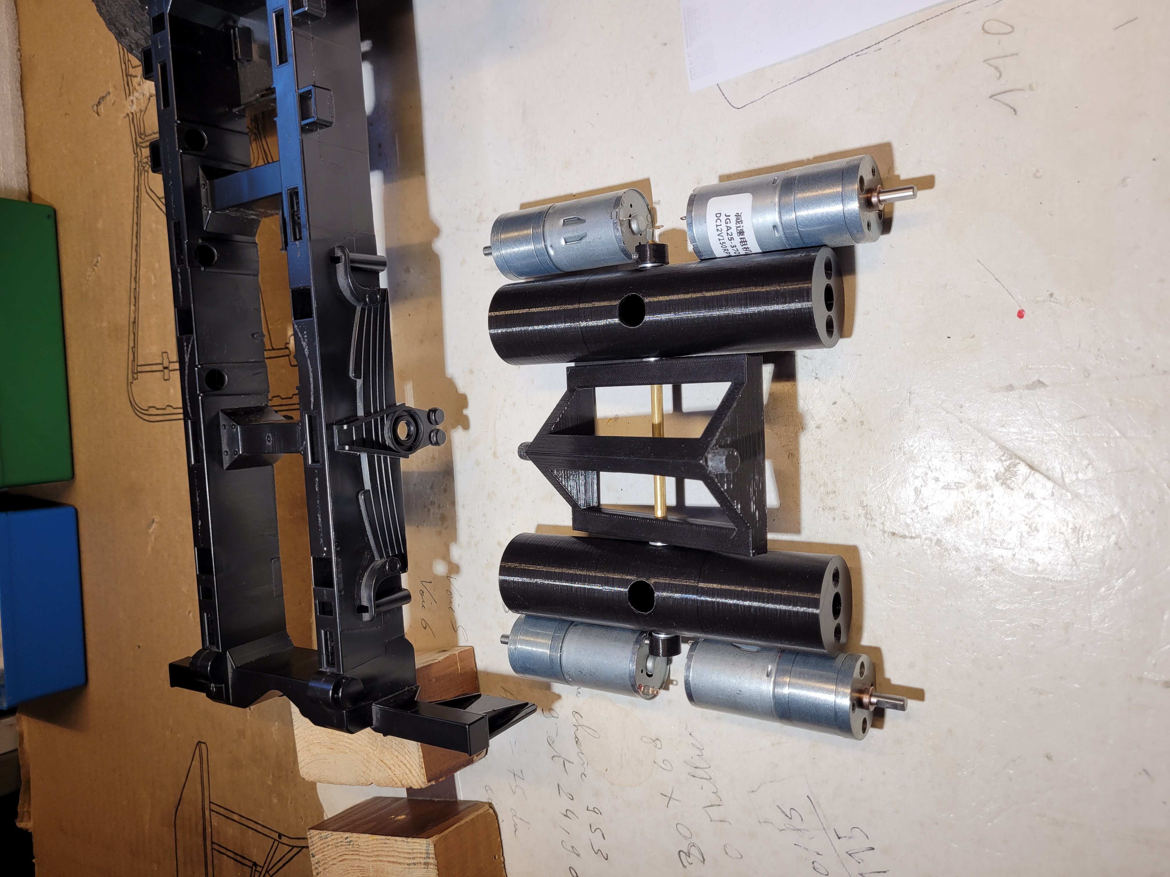

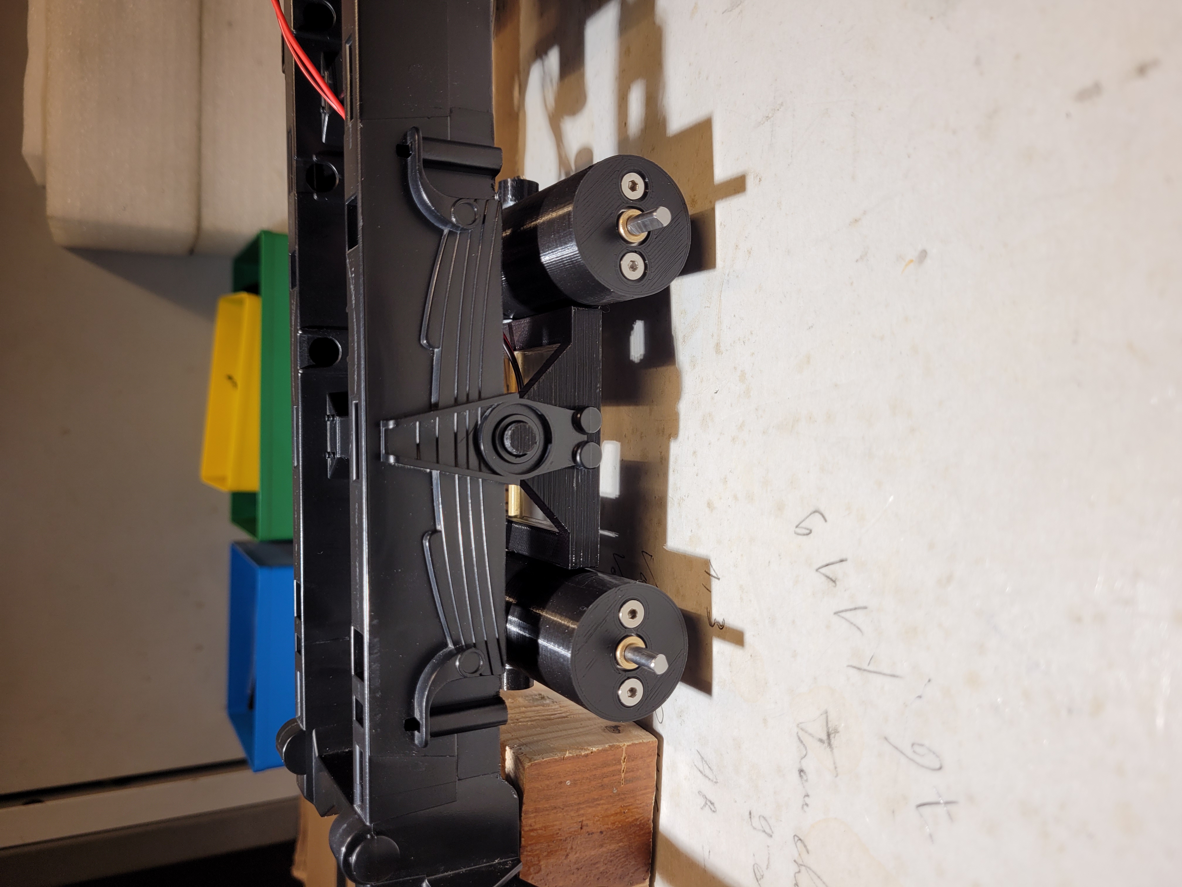

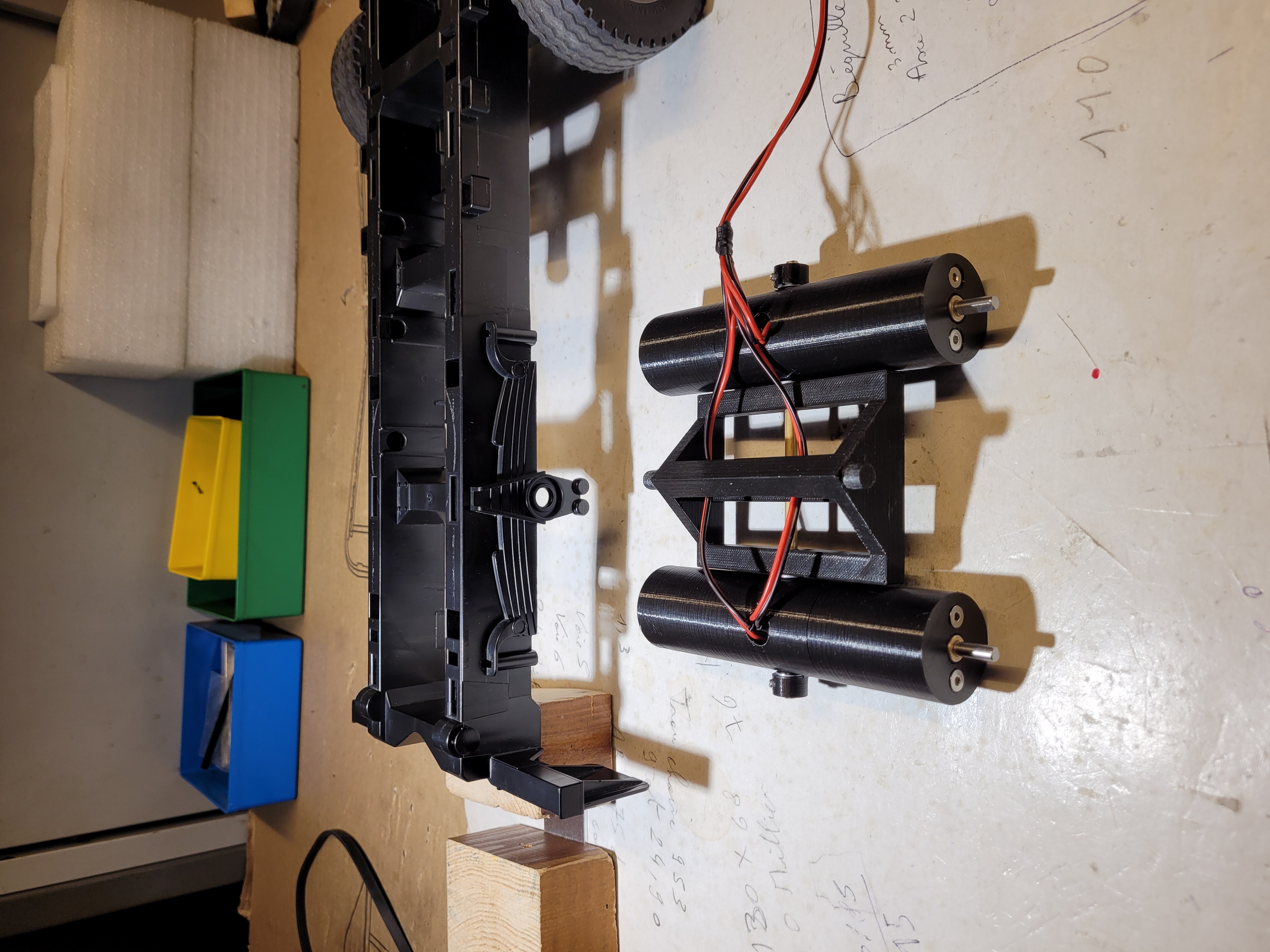

Messagepar Pat68 » Mer Mars 08, 2023 10:48
Je continue par le montage du Pont arrière du camion puis ensuite les avants pour pouvoir faire et déterminer la hauteur des béquilles.
Finalement ce sera 4 moteurs à l'arrière et 4 roues directrice sur l'avant

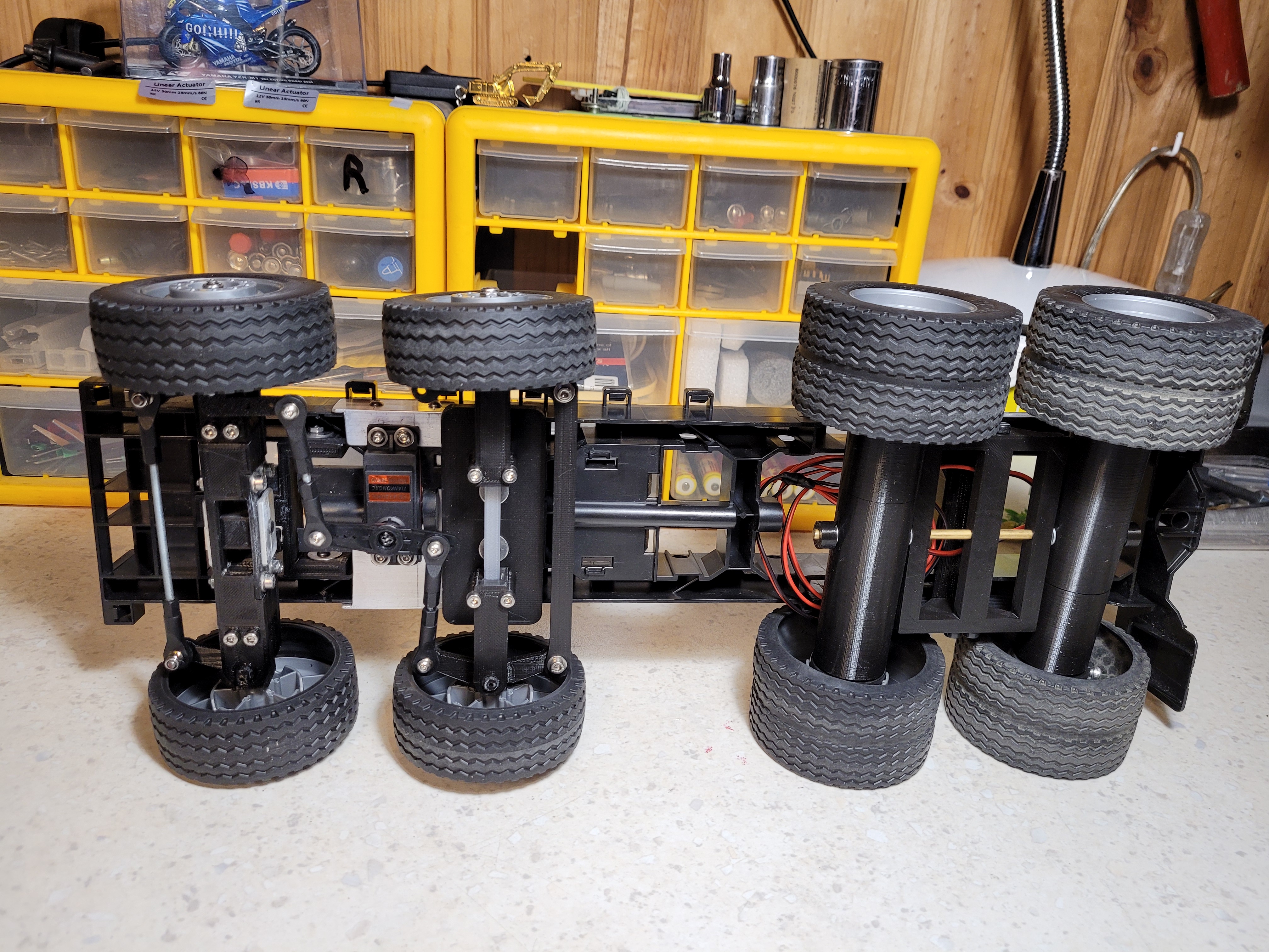

Pat68

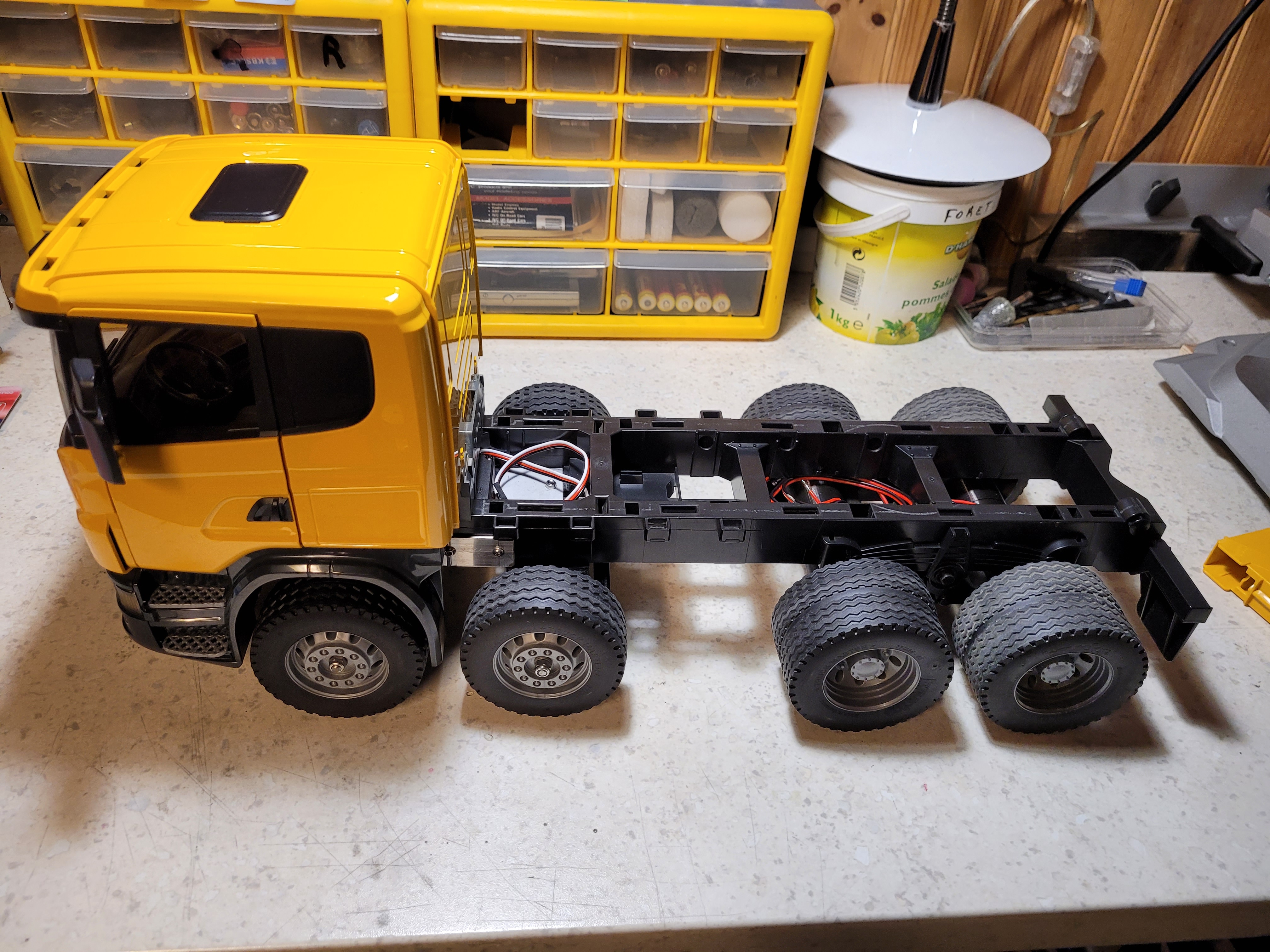

Messagepar Pat68 » Ven Mars 10, 2023 7:14
Chassis camion fini me reste les béquilles a faire...

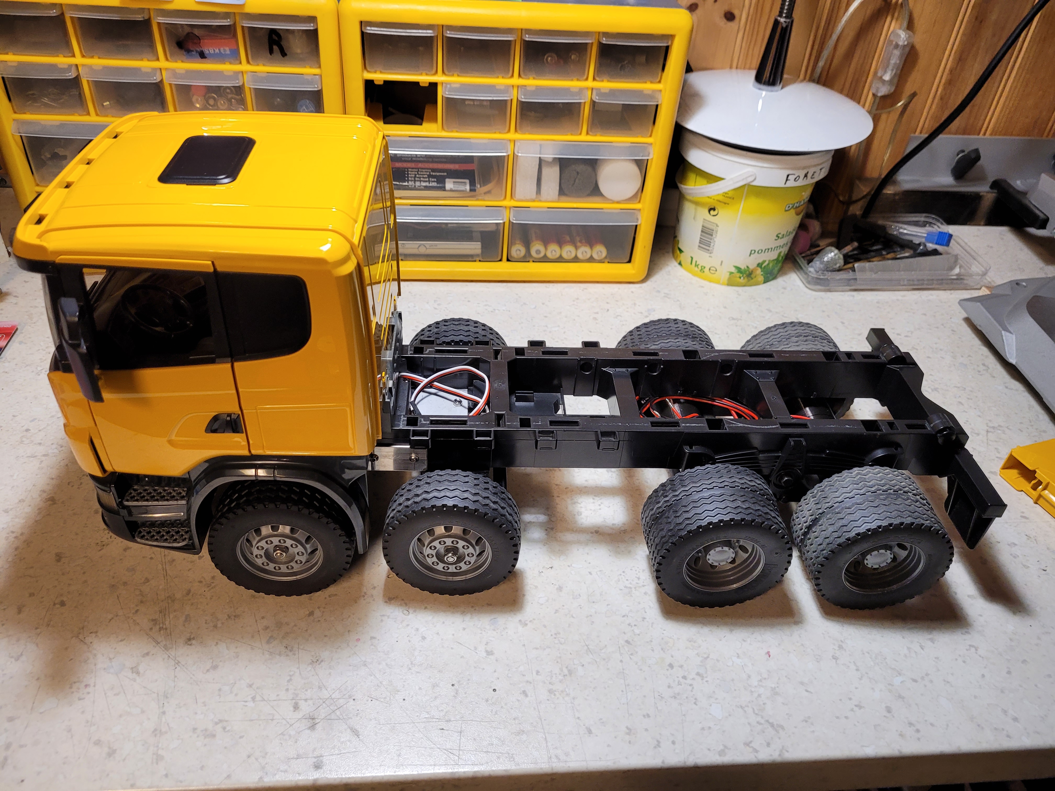

Messagepar Boris_25 » Ven Mars 10, 2023 9:46
Comment vas-tu gérer le déploiement des stabilisateurs?
Message(s) : 1352
Messagepar Pat68 » Sam Mars 11, 2023 12:09
Pour les patins ce sera motoréducteur N20 mais la course est limitée à 25/30 mm pas plus
Pour la sortie des jambes j'ai vu plusieurs systèmes mais pas encore décider
Tu as une idée Boris ?
