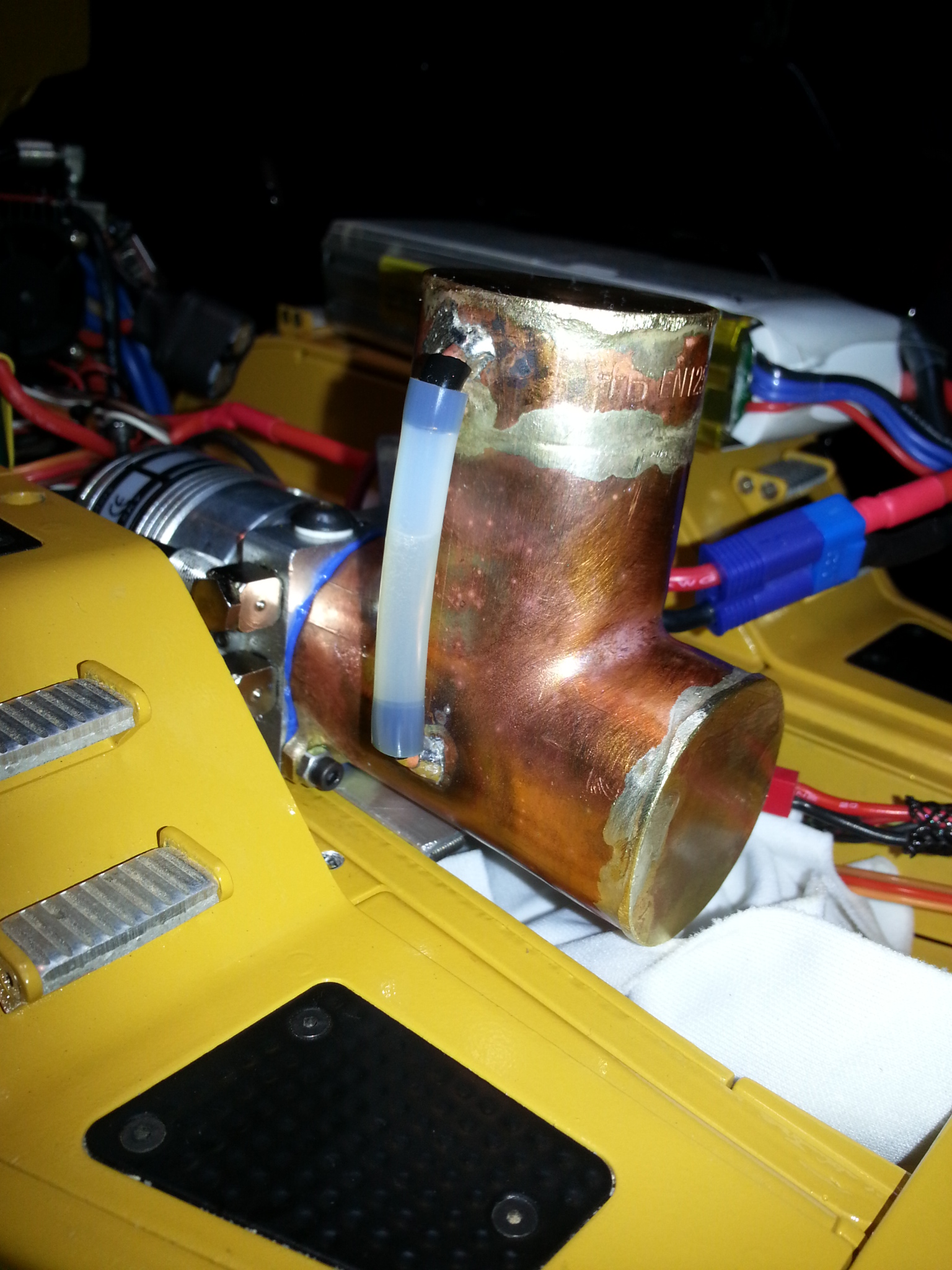

Je peux te parler des pompes Leimbach car j'en possède. Elles ont un diamètre de 32mm, la plomberie cuivre avec collerette va très bien. J'en ai modifié une avec un T en cuivre sur mon tombereau. Il faudrait un réservoir de 137mm de long pour un diamètre de 32mm (pour un volume de 110cm3)
