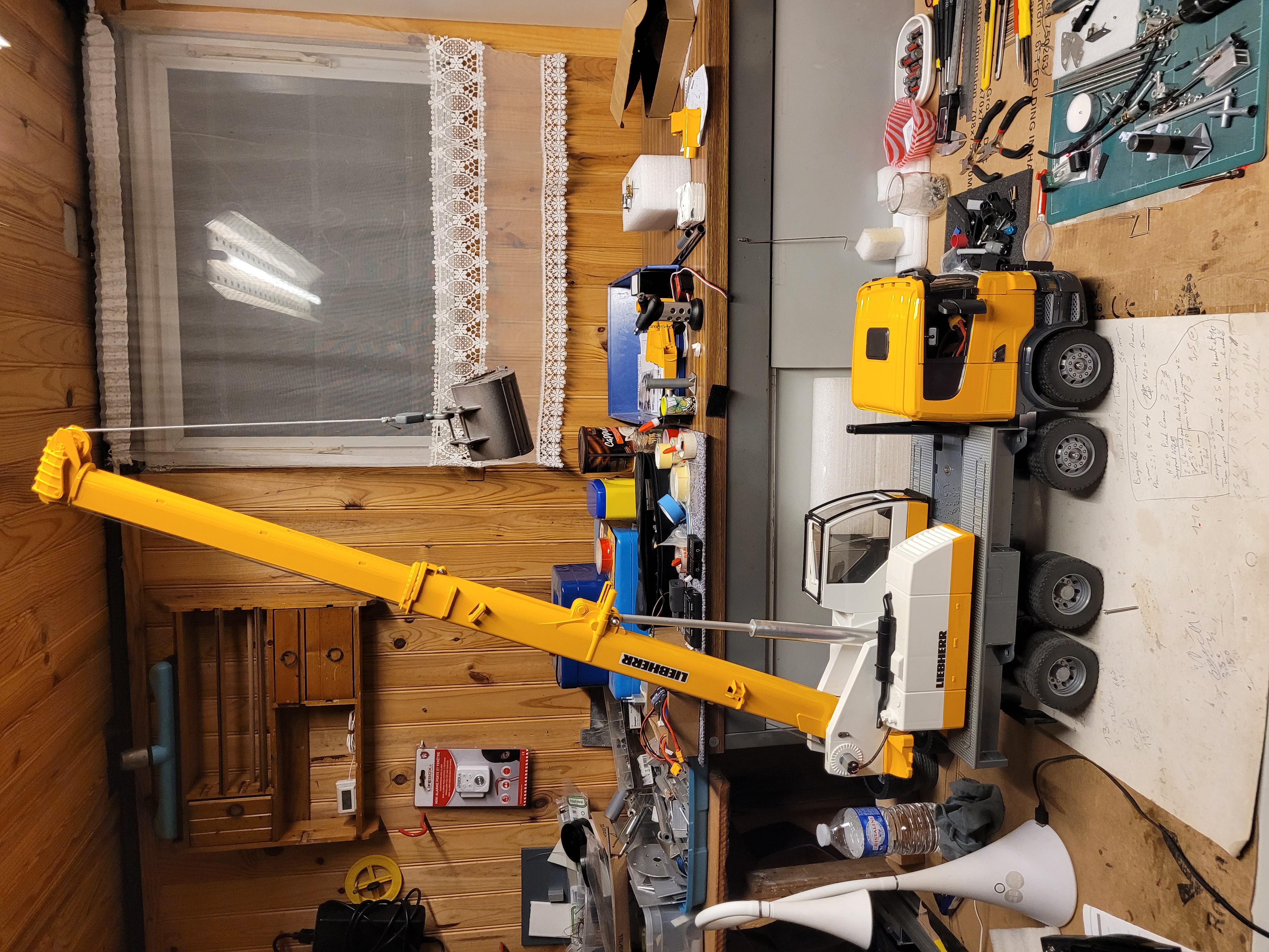

Le camion est monter avec sa grue, me reste l'électronique et les béquilles a finir et hop ce sera un modèle terminer...

Messagepar Pat68 » Sam Mars 25, 2023 9:21
Petite photo
Pat68
Messagepar Boris_25 » Sam Mars 25, 2023 10:35
L e vérin rhabillé est du plus bel effet.
Par contre on dirait que le camion est surélevé, c'est peut être parce qu'il manque les stabilisateurs.

Messagepar Pat68 » Dim Mars 26, 2023 10:32
Merci, je dois le mettre encore en peinture !
Oui je pense qu'avec les stabs on verra moins cet effet de hauteur...

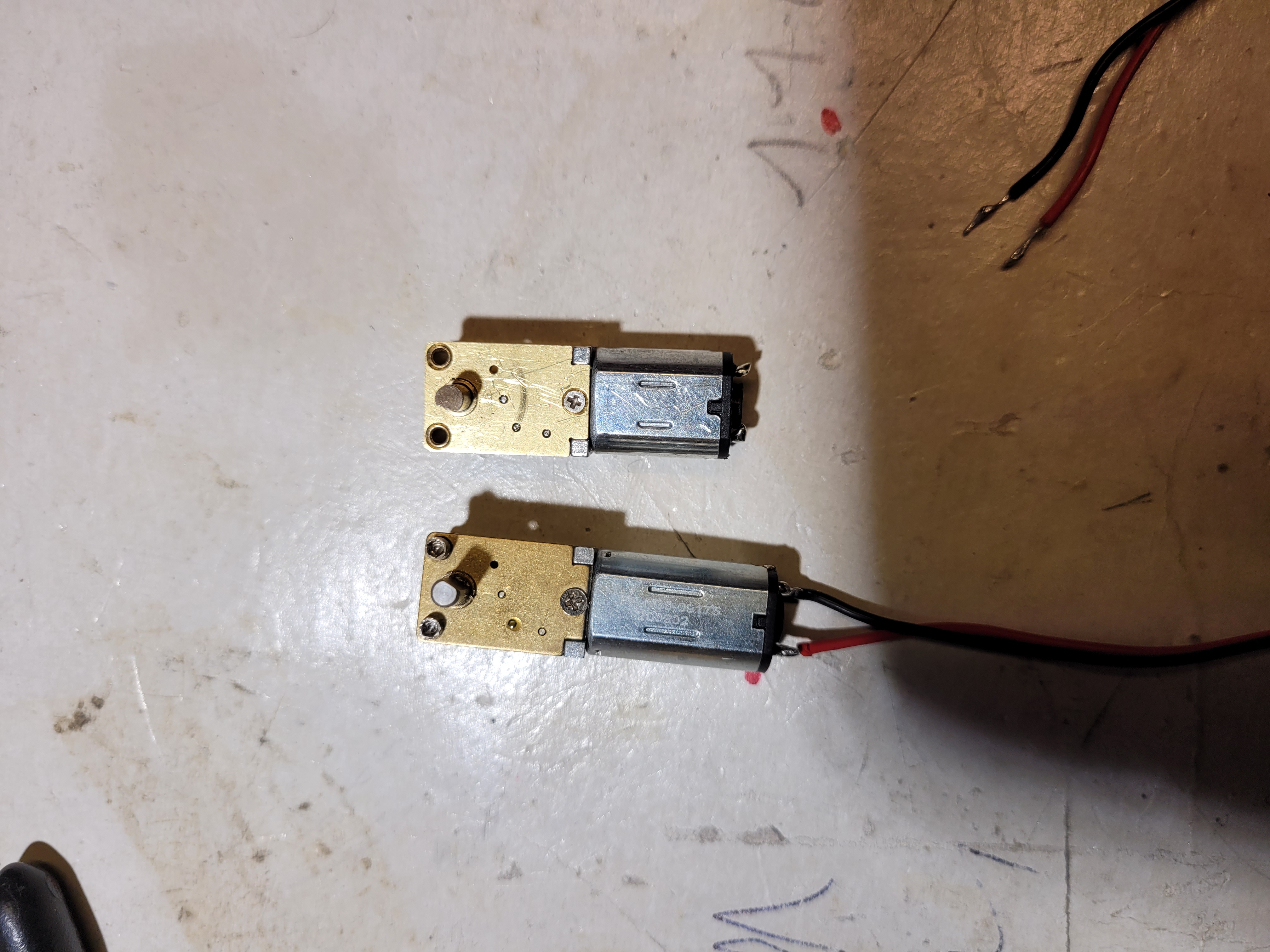

Concernant les vérins électriques, CTI avait été très impliqué dans l'utilisation de ce type de vérins électriques. Aujourd'hui il y a une mode à utiliser des vérins électriques chinois tels que celui qui équipe la levée de ton télescope. Ils sont moins bien conçus (partie motorisation plus importante en taille que le vérin), et surement moins chers, mais quelle est réellement leur puissance et leur fiabilité. Je sais que Christopher en utilise sur son bull, peut être des infos à ce sujet?

Messagepar Pat68 » Jeu Avr 06, 2023 11:39
Sur mes premiers modèles comme le chargeur sur chenille 963 et le Dumper Volvo de chez bruder j'ai des vérins CTI
C'est vrai ils sont jolis et plus rapide mais 4 fois plus cher qu'un vérin chinois genre "actionneur linéaire" 100 euros le CTI et 20/25 euros le vérin chinois, quand tu as nombreux modèles sa chiffre vite !
Et puis sur mon dumper j'ai eu un moteur cti qui avait lâcher, ce sont des moteurs qui ressemblent beaucoup a des N20 sauf qu'ils ont un axe de sortie en 2mm.
Bien évidement le moteur de remplacement est aussi plus cher.
le cti au niveau puissance je pense pas que ce soit beaucoup plus puissant que les vérins chinois mais ils sont plus rapide
Les actionneurs tu peu selon utilisation choisir puissance et rapidité, sa va du 30N, 60N, 150, au 250N mais ce dernier sera lent, 5mm par seconde, c'est ce que j'ai pour mes bennes de camions bruder
