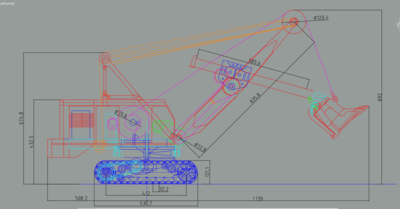

Apres concertation (merci PAPY),et réflexions je m'arrête sur le model de pelle Bucyrus 88-B
D'apres mes estimations,le train de chaine est compose de 36 tuiles, au pas de 30 (29.8) ,entre-axe 417,largeur de tuiles 91.5
Longueur total 552...
Largeur totale 459...
Hauteur 120...
Hauteur totale de la fleche a 45° 900...
Hauteur de chargement 45° 600...
Voila une idee du BB,si je ne me suis pas plante

Tes estimations sont assez proches de la réalité (+) ^^
