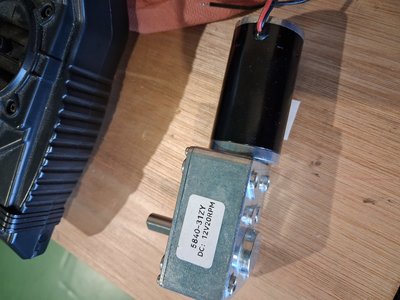

Merci à toi pour la proposition c est très gentil mais j ai trouver
Alors j ai fait un test avec mes premiers motoreducteurs 50 tr 21w
C'était juste bon pour ma chenille seul en sachant qu il avait un couple de20kg
J en racheter d autre identique mais en 20 tr toujours 21w et 60 kg de couple ,j ai fait un premier test avec les deux train chenillé et la sa ne s'arrêtait plus gagné
J'ai donc fait un deuxième test avec toute la tourelle et le bras et niquel pas de problème sa entraîne très bien et je n est pas encore fait tous les galets de soutien donc tous les effort reposait sur les barbotin et roue folles .
Réduction égale force d entraînement même avec 21watts :frime:
J ai même encore des roues de secours car il en existe encore des plus démultiplier avec encore plus de force jusqu'à 100kg

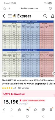

Messagepar damien model metal » Dim Oct 26, 2025 1:19
Voici le tableau des moteurs que j ai acheter avec les force exercer par chacun en fonction de leur démultiplication
Maintenant je ne serai pas vous dire comment la force est calculer
Motoreducteur 20 tr min 12 v
Tableau
Message(s) : 108
Messagepar marc » Lun Oct 27, 2025 6:08
Slt Damien
Au vus de tes tableaux,tu a le model 12V/200trs,qui développerais un couple de 5Kg/cm.
Donc helas bien loin de ce que tu pensait.
Cela veut dire que a chaque centimetre ajouter sur la longueur de levier,ou
rayon
de "roue" tu divise d'autant le couple.
Rayon de 2cm,tu a 2.5 kg,rayon de 4 cm,1.25kg.....
ce rayon 'pour une chaine se mesure sur le diametre primitif,la hauteur de tuiles ne rentre pas en compte.me semble t'il,quoi que ?
mesure d'axe central a axe de chaine.
Quelle est le diametre de tes barbotins ?
