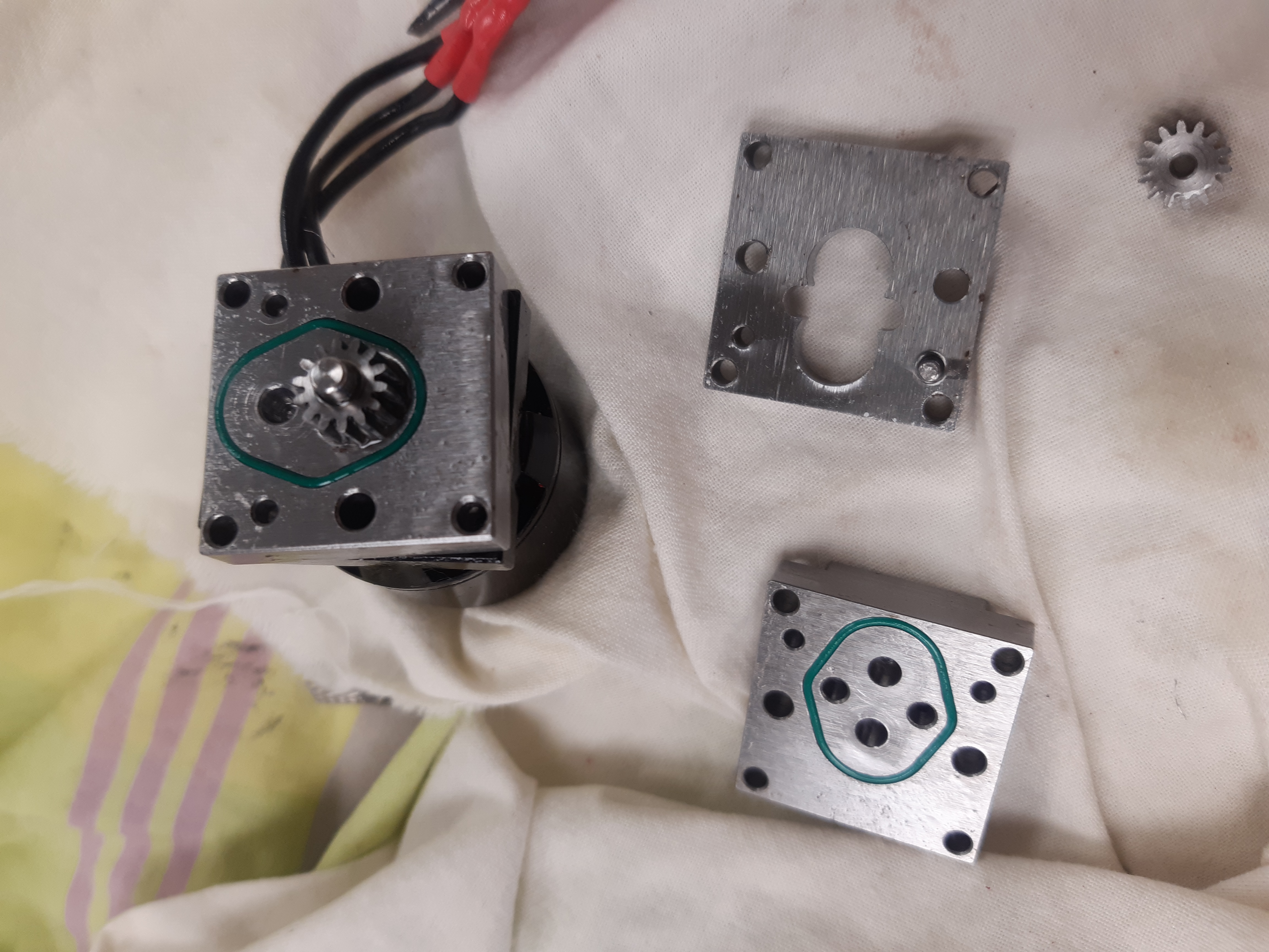

hello et bien conclusion se que j'ai fait c'est bien de la merde. les petites pompes n'ont pas suffisamment de débit elle chauffe horriblement et les pression sont pas trop au rendez vous. AH oui pour que ça marche un peut ça consomme 15AH
donc retour a la case départ avec la grosse pompe jung mais avec des distributeurs d'une autre marque et les les batterie lipo le plomb ne rentrera plus.
Ce n'est pas très grave ça fait une expérience. ces petites pompes peuvent servir a un camion pour levez une benne de temps en temps c'est parfais. après je peux travailler sur un limiteur de débit unidirectionnel pour éviter que le bras bouffe toute l'huile a la descente. casto avait fait ça il me semble et les allemands aussi ni plus ni moins qu'un clapet avec un trou au milieux. ou mieux car réglable: un clapet et une restriction réglable en parallèle.

C'etait quoi tes petites pompes ?

Messagepar volvo A25 » Sam Nov 01, 2025 11:24
https://fr.aliexpress.com/item/10050090 ... pt=glo2fra
je vais en ouvrir une pour voir le problème c'est que le connecteur est en 5mm mais le raccord est en 3mm donc déjà c'est un peu de la merde.

il y a un regul de pression integre,regarde de ce cote la.Surement au niveau de la vis laiton,met un ressort plus dur,ou des calles.
tu monte a combien de bars ?

bizzard elle serait donnee pour 60Bars..

sur la video elle n'atteint pas 40..
Erreur de calibrage,ou assemblee en fin de semaine.........

voici la pompe démonté le pignon libre n'a pas d'axe???les flasques son percé a un diamètre supérieur au pignon ???
j ai repercés les entré et sortie en M5 pour plus de débit et refermé sans l'axe du pignon du coup le débit est bon la pression ne monte pas au dessus de 30bar. tu en penses quoi marc ? que le pignon n'est pas d'axe?

volvo A25 a écrit: que le pignon n'est pas d'axe?
- Perte de puissance.
- Mauvaise liaison entre les deux engrenages.
- Risque d'usure non uniforme de l'alésage autour du pignon...
Marc pourra surement en rajouter.
